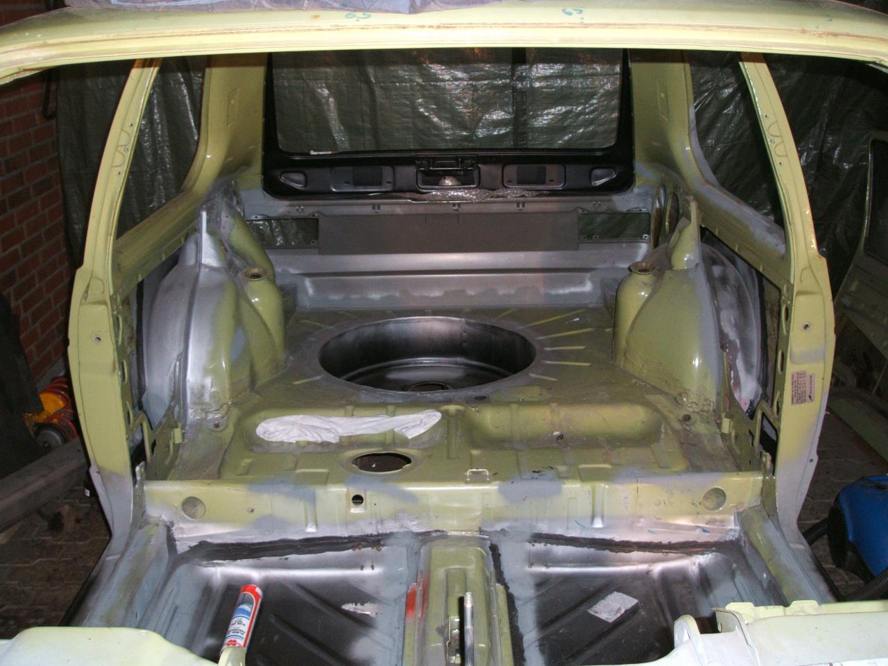

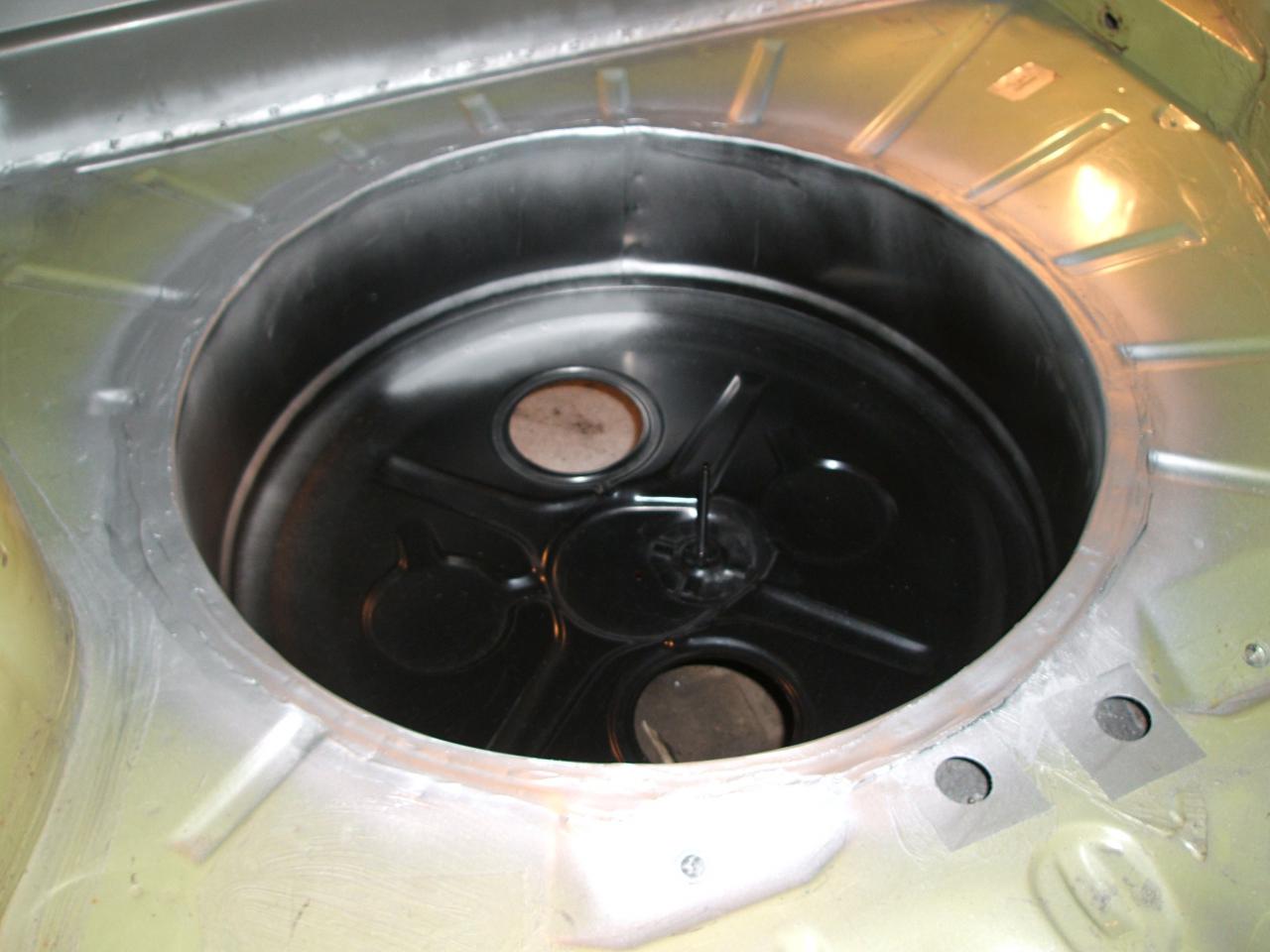

hjulkasse bag.
punktsvejts som original.
- sealet så det er 100% tæt med sealer fra wurth.
- DSCF0022.JPG (109.85 KiB) Vist 2349 gange
- DSCF0008.JPG (93 KiB) Vist 2349 gange
- hjulkasse komplet venstre.
- DSCF0001.JPG (97.34 KiB) Vist 2349 gange

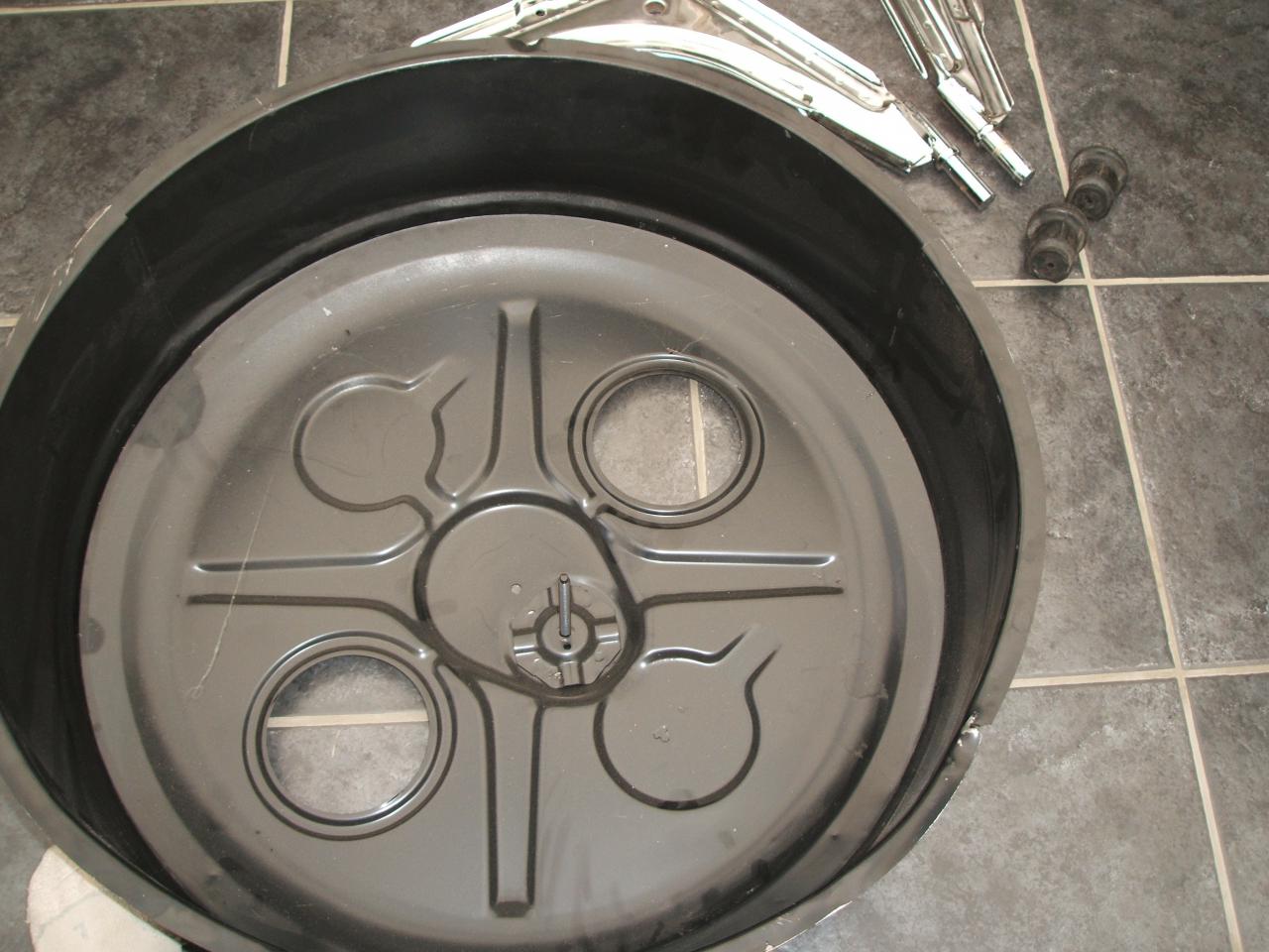

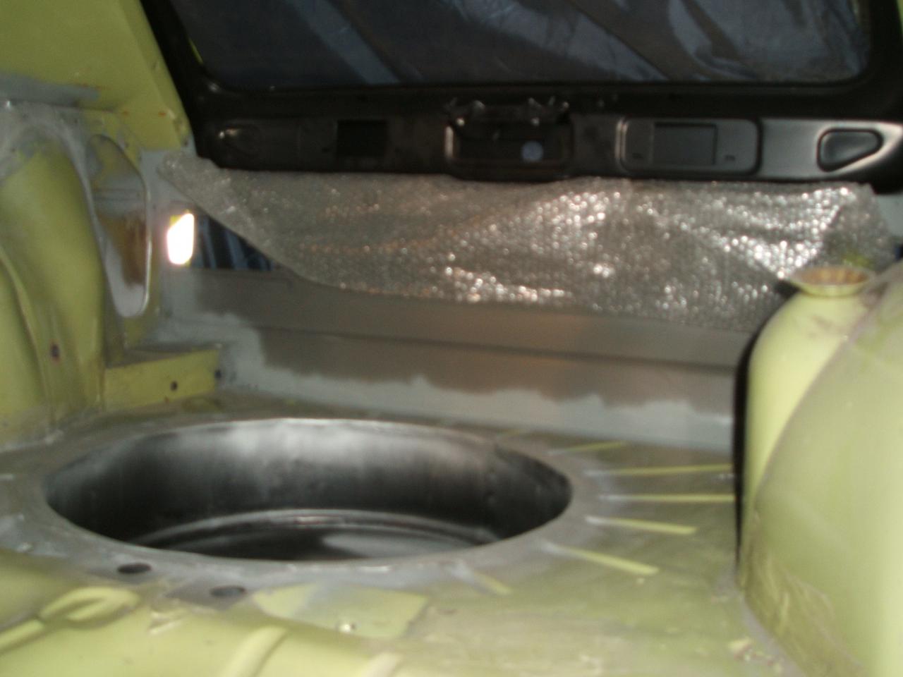

Søndagens arbejde. færdig oplining af reservehjulsbrønd/bund..den originale..blev punktsvejst med den originale afstand mellen disse, og sealet som originalt. zink svejtsespray på alle anlægsflader. bemærk de hjemkomne afdækningsplader til de runde huller monteres efter de er malet. de limes på. som originalt.

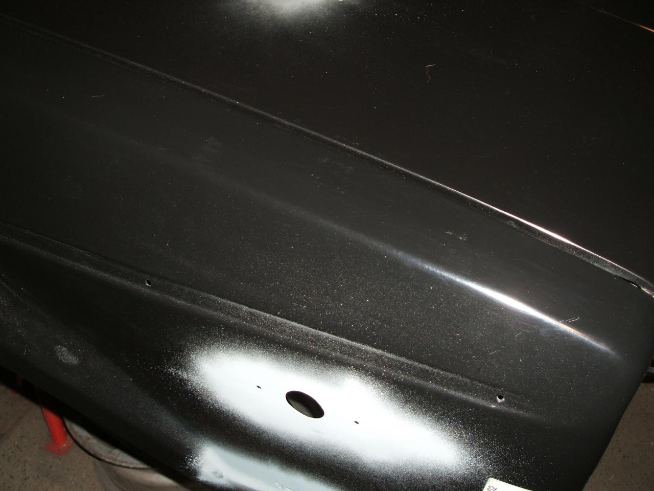

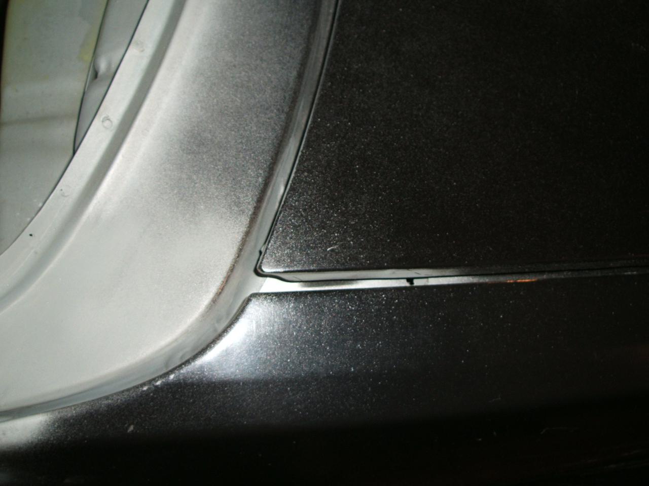

grundet sygdom har der ikke været meget knald på her er dog lidt der blev lavet sidste weekend. rust under torpedo, og bedre fotos af reservehjulsbund. nu mangler der kun finslibning af svejtsninger, og prøvemont af sæder således skinnen yderst sidder præcist inden der får de originale svejtsesøm, ligeledes skal den lille holder i højre side af motorum hæftes til sprinklerbeholder, og huller til lister bores færdig i panel. så er der kontrol fra maleren og så til maler. alle løsdele som jo er nye males for sig selv. døre, klapper, skærme, og et par småting. starter males som original feks sort, og sølv og i den dur. selvfølgelig skal de originale jernhjul med og males sølv som original.
- DSCF0292.JPG (126.45 KiB) Vist 2025 gange
- DSCF0282.JPG (65.79 KiB) Vist 2025 gange
- maler sealer samlingen som original ved bagpanel samling.
- DSCF0278.JPG (81.26 KiB) Vist 2025 gange
- DSCF0272.JPG (119.43 KiB) Vist 2025 gange

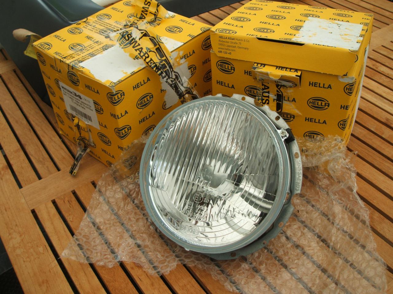

- orig Hella forlygter.
- DSCF0009.JPG (201.46 KiB) Vist 1925 gange

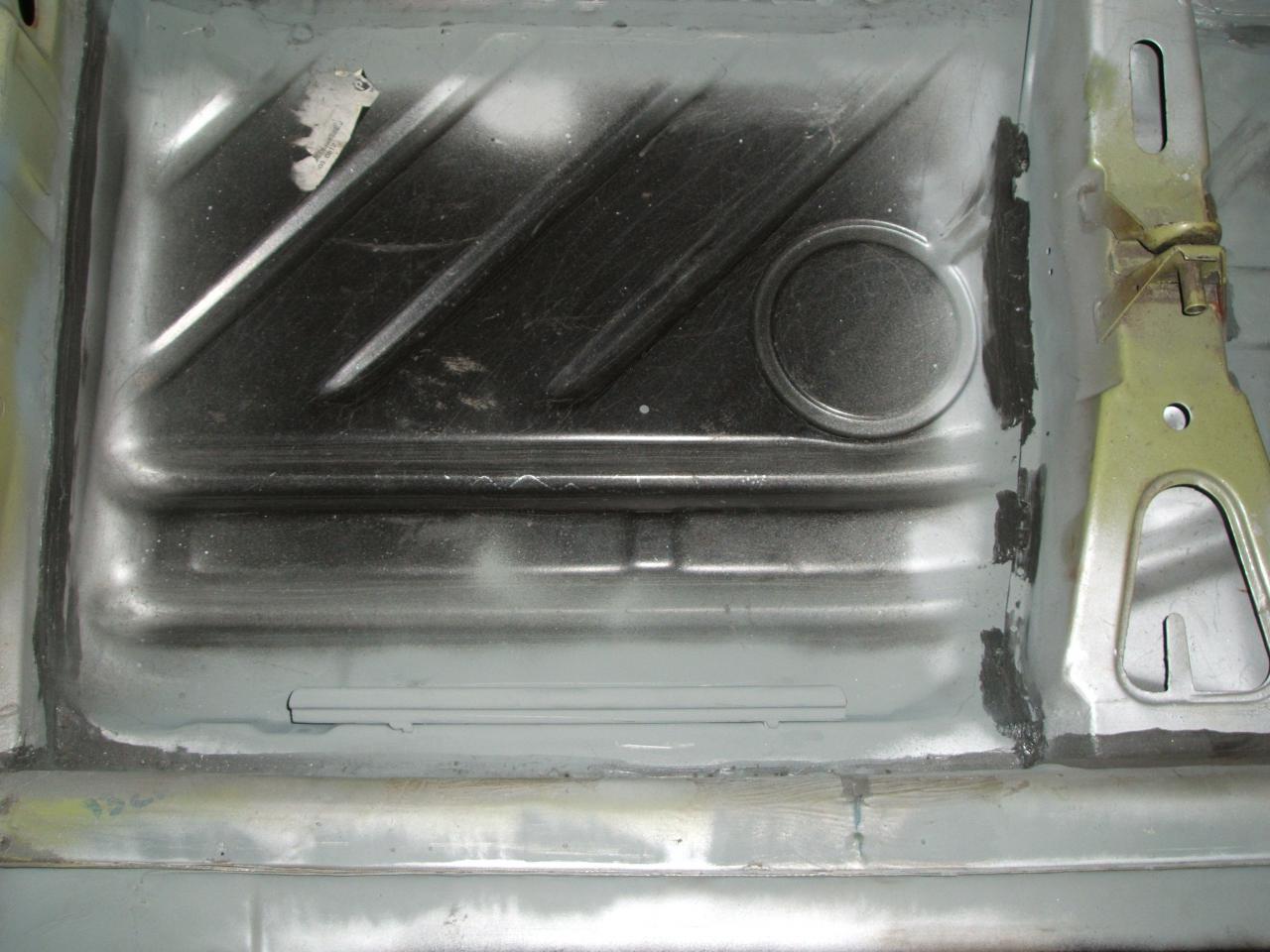

Hej. Skal nok få taget fotos af de sidste småting som sprinklerholderen der er demonteret af det syge stykke. bearbejdet, og svejst i det originale sted. Ellers er der her lidt af sealing af bund..boring af huller i panel til den nederste liste, og til forsideblink, og monteret sædeskinner ude ved inderpanel, som også er skåret af den syge bund, bearbejdet, og monteret efter de originale mål. ellers er tankbåndmonteringsplader også monteret/punktsvejts som original. Der er monteret drejehjul ibag, og faste hjul i for således vognen kan rulle ved maler evt flyttes rundt. glæder mig meget til at få den færdig så næste projekt/skilsmisse hehehe
kan komme. jeg afslører det sgu....
VW Golf 1. Englund Motorsport.
Banebil i gr 2 til historisk baneræs. med alt nyt i FIA godkendt materialer..sparco sæder mm.
Banelicens erhverves her i foråret. men mere om dette når det kommer...glæd jer.- ska dog lige koncentrerer mig om dette projekt.
- DSCF0320.JPG (99.92 KiB) Vist 1591 gange
- wurth sealet bund.
- DSCF0316.JPG (109.94 KiB) Vist 1591 gange
- sædeskinner yderst monteret
- DSCF0310.JPG (127.01 KiB) Vist 1591 gange
- huller til nederste liste.
- DSCF0314.JPG (91.99 KiB) Vist 1591 gange
- huller meget nøje udmålt efter orig mål.
- DSCF0313.JPG (108.68 KiB) Vist 1591 gange

- DSCF0335.JPG (113.65 KiB) Vist 1384 gange
- sprinkler holder afmonteret, og bearbejdet, og punktsvejts det originale sted.
