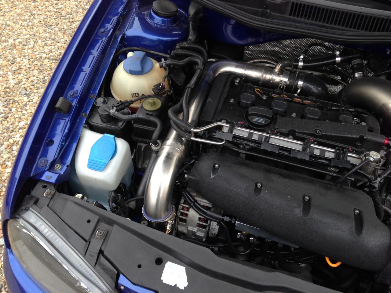

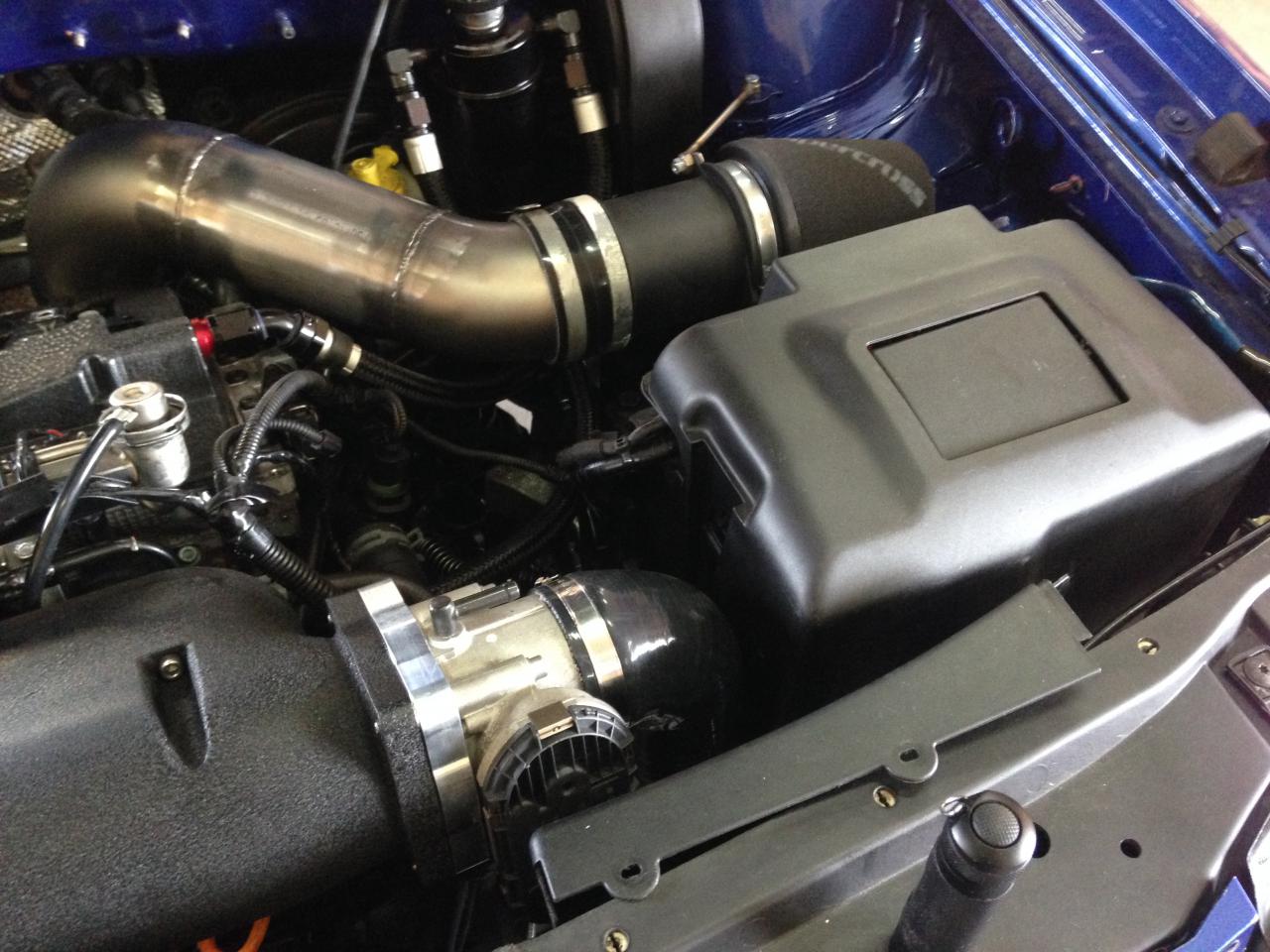

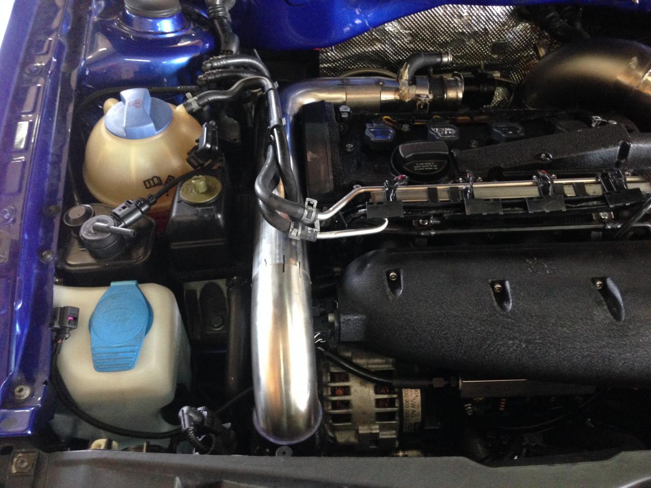

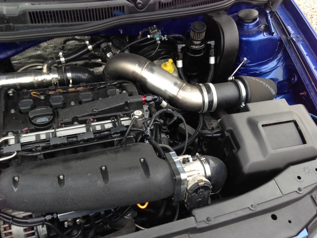

En lille update over hvad jeg har fået min ferie til at gå med:
Montering af strammere og ny aktuaktor, som skal kunne holde op til lidt over 2 bars tryk 8-)

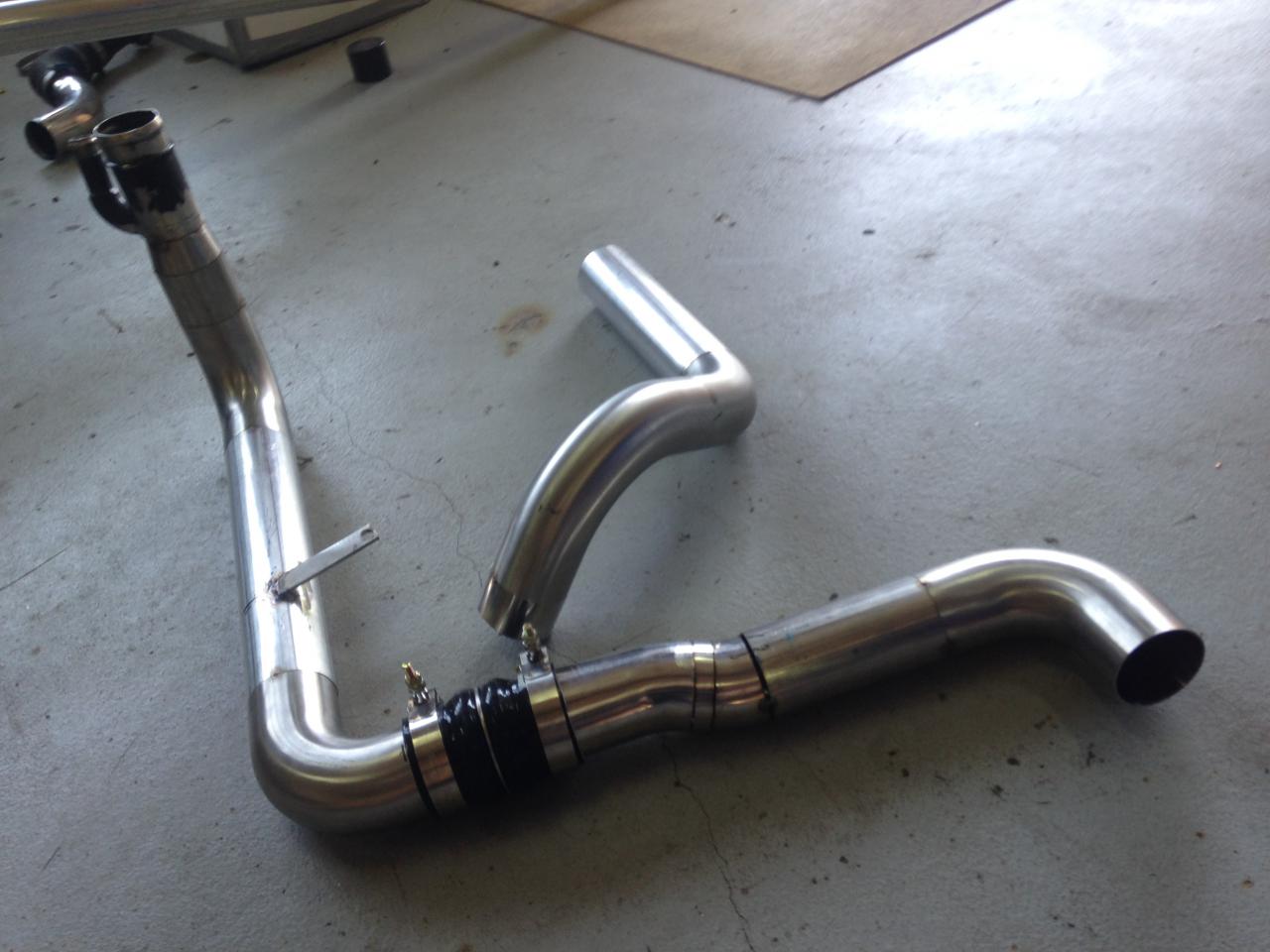

Ny Sugerør svejst, 3,5'' (89mm) og RS4 lmm. Fået forkert filter hjem, er alt for lille :lol:

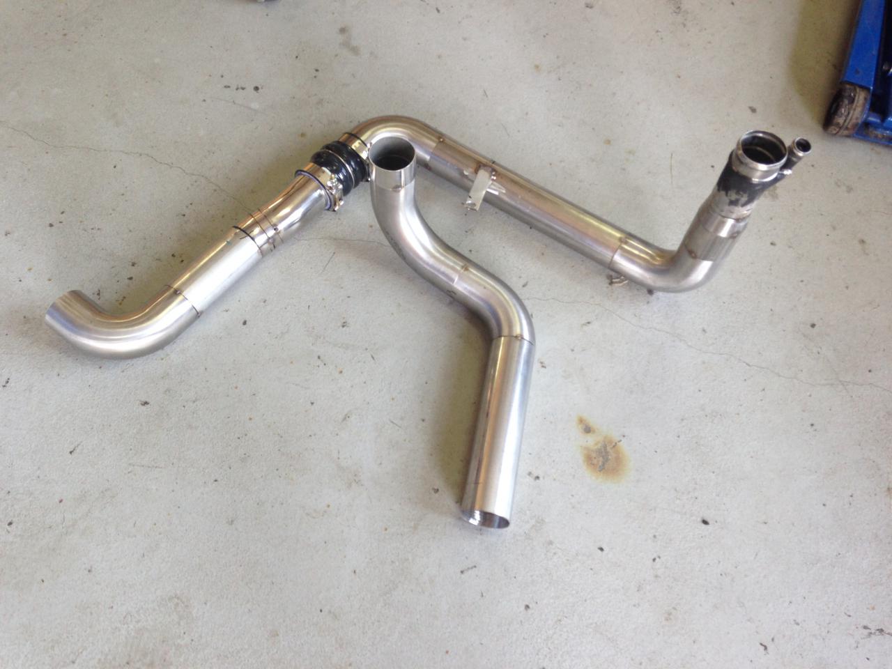

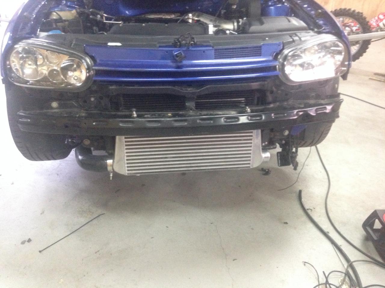

Er blevet færdigt med ophæft af nye trykrør til en anden fmic, bliver svejst imorgen, og monteret færdig :mrgreen:
Oprydning af vacumslanger, og maling af indsugningsmanifold + den er blevet vendt om.
Sorry for skod billeder :roll:
Alle trykrør+ indsugning bliver osse malet wrinkle black, og nye spændebånd til oppe omkring lmm self, det var bare lige det jeg havde på lager

Det hele blev svejst og samlet færdigt i søndags, nu holder bilen tryk, og jeg har den skruet op til 1.5 bar 8-)
Jeg mangler stadig og få maling hjem til trykrør osv, før det bliver malet,
Plus jeg mangler lidt småting omkring DV som jeg skal ha lidt hjem til, og en ny Eboost ventil, så bliver den osse flyttet :roll:
OG et større filter, kæft et lille filter med 90mm tilspænding :lol:

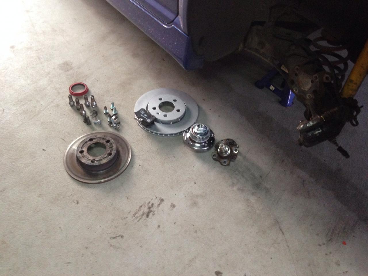

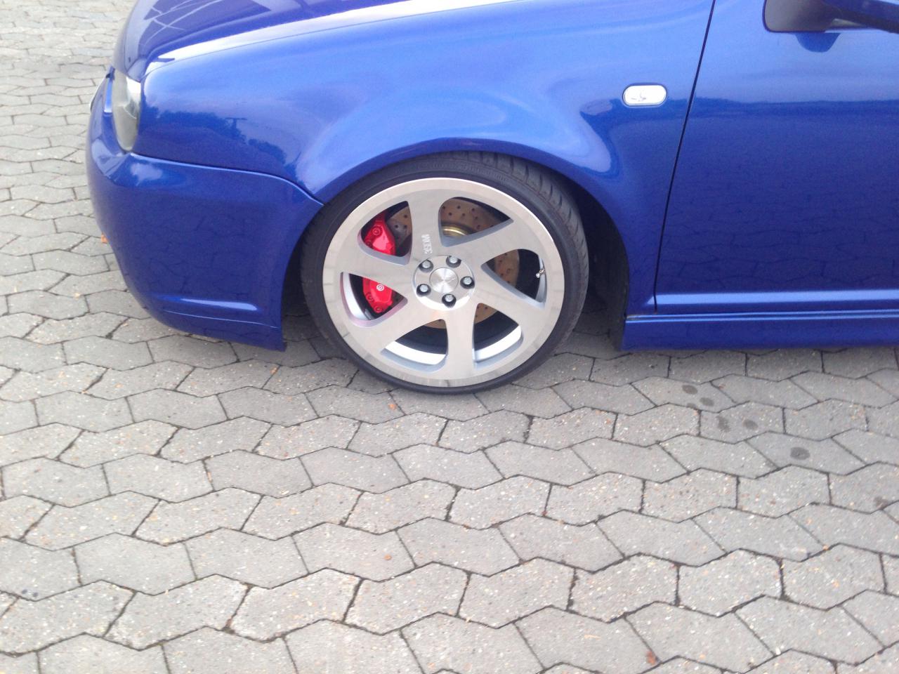

Gamle bremser, lejer og ankerplader afmonteret, får ankerplader imorgen, og så ryger jubi bremserne på :D
Alt sammen takket være Rix som lige sørgede for jeg kunne få 2 nye åg hjem :lol:
Re: Golf 4 GTI 1.8t GTX2867R
Indlæg af RIX » 25. jul 2014, 22:34
det er simpelt hen de bremser vw skulle have smidt på fra std. he he
kan være ham med den sølv farvet vr6 kan bruge dine gamle bagkalibere de har jo 2mm større stempler iforhold til std. golf 3

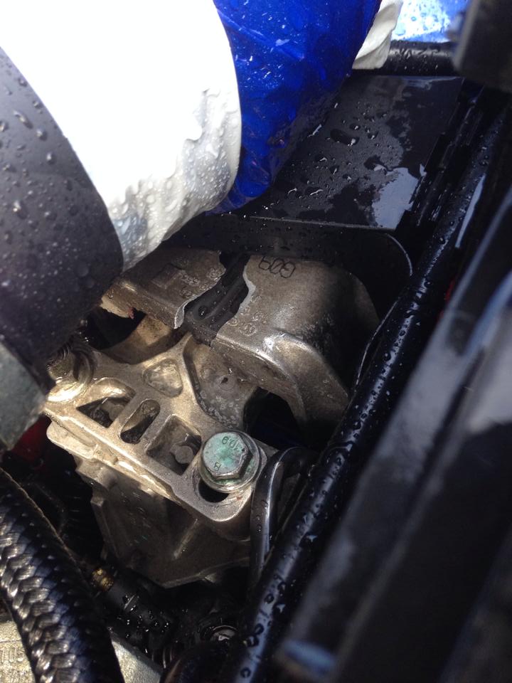

Bestiller lige powerflex til undervognen, og upg motorophæng fra vibratech, har et dødt ophæng :lol:

ingen billeder af montering af bremser???????????
d1nz
Indlæg: 656
Tilmeldt: 18. jun 2013, 21:22
Indlæg af d1nz » 27. jul 2014, 20:29
RIX skrev:ingen billeder af montering af bremser???????????
Hahahaha undskyld rix, det for dårligt! :D

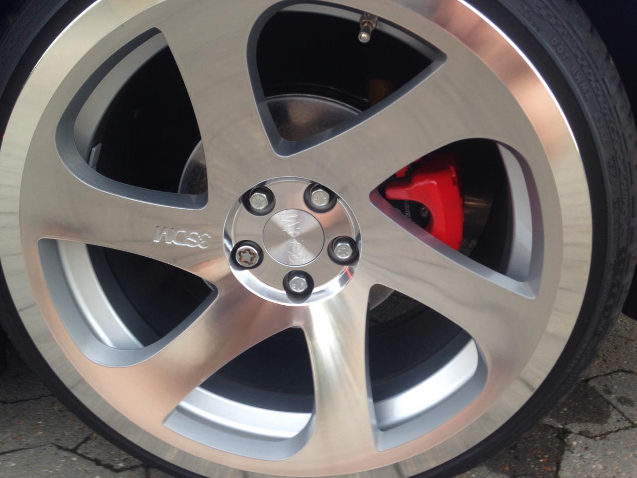

Slap af nogle fede fælge!
d1nz
Indlæg: 656
Indlæg af d1nz » 27. jul 2014, 20:47
Kevinff skrev:Slap af nogle fede fælge!
Det er 3sdm 0.06 :-)

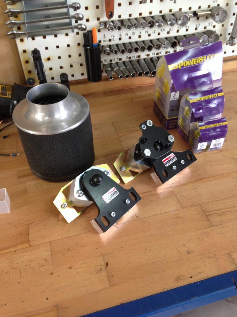

Indlæg af d1nz » 6. aug 2014, 20:53

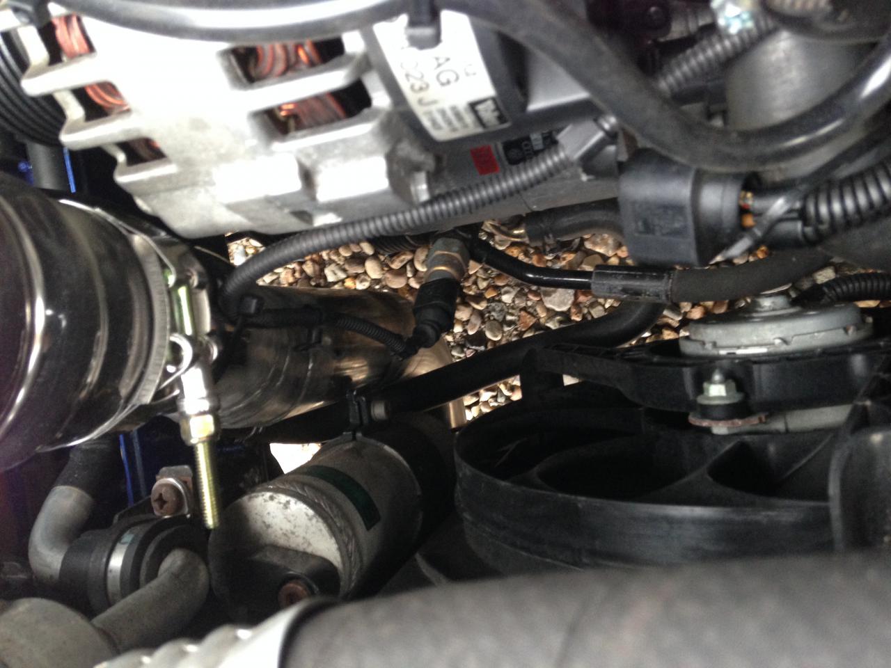

Lidt dele, nye motorophæng, og powerflex til bagbro, og bærearmene, har allerede skiftet i bærearmene og motorophæng, trykrør bliver desuden malet wrinkle sort..
Kan ikke lige finde ud af om jeg burde male IC igen, eller lade være :?: :roll:
Der kommer lige et par billeder imorgen af montering :)

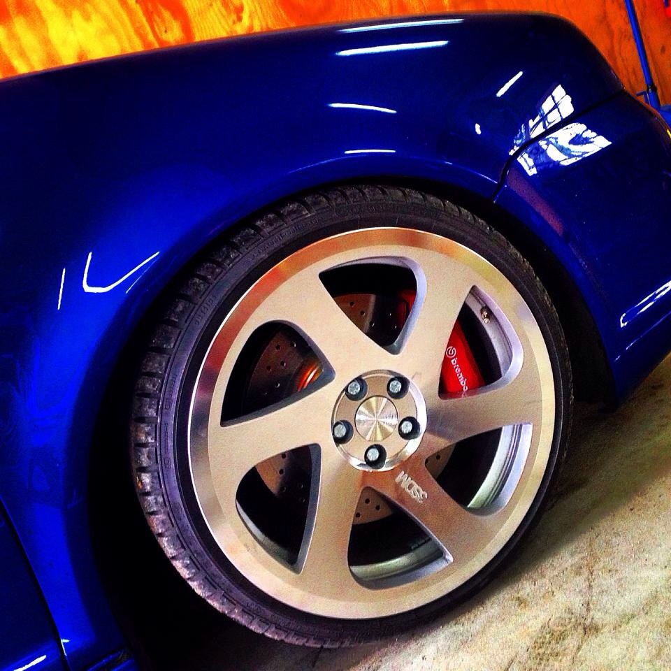

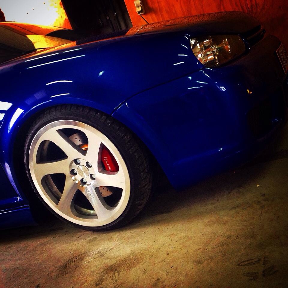

Kan læse mange snakker om at bremseforstærkeren ikke helt kan følge med med større kalibere (6-8 stemplet)
Men har du nogle problemer med de Brembo? :)
Audi RS6 4.0TFSI
VW Golf 7 1.2TSI
d1nz
Indlæg: 656
Indlæg af d1nz » 10. aug 2014, 21:28
KD skrev:Kan læse mange snakker om at bremseforstærkeren ikke helt kan følge med med større kalibere (6-8 stemplet)
De følger ganske fint med, der er osse tüv på sættet så mon ikke de er lavet til bremseforstærkeren, det er 4 stemplet kalibere

Kører du med spacere i bag eller sidder fælgene så langt ude med ET35 ?
d1nz
Indlæg: 656
Indlæg af d1nz » 17. aug 2014, 11:24
m power skrev:Kører du med spacere i bag eller sidder fælgene så langt ude med ET35 ?
De sidder så langt ude :)
