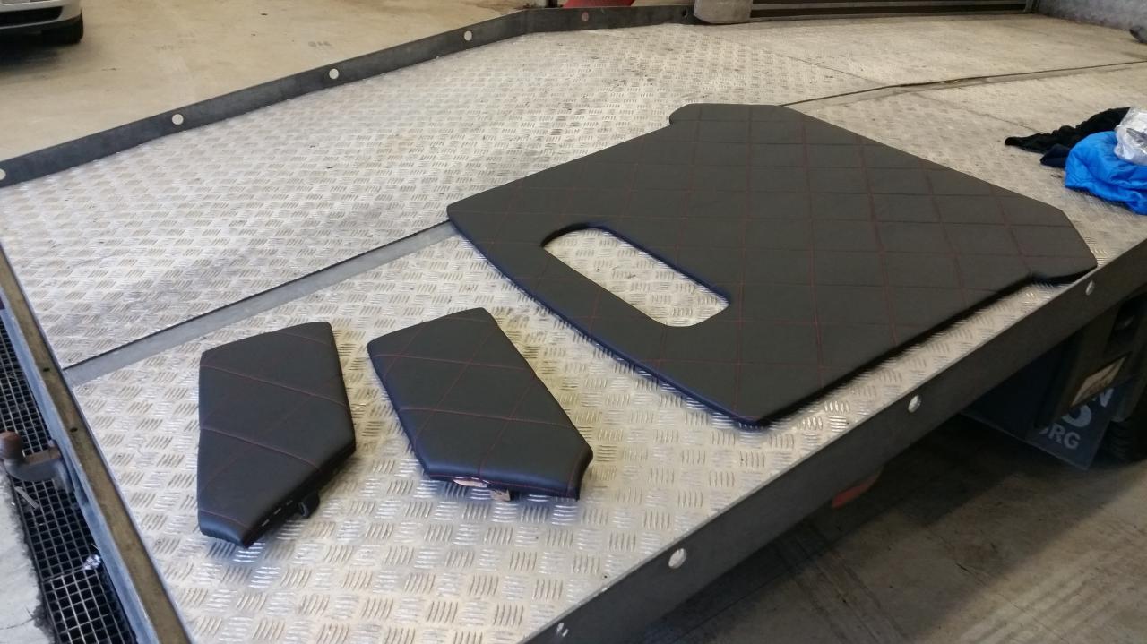

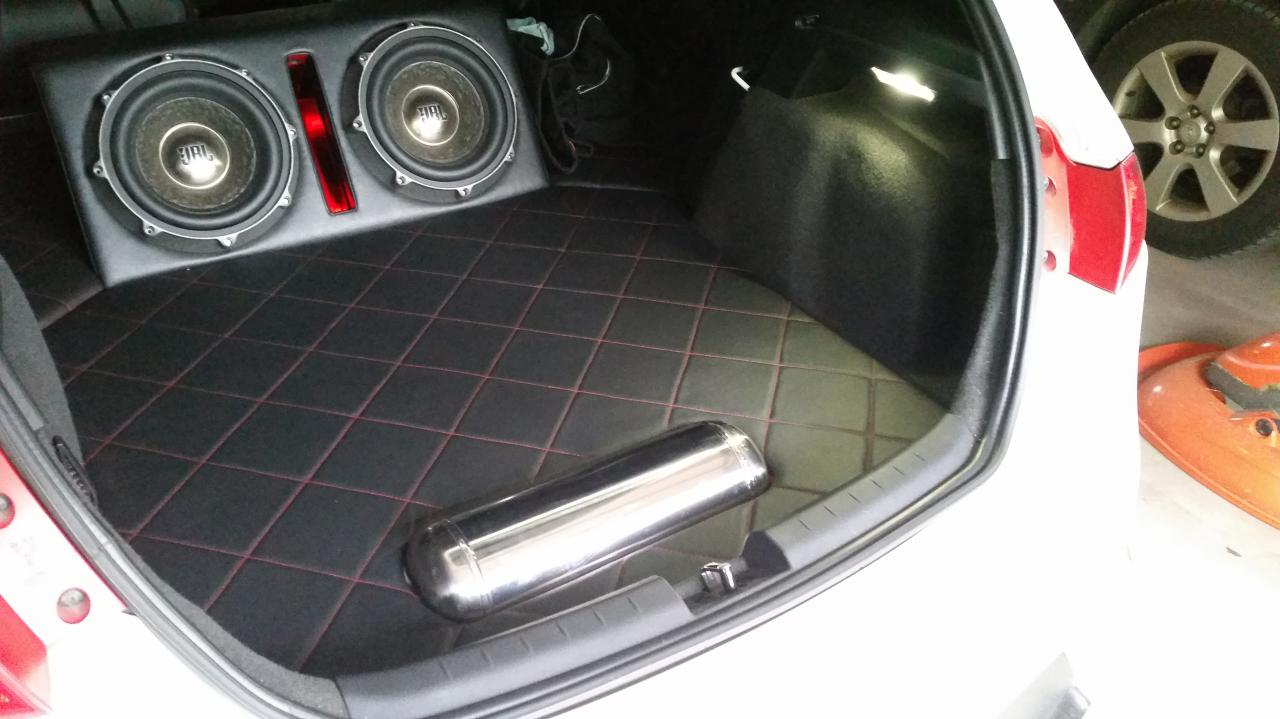

Der er på det seneste blevet fiflet lidt mere hos AP kabinedesign.
Denne gang gik det udover begagerummet hvor der blev bygget en ny plade med plads til lufttanken, efterfulgt af brodering med krydssyninger i læderet.
Nu er næste projekt bare at få det trælse anlæg ud, det er unødig vægt i min racerbil

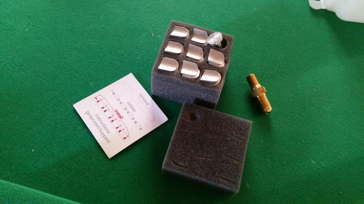

Der er endnu engang blevet brugt mønter.
Runner flap delete kit fra APR, RS4 returventil og en ny cam follower da det er ved at være længe siden sidst.
Samt det også et snow performance methanol indsprøjtningskit
Så nu er der lidt at lege med igen

Jeg overvejer osse methanol på min i fremtiden..
Vil du bare køre det på 104 oktan programmet?

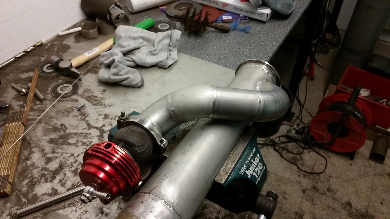

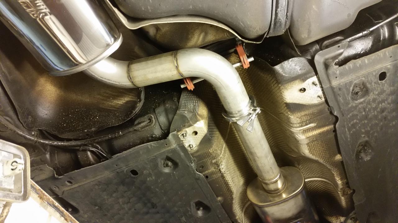

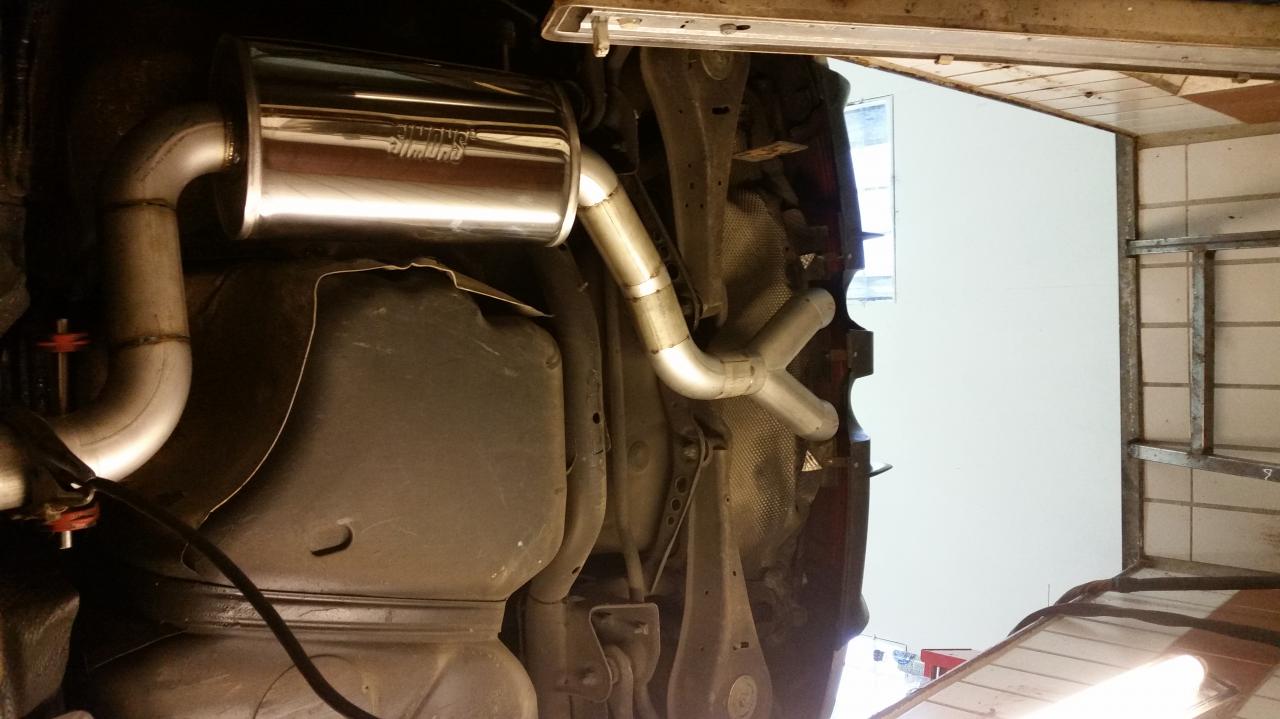

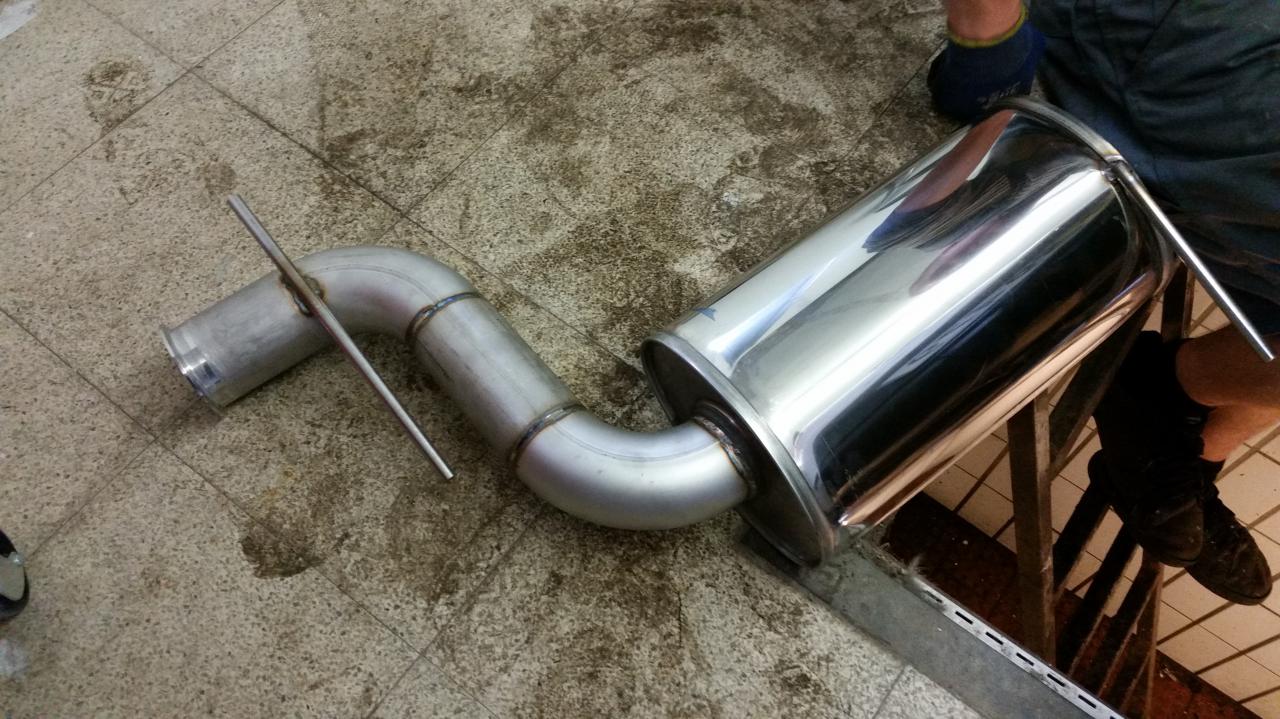

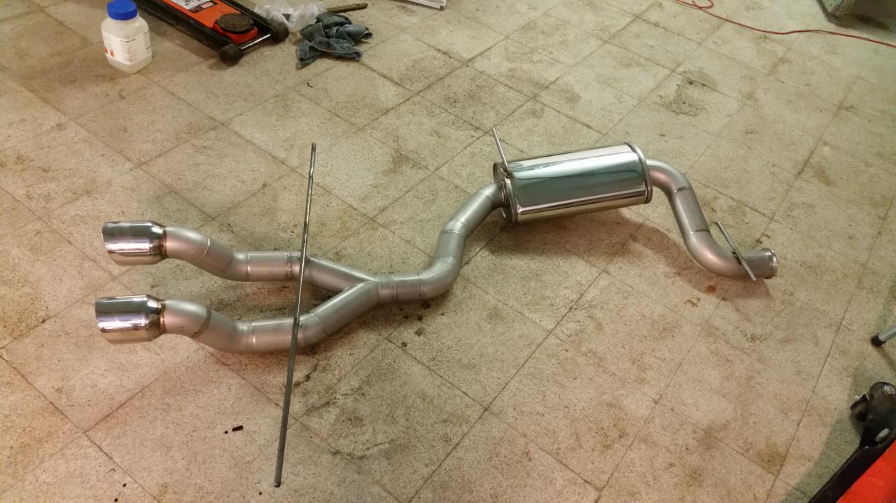

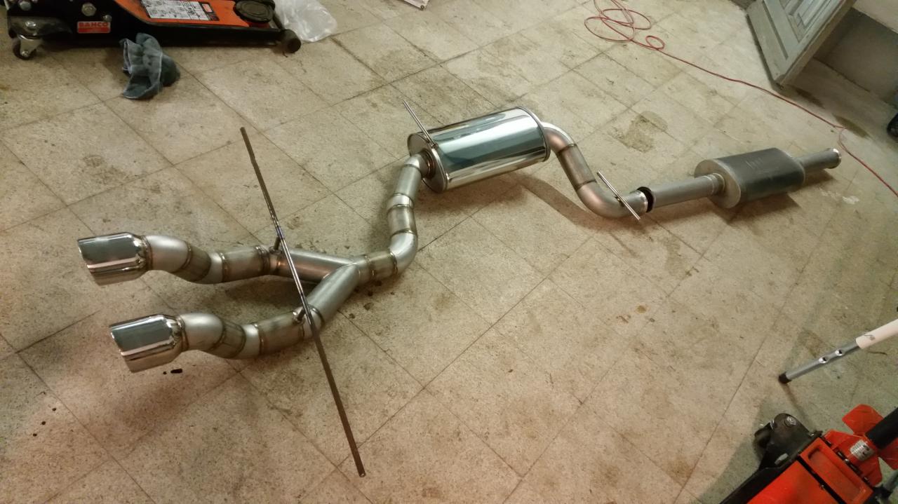

Grundet en dårlig fornemmelse i maven med det gamle udstødning jeg havde blev det hele lavet total om helt fra 0 af (undtaget forrør).
Rustfri syrefri rør blevet brugt samt magnaflow mellempotte samt en simons, også sprit ny.
VUS ventilen bliver monteret på en ny metode som inkluderer længere rørføring i håb om den ikke igen mister hk ved åbning (4 hk, 10 nm)
Færdig billeder følger selvfølgelig

Det ser godt ud, hvem laver det udstødning?

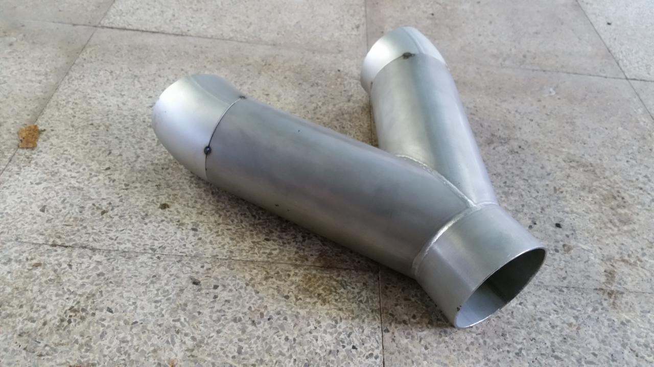

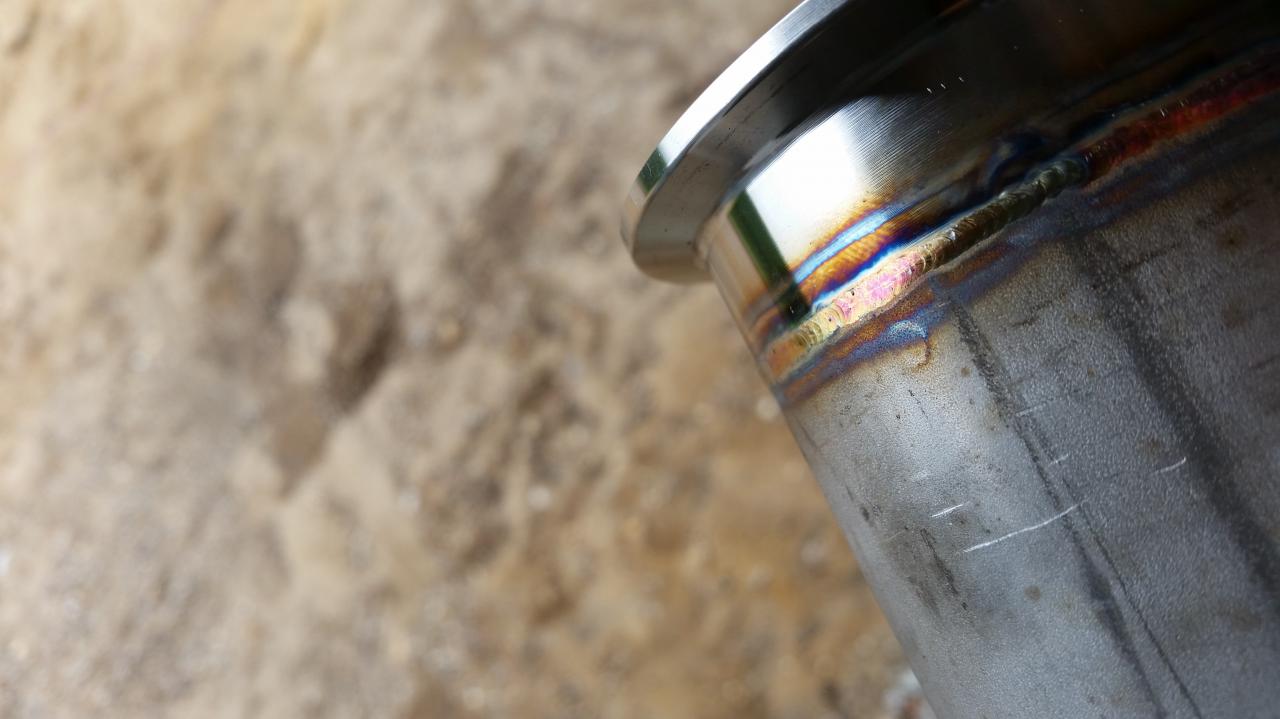

Det gør en god kammerat i Glejbjerg nær Varde.
Jeg har i skrivende stund lige afsyret det sidste rør og han har lavet den sidste svejsning. Det har været en LANG dag/aften, men resultatet blev svimlende godt
Min perfeksionisme gjorde at der blev skåret mange svejsninger op fordi det var en millimet eller 3 ude af kurs

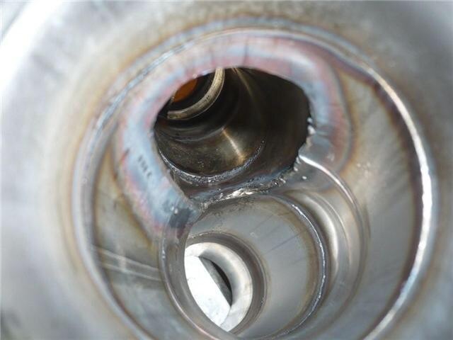

Hvorfor kører i vus røret ind i det andet vinkelret? Istedet for at gøre det så udstødnings gassen ikke skal vende 90 grader. det må give noget meget uheldigt flow som det i har lavet der
Nicolai Sorensen
- Indlæg: 675
- Tilmeldt: 9. aug 2012, 13:49
- Geografisk sted: Skjern
- Been thanked: 38 times
Re: Nicolai Sørensens Leon Cupra APR airride - update 5/7-14
Billedet snyder gevaldigt, der er en rigtig fornuftig vinkel fra 3" ind til 48,3mm (VUS)CULT skrev:Hvorfor kører i vus røret ind i det andet vinkelret? Istedet for at gøre det så udstødnings gassen ikke skal vende 90 grader. det må give noget meget uheldigt flow som det i har lavet der
der er tænkt MEGET på flow overalt

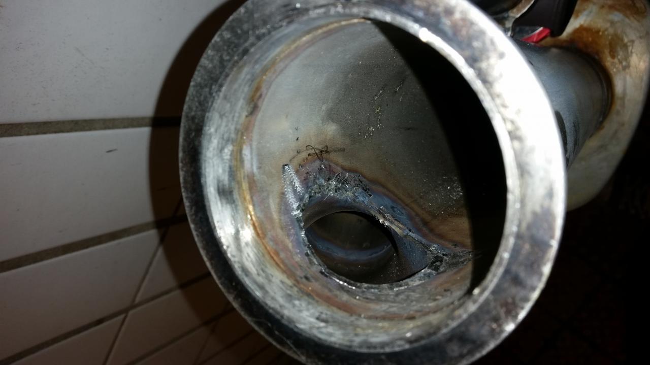

Har du ikke er billede af rører indvendigt? Kunne jeg godt tænke mig st se
Nicolai Sorensen
- Indlæg: 675
Værsgod min ven Thomas
Det ser mærkeligt ud fordi at billedet nærmest har roteret sig selv :-S og det er svært at fange det ordentligt synes jeg. Men vinklen er rigtig fin.

d1nz
- Indlæg: 656
- Tilmeldt: 18. jun 2013, 21:22

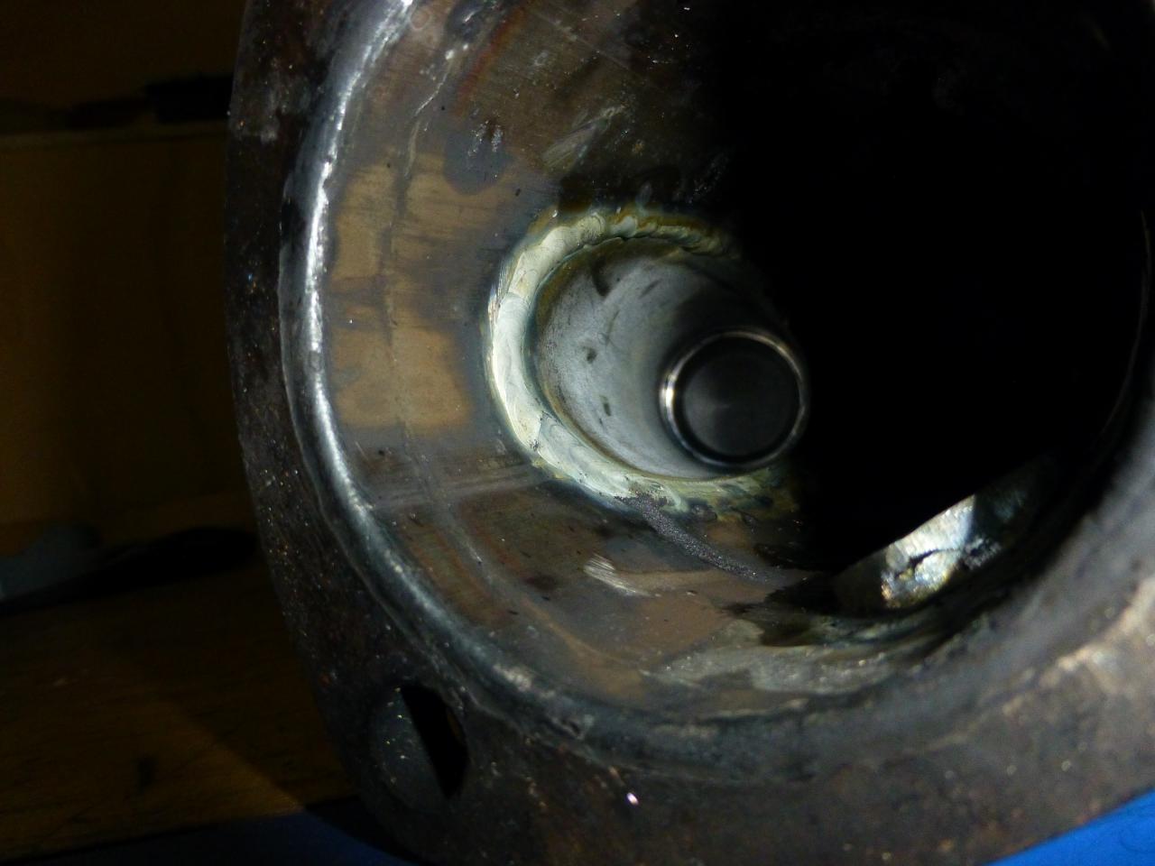

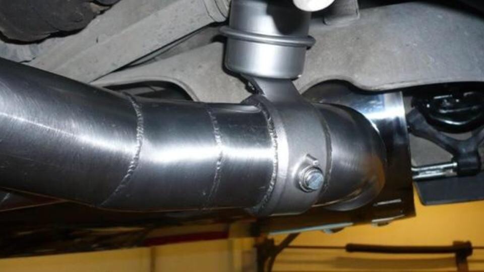

Jeg holder osse på den sku ha været svejs mere skrå ind på, der vil være en del modstand i den der desværreNicolai Sorensen skrev:Værsgod min ven Thomas)
Ellers ser det pisse godt ud, der må vælte noget video indover når du har fået monteret svinet
Sådan havde jeg min monteret før dennis, og der mistede jeg effekt når den åbnede.
Okay ser ikke så slemt ud Nicolai
.. Men hvis man skal gå helt i detaljer, Så må Dennis jo faktisk også give modtryk. For mig ligner det at den eksterne WG laver en 90 grader vinkel inden den smider luften ud?? " altså ved stemplet"
Selvom de 70mm spjæld bliver utætte må det klart være dem det giver mindst modtryk. (Også derfor jeg valgte det på min)

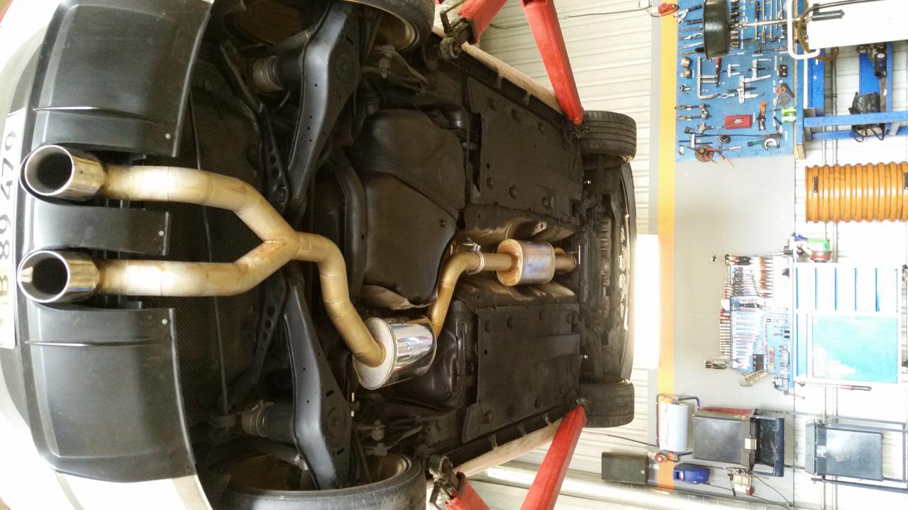

Lige et færdigt billede af det hele
Prøvekørt og fået lidt farve
Den snakker godt, lidt mere brummen inde i kabinen, håber det skal have lov at køres til

Men hensyn til det vus halløj, hvad er formålet med det ? for sådan et 3" system som du har lavet der, det kan jo nemt klare 500++hk, men det lyder jo sikkert vildt når den åbner, men det syntes jens betjent sikkert også
Faktisk så tror jeg den vus ødelægger mere end den gavner, hvis man feks kigger på en scooter så er der jo monteret et blændrør på forrøret for at nedsætte effekten, da det skaber et falsk modtryk i udstødningen.
Du er godt klar over, at der er forskel på hvordan en 2 takts og 4 takts motor arbejder ikke?m power skrev:Det ser rigtig godt ud
For umiddelbart skal en turbomotor jo have så lidt modtryk som overhovedet muligt, hvor det forholder sig en smule anderledes med en sugemotor, men den skal stadig ikke have for meget modtryk.
m power
Det er jeg godt klar over, jeg roder en del i pumpede 2 taktereKBoesen skrev:Du er godt klar over, at der er forskel på hvordan en 2 takts og 4 takts motor arbejder ikke?m power skrev:Det ser rigtig godt ud
Faktisk så tror jeg den vus ødelægger mere end den gavner, hvis man feks kigger på en scooter så er der jo monteret et blændrør på forrøret for at nedsætte effekten, da det skaber et falsk modtryk i udstødningen.![]()
ja en turbomotor skal have så lidt modtryk som muligt, men det ændrer nu ikke på at jeg tror at sådan en vus laver unødig modtryk/turbolens
m power
Er bagpotterne helt fri af bagskørtet ? Ellers så fanger du jo en del lyd inde under bilenNicolai Sorensen skrev:Lige et færdigt billede af det hele
Prøvekørt og fået lidt farve![]()
Det er en skam at i ik har sat afgangene lige langt ude nu når i har brugt så lang tid på at skære op og svejse omkimhemm skrev:Er bagpotterne helt fri af bagskørtet ? Ellers så fanger du jo en del lyd inde under bilenNicolai Sorensen skrev:Lige et færdigt billede af det hele
Nu kan billedet jo godt snyde lidt, så mon ikke det ser bedre ud end hvad billedet fortællerMorten16v skrev:Det er en skam at i ik har sat afgangene lige langt ude nu når i har brugt så lang tid på at skære op og svejse omkimhemm skrev:Er bagpotterne helt fri af bagskørtet ? Ellers så fanger du jo en del lyd inde under bilenNicolai Sorensen skrev:Lige et færdigt billede af det hele
