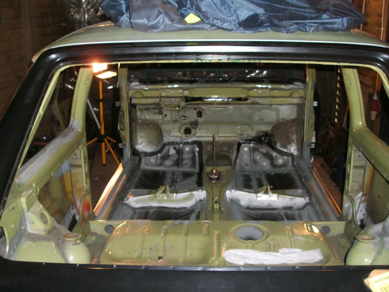

jaa det kan man sige. Der er synlige steder hvor han efter den har fået grunder ska seale som den er originalt. bla ved bagpanel indv, og ude i motorrum ved tårne. når jeg nu siger seales som original mener jeg den lidt tilfældige førte sealing, og ikke sygelig snorelige. den ska dog virke og dække. men mener kun der er en del arb i de skærmkanter, og panel overgange. resten er jo nyt??
bagklap, bagpanel, døre, fronthjælm, forskærme, og komplet front. jo så er der jo motorrummet hvor der jo også er en del arb. men vi taler om det når han kommer.
Derudover ska han male 5 stk originale jernfælge bilen er født med, og nogle andre småting som er synlige. bla håndbremsearangement, viskerarme mm i orig sort. de lidt mere gemte ting som feks kardan mm har jeg selv slebet, grundet, og malet. men giver ret i der er meget der ska gøres.

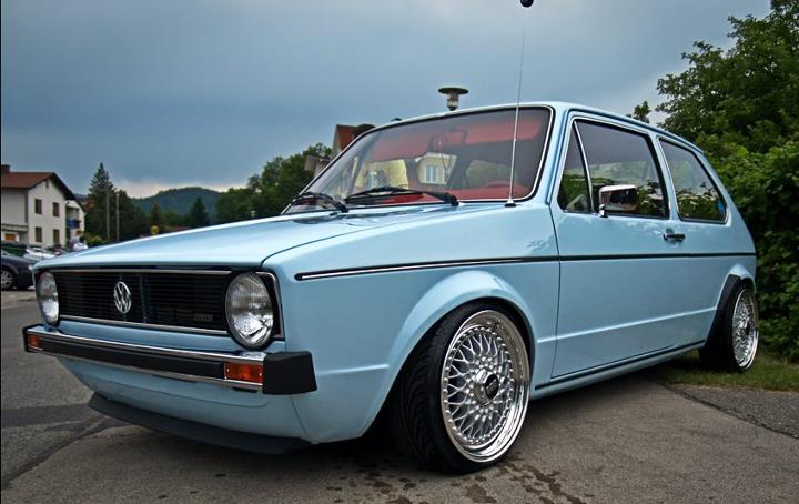

Hej. eller godaften. jamen som jeg ser det er den jo lige til at gå til...syntes du ikk?? som jeg skrev ser jeg kun en del, eller lidt spartel arb ifb med skærmkanter, panelovergange. og så lige motorrummet. men hvad. de laver jo ikke andet hver dag. jamen skal nok kontakte dig hvis det kniber med forhandlingerne.
Farven bliver Miami Blue L51C. ved den ikke er født med den farve, men den er trods original vw golf farve årg 74-78 tror jeg den blev lavet. tak for ros ellers. jaa har gjordt hvad jeg kunne mht til at lave det rigtigt men igen. til de forskellige træf vil der nok altid være en der kan sige "hvorrfor dit, dat du ved..hehe men jeg prøver at lade mig ignorerer.

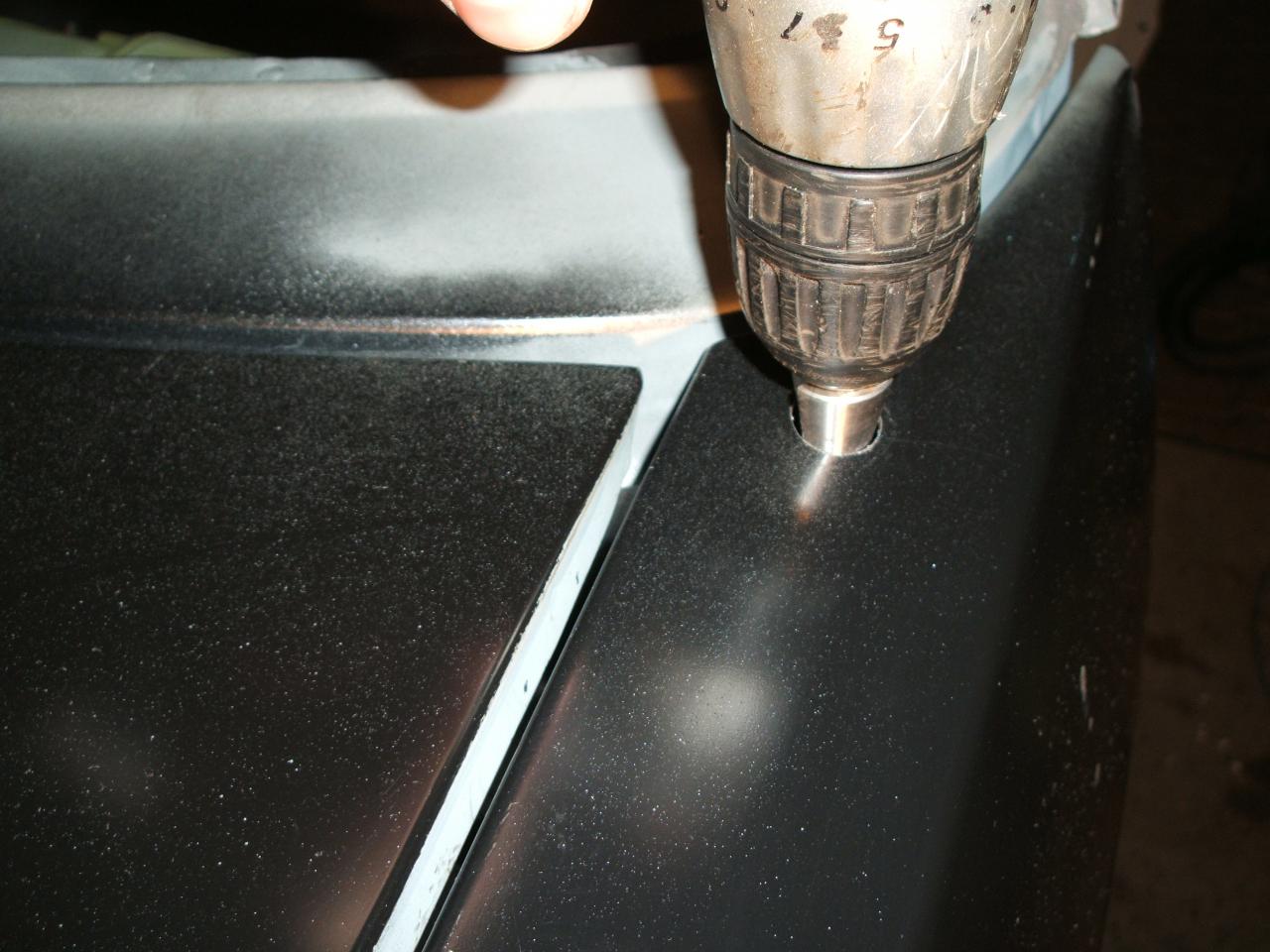

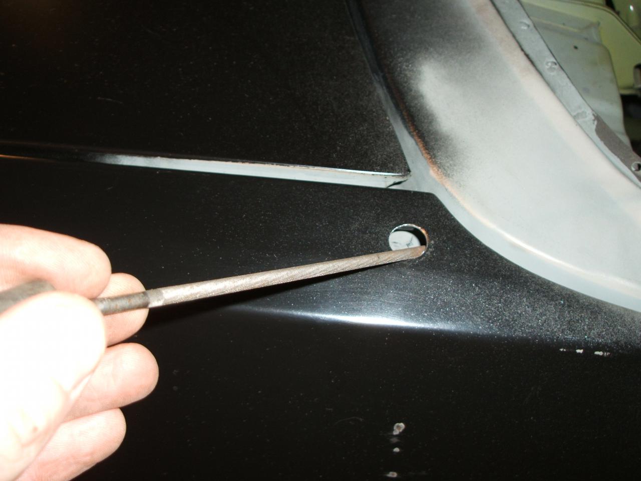

Jeg får den hentet mandag. I morgen ska Jeg forresten lige lave antenne hul som original venstre forskærm .ellers er alle huller lavet selv huller i bagpanel hvor sidestykker bag der hvor hattehylle hviler på osv.

Orginalt blev antenne hullet først boret efter maling
Måske derfor de altid rustede omkring antenne foden

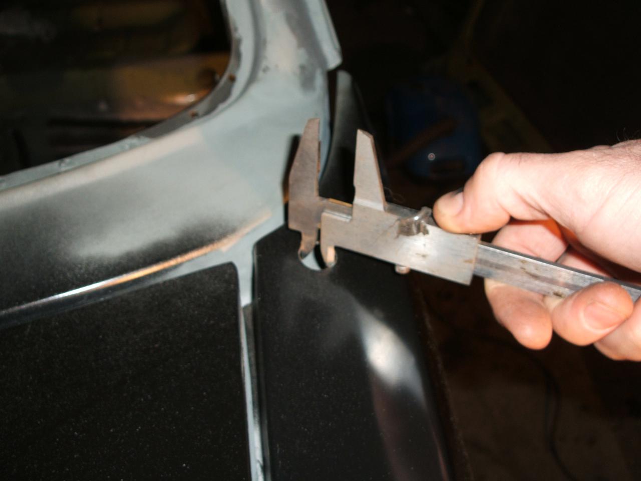

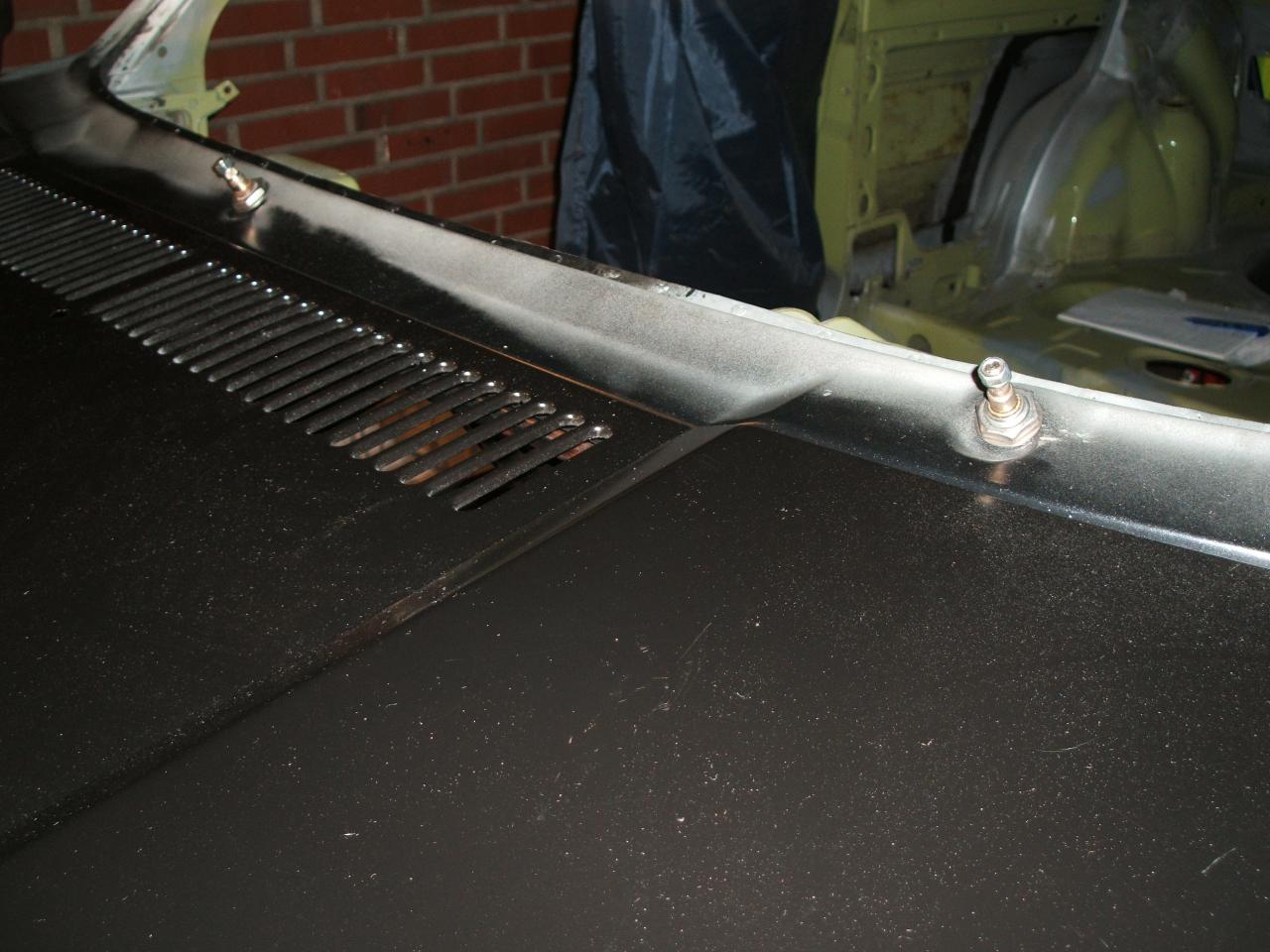

Her er så noget af det allersidste Werk inden den skal til maler start denne uge.

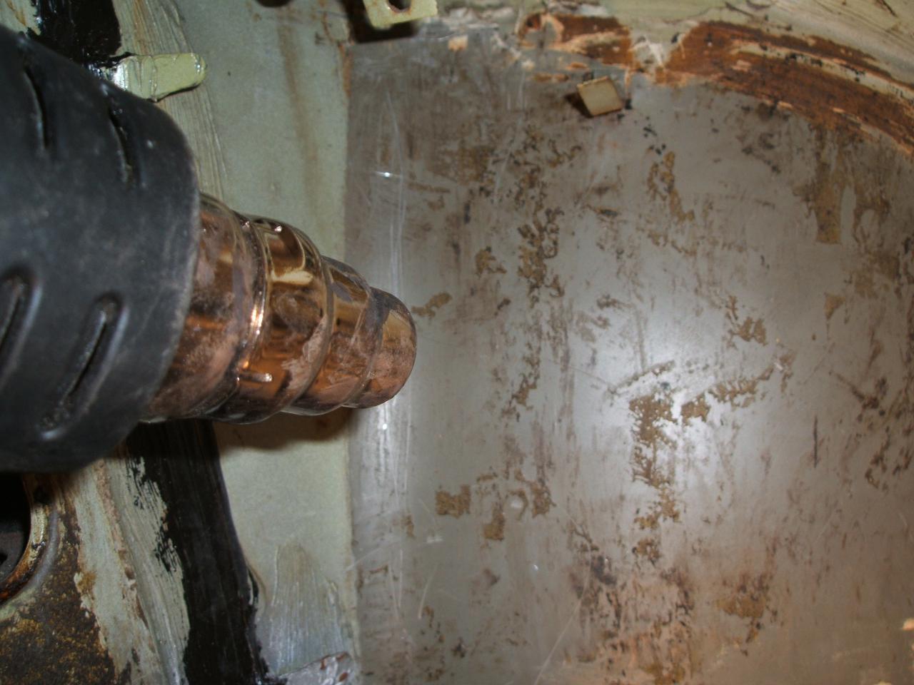

2 ting jeg havde "glemt" lyddæmpning inderstehjulkasser. det er nu fjernet med varmepistol, og spatel.
Den anden ting var hullet til antenne venstre forskærm. Dette blev lavet med forboring, og konusbor, og nænsomt slebet med rundfil.
lidt offpopics fik jeg bagefter monteret michelinnerne på skodaen.

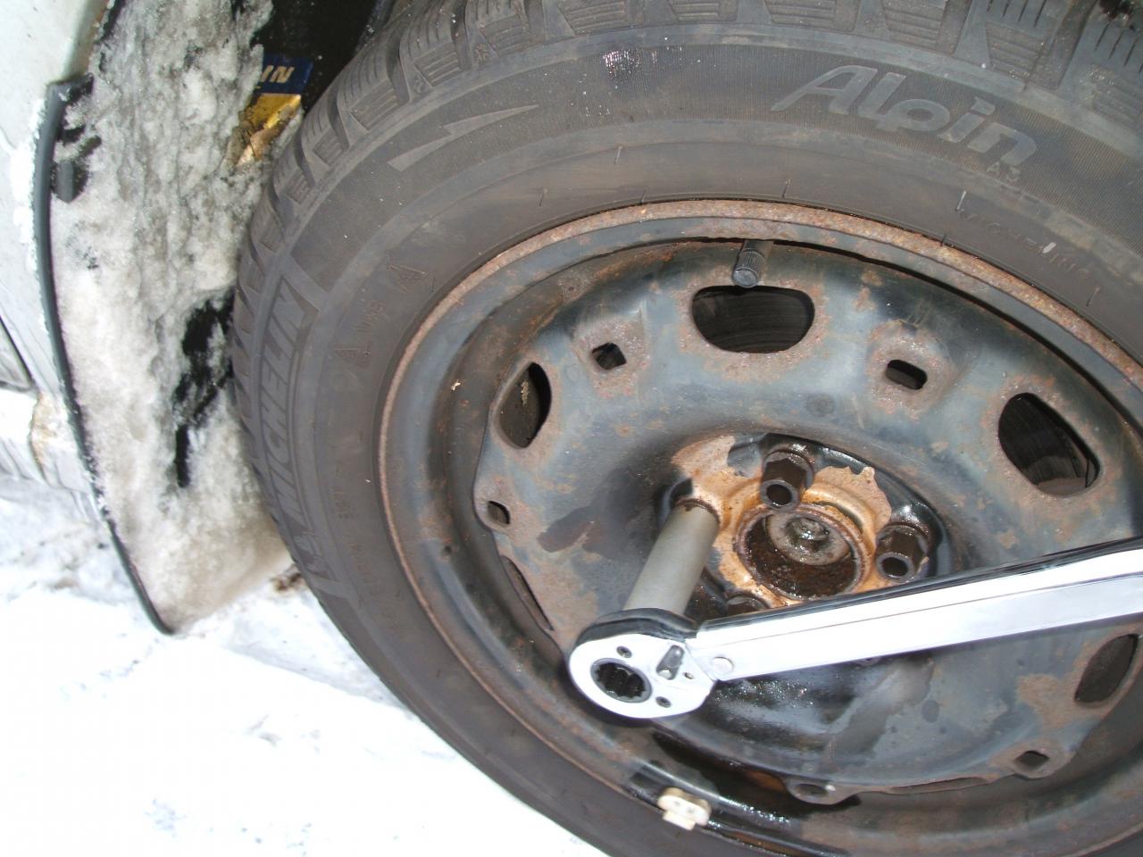

- michelin alpinerne monteres på fabiaen, med korrekt tilspændingsmoment.
- DSCF0402.JPG (137.05 KiB) Vist 1374 gange
- lyddæmpning varmes af med varmepistol. der monteres komplet nyt de originale steder efter vognen er grundet, og malet.

bemærk en spøjs detalje??? de blev åbenbart ikke malet fra ny INDEN det der lyddæmpning kom på...det bliver den så nu år 2012. hehe. den bliver malet overalt indvendig.

torpedostykket komplet er jo skiftet, og måtte lige prøvemonterer viskertræk. Gearstangsystem blev også hurtigt afmonteret, og det sidste loftdæmpning afmonteret. den er blæst ren, og støvsuget.
- DSCF0407.JPG (122.92 KiB) Vist 1248 gange
- DSCF0403.JPG (129.27 KiB) Vist 1248 gange
