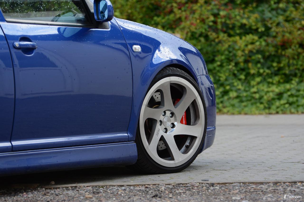

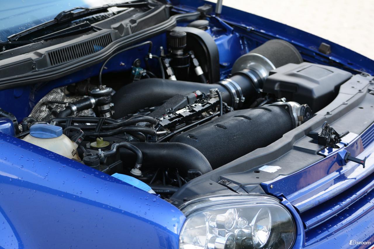

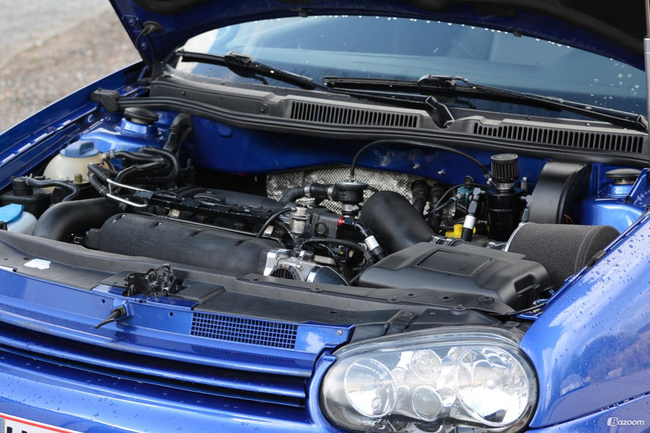

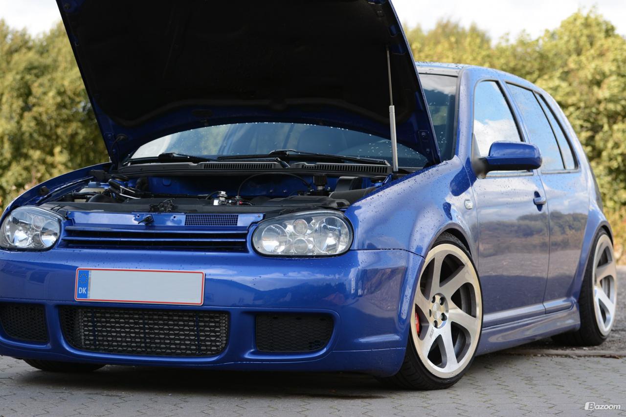

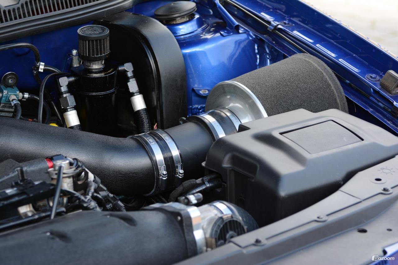

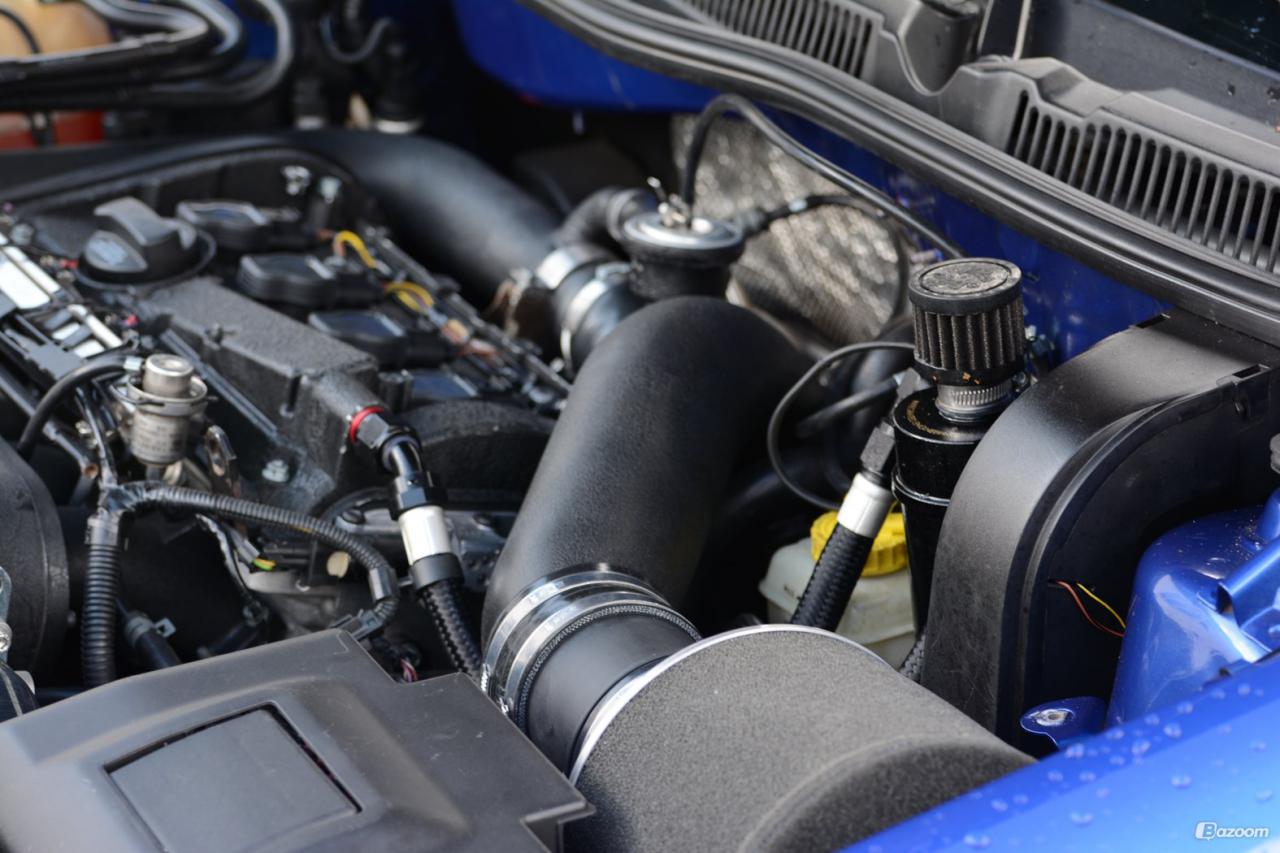

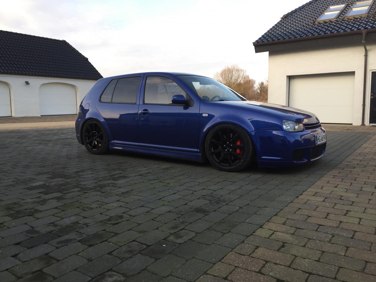

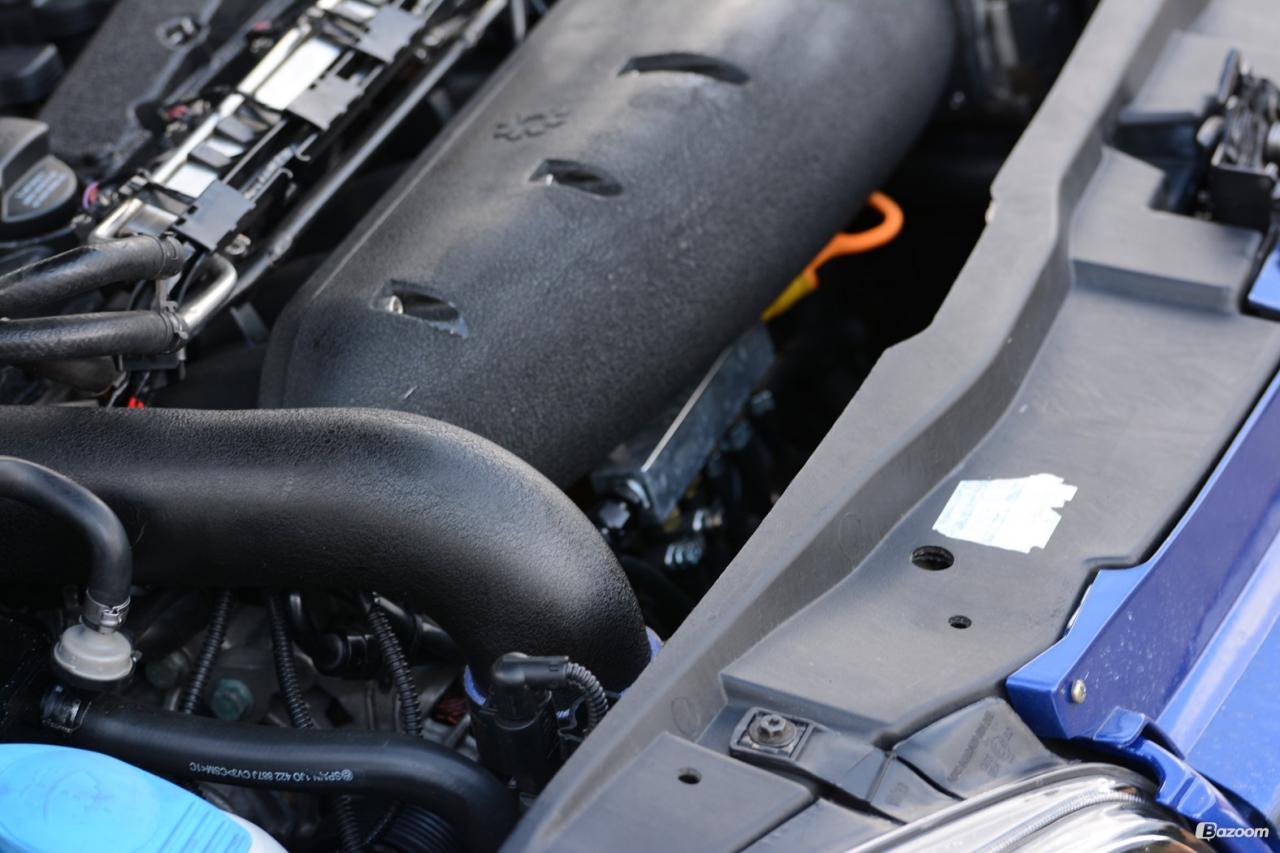

Lidt friske billeder af bilen! Og lidt af hvordan motorrum står pt, jeg mangler kun meget lidt nu. :lol: Min eboost2 ventil skal jeg ha skjult, samt lidt vacumslanger derfra :P

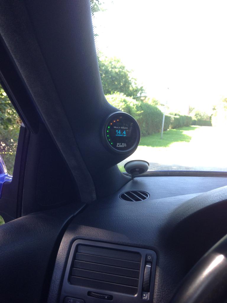

Fik lige min urholder tilbage fra polstrer (LT :lol: ) Kanont arbejde som resten af kabinen 8-)
Så blev mit PLX monteret, som jeg har haft liggende i et godt stykke tid, AFR + Boost/vacum monteret, og skal ha sluttet olietemp til inden ret længe. :mrgreen:
Har bestilt tid hos RH d 14, så svinet kan få lidt mere benzin. ;)

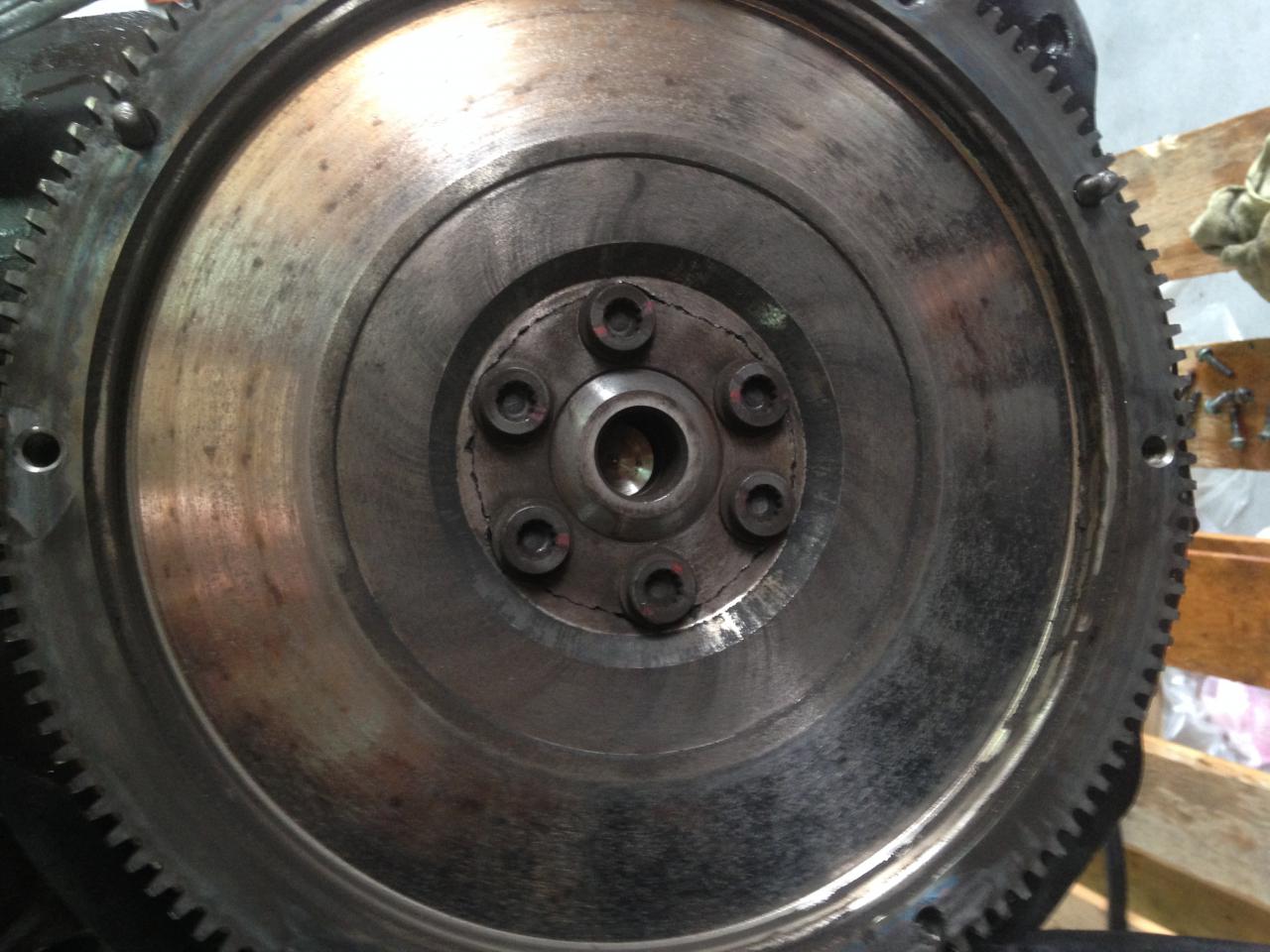

Indlæg af d1nz » 22. sep 2014, 18:42

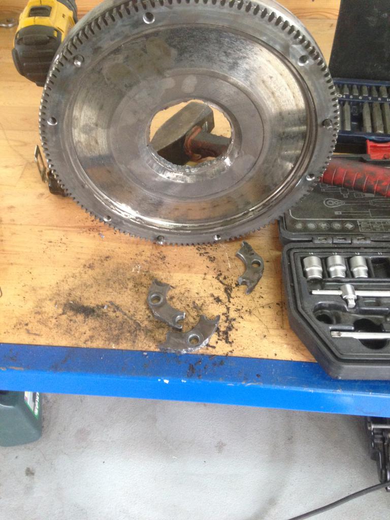

Har været så heldig at min tandremsstrammer har haft løsnet sig på motorvejen, og tandremmen hoppede, det kostede udst ventilerne, fik dem skiftet til nogle upgs, cylinderservice klarede udskiftningen, fræsning af ventilhoveder, og trykprøvning at topstykket igen..
smed så topstykket på igen, og der kom mærkelige bankelyde fra motoren, har så tjekket lejer igennem i bunden, rykket i det hele, intet at finde, rev så motoren ud for at tjekke yderligere op.
Det var så mit svinghjul der har givet efter :lol:
Stage3 daily fra south bend er bestilt fra USPMotorsport, sættet sku ihvertifald være god for 550nm.
Re: Golf 4 GTI 1.8t GTX2867R
Indlæg af RIX » 22. sep 2014, 18:58
mandags bilen, svinghjulet kunne ikke engang holde til det knallert moment du har he he :lol:
godt du bare kører vidre med fuld gas ;)

RIX skrev:mandags bilen, svinghjulet kunne ikke engang holde til det knallert moment du har he he :lol:
haha, det er fuldstændig smadret, ingen ide hvad der lige er sket der xD
Stiller jo ikke skoene bare fordi der komme små forhindringer, nyt nyt nyt, og så videre :P :lol:

RIX skrev:det må sku være metal træthed he he
Den har kørt 15K og var sprit ny, fail :roll:

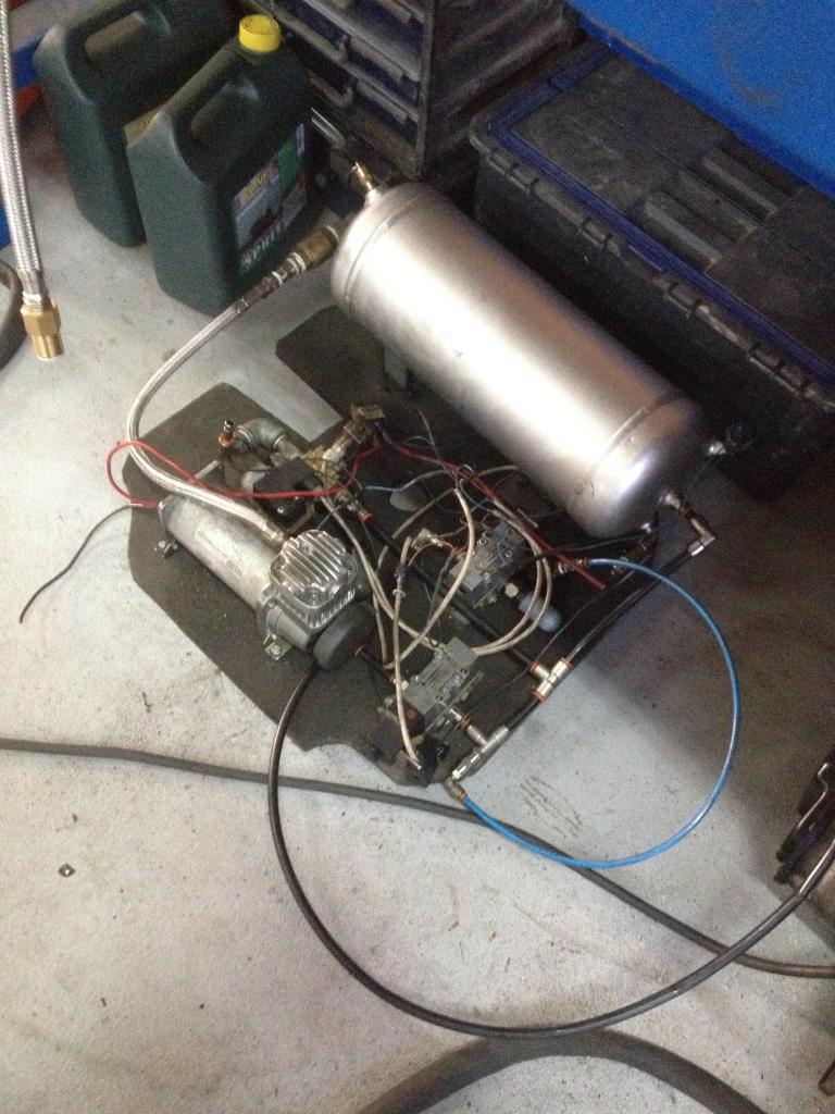

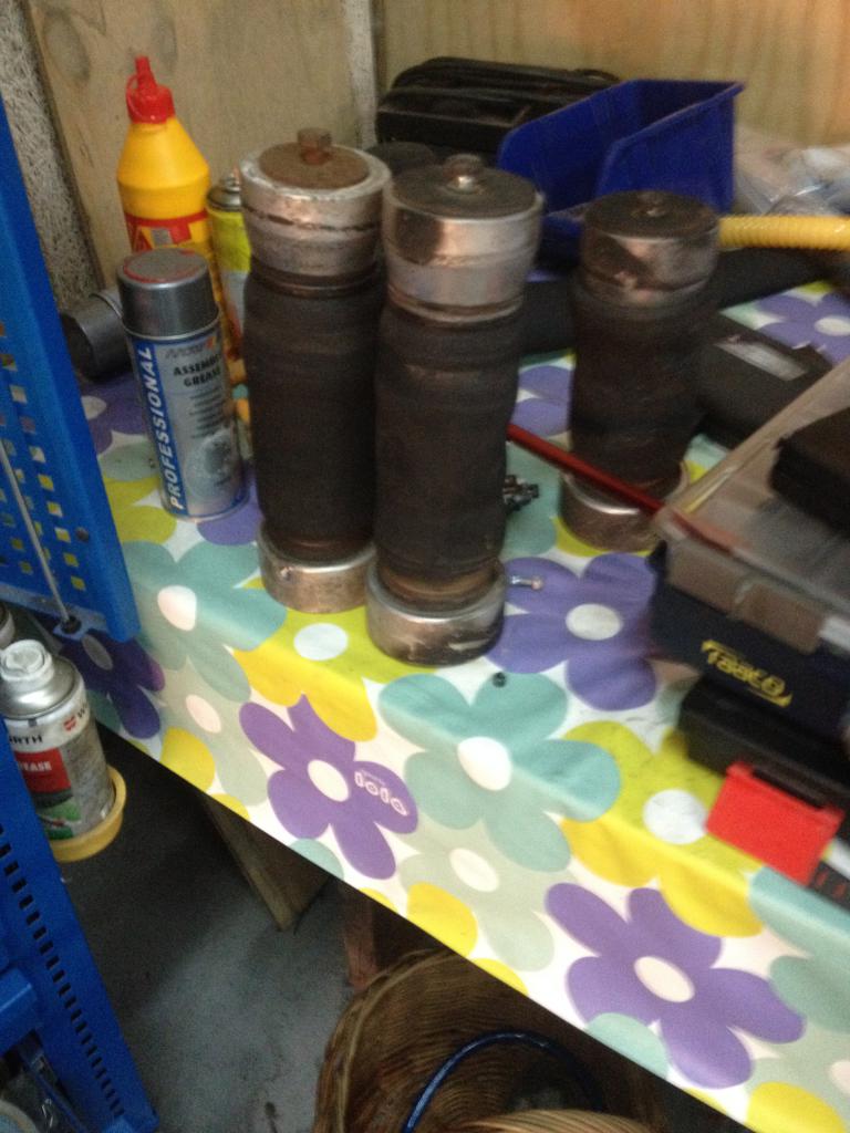

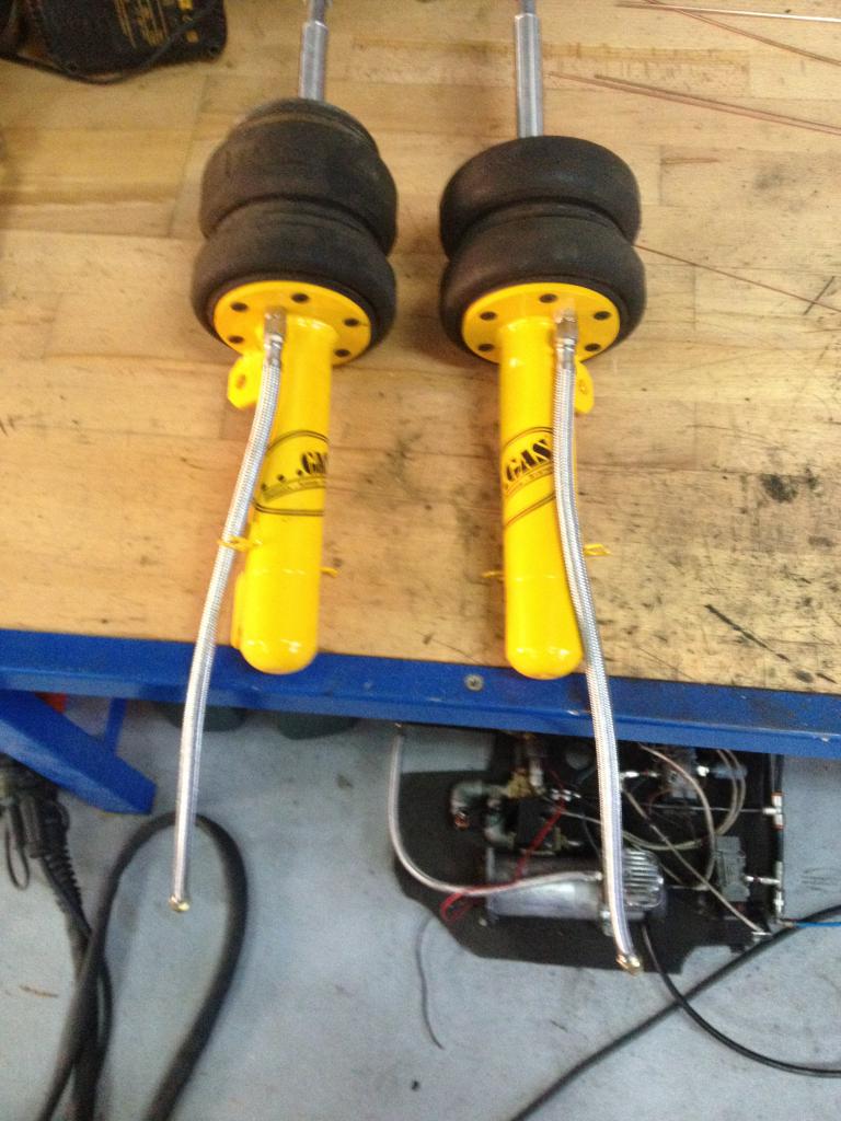

Kom sku lige til at hapse en brugt GAS luftundervogn, slanger og de sidste fittings bestilt, og så skal den monteres :D glæder mig 8-)

m power skrev:Det har jeg nu aldrig set før, du må køre med en tung fod ;-)
Fik du den rullet igen ?
Det er fanme osse mærkeligt den er gået sådan i stykker, overvejer om det er mit launch/antilag der har rykket den fra hindanden :o

Lige en lille teaser på luft :-)

Så det nyeste der er sket er at jeg fik bilen synet, motor samlet og kører som den skal, luft installeret, mangler dog at lave baggagerum helt færdig..

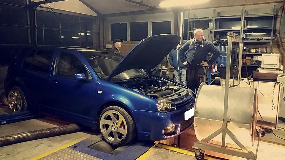

Indlæg af d1nz » 23. nov 2014, 13:25
m power skrev:Hvordag gik det men indkøring ?
det gik skide godt, er meget tilfreds, den trækker som et i helvede :D lige knap 390 hypper :)
respektabel kurve :))
golf rh.jpg (166.87 KiB) Vist 5346 gange

Indlæg af m power » 23. nov 2014, 14:24
Godt at høre :-)
Ja det er jo en fornuftig kurve 8-) der er dog lidt ved 3000rpm ved man hvad det er der sker der ?
Hvor meget tryk er det ved ?
d1nz
Indlæg: 656
Tilmeldt: 18. jun 2013, 21:22
Indlæg af d1nz » 23. nov 2014, 15:06
m power skrev:Godt at høre :-)
Et simpelt gæt fra min side ville være at turboen først starter med at lave tryk ved 3500rpm

m power
Indlæg: 1966
Tilmeldt: 13. nov 2009, 20:10
Indlæg af m power » 23. nov 2014, 16:12
Og derved ser du bare effekten fra motoren uden turboen? :D
Det er det med garanti ikke, turboen laver tryk helt fra start, men det er meget tænkeligt at det er ved 3500rpm den laver dit max tryk.
Jeg tænker spind på feltet eller lign.
Er det ved 1.6bar eller ?
Indlæg af RIX » 23. nov 2014, 16:16
Det har nok også noget at sige at der nu er suge knaster i he he. Det ændret tingene endel

Jep der er mange ting der spiller ind, men det er bare som om den lige taber pusten ved 3000rpm og kommer så igen.
Indlæg af RIX » 23. nov 2014, 16:32
Kan være lidt justering af knasterne vil hjælpe på det.hvad lade tryk køre du med???

Indlæg af d1nz » 23. nov 2014, 17:47
m power skrev:
ved det døde punkt laver den 0.35 bar og ved 4500 laver den 1.65 bar :b
Den laver ikke rigtigt tryk ved 3000 rpm, det er ihvertifald lidt, justering af knaster eller andet vil næppe sige meget ved måden bilen kører på

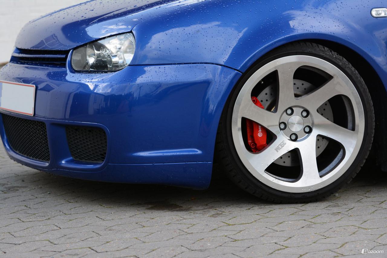

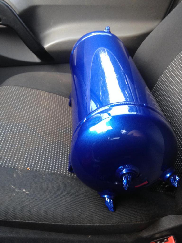

Så røg der lige et par nymalede vintersutter på 8-)
