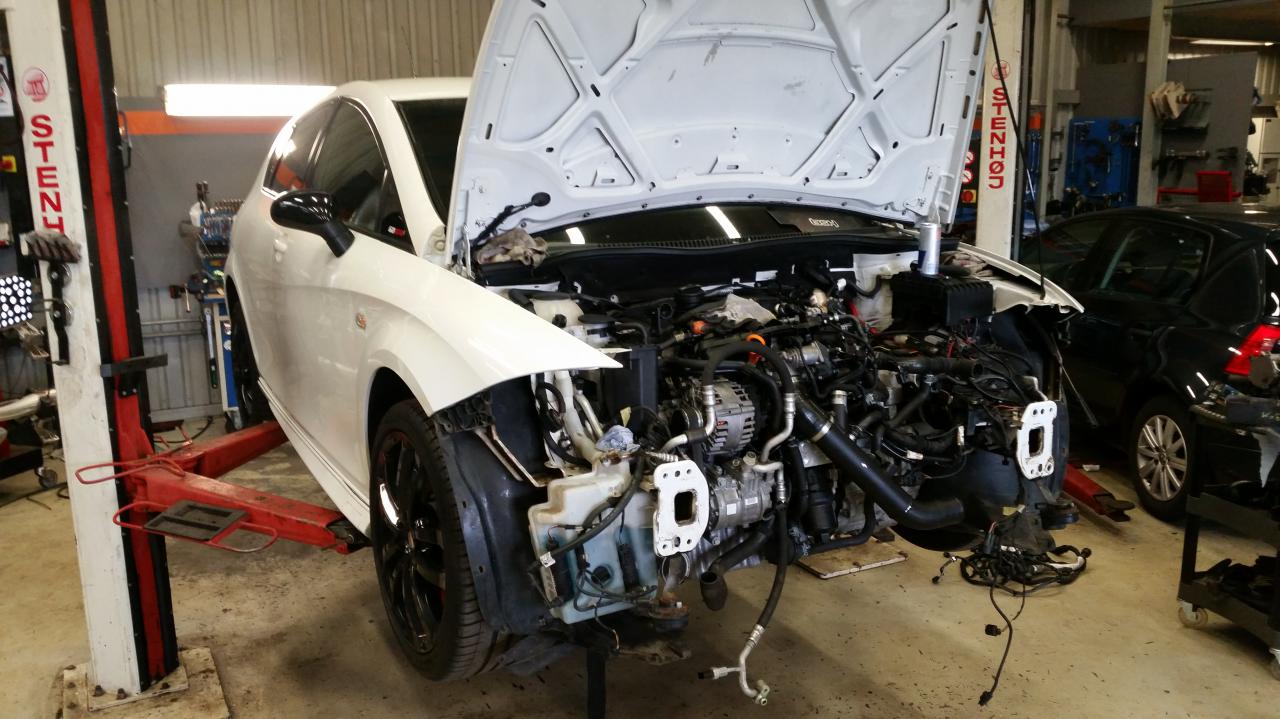

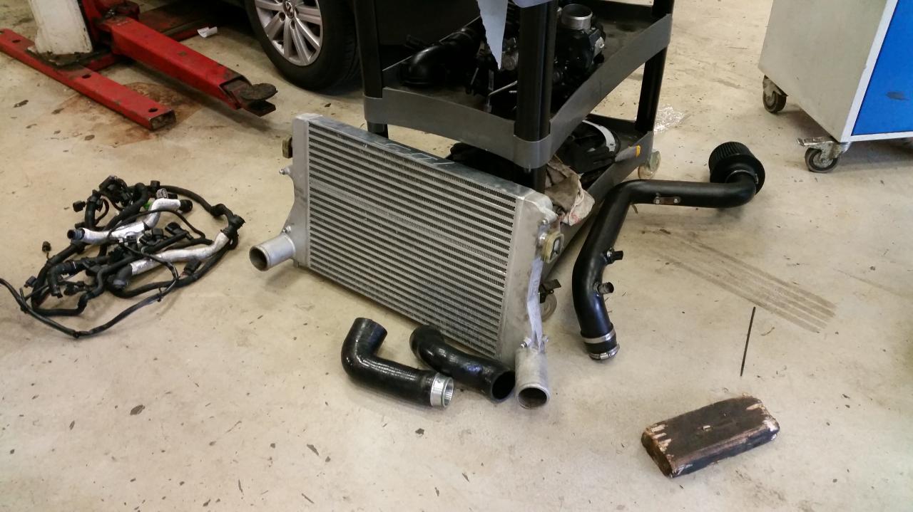

Længe siden der sidst er sket noget, men nu er der dælme også sket en del.
Bilen tog desværre en kværn, eller rettere sagt det blev reperationen på problemet, den havde taget 2 plejllejer og stempelringe hvilket resulterede i en ubehagelig klapren ved omdrejninger over 3000.
Jeg søgte lidt rundt på nettet og fandt en polsk ophugger.
Nu tænker i nok svindel og humbuk og stjålne biler, men det polske omfang af autoophug er enorme og mange er langt finere end de danske.
Jeg fandt en polsk hugger som viste sig at have et KOMPLET, og når de i polen siger komplet, så er det i den grad komplet.
Motoren var en 2,0 tfsi, dog med en CDLA motorkode (S3, Golf 6R og CupraR), denne stammede fra en S3 265 hestes.
Lidt pingpongen frem og tilbage gjorde at jeg med en kammerat satte kursen imod det polske, en lille tur på små 950 km hver vej.
Det skulle vise sig at jeg kom ned til den fineste motor jeg længe har set, 18000 km havde den kørt, med kvittering og garanti, og en turbo og manifold der lignede det aldrig havde set varme.
Hjem med den, bygge lidt dele over på den, i denne omgang RFD kit fra APR, HPFP pumpen også fra APR, anden returventil i dysebroen osv.
En ny original kobling og et lettere brugt svinghjul fik den også.
Dags dato, har mig og en kammerat fiflet rundt med det hele og vupti - HUN LEVER
Super sund og fin ny hest ligger klar i hende, det er bare super rart.

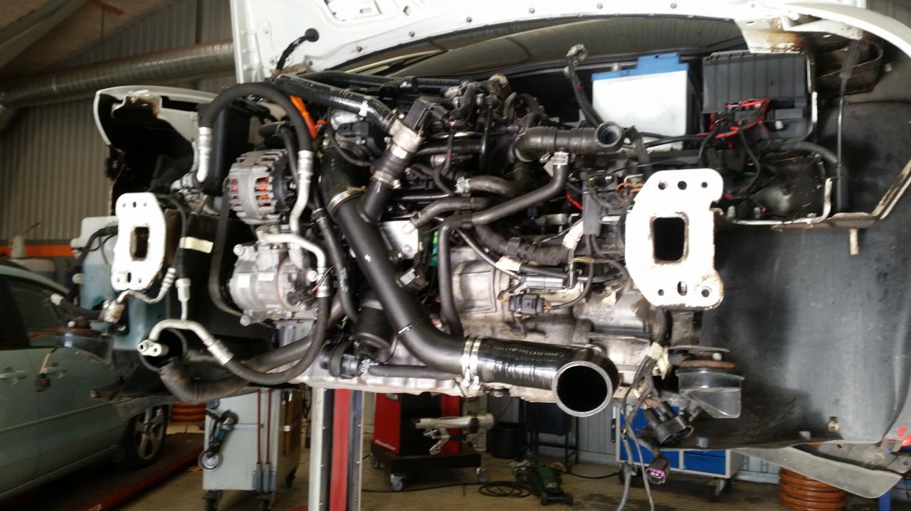

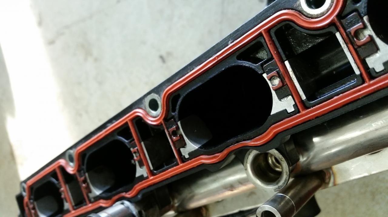

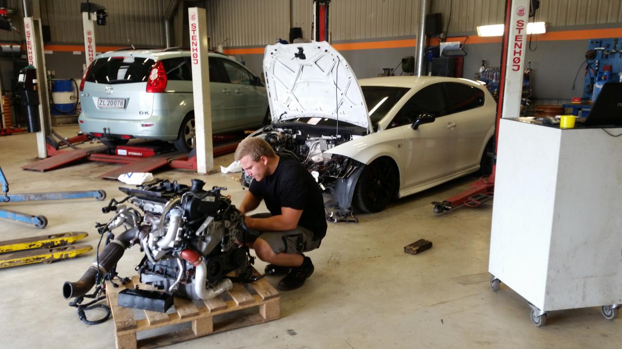

Lidt fra dagens arbejdsprojekt

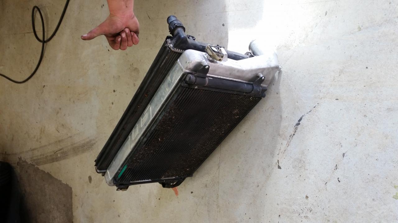

Kom forresten også til at montere en THS fucker af en inderkurder
