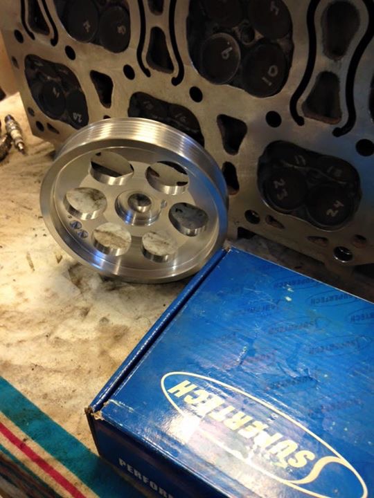

Jeg har købt et alu remhjul (vejer 3kilo mindre) som jeg får afbalanceret sammen med krumtappen, så skal derfor ikke bruge Fluidampr'en mere, hvis nogen skulle være interesseret i den kan man bare kontakte mig :)

Indlæg af Lyn274 » 26. nov 2015, 20:05
Et lille sneak peak af mit nye krumtaps remhjul som skal afbalanceres med krumtappen. Og mit frisk planede og portede topstykke :)

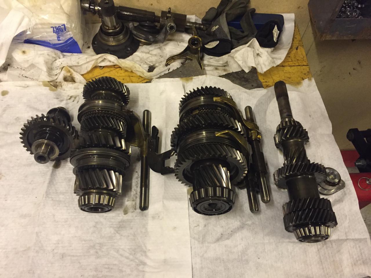

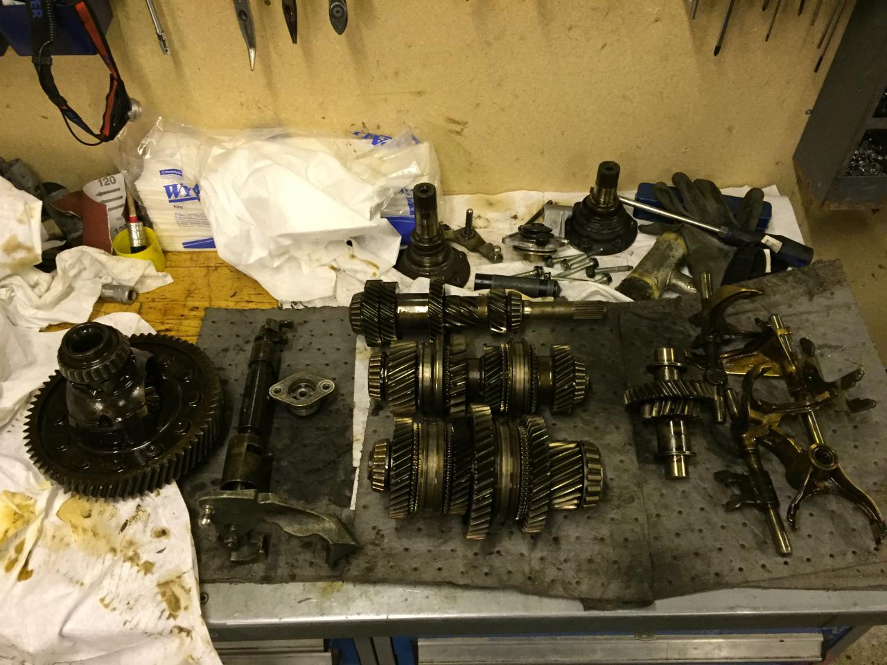

Indlæg af Lyn274 » 23. dec 2015, 13:05
Ja det remhjul købte var selvfølgelig forkert :? Så venter pt på et nyt kommer hjem fra Tyskland.

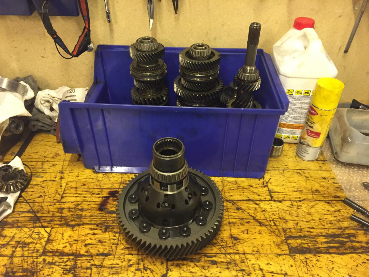

Så mens jeg venter kunne jeg vel lige så godt gå i gang med gearkassen :) begge gearkasser er adskildt og ska nu til at trække gearene af akslerne, men det bliver nok først efter jul :D

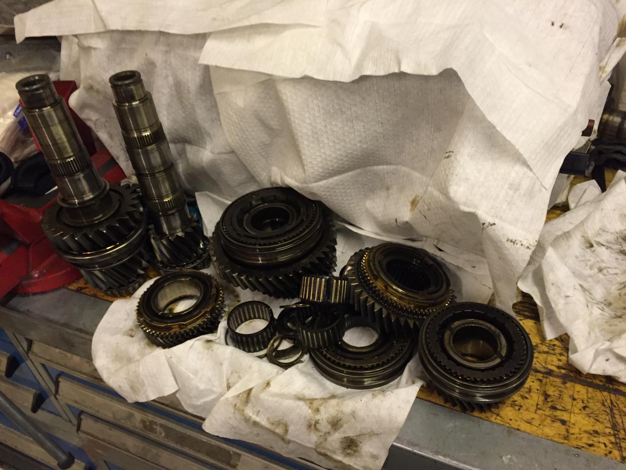

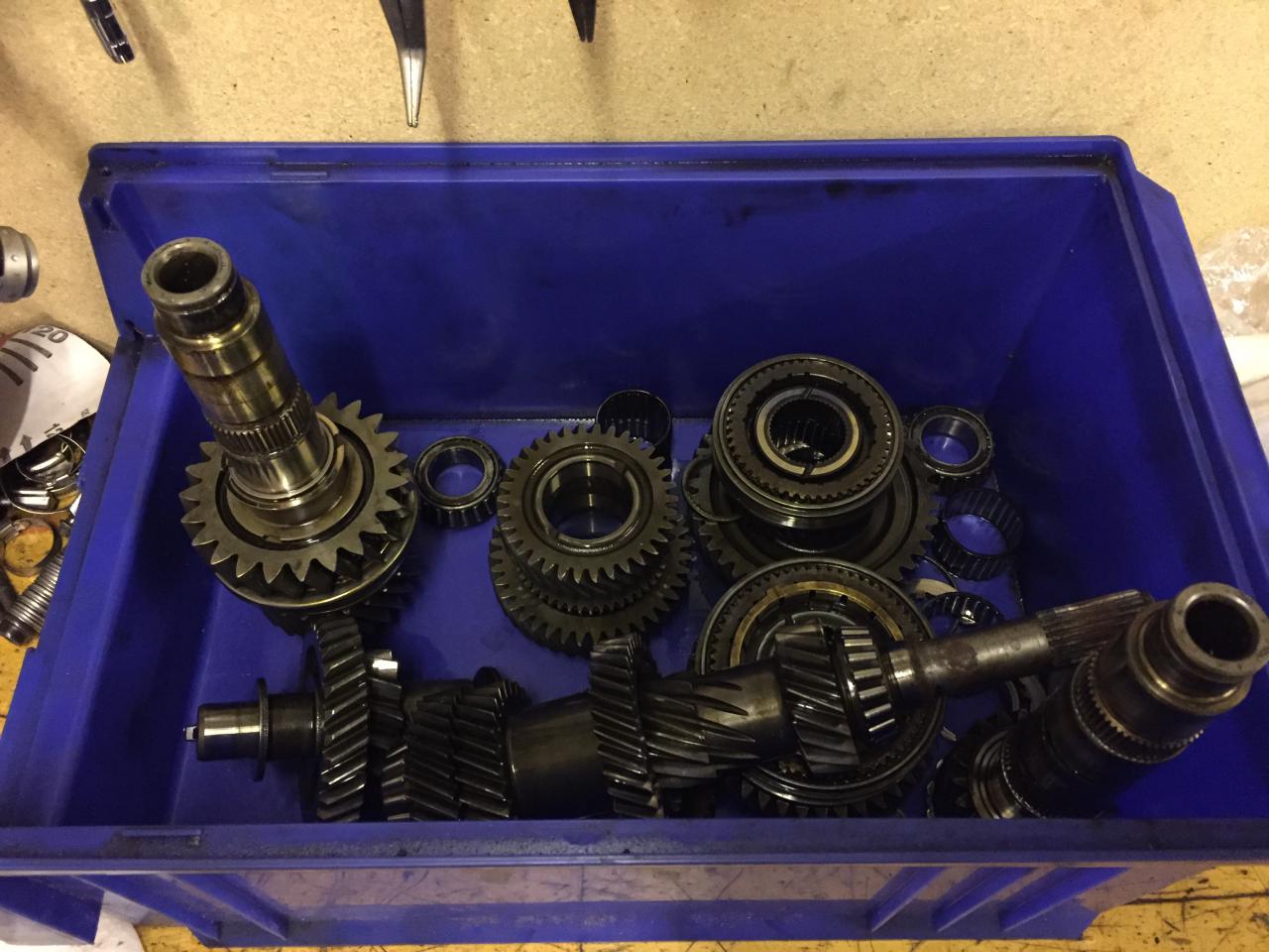

Indlæg af Lyn274 » 27. dec 2015, 18:57
Så kom gearene af akslerne 8-)

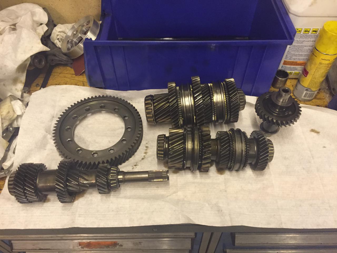

Indlæg af Lyn274 » 28. dec 2015, 17:54
Så er alle gear sat på de nye aksler, ring gearet er afmonteret fra diesel diferentialet og sat på mit Peloquin spær :)
Der sker lidt hele tiden 8-)

Hvorfor skifter du aksler i gearkassen ??
A3 3,2 vr6
Lyn274
Indlæg: 667
Tilmeldt: 15. okt 2008, 16:19
Geografisk sted: København S
Re: Golf IV R32 Turbo
Indlæg af Lyn274 » 1. jan 2016, 11:56
Det er for at "forlænge" gearene. Diesel akslerne har en højere udveksling end benzin akslerne, så den vil køre længere i hvert gear. Jeg har valgt den absolut længste gearing. Fx med den gamle gearing var teoretisk tophastighed ved 7000omdr i 2. gear= 93km/t og med den nye er den 123km/t. Det er det samme HGP gør :)

Er indmaden fra en dieselgearkasse stærkere eller er det det samme? :)

Indlæg af Lyn274 » 1. jan 2016, 22:50
Jeg har (endnu) ikke ødelagt hverken den ene eller den anden gearkasse så ved det faktisk ikke. Det er lidt teori om at fordi udvekslingen er højere så mindskes spids belastningen på gearene så derfor vil en gearkasse med diesel aksler holde til lidt mere, men det er jo bare en teori :)
