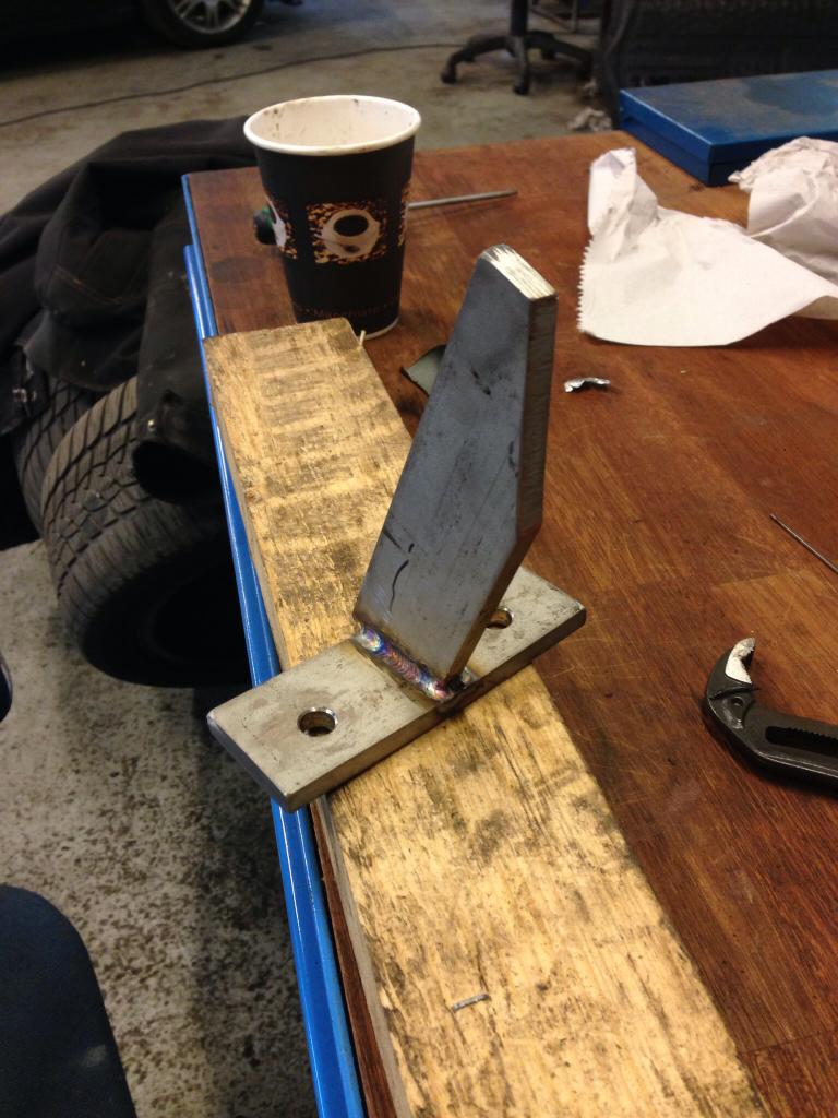

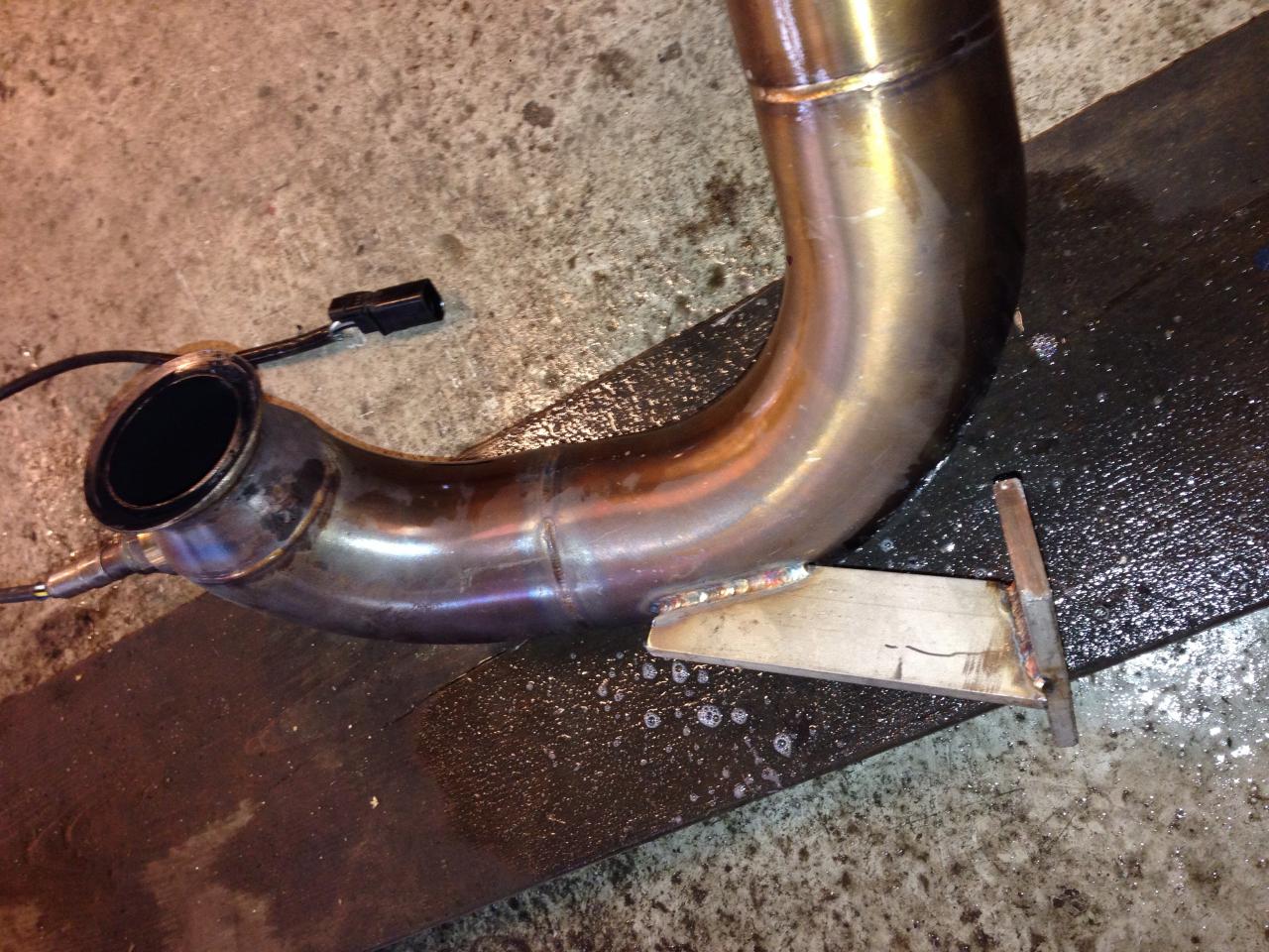

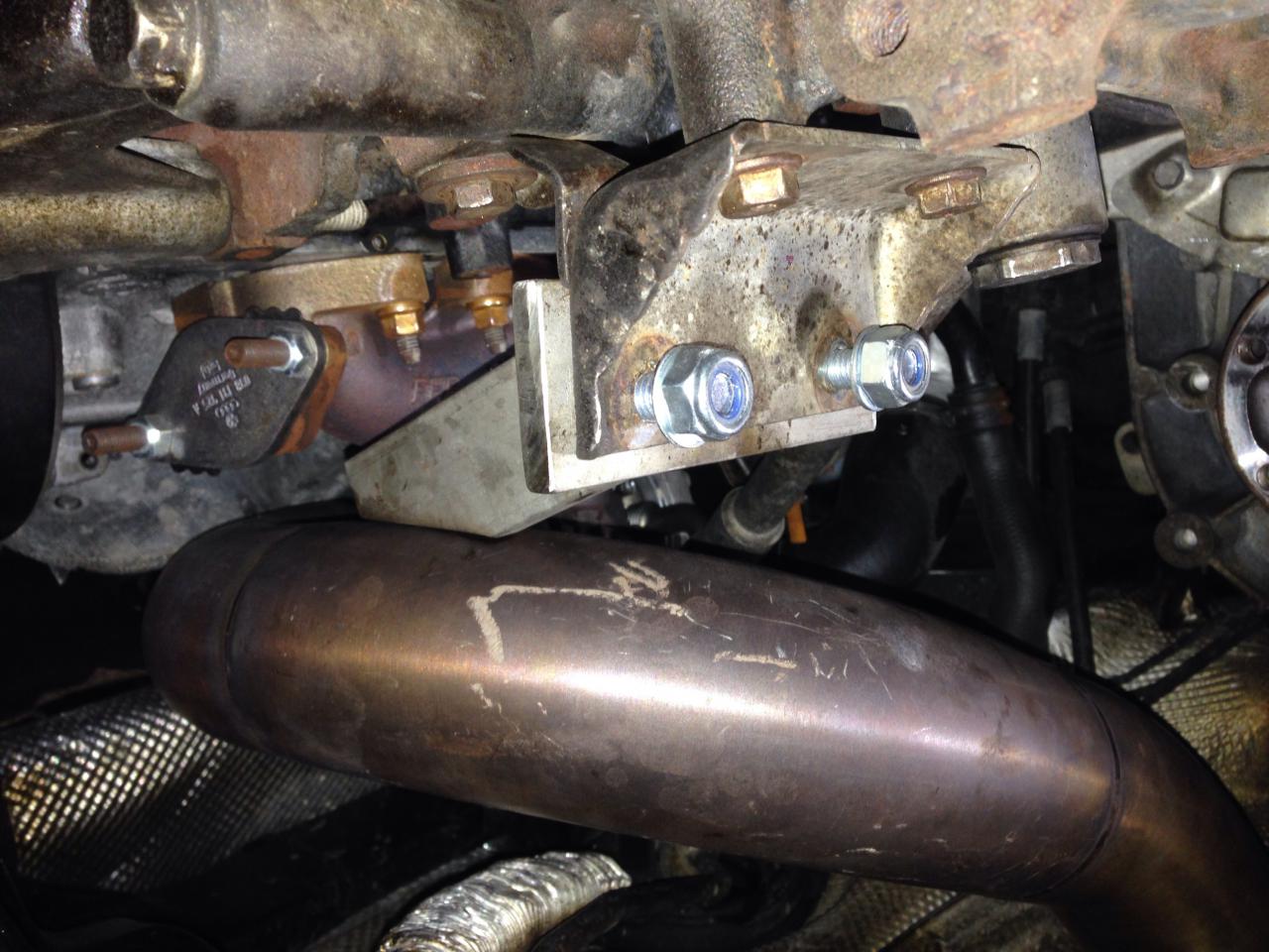

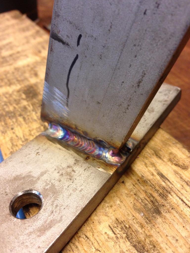

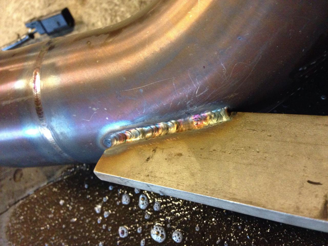

Har døjet meget med at hele udstødningen ville falde tilbage, kunne tydeligt ses på rørhalerne. Der var sådan set heller ikke noget til at holde selve forrøret på sin sin plads ud over den V-clam som sidder på turboen, det har så haft mulighed for at dreje sig deri lår den er blevet varm. Brugte derfor lige lørdagen igår på at svejse et beslag sammen som skal holde det på plads
