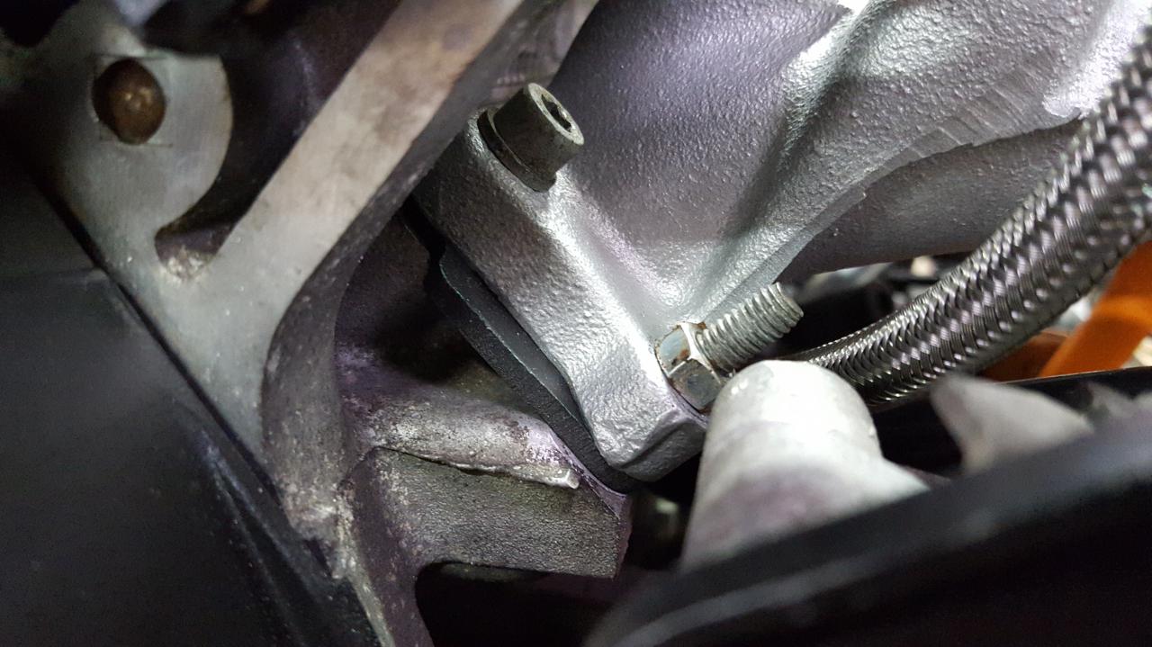

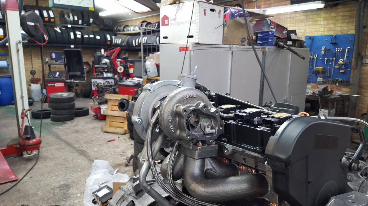

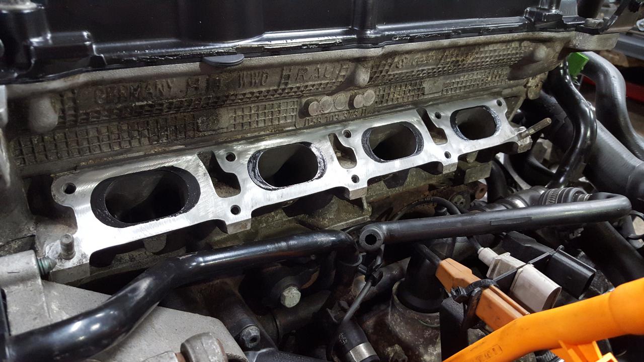

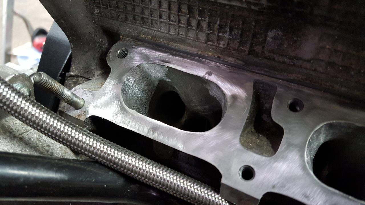

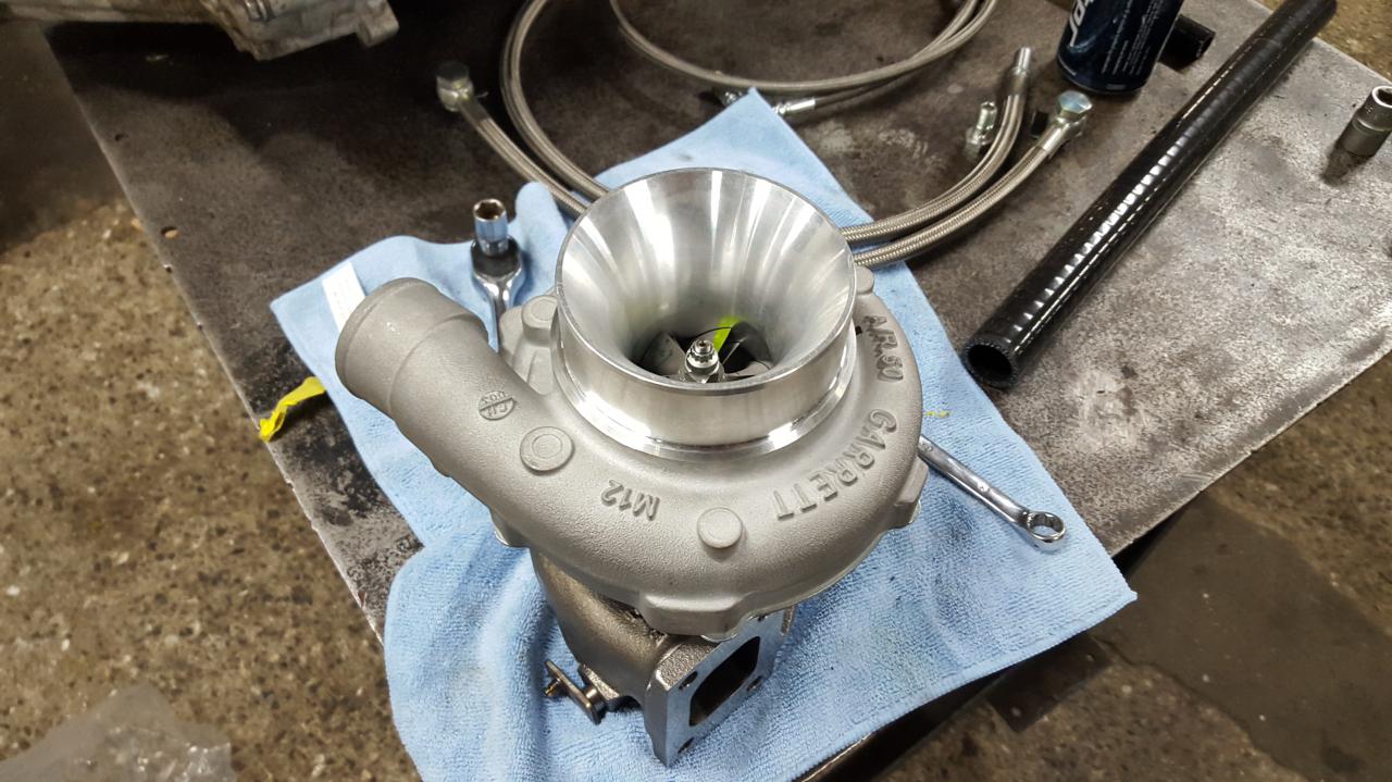

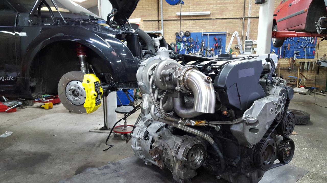

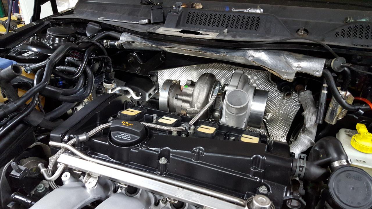

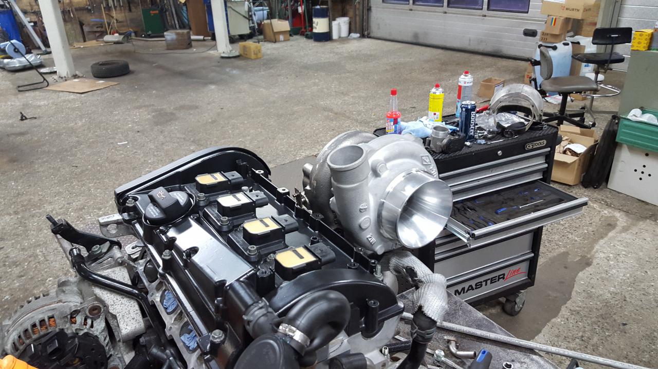

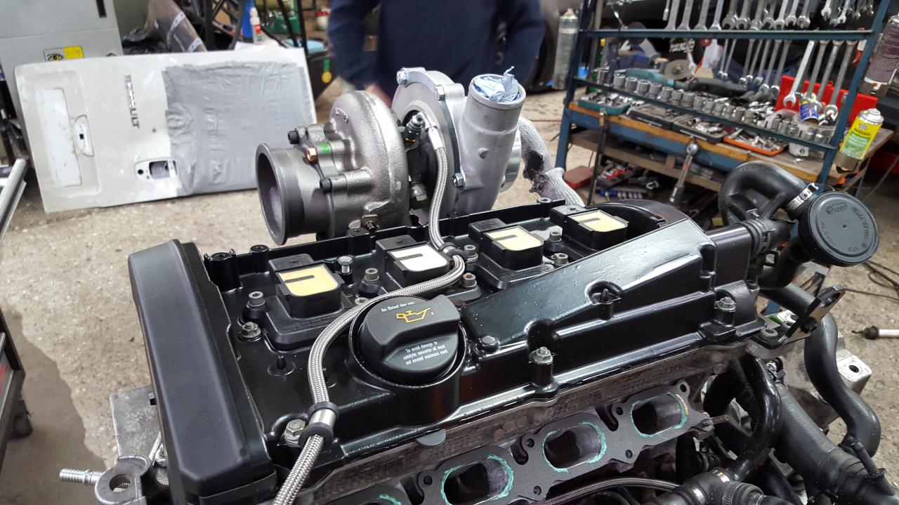

Så kom mig og Mikkel lidt videre idag.
Der blev monteret turbo, lavet olieretur rør i hånden.
Den nye indsugning var med store AGU porte, så toppen blev portet op til AGU porte størrelse, samtidig fik vi en varme reducerings indsugningsmanifolds pakning ind af døren lige som vi var færdige med at porte
jeg har samtidig været igang med at føre alle vand og olieslanger til turboen, og ja så har vi fået maskinen i igen.
Jeg nåede at starte lidt op på forrøret inden jeg skulle hjem.
Alt i alt en ret produktiv dag

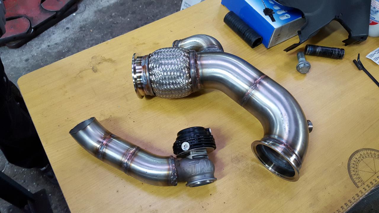

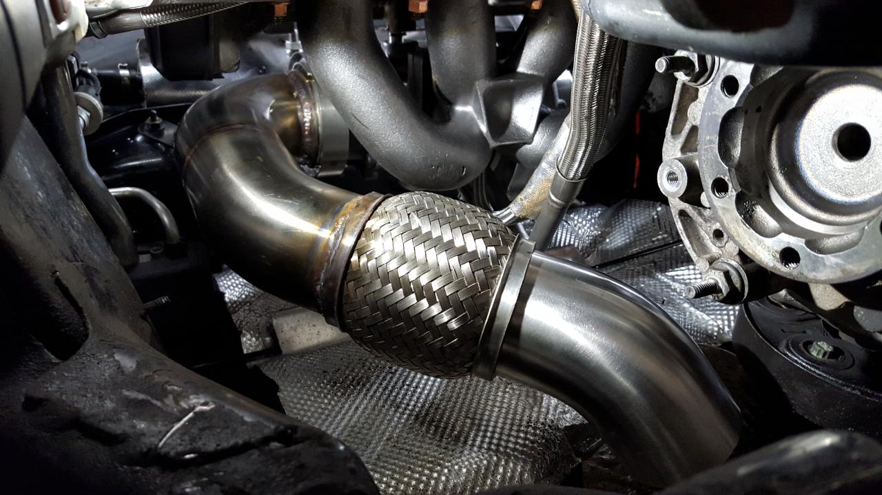

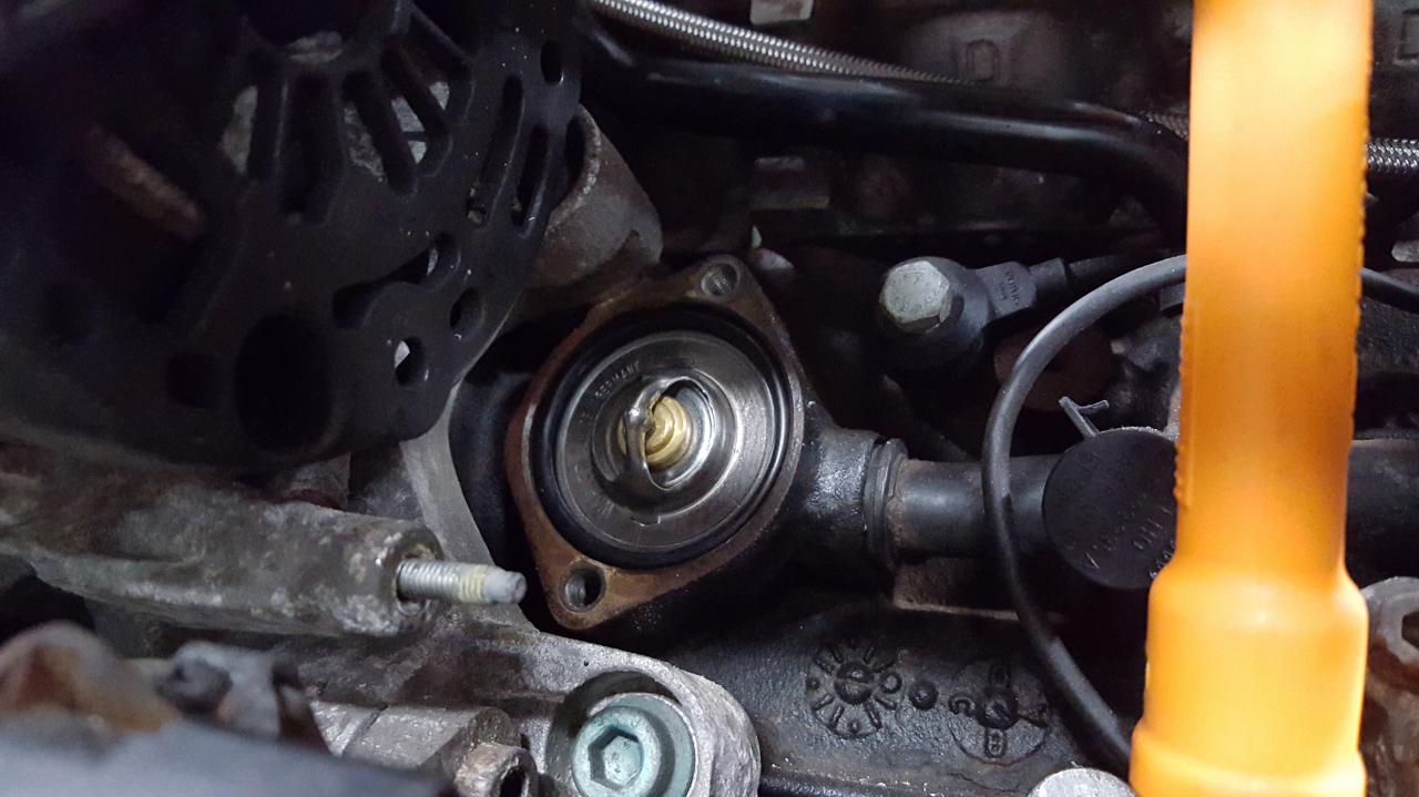

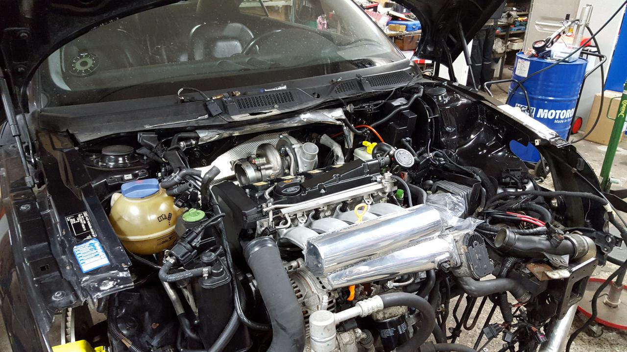

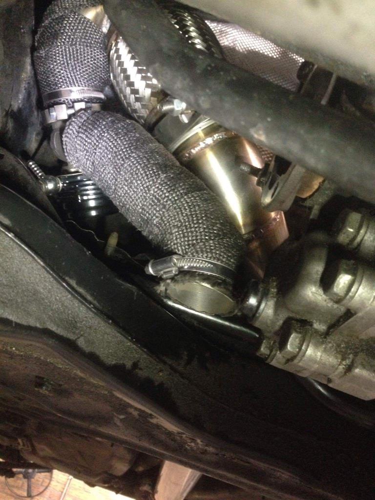

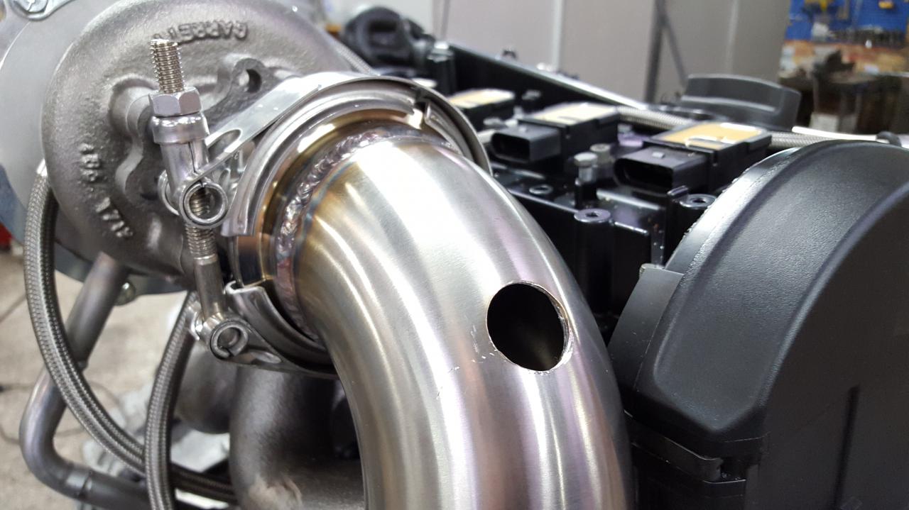

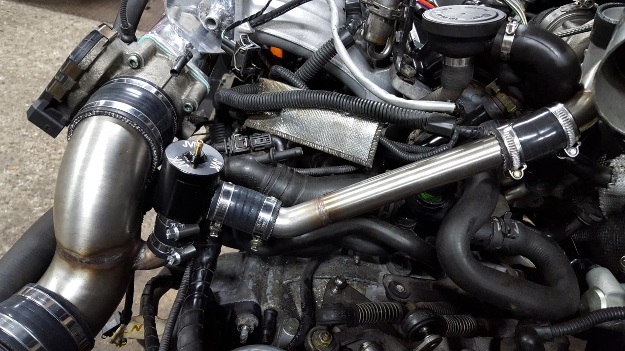

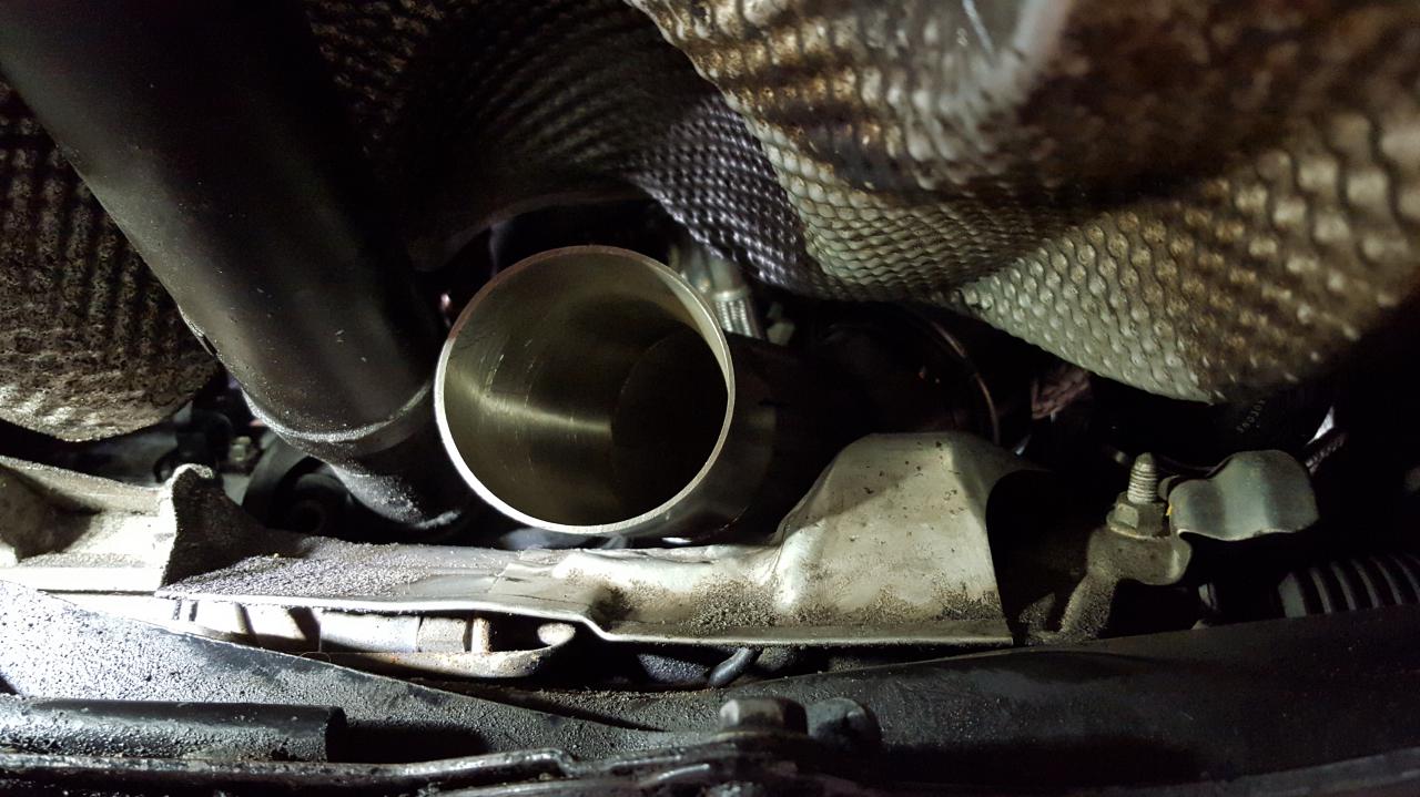

Så er vi kommet et huk videre igen idag
Alle trykrør er svejst færdig, det samme er resten af udstødningen samt VUS ventil + afgangsrør til den.
Den recirkulerende blow off ventil er der også svejst rørføring til.
Ergo er vi stort set færdig på svejsefronten.
Nu er det kun samlearbejde, vandslanger osv.
Den fik også lige en 70 graders termostat, + en anden kontaktføler der gør at vandet i turbokredsen cirkulerer 3 minutter efter tænding er afbrudt.

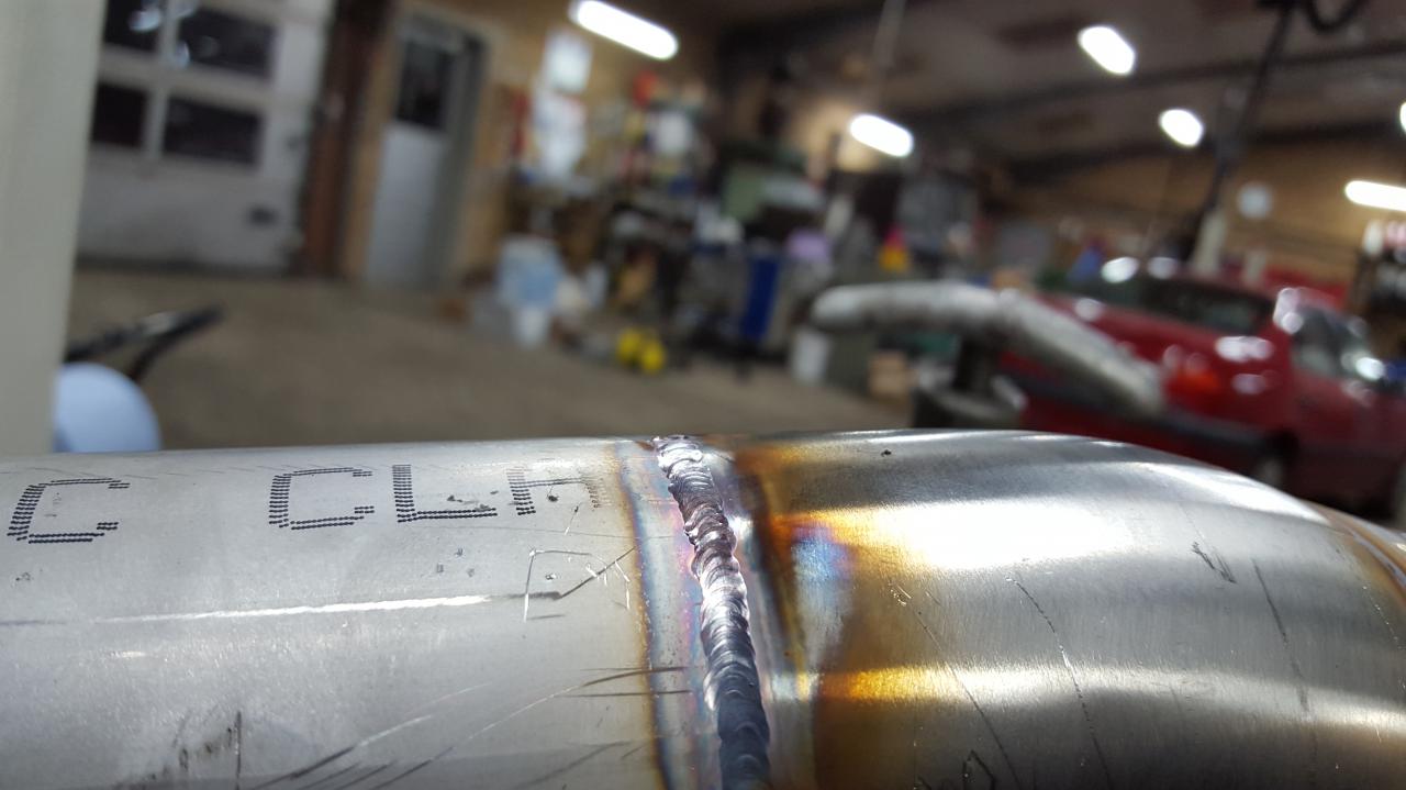

Det svejsning.. Det kunne i da godt have sluppet afsted med at have gjort pænere.. Har i ikke anvendt bag gas? det ligner det ihvertfald på nogen af billederne i ikke har gjort.
- Sorens2
- Indlæg: 9139
- Geografisk sted: Ribe DK
- Has thanked: 32 times
- Been thanked: 277 times
Re: Audi TT - 1,8T Quattro motorprojekt +400 update d 02/01-
Jeg syntes det er imponerende så mange mennekser der ved alt om wvejsning, baggas, osv.
Taget i betragtning at dette er et hyggeprojekt med to gutter uden svejsebaggrund må jeg sige det går sgu nogenlunde.
Det er de få der har grej til baggas.
Og hvor vigtigt er det egentligt?
d1nz
- Indlæg: 656
- Tilmeldt: 18. jun 2013, 21:22
Udst er Baggas en røver, og betyder ikke noget, du kan ikke mærke forskel når du sidder bag rattet.. Dog er det self den sidste detajle for perfektionismerSorens2 skrev:Jeg syntes det er imponerende så mange mennekser der ved alt om wvejsning, baggas, osv.
Indsug vil jeg foretrække og bruge det, så der ikke er tvivl om at hvorvidt det der er kokset op kan løsne sig og ryge med ind i motoren
Men jeg sys det ser fint ud taget i betrækning det er første gang,

Jep, baggas er da en lækker detalje, men fuldstændig unødvendig at bruge til sådan et projekt.d1nz skrev:Udst er Baggas en røver, og betyder ikke noget, du kan ikke mærke forskel når du sidder bag rattet.. Dog er det self den sidste detajle for perfektionismerSorens2 skrev:Jeg syntes det er imponerende så mange mennekser der ved alt om wvejsning, baggas, osv.
Og hvor vigtigt er det egentligt?![]()
Jeg har lavet en del projekter gennem tiden og har aldrig brugt baggas, trykrør er blevet løbet sammen vel lav ampere, og derved kommer der ingen koks på bagsiden.
Som i også skriver så syntes jeg faktisk også at resultatet er blevet rimelig når man tænker på hvilken baggrund de har for svejsning
Nu er det jo så bare ikke et hygge projekt som 2 knejte går og roder med, for det er da ikke det der skrives i første indlæg i denne fine projekt tråd
Udstødning skal jeg for første gang prøve at svejse ( spændende
- Mange ting skal laves i hånden, returløb til olie og vand, samt fremløb osv - så jeg håber der kommer en masse lækre billeder og løsninger som jeg går og hygger mig med.
Det er min første rigtige "kunde" bil, så jeg glæder mig til at komme videre og se resultatet.

Hej jonskak.jonskak skrev:Det svejsning.. Det kunne i da godt have sluppet afsted med at have gjort pænere.. Har i ikke anvendt bag gas? det ligner det ihvertfald på nogen af billederne i ikke har gjort.
Du kigger på en person som inden dette projekt ALDRIG har haft en tigsvejser i hånden, eller lagt så meget som en svejsning med den.
Baggas blev droppet på alt udstødningssystem, da jeg ikke synes det var besværet vær.
Så det ved jeg ikke, alle skal vel starte et sted og lære tingene på en eller anden måde, og der hvor du lærer det bedst, er ved bare at springe ud i det.
JEG synes jeg har klaret det godt.
Men der vil vel altid være nogen der er bedre som skal "hakke" ned på dem der så ikke er.

Er faglært rustfast klejnsmed som det nu engang hedder, og har svejset en del i rør. Alt mælk der bliver drukket fra skagen til skanderborg, har været igennem rør jeg har været med til at lave/svejse. (Self kun hvis mælken er fra Arla) Syntes selv det er en meget sjov tankeSorens2 skrev:Jeg syntes det er imponerende så mange mennekser der ved alt om wvejsning, baggas, osv.
Så lidt viden har jeg da på dette punkt
Men ja fint arbejd når man tænker på i ikke har gjort i det før, den havde jeg ikke lige fanget. Men som der bliver skrevet. I udstødningsystemet er det fuldstændigt lige meget om der er lidt koks på bagsiden. Mens på indsugnings siden godt kan give problemer hvis der kommer løsrivelse derfra. Ikke en chance jeg personligt selv ville tage når man tænker på trykpåvirkningerne i røret.
Og af udstyr, der kan det være så simpelt med et ekstra udtag på gasflasken. En slange ned til rørt, med en ligge stump rør til sidst så slangen ikke smelter. Også anskaffe sig noget alutape til at lukke enderne i røret med.

Skal bare lige forstå noget her. Så fordi det er mit første rigtige projekt så kan det ikke være et hygge projekt?m power skrev:Jep, baggas er da en lækker detalje, men fuldstændig unødvendig at bruge til sådan et projekt.d1nz skrev:Udst er Baggas en røver, og betyder ikke noget, du kan ikke mærke forskel når du sidder bag rattet.. Dog er det self den sidste detajle for perfektionismerSorens2 skrev:Jeg syntes det er imponerende så mange mennekser der ved alt om wvejsning, baggas, osv.
Udstødning skal jeg for første gang prøve at svejse ( spændende![]()
) , det hele laves i rustfrit 76mm håndlavet, svejst med baggas selvfølgelig. krydret med en 38mm Tial wastegate fungerende som vus, der er nemlig intern wastegate i turboen.
Der står "kunde" i gåseøjne, fordi det er den første bil jeg laver selv, og ikke en bil hvor jeg bare lige hjælper med at par småting.
Alle trykrør og indsugningsrør er svejst med max 30 amp, så det er smeltet fint sammen uden krater på bagsiden. Udstødning med 50-60 og der er nærmest heller intet.
Det er ikke en Formel 1 bil, det er nu engang "bare" en Audi TT der bliver nusset lidt om

Det står lidt stille pt.
Jeg er midt i en flytning derhjemme, så der er lidt press på.
Der er lavet lidt udstødningsophæng og samlet alt det mekaniske som ledningsnet, gearforbindelser osv.
Og et kort billede af VUS afgangsrøret. Spændebåndet er midlertidig da den sidste stålstrips jeg havde gik kold
- received_10203905718763027.jpeg (116.35 KiB) Vist 3465 gange
- received_10203905951288840.jpeg (109.31 KiB) Vist 3465 gange

Sidder vus svejst på forrøret?
BMW I4 M50 - Daily driver
Nicolai Sorensen
- Indlæg: 675
- Tilmeldt: 9. aug 2012, 13:49
- Geografisk sted: Skjern
- Been thanked: 38 times
Davs duReid skrev:Sidder vus svejst på forrøret?
det sidder sådan her, afgangsrøret på vus er svejst direkte på den.
Og så kan den pilles af i clampen
- 20160102_122132.jpg (118.83 KiB) Vist 3381 gange

Davs:)Nicolai Sorensen skrev:Davs duReid skrev:Sidder vus svejst på forrøret?
Tænkte bare i forbindelse med syn. Synsmænd kan jo desværre ikke se det sjove i ret mange ting:)
Nicolai Sorensen
- Indlæg: 675
Nej det kan de ikke desværreReid skrev:Davs:)Nicolai Sorensen skrev:Davs duReid skrev:Sidder vus svejst på forrøret?
Jeg tænker til syn at der bliver lavet en blændeprop der lige smides i der hvor vusen monteres, det er bare at skaffe en ekstra flange man lige lukker af.

Okay. Jamen så er der jo Inter problem:)Nicolai Sorensen skrev:Nej det kan de ikke desværreReid skrev:Davs:)Nicolai Sorensen skrev: Davs du
Skal den køre med katalysator hele tiden så?

Ja katalysatoren??? Den skal bare vækReid skrev:Okay. Jamen så er der jo Inter problem:)Nicolai Sorensen skrev:Nej det kan de ikke desværreReid skrev: Davs:)

Det er også bedst uden:) laver i så bare er stykke rør, man kan skifte ud med et i samme størrelse, med en kat på når den skal synes?
Nicolai Sorensen
- Indlæg: 675
Ikke endnu.Reid skrev:Det er også bedst uden:) laver i så bare er stykke rør, man kan skifte ud med et i samme størrelse, med en kat på når den skal synes?
Når bilen skal ha stempler/stænger så laves resten af udstødningen færdig. Og så tror jeg vi laver en snap on som du snakker om
