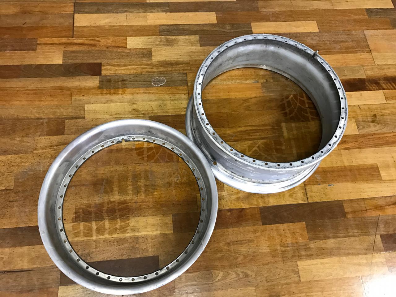

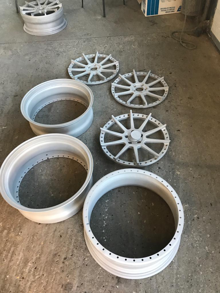

Det her projekt har taget noget mere tid end jeg troede.
Har ikke prøvet at renoveret et sæt 3 delt split fælge før. Men det har været sjovt, og har lært en del.
Fælgene var ret medtaget da jeg købte dem, men ikke noget der ikke kunne fixes.
Tønder og center er blevet glasblæst. Derefter, slebet glat. Og så har de fået fylder, og slebet igen. Så var de klar til farve og lak.
Efter de var malet, har jeg håndmalet bogstaverne i centerkapslen, med konens makeuppensel.
Kanterne er blevet slebet med finere og finere korn, og derefter poleret op. De kunne ikke kun reddes med en polering.

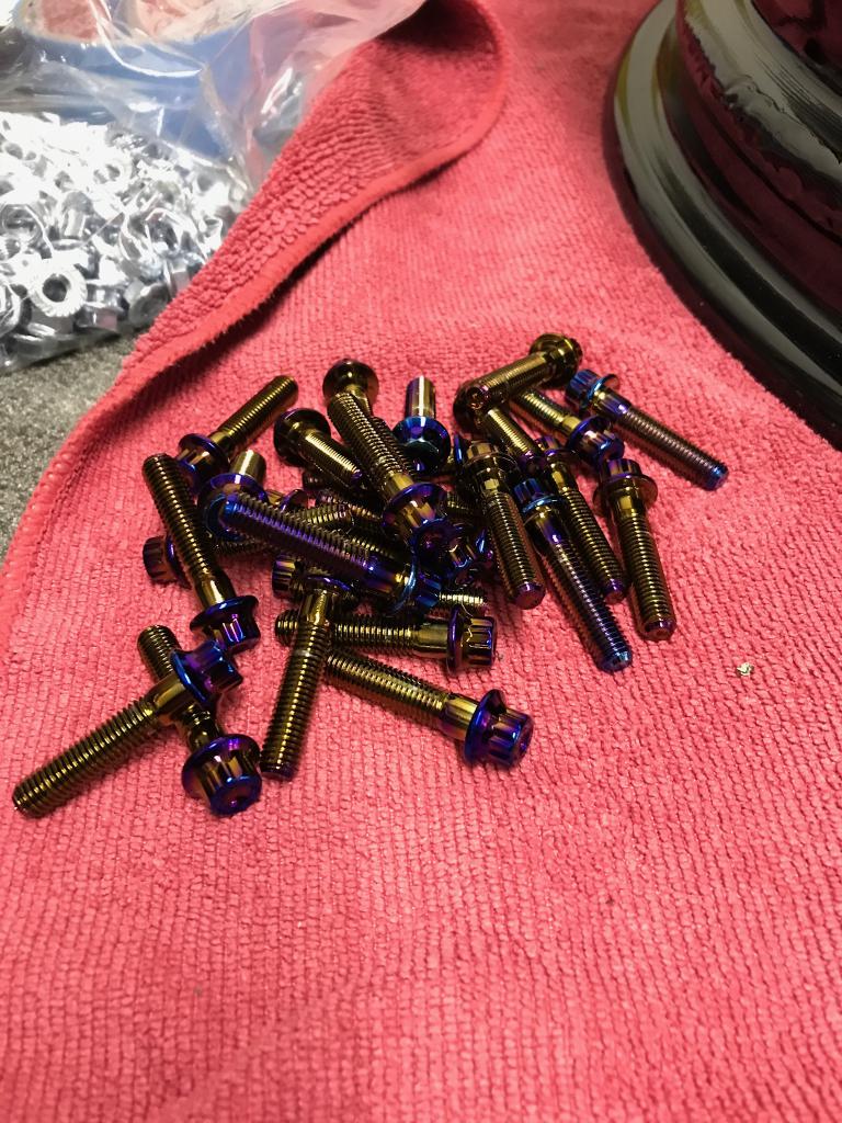

Jeg købte nye bolte, da jeg ikke sys at chrom bolte passede til farven. Og self skulle jeg ha ventilerne i samme farve.

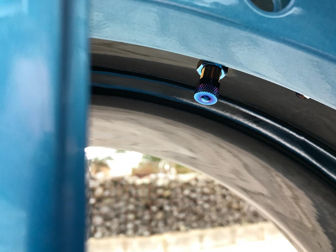

Hva kalder man den overflade skruerne har? Ser super fedt ud, det har jeg aldrig set før på fælgskruer
Ser satme godt ud ..

NeochromeMorten101 skrev:Av av, de hjul der!![]()

Ja. Det er neochrome.

Hvor har du købt boltene? Jeg leder ikke efter samme type, men forsøger at finde nogen i sort som holder overfladen...
- carreyt
- Indlæg: 289
- Tilmeldt: 21. apr 2009, 18:49
Re: VW Tiguan airborn. Update. 23/4-2017 FÆLGE.
Mads H skrev:Hvor har du købt boltene? Jeg leder ikke efter samme type, men forsøger at finde nogen i sort som holder overfladen...
Jeg har købt dem her. https://www.srrhardware.com
Super god service. Og flot kvalitet.

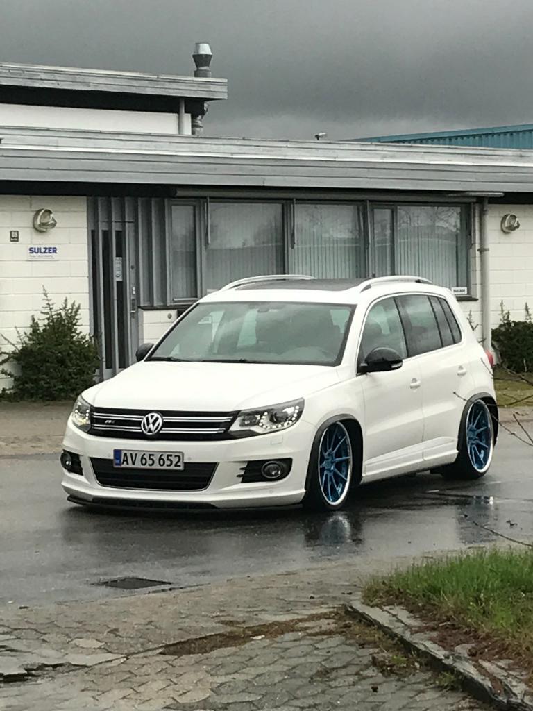

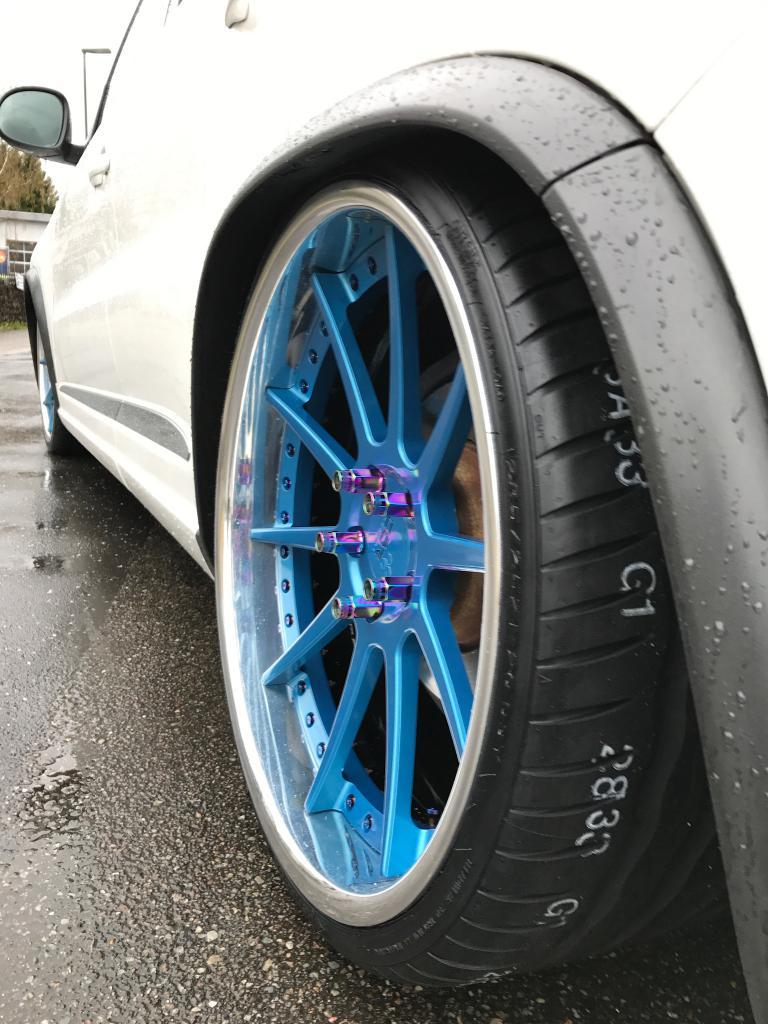

Så er fælgene kommet på.
Nu skal der leges med spacere og højde. Det gav 18mm i højden med den profil jeg kører med nu. Så jeg er tæt på den højde jeg gerne vil ha.
I hvert fald foran.
Jeg mangler stadig en del før jeg kører imod østrig, men første træf blir vagnation.
I hvert fald foran.

Det ser sgu godt ud. Men hvad er der med de hjulbolte?
- carreyt
- Indlæg: 289
Re: VW Tiguan airborn. Update. 1/5-2017 FÆLGE MONTERET.
Hved med dem?
