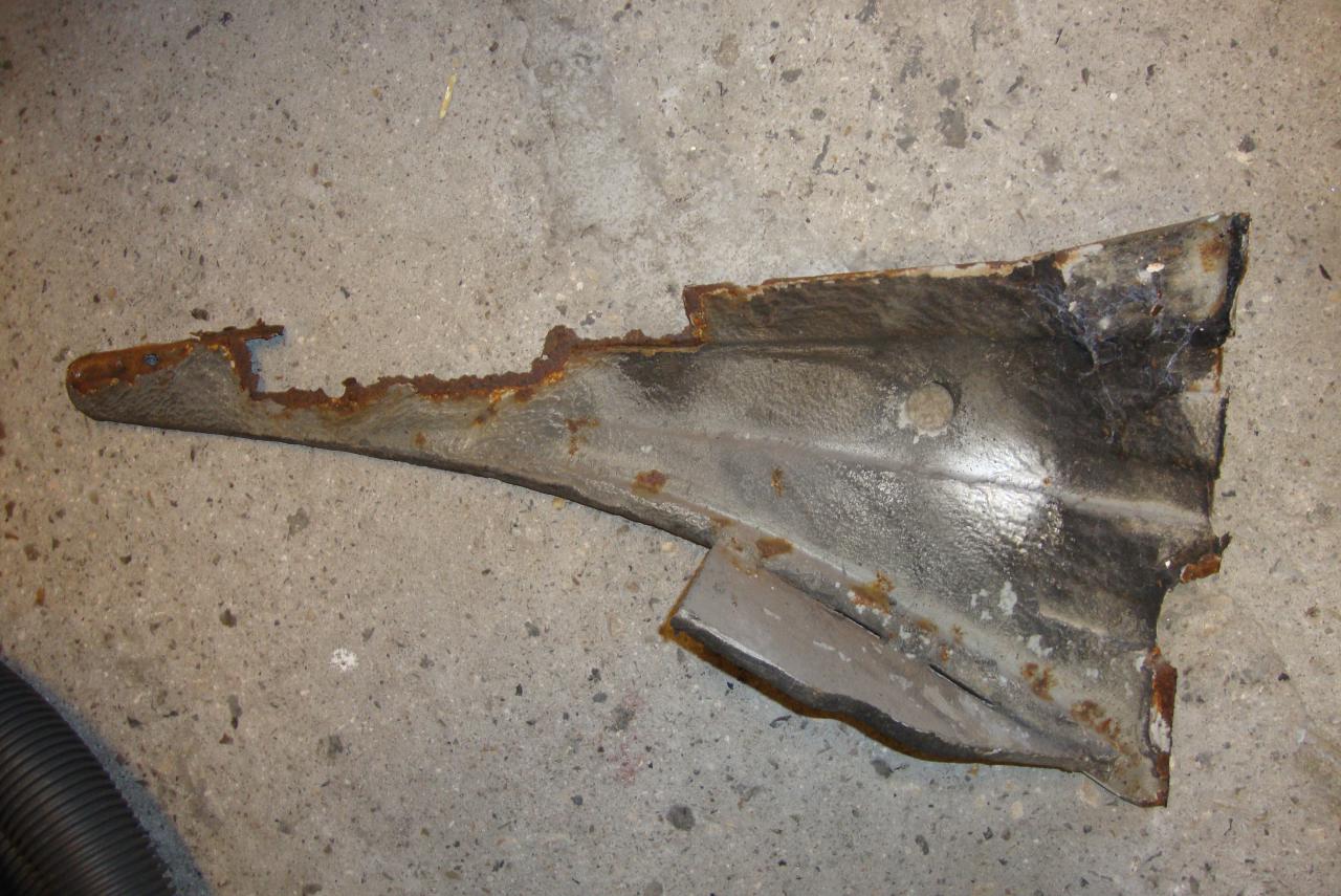

Fik forresten "trekanten" i forskærmen af tidligere på ugen, det så bedre ud end ventet bagved. Derved ikke sagt det er godt.
Nuff said.....pictures or it didn't happen

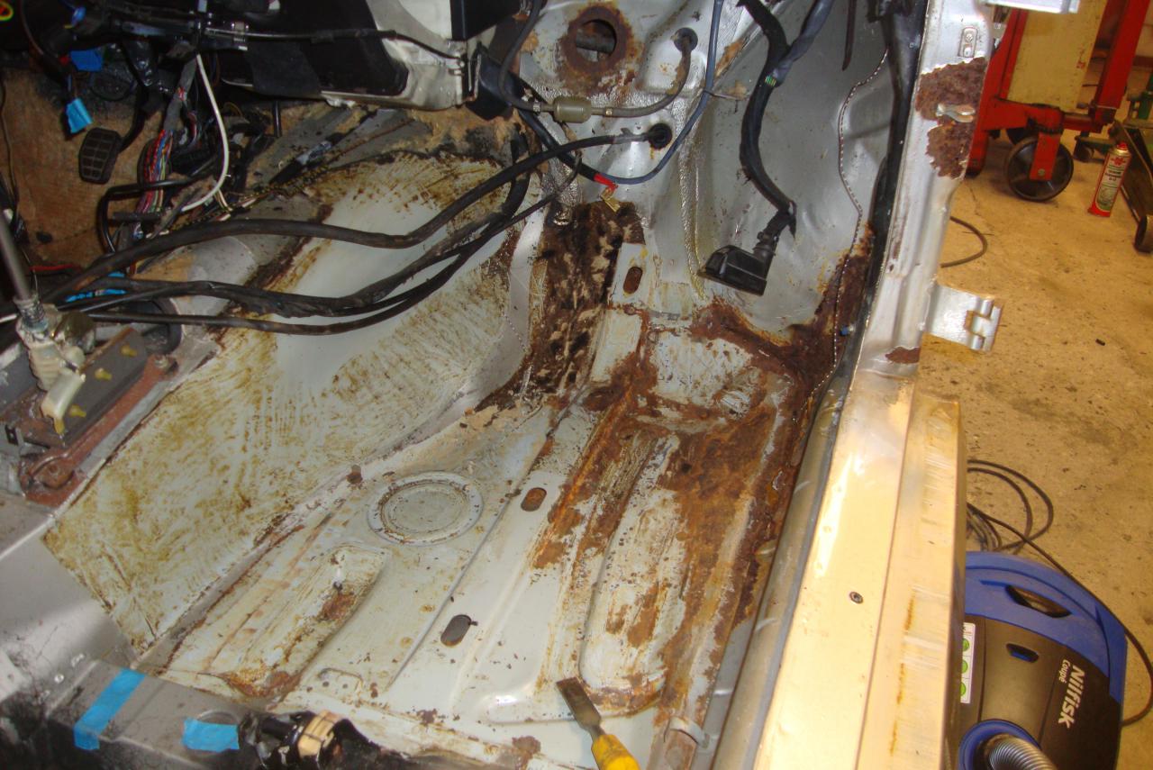

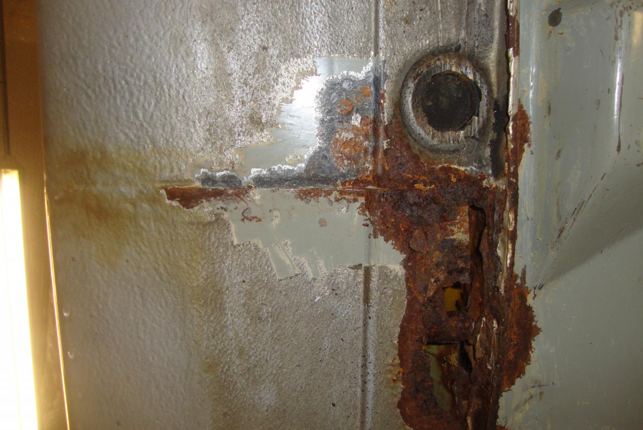

- Bag trekanten efter sealeren er fjernet. Kunne have været værre
- DSC07429.JPG (112.45 KiB) Vist 22933 gange
- Trekanten i forskærmen kom af. Ved ikke om jeg repper den eller laver en lignende.
- DSC07425.JPG (169.92 KiB) Vist 22933 gange
- Så fik jeg endelig asfaltpladerne i højre side af. Bagerste lå MEGET bedre end forreste. Den forreste har nok været en fredag med for mange bajer i hallen, når man ser forskellen på hvordan de godt de ligger i dalene for kontra bag.
- DSC07440.JPG (186.11 KiB) Vist 22933 gange
- Inderste kofanger af. Det er set værre, men der er desværre gravrust under lakeringen nogle steder.
- DSC07441.JPG (156.9 KiB) Vist 22933 gange

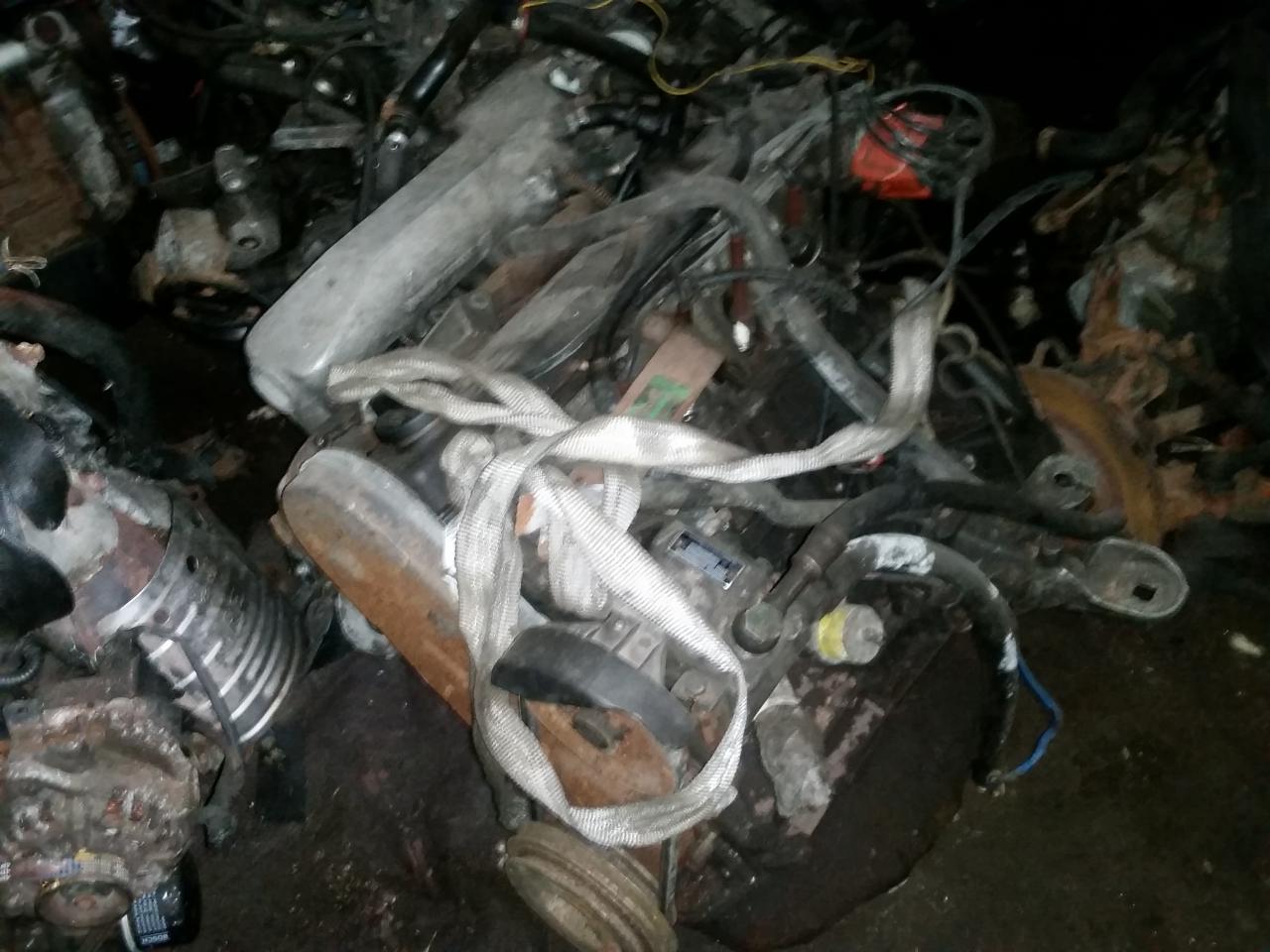

Der er langt mellem opdateringerne men der sker stadig små fremskridt. Har fået alle stumper af asfaltplader af i højre side af kabinen nu helt op til under vandkassen, så jeg kan se hvad der foregår og hvordan samlingerne ligger. Der mangler stadig at blive fjernet noget sealer og limrester. Det tager en del tid når man nægter at bruge roterende stålbørster. Har været nede af den vej en gang tidligere på et projekt og det endte i en ræverød bund. Det er desværre ikke tørt nok til at have slebne områder med ru overflade stående åbne for længe herinde så tager den lange tur og prøver at bevare fabriksgrunderen under det hele så længe som muligt. Går nok ikke længe før det er ydersiderne af bundpladerne som skal skrabes rene. Så kommer bilen nok i luften og der kan komme nogle bedre billeder nedenunder.

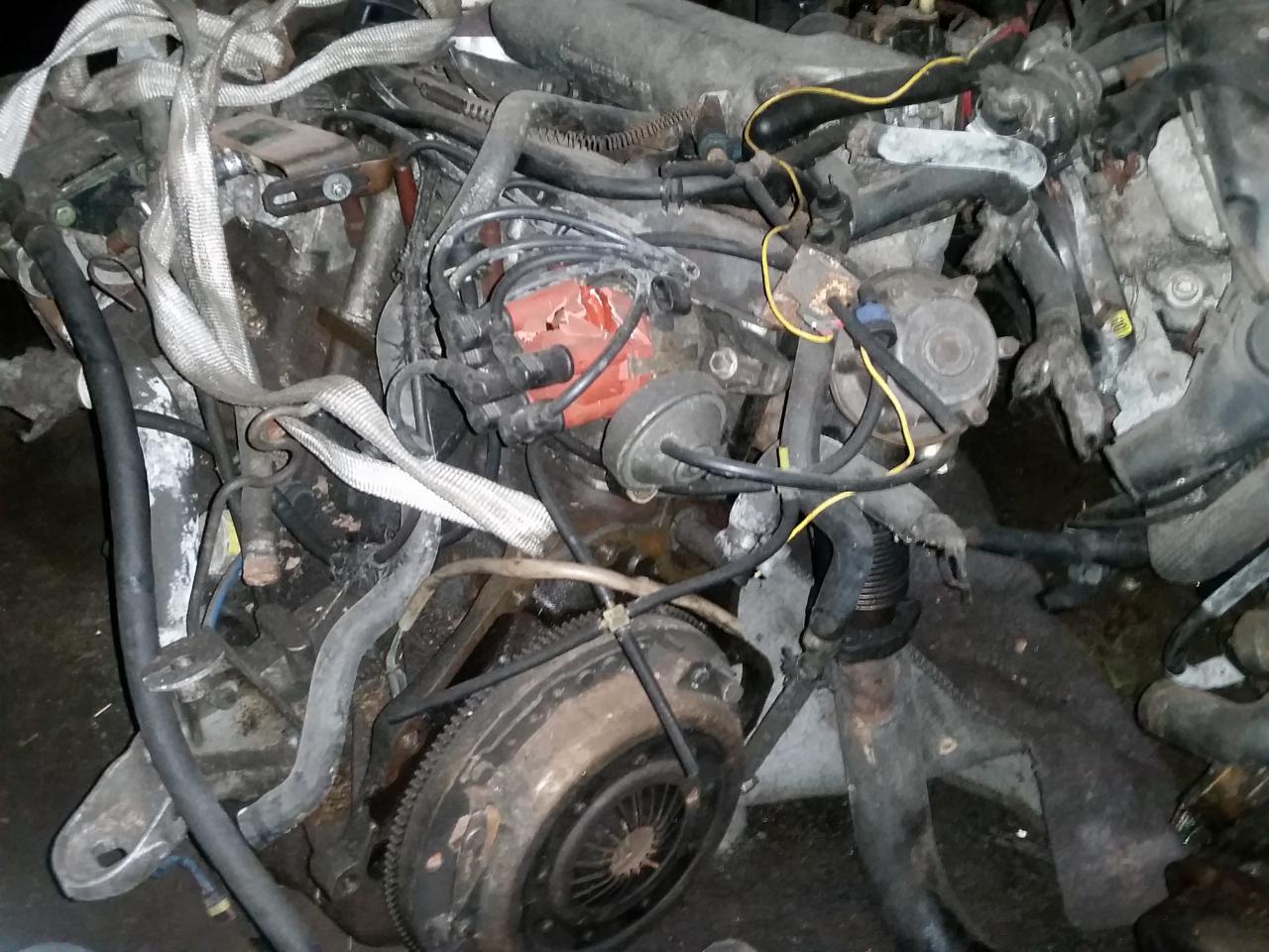

Derudover har jeg været lidt omkring og forhøre mig om nogen havde nogle gamle audi 80ere stående, det var ikke den store succes. Men fik da støvet noget op som muligvis kan bruges til projektet. En anden type motor i ukendt stand som muligvis kan bruges til stumper, har ikke købt den endnu og den går nok ingen steder så venter lige og ser om nogen har nogle gode input. I kan selv gætte hvad det er, mit bud hælder til at det er en WJ motor fra en type 43, men det er svært at se det første bogstav. Ligner der står MJ, men den findes vidst ikke, så måske de har vendt slagpiben på hovedet

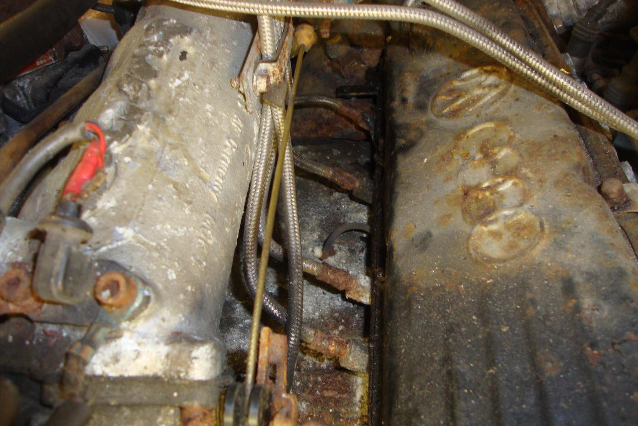

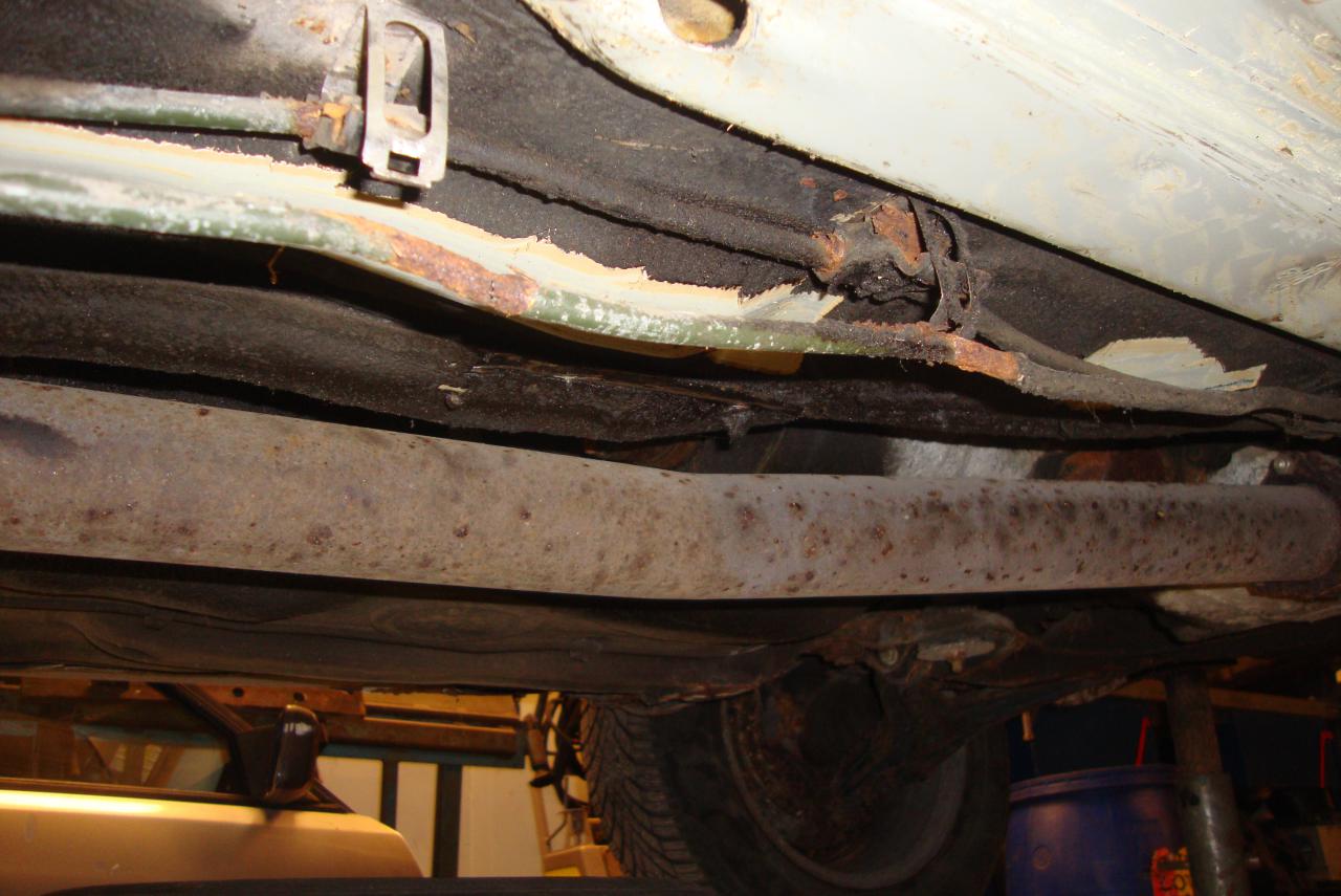

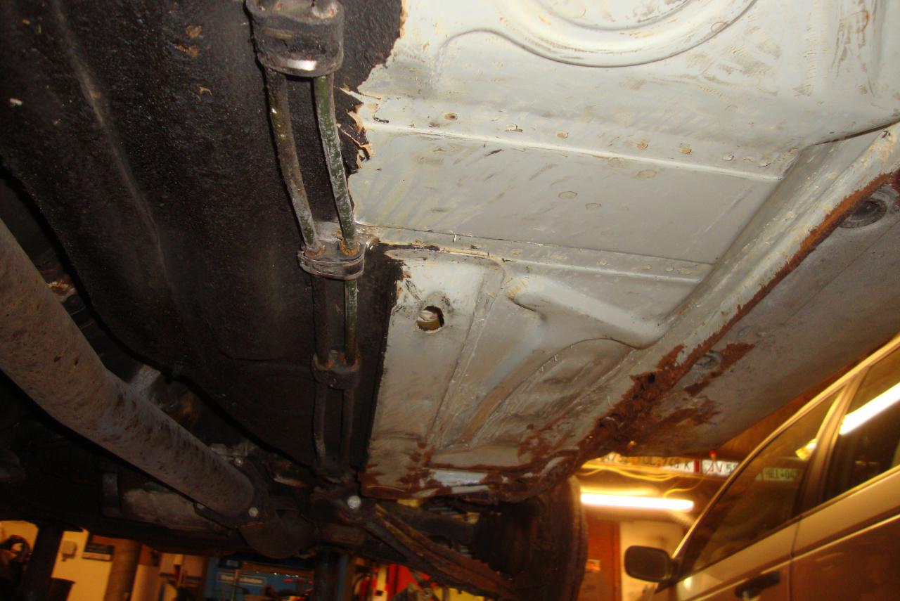

Ellers skrabes der stadig videre, er begyndt i bunden omkring løftepunktet i højre side. Dette skal skiftes, samme skal vognbunden under. Desværre er dette stykke Nicht Mehr Lieferbar både i venstre og højre, hverken til quattro eller til passat 32b syncro som ser ud til at være rimelig ens
,så det skal nok laves selv. Der er stadig ikke skåret i noget som helst endnu, der står en næsten færdig A4 ved siden med nymalet front som skal have samlet det sidste. Så det nærmer sig at bilen kan skubbes ud på gulvet og jeg kan forsøge at få liv i motoren derefter kan der skæres. Bestiller olie, tandremskit og oliefiltre inden for de næste par dage til testopstarten og så må vi se hvad dur og ikke gør. Tog lige 2 tændrør op i forgårs, de måtte tages med luftnøgle, selv et 1m tav kunne ikke løsne dem

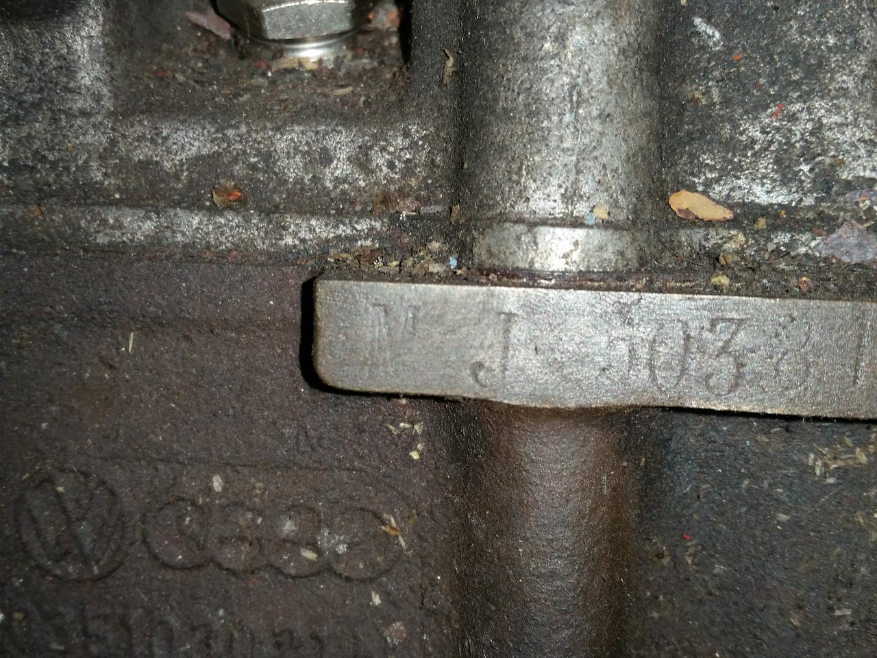

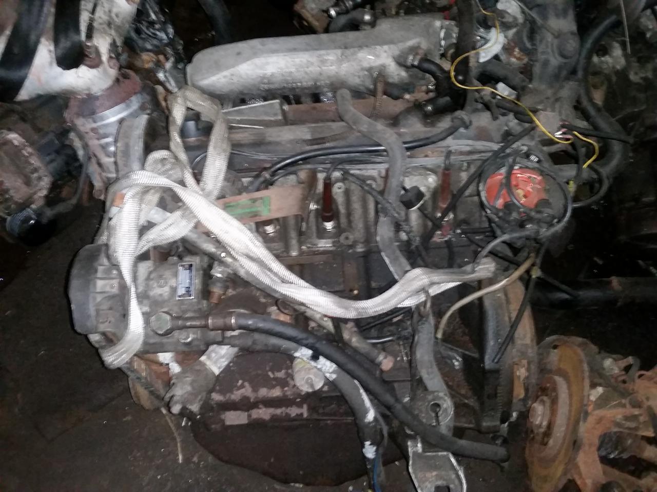

. Der er sort oliesnask i cyl 1 og 2 og tændkablerne faldt fra hinanden ved afmontering, er dog reppet igen. Selve rørene var kul sorte med lidt belægning på så de blev bare renset op og det samme sker med de næste såfremt der ikke dukker andet op. Skal have tjekke op på noget med benzinpumper. Har en stor golf2 KR pumpe i reservoir liggende som jeg overvejer om kan bruges til testen
- Set værre
- DSC07455.JPG (69.9 KiB) Vist 22192 gange
- Norsk guld
- DSC07456.JPG (164.62 KiB) Vist 22192 gange

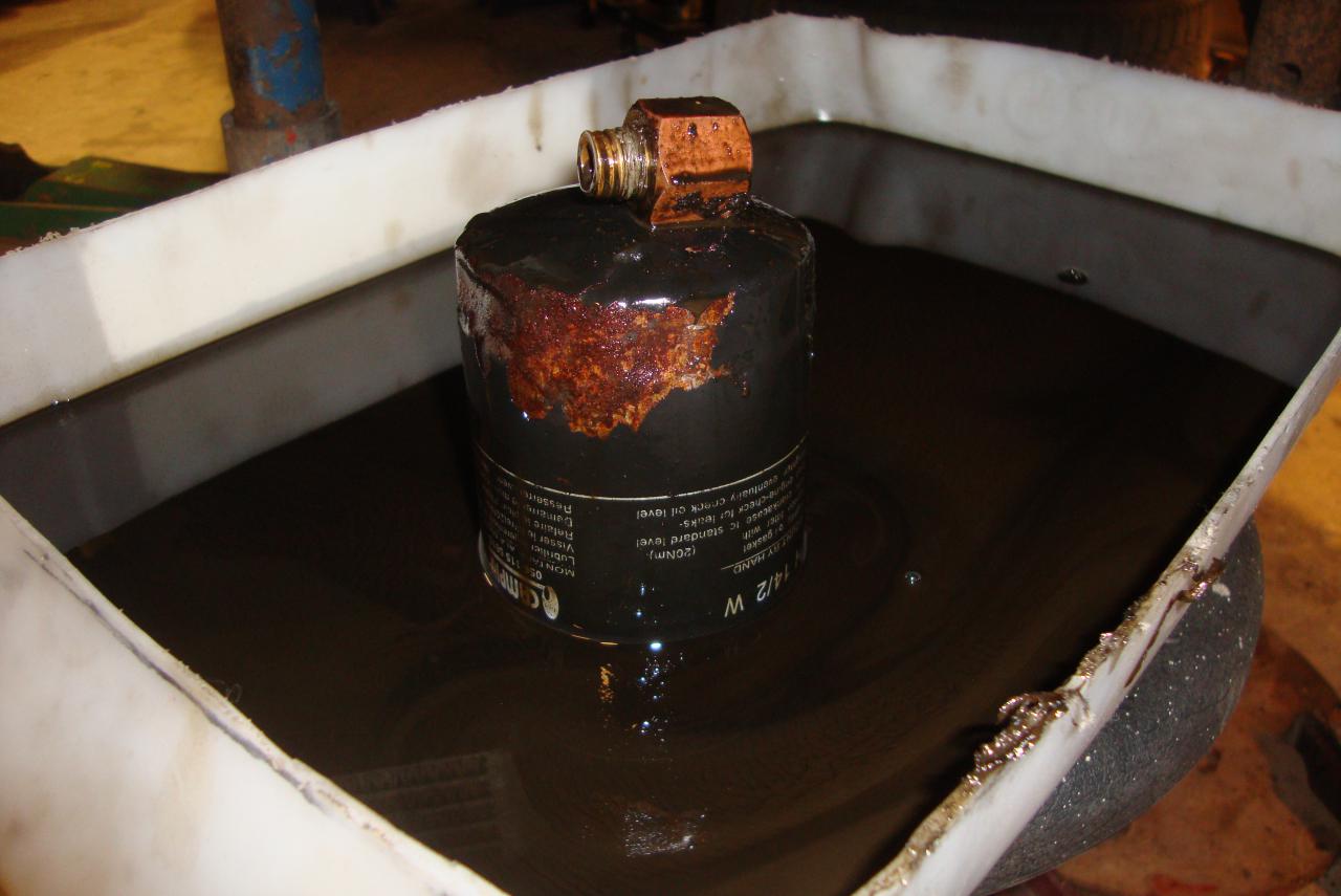

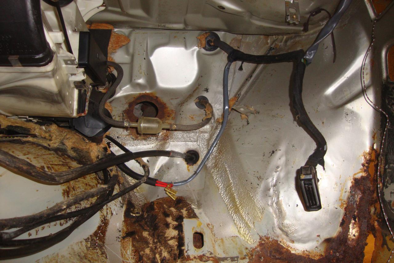

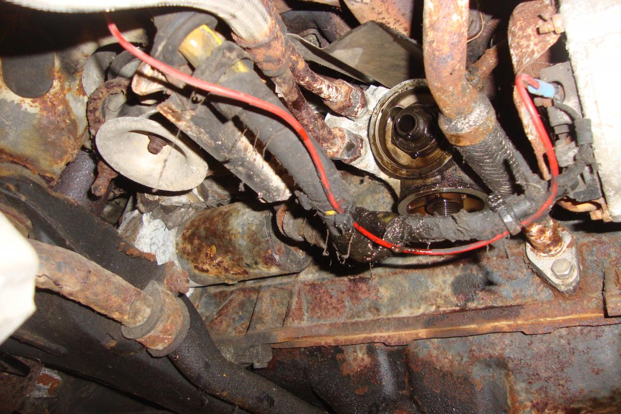

Har været lidt sløjt med indlæggene, men det står ikke stille. Går bare langsomt

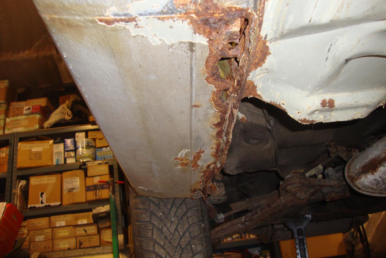

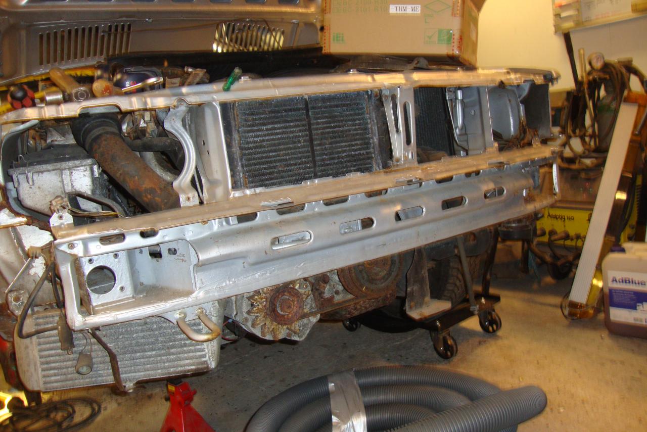

Sidste uger har været mere eller mindre at skrabe sealer i højre side. I weekenden røg bilen endelig på bukke så jeg kan komme bedre til nedenunder. Olie og vand blev tappet af, ene oliefilter er godt nok en lort at komme til. Vandet var nærmest orange/grønt og helt mudret, få spor af olie i det. Olien helt grå og mudret og stank af benzin. Prøvede som Dynamit-åge at "sæt en tændstik teen" men ikke nok til at kunne brænde dog

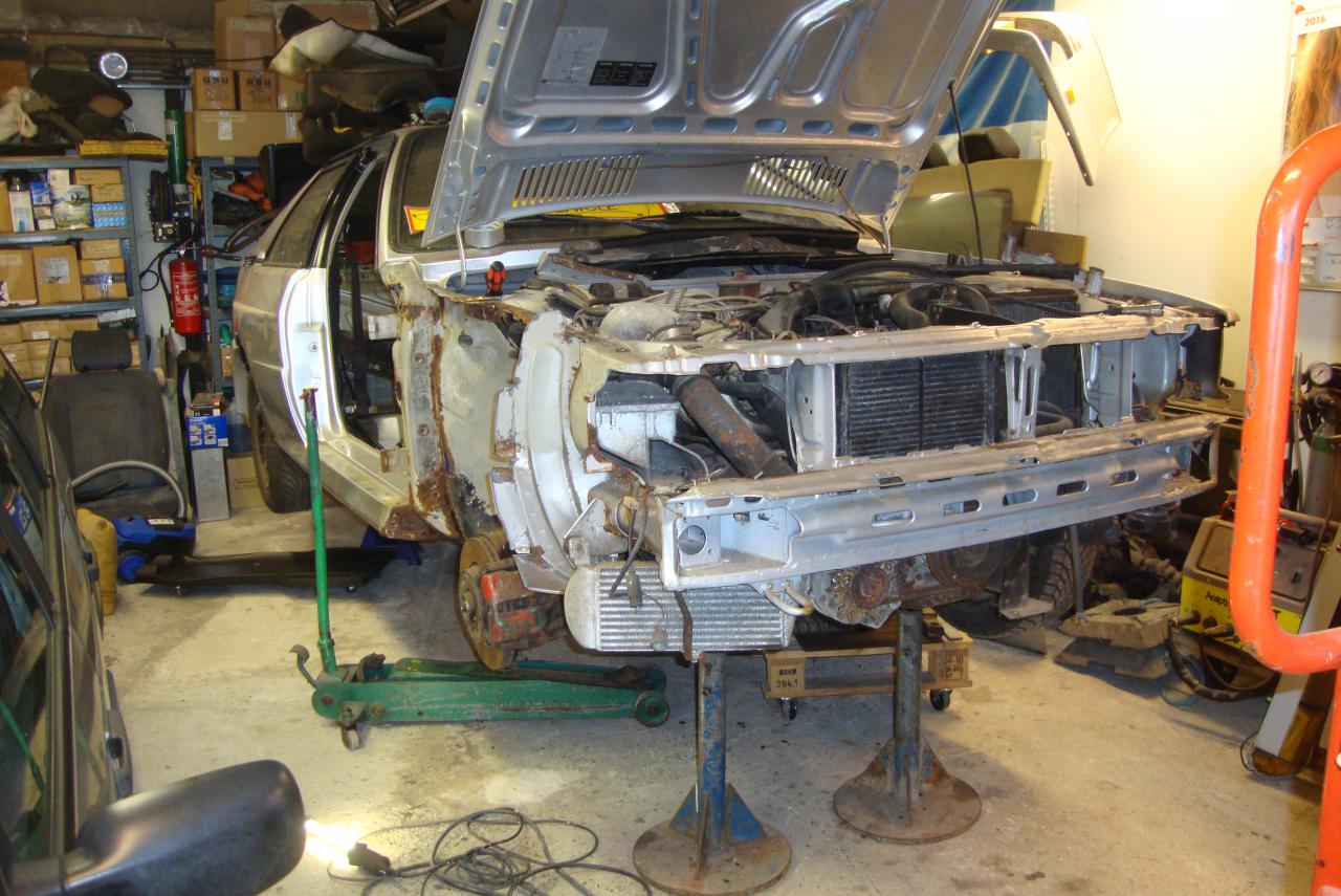

Forreste køler afmonteret. Alt sidder naturligvis enten ubeskriveligt fast eller slet ikke fast. Olieproppen var smadret i genvind og sad med masser af paktape og kunne løsnes med fingrene. Dysekøling fjernet for at inspicere dyser, og de kan bevæge sig tæt på 1mm så de er nok heller ikke tætte. Derudover disse stumper, skal der lige 2 nye slanger til oliekøler og 5 nye dyserør/slanger. Lader billederne tale for resten.
Glemte lige at de første penge er brugt. Slibesæt, 2x2 oliefiltre(OC47/OC78) og tandremskit er i landet. Arbejder stadig hen imod at få liv i den inden vinter eller hvad vi skal kalde det.

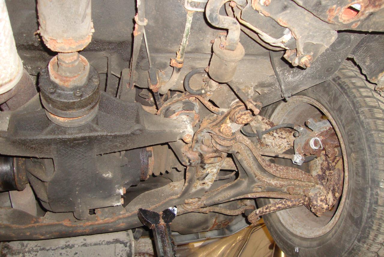

Der kommer lige et par billeder mere af bunden nu jeg kan komme til.

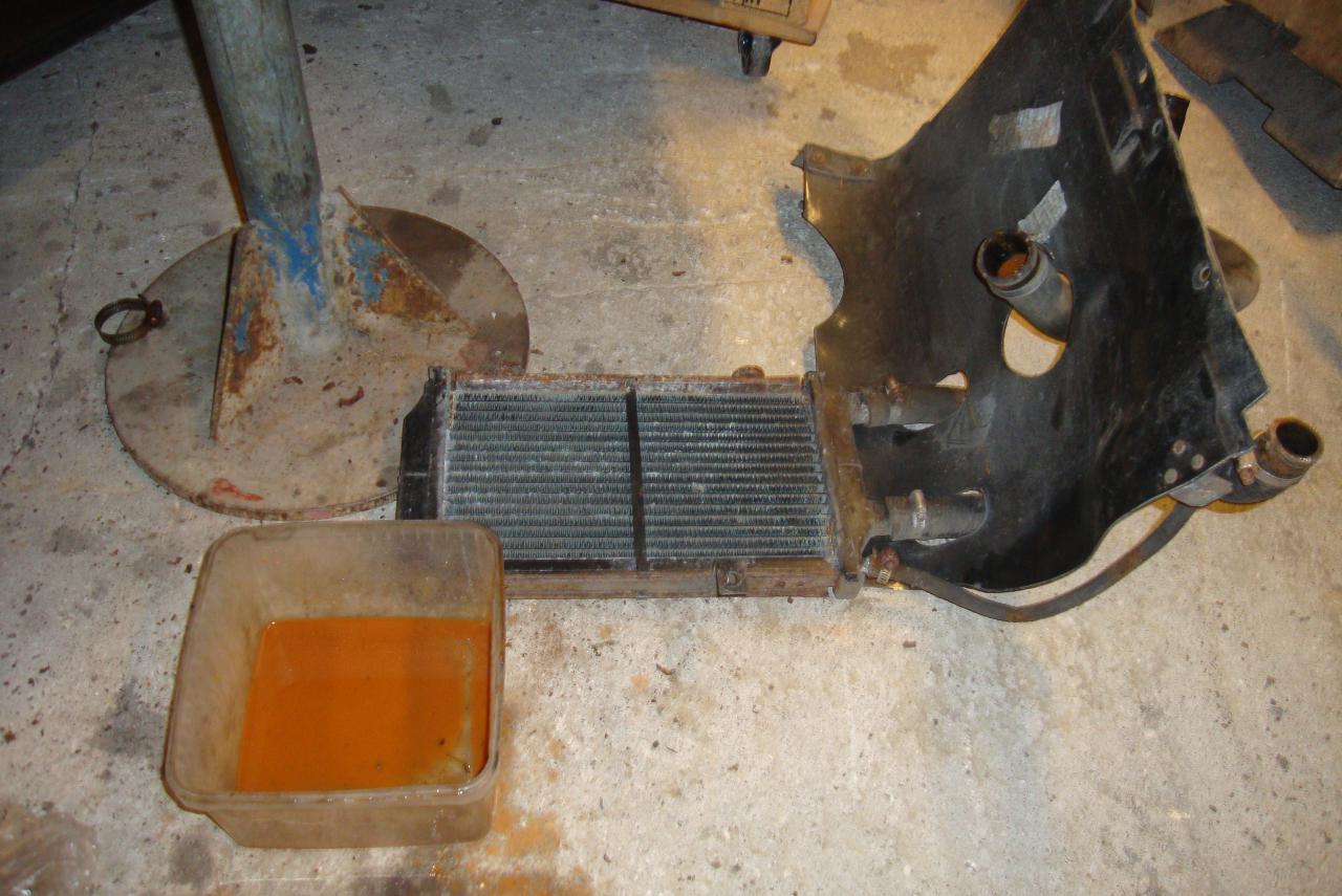

- Dejlig farve det som kom ud af forreste køler har
- DSC07462.JPG (141.83 KiB) Vist 21739 gange

- Kølervæsken ligner noget fra en dårlig tur i byen
- DSC07458.JPG (82.37 KiB) Vist 21739 gange
- Dejlig suppe
- DSC07463.JPG (86.11 KiB) Vist 21739 gange

- Dysekøling fjernet. Ligner nyt nyt nyt
- DSC07466.JPG (147.68 KiB) Vist 21739 gange
- Dyseslanger er færdige, Dyser er løse, 1mm spil ind/ud
- DSC07467.JPG (154.48 KiB) Vist 21739 gange
- Slanger oliekøler. Ikke noget at gemme på
- DSC07468.JPG (121.6 KiB) Vist 21739 gange

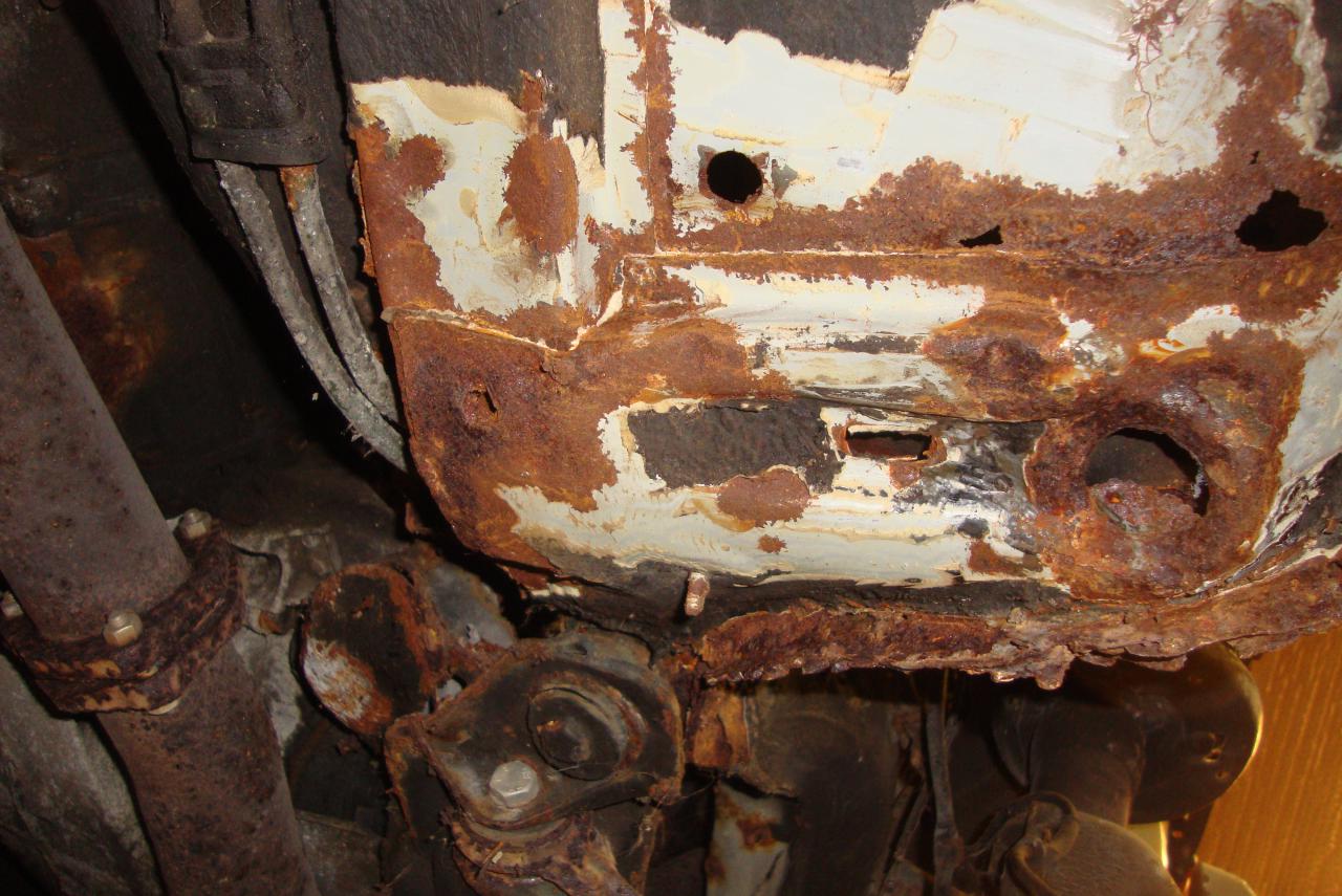

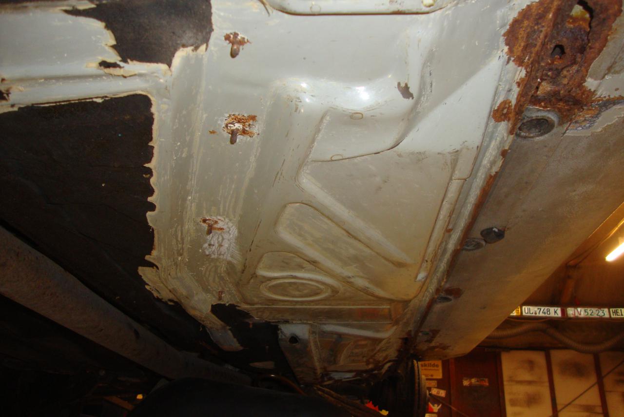

- Inderpanel skal skiftes et godt stykke bagud
- DSC07469.JPG (113.32 KiB) Vist 21739 gange

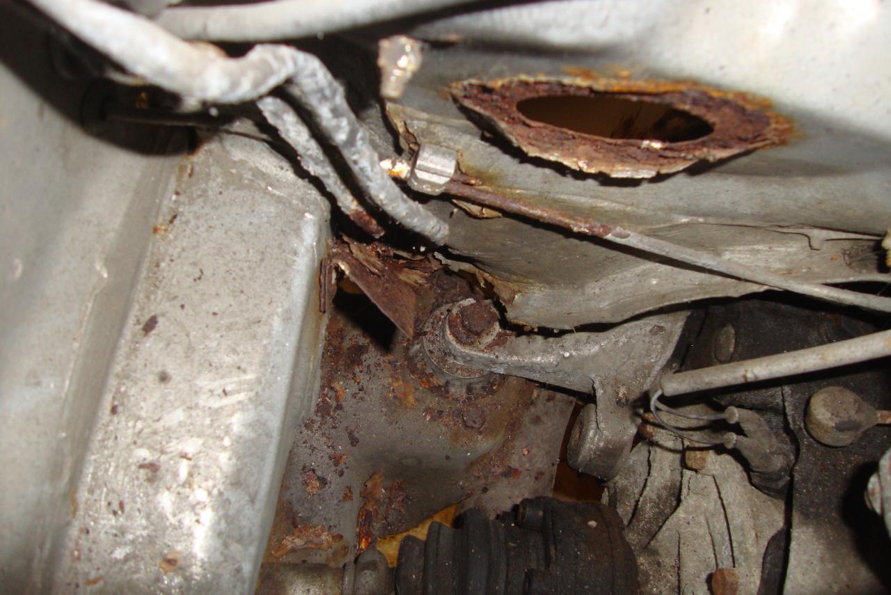

- Der er da lidt bund tilbage, Få steder sealer har været brudt
- DSC07470.JPG (116.11 KiB) Vist 21739 gange

Og jeg som troede en gammel Alfa Romeo var en rustspand....
- The Micktrix / Dk
- Indlæg: 2039
- Geografisk sted: Varde
- Has thanked: 462 times
- Been thanked: 286 times
Re: 1984 Audi quattro
Haha ja. Sådan en gammel Audi er midt lige så slem som en Alfa, Fiat osv fra den tid
Daliy driver - Mercedes w204 200 Kompressor 400.000 km
Next project - Datzun 240z 🫡
- Indlæg: 3397
- Has thanked: 91 times
- Been thanked: 757 times
Hold nu op, hvor er der dog meget der skal skilles ad, renoveres og males, før det sådan for alvor bliver en pæn bil igen

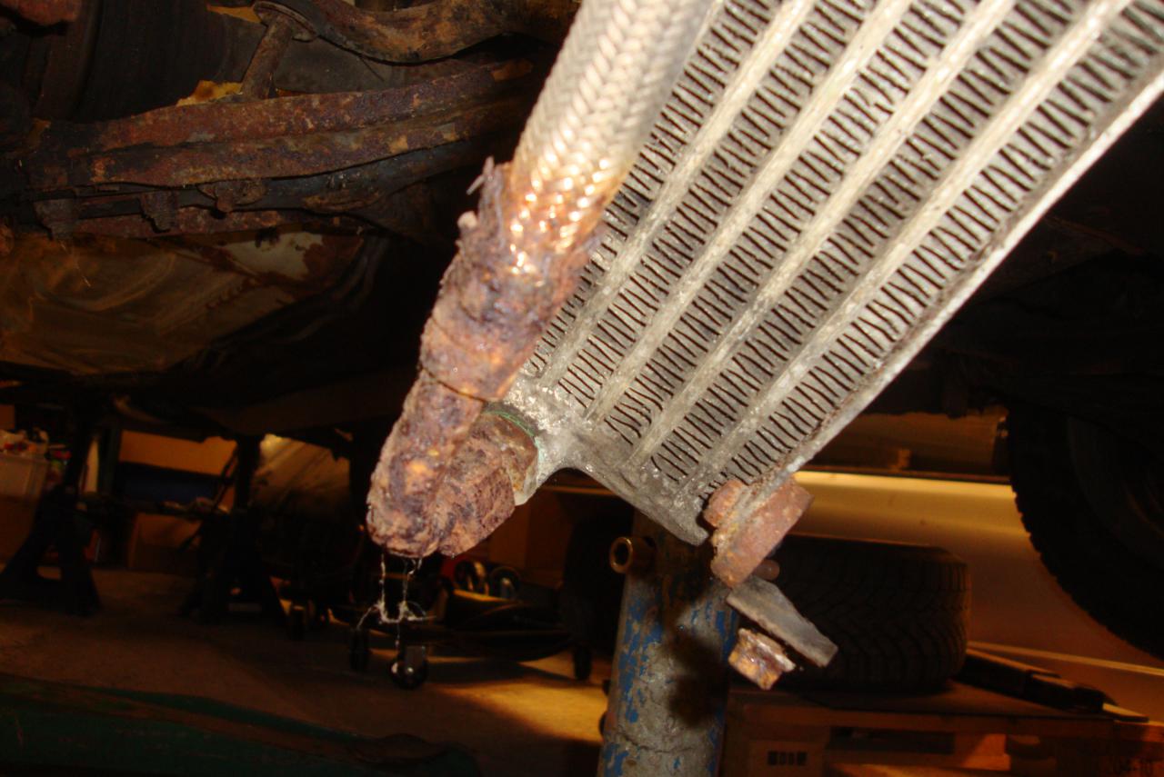

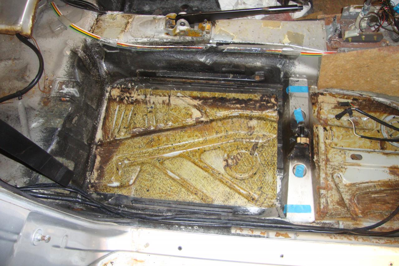

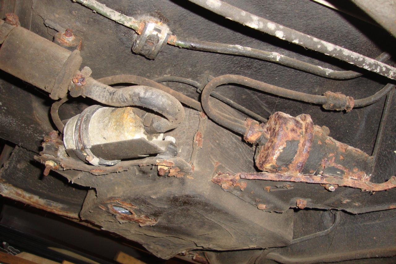

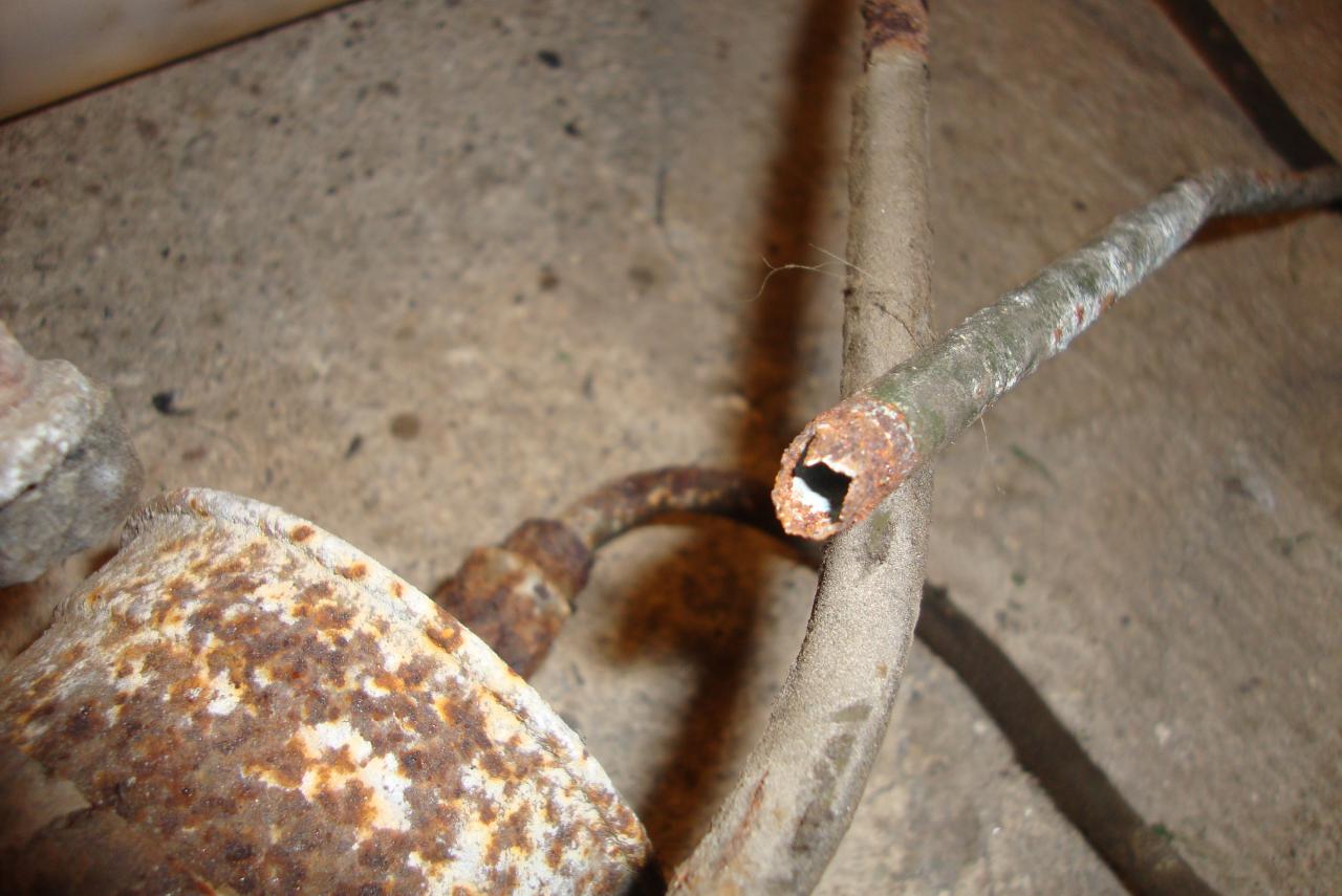

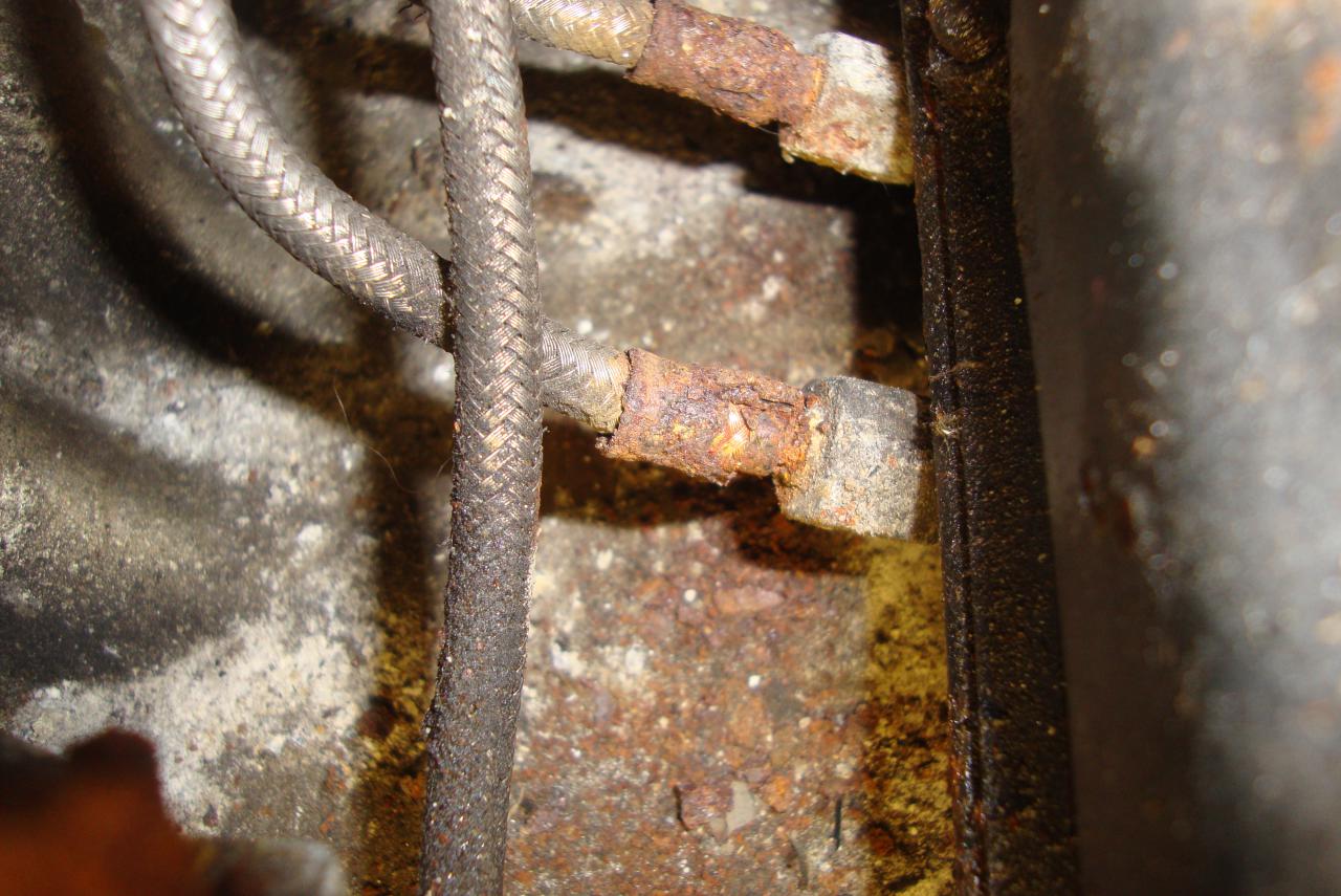

Siden sidste opdatering har jeg haft kigget lidt på den store køler. Troede først, at den var fin stand, men igen blev jeg snydt. Den er af kobber og så snart man bare rører ved lamellerne med en lille skruetrækker, så falder de af. Så kølerne skal enten ud og have en ny indmad på gamle endetanke ellers finder jeg noget helt andet og skrotter begge. Den tid den sorg. Den lille køler lider desværre af det samme sygdom.
Lidt bedre fremskridt var der midt på ugen, da jeg besluttede mig for at nu måtte jeg se hvor meget benzin der var i de rådne rør. Der kunne tappes ½l af sammenlagt gennem en af slangerne til tanken:shock:

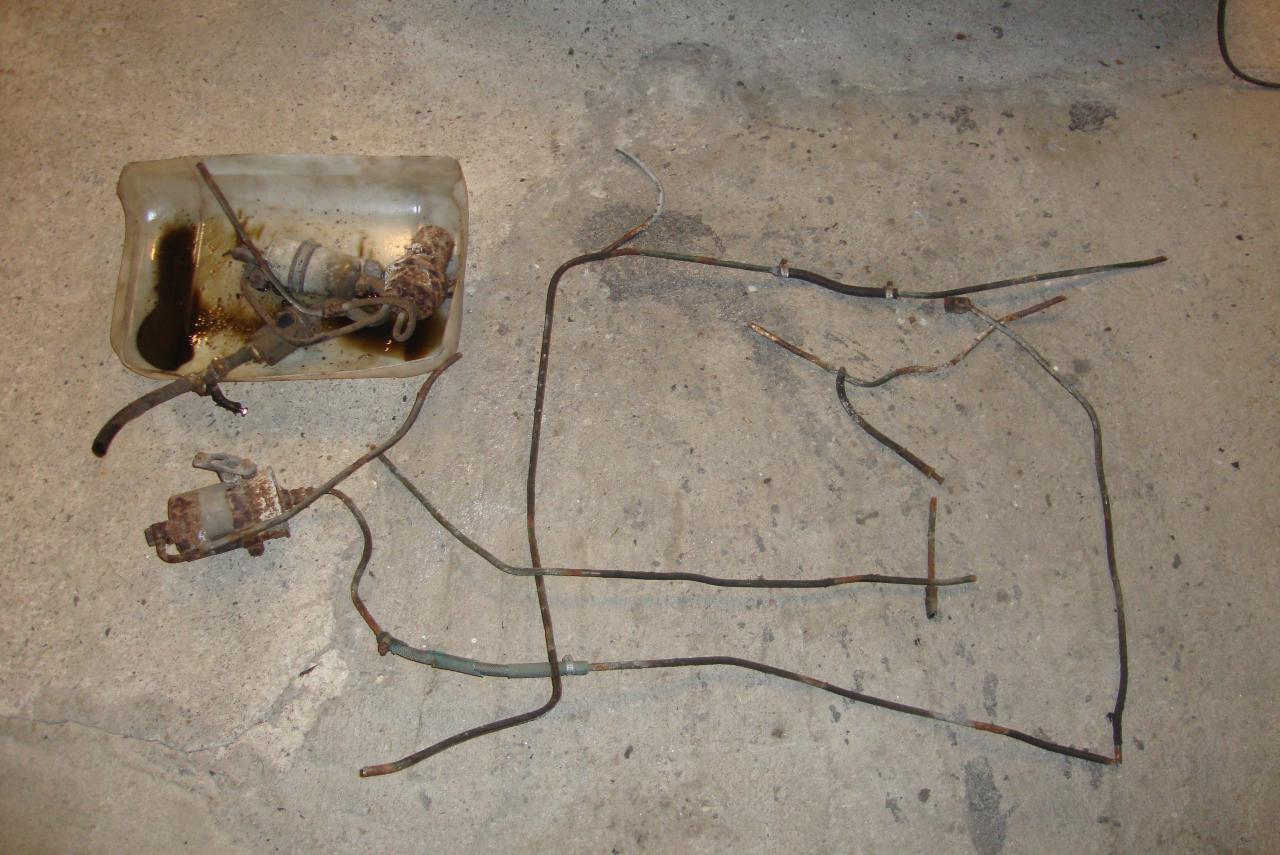

Havde regnet med der var mere i, da det primært var rørene fra pumpen og op til motorrum samt retur som så meget dårlige og havde her fundet huller.
Men det endte med at tanken kom ud. Vi siger tak til de audi-folk der har fundet på at hele bagtøjet tilsyneladende skal af for at spænde 2 slanger på de 2 studser på tanken som stikker ud gennem vognbunden i samme gummiprop hvor vakuum systemet til spærrene kommer ud. Der er bare intet plads hverken i baggagerummet med tanken i eller over bagtøjet med akslerne på. Jeg skar dog slangerne istedet da det ene benzinrør knækkede inde i en holder mens jeg drænede tanken.
Tanken ser dog ud somom den er i god stand både udvendig og indvendigt hvor jeg kan se. Benzinmåleren ser dog noget kedelig ud, ved ikke hvad jeg gør der endnu. Men fortsætter nu med at prøve at få hele systemet under bilen af så komplet som muligt, og så bliver det noteret og hvad der virker specielt og dette gemt. Pt kæmper jeg med at få et dækskjold af på torpedoen/højre forskærm hvor brændstofrørene er gemt under. Dette er naturligvis også gennemtæret, der er ingen synlige skruer, kun en holder til rørene bag skjoldet
Det var ikke meget siden sidst men sådan er det nogen gange.

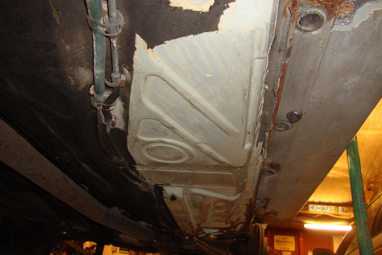

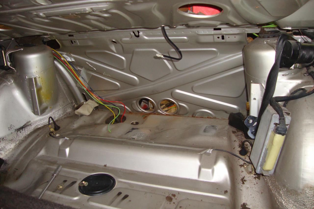

- Der er fint baggagerum i hvis man kan leve uden en tank. Brandvæggen skal desværre nok ud da der er rust i samlingen i bunden.
- DSC07519.JPG (119.25 KiB) Vist 21216 gange

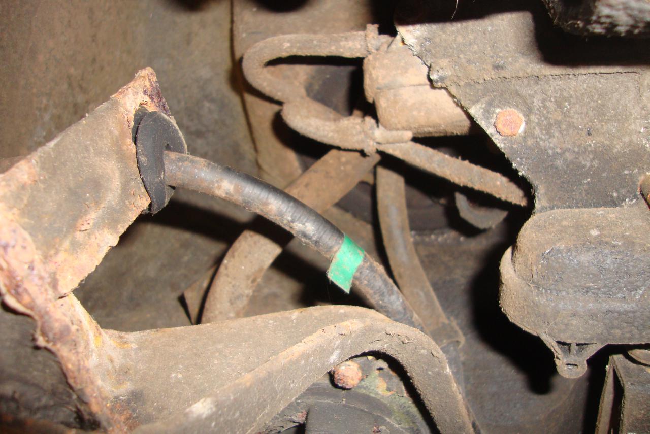

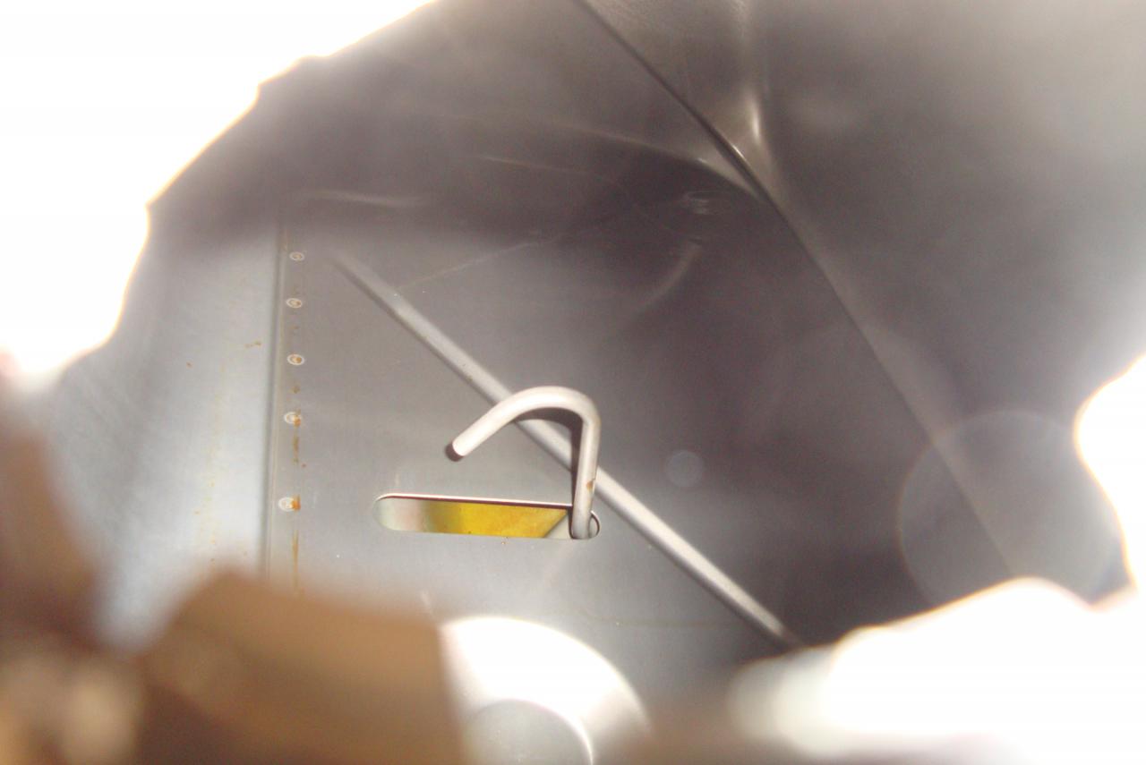

- Billedet forestiller gummimuffen i bagagerummet over bagtøjet set nedefra, den lidt slørede store. 5 vakuumslanger og 2 benzinslanger går igennem her. Så farverne på vakuumslangerne måtte lige opmærkes her . Der er intet plads at arbejde på her. (grønne tape er irrelevant)
- DSC07495.JPG (136.82 KiB) Vist 21216 gange

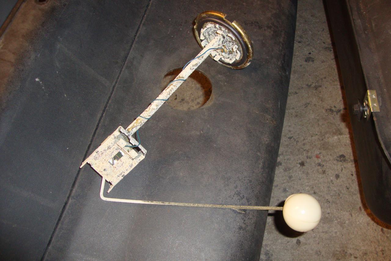

- Benzinmåleren har set bedre dage
- DSC07526.JPG (143.99 KiB) Vist 21216 gange

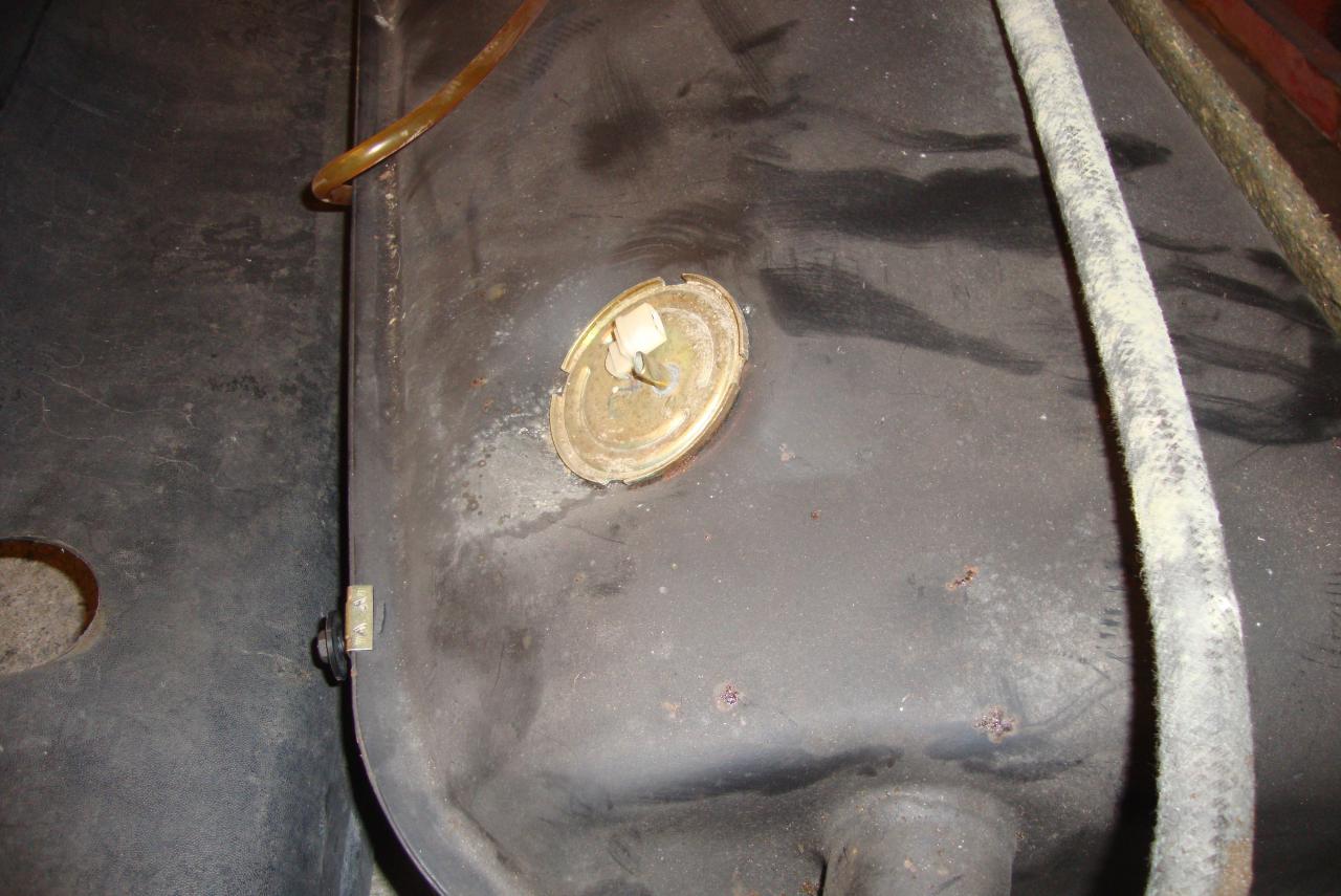

- Tanken indeni. Ja beklager billedet men hullet er sgu lille
- DSC07532.JPG (55.53 KiB) Vist 21216 gange

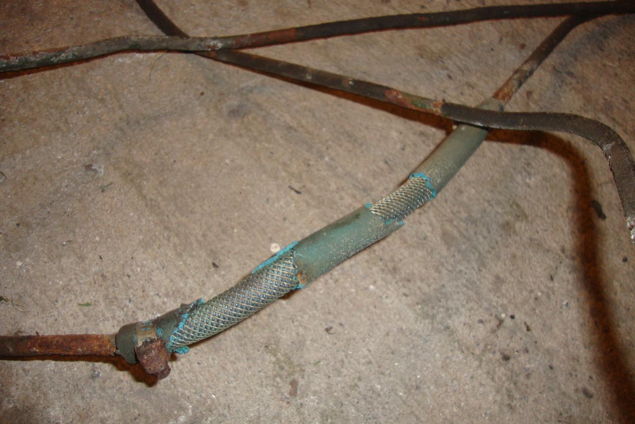

- Flere huller i rørene inden i gummiholderne
- DSC07534.JPG (124.31 KiB) Vist 21216 gange
- Den her klips er godt nok ikke nem at åbne, ej heller at se. Den sidder nede langs de 2 parallelle rør i mørket
- DSC07538.JPG (134.34 KiB) Vist 21216 gange

Rusten som ses i samlingen i bagagerummet, kommer det nede fra, eller har der mon "bare" været fugtigt i bagagerummet i bilens levetid?
Glæder mig til at du går i krig med alt det rust
Tror der kommer en overraskelse eller to.

Herpes
- Indlæg: 140
- Tilmeldt: 14. jun 2008, 10:37
- Been thanked: 16 times
KBoesen: Jo tak skal nok prøve at huske lige at træde tilbage og tage billeder, når der sker lidt. Tråden er både naturligvis for jer og tidligere ejere, men ligeså meget for at jeg selv kan holde lidt styr på hvornår tingene er lavet, hvilke tanker der blev gjort undervejs osv. Der ender sikkert med at være ting som ikke holder stik på langt sigt, men godt for mig lige at kunne kigge tilbage, hvorfor man tog visse beslutninger. Derudover håber jeg på, at det kan hjælpe andre der står med lignende overvejelser om sådan en bil. Jeg købte en "billig" bil, og det kan sagtens vise sig at blive langt dyrere på den lange bane end hvis jeg havde købt en til 300k. Men foretrækker at vide hvordan det meste på mine biler virker, så den passer nok meget godt til mig. Skal i hvert fald hele vejen rundt for at få denne på vejen igen.
Jimmi K: Jeg ved det ikke endnu. Har ikke nærstuderet det endnu, men har set andre have det problem også. Måske kondens/fugt nede bag tanken. Men jo der skal nok komme lidt. Der kom en den anden dag med venstre bagpanel i bunden jeg vidste var dårlig, men alligevel lidt overrasket. Vanger og forbro fixpunkter bliver også et issue, men det ser vi på når motor er ude.
Nicklossi: Skal ikke konkurrere med Morten, han er sgu både hurtigere og dygtigere. Fulgte V10tråden og 356tråden er mindst ligeså interessant. Der er en del der skal skiftes her også så visse ligheder er der nok, men der går en del tid før min er ligeså splittet ad. Men ingen tvivl om, at det er lækkert arbejde deroppe i nord.
SørenR: Ja det er ikke overvældende. Sad da lige den anden dag og gloede på Auditradition. Kan få A-stolpen jeg mangler, så den bestiller jeg nok til højre side. Meen 2 forskærme og 2 hele bagskærme for 5000euro...puha. Har kigget lidt i brugtudvalget på ebay-klein og nogle af de forummer, og det er ikke så mange pladedele. Og jeg kan ikke have en hel eller halv ekstra bil pt så den del er udelukket.
Havde lige en time igår under bilen igår og nu faldt det meste af brændstofsystemet fra hinanden, så jeg afmonterede det hele.....uden værktøj med undtagelse af 2 ledninger. Rørene knækkede til højre og venstre efter holderne blev åbnet og da det andet rør knækkede for mig så var det hele ligemeget. Af med lortet, og har gemt 10cm rør på mængdefordeleren til at sætte slanger på til testen. Så trykreservoir, pumpe og filter er gemt, mest for at have størrelserne på fittings og banjoer til senere.
Ellers er der iaften skrabet videre under rørføringen for at tjekke omkring de påsvejsede bolte og det ser indtil videre ud til at kunne klares med punktsandblæsning, er dog ikke nået hele vejen endnu. Desværre er tiden begrænset af overarbejde i øjeblikket og så ryger hele weekenden med spisning og fødselsdage
Jeg kiggede også lidt på den højre bagskærm i bunden og den er tilsyneladende revnet hele vejen i bunden langs ombukket på ydersiden frem til samlingen med yderste sidepanel, det gør mig jo lidt bekymret, da den også er revnet det meste af vejen på indersiden af panelet inde i bilen. Så det er ligepludseligt ret meget styrke der mangler i højre side af bilen. Må nok lave noget midlertidigt for at holde lidt på formerne inden vi fjerner for meget, når B-stolpen også mangler bunden. Det var desværre nok alt for denne weekend
- 2 hele rør blev til dette. Fastmonterede pumpe, filter, reservoir kunne afmonteres med hænder uden bruge af vold. kun ledninger til pumpen blev klippet.
- DSC07539.JPG (148.62 KiB) Vist 21010 gange
- Pumpe, trykreservoir og filter. Bliver gemt indtil videre for størrelser på fittings. Ved ikke endnu om pumpe virker, stumper kan måske bruges til motortesten.
- DSC07541.JPG (142.58 KiB) Vist 21010 gange
- Sådan så de fleste rør ud inde i gummiholderne i bunden
- DSC07542.JPG (111.89 KiB) Vist 21010 gange
- Dejlig slange til det her formål.
- DSC07543.JPG (128.82 KiB) Vist 21010 gange
- Ser lidt blandet ud omkring påsvejsede bolte. Steder hvor der har været lækket benzin virker de mere rustne omkring, og der er sealer også helt hård og sprækket
- DSC07548.JPG (94.61 KiB) Vist 21010 gange
- Lidt sjov detalje her. Det brede yderpanel er galvaniseret, men bagskærm og inderpaneler er ikke. Så de er rustet meget forskelligt.
- DSC07545.JPG (146.46 KiB) Vist 21010 gange
- Venstre bagskærm revnet hele vejen i ombukket frem til yderpanel samling.
- DSC07544.JPG (127.69 KiB) Vist 21010 gange

"Achtung Kühlsystem Prüfen"
Det gentagne udsagn for det meste af denne aften.
Har ikke noget så meget den sidste tid grundet overarbejde men nu var der endeligt lidt fritid.
Så aftenen er gået med at smide ny midlertidig tandrem på, det gik ok stærkt, så kunne man jo lige skifte oliefiltrene og gøre klar til motortest, som jeg jo ikke rigtigt troede vi nåede i år. Bundproppen som ikke lignede noget fra en bil sad ikke ordenligt fast, prøvede at skifte til en m14x1,5 og detpassede fint så det blev det. Så røg der olie på og stadig overskud af tid. Hmm så kunne vi jo lige teste lidt kompression nu der var kommet olie på, først blev det lige tjekket starter kørte, og den virkede også uden røgudvikling
Resultatet var ikke overvejene positivt men vurderet til at være nok til at arbejde videre.
Cyl 1 8,7bar
Cyl 2 6,8bar
Cyl 3 8,2bar
Cyl 4 8bar
Cyl 5 6,8bar
Så gik vi videre til tændingssystemet. Cyl 5 havde nedsmeltet tændrøret så der blev sat et tilfældigt i bare til test.
5 rør op på ventildækslet og der var fin gnist.
Så vidste vi ikke lige hvad vi så skulle finde på. Brændstofsystemet var på ingen måde gjort klar så det var ligesom udelukket. Men startgas havde vi. Så frem med brændslukkerne. Nu skulle den startes.
Og den kørte.....eller startede da men kunne ikke holdes igang på gas alene. Så næste skridt bliver nok at lave et midlertidigt brændstofsystem og få den startet på benzin. Video haves, skal lige finde ud af hvordan det kan lægges op.
Derudover har jeg fået mig 3 nybrugte forlygter og 1 ekstra glas til en ok pris. Desværre er det ekstra glas og ene lygte en Cibie så det dur ikke med de andre 2 eller mine. Men det hele sæt ser fint ud og er magen til dem på bilen. Så godt tilfreds alligevel. Fik et helt sæt "skrå" lygter og cibierne er så lodrette.
