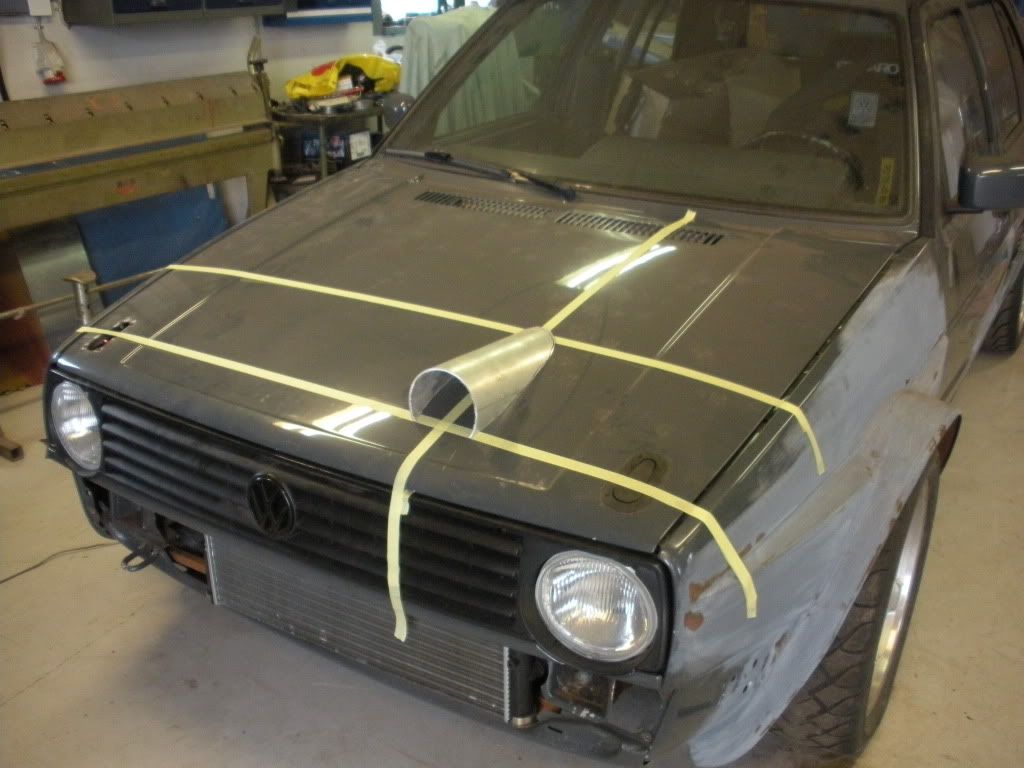

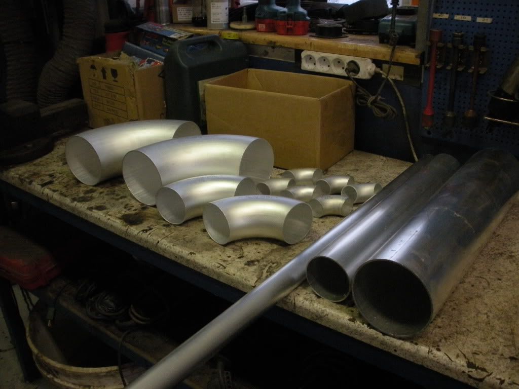

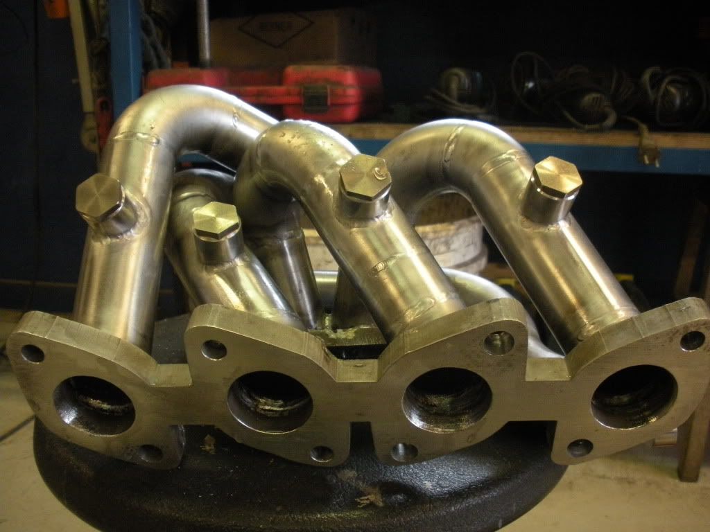

Fik lidt alu hjem idag, så kan jeg komme i gang med trykrøret og indsugning
De små bøjninger er til vandrørne

TP skrev:Fik lidt alu hjem idag, så kan jeg komme i gang med trykrøret og indsugning
VILDT :shock:

SLAP AF en mølle!! :shock: :shock:
Fedt projekt!!

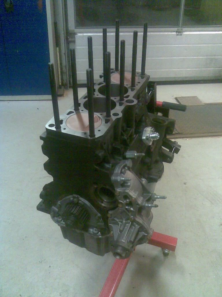

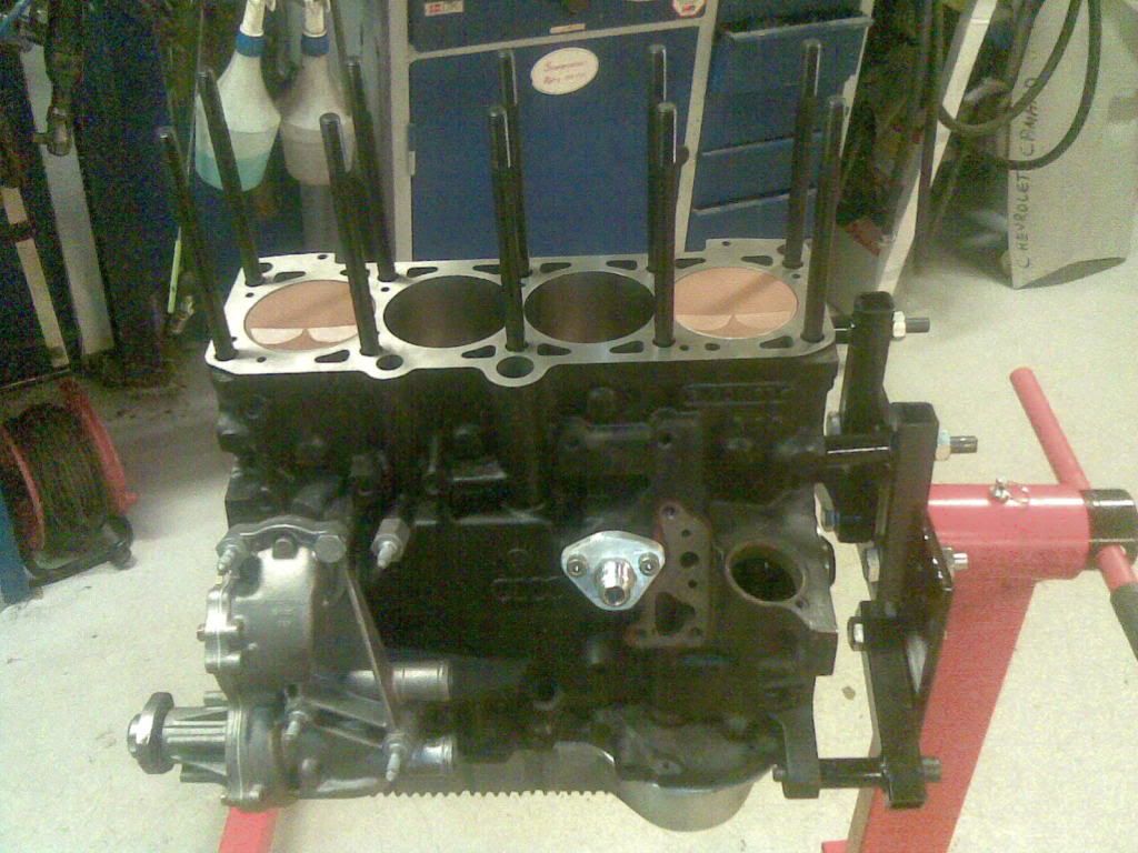

Er kommet lidt videre med opsamling af bunden

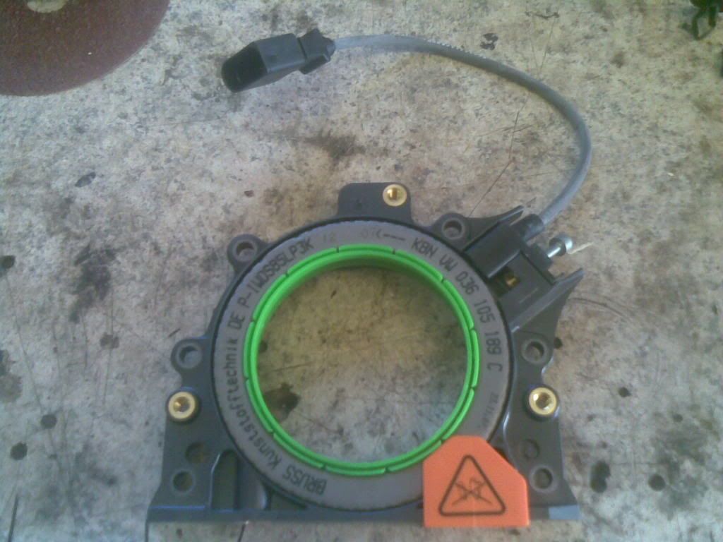

Har haft krumtappen ude igen for at afmontere 60-2 tandskiven, den kan godt risikere at gå løs.
I stedet montere jeg denne Hall sensor. Den kommer fra en Polo 9N 1,4 16v.

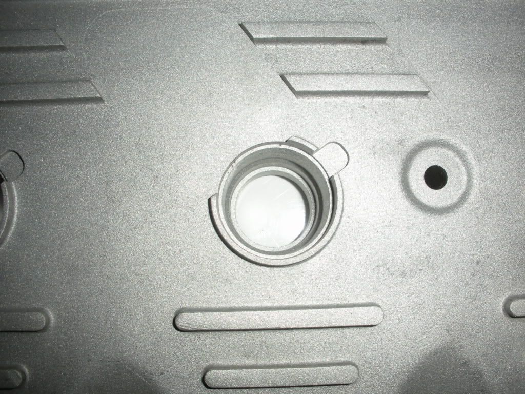

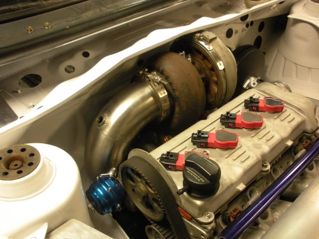

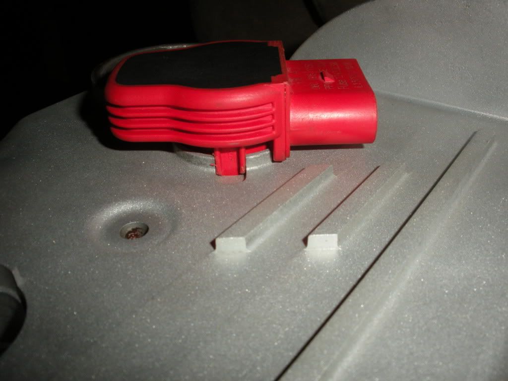

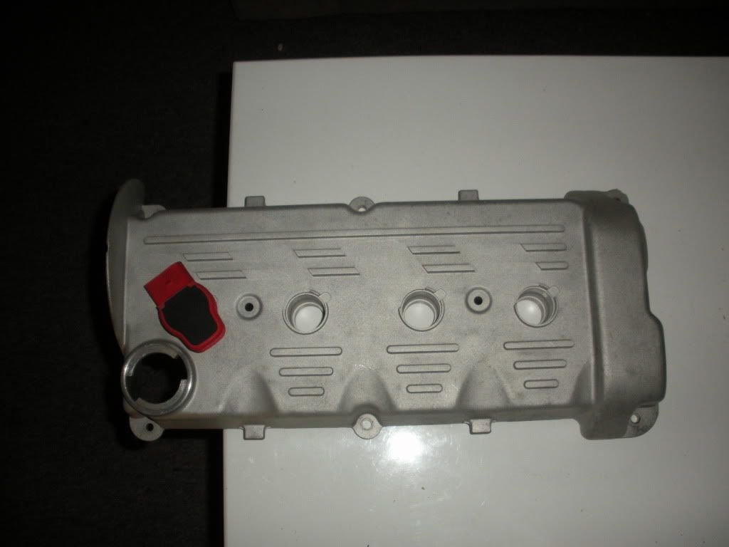

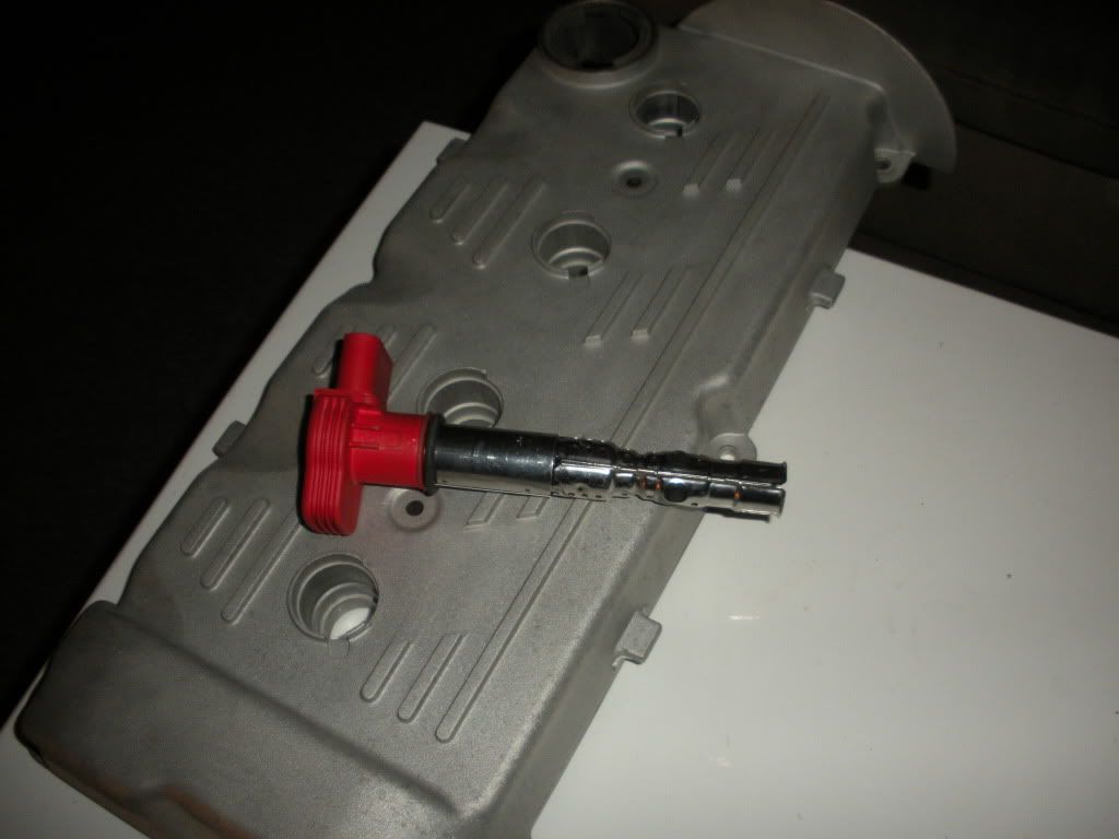

Så fik jeg lavet mit ventildæksel, så jeg kan få 1.8T spolerne helt ned i hullerne.
Tak til Simon for det fine stykke arbejde ;)

ser sgu godt ud ;) skal der en aem twin fire box ind over tændspolernespolerne?? eller kan aem boxen programeres til af styre dem direkte?? overvejer ef prøve sådan en box næste gang v.claus

der er forstærker i de her spoler, så AEM`en skal bare kobles direkte på :)

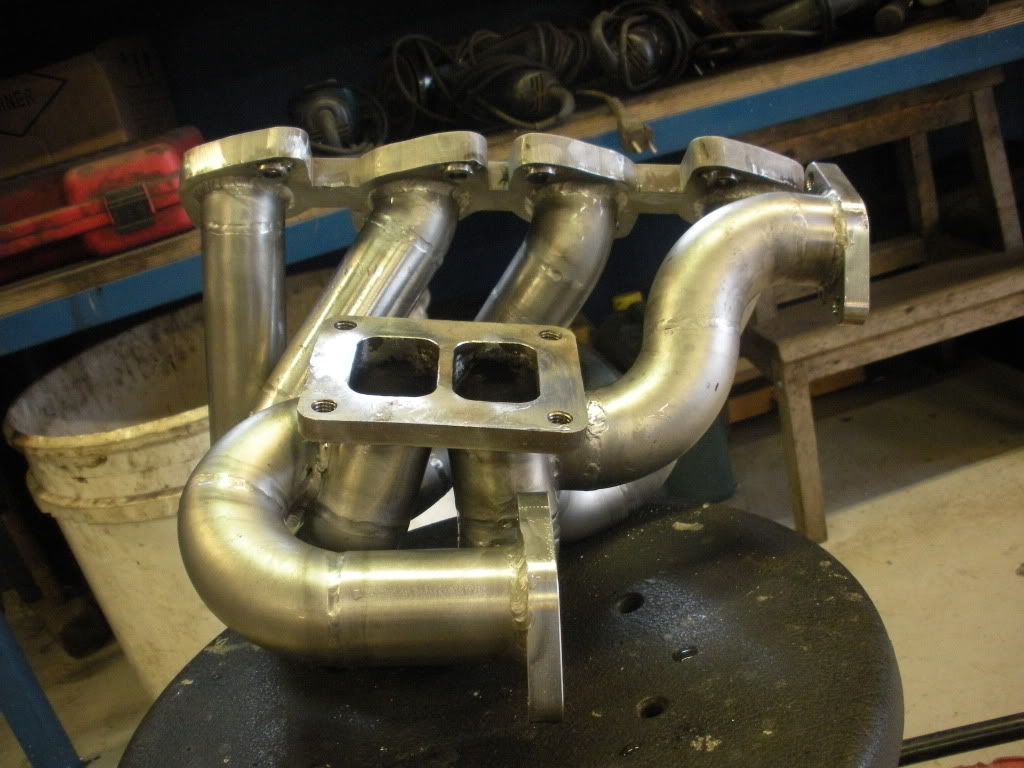

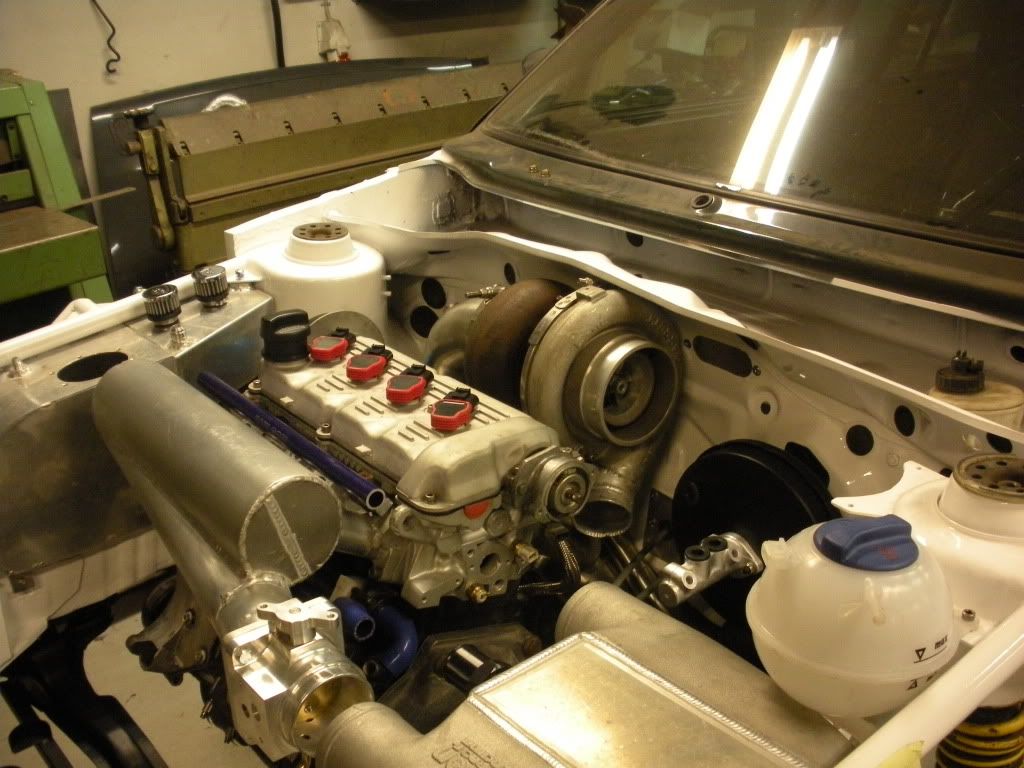

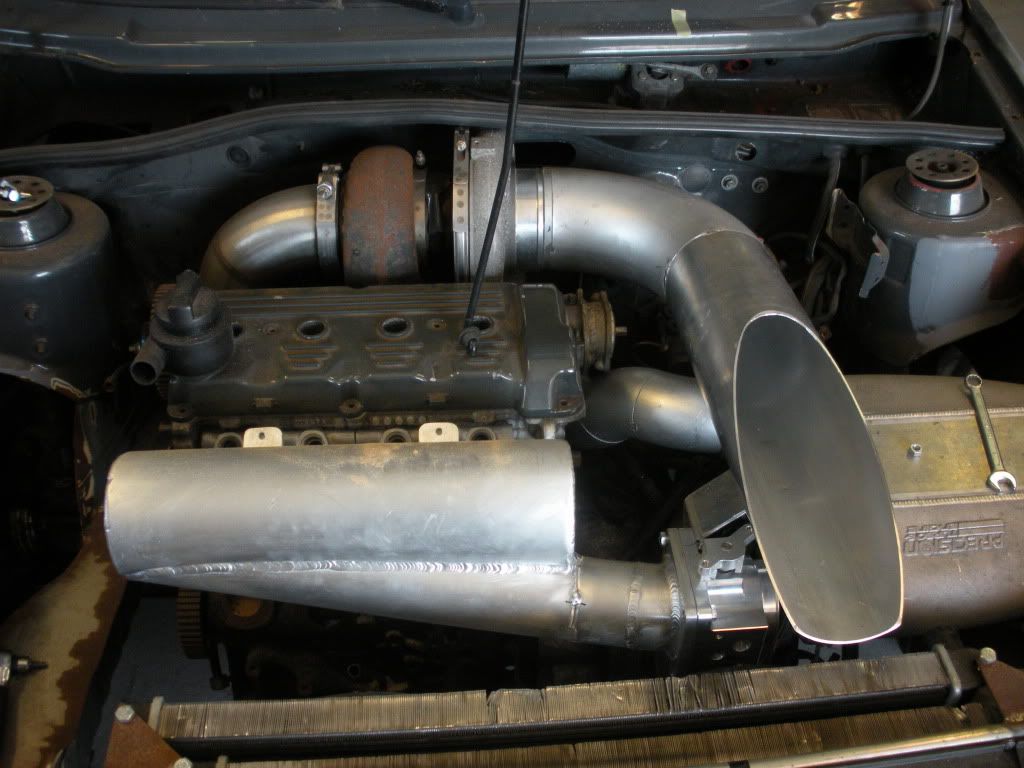

Så blev der lavet lidt indsugning
2,0 16v GT4294R 6 speed quaife 2011 http://WWW.KTECH.DK

Det kan man da kalde no nonsense :lol:
Hvad med luftfilter?
Bliver sgu spændende at se, hvad den kommer til at yde/lave en 402 meter på!

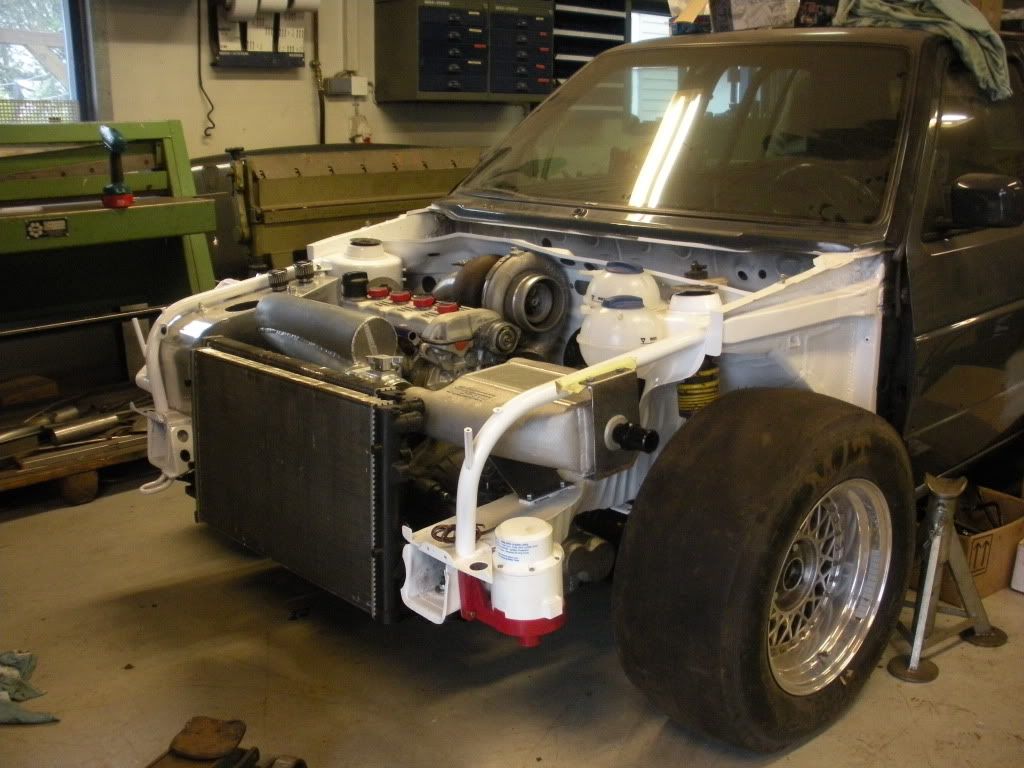

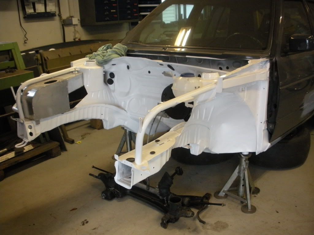

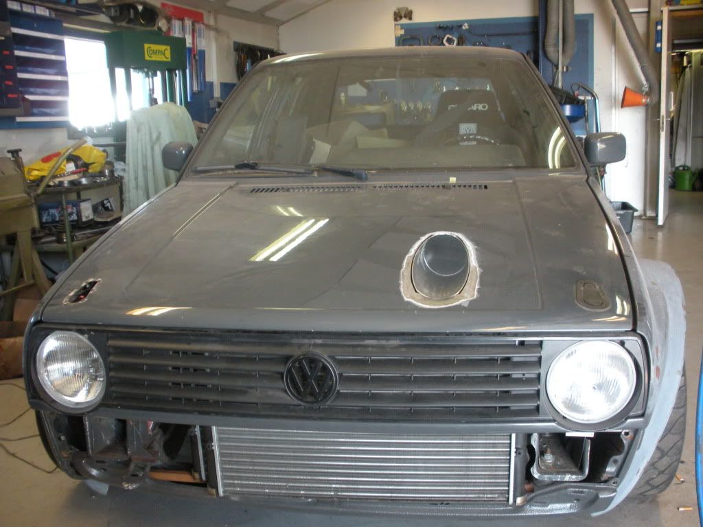

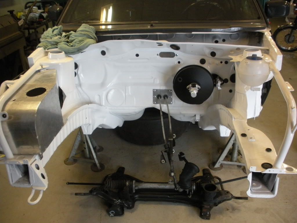

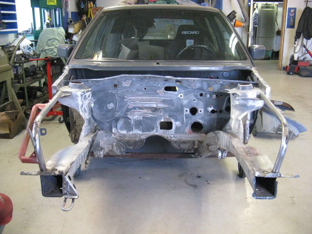

Efter et par timers svejse, afrensning og slibe arbejde, er golfen blevet klar til maler. Det er kun motorum og inderskærme som der bliver malet. Kunne godt ha brugt 14 dage på den endnu men det er jo kun en racerbil ;)
Den bliver afleveret hos maleren i morgen, så han kan gå i gang med den Mandag morgen.
Glæder mig til snart at begynde og ligge drivlinie i
et enkelt billede

Danm - skal den fungere som løvsugere også? den kan da suge alle bladende af træerne med det indsugningsrør :P - men det skal nok blive vildt fedt...og rart med updates :D
Re: Golf 2 16V GT4294R TURBO billeder update 10/03-10
Indlæg af kimhemm » 25. apr 2010, 13:38
Den indsugning er da anderledes :shock:
Hvad skal der på af filter ? Og hvor skal det sidde ??

skal ha et stål net i

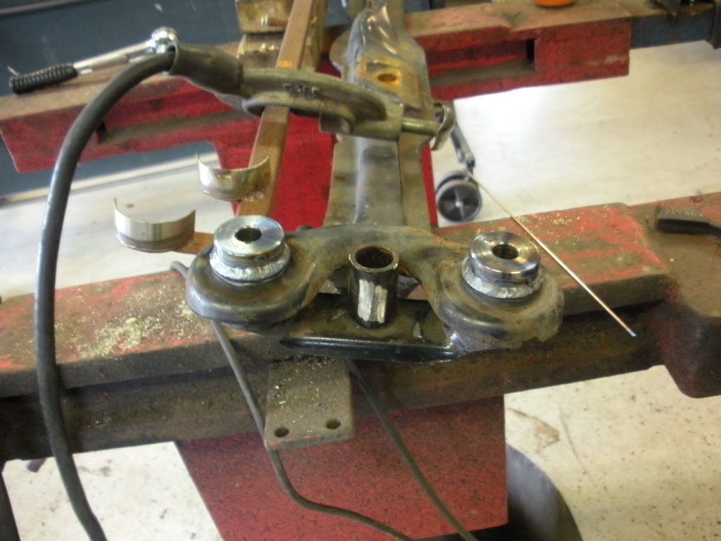

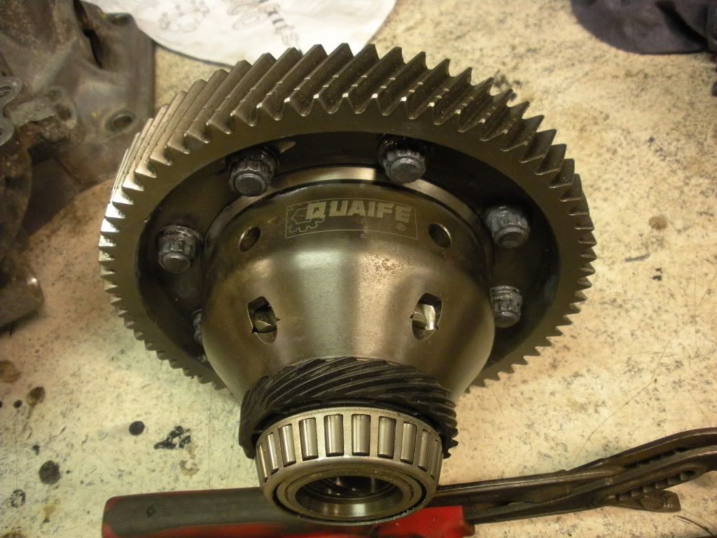

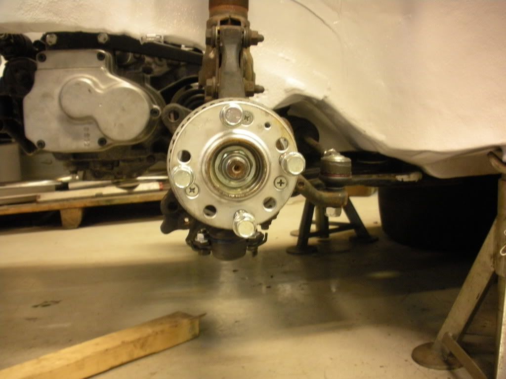

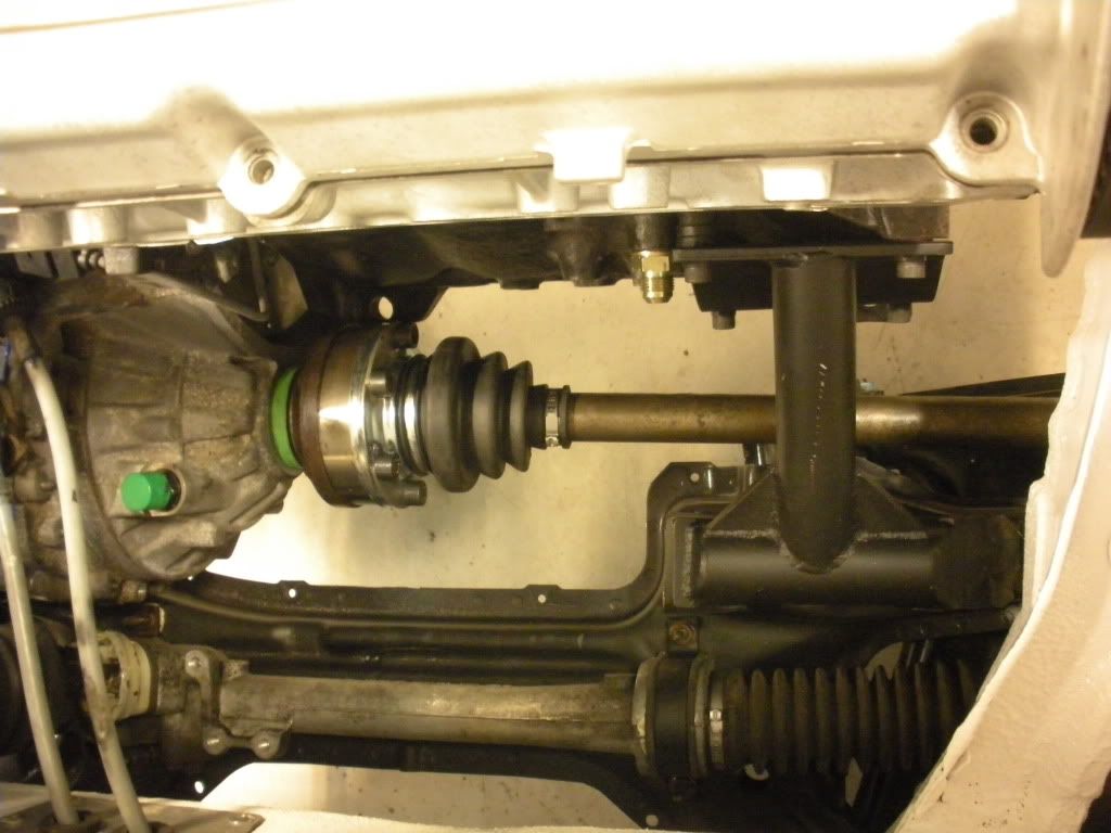

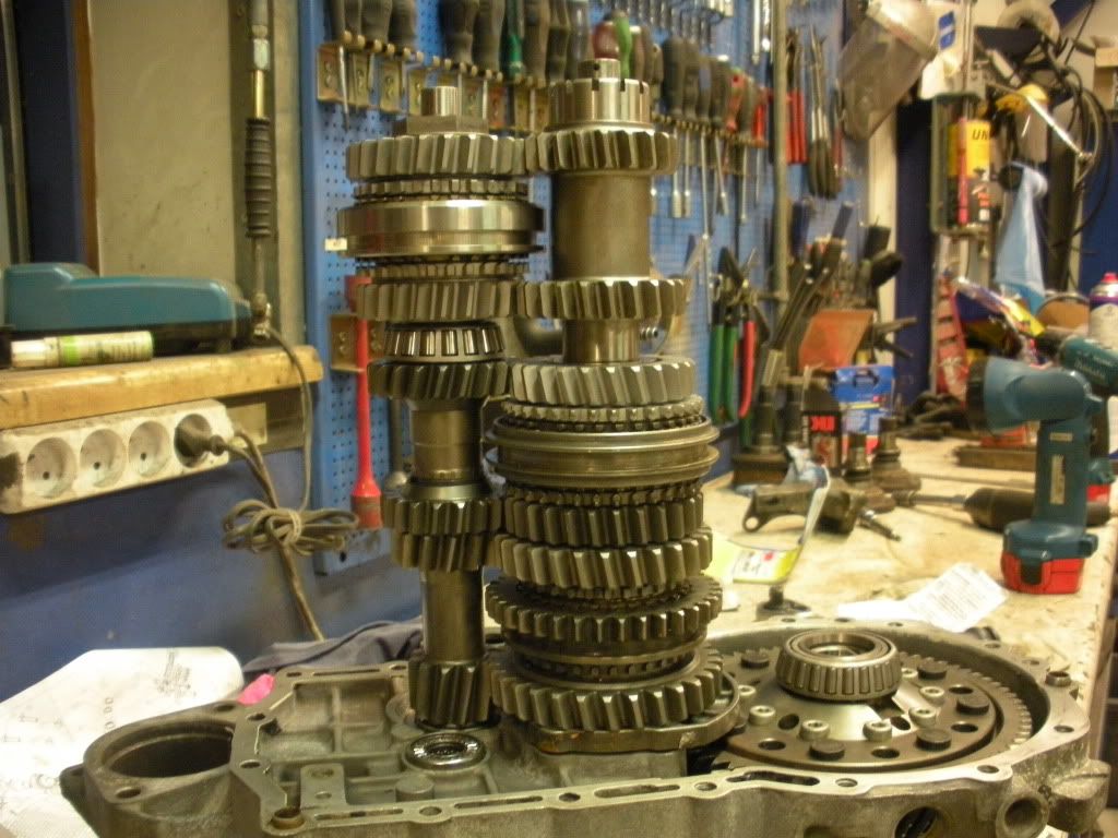

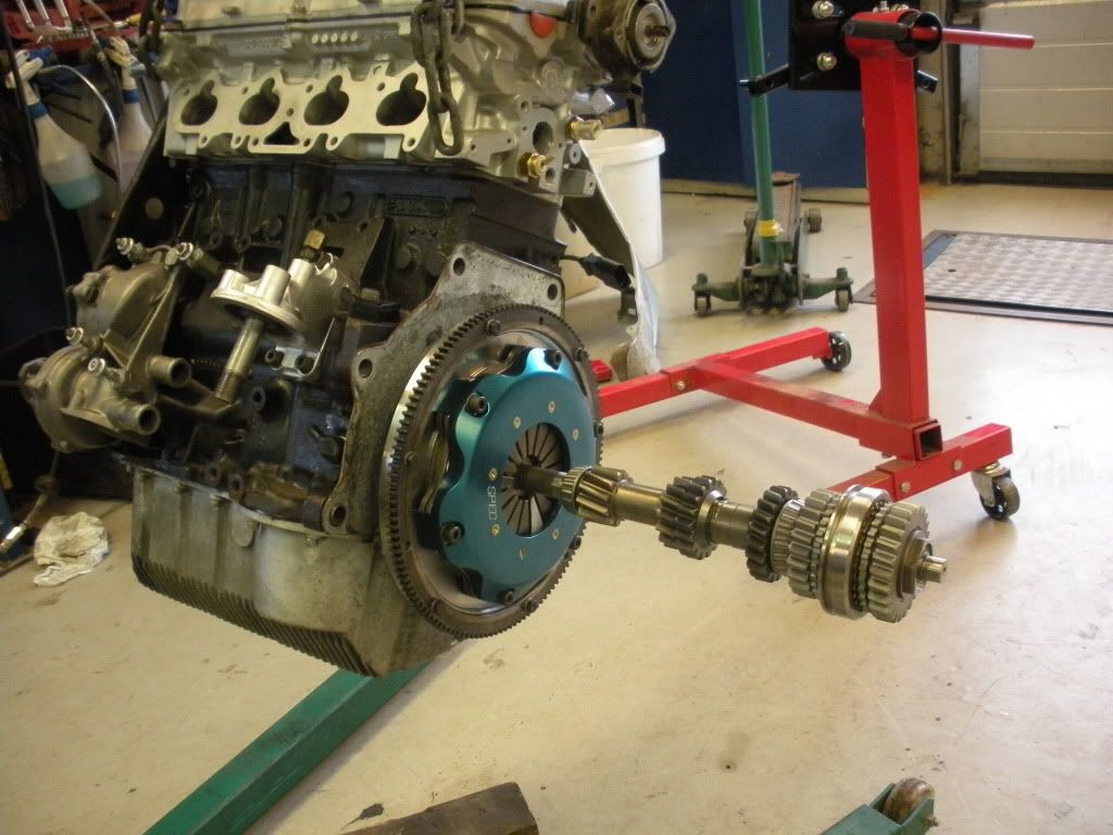

Lækkert at begynde opsamlingen
Opsamling af Quaifen
Stive bøsninger i forreste motorbro
VR6 hjulnav lavet om til 4 huls
bagerste motorophæng

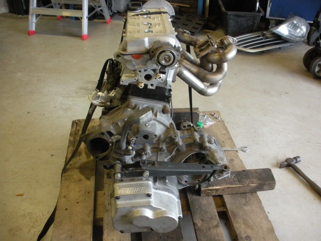

Geografisk sted: sydsjælland

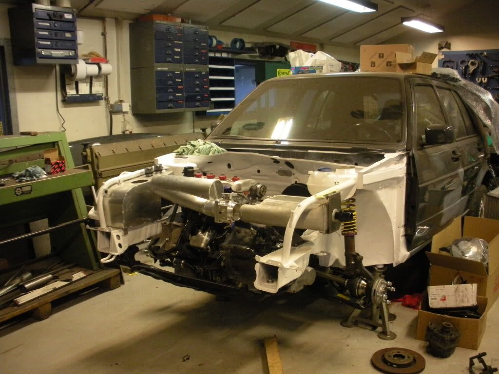

Indlæg af TP » 15. maj 2010, 20:49
Lidt flere billeder
