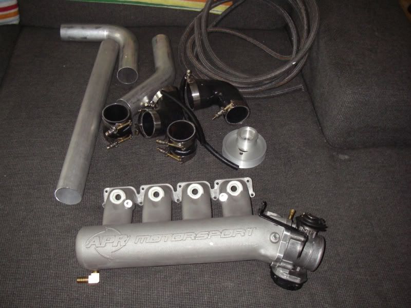

HEj alle,

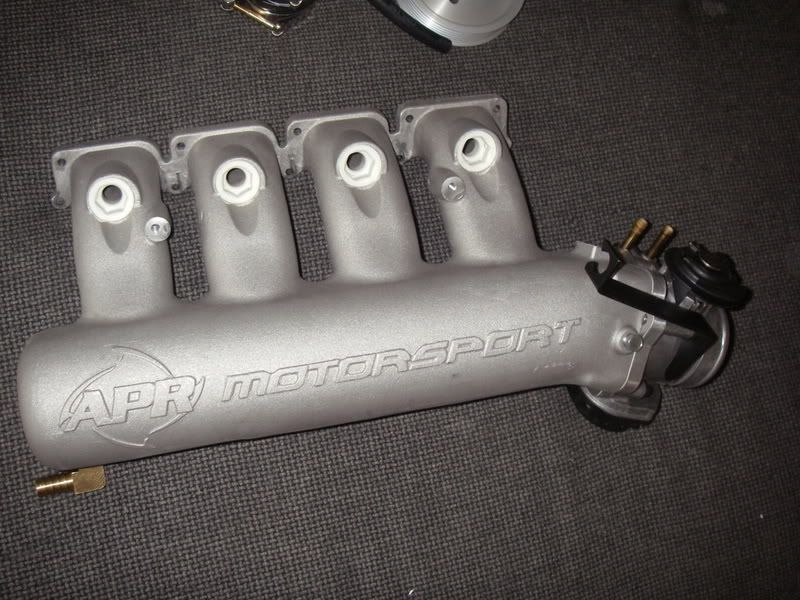

ville lige opdatere mit projekt med nyeste stykke hardware der er kommet hjem til raceren, det har godt nok været 3 måneder undervejs, men endelig er stumperne kommet hjem:)
Her er lille billed af hele pakken :P

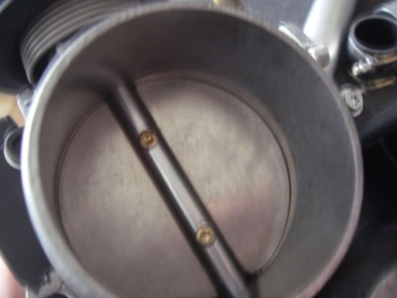

Her er billed af manifolden, læg mærke til adapterbeslaget til VR6 gasspjældet og gasspjældsholderen :D
Et lille billed af gasspjældsstørrelsen - er du gal det er stort i forhold til OEM :P

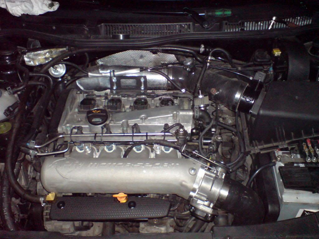

Hov forresten, har da helt glemt at uploade et lille "teaser" billed - testfitting af manifold hos INAeng....
Here goes...

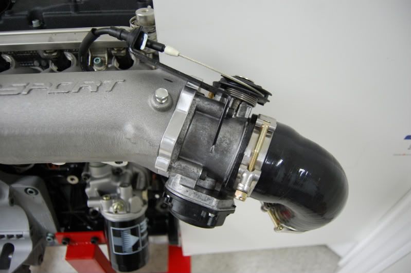

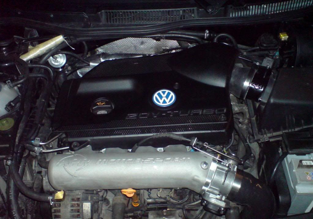

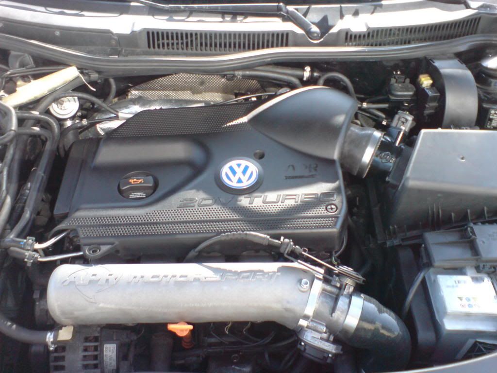

Så blev manifolden endelig installeret og tak til Arvid for det super stykke arbejde, det blev lige som håbet.
Mit første indtryk da jeg rullede hjem med bilen var hold da op hvor er speeder respons lækker med det nye gasspjæld, langt mere behageligt at køre med og i det heletaget kunne både gasspjæld og manifold mærkes, det var super lækkert :D
Et lille billed taget med mobilen da vi var færdig igår :D
og et med sollys imorges..

Re: 1. AGU maskine med APR s3+kit -Updates-ny mani installeret
Indlæg af RIX » 11. apr 2009, 19:02
ser godt ud lille minus er den grimme vinkel til vakuum kunne der ikke fåes en kønnere/monteres et andet sted så det ikke kunne ses.
VH.
Dennis J
Indlæg: 1066
Tilmeldt: 18. jun 2008, 22:03
Indlæg af Dennis J » 12. apr 2009, 12:24
Rix mener du vacum studsen i enden?den med vinkel? har godt tænkt på at finde en kønner, men den kan ikke monteres andre steder - men det kan være jeg kan finde en der er lidt kønner ;)

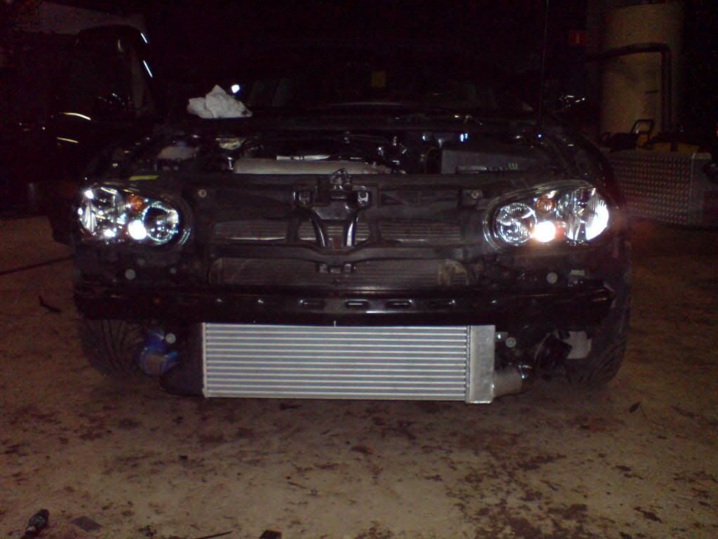

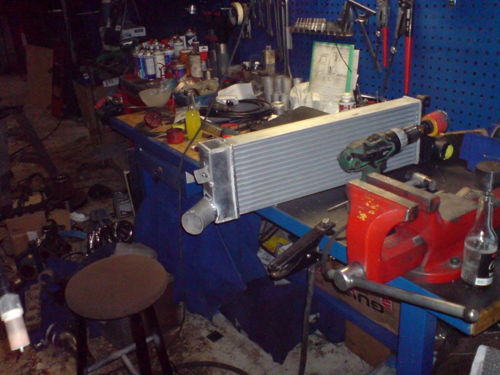

Indlæg af Dennis J » 15. maj 2009, 10:47

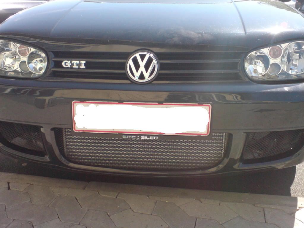

Så blev der monteret ny IC som har bedre rørføringen til min APR indsugningsmanifold som sidder modsat af orignal, altså TT225 stil....valget på IC element blev et stort Iveco lastbils element, som er det samme HGP og JVK bruger på sine projekter, den ene endegavl var så fin i plastic med 2,5" tilslutning og utrolig fint flow, men den der er lavet om var kun med 2", så valget på designet af endegavl er egentlig bare i bedste fullrace stil, et stort kammer og bam et udtag i 2,5", og heldigvis var der heller intet tryktab ved dette valg, så det var jo rigtig fint.
Billed af gavlen som den kom til at se ud

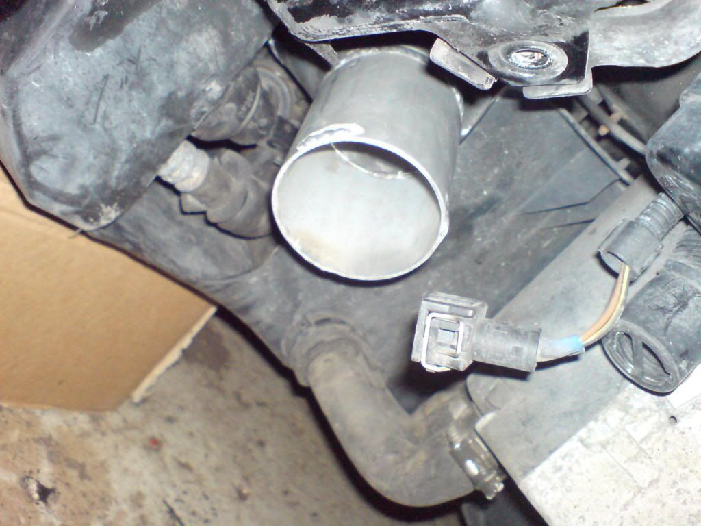

Ny rørføring i modsat side, der skal tilsuttes alu gavlen
Monteret - den ene side skal rørføringen laves om(passagersiden) fordi den er samlet af 3 stk silicone samlinger og rør, men det skal laves i et rør, men vi manglede lige nogen 45 og 90grader buk, så midlertidigt måtte der nøjes, men den sidder sgu rigtig fin.
Nyt billed a motorrum - lidt TT bling bling iform af det beslag foran indsugningen - og så er røret der før lå på tværs i motorrum til gasspjældet fjernet - har ikke lagt billeder op a det, men det var ikke kønt og bl.a. hvorfor jeg valgte at skifte IC - da det simpelthen ikke passede fornuftig med rørføringen.
og så lige et billed med kofangeren kommet på.
Herudover er der kommet nogen R32 sutter på dytten, komplet R-line styling og sorte black magic hella lygter, og billeder heraf bliver oploadet i weekenden.
synes resultatet blev super godt og til orientering er de plastic kamre på den IC testet til 1,7+bar og det ladetryk kommer jeg ikke over.
