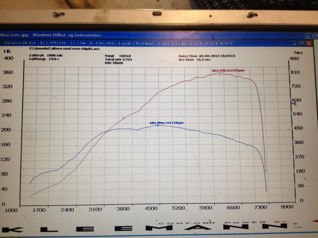

Så fik jeg rullet bilen.
Var til træf ved JR Autoteknik den 4/5 (graf 1)
Og ude ved Andrew den 5/5 (graf 2)
Marc (sorensen-performance.dk (Revo main dealer DK)) gav den et "nøk" op i timingen, så nu går den endnu bedre, end måske forventet først. Endte på 365 HK/ 485 NM. Jeg er MEGET tilfreds! Bilen er ideel til hverdags kørsel, og kan følge med de fleste, hvis lejligheden byder sig
- Rulning ved Andrew
- Altea rulning 5-5-2012.jpg (162.53 KiB) Vist 2123 gange
