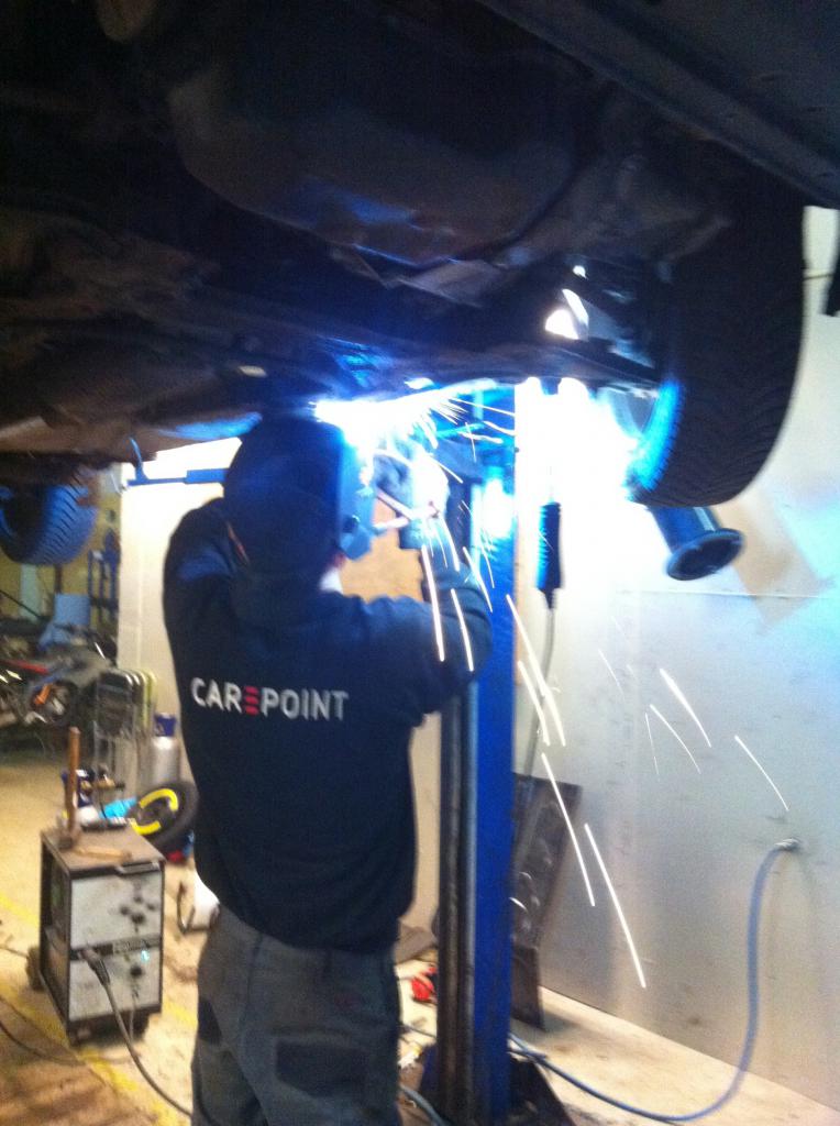

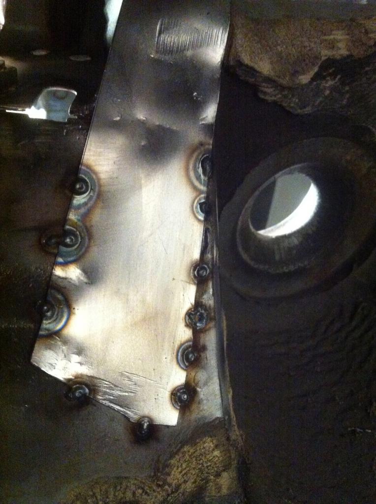

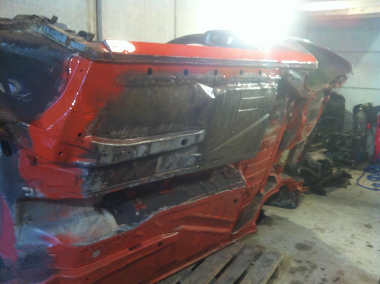

Indlæg af S3-T » 16. mar 2013, 18:03
Det er ikke skide nemt at svejse i hjulkasse når man ligger på jorden syntes jeg. Men den blev da møget sammen :D så er der bare lidt ekstra arbejde med at slibe svejsninger ned..
Mangler stadig at slibe lidt svejsninger her

Re: Vw Golf 2 Syncro (G60 @ 1,8T) Low'n fast
Indlæg af Joachim PR » 18. mar 2013, 17:39
Er du sindsyg en fuldsvejsning
Indlæg af kasper n » 18. mar 2013, 17:45
ja det satme pænt vil du ikke svejse på min næste bil :))! :lol: :P :P

Indlæg af S3-T » 18. mar 2013, 20:20
Hehe i er nogle tosser i to :D
Det er jo selve tårnet nedefra. Den skal bare have en ordentlig klat så ikke det bliver skævt med alle de ponyer den får :roll: :lol:
Men ja det er sgu ikke lige den pæneste svejsning, godt den skulle slibes ned bagefter..
Det vigtigeste er også bare at der ikke er hul, så der kommer vand ind i bagagerummet..

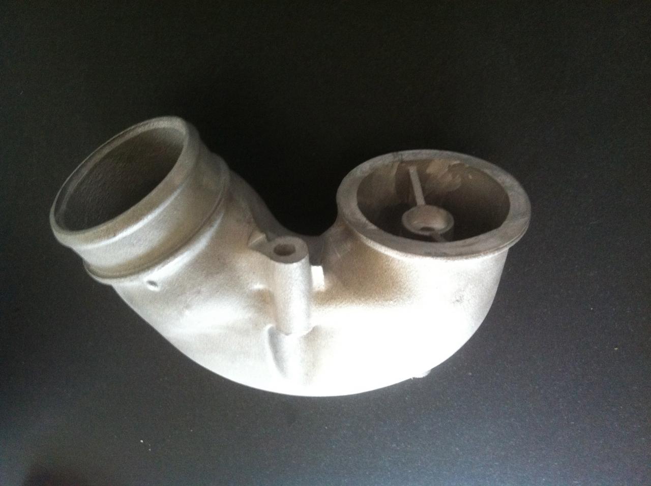

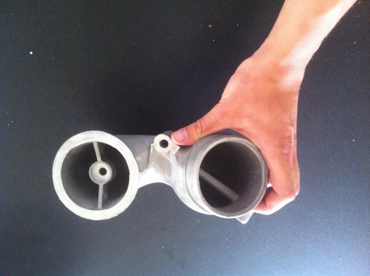

Har dog fået købt mig sådan en her til G-laderen

S3-T skrev:Har dog fået købt mig sådan en her til G-laderen
Og hvad pokker gør den godt for ? :D
Bare sådan lidt til os, som er lidt uvidende omkring sådan en sag.
S3-T
Indlæg: 972
Tilmeldt: 14. sep 2008, 20:04
Indlæg af S3-T » 6. apr 2013, 09:20
Ikke det store, den laver bare et 180 graders knæk så man kan få en Rallye intercooler på eller bare frontmonteret :)

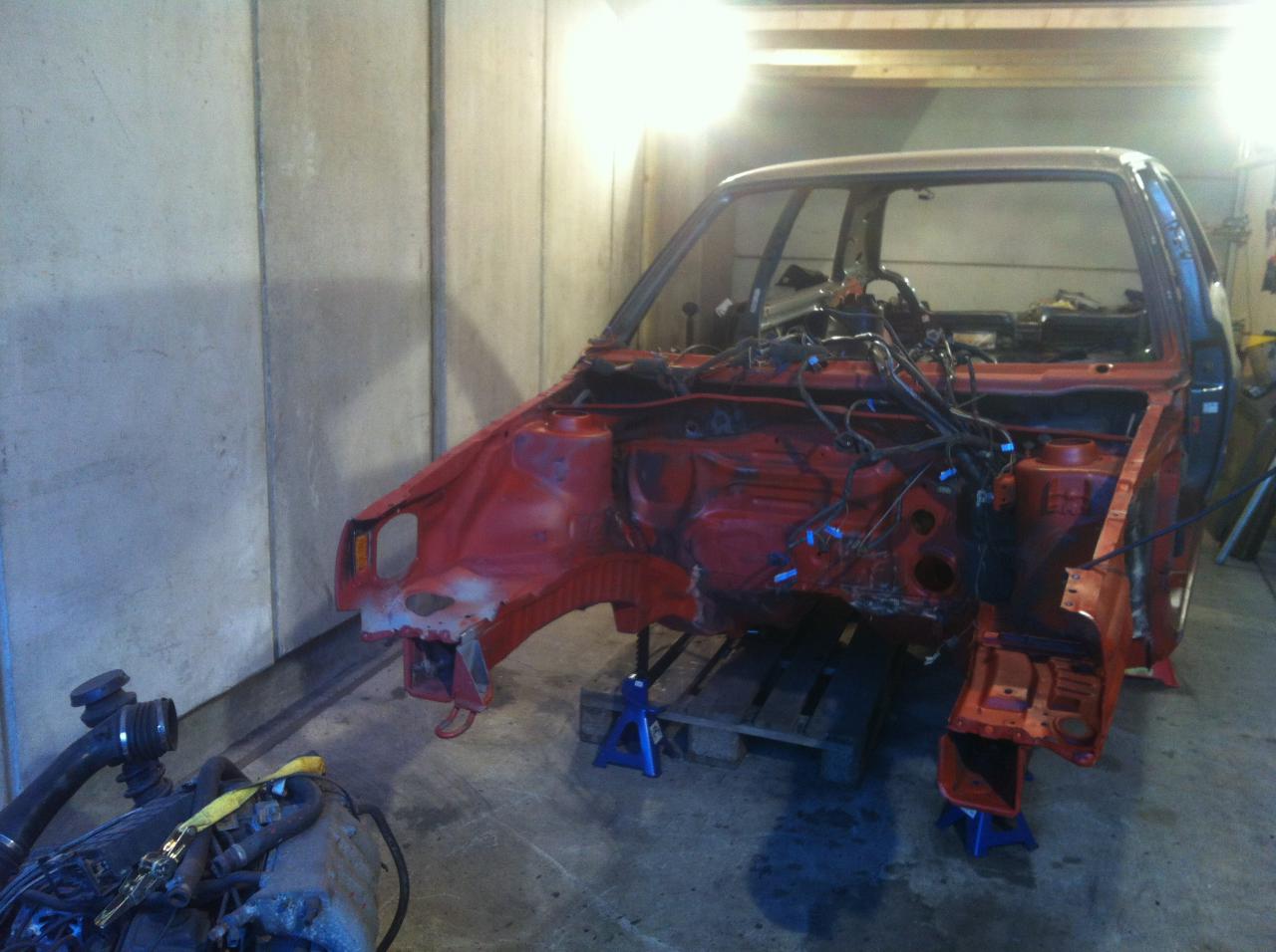

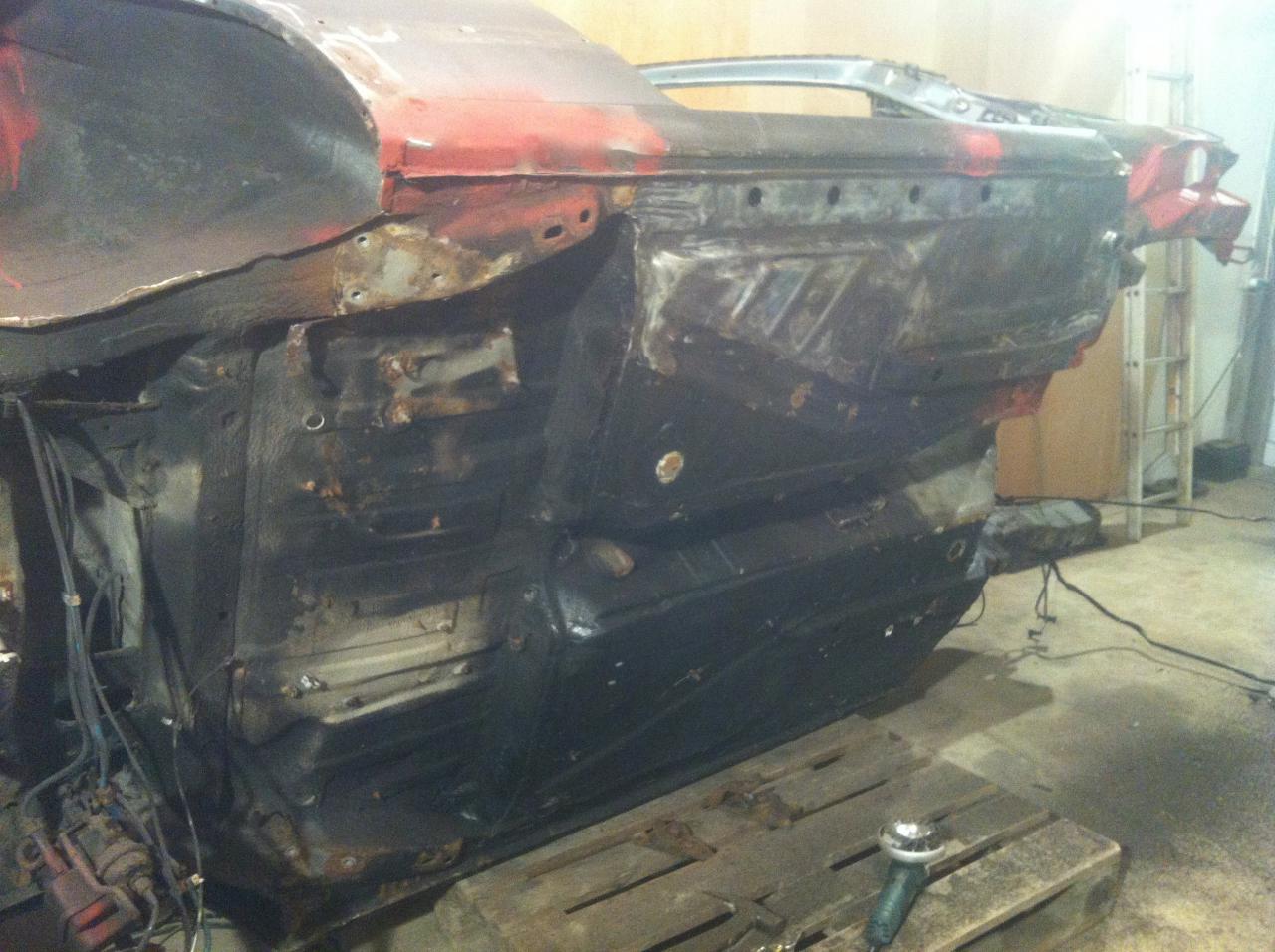

Update: Skraber gummihud / sealer af bunden og fjerner alt rusten..
En vinkelsliber har måtte lade livet og et par stykker af stålbørsterner er også røget med i svinget..
Derudover har jeg besluttet mig for at G60 motoren gå videre med projektet..

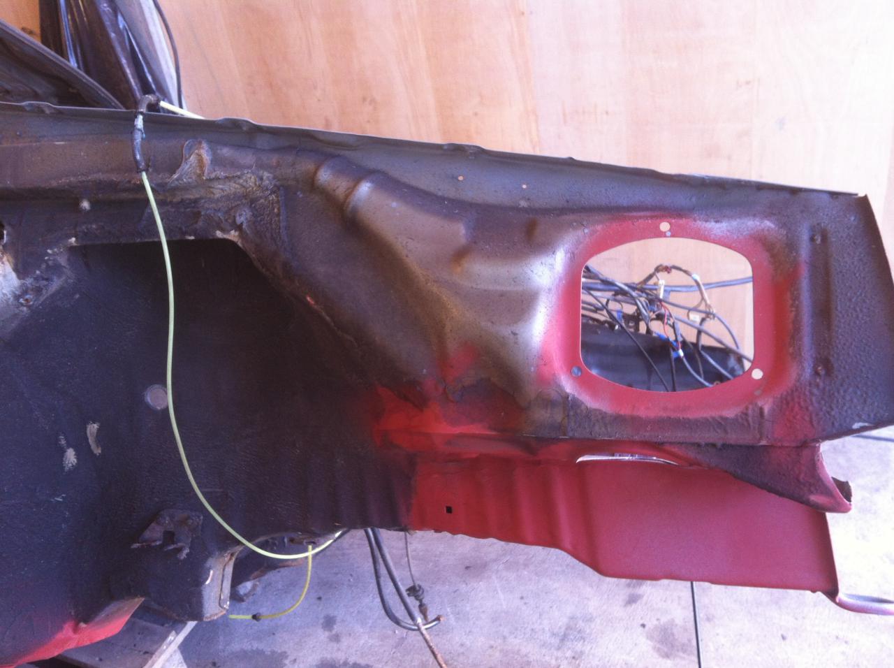

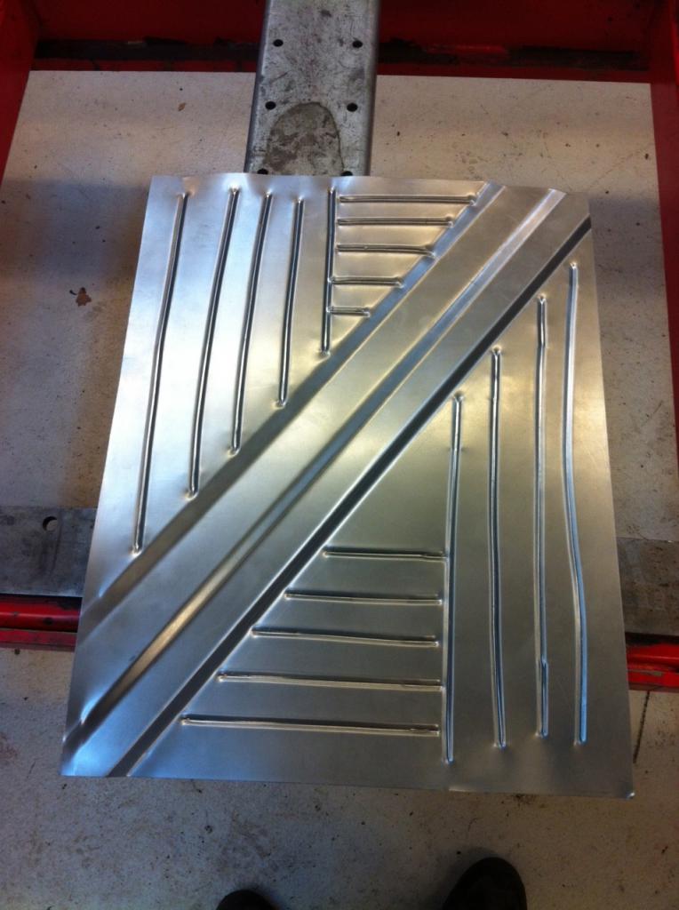

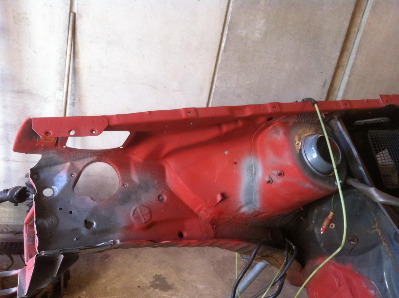

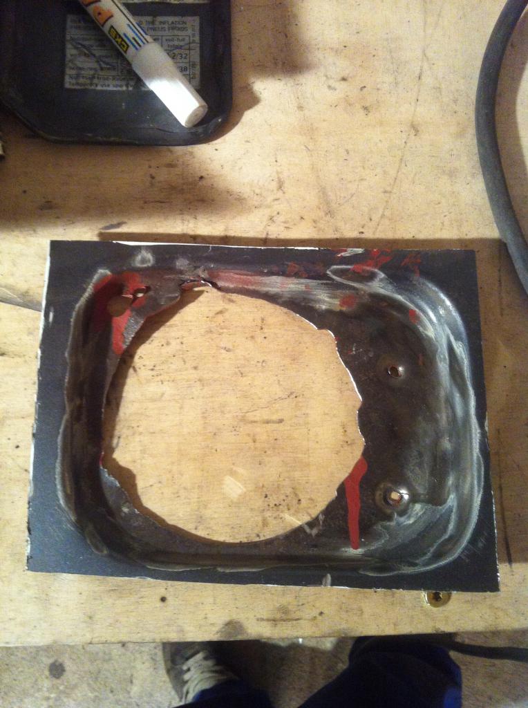

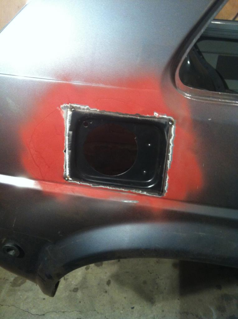

Indlæg af S3-T » 28. apr 2013, 13:30

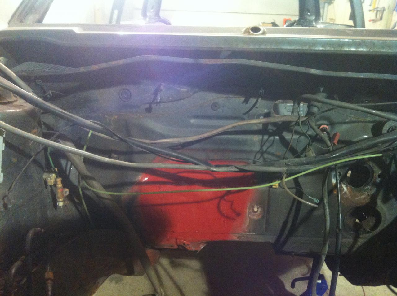

Er endenlig færdig med at slibe rust. Så nu skal den midlertidige grunder slibes af igen og bilen skal have epoxy efterfulgt af sealer i alle samlinger, grunder og ny gummihud.

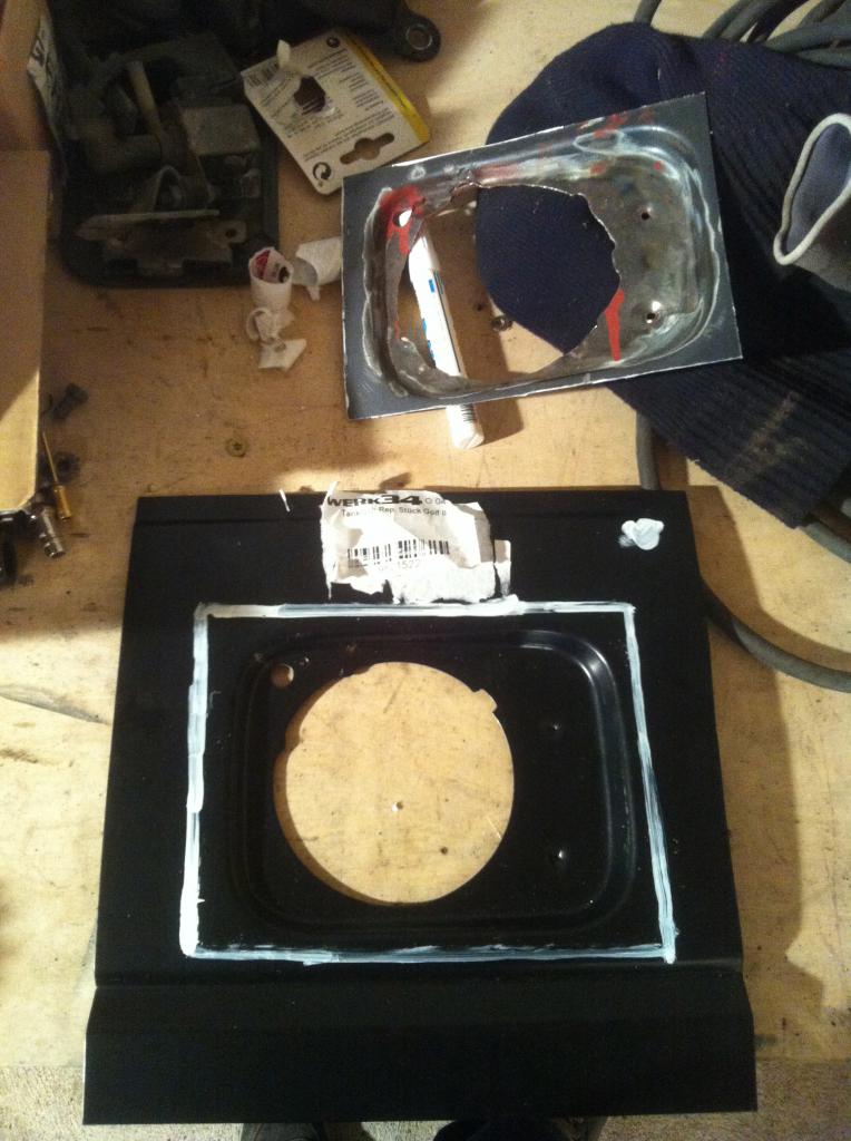

Nyt tankhul er svejst i.
Har også fået skiftet et par stykker plade i bunden - Tak til Frederik for at forme den + lidt svejsearbejde :P

Fint projekt... Men hvorfor ny gummihud? Hvis du sealer den, maler med epoxy og giver den 2-3 gange hammerlak eller lign., så burde det holde ganske fint.
Gummihud er da hverken pænt, praktisk eller noget andet.

azzkikr skrev:Fint projekt... Men hvorfor ny gummihud? Hvis du sealer den, maler med epoxy og giver den 2-3 gange hammerlak eller lign., så burde det holde ganske fint.
Jeg syntes at gummihud ser fint nok ud evt med en sjat maling på.. Bilen skal helst ikke komme til at ruste igen, så den får alt muligt lækkert for at beskytte metallet ;)

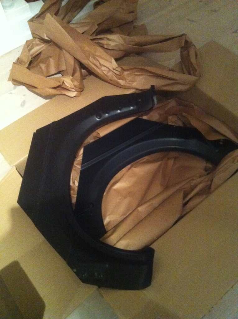

Indlæg af S3-T » 16. maj 2013, 22:48

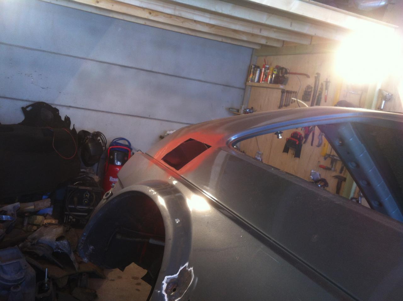

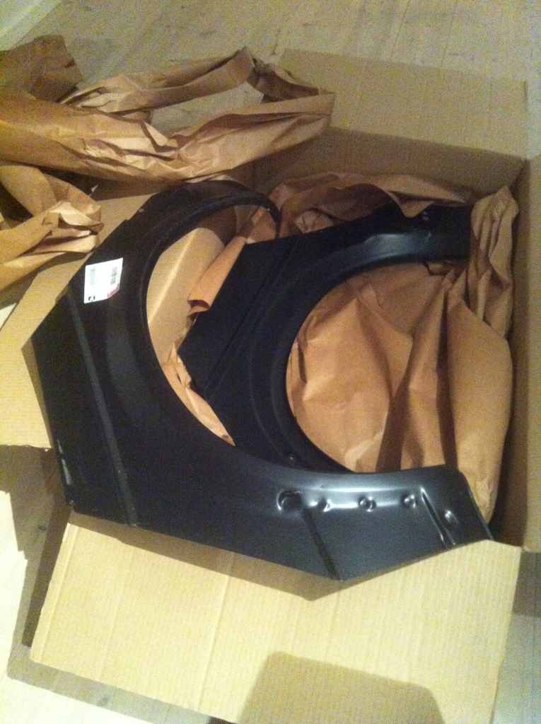

Så kom der et par bagskærme hjem :)

Indlæg af Emilk » 17. maj 2013, 16:27
hej tør man spørge hvorfor fra tyskland, nå det "Bare" er klokkeholm? :P
S3-T
Indlæg: 972
Re: Vw Golf 2 Syncro G60 Projekt *Low*
Indlæg af S3-T » 17. maj 2013, 17:22
Emilk skrev:hej tør man spørge hvorfor fra tyskland, nå det "Bare" er klokkeholm? :P
Ja det er jo ikke til at få originalt mere til sådan en gammel svend desværre.
Så havde jeg hørt at Werk34 er dem der rammer bedst originalt ??
Men vidste godt at deres pladedele er fra klokkerholm da jeg før har købt der fra.
Køber ikke dele i Thansen selvom deres pladedele nok også er fra klokkerholm.. her hjemme koster 2 skærmkanter 7-800,- Jeg gav 35x,- ink fragt fra tyskland for 2 stk :D så jeg er godt tilfreds..

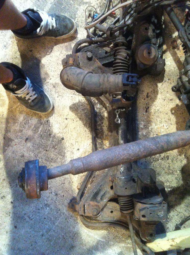

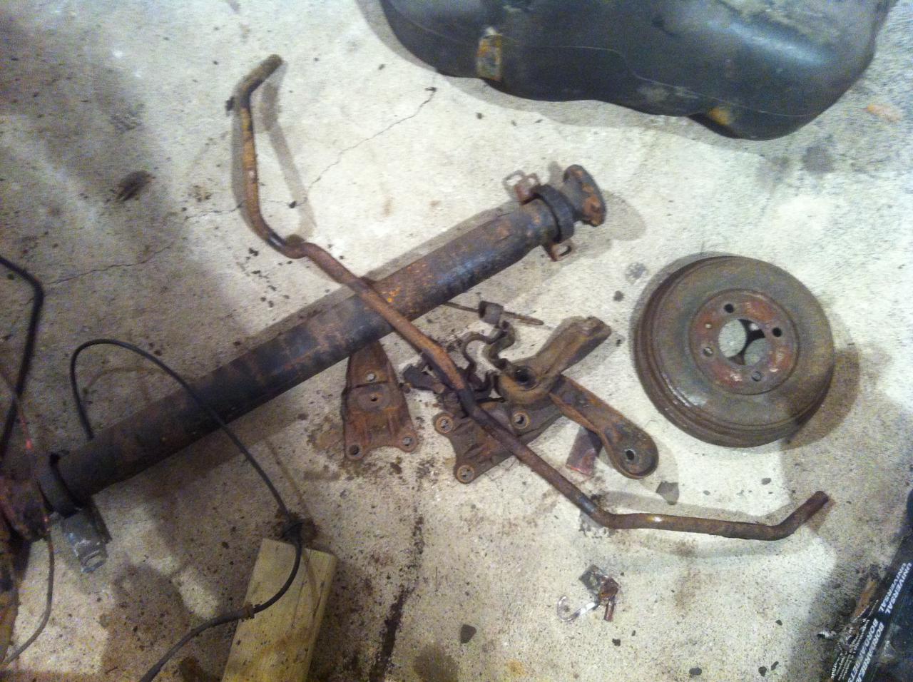

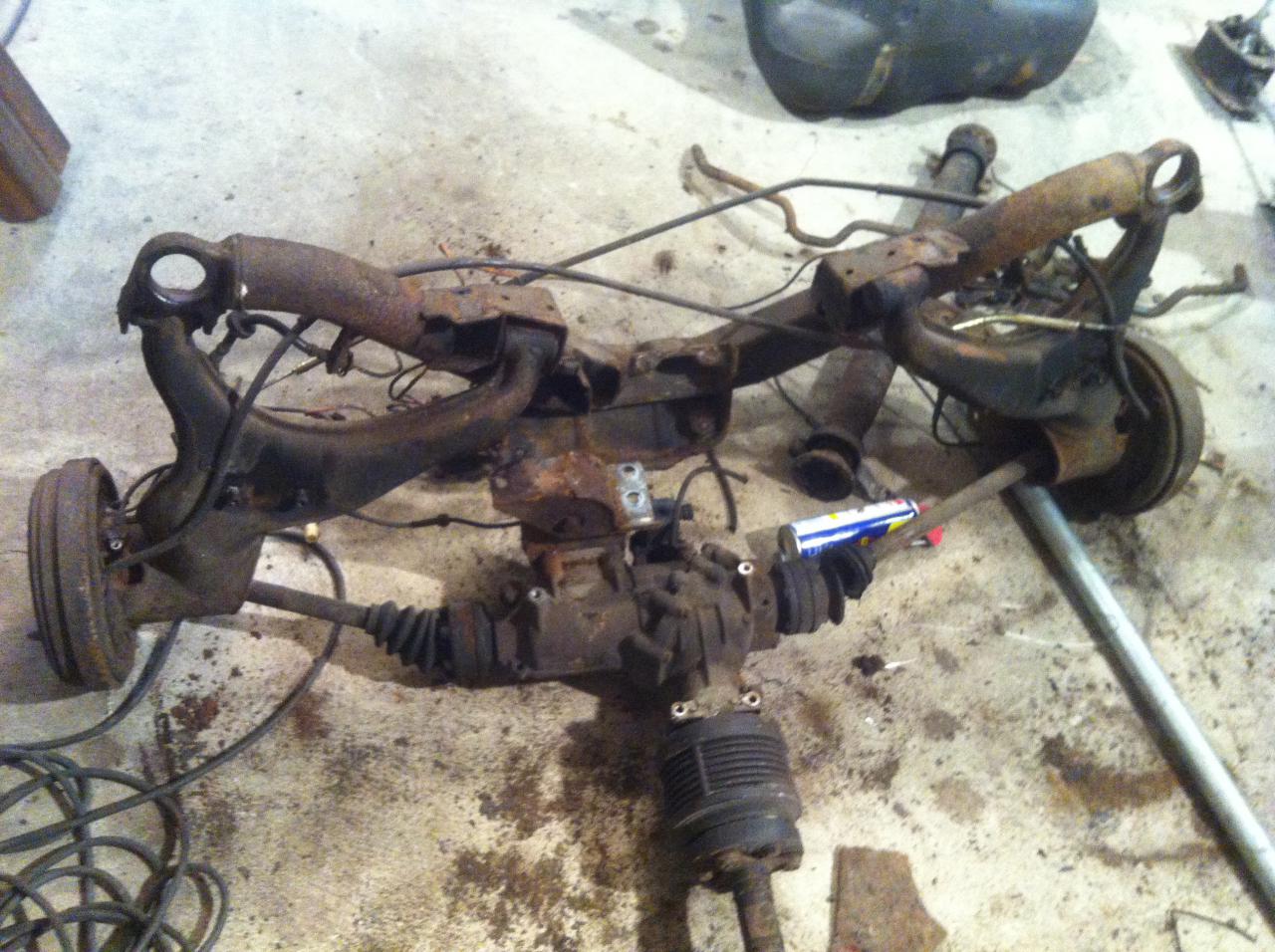

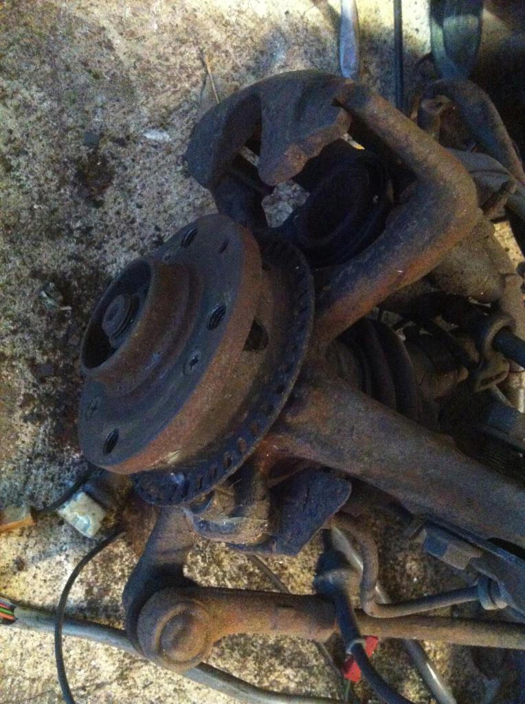

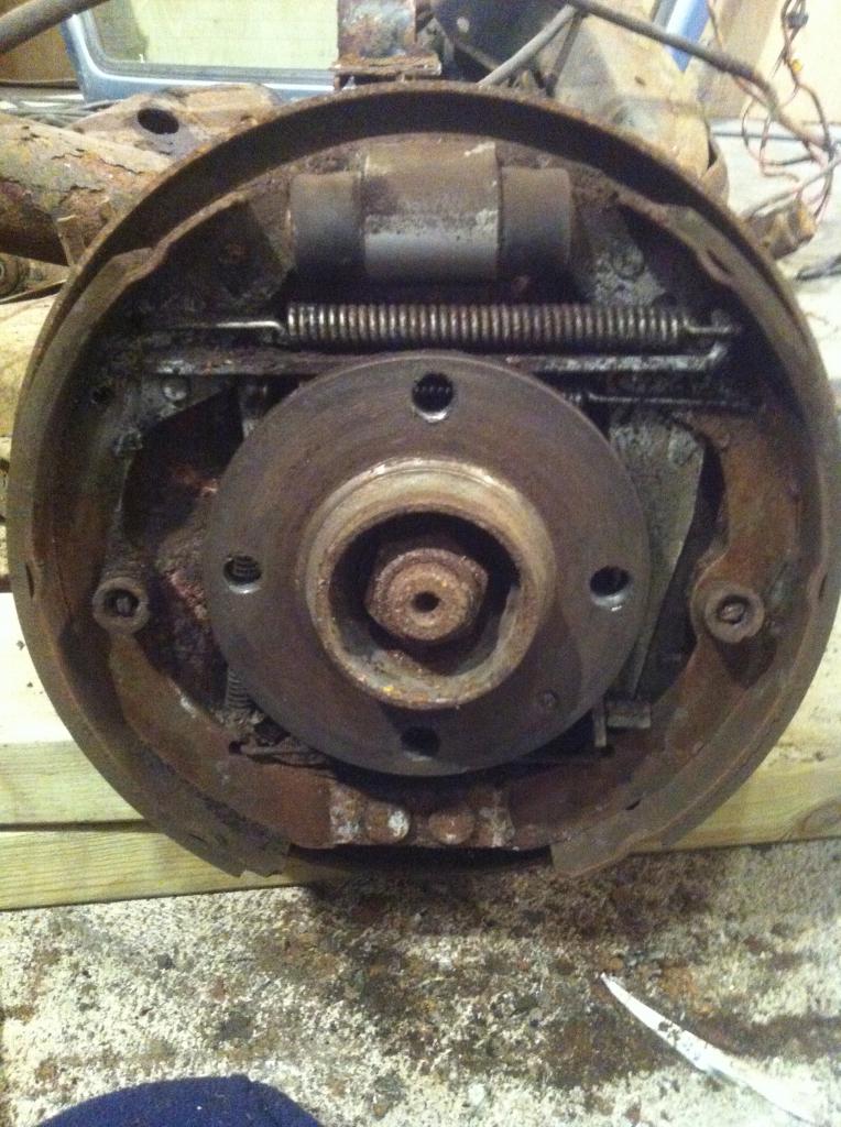

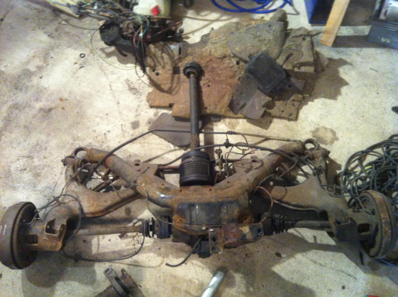

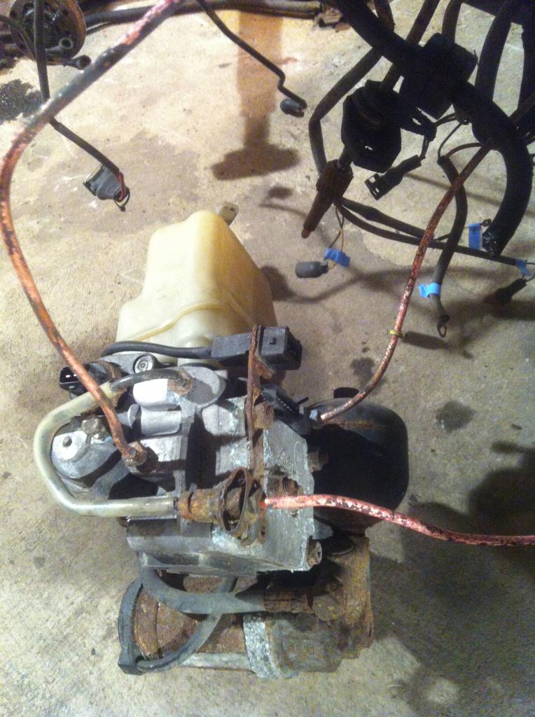

Håber på at få sandblæst div. undervogns dele i starten af næste måned.. Er begyndt at skille det lidt af ihvertfald :)
Bagbro
Bagbro splittes
Tromle
Div små dele
Spindler
Forbro
