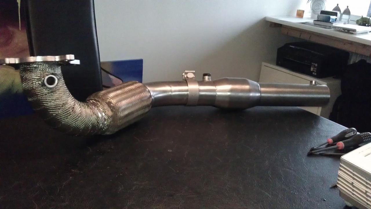

Fik handlet mig et billigt APR forrør som kun var brugt til noget test montering. Men det er desværre så også savet i så der skal svejses lidt for at montere det.
Det bliver godt at få monteret :D

jakethemoss skrev:Så er der mulighed for at turboen kan komme af med noget.
Røret er bare forkortet ikke? :)
Jo så der mangler lige 30-40 cm for at man kunne sætte det sammen med spændebånd og en konus. Så der skal lige tig svejses lidt for at få det til at virke ;)

C-hansen skrev:Fik handlet mig et billigt APR forrør som kun var brugt til noget test montering.
JVK, kan det ikke passe ? :)
Et forrør gør meget, både lyd og ydelses mæssigt.
Lækker lækker ting.

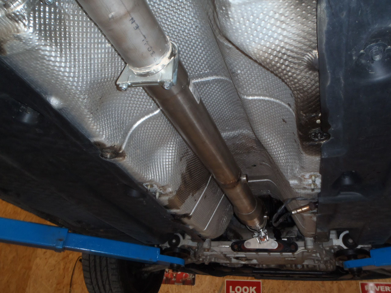

Indlæg af C-hansen » 17. jul 2013, 17:48
Fik sat forrørret på i dag uden problemer overhovedet andet end den var fucking varm at skrue i til at starte med selvom jeg kun havde 3 km på værkstedet :roll:
Nu glæder jeg mig godt nok bare til at få noget andet software i fordi det har ikke givet ret meget ekstra effekt at skifte forrørret :?

Hvordan fik du forlænget den ? Ser ud til at der er sat et stykke på og så to klamper udover ? Ikke svejset noget på ?

Indlæg af C-hansen » 18. jul 2013, 00:49
kimhemm skrev:Altid godt med lidt bedre udstødning så turboen får lettere ved at arbejde
Kan du høre nogen forskel på lyden nu ?
Jeg købte 2 rustfri Simons 3" rør med samle ender og et samle stykke som går fra 76mm til 64mm for 700 kr. Så skulle jeg kun svejse en gang henne lige efter den sidste lambda sonde
Den lyder lidt anderledes nu men man kan ikke høre forskel inde i bilen. Den har fået mindre lag og trækker lidt bedre når den kommer over 6000 rpm
