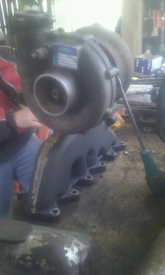

tænker bare at nu når der har været kompressor på motoren før, så burde der måske smides en på bare til at puste liv i turboen ? :D bare en tanke :D der jo masser plads :P

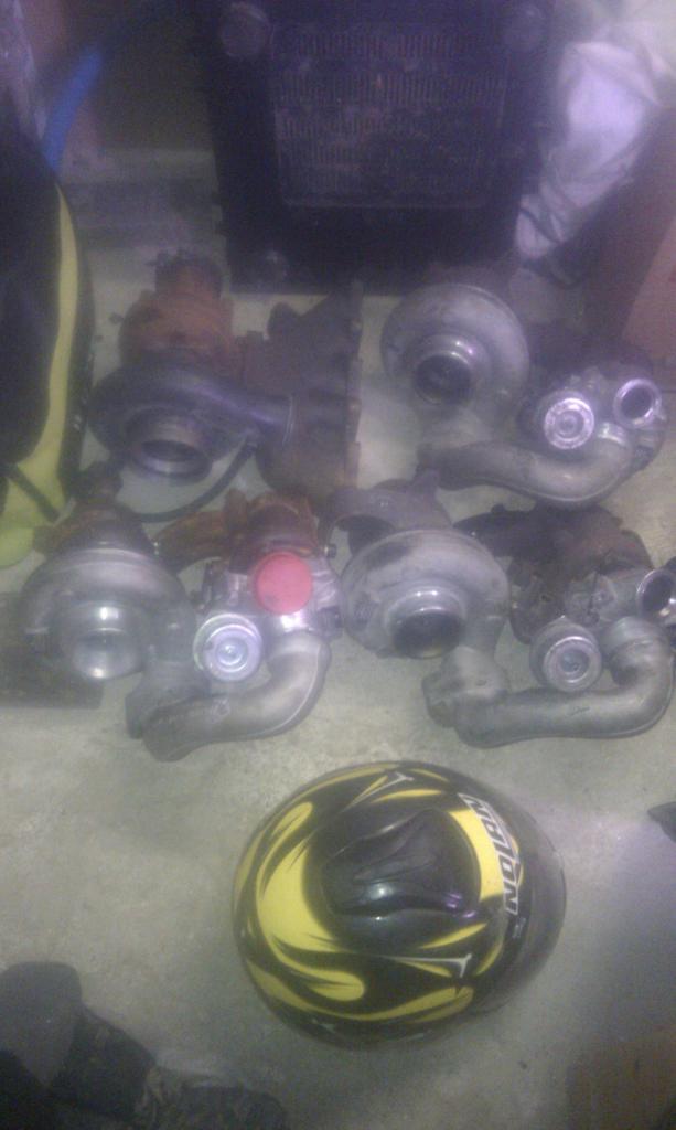

Har skruet en del bi-turbo med 2 turboer i samme størelse, det kan være svært af få til af spille sammen, så de ikke mod arbejder hinanden ,løsning blev 2 intercooler hvor de blev samlet til et rør efter, til gass spjæld så bremser intercooler tryk forskælden mellem turboer, der skal nok komme lidt grå hår med trippel-turbo
Tuna Inc
Indlæg: 78
Tilmeldt: 5. nov 2013, 21:06
Re: Vw golf ´96 RWD mid-engine
Indlæg af Tuna Inc » 10. jan 2014, 14:01
bugs skrev:Har skruet en del bi-turbo med 2 turboer i samme størelse, det kan være svært af få til af spille sammen, så de ikke mod arbejder hinanden ,løsning blev 2 intercooler hvor de blev samlet til et rør efter, til gass spjæld så bremser intercooler tryk forskælden mellem turboer, der skal nok komme lidt grå hår med trippel-turbo
Det var ikk 3 turboer, men 3 sat biturbo'er altså 6 stykker i alt som jeg har købt, men kun to sæt vil blive brugt, der er lille og stor turbo til hver sæt, og så kom jeg os til at købe en holset hx35 den passer på turbo manifold, så den ryger på den golf 2 jeg har bygget vr6 i siden jeg har været online sidst
