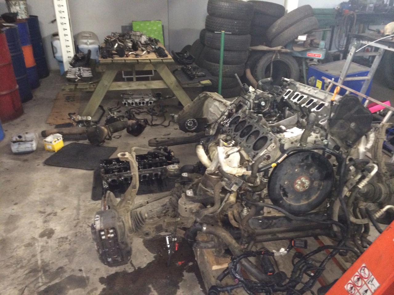

Den blok er færdig.
Fuck en masse arbejde med at bytte ting rundt nu.
HUSK at få markeret hvilke overfald der sidder hvor og fra hvilken motor.
IKKE få blandet noget som helst.
Kan ikke siges kraftigt nok.

Ja tak for kaffe der ligger et stykke arbejde foran mig..!Sorens2 skrev:Den blok er færdig.
Den brugte blok jeg har på hånden står nord sjælland, så der går nok lige et par uger inden jeg får hentet den.+ved ikke om den er ok, bortset fra bøjet plejlstang.. .
Ja der skal holdes styr på alle de stumper..

Ny motor er udelukket..! Den gamle blir rep med anden blok..! Penge vokser jo ikke på træerne i Vestjylland:)Rasmusa skrev:Kæmpe respekt for sådan et projekt!![]()

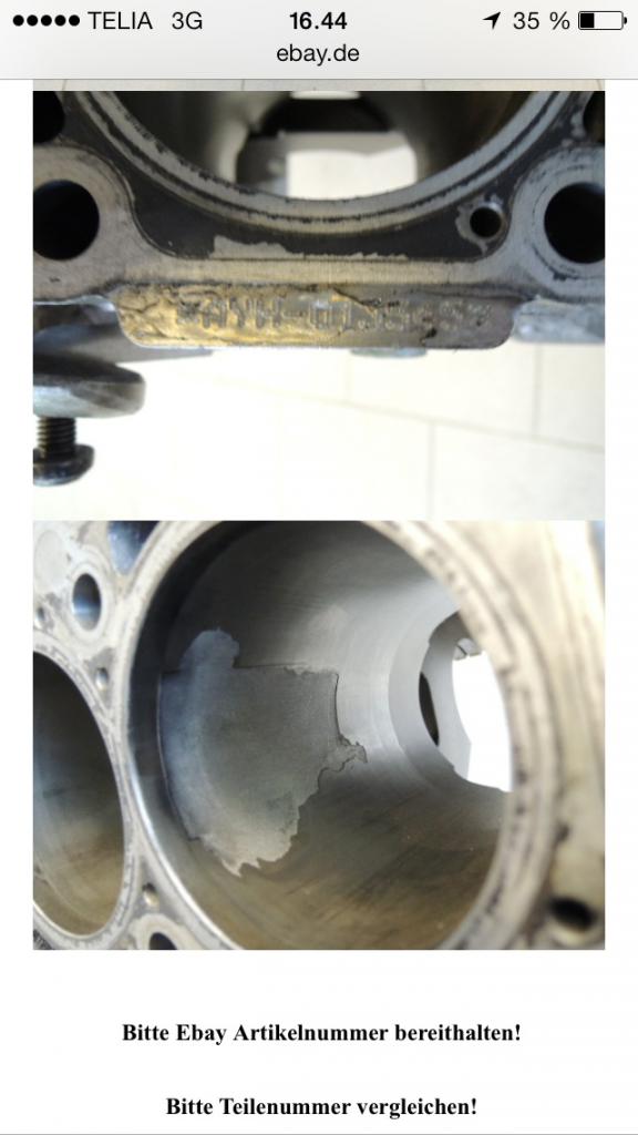

Uh det er åbentbart et velkendt problem, se hvad jeg fandt på ebay til 860€..
Hvordan jan de forlange så meget for noget er defekt..!

du kan jo vælge at få sat tør foringer i... det holder og så sker det der aldrig mere.

[quote="Nicolaisen"]Hvor mange km. har motoren kørt?[/quot
Ja det er jo det skræmmende, kun 150.000km..! Gad nok vide hvordan pokker det jan ske..!? Tænker at det er dårlig konstrueret..

Ja, det er jo ikke mange km.V10-3L skrev:Ja det er jo det skræmmende, kun 150.000km..! Gad nok vide hvordan pokker det jan ske..!? Tænker at det er dårlig konstrueret..Nicolaisen skrev:Hvor mange km. har motoren kørt?

ja det kan man.. vi har fået det lavet på flere forskellige motore i forbindelse med tuning.

Nå okay.. Tænker bare at det kan give problemer at bore ud i en alu blok for der efter at montere en stål foring.. Kan det godt arbejde sammen når det henholdsvis bliver varmet op og køles af igen..?mtech skrev:ja det kan man.. vi har fået det lavet på flere forskellige motore i forbindelse med tuning.
Men under alle omstændigheder bliver en anden blok nok løsningen for mig..Det andet lyder dyrt og lidt besværlig:-)

det er absolut intet problem..foringen er lavet til det .. og det er kun alu blokke det giver mening at montere det i for at gøre det stærkere
det er lidt af et projekt ja... men på den anden måde kører du jo på lånt tid.

Men det koster vel en arm at få 10 nye foringer i sådan en blok..?

ja når vi snakker 10 af slagsen koster det en arm! er det altid den samme cylinder går på dem der? (det ved jeg det er på Porsche)

Det er jeg usikker på, men det er det garanteret.. Hvad koster det ca et få en foring i tror du..?mtech skrev:ja når vi snakker 10 af slagsen koster det en arm! er det altid den samme cylinder går på dem der? (det ved jeg det er på Porsche)

en god foring koster typisk ikke over 1000kr.. så der monterings arbejdet i det hos et cylinder værksted udover(det er ikke lige noget du kan få hvem som helst til at lave). men forvent at stempel og ringe også er dødt.(det kan nok ikke svare sig andet end bare at få en anden blok hvis du bare vil ha det hurtigt ud og køre)
forresten husk og tjek turbinehjulet i den side det er sket .. foringsdelene er røget ud igennem der.. for at være sikker på der ingen skade er sket bør du afmontere maven fra udstødningshuset. så du kan se hele hjulet.

Re: Touareg V10 Motor og gear rep. - *20/01-14 Motorfejl fun
Er par stemnings billeder:)
- image.jpg (162.55 KiB) Vist 9093 gange
