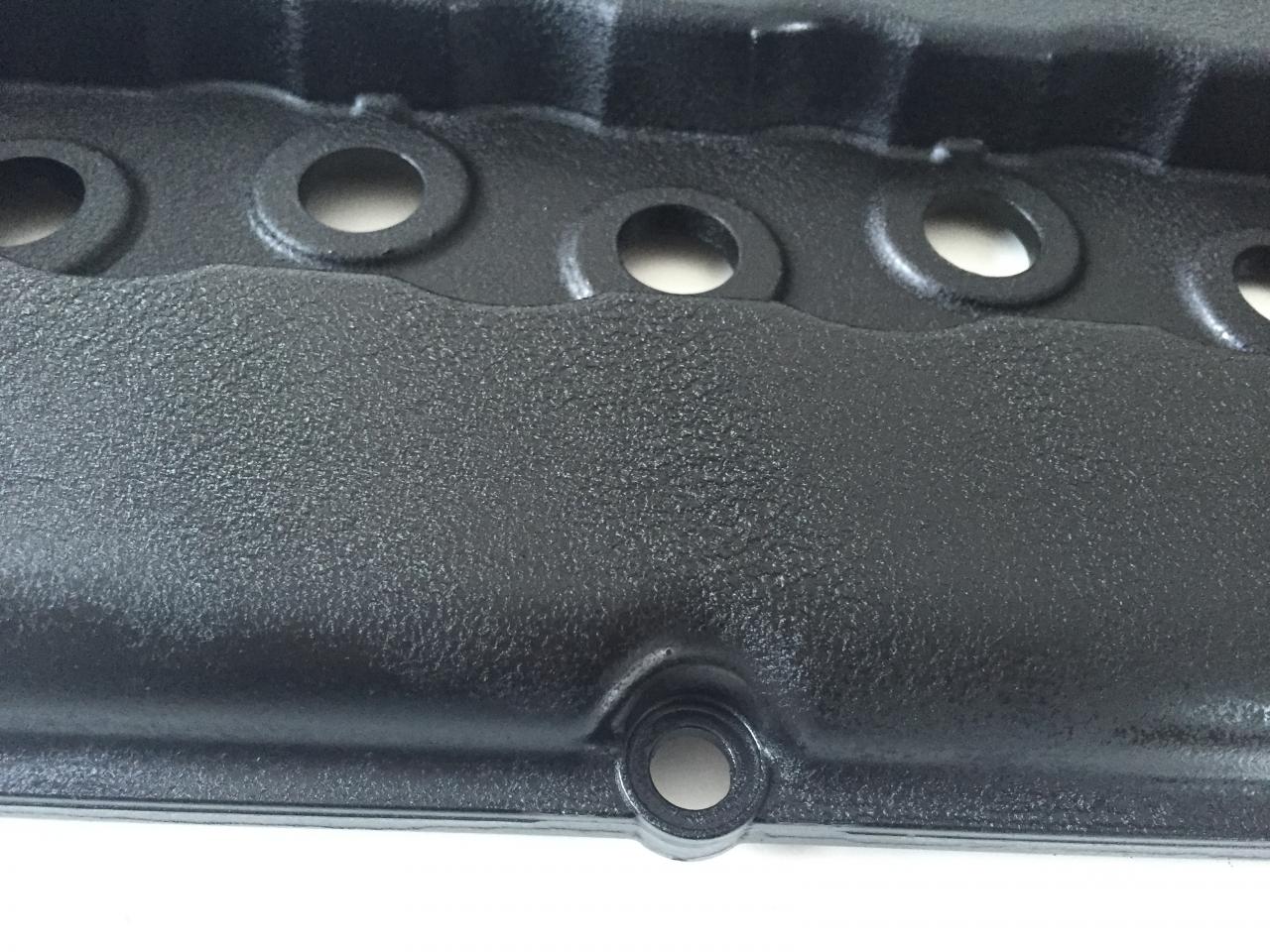

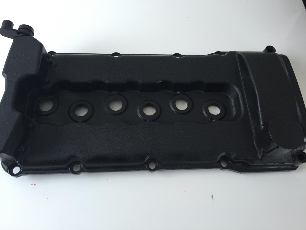

Indlæg af Lyn274 » 15. jan 2016, 17:30
Ventildækslet har lige fået en gang VHT wrinkle :) indsugningsmanifoldet får også en tur .

Indlæg af Jacek Nowakowski » 15. jan 2016, 21:53
Ser super godt ud :P
Det kommer til at spille med indsugningen i sort :P

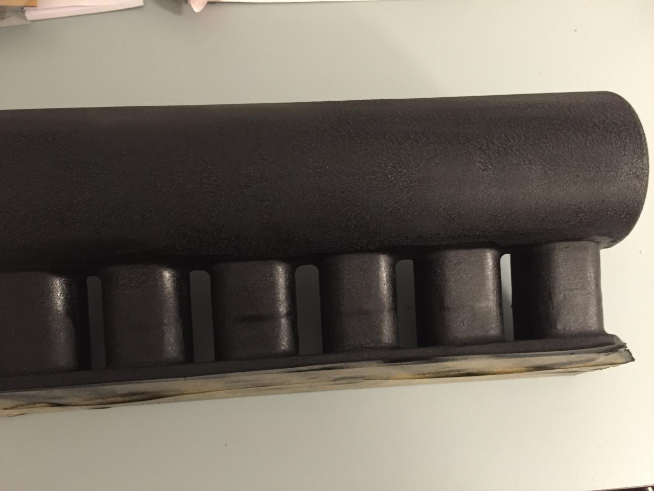

Ja det har jeg ville ha siden jeg skar det originale i stykker..
Indsugningen fik en gang sort wrinkle også. Ser fedt ud syntes jeg :)

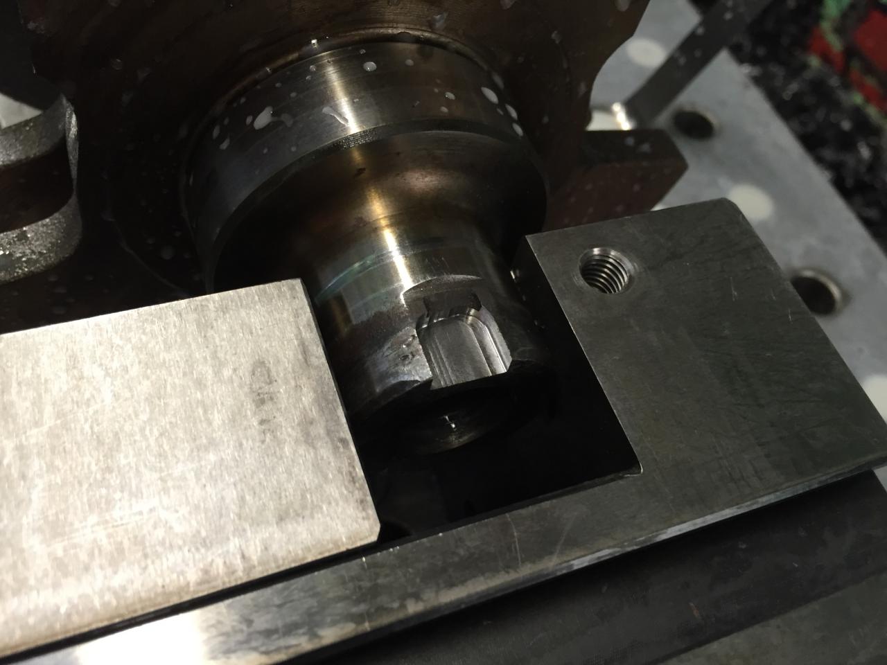

Indlæg af Lyn274 » 17. jan 2016, 12:26

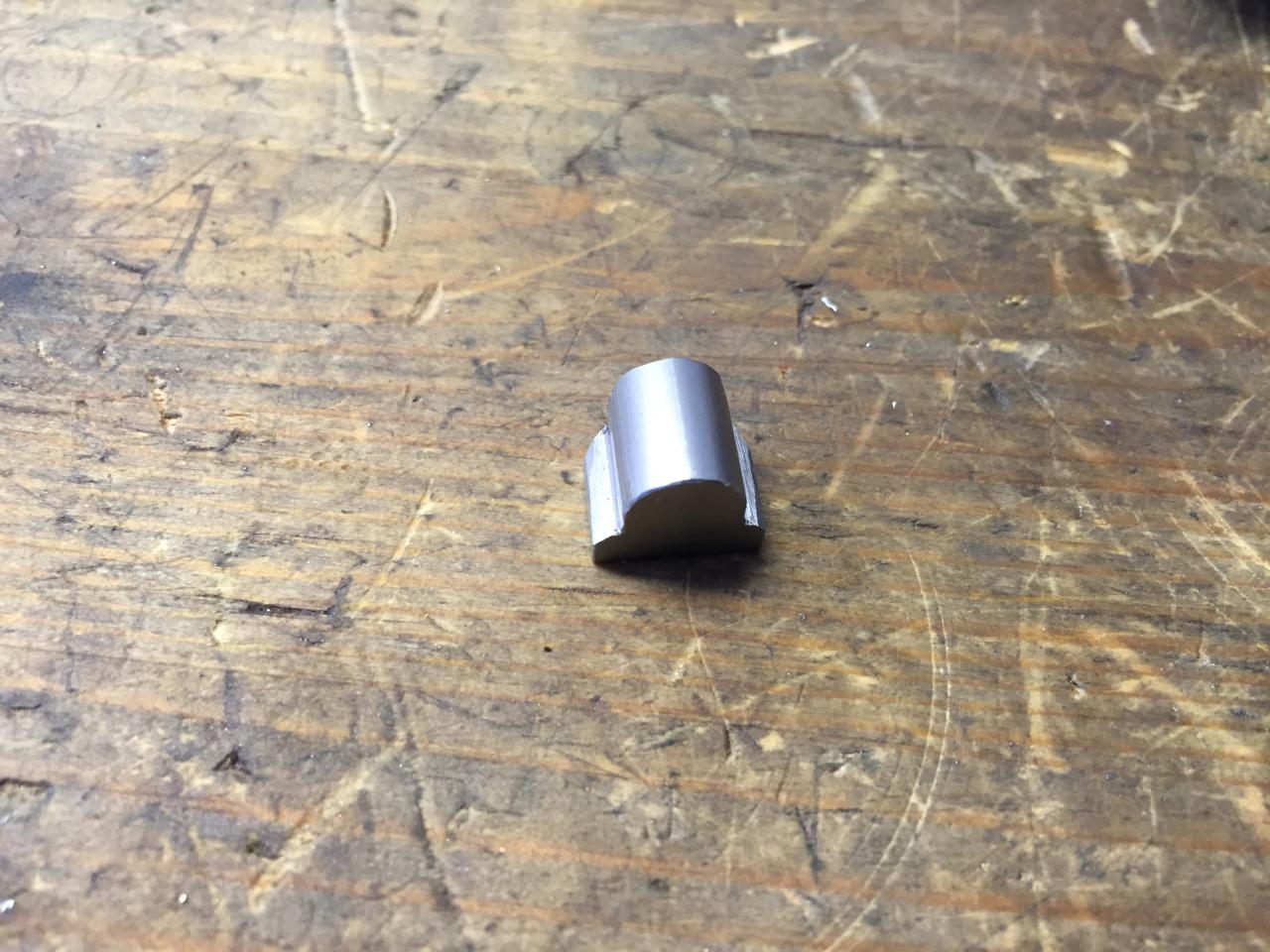

Min krumtap havde fået nogle kedelige mærker efter mit tidligere remhjul havde løsnet sig. Notgangen havde taget lidt skade og noten var helt skæv. I går fik vi så fræst notgangen bredere i krumtappen og skåret en frisk not :)

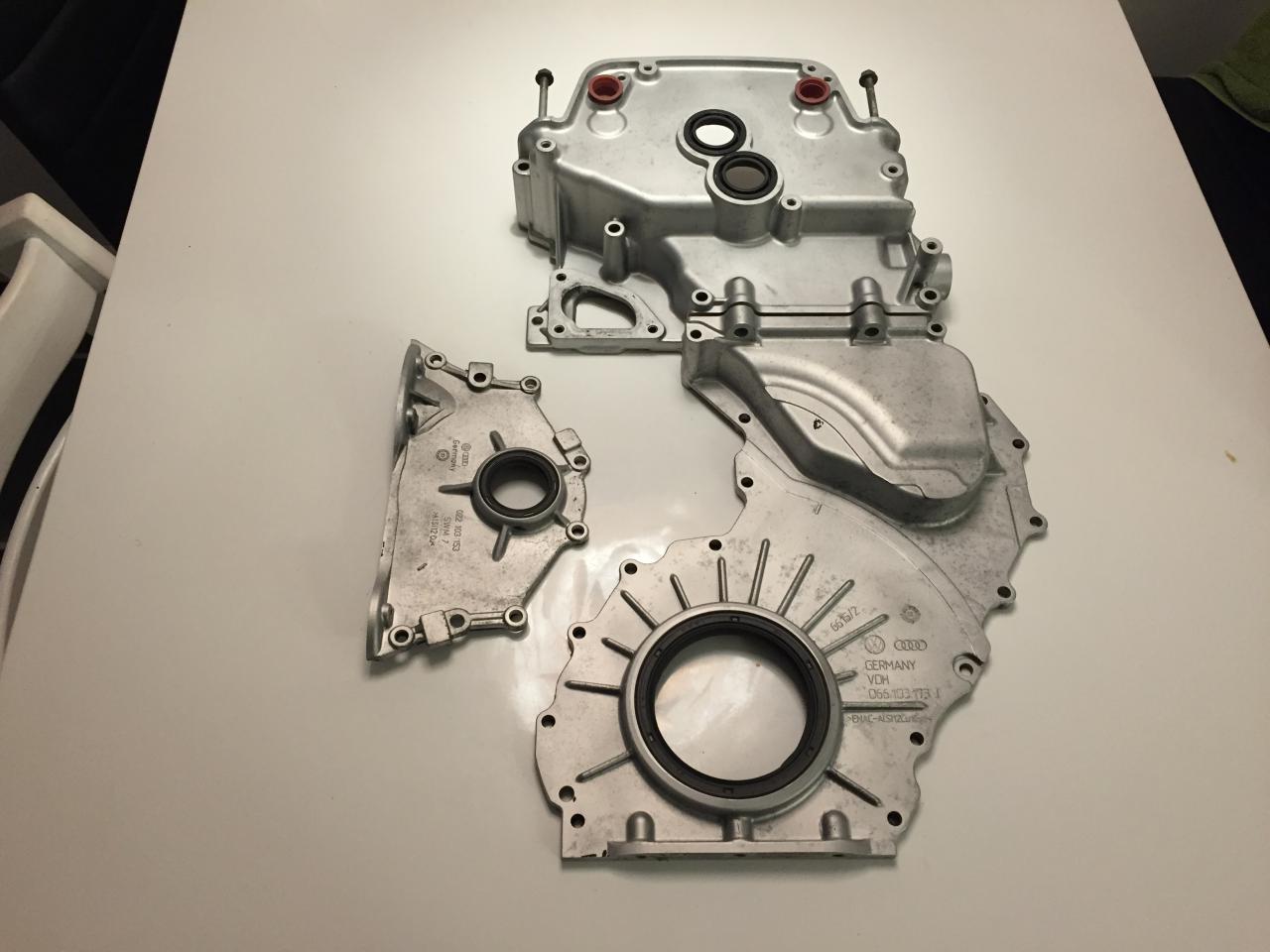

Alu dæksler er blevet glasblæst, nu klar til lidt maling :)

Feder - ikke not :-)

Feder? Hvis du siger det :)

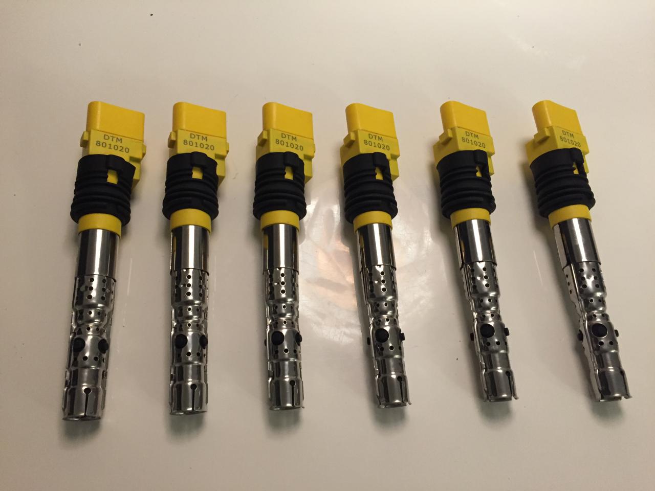

Indlæg af Lyn274 » 28. jan 2016, 21:17
DTM Genesis tændspoler :D
20% kraftigere end R8 TFSI spoler .

Lionborg skrev:DTM Genesis tændspoler :D
R8 TFSI hvad er det for en motor? Billede

Indlæg af Lyn274 » 29. jan 2016, 20:44
Haha. I stand corrected. R8 FSI !!!
Jeg har set mange TFSI'ere med mange HK skifter deres originale ud med R8 spolerne. Jeg er ret sikker på at R8 spolen er den kraftigste spole VW har lavet, og samtidig den der holder længst.

Lionborg skrev:Haha. I stand corrected. R8 FSI !!!
Har set det men tror nu mere det er fordi de er røde. Kører også med dem i S3'en men det er mest fordi de var gratis Billede

Indlæg af Josl » 30. jan 2016, 00:51
Kan de give nogen forbedringer sådan et par nye spoler?

Indlæg af Lyn274 » 30. jan 2016, 07:53
De originale er ikke de mest optimale spoler. Jo kraftigere spolen er, jo koldere må røret være. Så i sig selv giver de nok ikke nogen forbedring men de giver mulighed for forbedringer :)

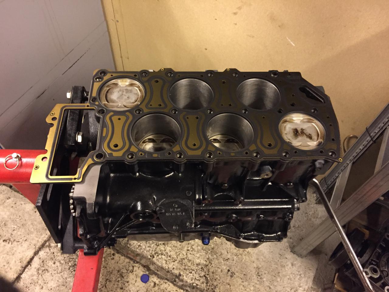

Krumtappen er kommet tilbage fra afbalancering og stempler og stænger er sat i blokken. Krumtap og lejer ska i i morgen :) nu begynder det at gå den rigtige vej

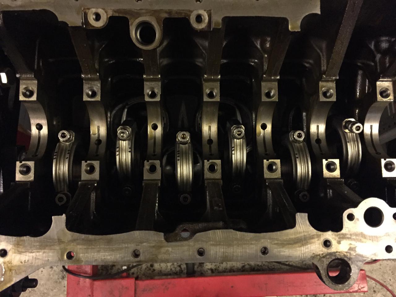

Indlæg af Lyn274 » 12. feb 2016, 16:25
Krumtappen er i :D

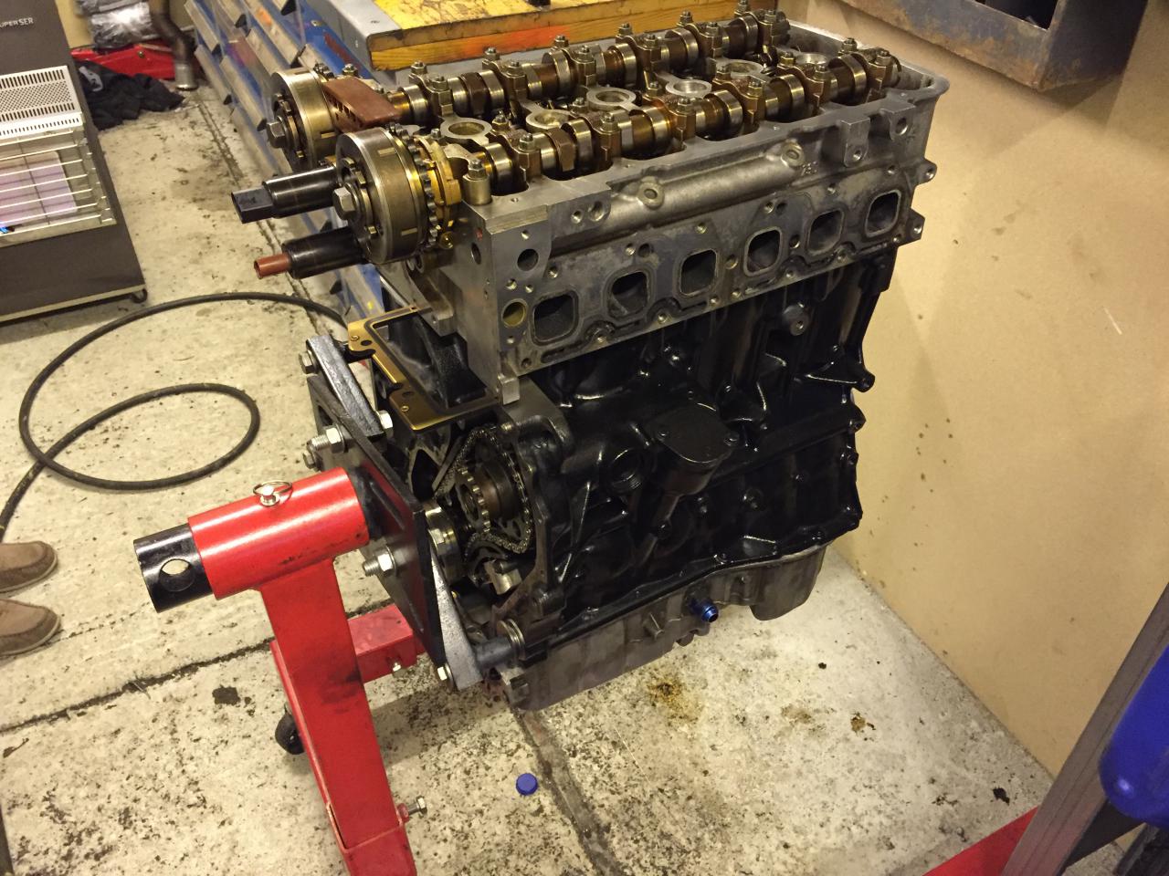

Indlæg af Lyn274 » 16. feb 2016, 17:26
Så fik jeg sat toppen og kæderne på :)

Indlæg af Jacek Nowakowski » 16. feb 2016, 19:38
Det går sku den rigtige vej :P
Hvem skal stå for godkendelsen?

Indlæg af Lyn274 » 16. feb 2016, 19:56
Ja det gør ;)
Slap nu af med den godkendelse, det kommer når det kommer :)

Indlæg af Lyn274 » 26. feb 2016, 16:08
Det går langsomt men trods alt den rigtige vej :D

Indlæg af KBoesen » 26. feb 2016, 20:08
Det bliver sku lækkert at få kværnen i igen. ;) Ser lidt lækkert ud med de gule spoler, men kommer de ikke til at stikke lidt højt op? :)
