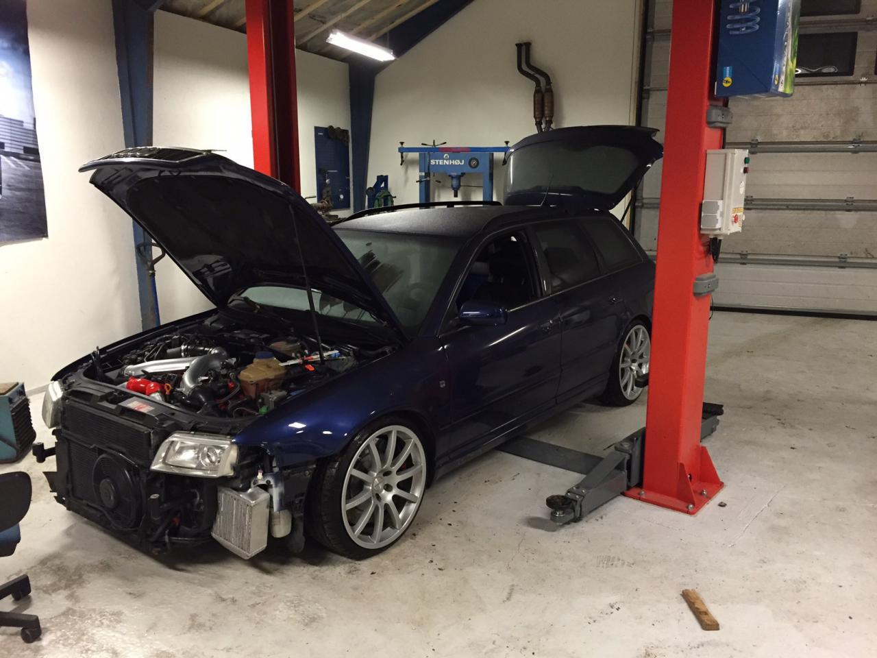

Vi har haft store problemer med at læse/skrive min ECU fra S4eren.
Det viser sig så at den var defekt.
Byt til nyt og nu virker det sgu.

Det står på en 12 V PSU fra en PC.
Men den viser bare kun 10.x V
Har da lige skrevet en fil i den.
Men vi har lige rigeligt med ladetryk så ingen måling i dag.
Men nu er det skidt da testet til 2 bar så ingen utætheder. :-)

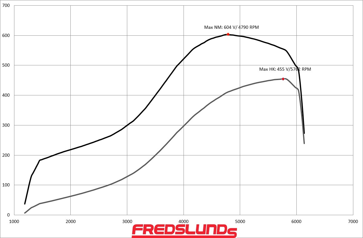

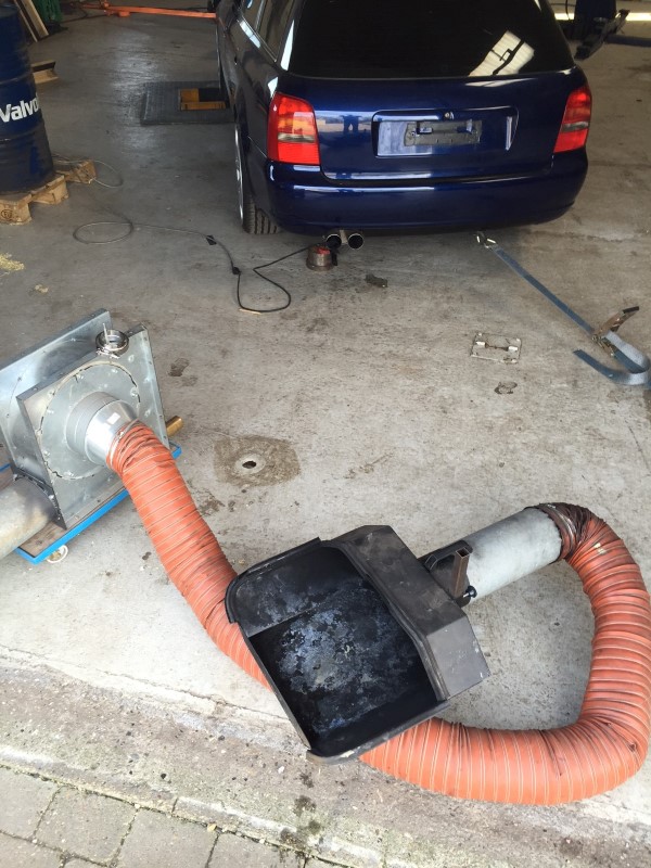

Så kom vi da over 600 Nm.
Test 2 på feltet.
Hver gang jeg stiller udsugningen ved udstødningen og ruller bilen står den pludselig henne ved porten igen.

Sorens2 skrev:Så kom vi da over 600 Nm.
Test 2 på feltet.
Vi vil gerne ha et nærbillede af det fine sæde du ruller på :D

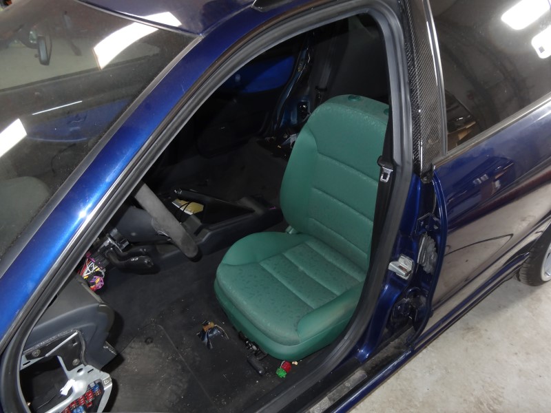

Nu ved jeg godt, at i stadig er i indkøringsfasen, men er det ikke målet, at få turboerne til at levere tryk noget tidligere end først omkring de 3.500 omdr.?
Eller er de for store til at kunne levere tryk så tidligt? :)

Sorens2 skrev:Old school grønt stof ala Audi A3
Fedt racersæde :D

KBoesen skrev:Nu ved jeg godt, at i stadig er i indkøringsfasen, men er det ikke målet, at få turboerne til at levere tryk noget tidligere end først omkring de 3.500 omdr.?
Det er jo det store problem med turboer og opsætningen.
Bedst var jo ved 2000 omdr.
Men nu må vi se hvor det ender.
