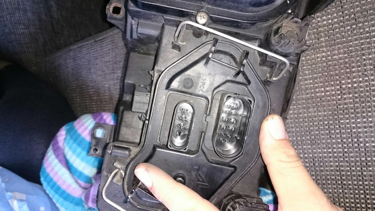

Nu fik jeg købt et sæt.xenon lygter. Men hvad skal der til udover lygterne for at de virker? Nogen der er skarpe i det?
Umiddelbart er der forskel i stikben på lygter og bil.

DanielAgergaard
- Indlæg: 6
- Tilmeldt: 3. apr 2014, 20:19
Re: VW Bora V6 4M Turbo
Originale ballastere, og et adapter kabel som koster 200 på ebay så virker det
- image.jpg (125.66 KiB) Vist 2292 gange

Originale ballastere?
Kan omformer stikket ikke gøre det i sig selv?

- Lyn274
- Indlæg: 667
Der skal bruges ballaster. På nogle af de nyere modeller sidder de integreret i lygten, på andre sidder de i forskærmene. Hvis de ikke sidder i selve lygten, vil der være et løst stik på lygten med 4 eller 5 ledninger, udover det stik der skal i fra bilens ledningsnet (omformer stikket)Reid skrev:Originale ballastere?

Hvorden kan jeg se om de er indbygget? Der er et ekstra stik i forhold til de andre.
Umiddelbart ligner det ballaster der q ideer på nedenstående billede?

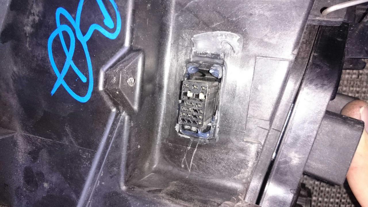

Dog har den ene lygte det stik, som måske er det du snakker om? Men den ser lige sådan ud ellers.
Der er også et andet stik, hvad er det til?
