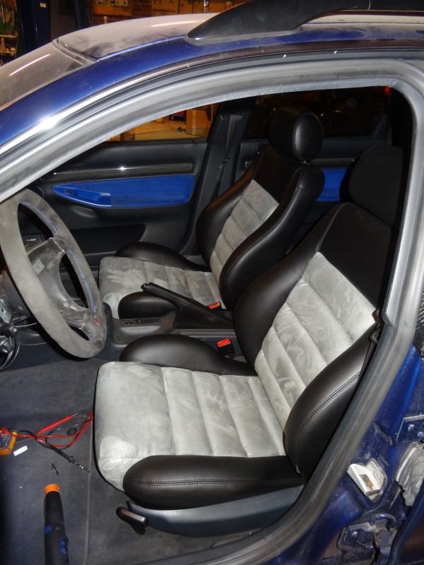

Forsæder monteret.
Generel oprydning.

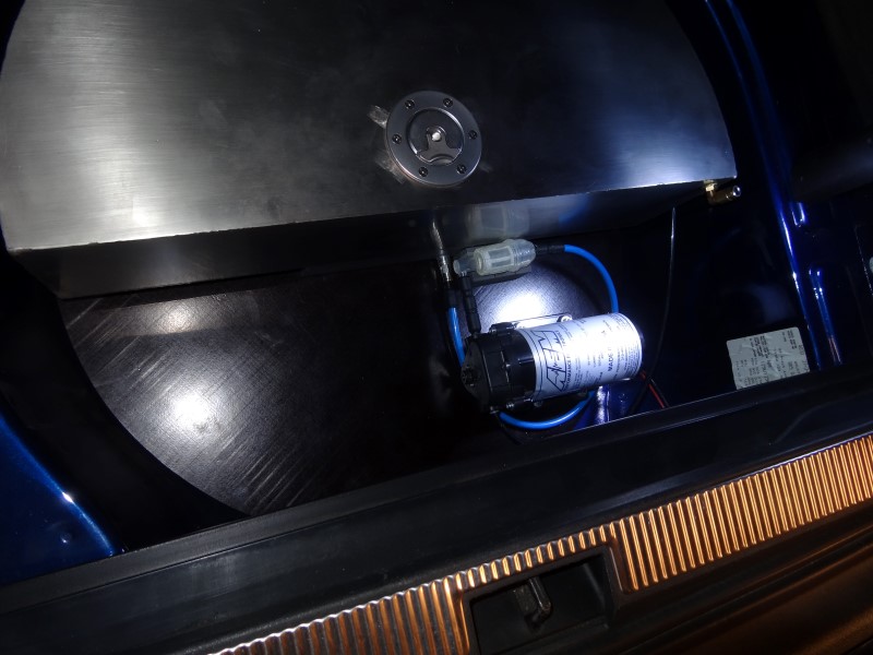

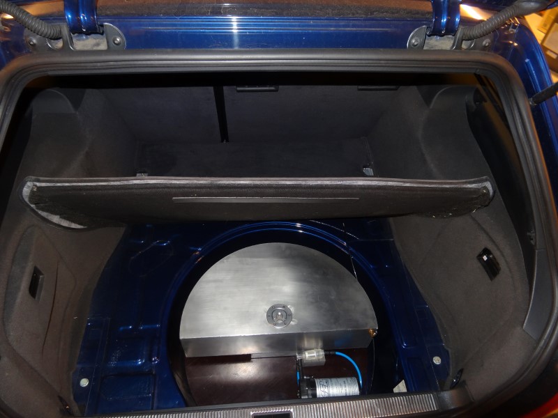

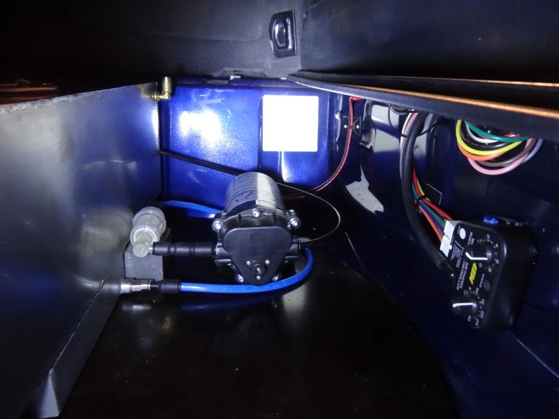

Så er vand/methanol kittet færdigt.
Ja bortset fra den blå slange.
Den skal udskiftes.

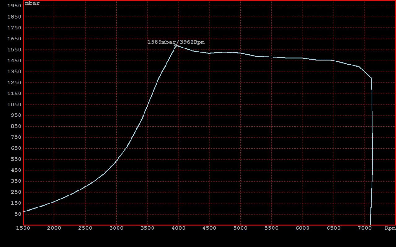

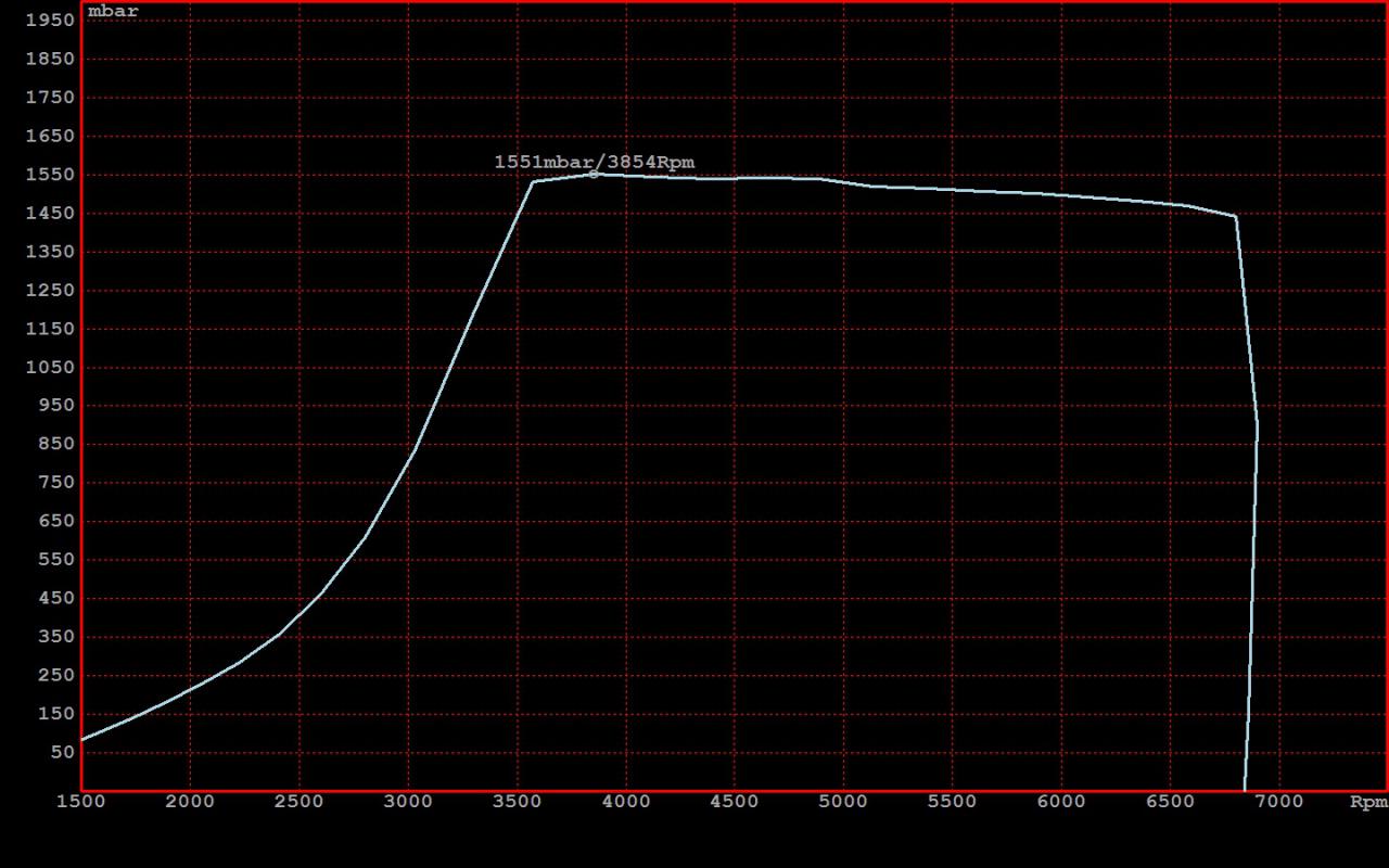

Det har du da så ret i, men nu var det jo dig selv der skrev at det er en sær styring mht ladetryk osv.
Jeg han se på kurven at den overbooster, og ikke holder et stabilt ladetryk, så der er da stadig lidt at lege med.

Sorens2 skrev:Så er vand/methanol kittet færdigt.
Den skal udskiftes.
Det skisme godt ud, og meget anonym :-)
Men det er dog en af de mest stabile kurver jeg har set.

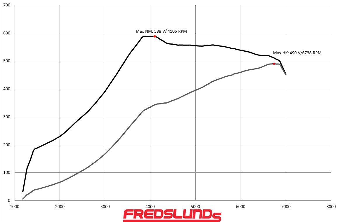

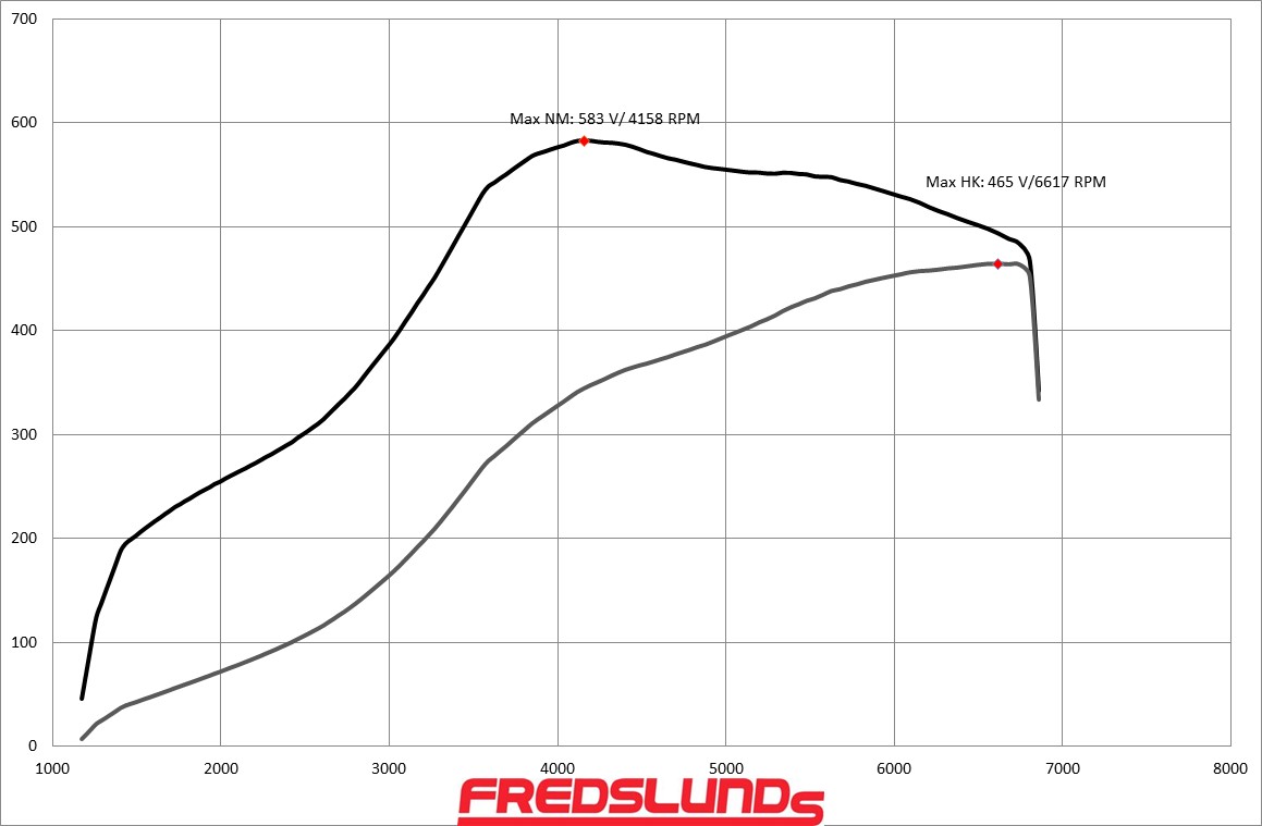

Nu med Fartstrup styring.
Indkøring i dag på feltet af Flemming selv.
Den kører kanon. Mildest talt.
Jeg havde håbet den ville køre sådan her.
Fartstrup Final.jpg (83.38 KiB) Vist 3015 gange

Hvad er grunden til at der er kapituleret til fartstrup, jeg troede sådan en oem ecu kunne det samme ;)
Sorens2
Indlæg: 9139
Tilmeldt: 16. jun 2008, 08:48
Geografisk sted: Ribe DK
Has thanked: 32 times
Been thanked: 277 times
Re: Audi S4 - Fredslunds Edition - 490 hk pt
Indlæg af Sorens2 » 2. maj 2015, 22:03
OEM styringen kan bare lægge sig så pisser Fartstrup den midt over.
Det er langt bedre lavet og den kan ALT.
Og så virker alt.
Fartpilot osv.
Den er mega fin den styring.
3 timer så er den indkørt.
Nu skal den ha 4x4, bedre MAP sensor, 2 stk. bredbånd lambdaer og lige han en tur med Flemming på vejen.
