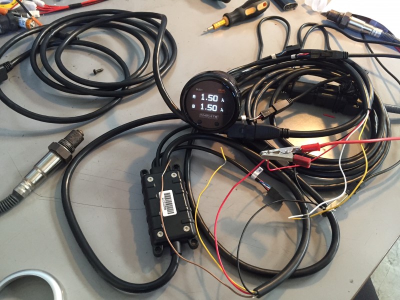

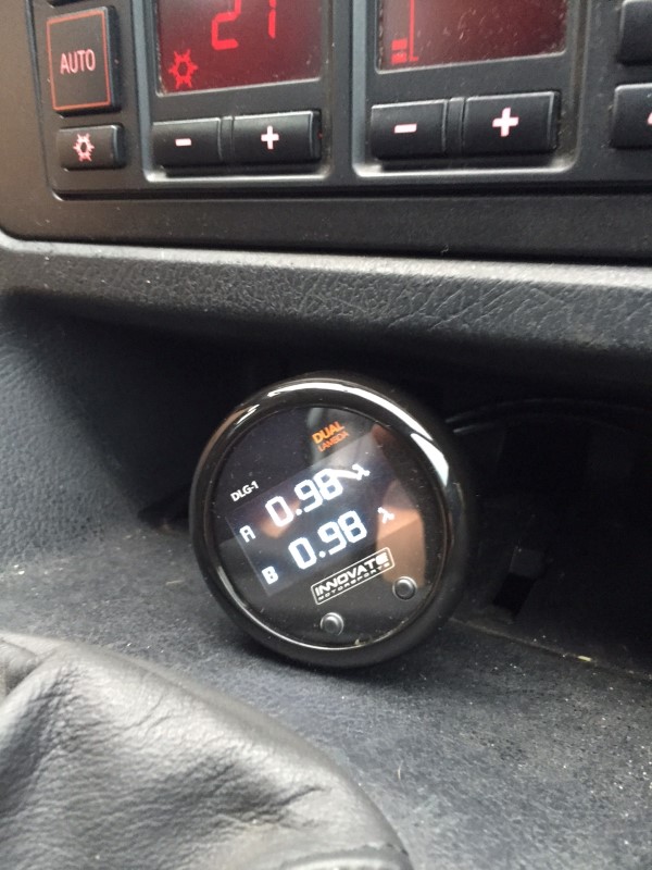

Så blev jeg 4 lambdasonder fattigere.
De to org. sonder er skiftet ud med bredbånd og så er der kommet et AFR ur i med en sonde til hver side af motoren.
Ledningshelvede.
Alt er lavet via det gamle ledningsnet og der er her tilføjet 2 ledninger i hvert bundt.
OEM tak.
Nu ligger uret bare henkastet hvor askebægeret var da jeg ikke kan bestemme mig for placeringen.
Ledningshelvede.
OEM tak.

http://forums.vwvortex.com/showthread.p ... ge-InstallSorens2 skrev:Så blev jeg 4 lambdasonder fattigere.
Ledningshelvede.
OEM tak.
Nu ved jeg ikke om du har stiftet bekendtskab med "Audi Claus"... '83 URQuattro - hjemmetunet... Aquamist... 600+ HK...

Gider bare ikke den skal ligne en Supra med ure i hele A stolpen osv.

God indstilling. Det ser skrækkeligt ud. Hvor synlig skal det være?Sorens2 skrev:Gider bare ikke den skal ligne en Supra med ure i hele A stolpen osv.

Mindst mulig synlig.
Men dog funktionel.
Men dog funktionel.

Hvordan kan det være du har 4 sonder? Er der ikke udgang til motorstyring i uret?

Smid den i den midterste ventilation... ala i linket.Sorens2 skrev:Gider bare ikke den skal ligne en Supra med ure i hele A stolpen osv.

Det er da en af de mindre grimme løsninger ihvertfaldLynge1974 skrev:Smid den i den midterste ventilation... ala i linket.Sorens2 skrev:Gider bare ikke den skal ligne en Supra med ure i hele A stolpen osv.

Jo men større sikkerhed med 4 stk.Jettagti skrev:Hvordan kan det være du har 4 sonder? Er der ikke udgang til motorstyring i uret?
Så er der redundans på det.

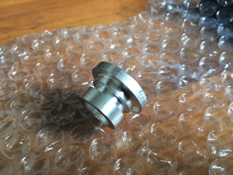

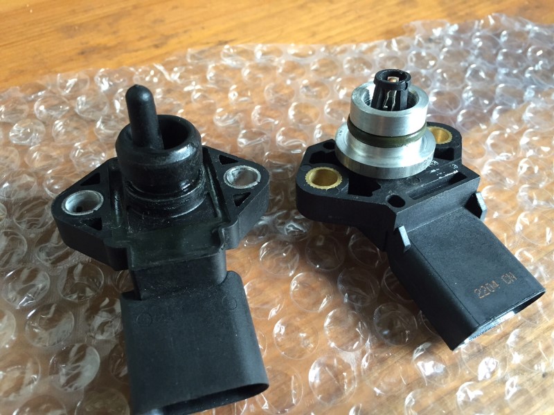

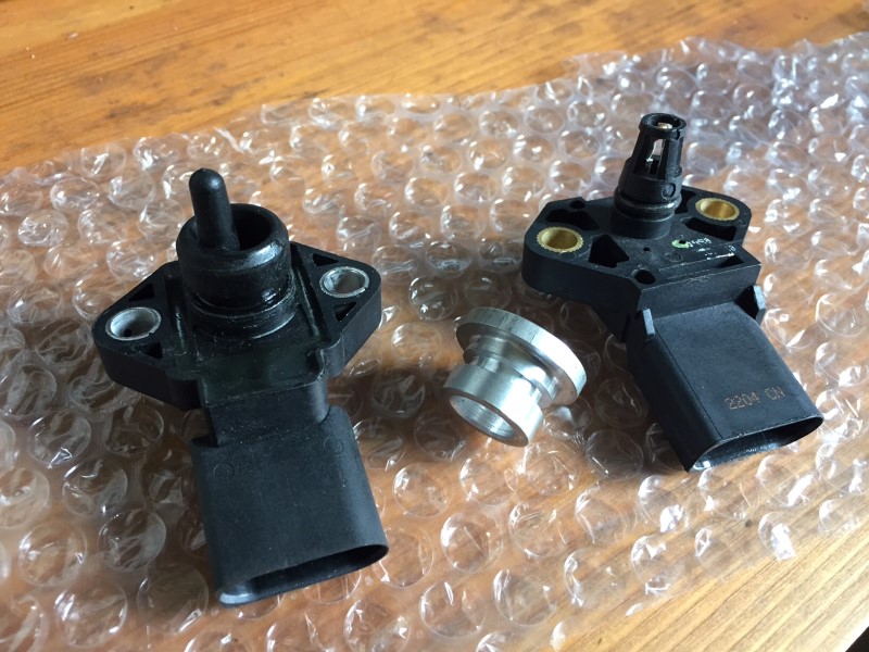

Jeg skal op til Fartstrup i morgen med Audien.
Inden da skulle der lige laves en stump så den nye MAP sensor passer.
Vi skulle jo gerne måle over 1.5 bar.

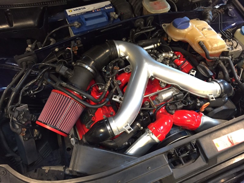

Re: Audi S4 - Fredslunds Edition - 463 hk via Fartstrup

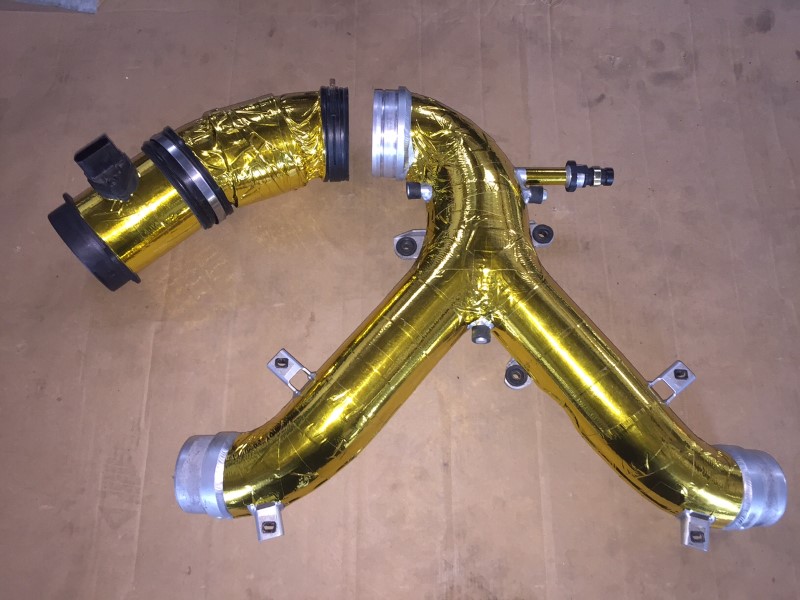

Har længe godt villet prøve et åbent filter.
Mest for lyden.
Nu lavede jeg lige et lille forhånds setup.
Og der skal skærmes af for varm luft senere.
Mest for lyden.
Har du selv været i gang på drejebænken?
M Olsen
M Olsen
Øhhh JAM_Olsen skrev:Har du selv været i gang på drejebænken?
M Olsen
Vi er i Jylland.

Var oppe hos Fartstrup i dag og få justeret det sidste.
Monterede 2 bars MAP sensor som vi fik kalibreret.
Den org. kan kun se 1.5 bar.
Så nu lader den 1.7 bar faldende til 1.6 ved 7000 omdr.
Det er ret fedt med Fartstrup ECUen.
Man kan ALT.

Fik monteret ur i dag med dobbelt lambda så jeg kan se begge sider af motoren.
3D printet holder i den ene luftkanal.

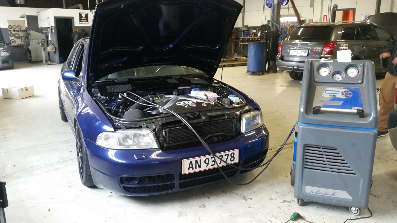

Har leget med NASA teknologi i dag.
- IMG_8744 (Custom).JPG (149.69 KiB) Vist 3591 gange
- IMG_8739 (Custom).JPG (104.78 KiB) Vist 3591 gange
- Josl
- Indlæg: 1228
- Geografisk sted: Østerbro
Håber det giver noget effektmæssigt, for visuelt gør det ikke meget godt for bilen, sorry to say
