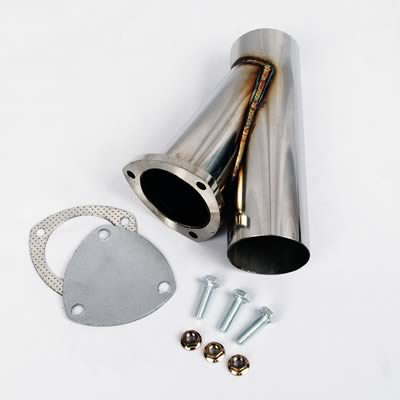

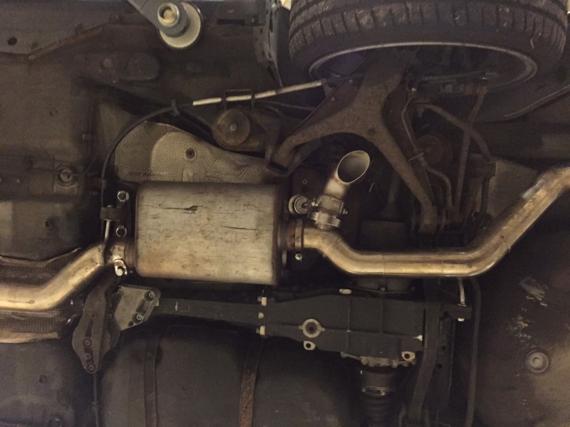

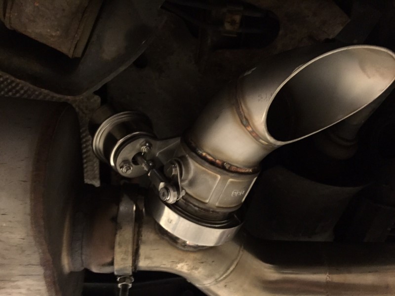

Da min udstødning næsten ikke siger noget har jeg valgt at hoppe med på moden og montere en VUS ventil.
Men der er stadig en potte så den er ikke så træls at høre på.

m power
- Indlæg: 1966
- Has thanked: 14 times
- Been thanked: 29 times
Re: Audi S4 - Fredslunds Edition
Det ser fint ud
Personlig ville jeg dog have monteret den så den ikke sad vinkelret ind på udstødning.
Bliver sjovt at se forskellen når du får tid/lyst til at rulle bilen igen

bluzzer
- Indlæg: 109
- Tilmeldt: 28. maj 2013, 16:04
m power skrev:Det ser fint ud
Sorry Søren, men vil gerne lige vide hvorfor m power mener at den ikke skal sidde vinkelret på

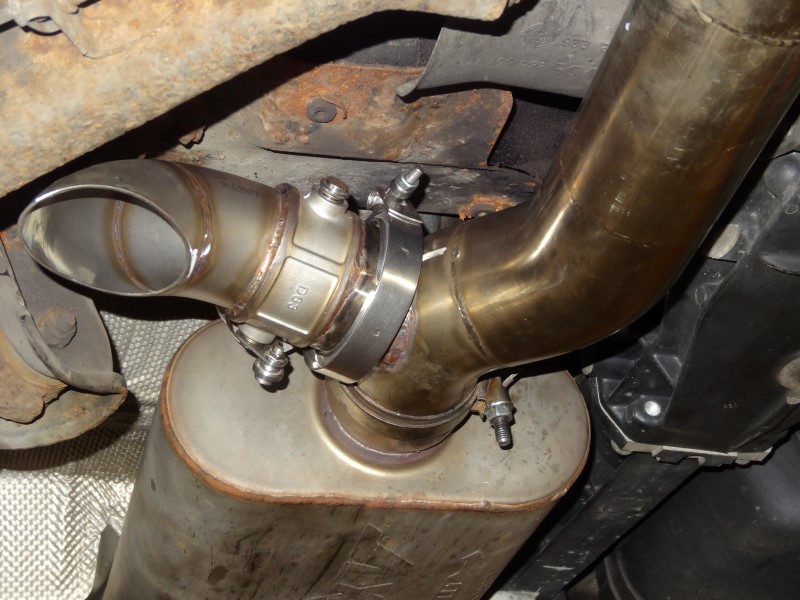

Fordi man tit bruger VUS for at kompensere for en dårlig/sølle flowende udstødning.
Så skal den monteres i en skrå vinkel for optimalt flow.
Sådan her.
I en vinkel skal udstødningsgassen jo rundt om et skarpt hjørne med min løsning.
Sådan her.

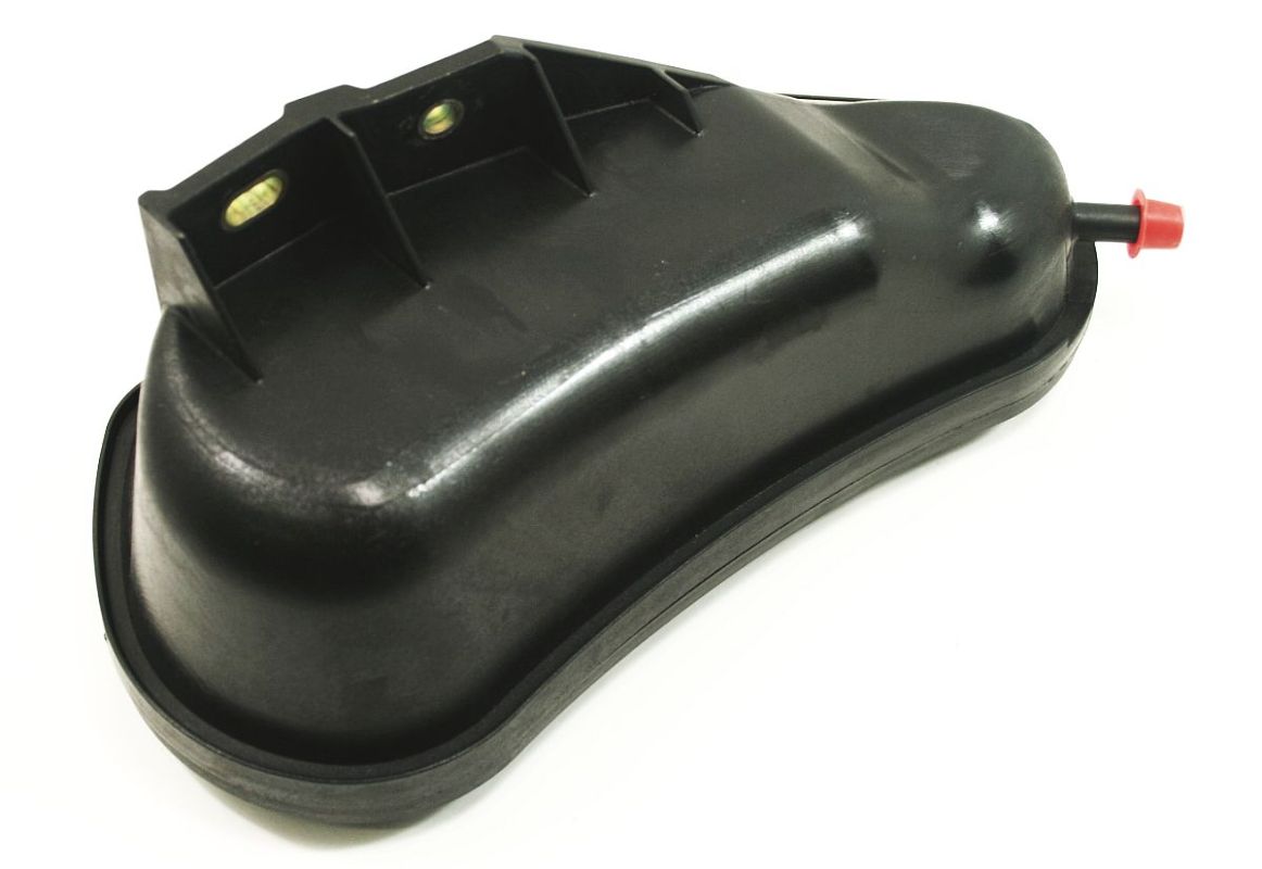

Mangler pt kun et vacuum reservoir.
Men hvor finder jeg det på en søndag?
mener da bestemt ikke du behøver en beholder for at kunne holde vacummet?
byggede det på min gamle golf dog med en wg som jeg lavede så den kun kørte vacuum. bruge en magnetventil fra en vito og nogle envejsventiler. fungerede perfekt og kunne holde den åben konstant. og når man så trykkede på knappen så stod den lukket konstant. faktisk ret simpelt opsætning, istedet for at skulle finde plads til en stor beholder
Jeg HAR brug for en beholder.
Har fået en i dag.
Problemet er at slangen der forsyner systemet med vacuum er ret tynd og VUSen sidder helt omme bag i bilen så det tager ret lang tid at flytte så meget "luft".
Derfor skal der et reservoir på.
Har fået en i dag.
