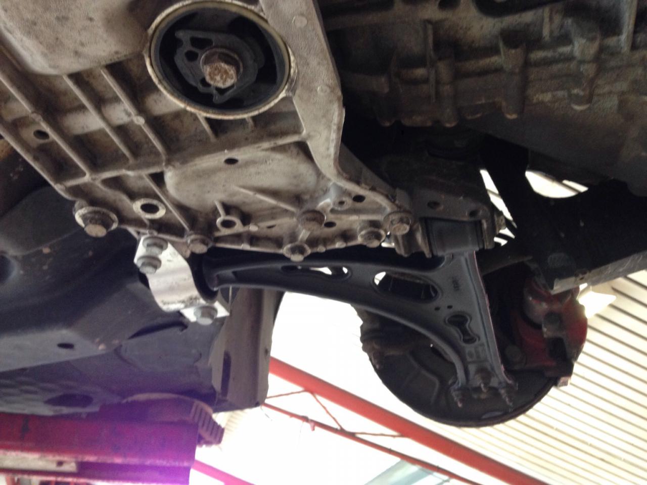

Var det bøvle af fjerne denne ?

SeatByMichael skrev:Var det bøvle af fjerne denne ?
Ja jeg syntes der var noget besvær med at få den af, men det kan da lade sig gøre ;)

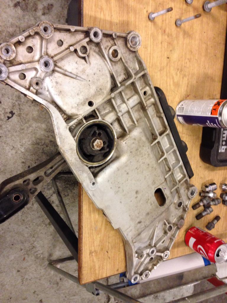

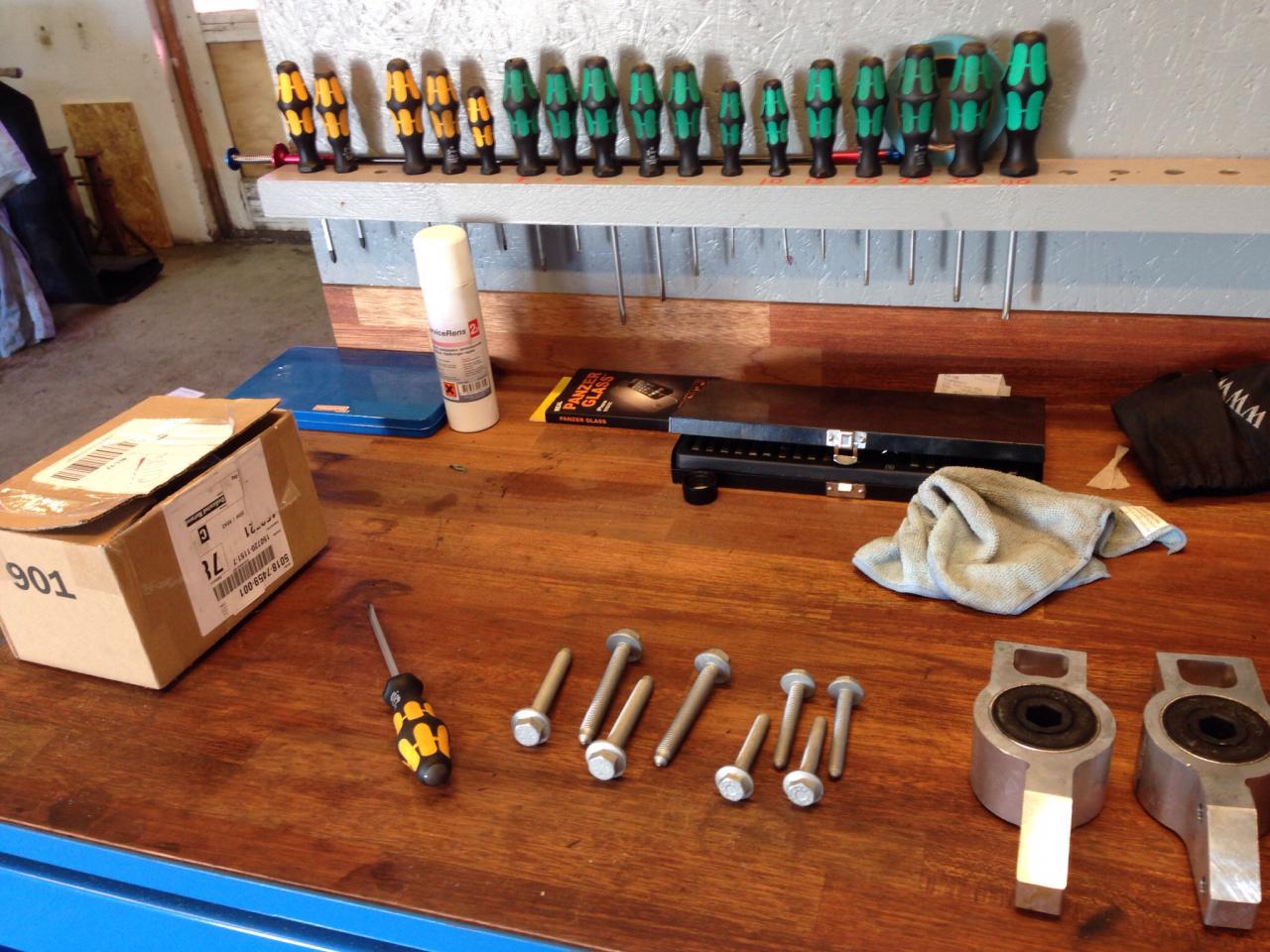

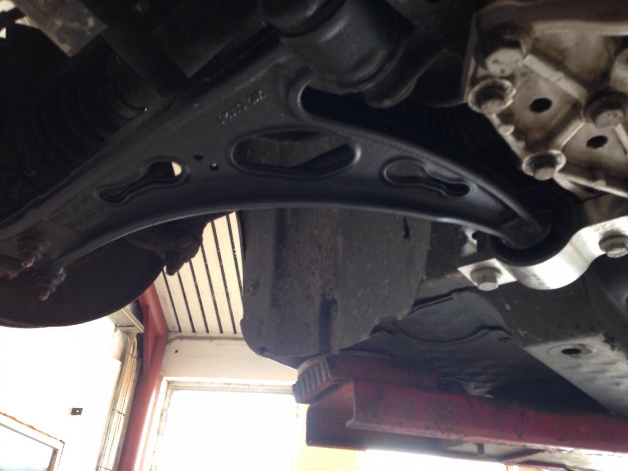

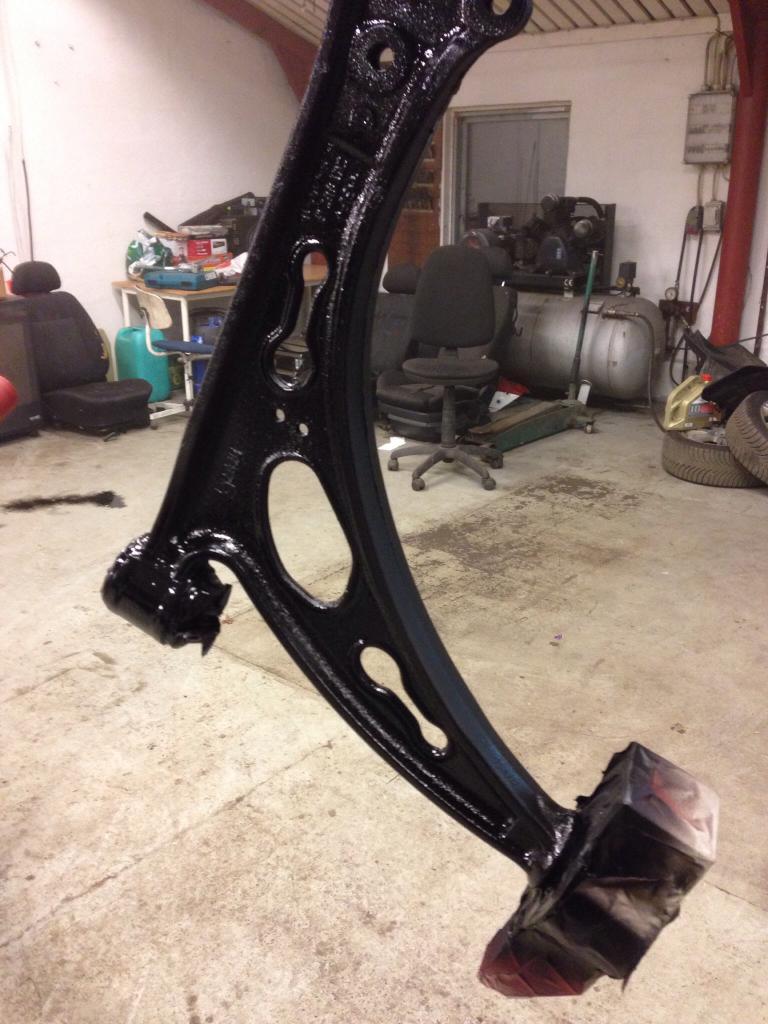

Indlæg af Harde » 9. aug 2015, 21:11

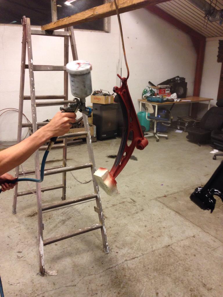

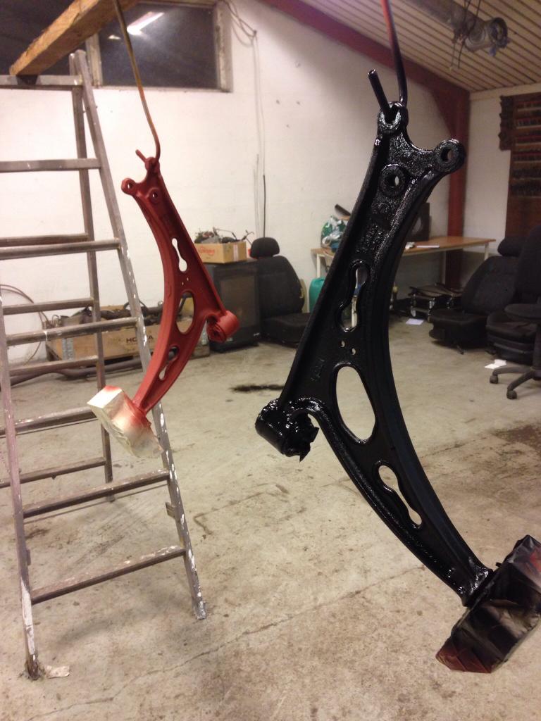

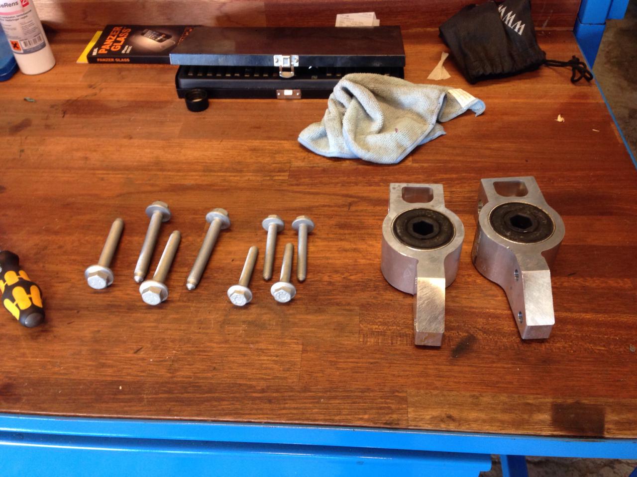

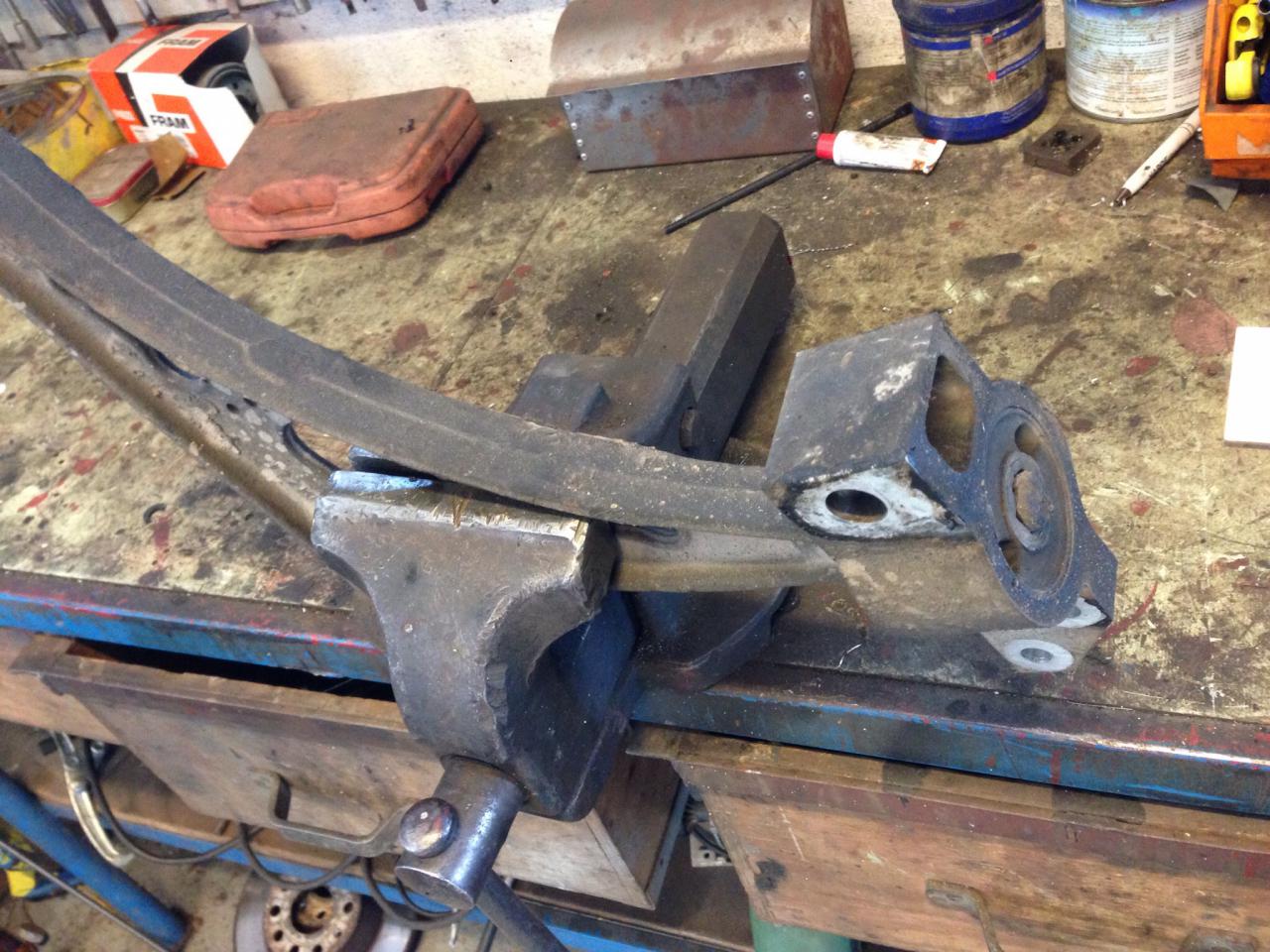

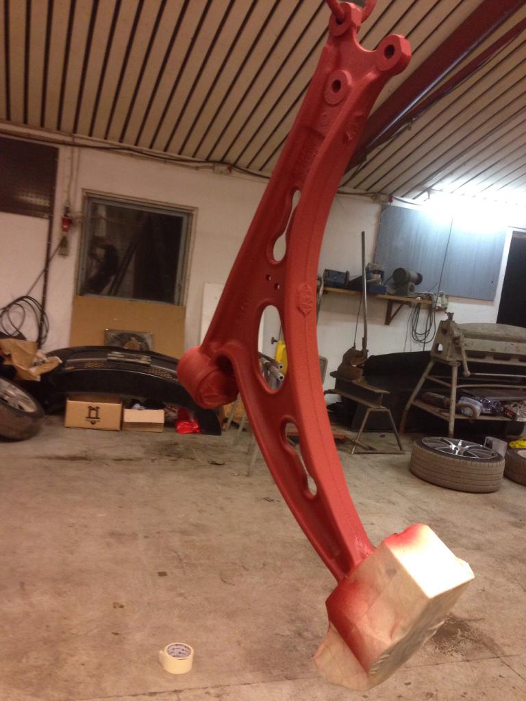

Fredag aften blev brugt på at montere nye bærearmsbøsninger, de fejlede ikke noget men fik købt mig nogle fra en cupra. De skulle være en del hårdere. Har nemlig døjet med den godt kunne finde på at hoppe en del når den fik noget at leve af i 1 og 2 gear. Det er faktisk hjulpet en del har ikke kunnet få den til at hoppe endnu.

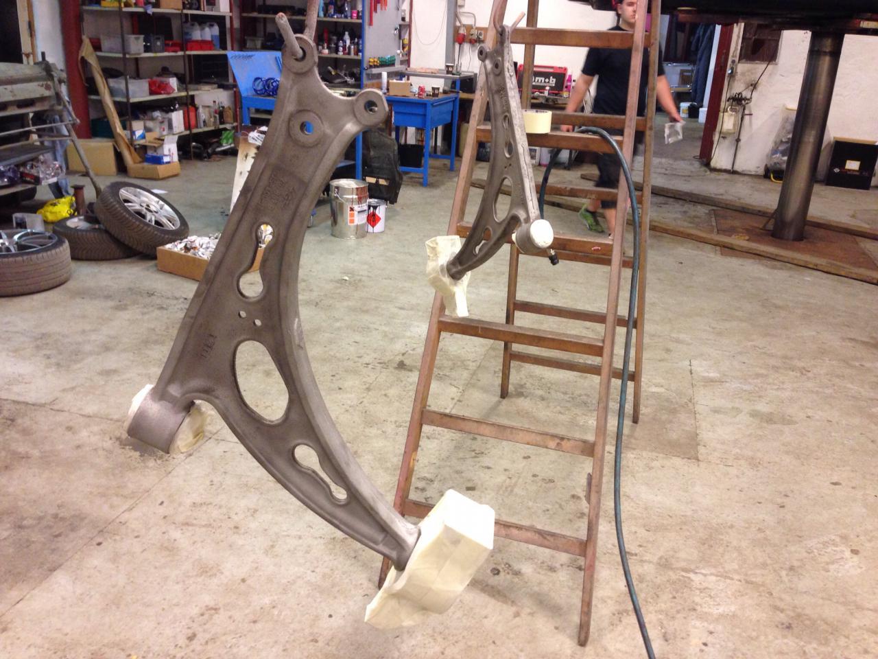

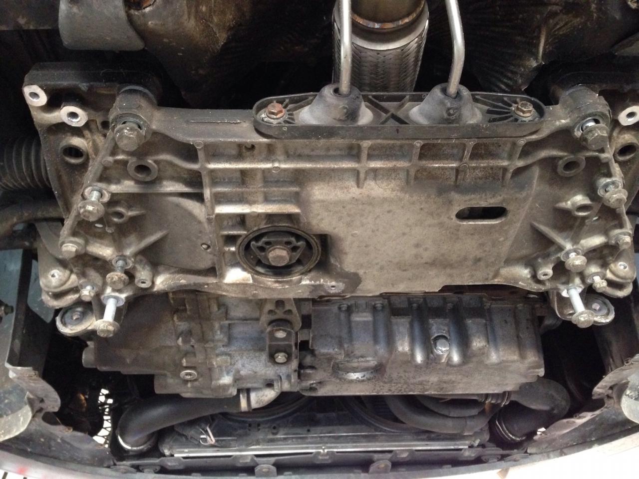

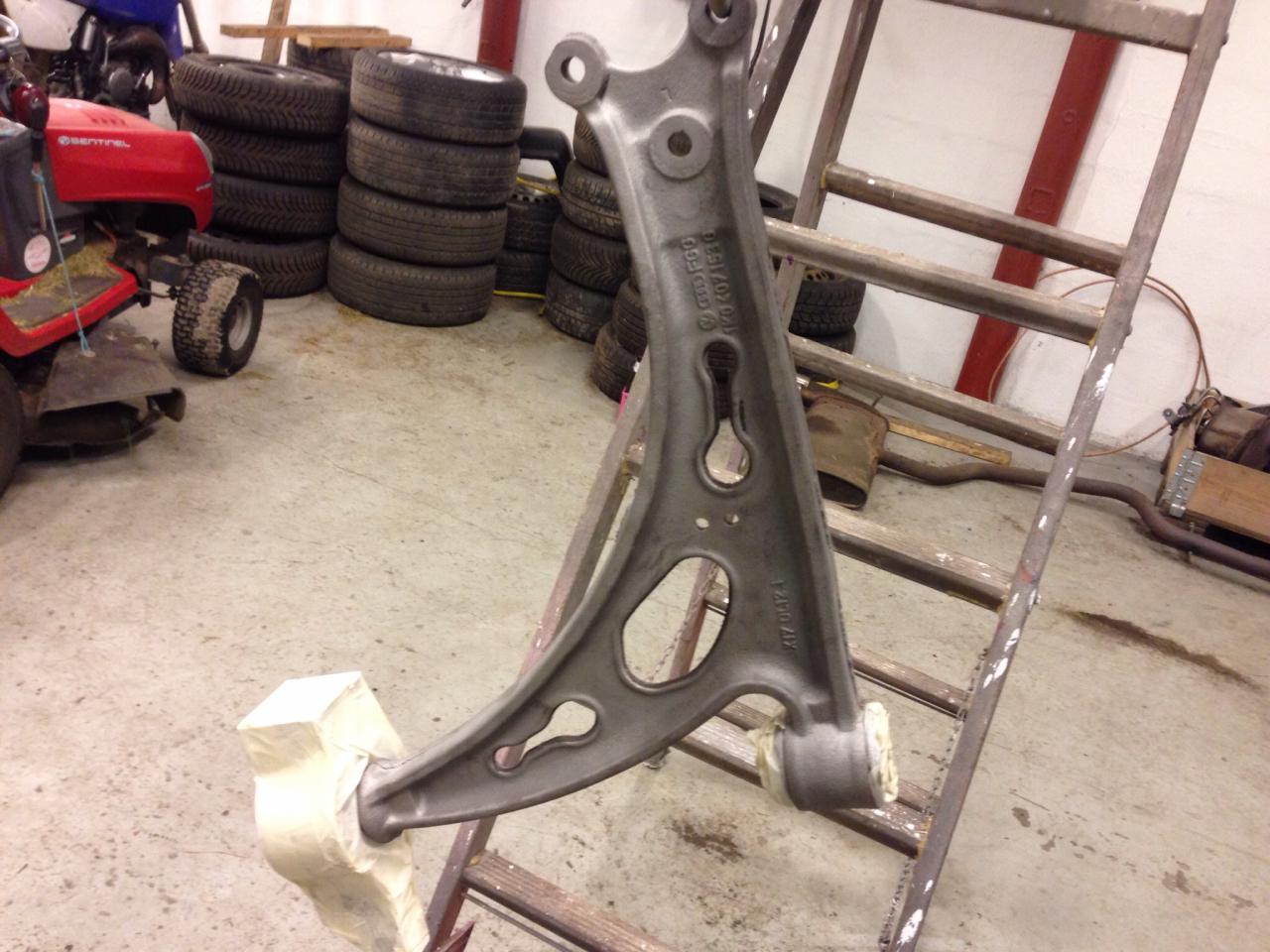

Samtidig sandblæser jeg lige bærearme og malede dem. Brugte også lige lidt tid på at rense forbroen for undervognsbehandling 8-) ;)

Hvad gav du for de Cupra bøs? Og var de nemme nok og skifte.
Døjer nemlig også en del med hopperi i 1. og 2. :(

Købte dem fra en cupra, men det kan vidst også få upgrade af cupra bøsninger men i mit tilfælde har det ikke være nødvendigt, jeg fra de gamle af med en tre benet aftrækker også skulle de nyes presses på, prismæssigt ligger de lige over 1000kr for begge :)

har du overvejet torque mount istedet for det burde hjælpe en hel del

Torque Mount? Altså kødben? :)

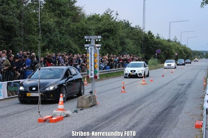

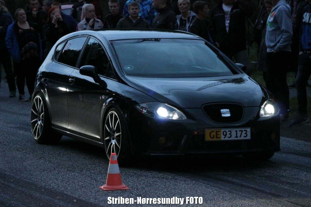

Indlæg af Harde » 15. aug 2015, 15:52
Der kommer lige nogle billeder op fra fredag aften på nørresundbybanen Kystvejen. En fuldt ud vellykket aften ;)

Indlæg af SeatByMichael » 15. aug 2015, 16:46
Åh nej bare ikke min kommer til at ryge sådan der os

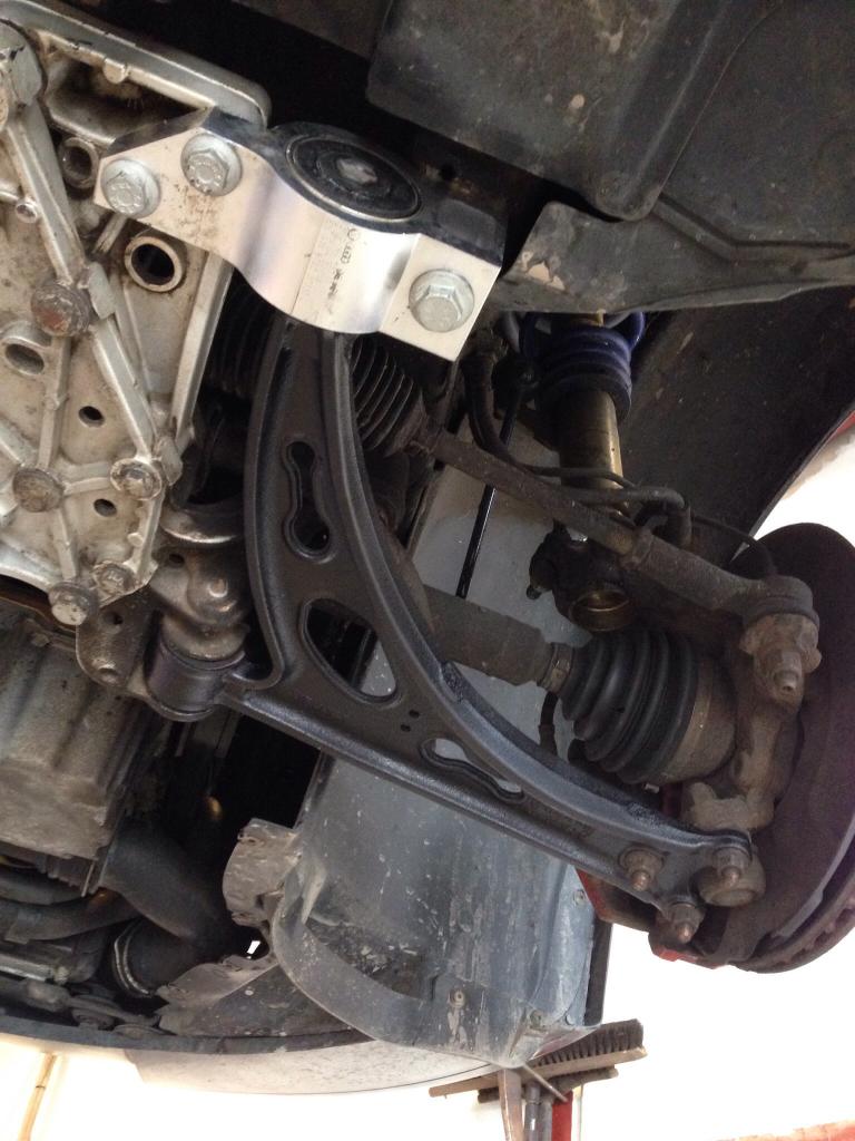

ikke nødvendigvis hele kødbenet men man kan købe en indsats til det runde gummi stykke som sidder i forbroen og så kan man skifte det bøs som sidder der hvor den går fra alu over i den sorte stål plade (nederste motor ophæng)

Indlæg af Harde » 15. aug 2015, 17:28
SeatByMichael skrev:Åh nej bare ikke min kommer til at ryge sådan der os BilledeBillede
Dysserne på min er også makset helt ud, hvis bare din skal chippes vil det ikke være så galt, min ryger også kun sån lår man ligger og tage sådanne starter, den ryger ikke når du ligger til den i rullene fart ;)

SBA skrev:ikke nødvendigvis hele kødbenet men man kan købe en indsats til det runde gummi stykke som sidder i forbroen og så kan man skifte det bøs som sidder der hvor den går fra alu over i den sorte stål plade (nederste motor ophæng)
Jeg har prøvet de indsatser man presser i, har prøvet 2 forskellige men kan ikke holde ud at køre med det, der er alt for meget resonans i bilen! De diesler går for hårdt i tomgang desværre :x

Re: Harde's Seat Leon 170tdi hybrid
Indlæg af SBA » 17. aug 2015, 17:30
røg udviklingen kommer også an på hvordan og hvor stort et moment man køre med, min kan nemt ligge et røgslør som billederne viser, hvis jeg trykker lidt til den nede omkring 2000 rpm. men det er kun kort varriget,

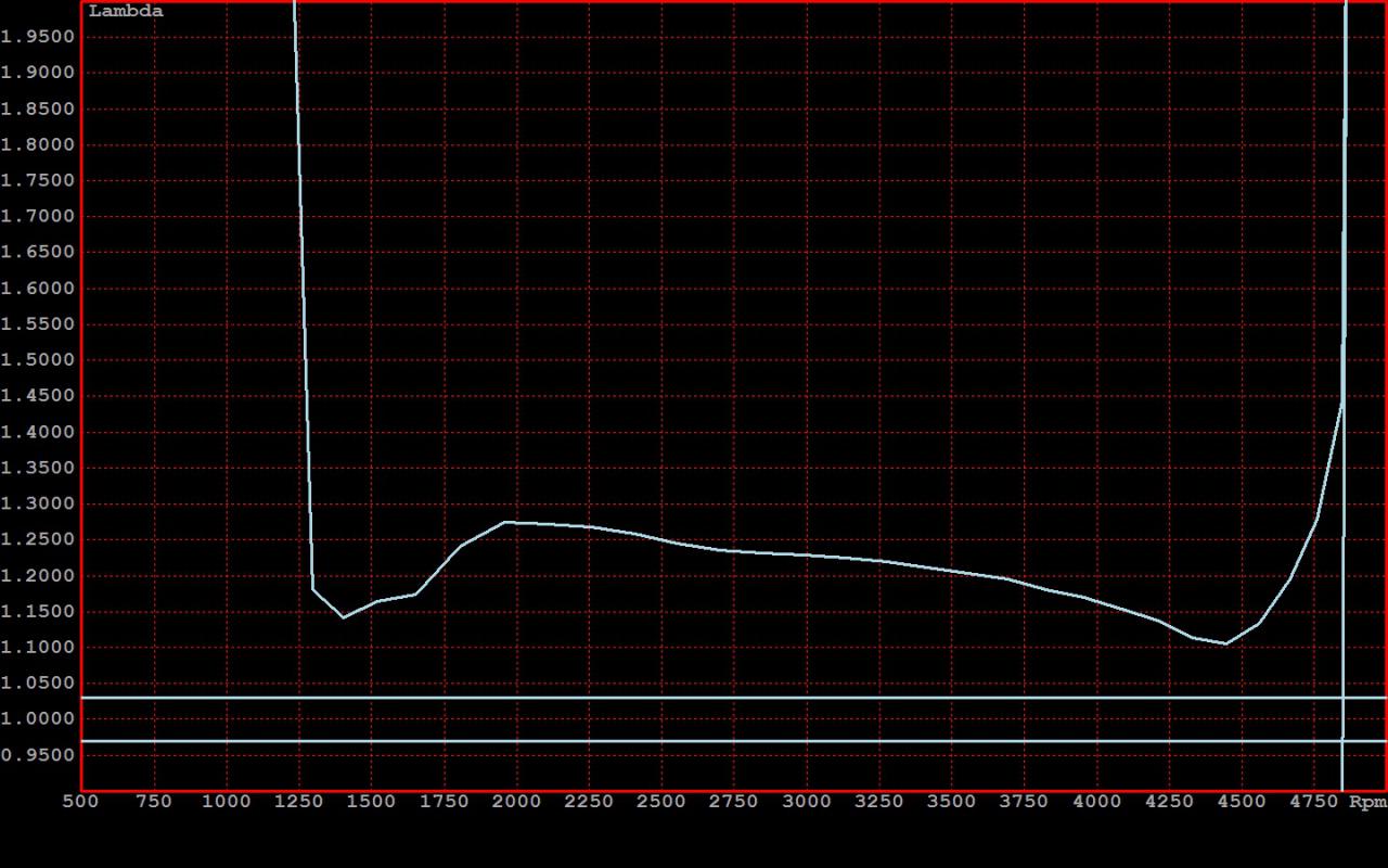

Mener lamda lå på 0,98-1 ca. :)

Harde skrev:Mener lamda lå på 0,98-1 ca. :)
Shit den må give røg da, alt under 1.05 giver røg og ingen effekt. Her er min, køre med dpf.
