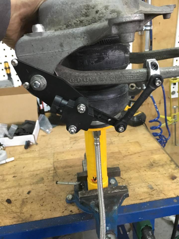

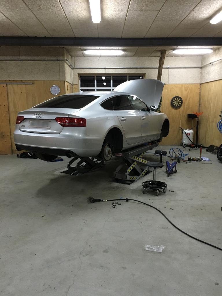

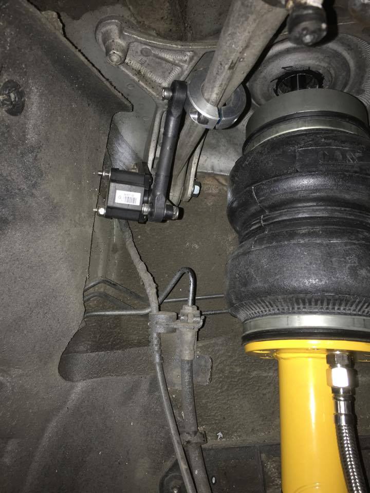

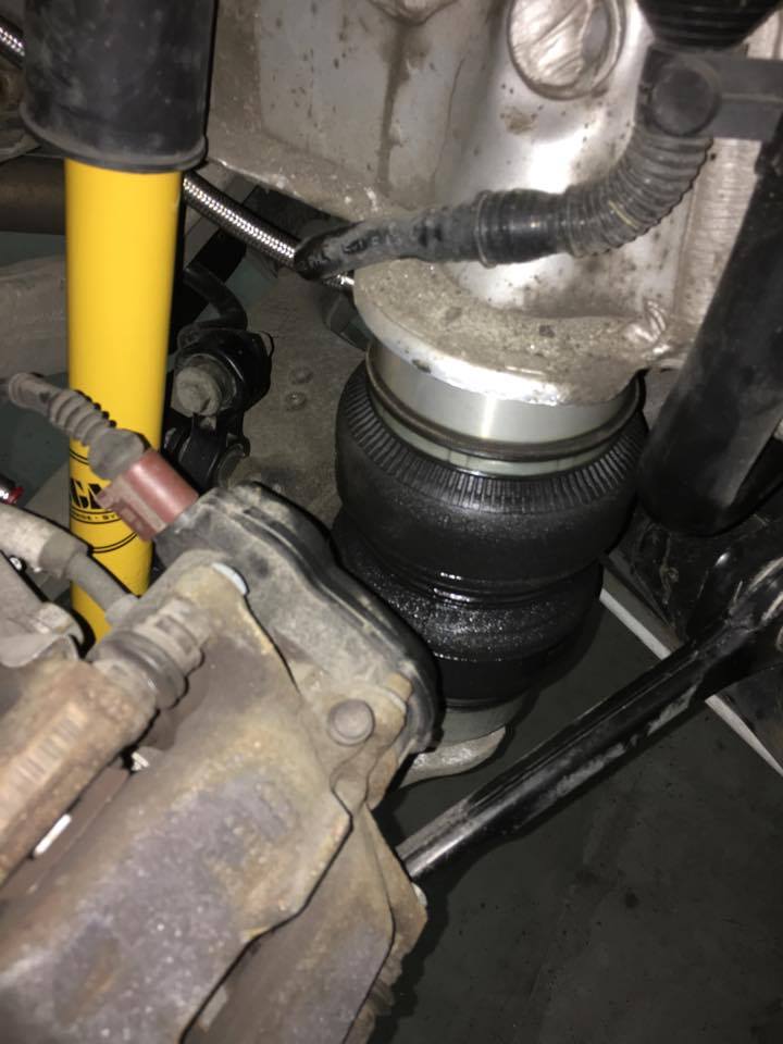

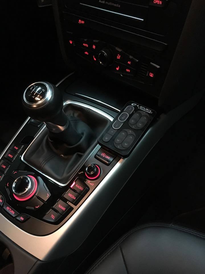

igår monterede jeg hele undervognen inkl sensore, idag står den på trækning af luftslanger samt ledning til sensore.
plus montering af E-Level touchpad :D Så skulle det hele spille.

Færdigt monteret. Det spiller, imorgen skal jeg bare lige ha instillet kørehøjden på E-Level :D

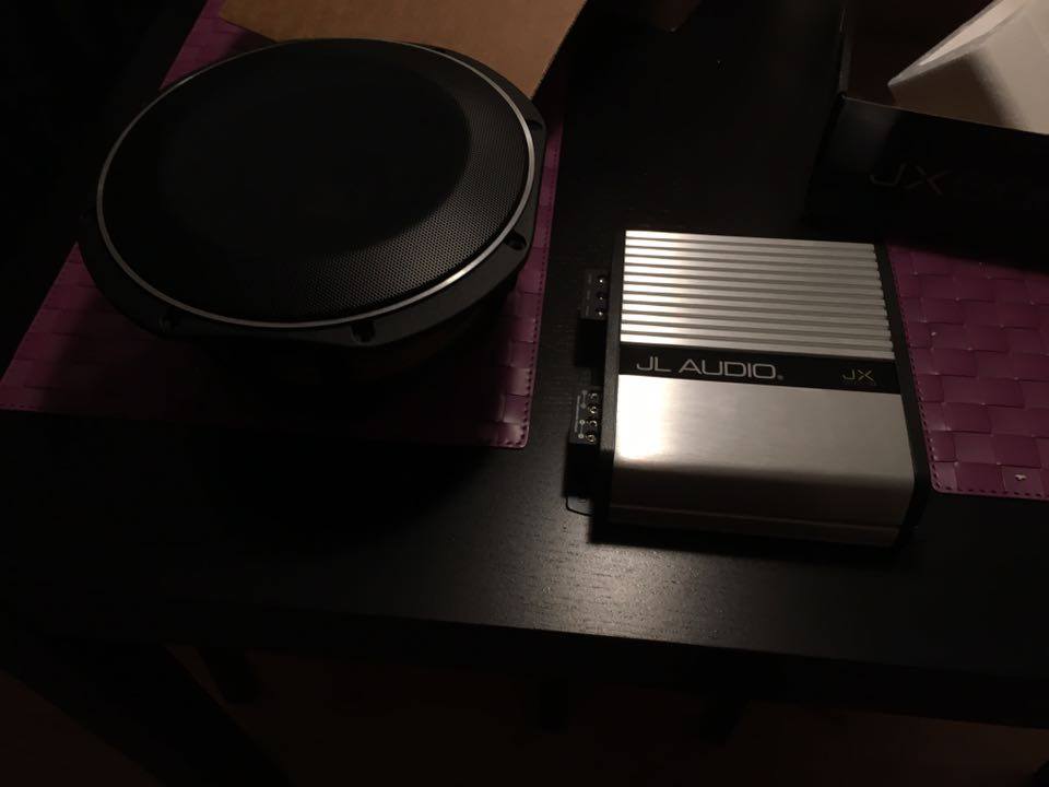

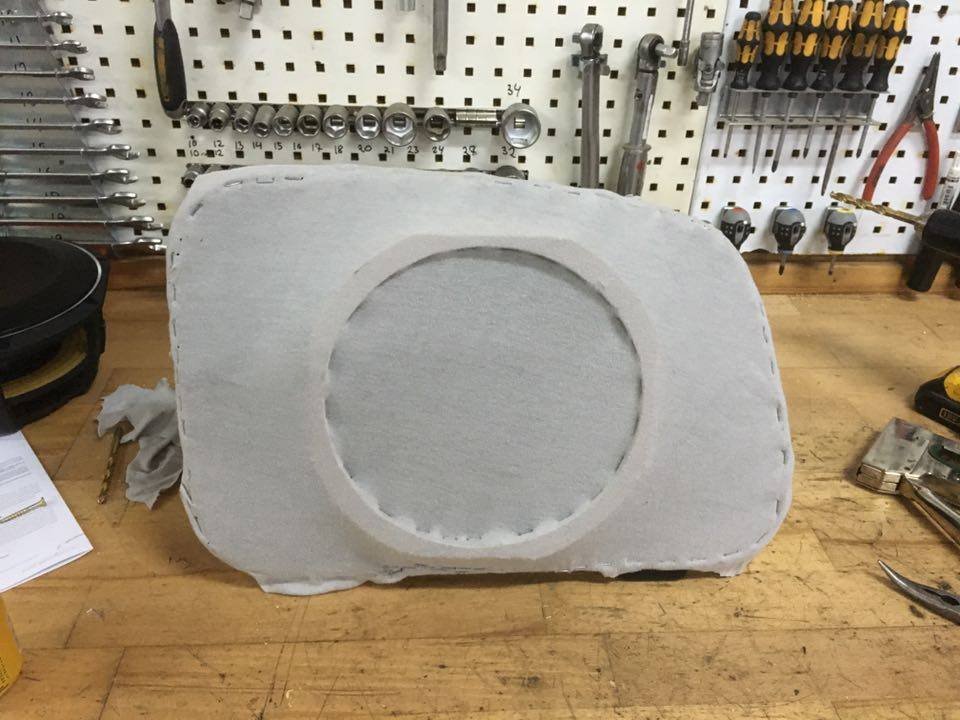

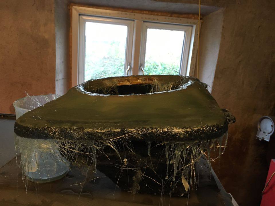

Er helt tosset med ordenlig lyd, og bass det sys jeg bestemt der mangler i audien.

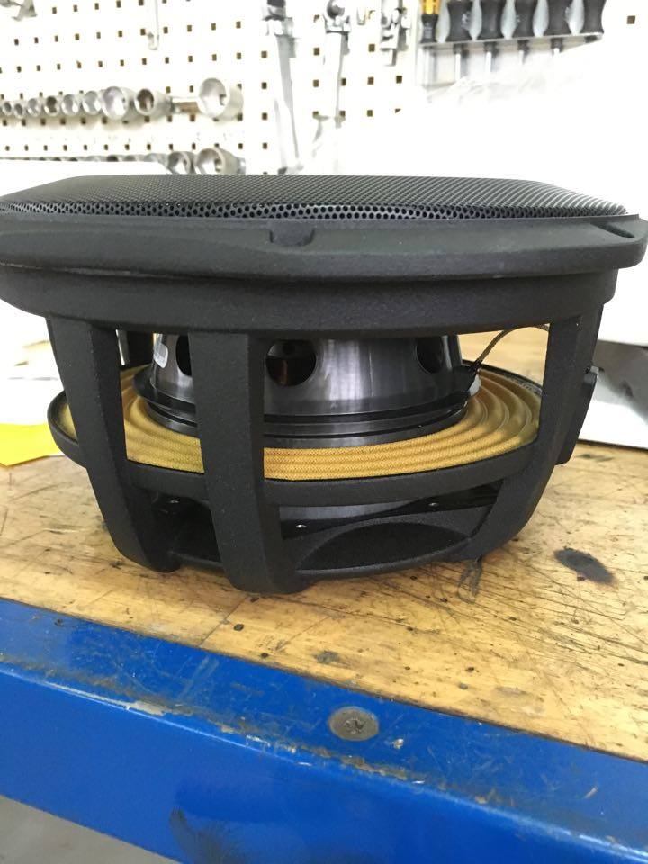

Så købte mig en JL 10W4 som er en ''slimfit'' bass der spiller i en lukket kasse på 9.91Liter.
Bruger så et lille rum der i højre side, som rummer 11 liter (udmålt med vand), og bassen kommer en lille smule længere ud, og der er nok en halv liter mere der.
Enheden tager selv 1.33 Liter, så jeg rammer ca Litermålet. :D
Forstærkeren der skal trække enheden er en JL JX500/1D 500RMS v2ohm :P og den er meget lille.

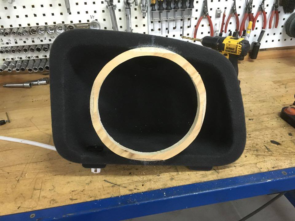

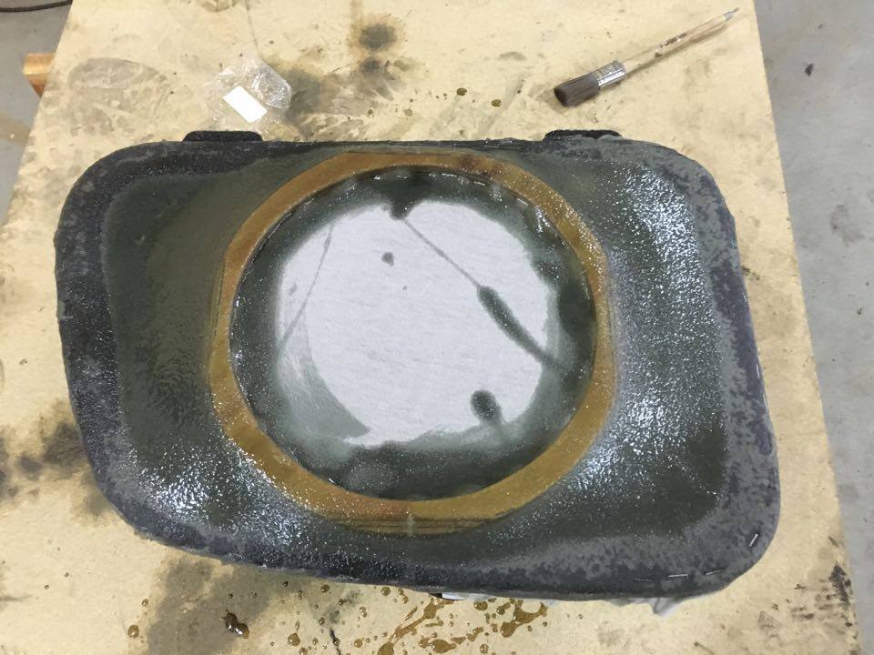

Idag fik jeg lavet træringen hvor bassen skal monteres, hevet stræklagen udover, samt givet det en omgang polyester. :) det tører til imorgen, og får en omgang glasfiber udover for at forstærker det hele :ugeek:

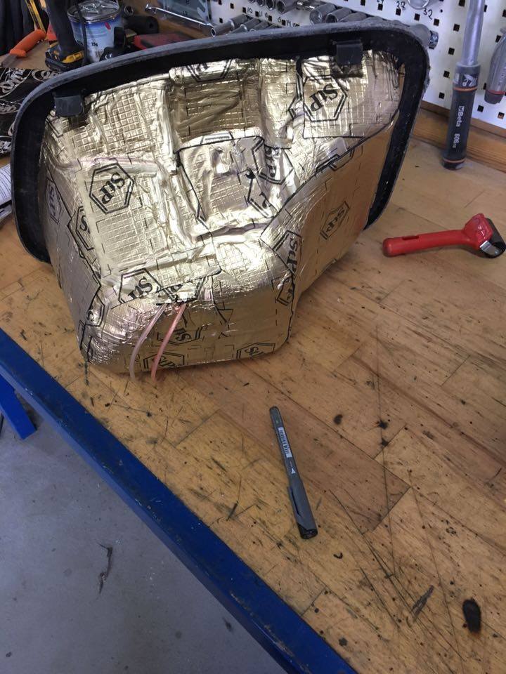

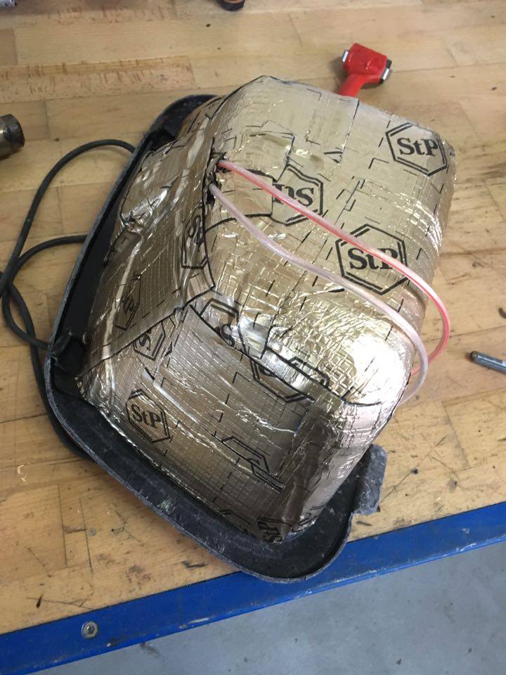

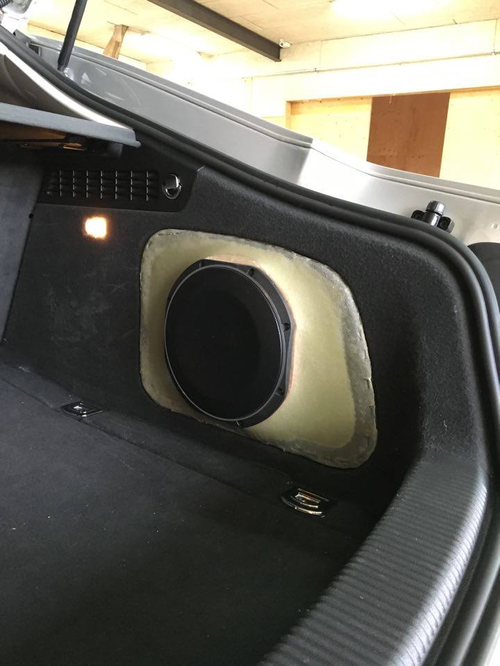

Prøvemonteret idag, så blev alle hjørner lige skarpet lidt til, og så fik den et lag glassfiber indenvendigt, samt ude på fordelen :P
Næste weekend skal glassfiberen skæres til, og alle ujævnheder spartles, og slibes. :roll:
Så skal jeg gerne finde noget filt magen til det audien er født med, hvis nogen kender til hvor det evt kan skaffes, lad mig høre :D ellers må jeg finde en donordel som jeg kan stjæle filten fra.

Kassen er Næsten færdig. det nålefilt som ellers er over det hele i baggagerummet, det er næsten umuligt og skaffe i samme farve :( overvejer at betrække med noget kunstlæder istedet.
Mangler osse lige at få styr på ledninger til forstærkeren :roll:

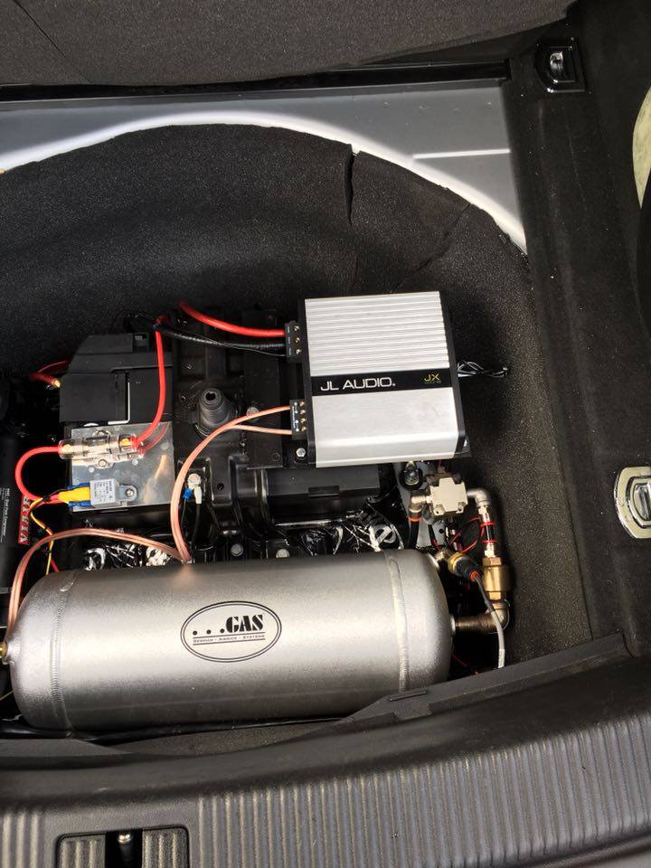

Hvordan har du fået sat din subwoofer samt forstærker til det orginale anlæg ?
d1nz
Indlæg: 656
Tilmeldt: 18. jun 2013, 21:22
Re: Audi A5 Sportsback 2011 2.0tfsi
Indlæg af d1nz » 22. nov 2015, 20:43
bighunter skrev:Rigtig fed bil. Hvor hård er sådan en GAS undervogn egentlig ?
Jeg sys den var for blød før, den er blevet tilpas hård nu, ikke stenhård self :) jeg sys det er lækkert og
Køre med.
tief und breit skrev:Hvordan har du fået sat din subwoofer samt forstærker til det orginale anlæg ?
Forstærkeren har High level input, så du kan smide linje udgangen fra en org sub/højtaler til, og så tager den signalet derfra. Ellers kan man få en omformer der laver signalet om til Phono hvis forstærkeren ikke ka klare det :)

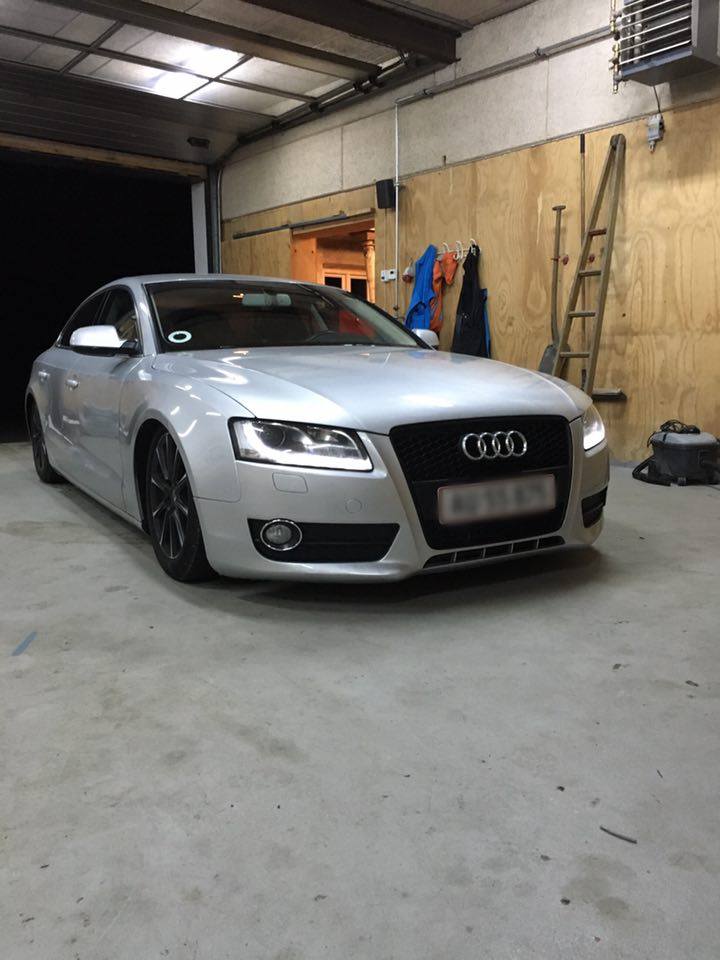

Jeg har bestilt en s5 forkofanger, samt gitter til tågelygter, og 2 nye tågelygter da den ene er utæt :)
Leder ihærdigt efter en s5 bagkofanger, så jeg engang kan få det hele malet, og ultimativt bestilt en milltek til den osse 8-)
Mangler nogle pærer til tågelygterne der har samme farve som mine LED, nogle bud?
