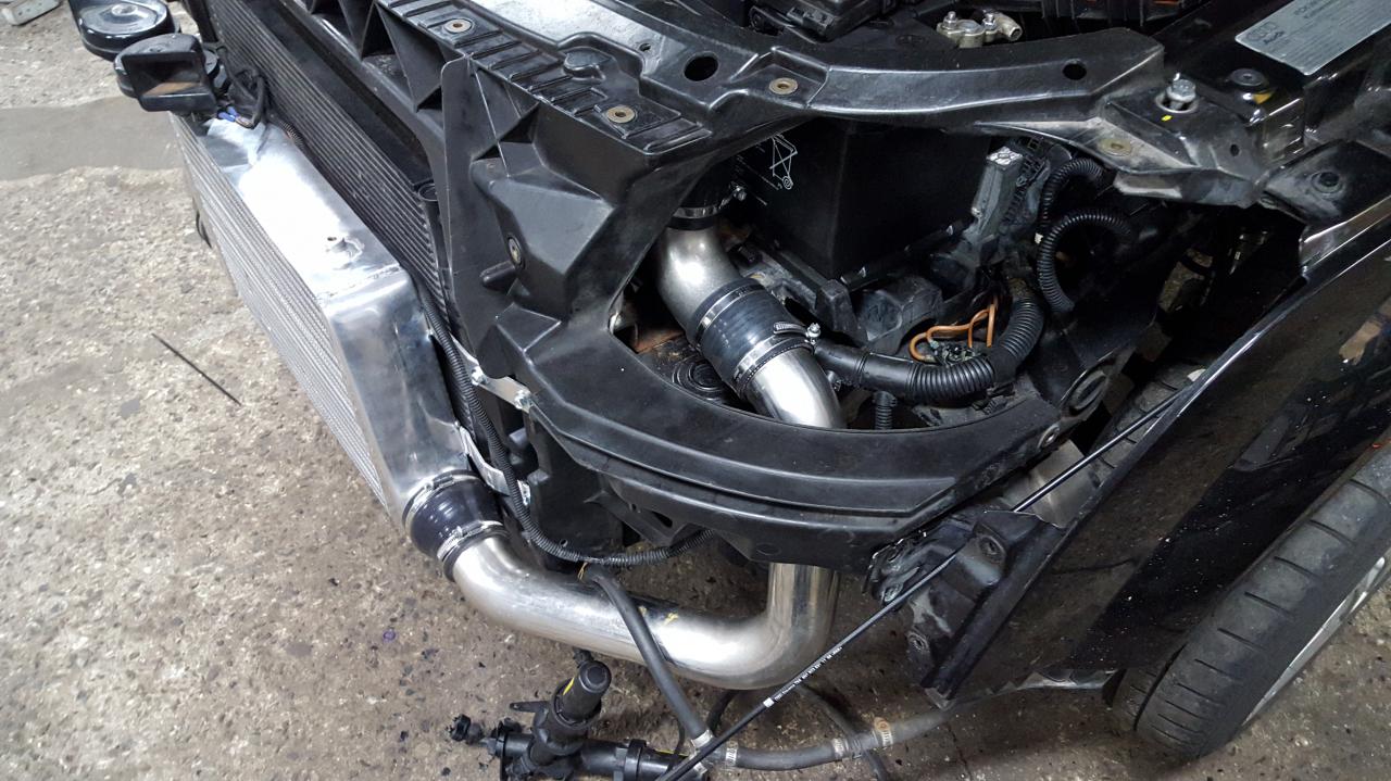

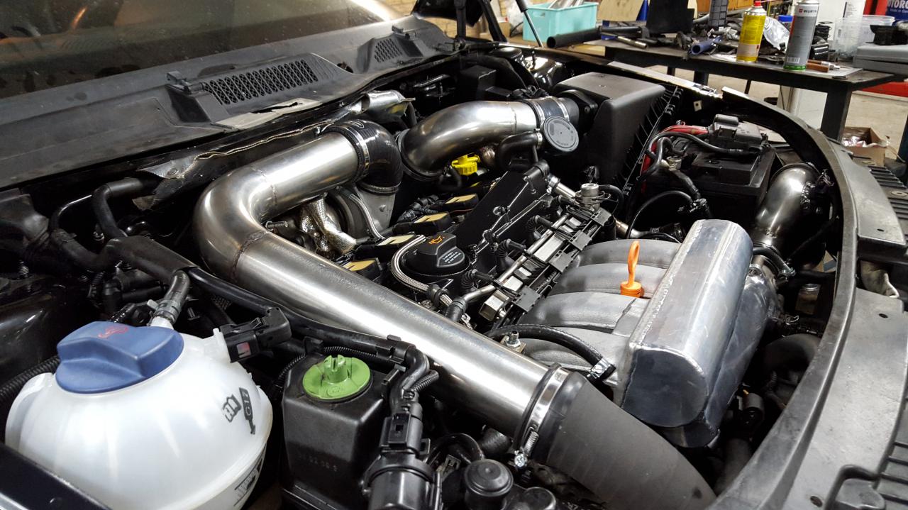

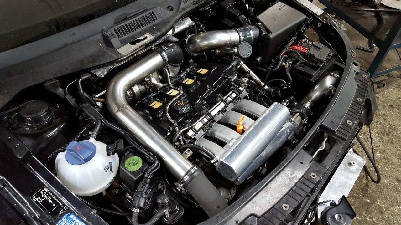

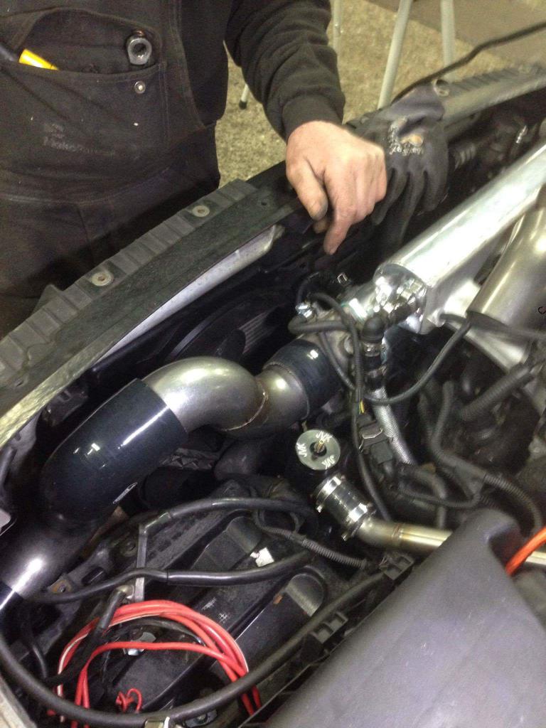

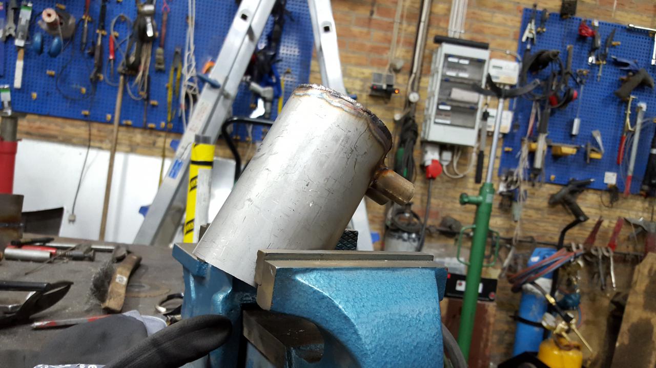

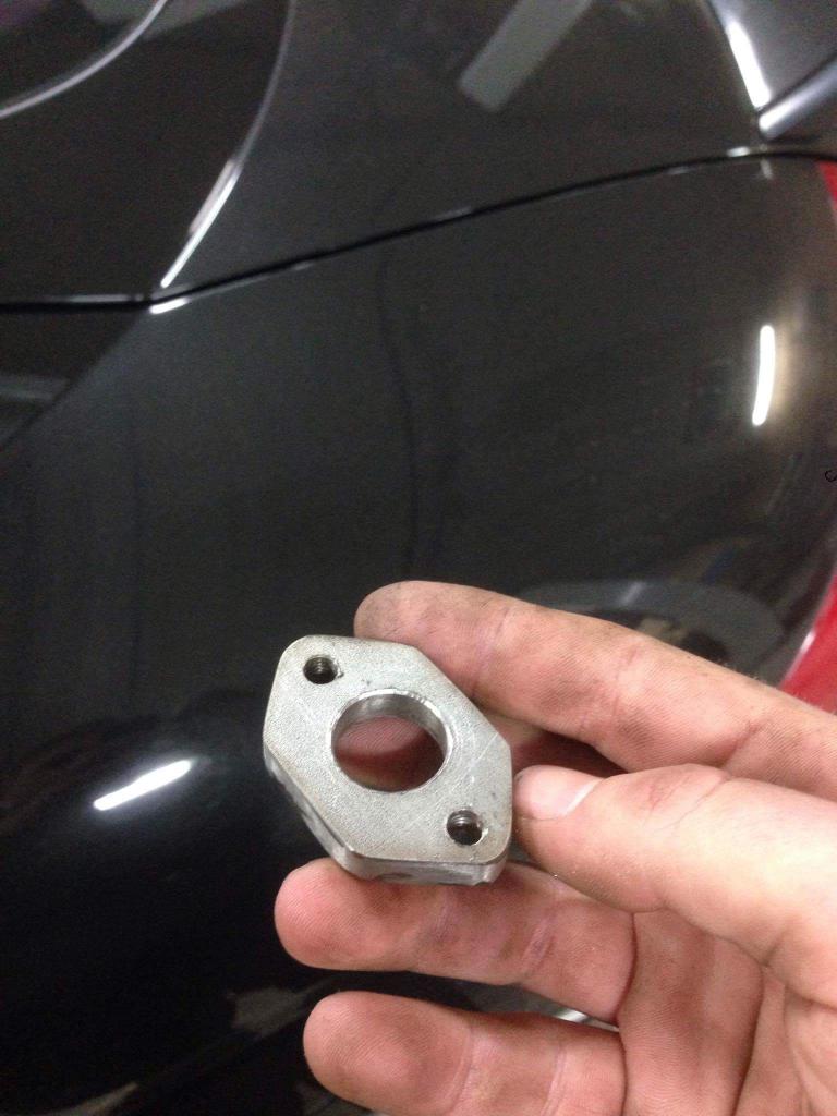

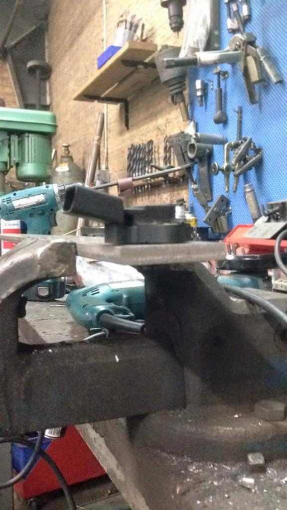

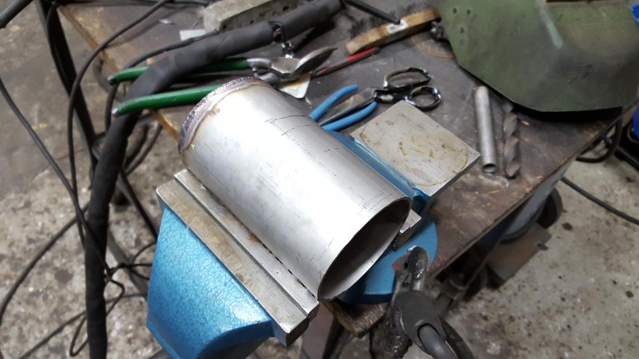

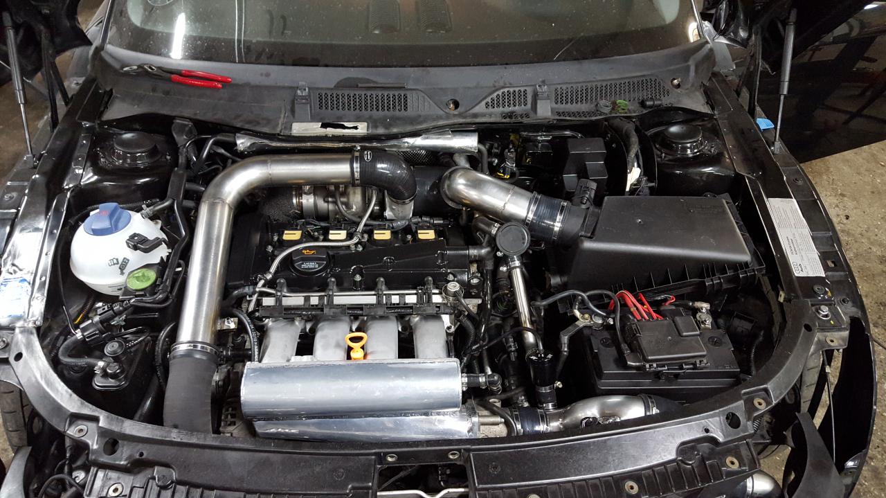

Nå, det er vel aldrig uden problemer når man bygger projekter som dette.

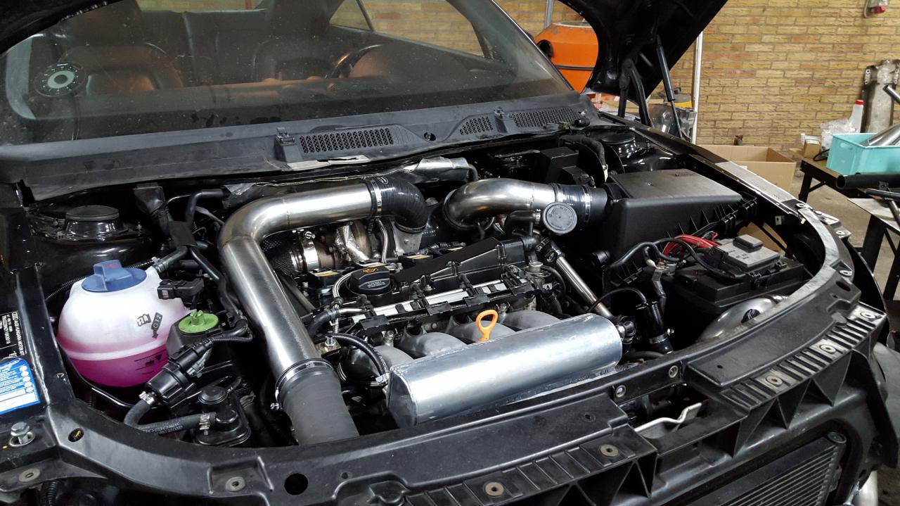

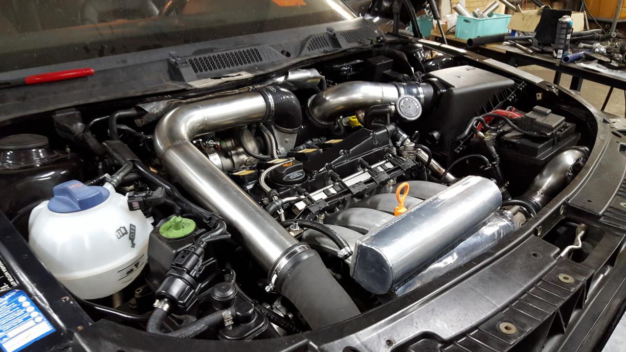

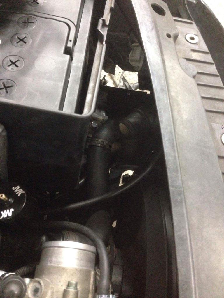

Vores trykrør fra gasspjældet passer ikke på grunden vandstudsen ved frontopstillingen, så det laver vi lige om :D
- Vi lave det i et stykke med en blok til mapsensoren så vi håndlaver det i et stykke med 2x silicone samlinger ned til intercooleren så det har lidt at arbejde i.
Samtidig har vi taget beslutning ang indkøringen af bilen.
Det blliver FFJ styring oppe hos flemming fartstrup.
Så jeg sidder og klapper i mine små tykke hænder og glæder mig som en gal til indkøringen! :lol:

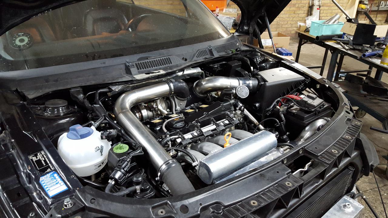

Indlæg af Nicolai Sorensen » 10. jan 2016, 18:46
Problem løst :D

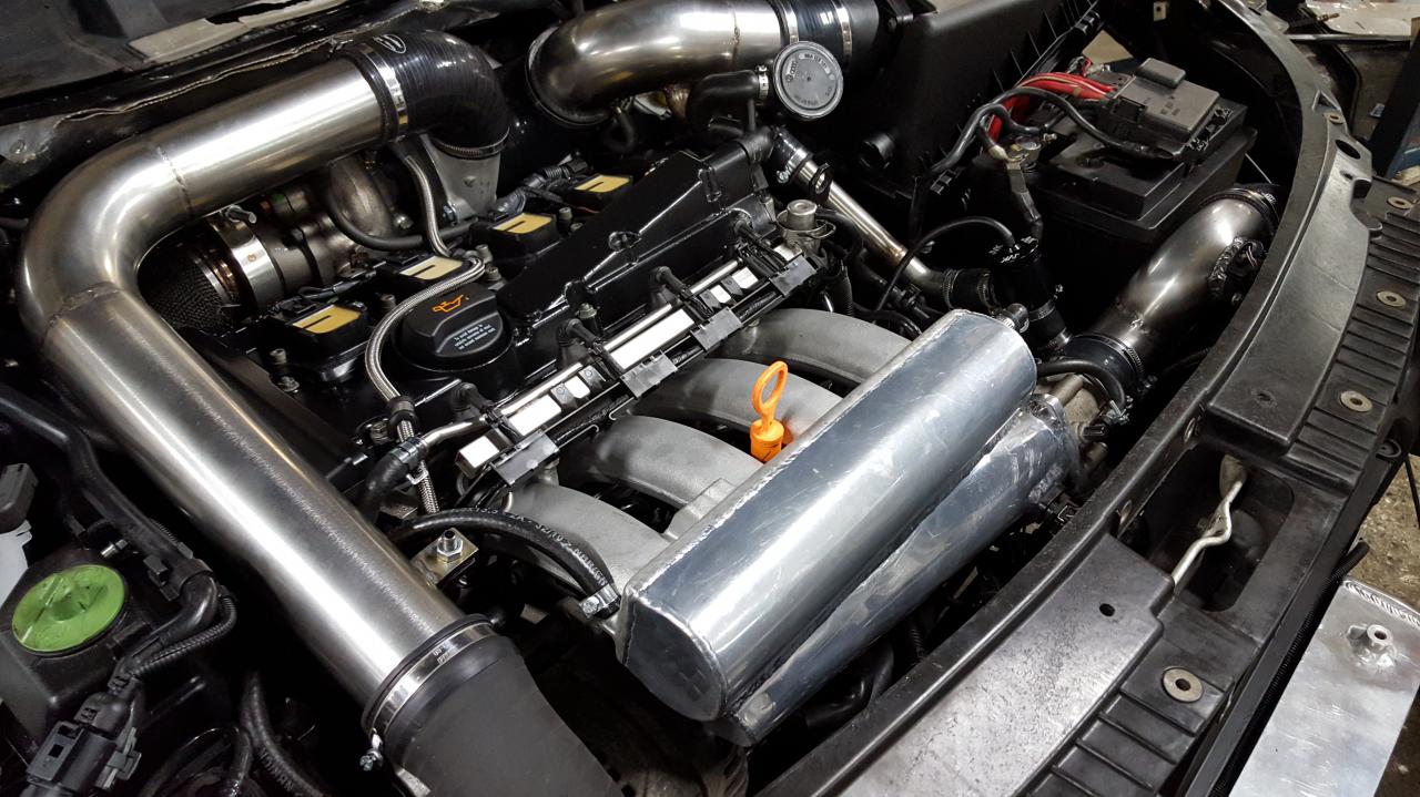

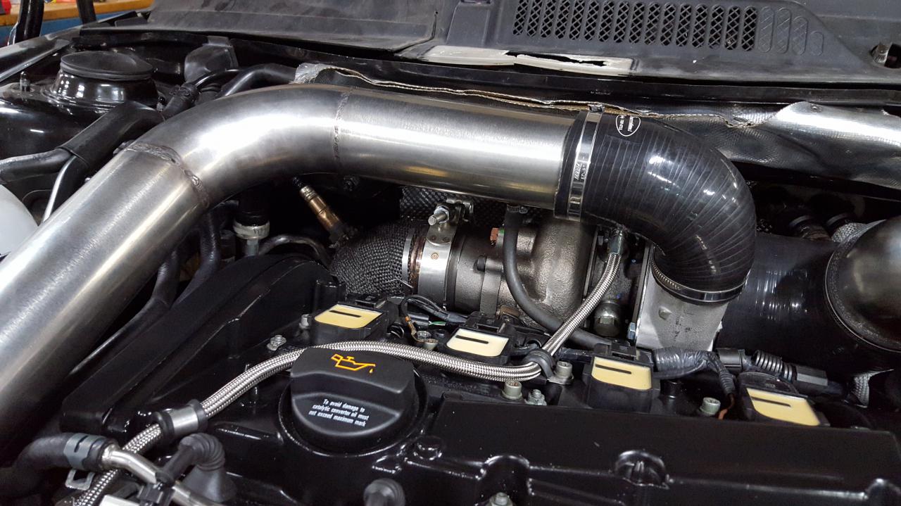

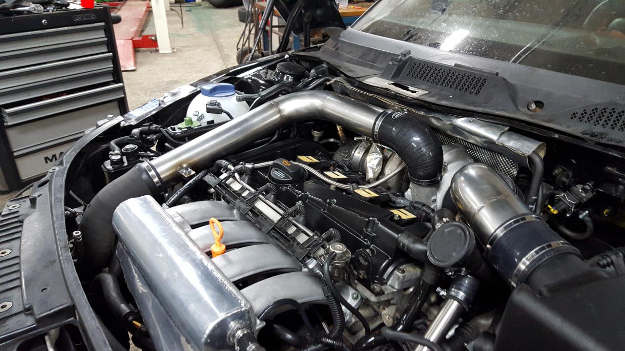

Nicolai Sorensen skrev:Problem løst :D

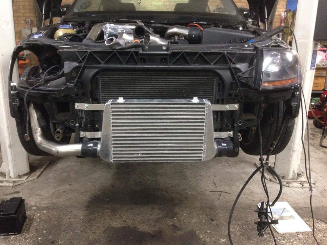

Ser rigtig godt ud med den store luftfanger :lol: Hvordan ser den ud forfra med kofanger på? :?:

Den her opdatering er en af de sjovere.
Det var egentligt blot planen at vi skulle rette de sidste løsninger på bilen. Men det gik lidt bedre end forventet :D
Alt blev stort set samlet, alle løsninger blev færdiggjort og bilen blev startet op, og det spiller bare! :D

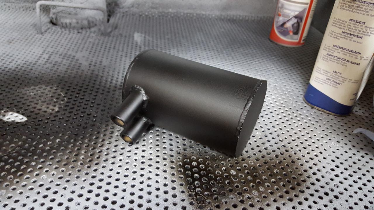

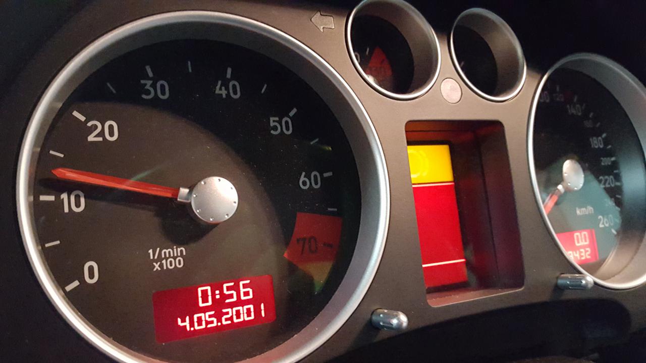

Vores oilcatch er stadig ikke ankommet, så jeg blev stædig og lavede min egen, dog skal den senere hen opdateret med gevind i bunden så den nemt kan tømmes.
Bilen har rullet i tomgang i en halv times tid nu og varmet godt igennem.
Imorgen ankommer en gut der skal montere FFJ styring da dette heldigvis blev valget, han laver således et grund map som gør at vi kan køre i bilen når vi skal op til Flemming..
Så vi er glade her i lejren :lol:

Nicolai Sorensen
Indlæg: 675
Tilmeldt: 9. aug 2012, 13:49
Geografisk sted: Skjern
Been thanked: 38 times
Re: Audi TT - 1,8T Quattro motorprojekt +400 update d 12/01-
Indlæg af Nicolai Sorensen » 12. jan 2016, 22:37
Andreas K skrev:Feeeeedt !! Det ser sku godt ud Nicolai :!: :)
Spændende at høre mere når i får kørt den ind og prøvet hvordan den kører.
Tusind tak
Ja jeg vil ikke ligge skjul på at jeg er ret stolt af resultatet :D

Nicolai Sorensen skrev:Ris/ros modtages gerne omkring det færdige resultat :D
Blow offen ser lidt lille ud til 400+ ellers et rigtig flot projekt og du er sluppet godt fra tik svejsningen :)
Det ser godt ud. Kan godt lide I har beholdt den originale luftfilterkasse... Jeg sad og tænkte, at den godt kunne bære, at metalrørene var matsort lakerede. Det ville gøre den lidt mere stealth/oe ;)

Tommy skrev:den godt kunne bære, at metalrørene var matsort lakerede
Der er jeg med Tommy, det ville helt sikkert gøre noget godt for udseendet.
Ikke noget ris herfra. Jeg er sgu voldsomt imponeret! Når man tænker på at det var lagt ud til at være lidt et "hyggeprojekt" så synes jeg også det er gået hurtigt. Hold kæft jeg er misundelig på de evner.
Får man den at se til Raceday på et tidspunkt mon? Og kan den mon følge med den larmende S4 jeg så i Skjern? :D
Hej Tommy.
Sjovt du siger det, mig og Mikkel har diskuteret det hver gang vi har skruet i bilen :D
- jeg tror i har helt ret, dog har vi flere gange snakket om at male det wrinkle (det der krakkelerings maling) for at gi det en lidt sjov og anderledes finish.
Til at starte med skal den lige køres ind, men jeg tror den ender i sort trykrør :)
Men indsugningen skal forblive sølv, hvor mange er med mig her? :lol:
Luftfilterkassen var fra mig et must, synes andet ser lidt for træls ud. Vi har forsøgt at holde looket mest muligt originalt og neutralt :D
Det er en blow off med 38mm spjæld, jeg tror det er rigeligt.
Det er JVK's egen :)
