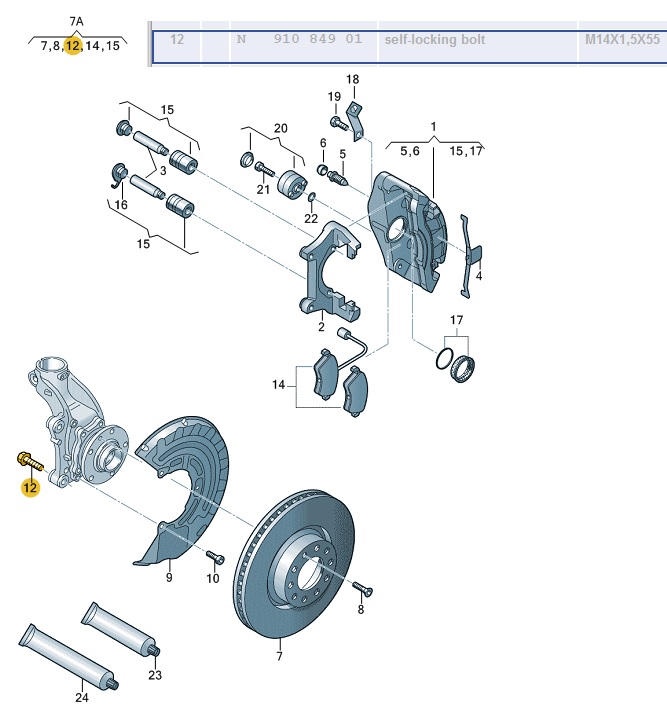

Michael1995 skrev:Jeg køber indenfor nær fremtid et sæt cupra bremser, både for og bag af en kammerat. Grunden til dette er at han vil sælge billigt grundet opgradering til 390mm Billede har ledt lidt herinde men synes ikke jeg kan finde et 100% klart svar, hvad skal man bruge til sådan en operation? Der skal skiftes både for og bag. De bagerste på min er 272 og på cupra er de 286. Har fundet lidt om at man skal bruge nye slanger og rør, men gælder det både for og bag? På forhånd tak.
Jeg havde Cupra bremser for og bag på min daværende Leon FR, 1P 8-)
Det eneste jeg skulle bruge i forbindelse med skiftet var nye slanger til foran, da de skal være længere end standard på en FR :ugeek:
I øvrigt er standard bremser på en Leon FR, 1P foran 312 x 25 mm og 286 x 12 bagpå
Standard på Cupra 1P, er foran 345 x 30 og bagpå 286 x 12 (lige som Leon FR ;) )
Standard Leon FR alufælge 18" kan du stadig bruge med Cupra bremserne monteret 8-)

Jeg undrede mig også over at TS skrev at de bagerste "kun" er 272mm for en Leon 1P 2.0 TFSI sport up kører med 286 (282)mm som er samme størrelse som Cupra/FR kører med.
Er du sikker på at de "kun" er 272mm

Jeg har R32 310mm vent. i bag på min Altea.
Så er der godt styr på bagenden, 286mm er simpelthen for småt, bagenden danser rundt, når der er 345mm i for

Ellers skal man køre 340 mm for fra en TT, der siger de, at der en næsten er 1 kg pr. skive at spare i vægt

Tak for svar! Hmm, ETKA fortæller mig at de er 272mm bagpå standard på min?

Min Leon 1p fr TDI havde ikke 286, mener faktisk de var 272 men er ikke sikker. De var ihvertfald ikke 286mm
Men det var jo også en diesel

Michael1995 skrev:
er du sikker på de ikke er 282 mm

Mikkel G
Indlæg: 832
Tilmeldt: 28. jul 2009, 14:48
Has thanked: 156 times
Been thanked: 170 times
Re: Seat Leon FR 2.0TSI projekt - cupra bremser?
Indlæg af Mikkel G » 15. mar 2017, 20:12
RIX skrev:Og s3 er 312 så hut jeg visker bag på
De er det samme som R32, 310 mm. Har 2 x 345 mm. og 2 x 310 mm. skiver liggende under 1 m. fra mig..
Skal have sat dem på min A3, når jeg smider mine 16" vinterhjul.
Ville også skifte ankerpladerne, udover slangerne foran.
Ellers kan man bukke ankerpladerne, så skiverne kan være der.. Falder bare lidt mere i øjnene hos synsmanden :)
Mikkel G
Indlæg: 832
Indlæg af Mikkel G » 16. mar 2017, 14:20
Kan faktisk også se at boltene til ågene er længere på Cupra.. 55 mm. lange mod 35 mm. som din/min har.. :)
