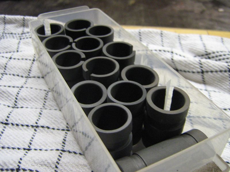

- 21. Afstandsskiver – så blev der plads til ringterminalerne på kablerne.
- 21.JPG (112.3 KiB) Vist 6621 gange

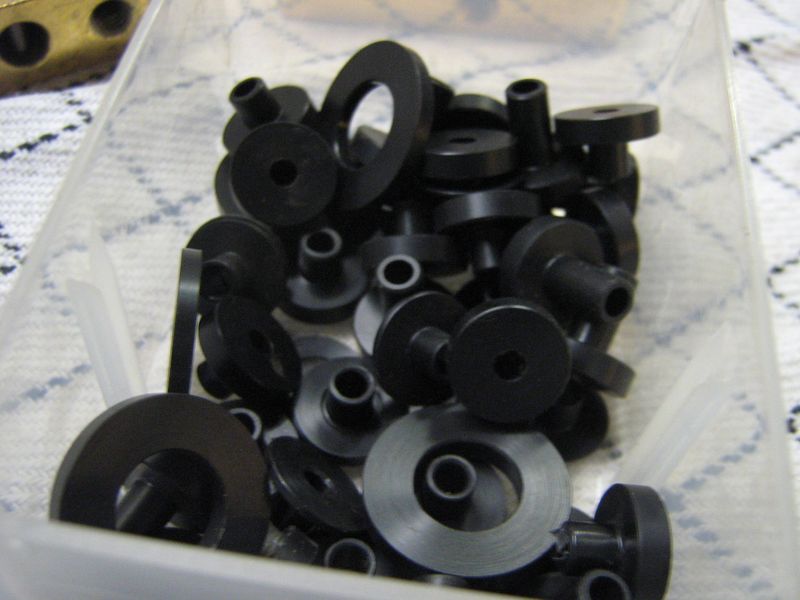

- 22. Der blev lavet flere højder og rigeligt af dem.
- 22.JPG (63.54 KiB) Vist 6621 gange

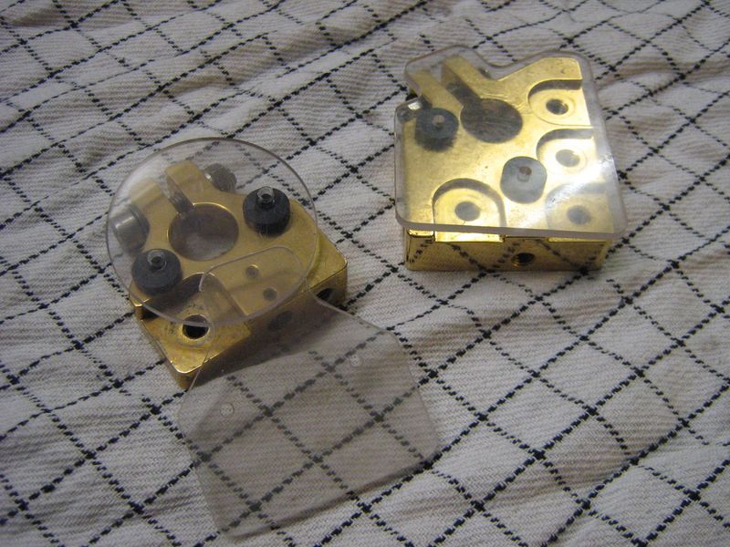

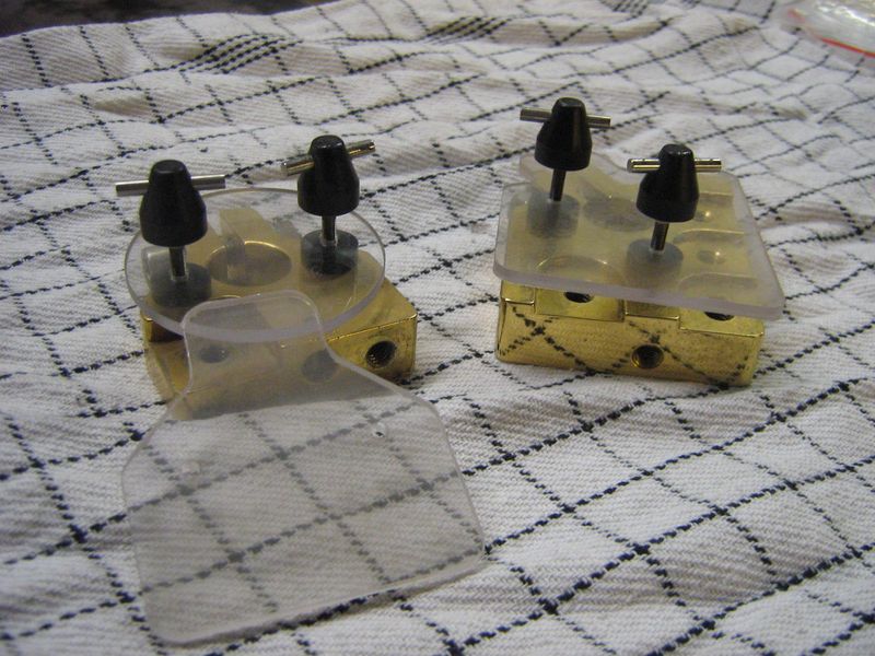

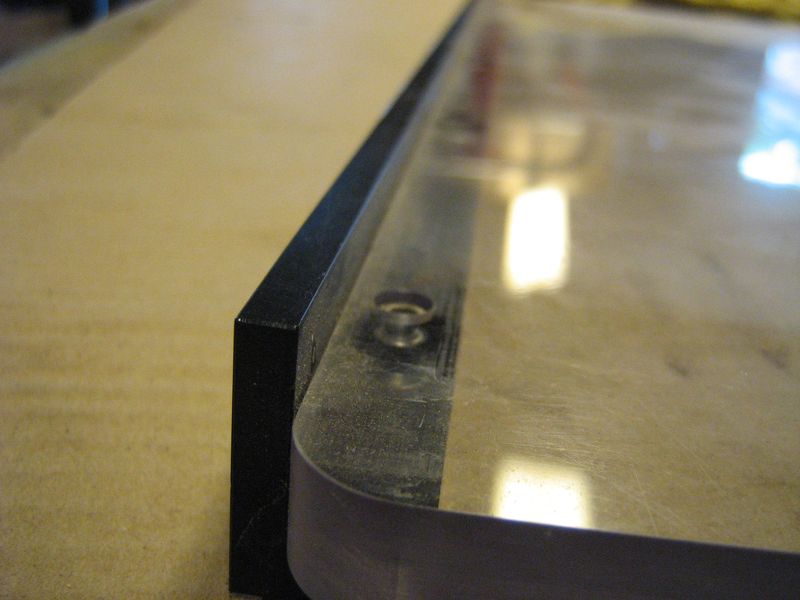

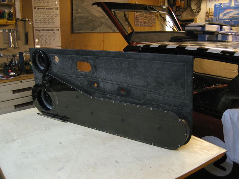

- 23. Plexi-glas låg som sikring mod kortslutning. Først runde og senere i facon som batteriskoen.
- 23.JPG (117.29 KiB) Vist 6621 gange

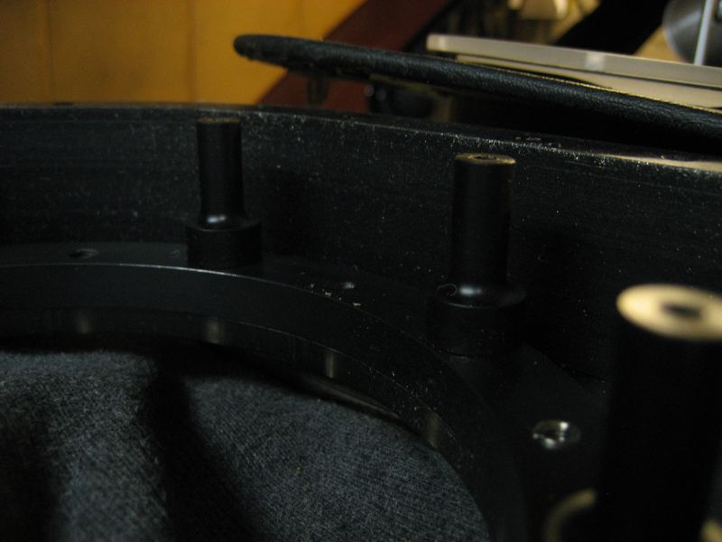

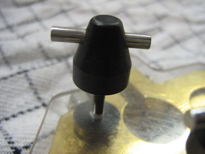

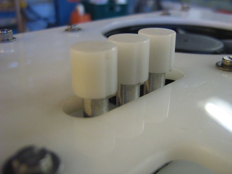

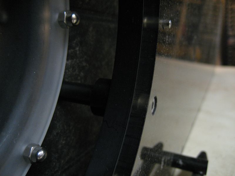

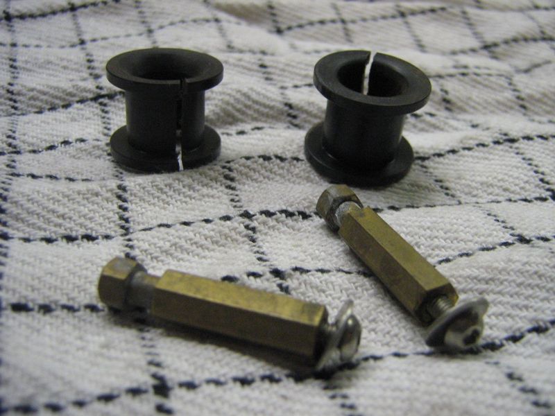

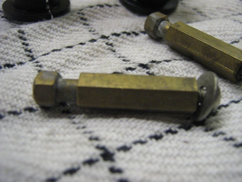

- 24. Fingerskruer til fastholdelse af låget.
- 24.JPG (108.78 KiB) Vist 6621 gange

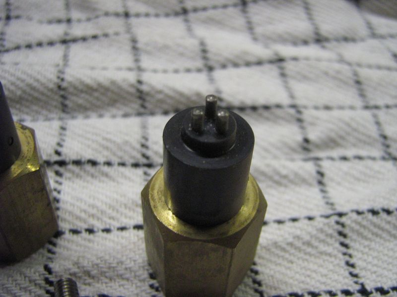

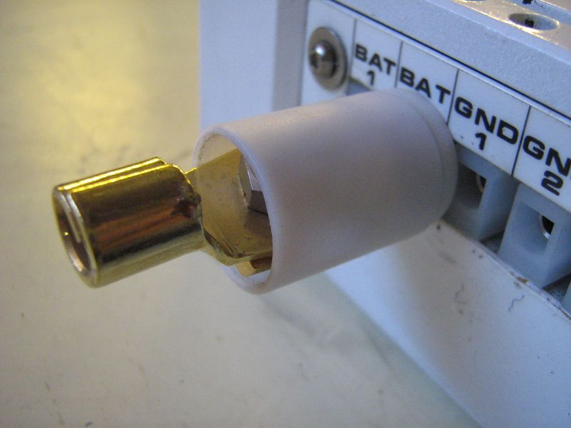

- 26. Til klemmerne fra batteriladeren. Propperne skulle skrues på, når tapperne ikke skulle anvendes.
- 26.JPG (106.65 KiB) Vist 6621 gange

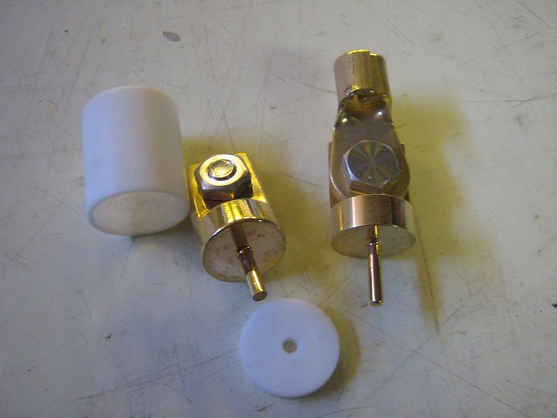

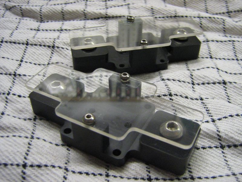

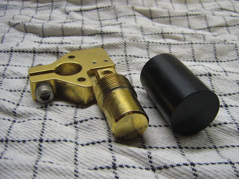

- 28. Hjemmelavet sikringsholder til den store type smeltesikring.
- 28.JPG (97.97 KiB) Vist 6621 gange
- 29. Fræst ud af en klump plastic, og er derfor ikke ledende.
- 29.JPG (99.4 KiB) Vist 6621 gange

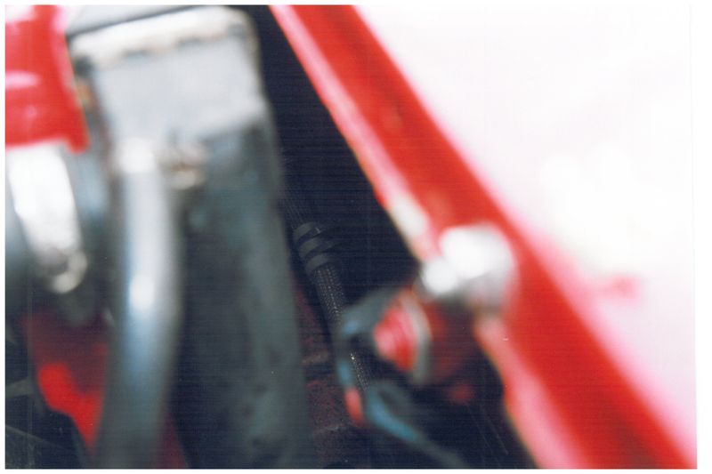

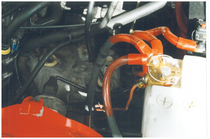

- 30. Kapper til det store pluskabel.
- 30.JPG (80.01 KiB) Vist 6621 gange
- 31. Kapperne kan ses i anvendelse midt i billedet.
- 31.jpg (56.2 KiB) Vist 6621 gange

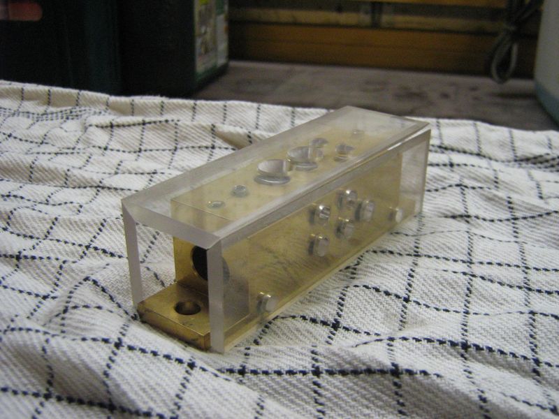

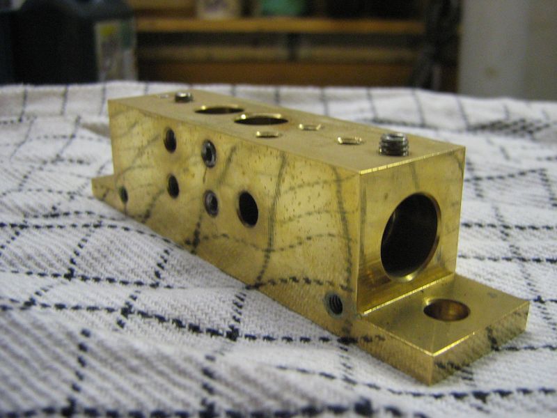

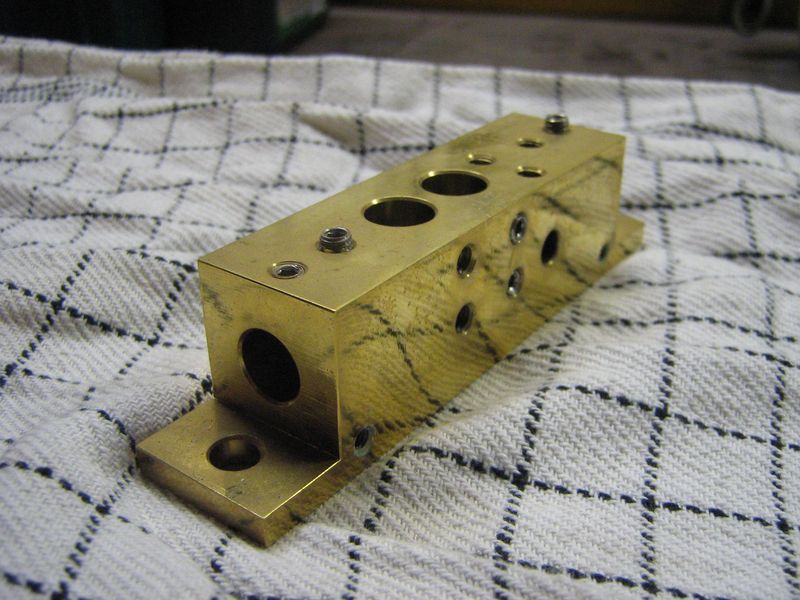

- 34. Hjemmelavet plus-fordeler.
- 34.jpg (59.3 KiB) Vist 6621 gange
- 35. Ved egenproduktion kunne jeg selv bestemme, hvor og hvor mange tilslutninger fordeleren skulle have.
- 35.JPG (76.95 KiB) Vist 6621 gange
- 36. Efter produktion blev den forgyldt.
- 36.JPG (96.45 KiB) Vist 6621 gange
- 37. Plexi-glas låg som sikring mod kortslutning.
- 37.JPG (93.59 KiB) Vist 6621 gange

Hver gang jeg sidder og kigger de her fine billeder igennem bliver der trukket på smilebåndet på hver eneste billede jeg ser af de "hjemmelavet" dimsedutter.
Fingerskruerne , den lille pal some man skruer på ligner til forveksling en stump af en udstøder , og jeg kan også regne ud at der er blevet snurret et par ekstra timer eller 17 , på de kære fræsere og drejebænke , i det firma du arbejder.
Men som sagt mange gange her i dine tråde.... SUPER arbejde og en fornøjelse at følge med i.

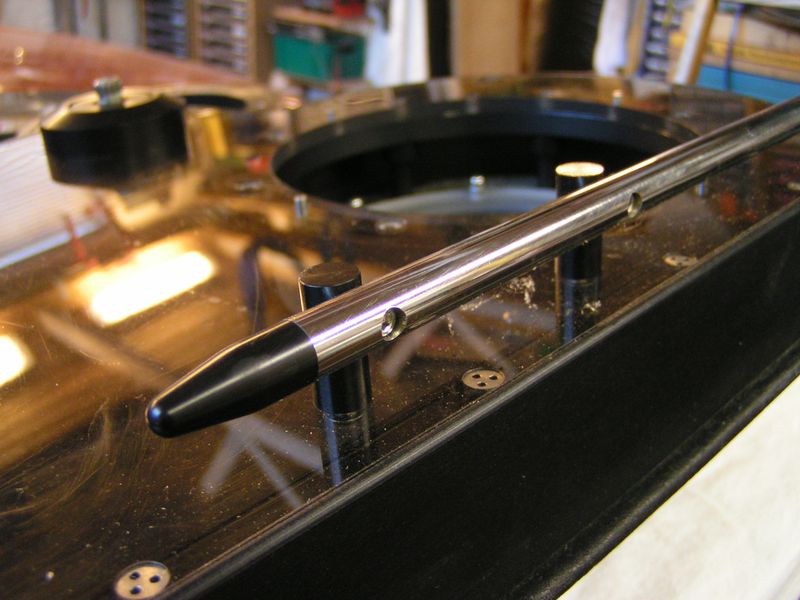

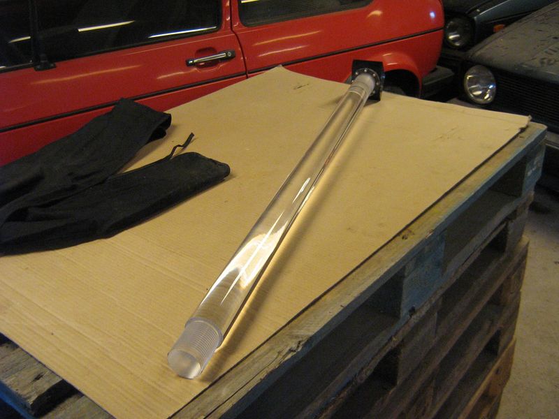

- 1. Billedet er fra en tur til Sverige. Stativet kunne også bruges til understøtning.
- 01.jpg (89.88 KiB) Vist 6380 gange
- 2. Stativet kunne adskilles for transport. Akrylstangen blev pakket i den gamle fiskestangspose.
- 02.JPG (77.02 KiB) Vist 6380 gange

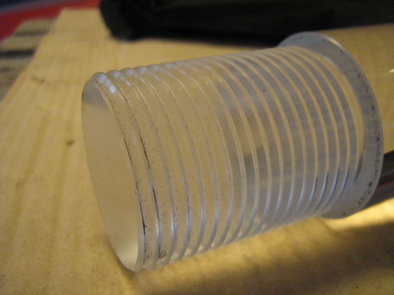

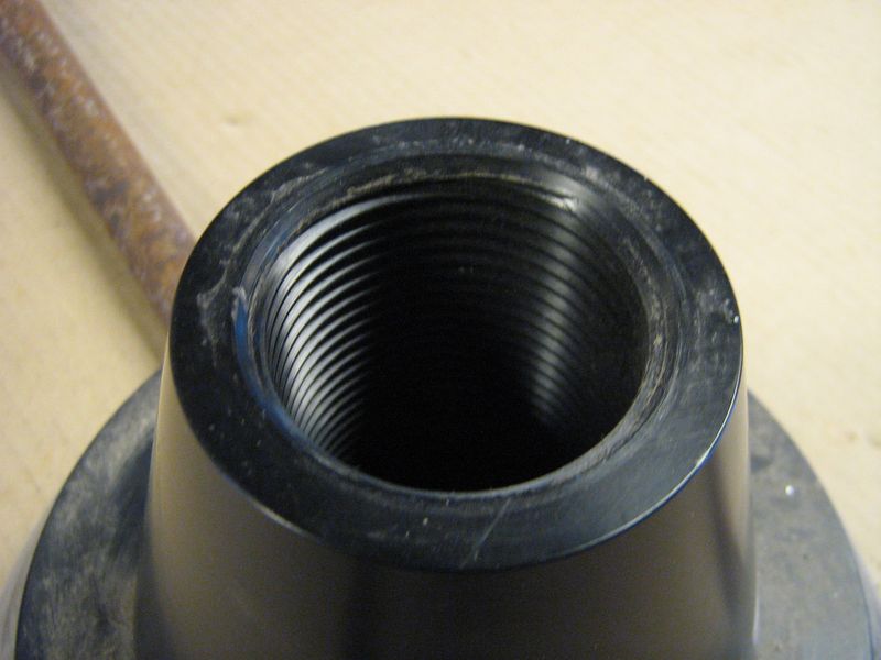

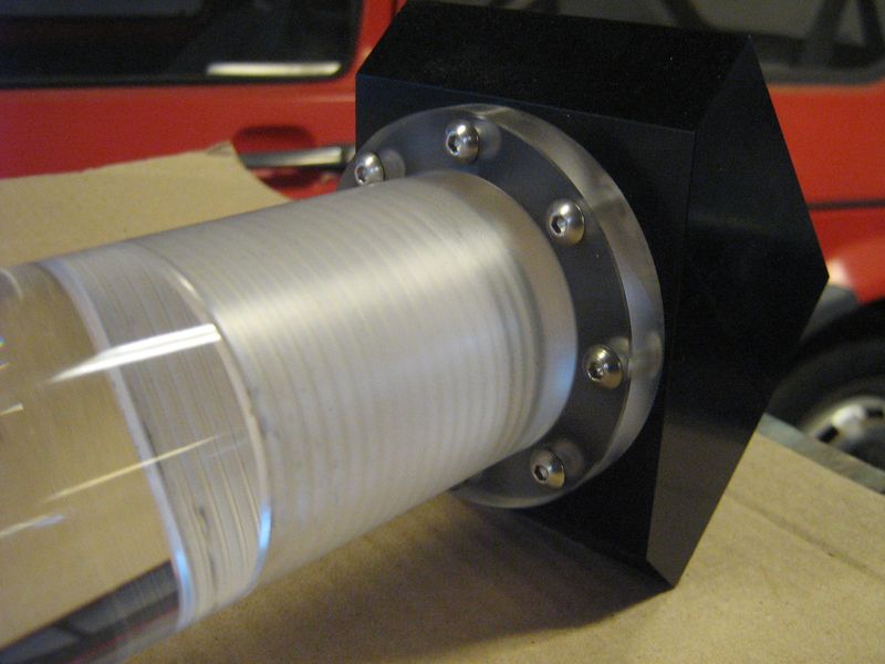

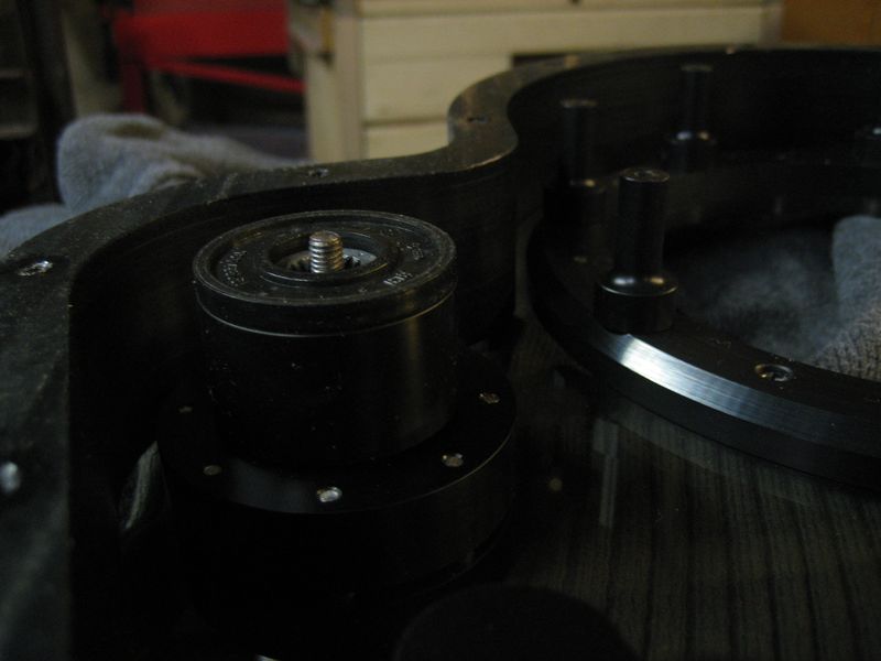

- 3. Gevindet til sammenskruning med foden.
- 03.JPG (58.76 KiB) Vist 6380 gange
- 4. Soklen til pladen kunne også skrues af, men det benyttede jeg aldrig.
- 04.JPG (60.39 KiB) Vist 6380 gange
- 5. Jeg boltede i stedet pladen af her.
- 05.JPG (64.09 KiB) Vist 6380 gange
- 6. Foden bærer præg af opbevaring. Benene skulle være rustfaste, men der må have været en lagerfejl.
- 06.JPG (74.37 KiB) Vist 6380 gange
- 7. Gevindet til akrylstangen.
- 07.JPG (57.99 KiB) Vist 6380 gange
- 8. Benene blev skruet af soklen for transport.
- 08.JPG (75.99 KiB) Vist 6380 gange

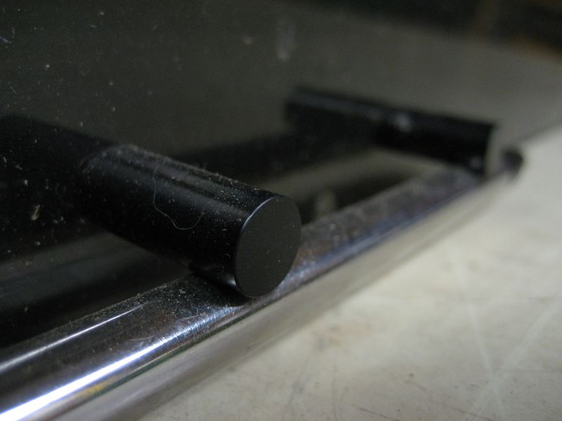

- 9. Benene blev afsluttet med en sort plastprop.
- 09.JPG (50.74 KiB) Vist 6380 gange

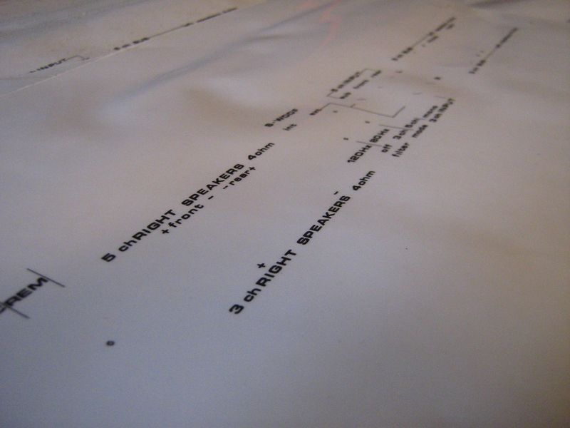

- 14. Dokumentation for lydinstallationen.
- 14.JPG (62.02 KiB) Vist 6380 gange

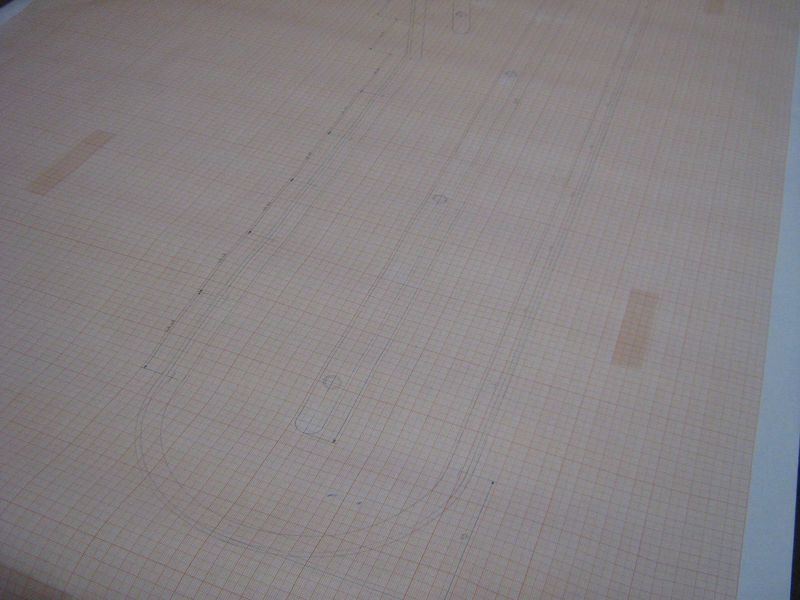

- 15. Det var før rigtig smarte computerprogrammer.
- 15.JPG (59.52 KiB) Vist 6380 gange

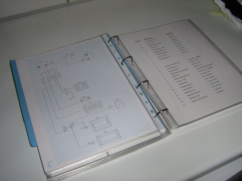

- 16. Dokumentation for strøm-installationen.
- 16.JPG (57.63 KiB) Vist 6380 gange

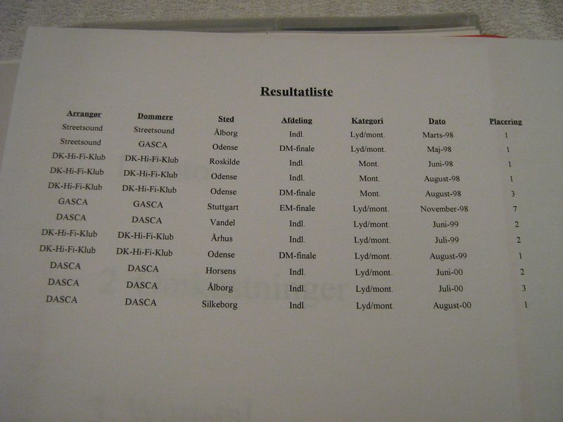

- 19. Resultatlisten.
- 19.JPG (59.17 KiB) Vist 6380 gange

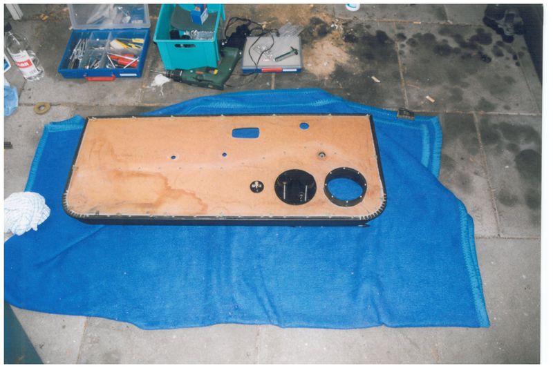

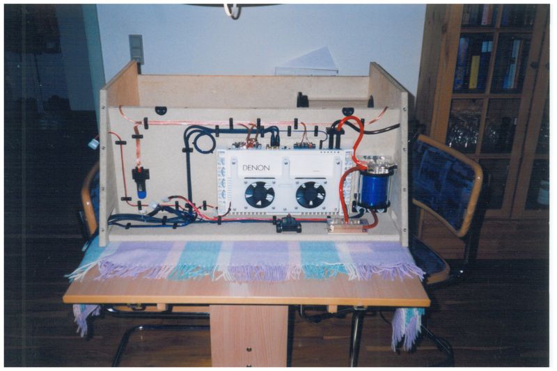

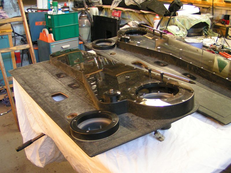

- 10. Den første dørside installation. Den bliver senere ændret til et kabinet.
- 10.JPG (129.37 KiB) Vist 6084 gange

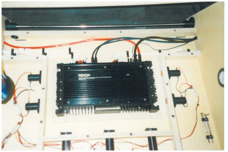

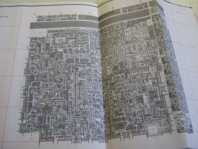

Fra arkivet:1977 Golf 1 GLD - Del 24 - Denon DCA 3500
Den første forstærker jeg købte var en Blaupunkt (Jeg har den endnu). Nummer to var en fem-kanals Denon forstærker i klasse A.
Beskrivelse af Klasse A:
Klasse A
Klasse A forstærkeren er kendt som den type, der cross-over forvrænger et indgangssignal
mindst, teoretisk er cross-over forvrængningen 0. Det skyldes, at der anvendes en transistor til
både den positive og den negative halvperiode af et signal.
Ulemperne ved klasse A er, at den bruger samme effekt uanset om den kører ved maksimum
belastning eller ikke forstærker noget signal. Samtidig har den en virkningsgrad på maksimalt
25 %, typisk vil virkningsgraden kun være 10-20 %.
En klasse A forstærker stiller relativt store krav til strømforsyningen og forstærkerens evne til
at lede varmen væk.
(Fundet på internettet)
Varmeafledningen ses tydeligt på udformningen af køleribberne og ikke mindst vægten på låget. Chassiset er temmelig kraftigt og tungt. Primær-afkølingen sker igennem låget. Det fandt jeg ud af efter, at jeg havde lavet rammenmed blæsere.
God fornøjelse!

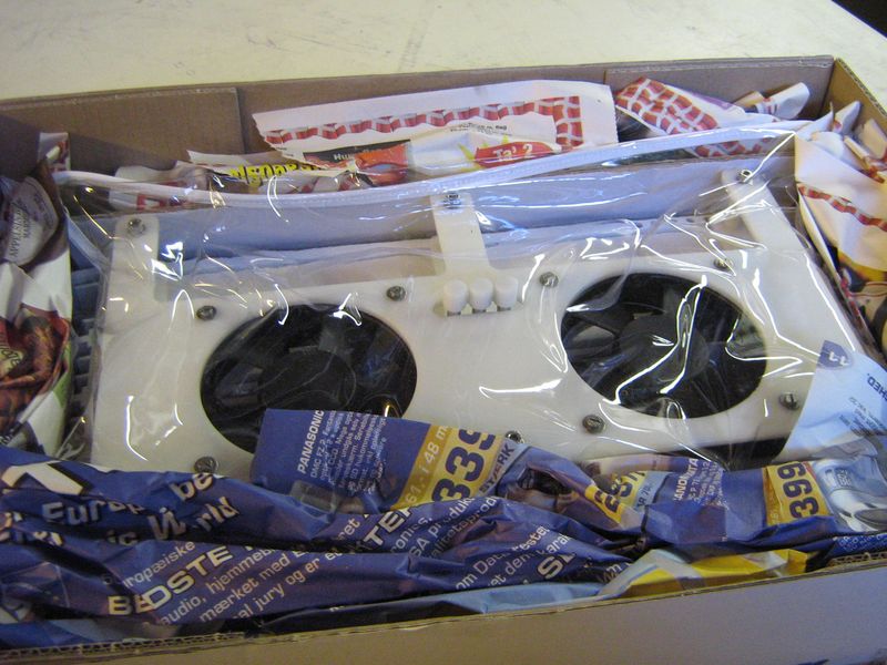

- 1. Det er omtrentlig ti år siden, at forstærkeren blev pakket ned i kassen.
- 01.JPG (57.68 KiB) Vist 5493 gange
- 2. Den er fra slutningen af firserne eller starten af halvfemserne. Jeg købte den brugt omkring 1995.
- 02.JPG (101.45 KiB) Vist 5493 gange

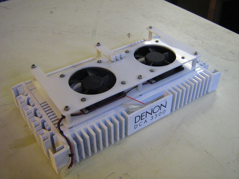

- 3. Blæserne støjer en del, men de er til tider nødvendige.
- 03.JPG (65.64 KiB) Vist 5493 gange

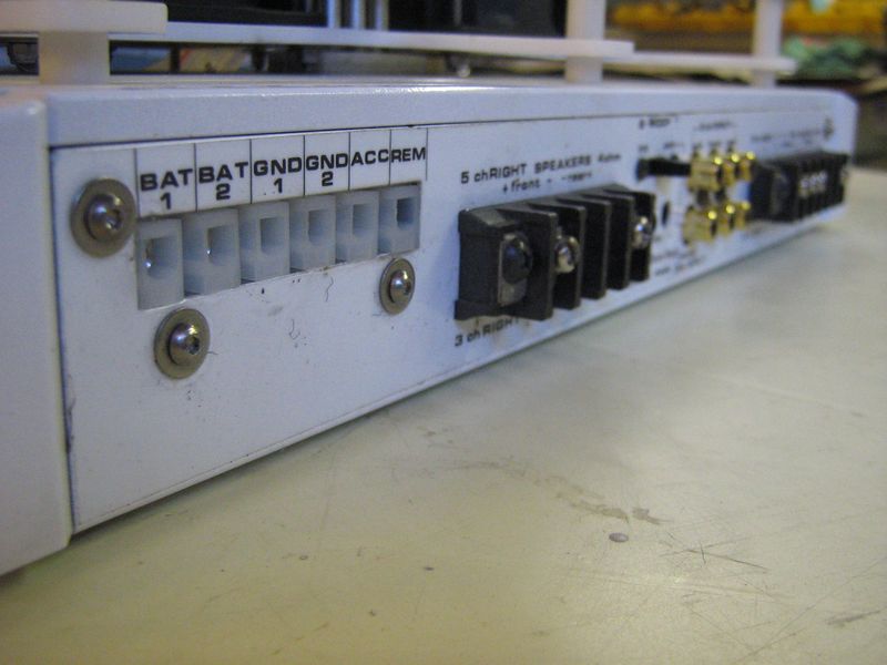

- 5. Strømtilslutning med kronemuffer. Det er et meget tidligt bilstereo-produkt.
- 05.JPG (60.7 KiB) Vist 5493 gange

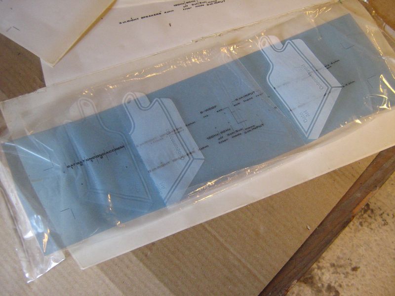

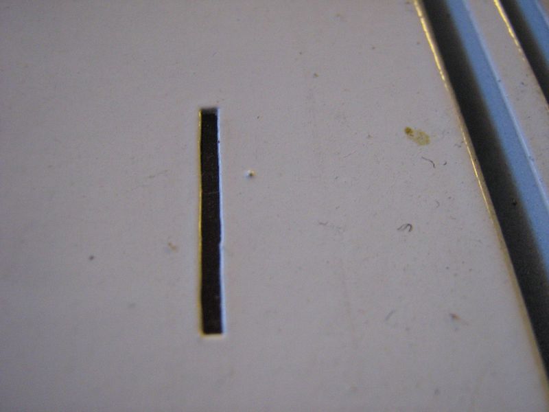

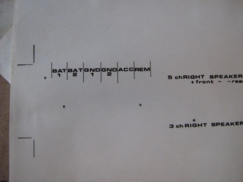

- 6. I forbindelse med ændringen fra sort til hvid skulle teksten genskabes.
- 06.JPG (64.48 KiB) Vist 5493 gange
- 7. En kammerat fremstillede klæbeark med den originale tekst.
- 07.JPG (69.24 KiB) Vist 5493 gange

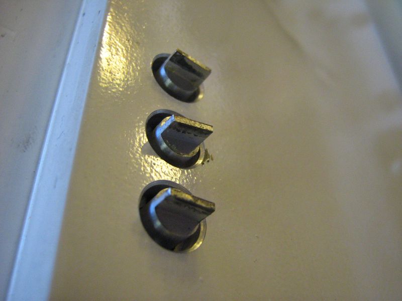

- 12. De tre knapper kan blandt andet justere indgangsfølsomheden.
- 12.jpg (76.36 KiB) Vist 5493 gange
- 13. De kan justeres med fingrene – smart ikke ; -)
- 13.jpg (47.25 KiB) Vist 5493 gange
- 14. Rillen markerer 0 eller bare midterstillingen.
- 14.JPG (46.12 KiB) Vist 5493 gange

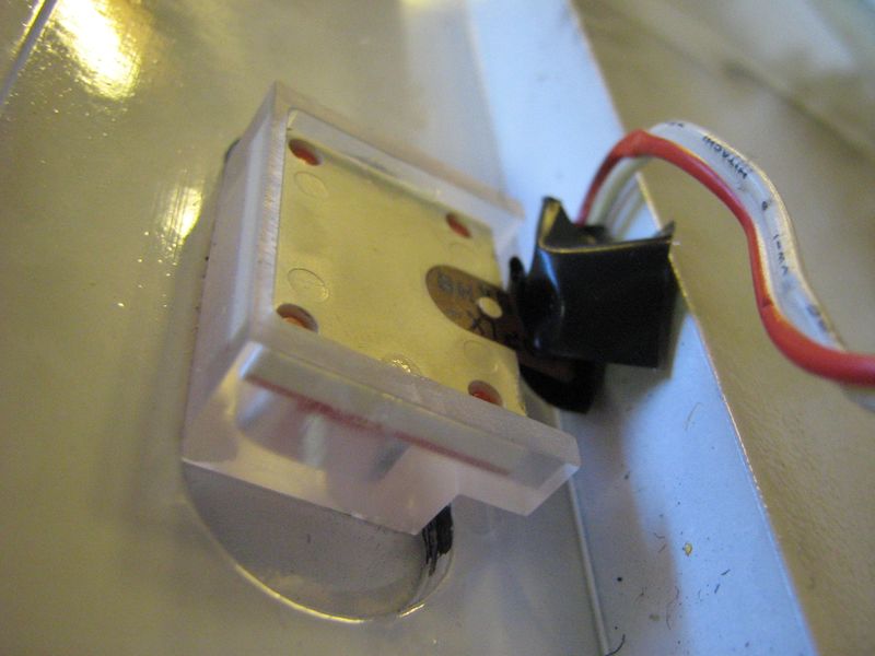

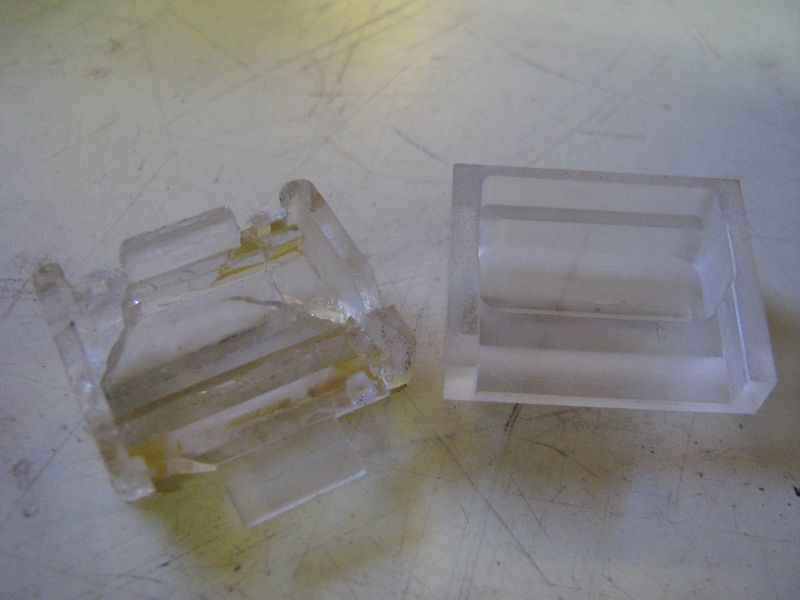

- 19. På bagsiden af låget er der et akrylhus med en flad rød diode monteret. Det er samme type diode, jeg anvender i Volt-spidsen.
- 19.JPG (56.32 KiB) Vist 5493 gange
- 20. Huset til venstre er det originale. Det blev knust ved afmonteringen, og jeg lavede selv et nyt (til højre).
- 20.JPG (52.32 KiB) Vist 5493 gange

- 21. Det nye hus er ikke en nøjagtig kopi, men det fungerer. Det skyldes til dels at det originale er støbt, og mit er fremstillet ved spåntagning.
- 21.JPG (51.3 KiB) Vist 5493 gange

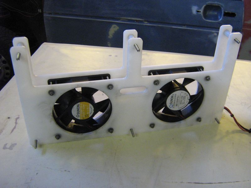

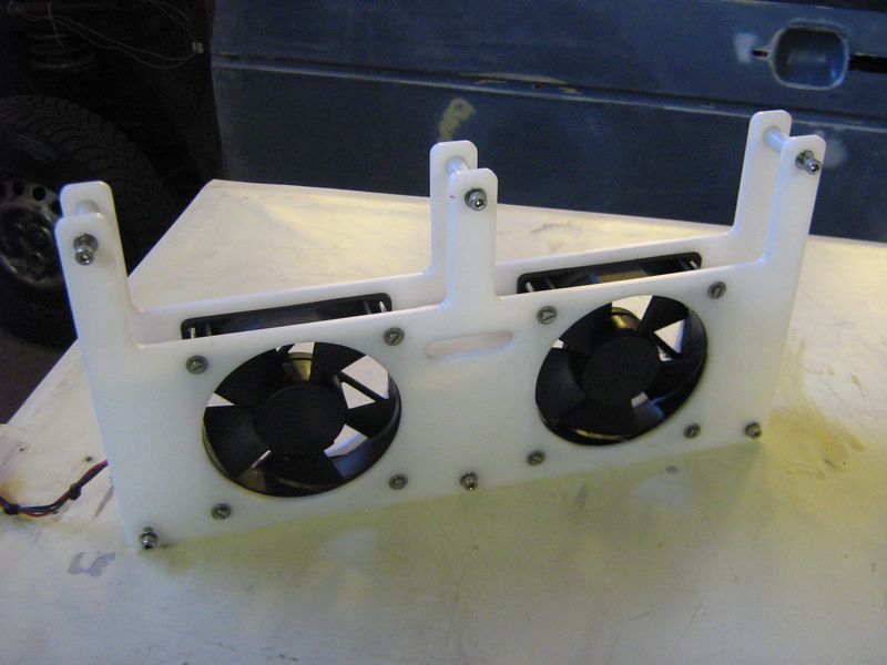

- 22. Blæserrammen. Den trænger til lidt rengøring.
- 22.JPG (61.58 KiB) Vist 5493 gange
- 23. Blæserne støjer en del.
- 23.JPG (59.42 KiB) Vist 5493 gange

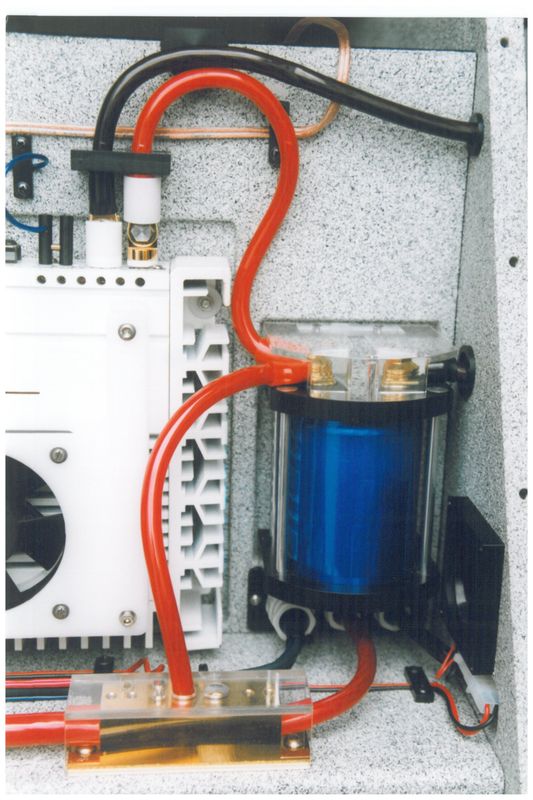

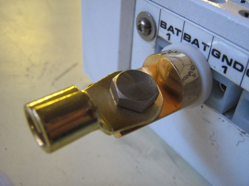

- 24. Strømtilslutningerne. Det var vanskeligt at montere et kabel med et højt tværsnit i kronemufferne.
- 24.jpg (80.57 KiB) Vist 5493 gange

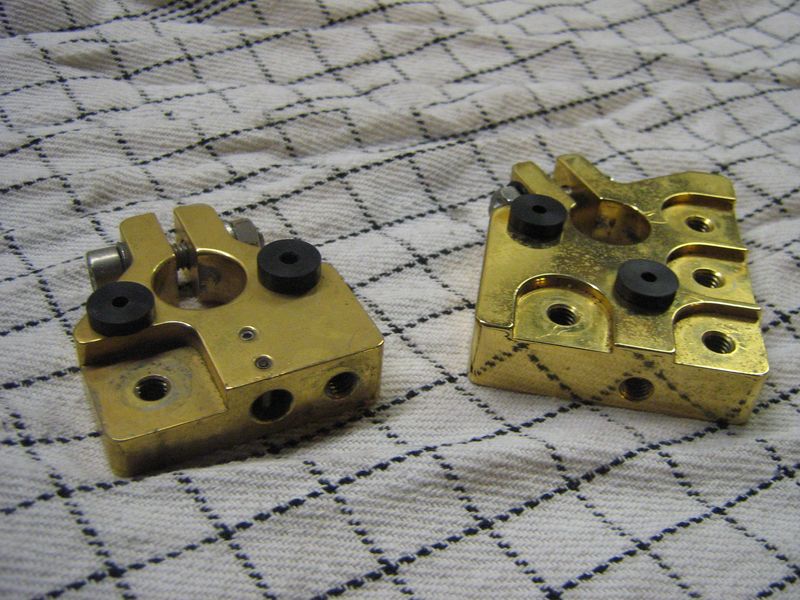

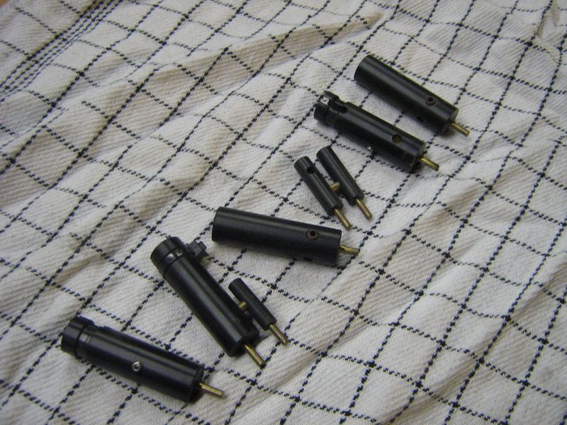

- 25. Jeg fremstillede derfor disse adaptorer.
- 25.JPG (59.88 KiB) Vist 5493 gange
- 26. Adaptorerne er fremstillet i messing og efterfølgende forgyldt. De hvide bøsninger er fremstillet i teflon. Teflon er isolerende og varmebestandigt.
- 26.JPG (55.17 KiB) Vist 5493 gange
- 27. Yderkappen beskytter mod kortslutning.
- 27.JPG (54.57 KiB) Vist 5493 gange
- 28. Teksten på bolten er blevet drejet af.
- 28.JPG (59.71 KiB) Vist 5493 gange

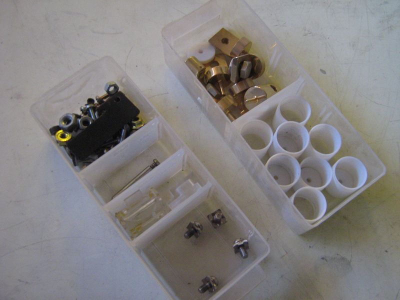

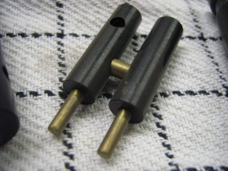

- 29. De første versioner af adaptorer. Der var ikke kontakt nok mellem kablet og adaptorerne.
- 29.JPG (123.9 KiB) Vist 5493 gange
- 30. Denne her kunne dog bruges.
- 30.JPG (81.75 KiB) Vist 5493 gange
- 31. Berøringsfladen mellem kablet og messingen var ikke tilstrækkelig.
- 31.JPG (70.3 KiB) Vist 5493 gange
- 32. Den originale manual. Købt ved HI-FI-klubben, mens navnet og konceptet stadig hang lidt sammen.
- 32.JPG (59.72 KiB) Vist 5493 gange
- 33. Det ser godt ud.
- 33.JPG (68.92 KiB) Vist 5493 gange
- 34. –
- 34.JPG (72.41 KiB) Vist 5493 gange
- 35. Der er intet hemmeligholdt i denne manual.
- 35.JPG (91.09 KiB) Vist 5493 gange
- 36. Det kræver en del indsigt i elektronik at fatte det. Jeg kan kun kigge på det.
- 36.JPG (90.39 KiB) Vist 5493 gange

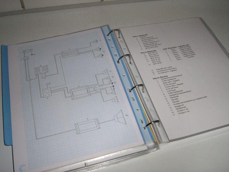

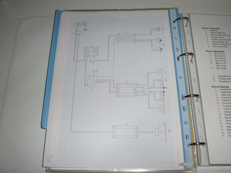

Fra arkivet:1977 Golf 1 GLD - Del 25 - Arbejdstegninger

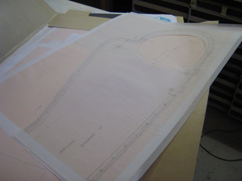

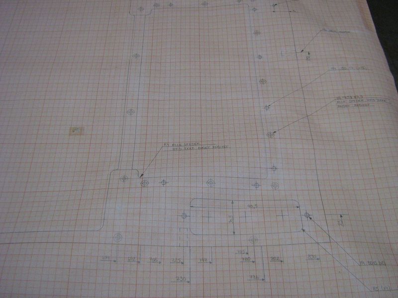

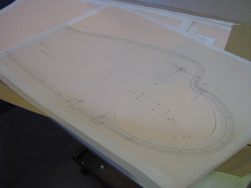

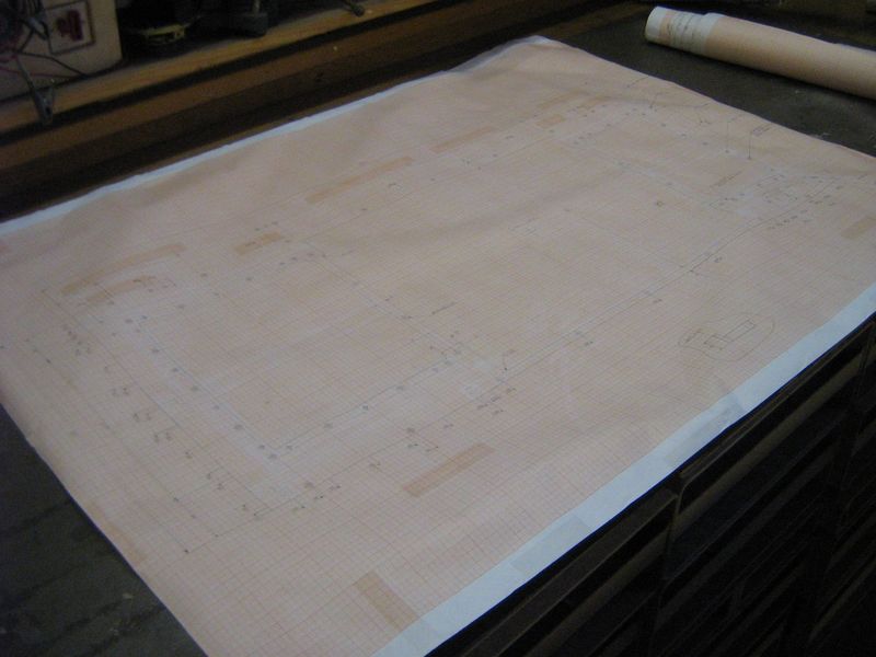

Ingen dele blev fremstillet på slump. Der er dokumentation, eller tegninger, på hver eneste lille del som blev fremstillet.
På fem år blev det til ret mange tegninger. Det første stykke tid brugte jeg ternet papir, men langsomt overgik det til millimeter-papir i alle formater fra A4 til A0.
God fornøjelse!
God fornøjelse!
- 1. Alle tegninger fra A4 til A2 format.
- 01.JPG (73.2 KiB) Vist 5284 gange

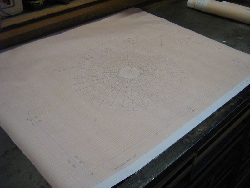

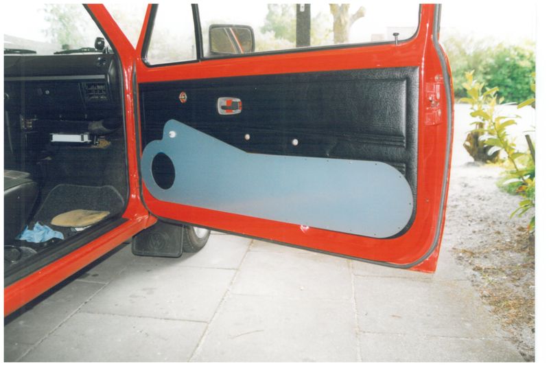

- 2. Tegning af de sidste dørsider.
- 02.JPG (48.5 KiB) Vist 5284 gange
- 3. Kalkepapiret blev brugt til ”lag på lag” opbygning af delene.
- 03.JPG (48.37 KiB) Vist 5284 gange
- 4. De sidste dørsider tegnet i 1:1.
- 04.JPG (56.28 KiB) Vist 5284 gange

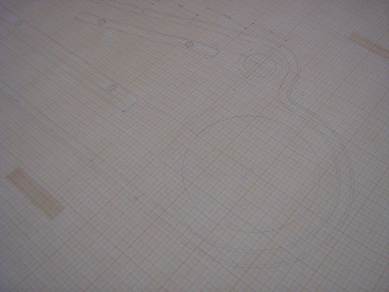

- 5. De store tegninger havde et stort tidsforbrug. Men papir var nemmere end rigtig tegnefolie og tegnetuscher.
- 05.JPG (75.09 KiB) Vist 5284 gange
- 6. Stangen i midten er afstivning til baffel-pladen.
- 06.JPG (60.74 KiB) Vist 5284 gange
- 7. Den sidste hattehylde. Den blev lavet i 10mm akrylplade.
- 07.JPG (63.89 KiB) Vist 5284 gange

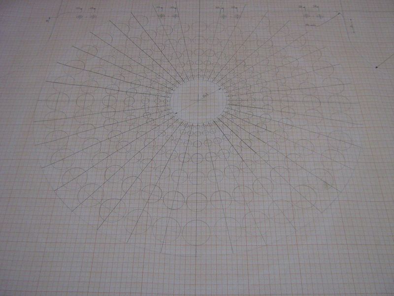

- 8. Det tog en evighed at fræse alle de huller.
- 08.JPG (79.42 KiB) Vist 5284 gange
- 9. En skilleplade til sub-kassen.
- 09.JPG (59.68 KiB) Vist 5284 gange
- 10. Der er blevet visket en del på denne tegning.
- 10.JPG (83.38 KiB) Vist 5284 gange
- 11. Det var skille-pladen beregnet til montering af en Macintosh-forstærker.
- 11.JPG (68.05 KiB) Vist 5284 gange

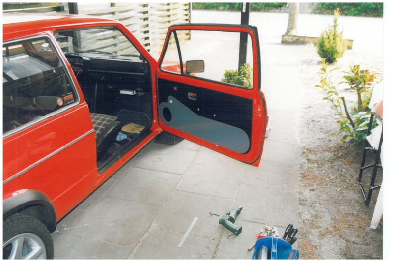

Fra arkivet:1977 Golf 1 GLD - Del - 26 De sidste dørsider

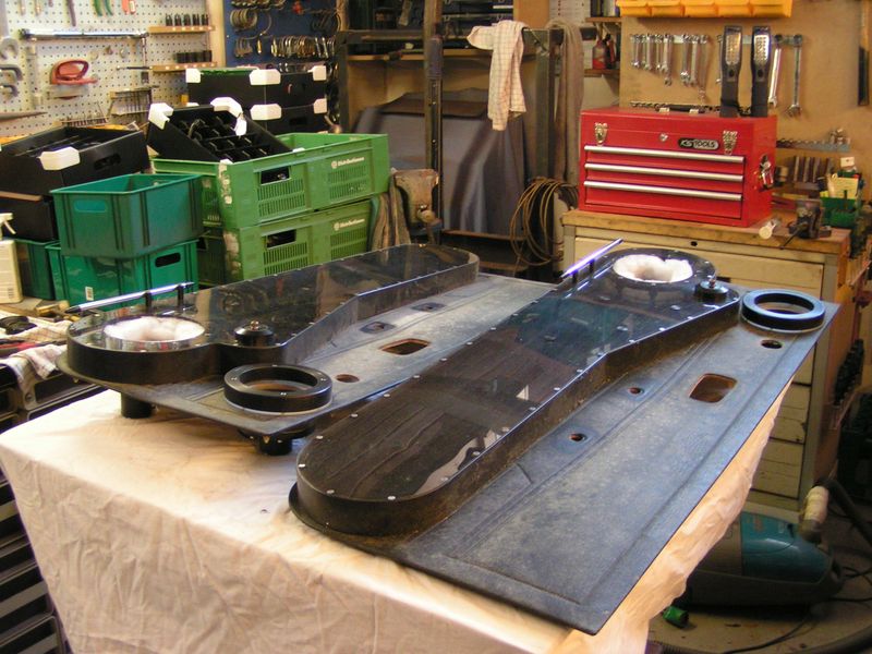

De sidste dørsider blev lavet i samme stil som resten af installationen – plastic!!! Glasfiber var det mest anvendte produkt til dørsider, men det var ikke min stærke side at arbejde med.
God fornøjelse!!!
God fornøjelse!!!

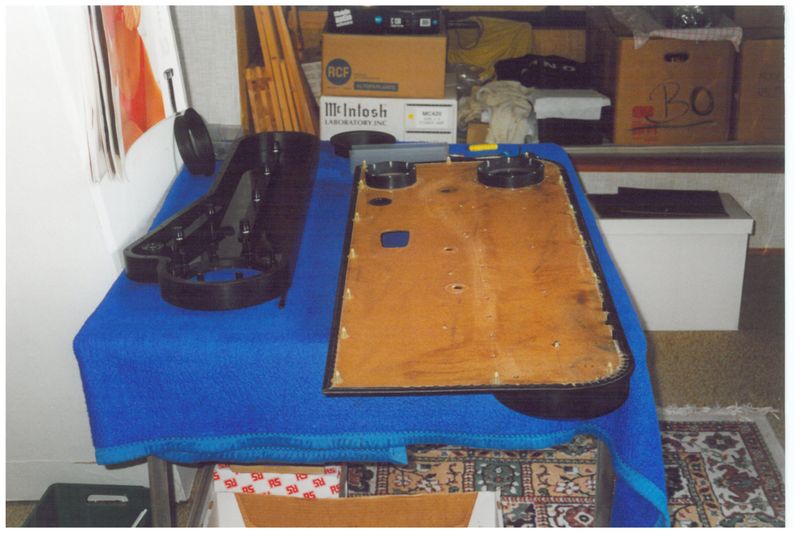

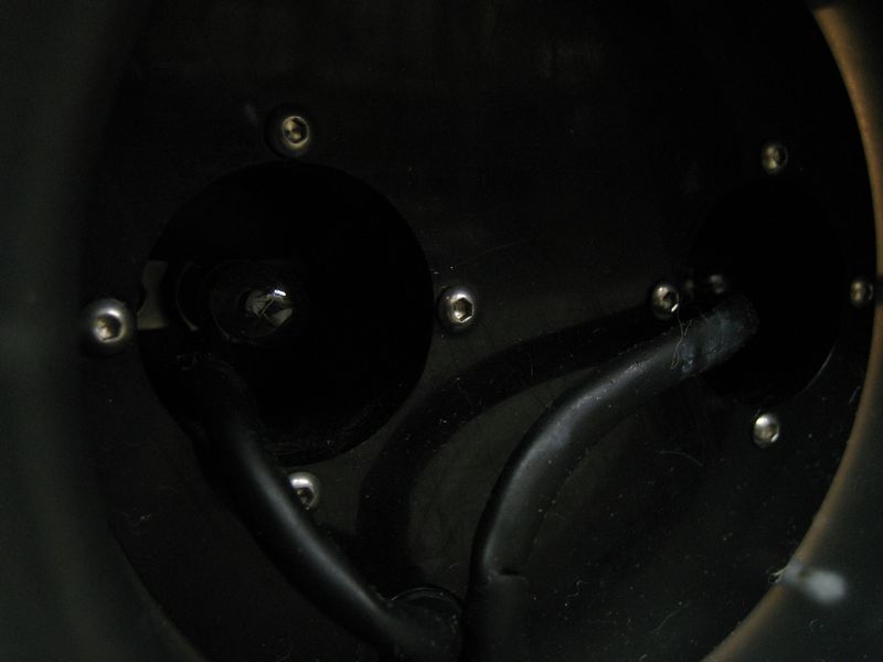

- 1. Af en eller anden grund er der ingen billeder fra forsiden af dørsiderne fra halvfemserne.
- 01.jpg (63.31 KiB) Vist 4426 gange

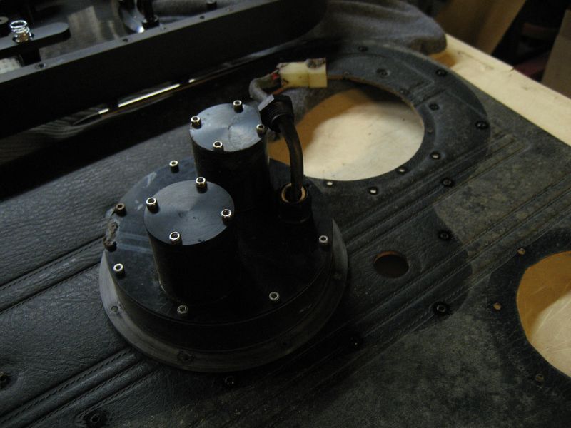

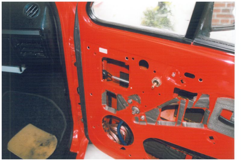

- 2. I den første montering var der ingen tre tommer enheder øverst på dørsiden.
- 02.jpg (68 KiB) Vist 4426 gange
- 3. Der er placeret en lyspære i hvert ”rør”.
- 03.jpg (67.12 KiB) Vist 4426 gange
- 4. Pærerne giver en svag oplysning centreret omkring højttaleren.
- 04.jpg (69.05 KiB) Vist 4426 gange

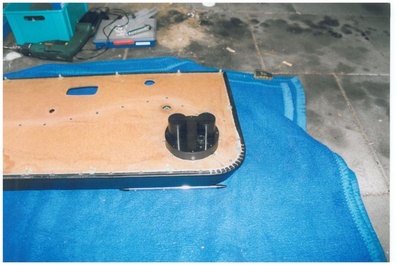

- 5. Skabelon til at placere og bore montagehuller.
- 05.jpg (59.87 KiB) Vist 4426 gange
- 6. Uden skabelon ville det halve af hullerne nok ikke have været placeret rigtigt.
- 06.jpg (72.08 KiB) Vist 4426 gange

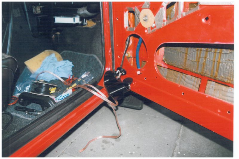

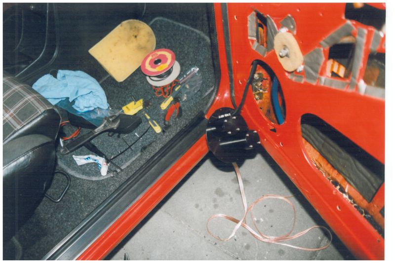

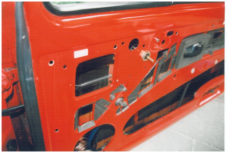

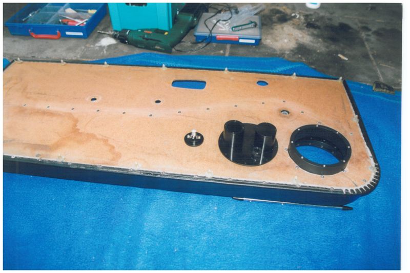

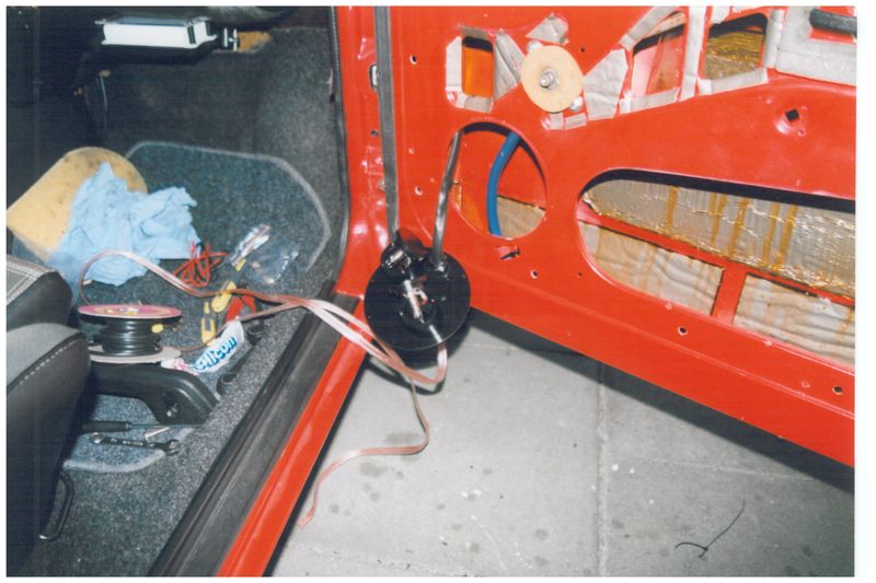

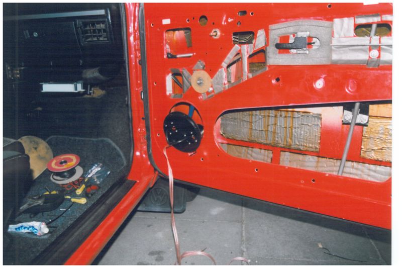

- 11. Kablerne fra A-stolpen og ind i døren blev fikseret af en fjeder.
- 11.jpg (57.38 KiB) Vist 4426 gange
- 12. Fjederen sikrer mod klemning af kablerne.
- 12.jpg (58.08 KiB) Vist 4426 gange
- 13. Delene til fjeder-opspændingen.
- 13.JPG (85.75 KiB) Vist 4426 gange
- 14. Fjederen var hængt fast i sporet.
- 14.JPG (68.91 KiB) Vist 4426 gange

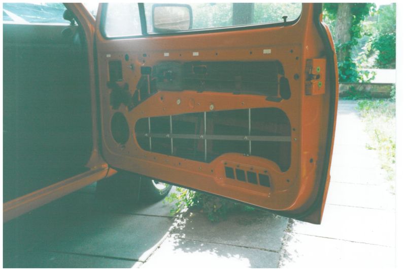

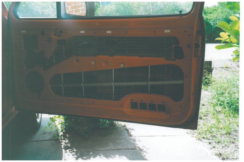

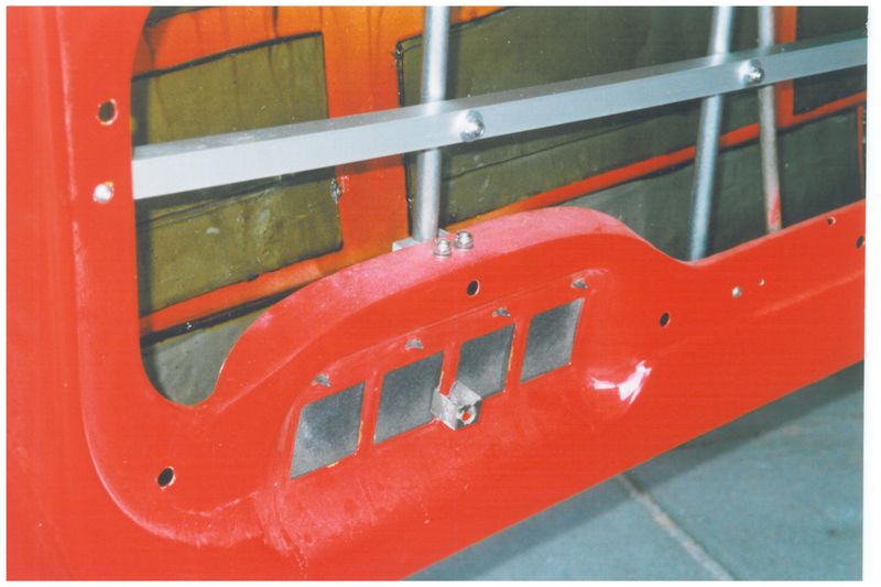

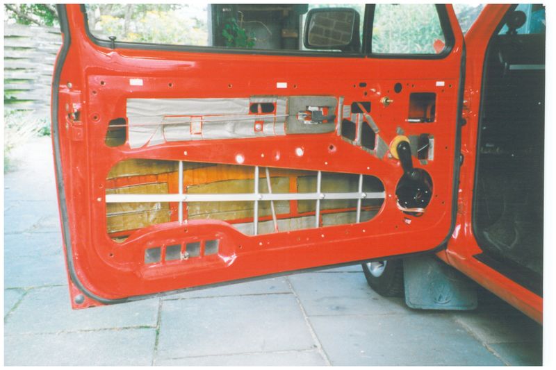

- 15. Den indvendige dørplade med afstivet med et hjemmelavet stativ.
- 15.jpg (64.8 KiB) Vist 4426 gange
- 16. En blanding af rustfast og aluminium.
- 16.jpg (59.54 KiB) Vist 4426 gange
- 17. Døren er helt anderledes at lukke.
- 17.jpg (52.35 KiB) Vist 4426 gange
- 18. Der er ingen ”blævren” i døren efter montering af stativet.
- 18.jpg (54.73 KiB) Vist 4426 gange
- 19. Det er en af de bedst virkende forbedringer, jeg nogensinde har lavet.
- 19.jpg (47.16 KiB) Vist 4426 gange

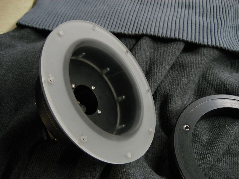

- 21. De blev pakket godt ind. Det var lidt spændende, at skulle pakke dem ud igen.
- 21.JPG (96.92 KiB) Vist 4426 gange
- 22. Møgbeskidte!! Det var en overraskelse.
- 22.JPG (107.89 KiB) Vist 4426 gange

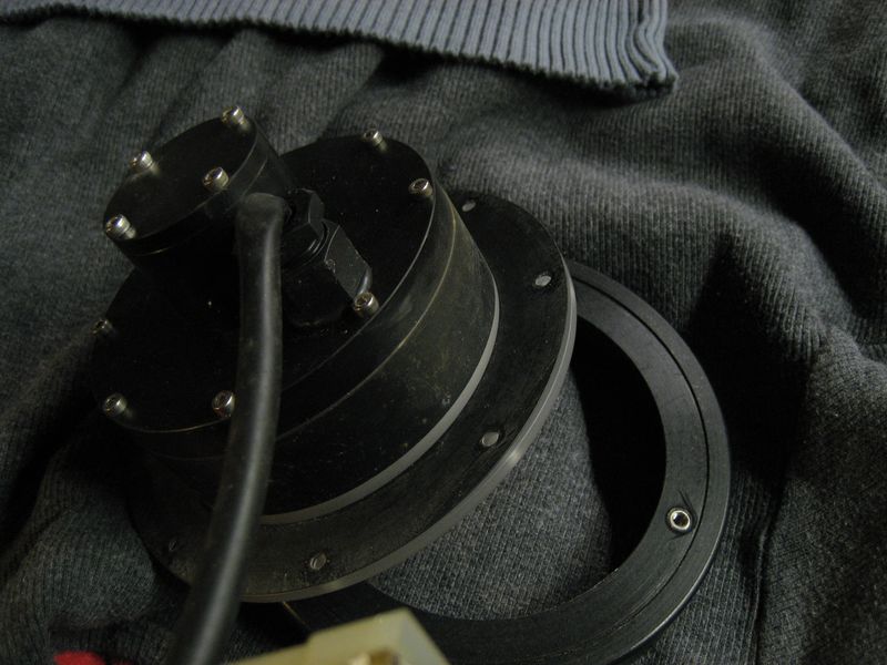

- 23. De skal adskilles for at kunne rengøres ordentligt.
- 23.JPG (79.41 KiB) Vist 4426 gange

- 25. Det er en grusom masse bolte, der skal skrues ud igen.
- 25.JPG (73 KiB) Vist 4426 gange
- 26. Den øverste enhed blev også oplyst.
- 26.JPG (58.62 KiB) Vist 4426 gange

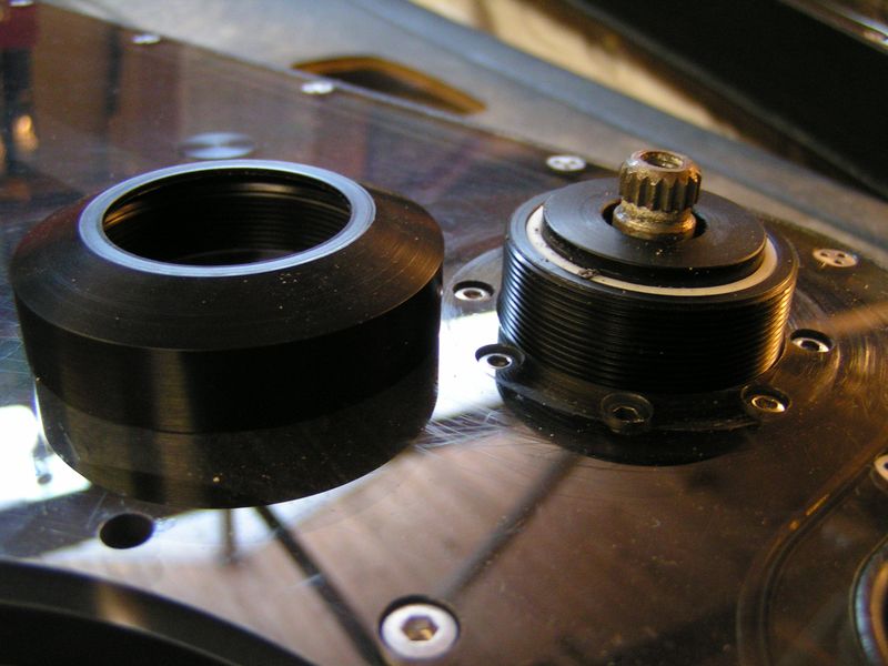

- 27. Hele brønden er drejet i et stykke akryl.
- 27.JPG (90.67 KiB) Vist 4426 gange

- 32.JPG (36.7 KiB) Vist 4426 gange
- 33. Baffelpladen var rigeligt afstivet her. Men resten af pladen var et problem.
- 33.JPG (54.54 KiB) Vist 4426 gange
- 34. Den nederste brønd er også i drejet akryl.
- 34.JPG (66.52 KiB) Vist 4426 gange
- 35. Smurt ind i tectyl – træls!!
- 35.JPG (71.43 KiB) Vist 4426 gange

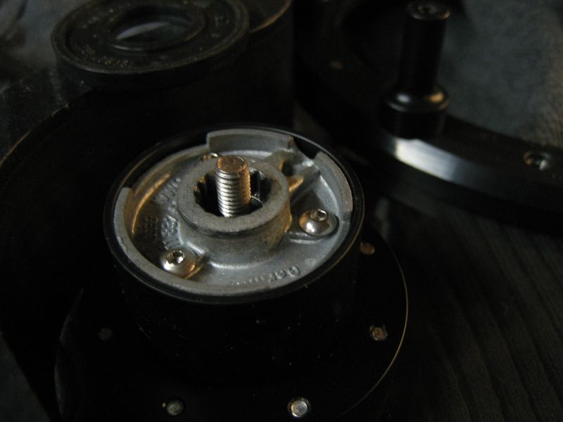

- 36. Pladen blev monteret med hjemmelavede skruer/bolte.
- 36.JPG (64.29 KiB) Vist 4426 gange
- 37. Værktøj til boltene.

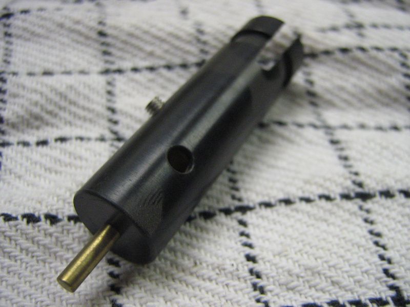

- 37.JPG (93.68 KiB) Vist 4426 gange
- 38. Stålstifterne blev slået i plastikken, der var et forboret hul.
- 38.JPG (66 KiB) Vist 4426 gange
- 39. Boltene er fremstillet på CNC-maskiner.
- 39.JPG (68.15 KiB) Vist 4426 gange
- 40. Stangen fungerer som fodværn ved ind- og udstigning.
- 40.JPG (46.28 KiB) Vist 4426 gange

- 41. Der er ikke plads til meget gevind på tværs.
- 41.JPG (47.25 KiB) Vist 4425 gange
- 42. Men akkurat nok gevind til at stængerne kan skrues fast.
- 42.JPG (76.26 KiB) Vist 4425 gange

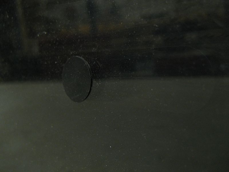

- 43. De sorte propper dækker over skruerne til afstivningen af pladen.
- 43.JPG (58.75 KiB) Vist 4425 gange

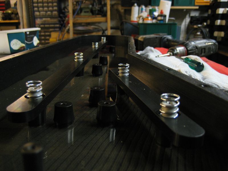

- 44. Pladen er kun 6mm tyk, og det viste sig, at den ville vibrere.

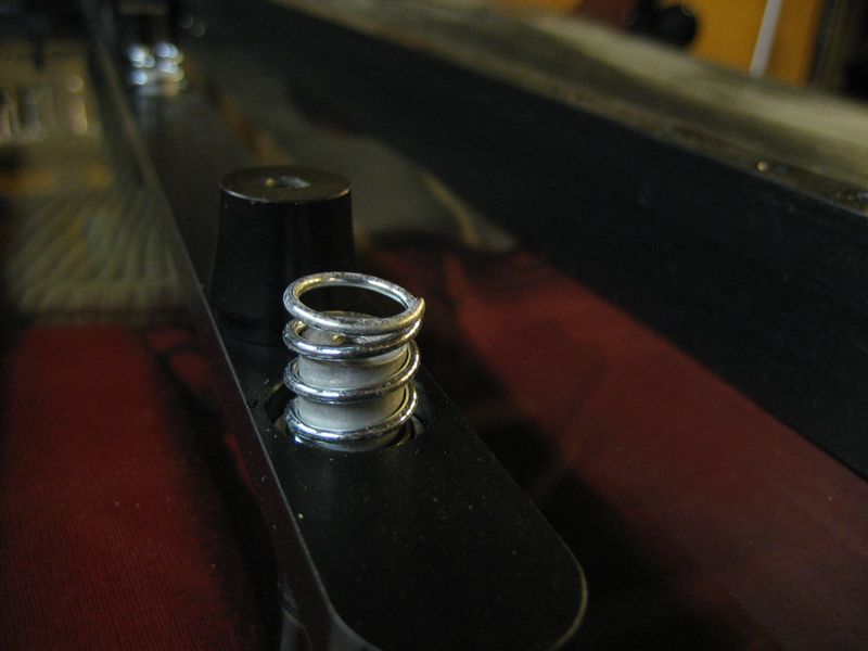

- 44.JPG (42.32 KiB) Vist 4425 gange
- 45. Der er monteret en fjeder på hver sin side. En mod pladen og en mod dørbeklædningen.
- 45.JPG (47.56 KiB) Vist 4425 gange
- 46. Fjedrene er forspændt forskelligt. Det er løst med skiver i forskellige tykkelser, så pladen groft sagt vrider en anelse, og derfor ikke skulle kunne vibrere eller gå i resonans ved bestemte frekvenser.
- 46.JPG (68.63 KiB) Vist 4425 gange
- 47. Rudehejset er forlænget, og der er lavet en teflon glidebøsning (det hvide).
- 47.JPG (69.36 KiB) Vist 4425 gange
