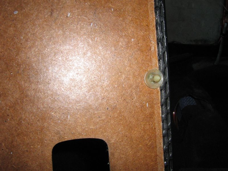

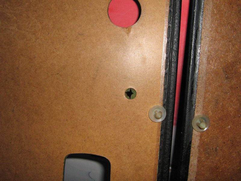

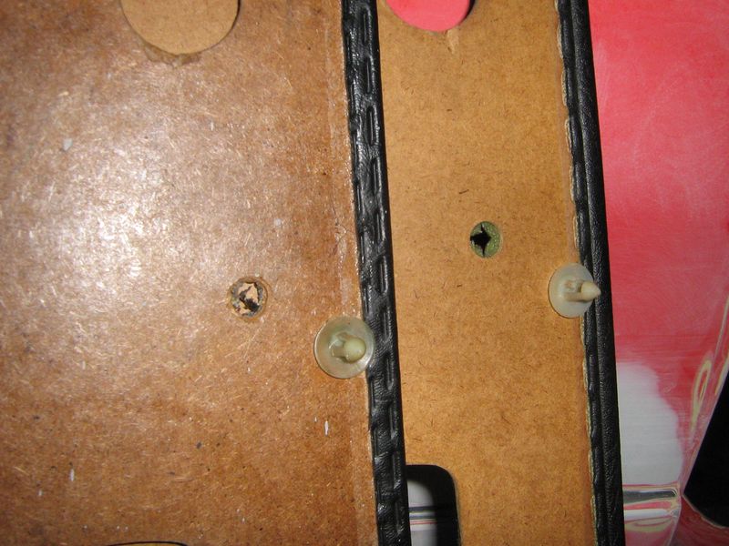

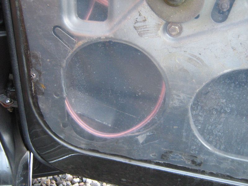

- 21. Der mangler et hul til det indvendige dørhåndtag.
- 21.JPG (93.76 KiB) Vist 10010 gange
- 22. Hullet mærket op.
- 22.JPG (96.81 KiB) Vist 10010 gange
- 23. Hullet er ikke så pænt som det originale.
- 23.JPG (98.74 KiB) Vist 10010 gange

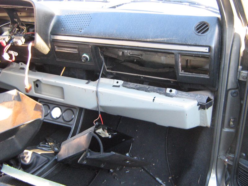

- 24. Der var lang ind bag instrumentbordet.
- 24.JPG (91.78 KiB) Vist 10010 gange

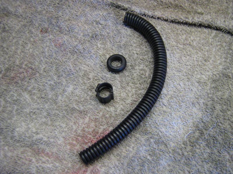

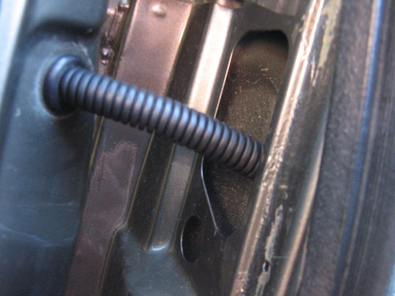

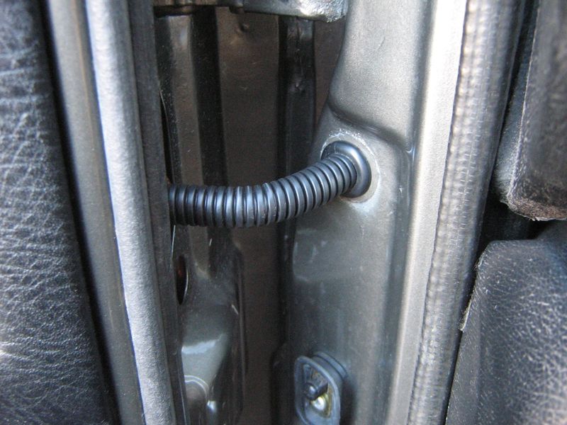

- 27. Hakkene/rillerne i røret gav en skrabelyd mod kanten af hullet i gavlen af døren.
- 27.JPG (69.94 KiB) Vist 10010 gange

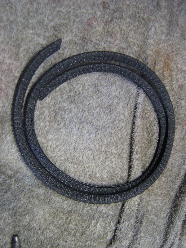

- 28. Et stykke kantbånd burde kunne fjerne skrabelyden.
- 28.JPG (130.78 KiB) Vist 10010 gange
- 29. Skrabelyden forsvandt.
- 29.JPG (93.89 KiB) Vist 10010 gange

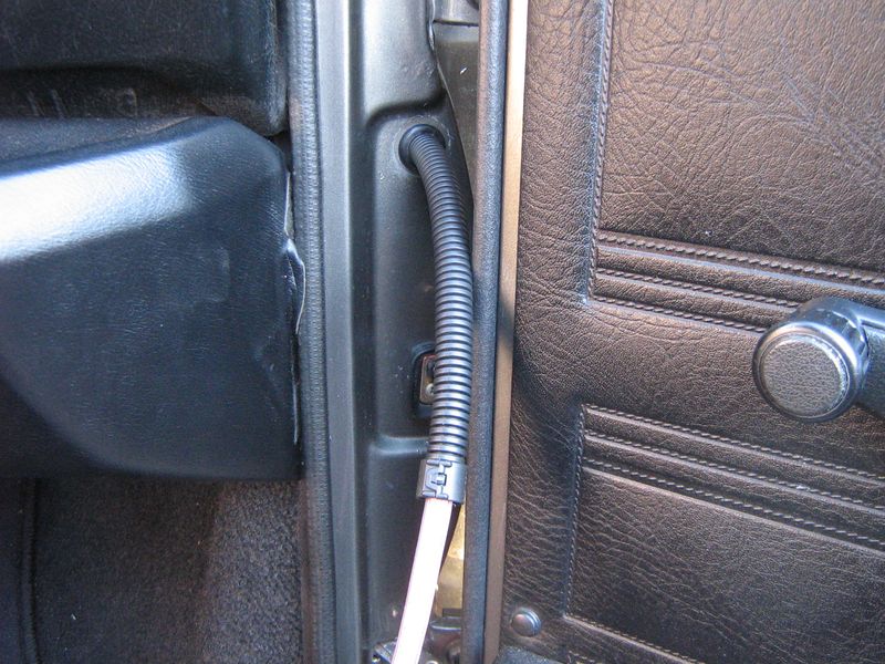

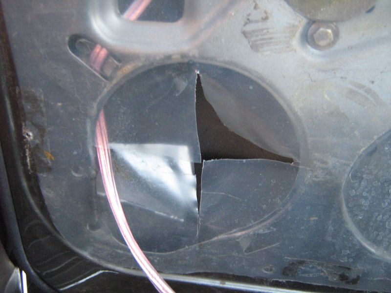

- 30. Højttalerkablet trukket ind i døren.
- 30.JPG (81.71 KiB) Vist 10010 gange

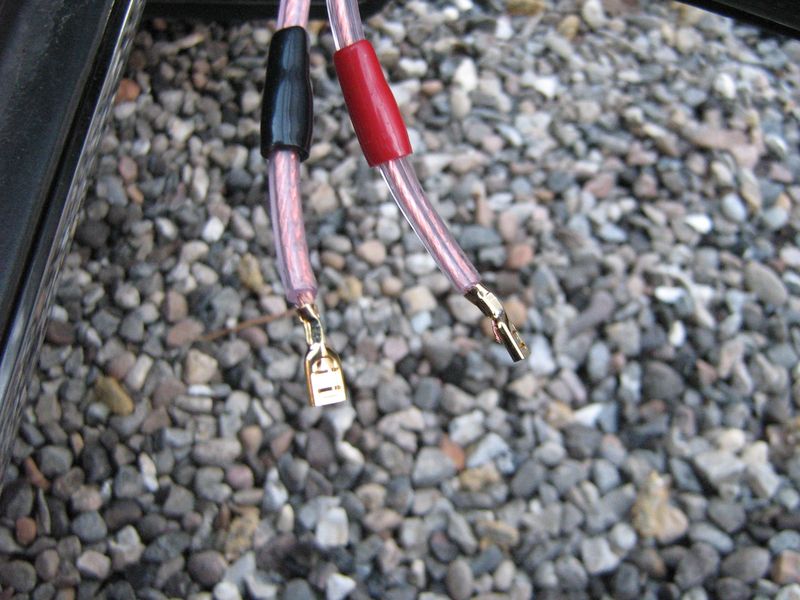

- 33. Stikkene krimpet på.
- 33.JPG (99.34 KiB) Vist 10010 gange

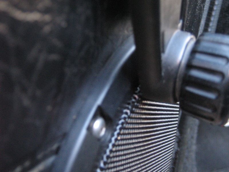

- 34. Monteret. Nu mangler der kun rudehejshåndtaget.
- 34.JPG (118.96 KiB) Vist 10010 gange

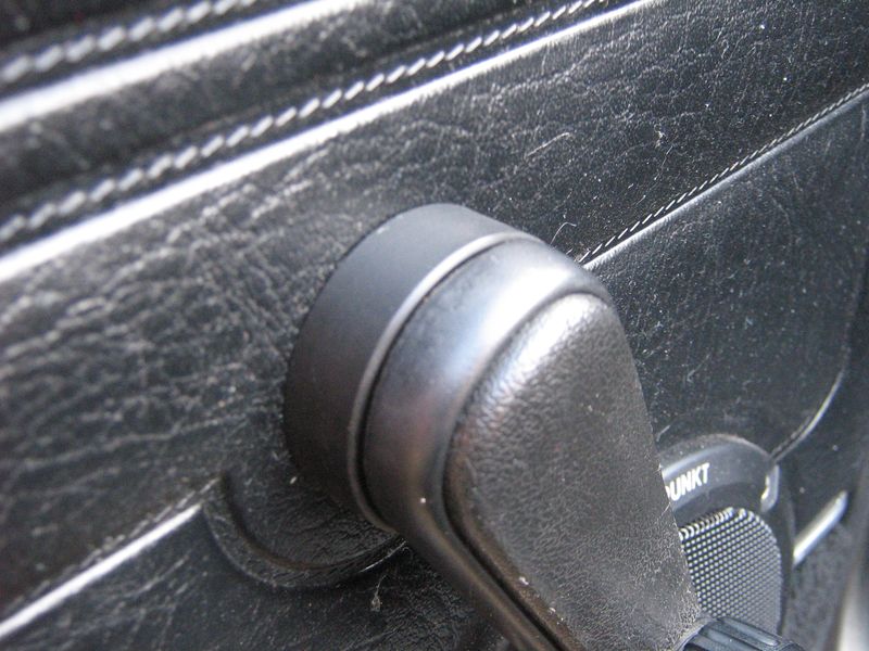

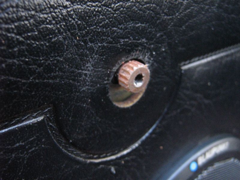

- 35. Håndtaget rører lige akkurat gitteret.
- 35.JPG (71.38 KiB) Vist 10010 gange
- 36. Forlængersæt købt på E-bay. Det skulle komme fra en senere model af G1-cabrioletten.
- 36.JPG (64.36 KiB) Vist 10010 gange
- 37. Tappen fra rudehejset.
- 37.JPG (80.2 KiB) Vist 10010 gange

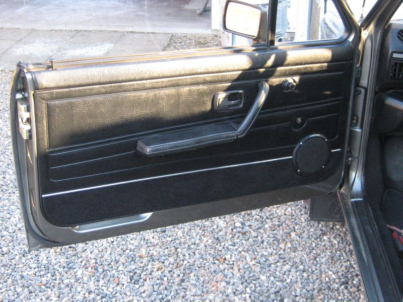

- 40. Helt færdig! Så skal den anden side samles færdig.
- 40.JPG (125.43 KiB) Vist 10010 gange

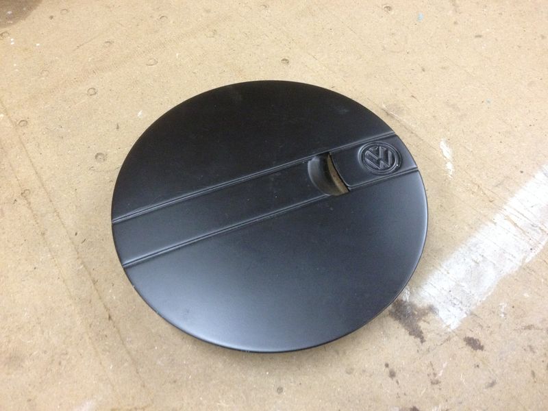

- 4. Jeg havde monteret et sæt glatte dækkapper. Jeg har aldrig haft dem med logo før.
- 04.JPG (87.96 KiB) Vist 9367 gange
- 5. Monteret.
- 05.JPG (72.55 KiB) Vist 9367 gange

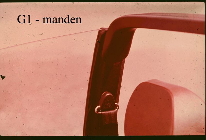

- 6. Nu er den en lille smule mere oprindelig/original. Billedet er fra mine lysbilleder fra 1978.
- 06.jpg (51.98 KiB) Vist 9367 gange

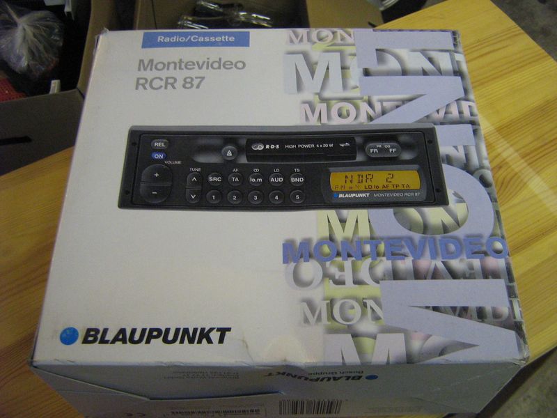

- 7. Fundet på bagagerumsmarked til 40 kr.
- 07.JPG (74.77 KiB) Vist 9367 gange

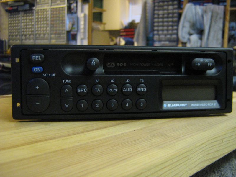

- 8. Flere muligheder for lækre Blaupunkt produkter.
- 08.JPG (65.02 KiB) Vist 9367 gange
- 9. Kassettebånd skulle blive hip igen. Det har jeg læst i en avis.
- 09.JPG (76.52 KiB) Vist 9367 gange
- 10. Der er nok ikke den store fare for tyveri af enheden.
- 10.JPG (57.18 KiB) Vist 9367 gange
- 11. Rigtig mange fine specifikationer.
- 11.JPG (75.21 KiB) Vist 9367 gange
- 12. 19 sinus-watt! Wauw! Det kommer til at rykke! Det er vel omkring 7 rigtige watt (RMS).
- 12.JPG (72.57 KiB) Vist 9367 gange
- 13. Lidt nemmere at forstå det hele på engelsk.
- 13.JPG (72.59 KiB) Vist 9367 gange

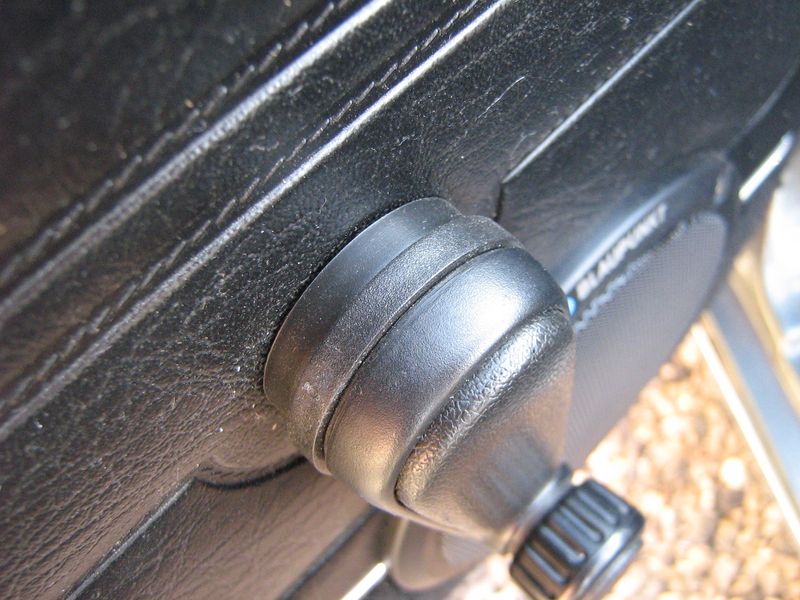

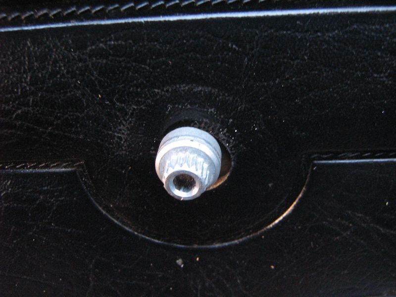

- 17. Forlængelsen af rudehejshåndtaget. Det er ikke særligt pænt.
- 17.JPG (97.7 KiB) Vist 9367 gange

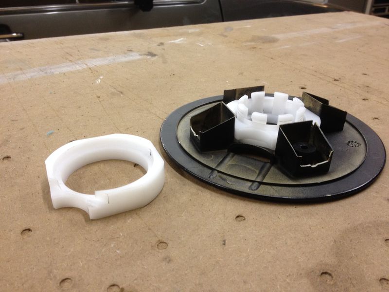

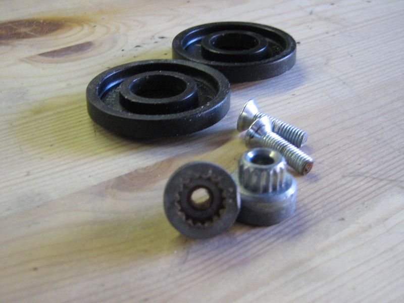

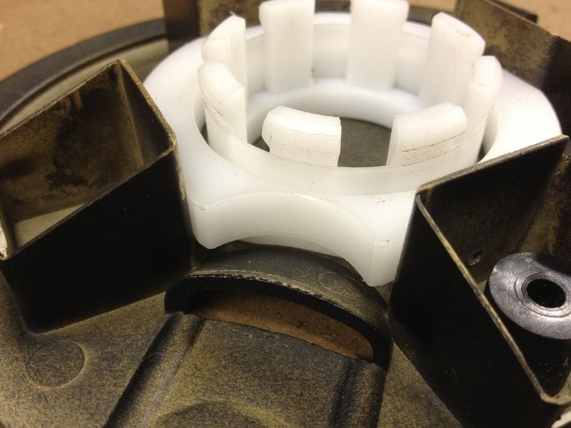

- 18. Jeg fremstillede to bøsninger i plastic.
- 18.JPG (173.71 KiB) Vist 9367 gange

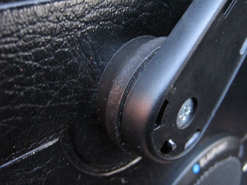

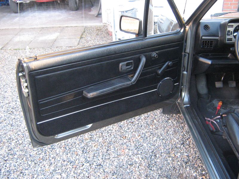

- 19. En noget pænere løsning.
- 19.JPG (97.41 KiB) Vist 9367 gange

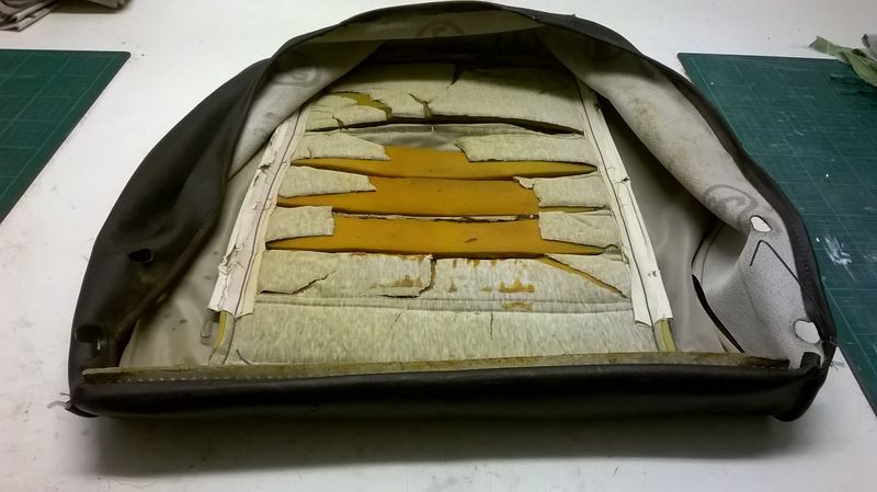

• Nyt instrumentbord
• Nye/andre sæder
Derunder er der selvfølgelig mange små opgaver, der skal løses samtidigt. Blandt andet måtte der gerne komme lidt bedre lyd i den til næste sommer, så kablerne bliver nok trukket samtidig med at sæder og instrumentbord er pillet ud.
God fornøjelse.
Ådselbilen er sat på lager. Jeg var blevet mættet af den, nøjagtig som jeg var det af cabrioleten, da den blev sat væk. Men nu er lysten og drevet kommet tilbage. Første skridt var klargøring til syn og en opfriskning af lakken.
I 2015 bliver den gammel nok til at komme på veteran-vægtafgift. Det gør det meget sjovere, at have en gammel bil indregistreret. Helårsforsikring med kasko er på cirka 1.700kr., minus de måneder den kommer på stilstand.
Planerne for vinteren 15/16 er:
• Nye/andre sæder
God fornøjelse.

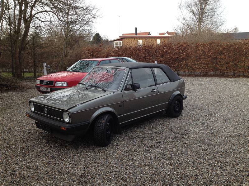

- 1. Lige omkring jul 2014. Vejret var rimeligt fint, så transport var helt ok.
- 01.jpg (149.28 KiB) Vist 7197 gange

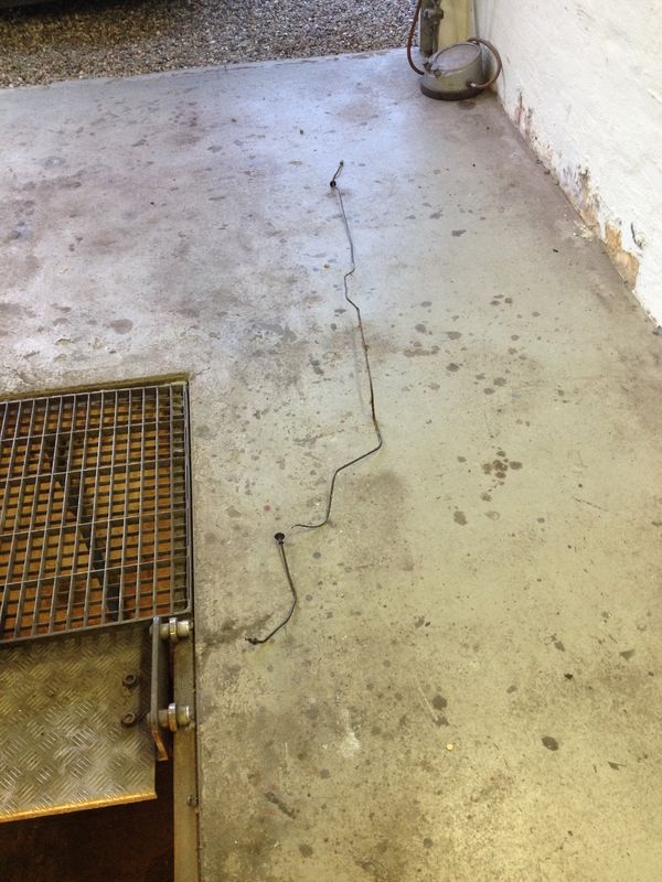

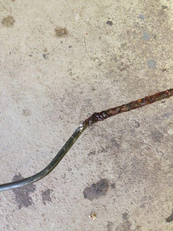

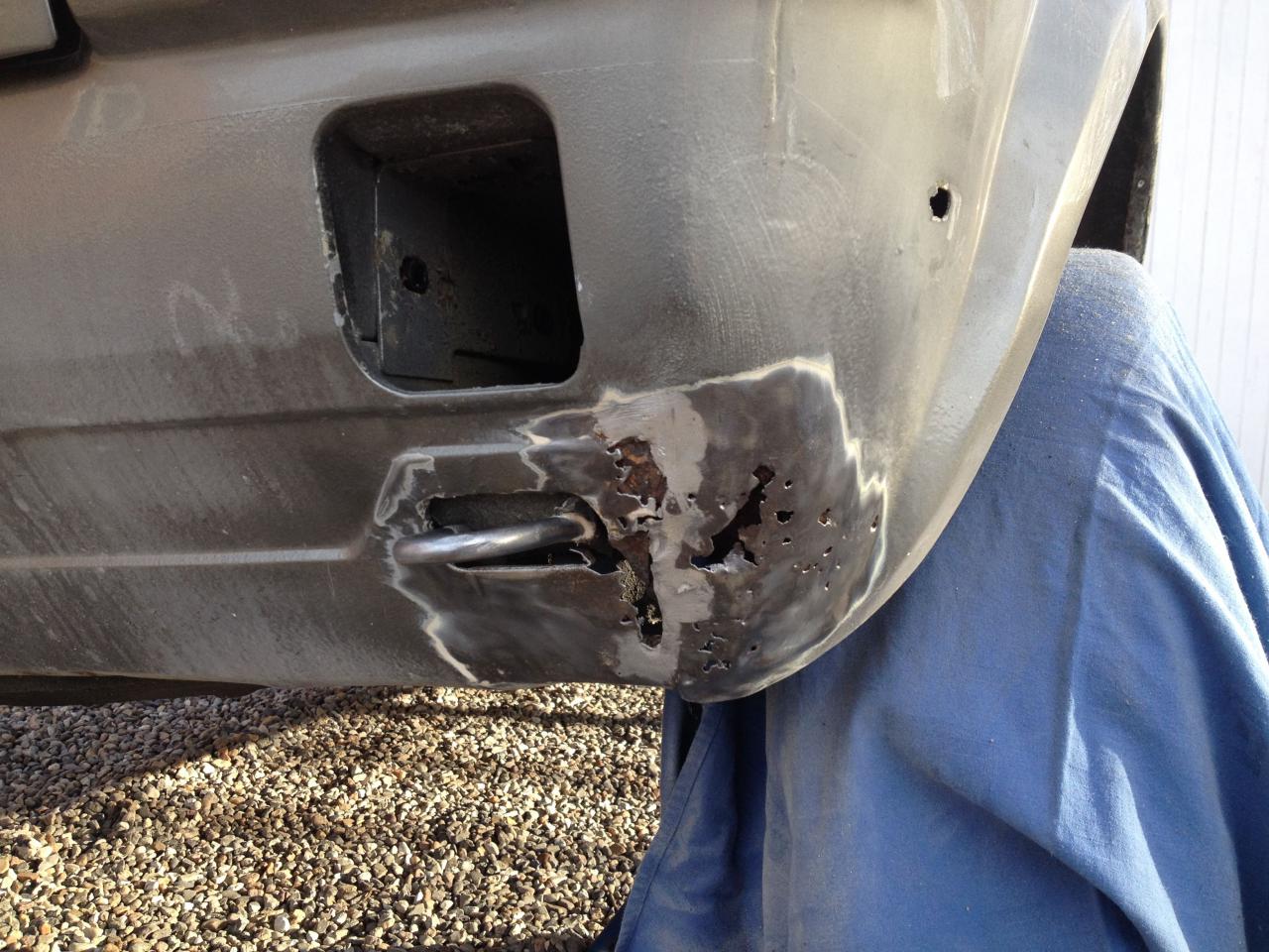

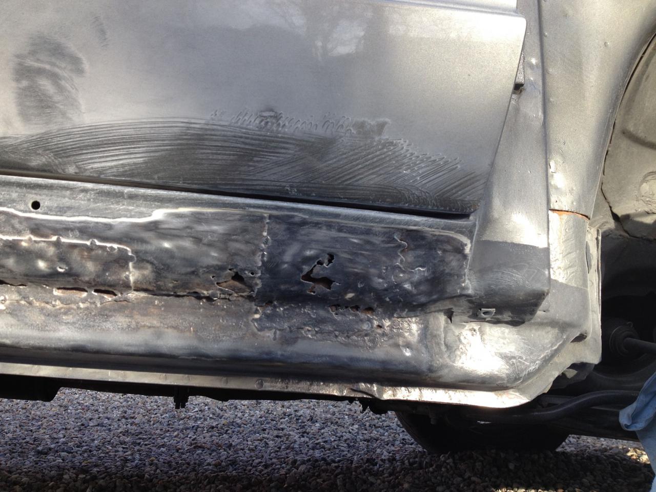

- 3. Røret var gennemtæret, men kun et lille hul. Desværre var røret originalt trukken gennem kabinen under tæpperne. Bøvlet at få lavet et nyt, og der var en del rengøring af tæpperne.
- 03.jpg (122.27 KiB) Vist 7197 gange

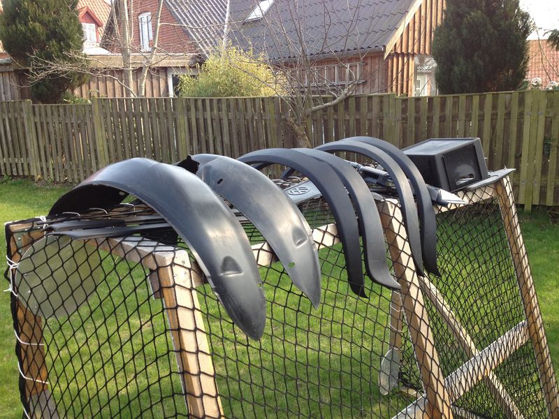

- 4. Plastic dele vasket og klar til bumperspray. Nu skal den have GTI- skærmkanter.
- 04.jpg (150.23 KiB) Vist 7197 gange

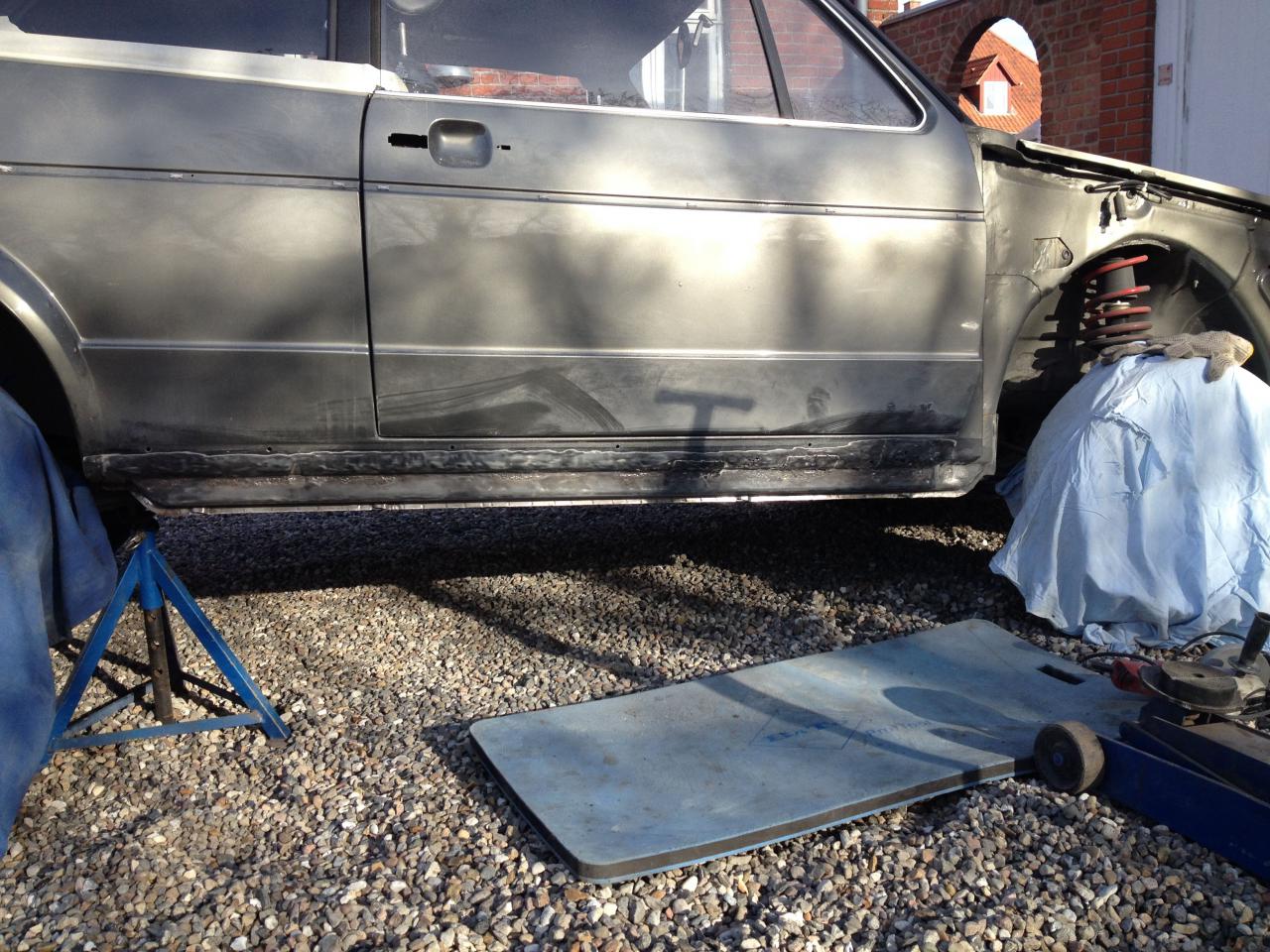

- 6. Det var en overraskelse. Der kunne svagt anes lidt rust gennem spartelmassen.
- 06.jpg (185.7 KiB) Vist 7197 gange
- 7. Rusten var gået lidt dybt.
- 07.jpg (63.82 KiB) Vist 7197 gange

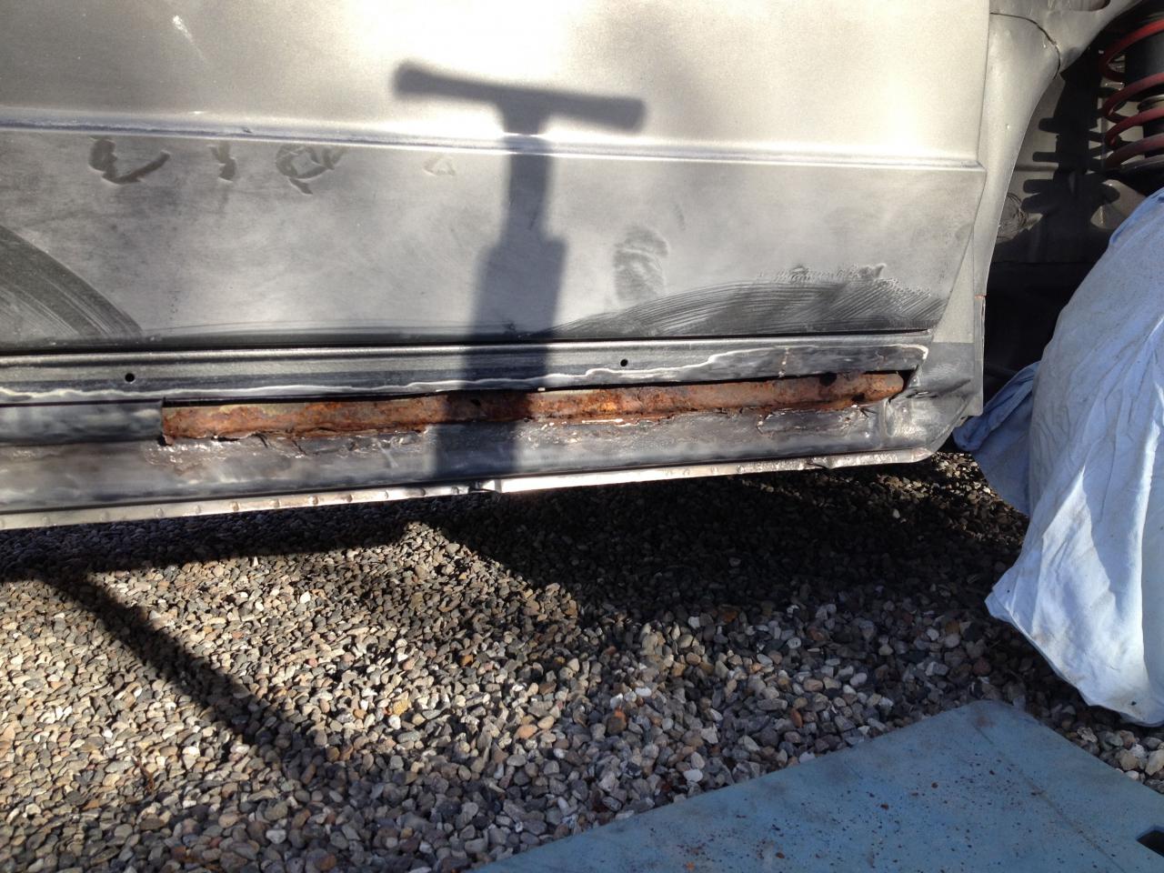

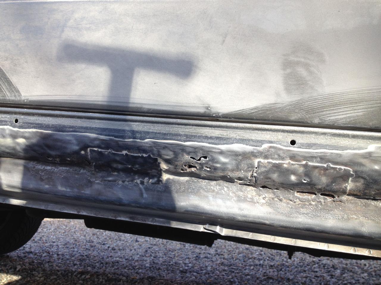

- 8. Panelerne i begge sider var også dårlige. Det var spottet tilbage i 2009.
- 08.jpg (220.92 KiB) Vist 7197 gange

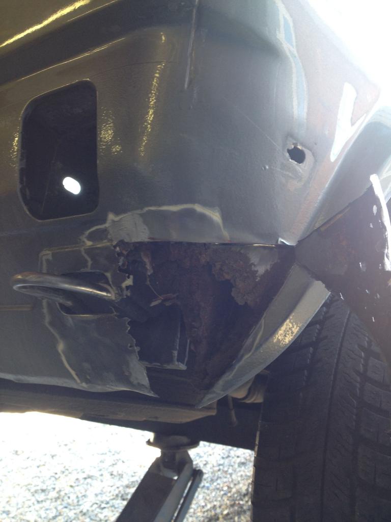

- 9. Reparationer med lapper og spartelmasse. Nøjagtigt som alt det andet tidligere udførte rustarbejde.
- 09.jpg (171.87 KiB) Vist 7197 gange

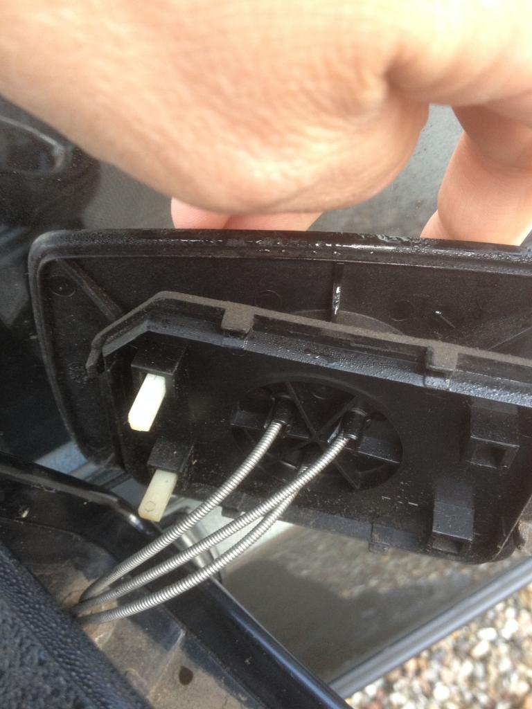

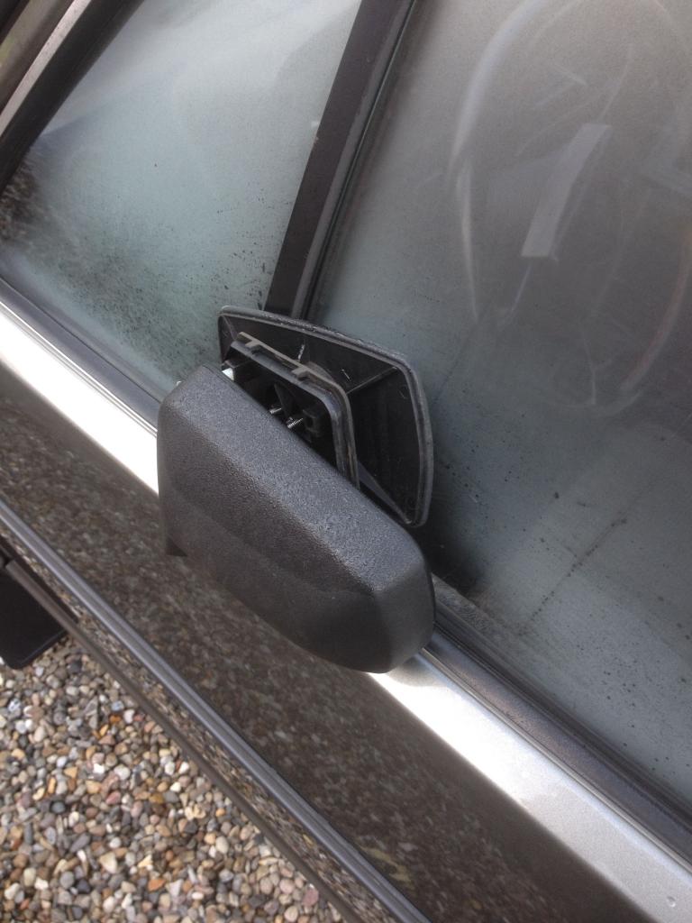

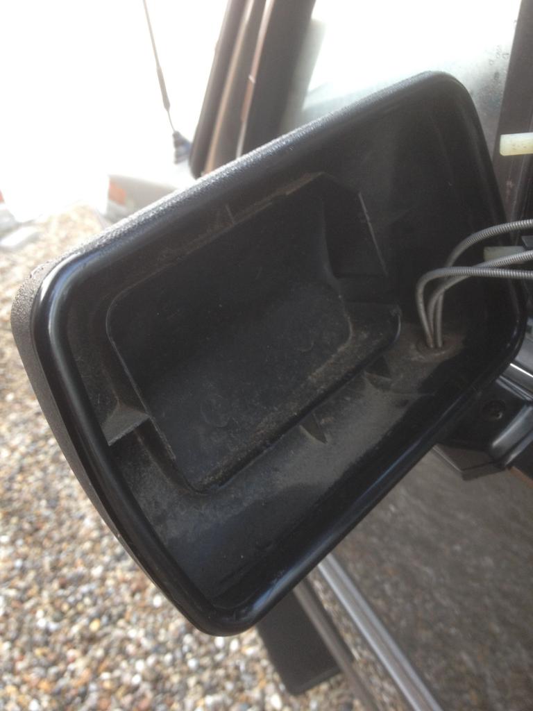

- 14. En sen aften på vej hjem lød der et ordentligt brag ved spejlet.
- 14.jpg (85.93 KiB) Vist 7197 gange
- 15. Jeg nåede ikke at se, hvad det var, og der lå ikke noget dyr på vejen bagefter.
- 15.jpg (82.76 KiB) Vist 7197 gange
- 16. Delene kunne klikkes sammen igen, og spejlet var fuldt funktionsdygtigt efter samlingen.
- 16.jpg (65.29 KiB) Vist 7197 gange

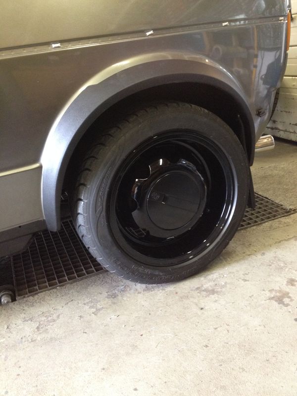

AEZ fælge med Golf 2 kapsler
De sortmalede AEZ fælge sad på cabrioleten, da den blev købt. Dog i den originale overfladebehandling.
En ide med Golf 2 kapsler har rumsteret i flere år, og ved en tidligere arbejdsgiver var der mulighed for at lave stumperne.
God fornøjelse.
God fornøjelse.
- 1. Slebet, afgratet og malet matsorte.
- 01.jpg (70.67 KiB) Vist 6603 gange
- 2. Yderringen og clipsdelen er lavet som adskilte dele.
- 02.jpg (70.1 KiB) Vist 6603 gange
- 3. ”Fingerhullet” gav unødigt meget arbejde, men fjernes kunne hullet jo heller ikke.
- 03.jpg (67.48 KiB) Vist 6603 gange

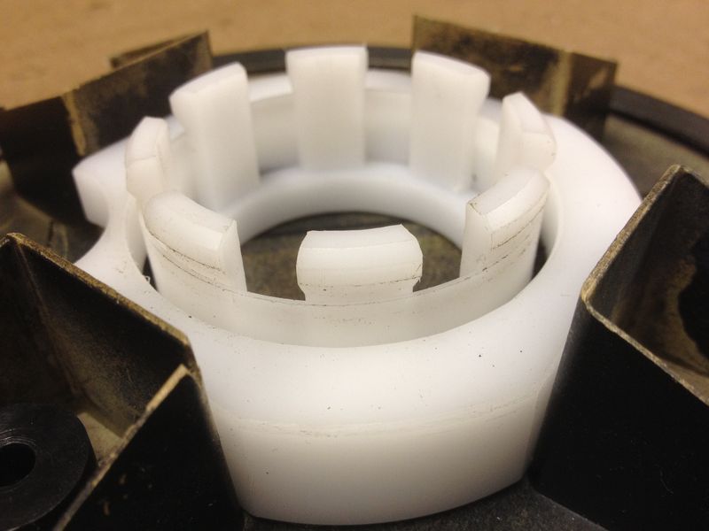

- 4. Der måtte laves nogle stykker, for den mest optimale ”klik”-effekt kunne opnås. Den originale kapsel hjalp på vej med målene.
- 04.jpg (47.26 KiB) Vist 6603 gange

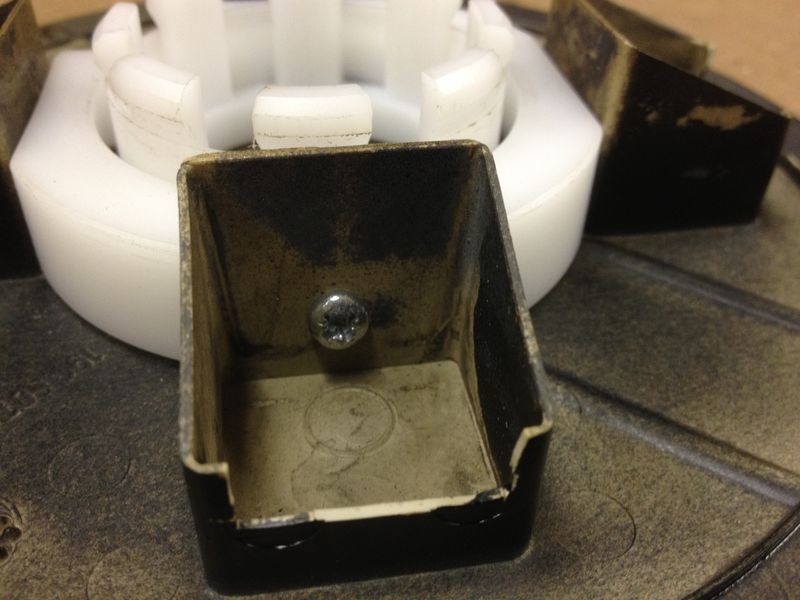

- 5. Yderringen blev monteret med skruer. Clipsdelen er sikret med en flange, der ligger nede/inde i yderringen.
- 05.jpg (63.87 KiB) Vist 6603 gange

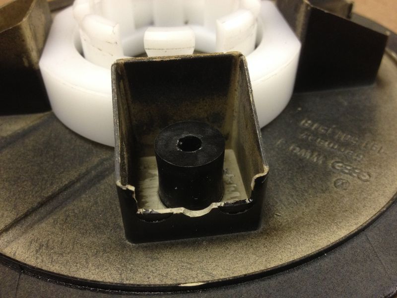

- 6. Som ekstra sikkerhed bruger jeg butylgummi. En klat mellem den sorte bøsning og en hjulbolt sikrer kapslen ekstra.
- 06.jpg (73.44 KiB) Vist 6603 gange
- 7. Det færdige resultat. Kombinationen har jeg ikke set før, og det fungerer efter min mening supergodt.
- 07.jpg (73.23 KiB) Vist 6603 gange

Re: Livet med en gl. vandkølet - 1979 G1 Cab - AEZ m. G2 kap
DET spiller, sorte fælge på en mørk bil er ikke lige mig, dog, men ka heller ikke se hvad der ellers ville virke.
Standart sølvgrå ville nok bare være fesent.
Fede kreative løsninger er top dollar !

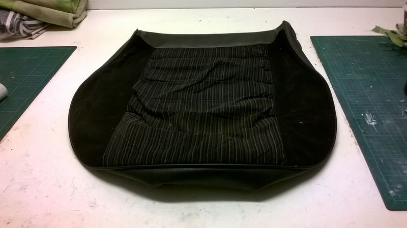

Livet med en gl. vandkølet - 1979 G1 Cab - Forsæder 1
Recaro sæderne, som jeg ellers er glad for, passer ikke ret godt til en voksen mands kropsform. Længere ture kan blive en pinsel for det store sidde aggregat. Som erstatning tager jeg kabinen fra en anden 1979 cabriolet, dog fra september og ikke fra maj som ville være det mest rigtige. Sæderne har grå/grønt mønster og sorte sidestykker, og det passer fint til bilens originale farve. Standen er lidt mere end godt brugt, så der skulle restaureres lidt på dem. Opgaven blev overdraget til min mor.
God fornøjelse.
God fornøjelse.

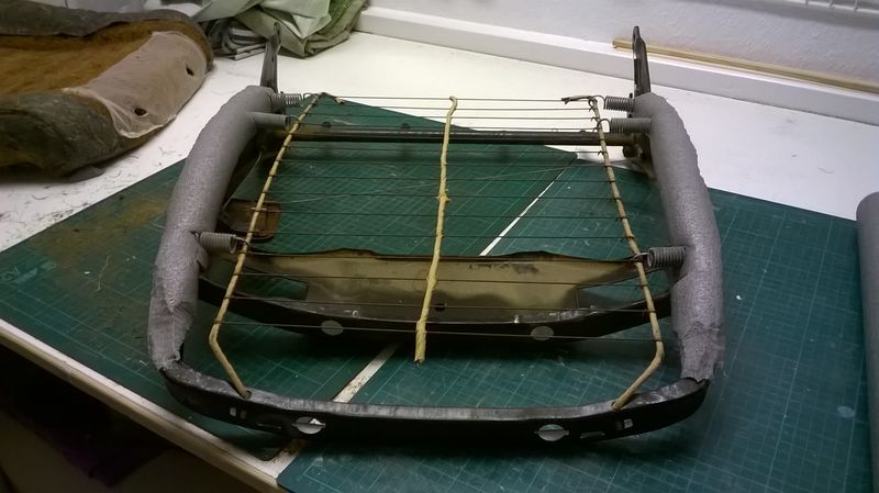

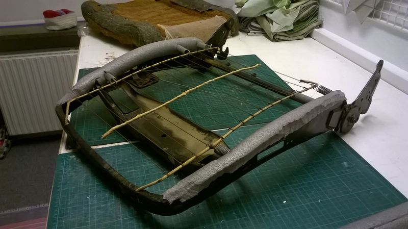

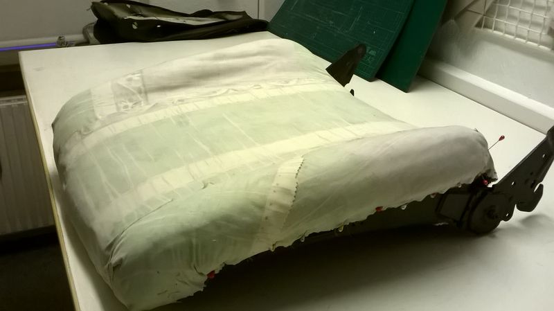

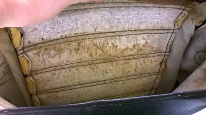

- 1. Første kig ind i førersædets ryg.
- 01_result.jpg (88.58 KiB) Vist 6311 gange
- 2. Syningerne var ikke så skadet, og blev forstærket med et stykke stof.
- 02_result.jpg (61.03 KiB) Vist 6311 gange
- 3. Næsten som nyt.
- 03_result.jpg (83.69 KiB) Vist 6311 gange

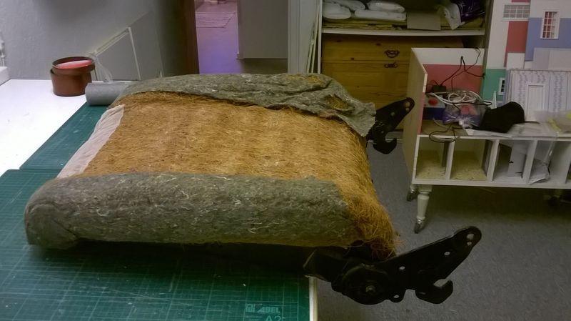

- 4. Det oprindelige skum på kanterne blev erstattet med skumisolering til rør.
- 04_result.jpg (91.16 KiB) Vist 6311 gange
- 5. Det originale bastlignende materiale var knækket over kanterne på ryglænet.
- 05_result.jpg (92.86 KiB) Vist 6311 gange
- 6. Skummet på undersiden fik rettet op siderne af ”skummet”.
- 06_result.jpg (86.34 KiB) Vist 6311 gange
- 7. Det originale bast er meget porøst og smuldrer. Derfor pakkes det ind i stof.
- 07_result.jpg (68.46 KiB) Vist 6311 gange

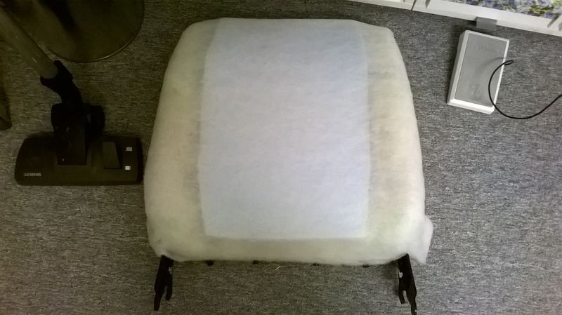

- 8. Komforten i sædet var ikke ret god, så der monteres ekstra skum fra ”Skumhuset”.
- 08_result.jpg (60.32 KiB) Vist 6311 gange
- 9. For at udjævne kanter og overgange pakkes ryggen ind i pladevat.
- 09_result.jpg (86.34 KiB) Vist 6311 gange
- 10. Trukket løst nedover ryggen.
- 10_result.jpg (61.91 KiB) Vist 6311 gange

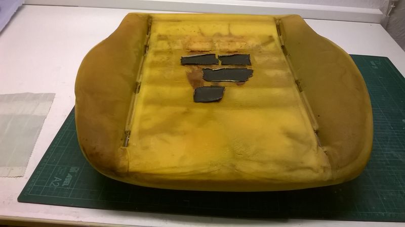

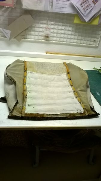

- 11. Sædet var rigtig ringe. Syningerne i ”pølserne” rykkes i stykker ved brug.
- 11_result.jpg (75.24 KiB) Vist 6311 gange

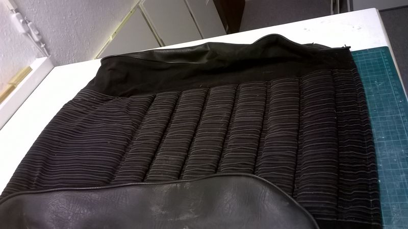

- 12. Konstruktionen af stoffet og pølserne set fra bagsiden.
- 12_result.jpg (86.63 KiB) Vist 6311 gange
- 13. Forstærket og syninger genoprettet.
- 13_result.jpg (79.63 KiB) Vist 6311 gange

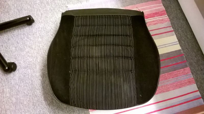

- 14. Tilbage til det originale. Bare det nu holder lidt bedre og længere.
- 14_result.jpg (74 KiB) Vist 6311 gange

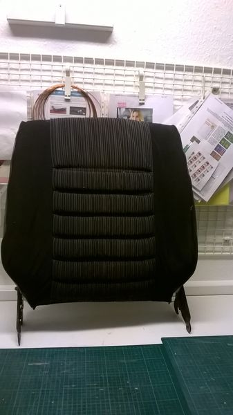

- 15. Sæderne blev vasket og skyllet igennem inden adskillelsen, så skummet burde være rent. Nogenlunde rent i hvert fald.
- 15_result.jpg (67.07 KiB) Vist 6311 gange
- 16. Skummet lukket af med et stykke stof.
- 16_result.jpg (73.07 KiB) Vist 6311 gange

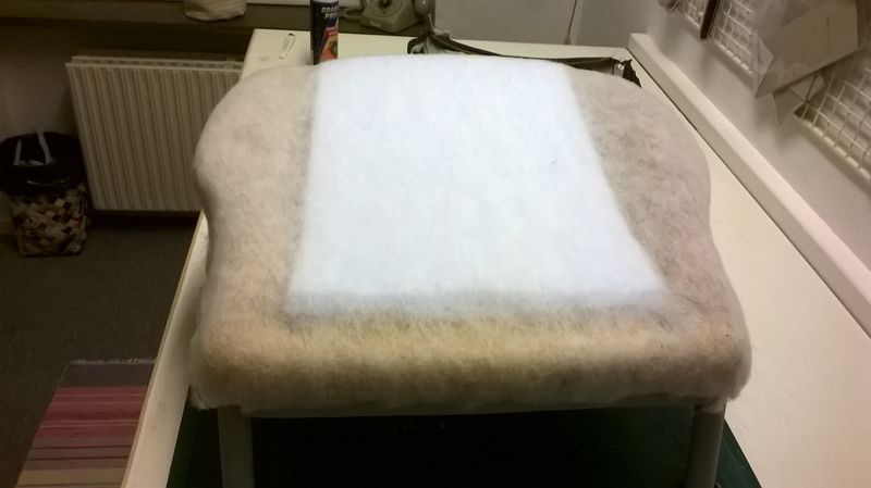

- 17. Ekstra skum og udjævning med pladevat.
- 17_result.jpg (57.84 KiB) Vist 6311 gange
- 18. Det bliver godt at sidde på.
- 18_result.jpg (63.6 KiB) Vist 6311 gange
- 19. Trukket løst over sædet.
- 19_result.jpg (98.91 KiB) Vist 6311 gange

Mener jeg har et sæt i sort til og ligge de blev brugt når man monterede 6.5" i dørene der går dog lidt inden jeg for tjekket i skuret[WINKING FACE]Andreas K skrev:Det er så fedt det der !!!! dejligt med en masse gode billeder og tekst !
Det der "forlænger" sæt til rudesvingene, er det noget der passer i en 2'er også ? eller ved du om det kan købes til en 2'er ?
Mine håndsving rammer desværre lidt på dørbeklædningerne og ridser læderet på mit Rallye projekt.

Jeg stiller også op i flokken og hepper, det er dejligt med nogle nye og grundige opdateringer
Det sidste billede af betrækket... Jeg ved, at billeder kan være meget utaknemmelige, men betrækket ser meget beskidt ud - skal det ikke en tur i vaskemaskinen?
- G1-manden
- Indlæg: 1205
Re: Livet med en gl. vandkølet - 1979 G1 Cab - Forsæder 1
Hej Gaselle.
Mange tak.
Det er både og med billederne. Betrækket har hvide støvskjolder, og det kunne blæses væk med trykluft.
Betrækket blev vasket, mens det var monteret. Har prøvet at vaske, i hånden og ikke maskine, og der krympede betrækket ret kraftigt.
Mange tak.
