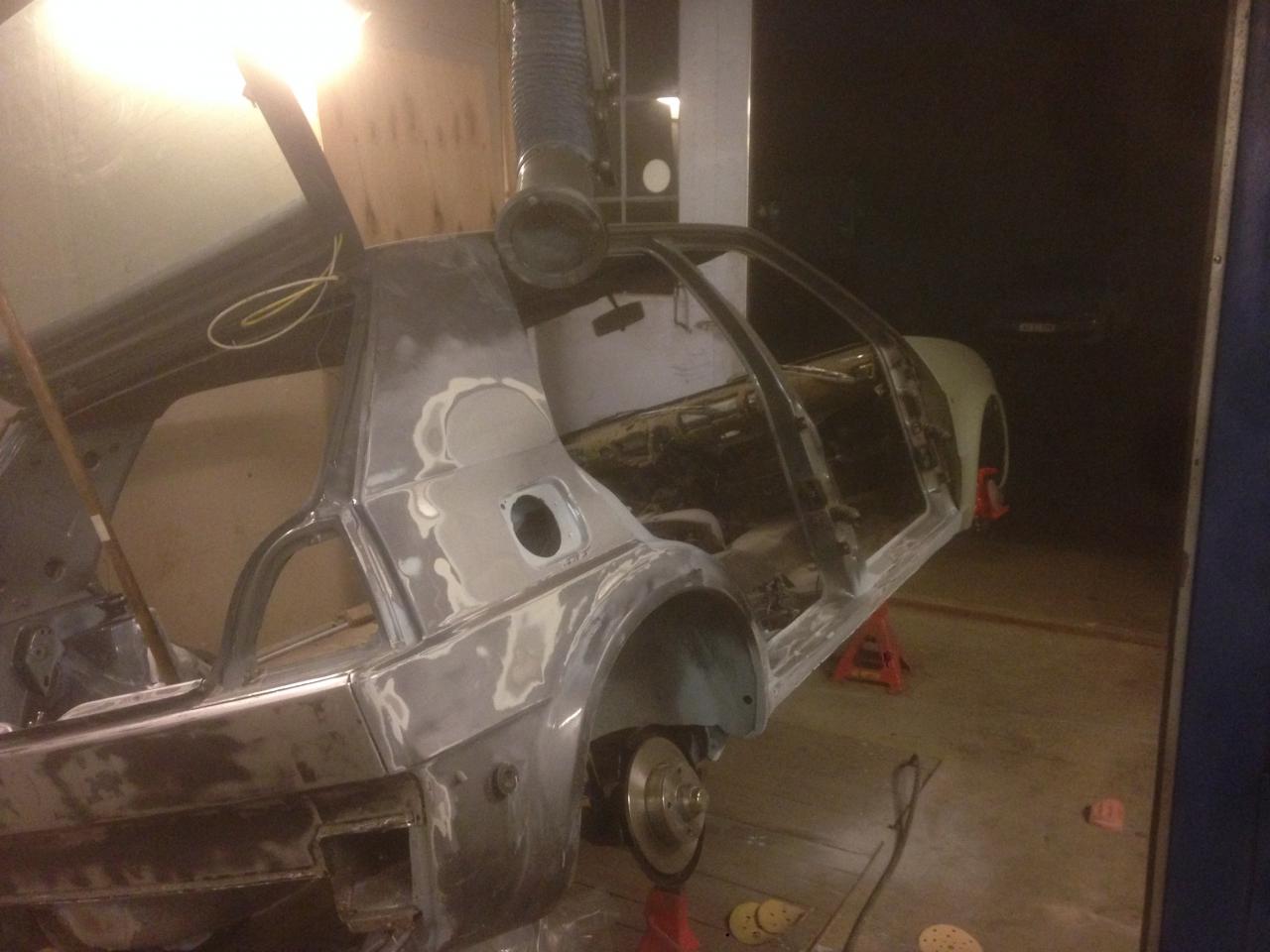

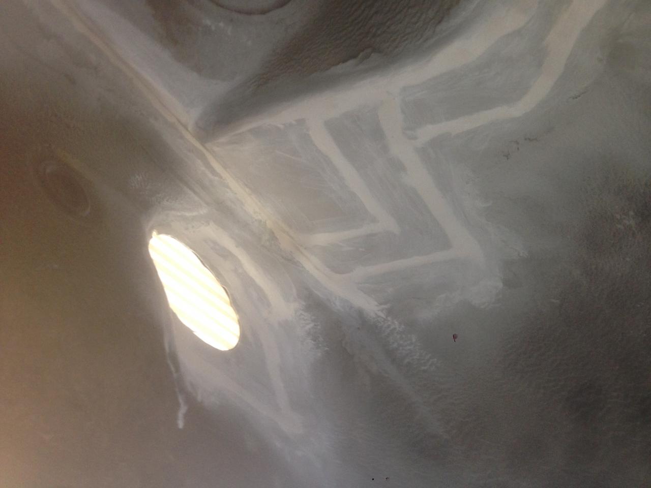

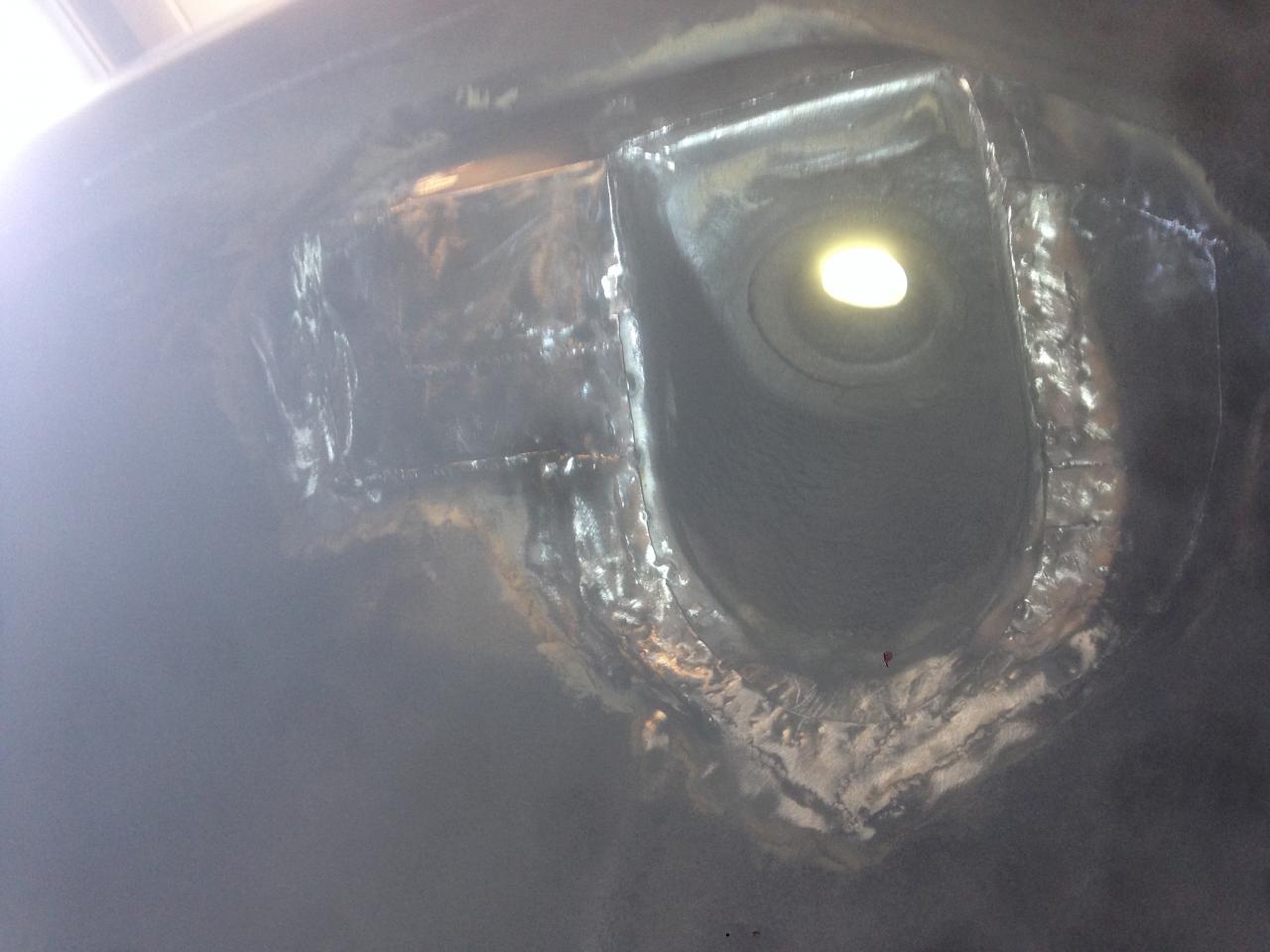

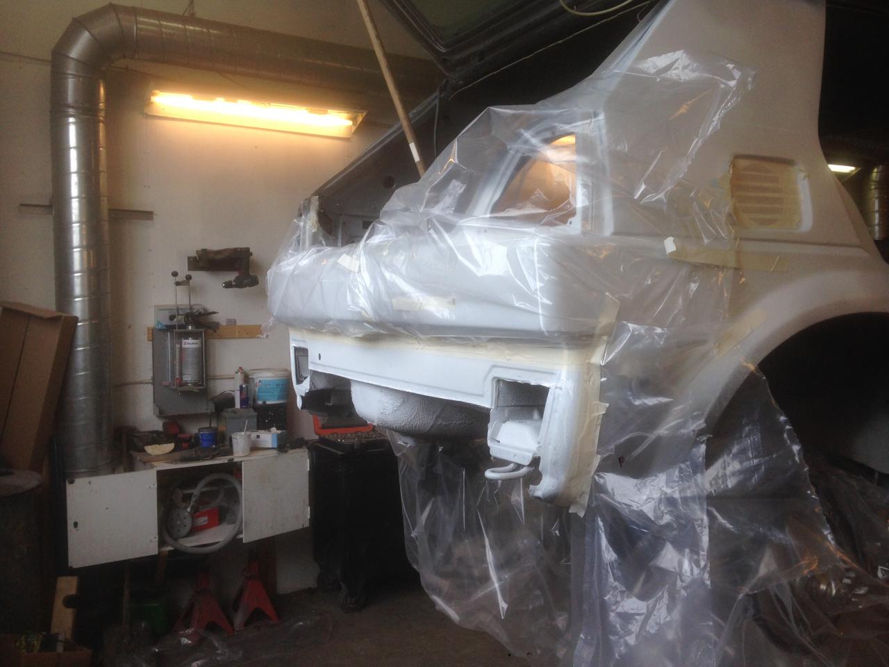

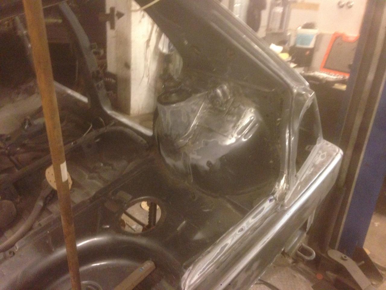

Re: Golf II 16V Turbo + Renovering. Opdatering 20/3

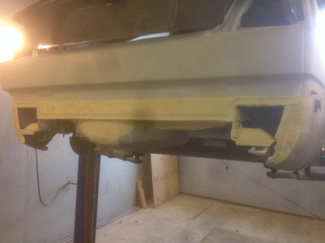

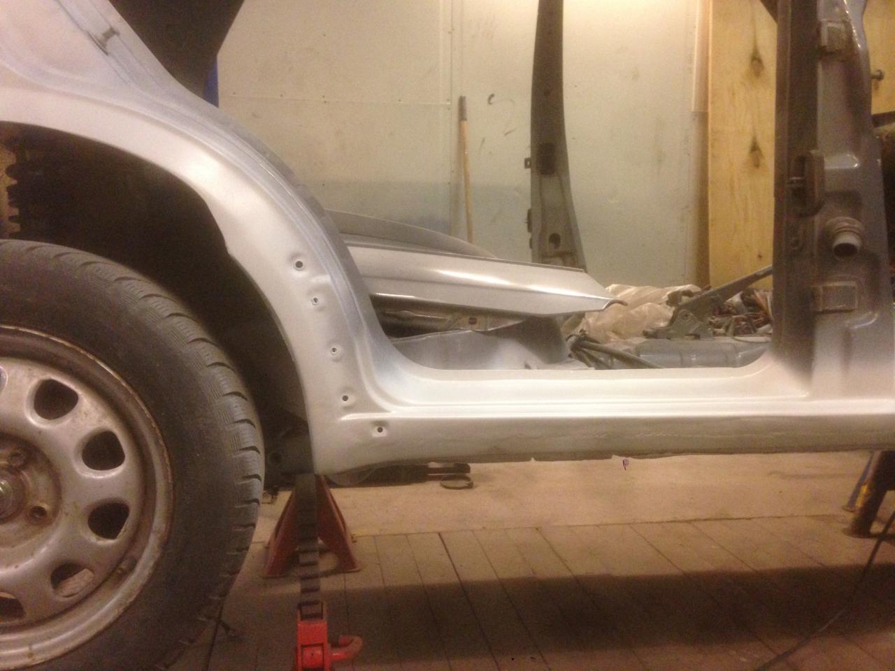

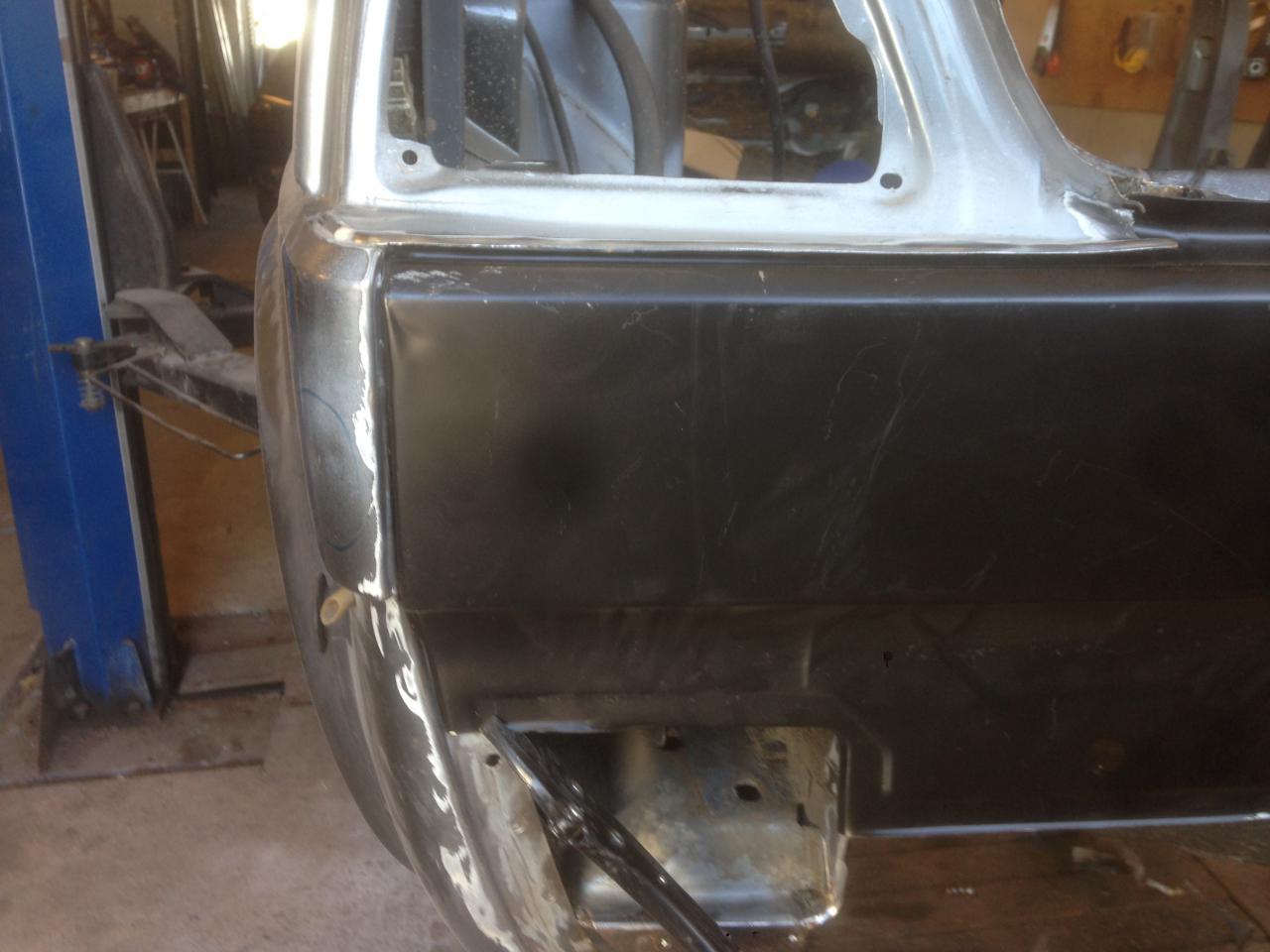

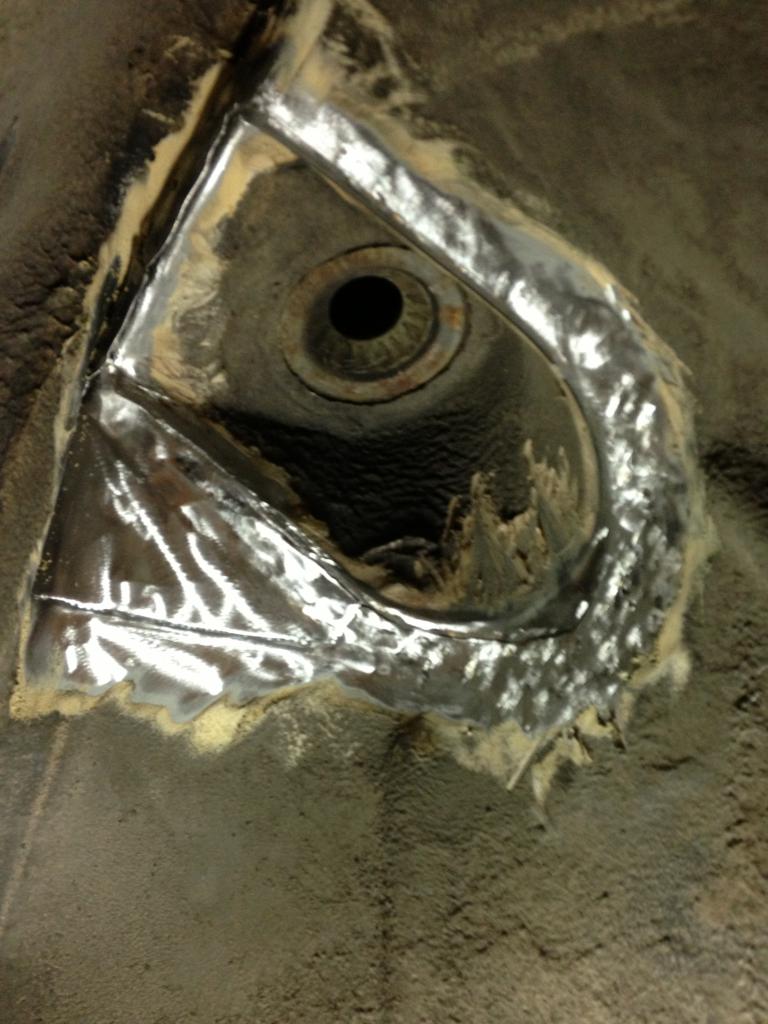

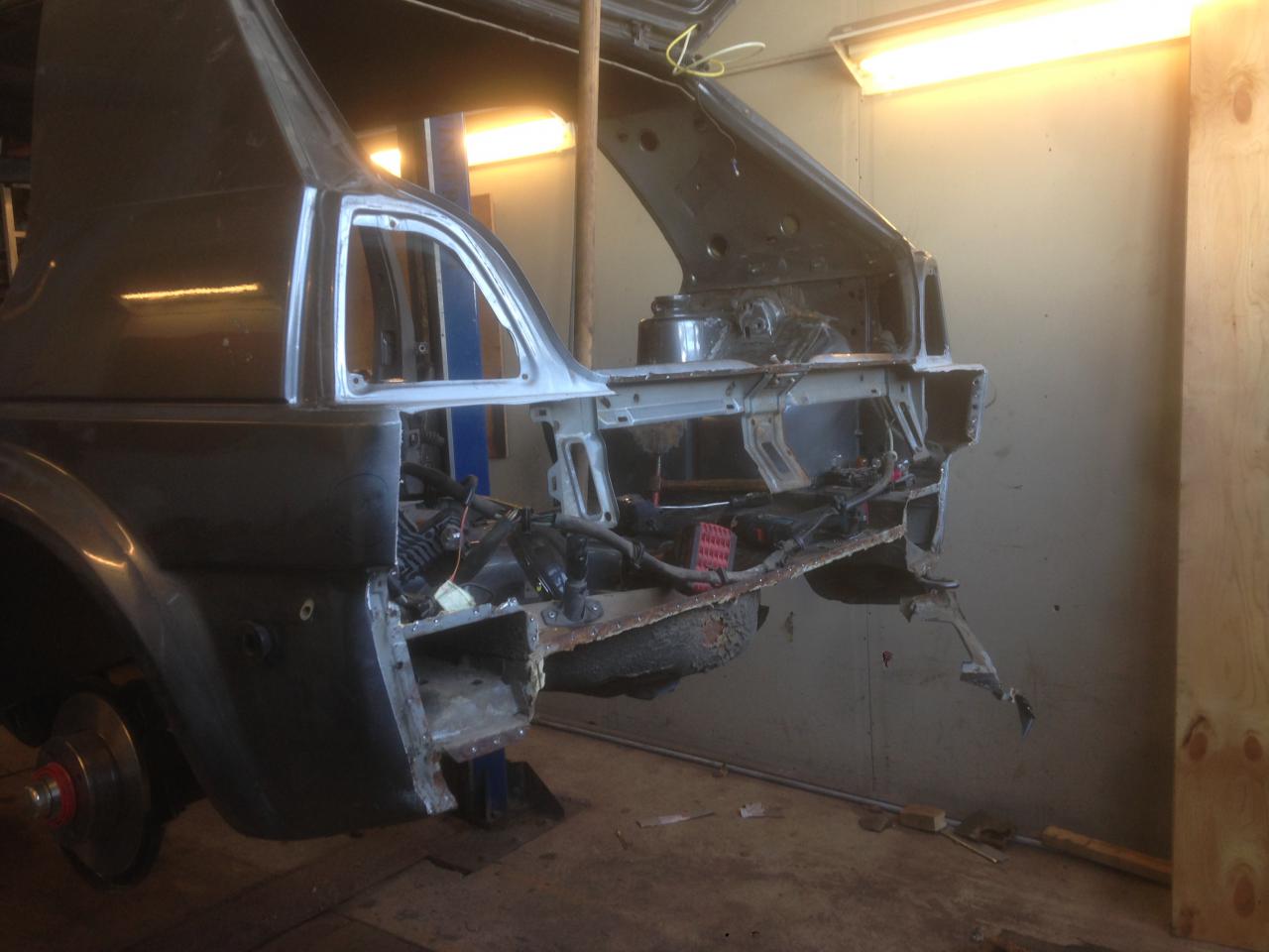

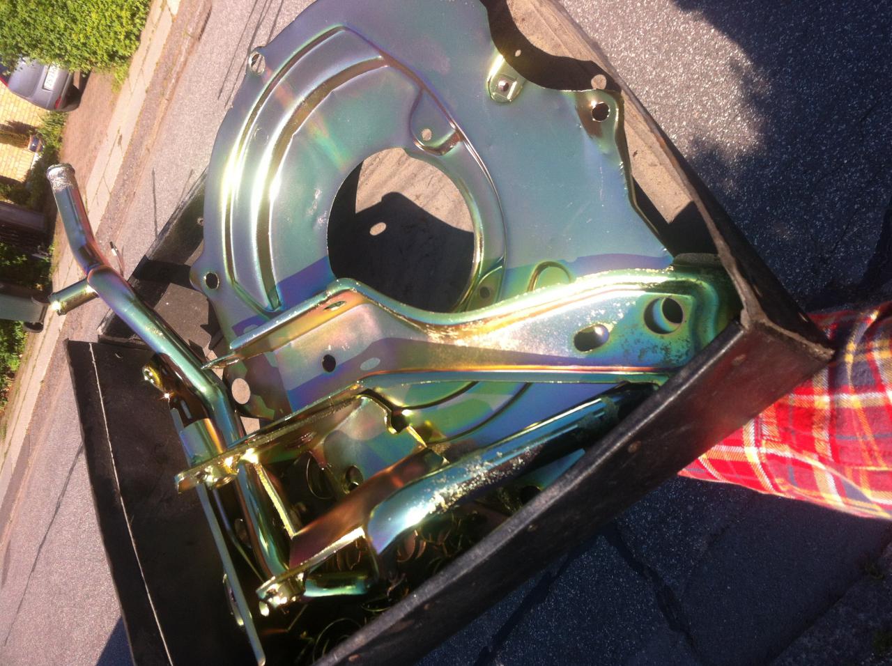

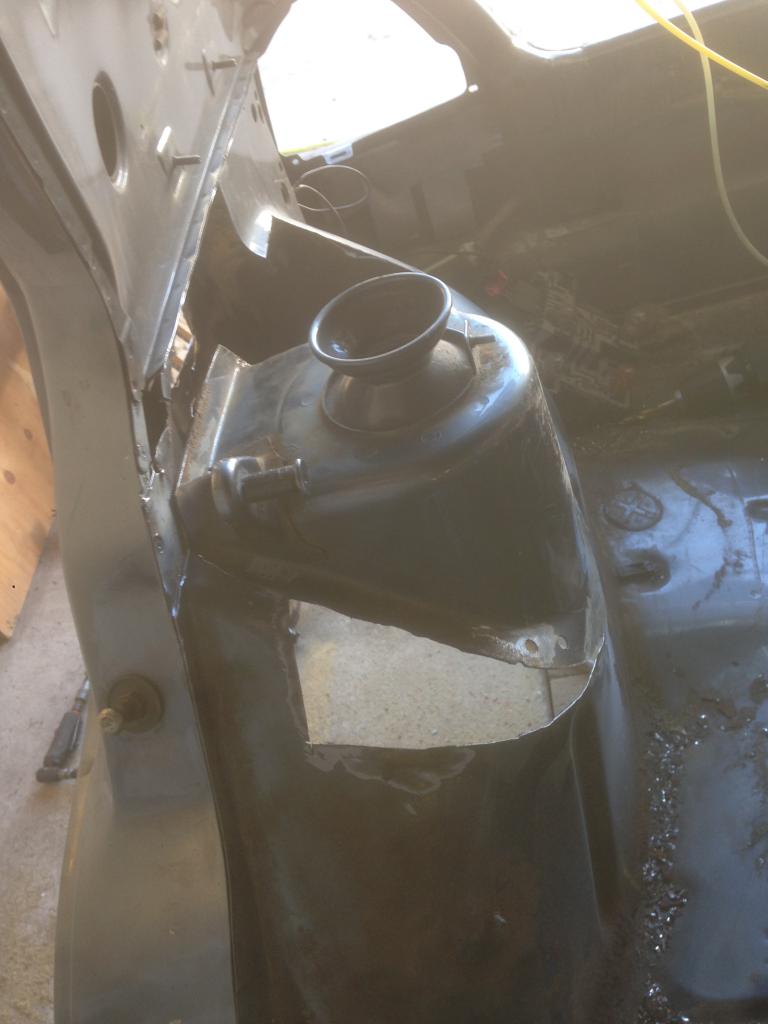

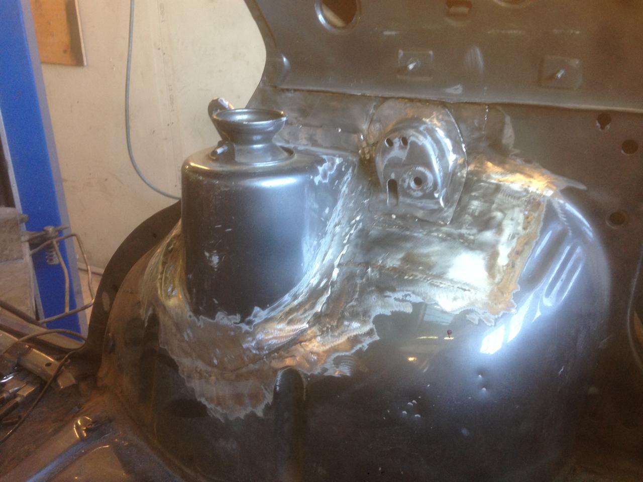

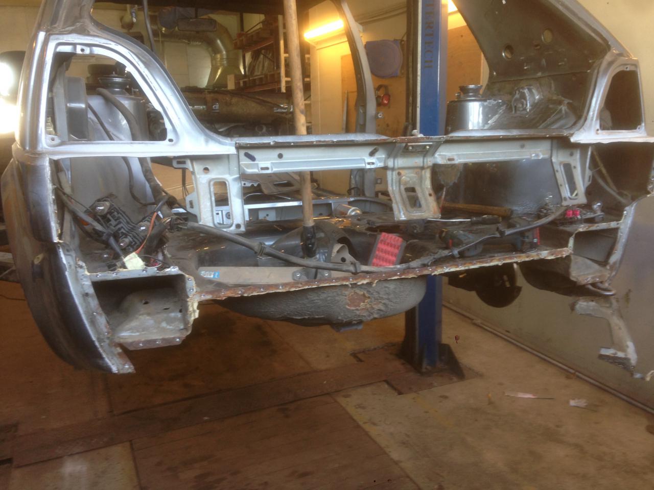

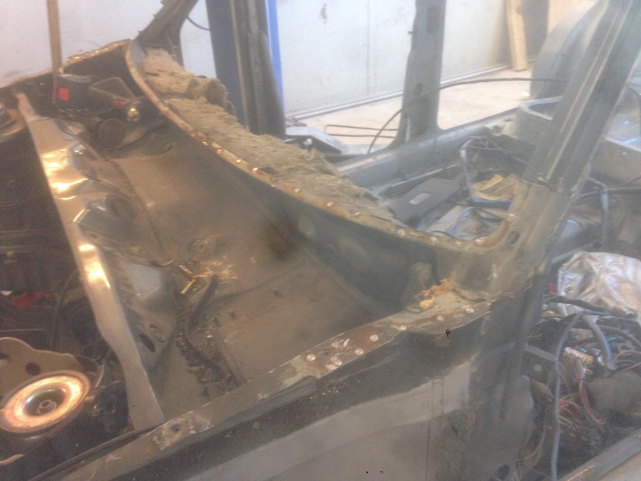

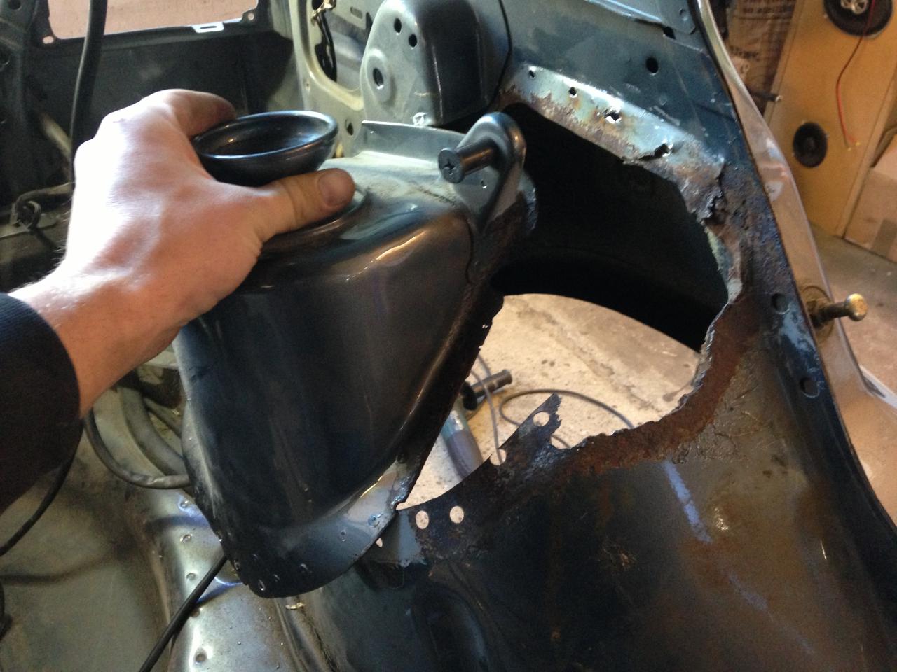

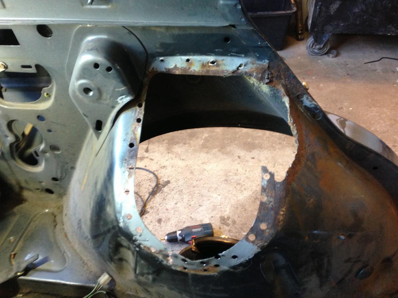

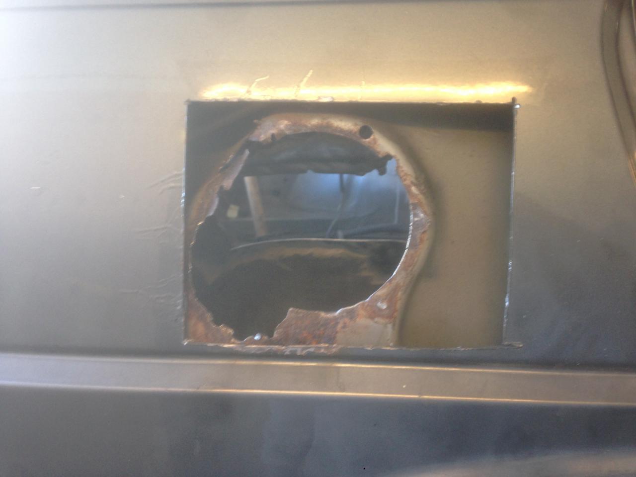

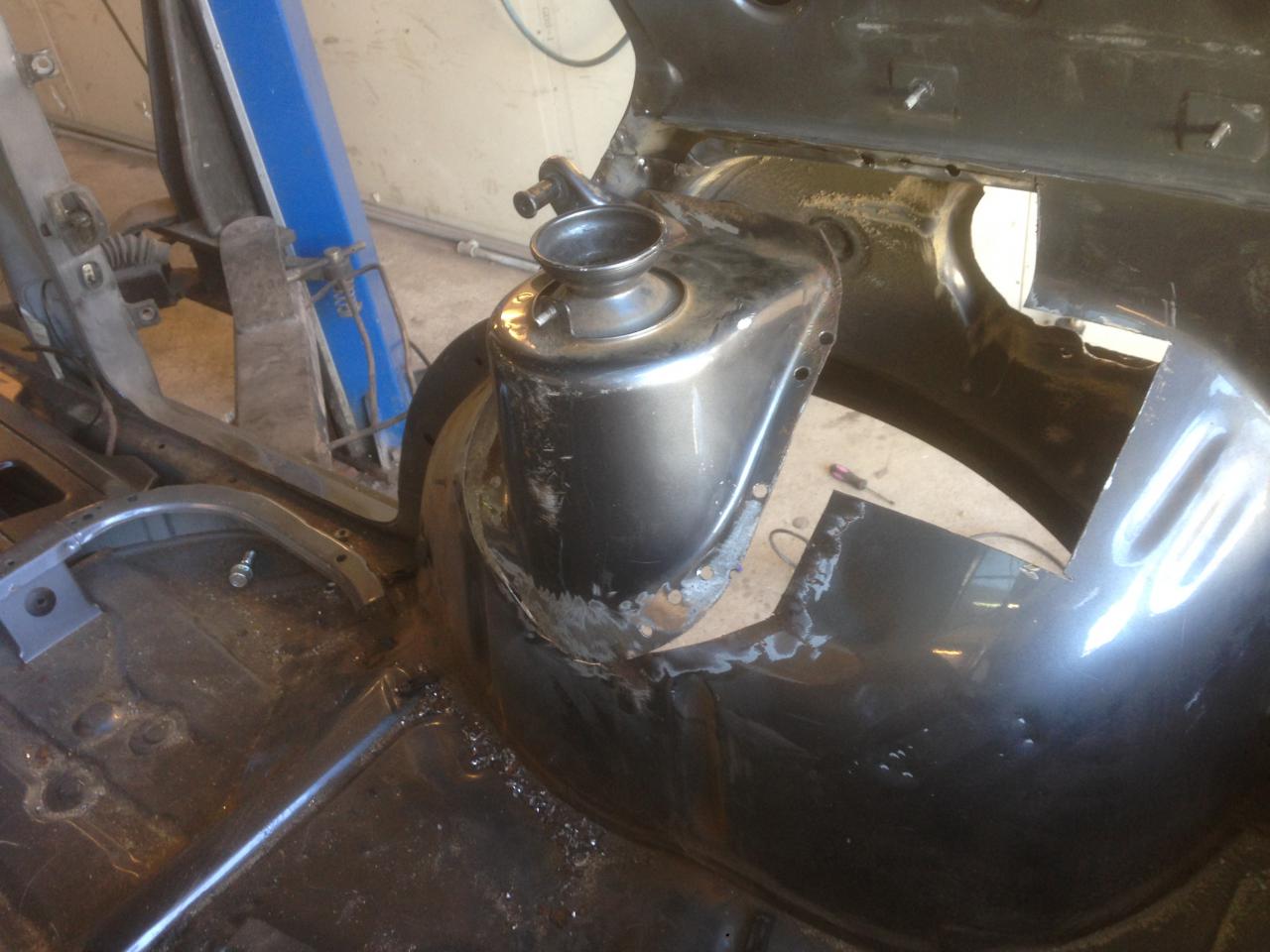

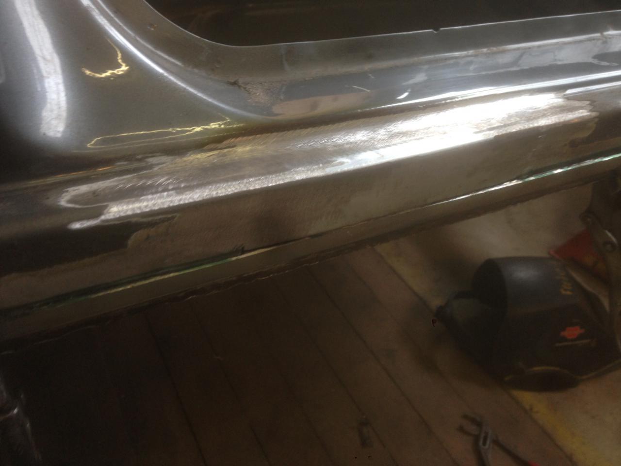

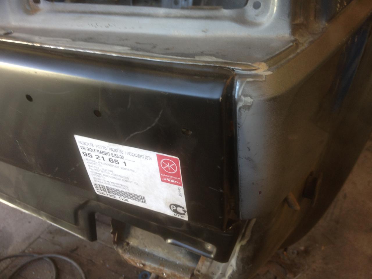

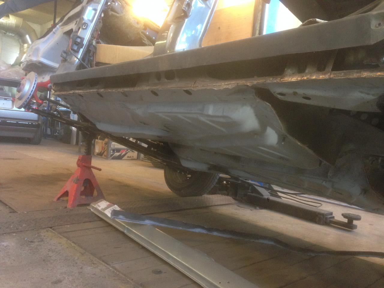

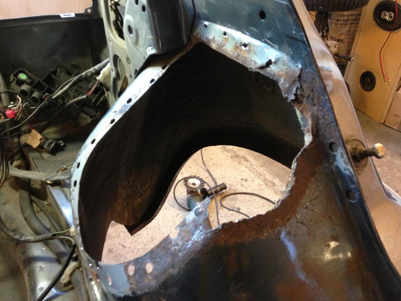

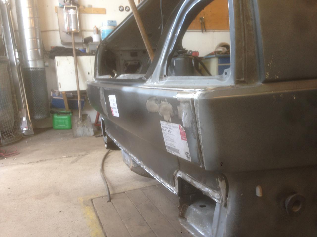

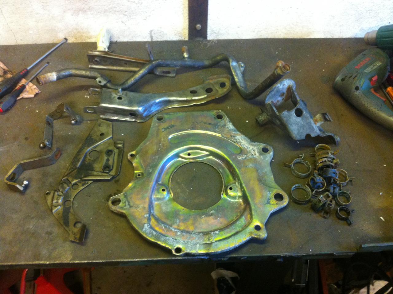

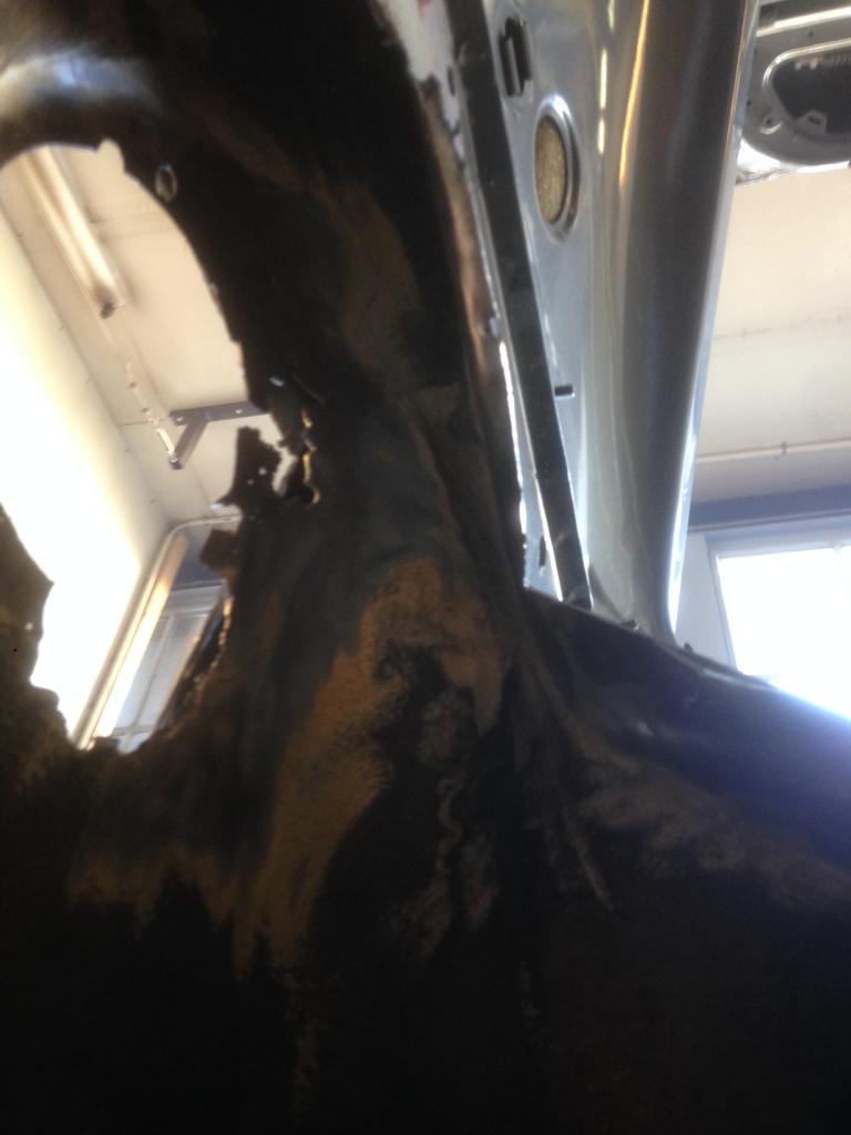

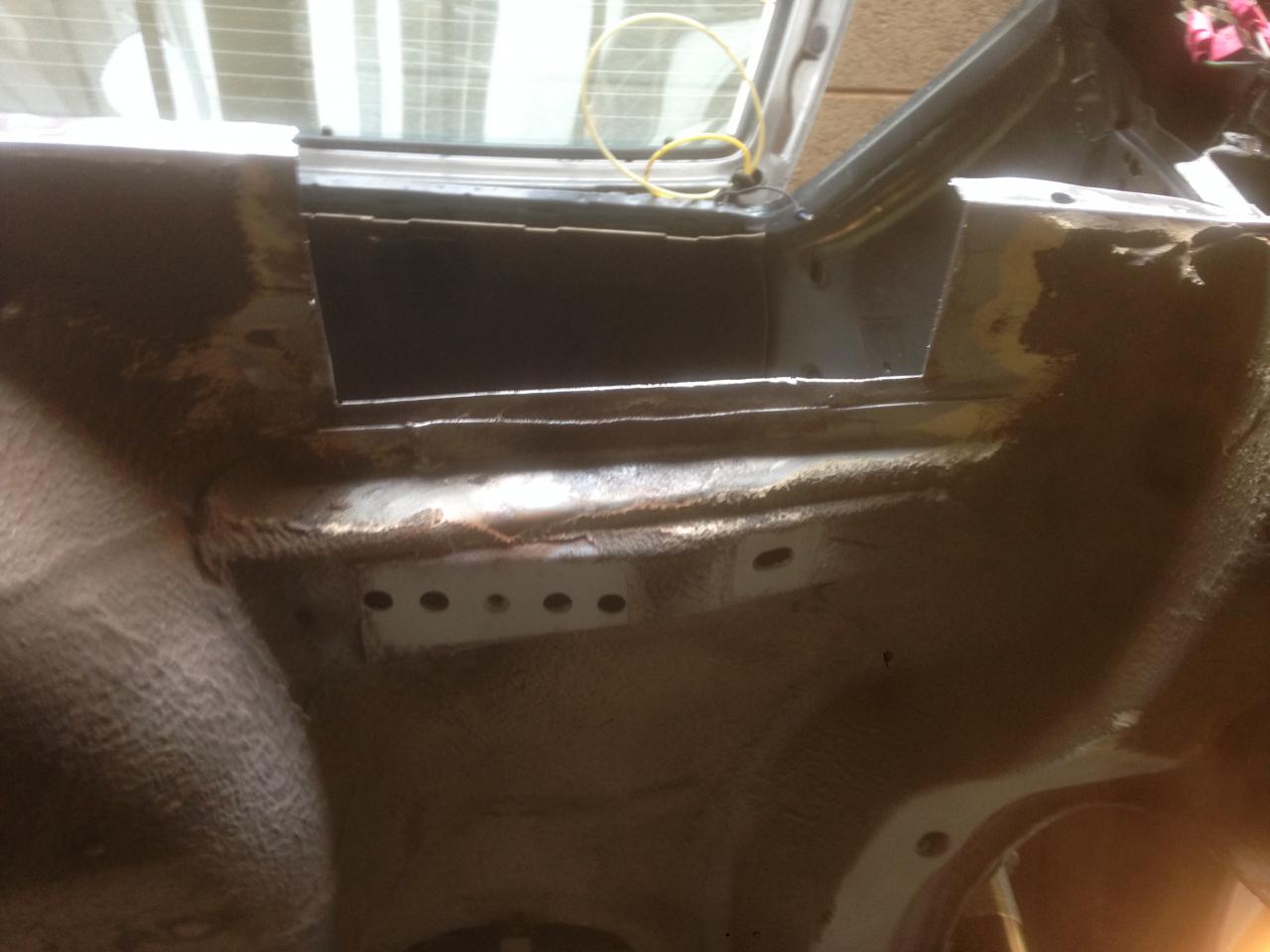

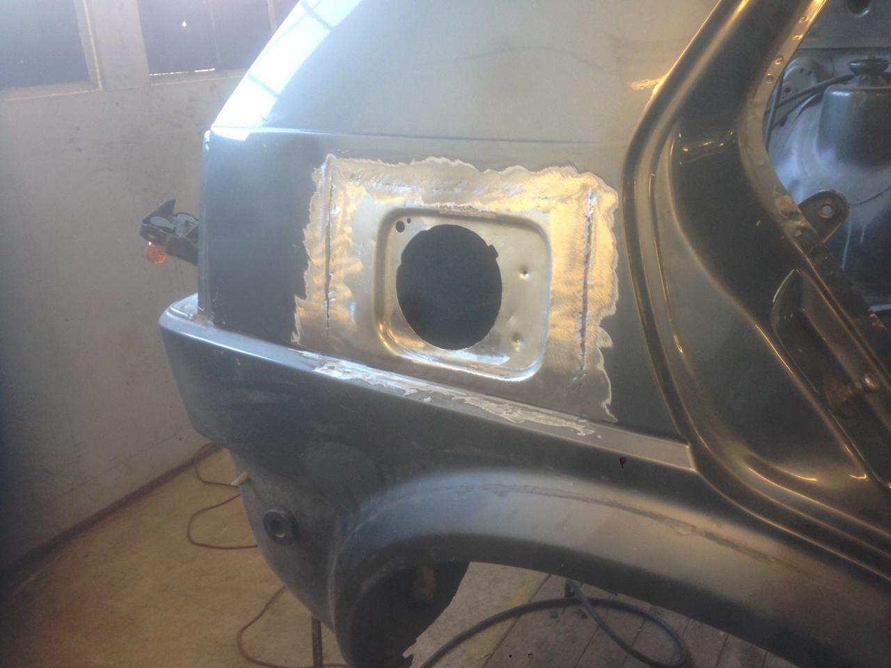

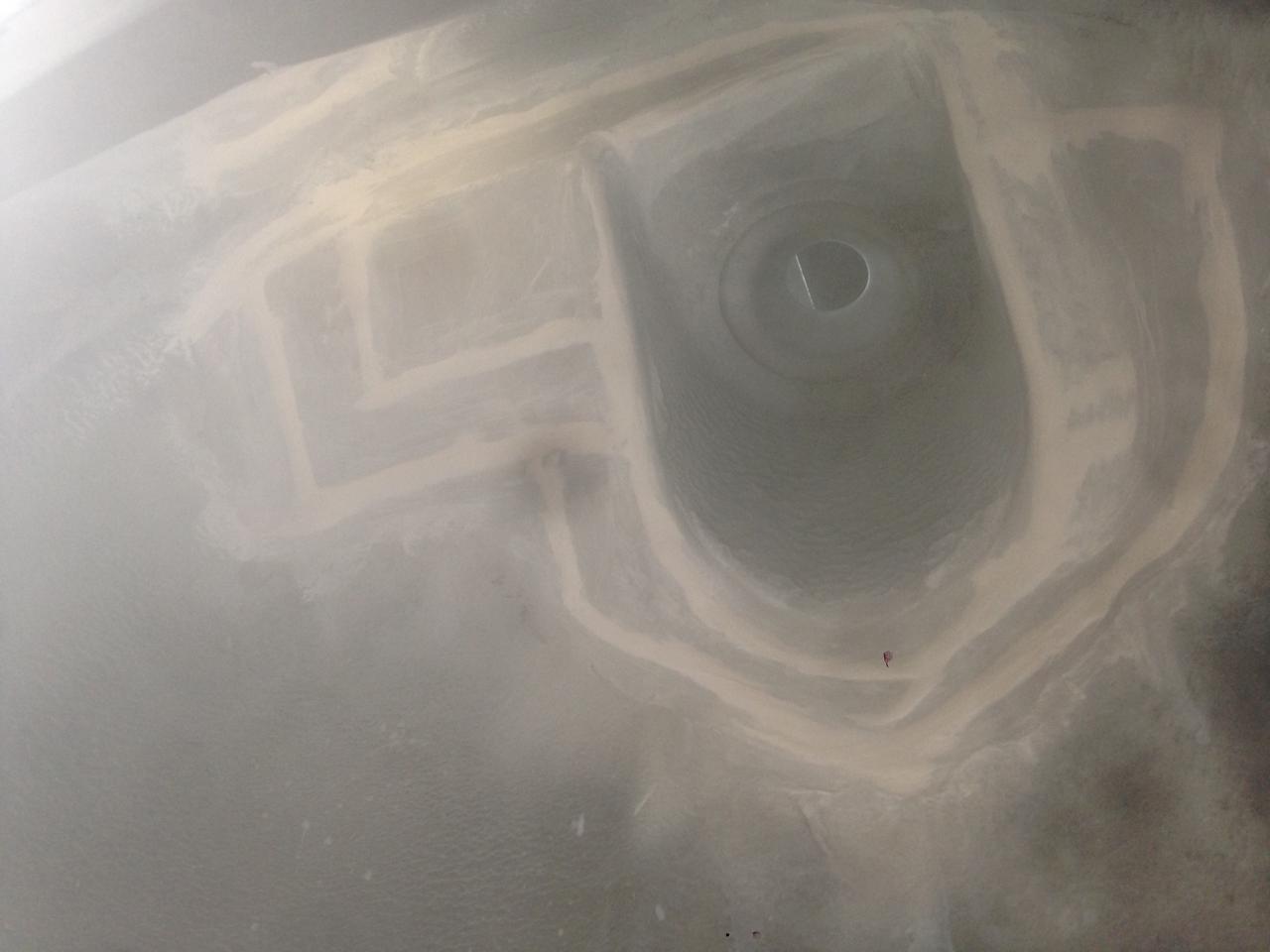

Her en lille update, med hvad der er sket på det sidste.
Til at starte med var det meningen af skærmene skulle bygges ud af pladesmeden. Det er dog blevet lavet om til G60 skærmforøgere
I den forbindelse har jeg kigget længe på skærmforøgere og det tilbehør der er for at kunne sætte hele "kittet" på. Jeg har endelig fundet nogle originale tynde dør lister til 4 dørs. En af dem er endda i orignal emballage fra 1995 fra bay'en
Så er der kommet nogle dyre GTI skilte fra VW Classic parts som skal side i listerne.
Blokken er stadigvæk hos cyllinderservice, de sagde der ville gå 6 uger, og det er der ihvertfald gået nu
Karrossen er også ved at være færdig. Der mangler stadigvæk lidt arbejde rundt om forrude rammen. Der kommer masser af billede af det senere.

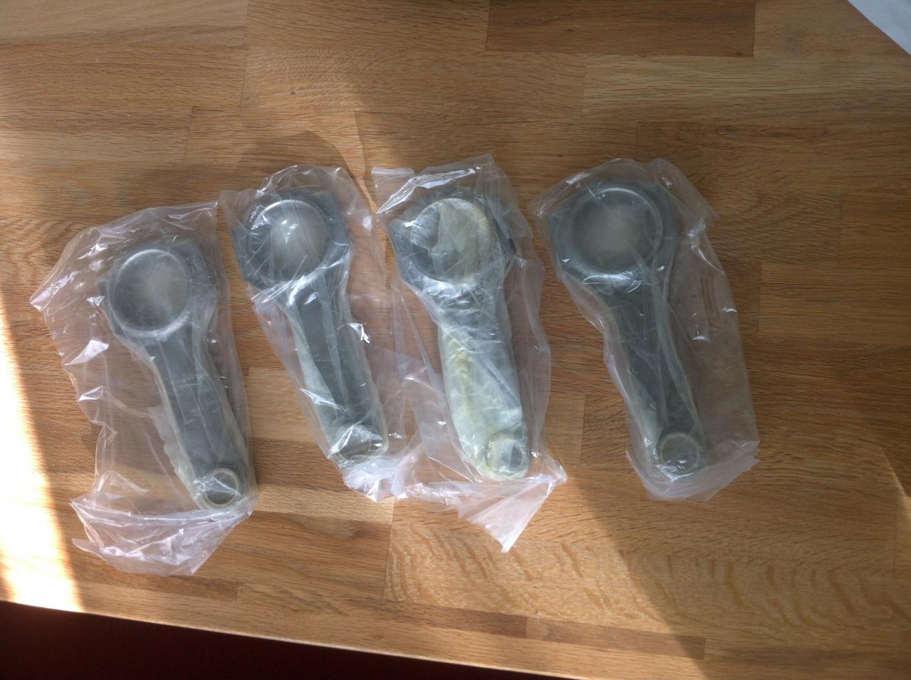

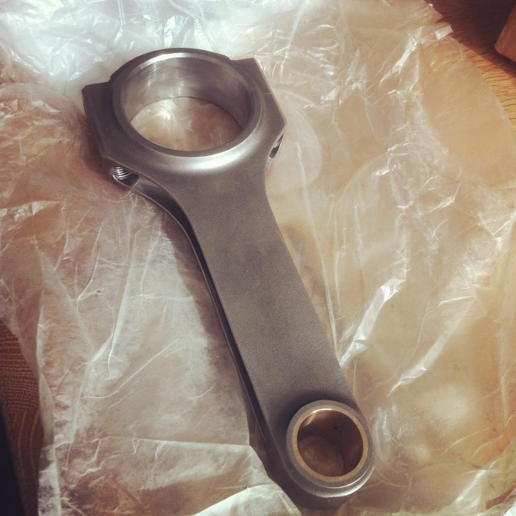

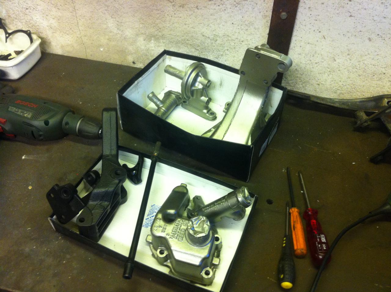

Lidt flere gaver fra bay'en. Arias H-profil plejlstænger(budget) som skulle klarer op til 700nm. Det burde være nok.

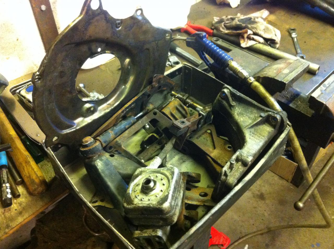

Jeg har købt nogle standard plejllejer og hovedelejer. Jeg har set på flere forums at flere har haft problemer med plejlejer der dør ved øget motor effekt. Hvad er erfaringen herinde? Burde jeg købe nogle forstærket plejllejer?

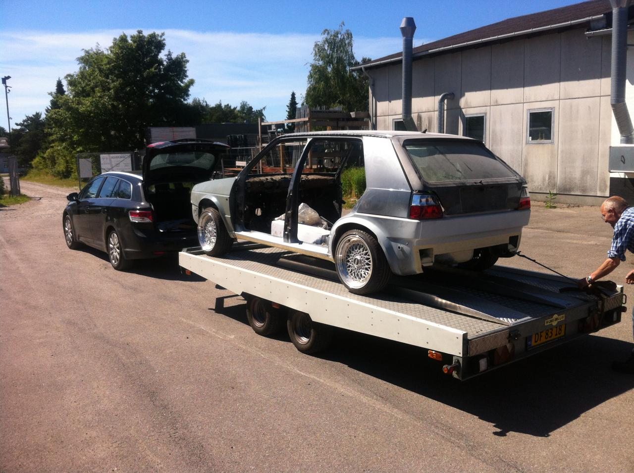

En lille status. Den 9 Juli 2013 kørte jeg bilen til pladesmed, og jeg har netop været oppe og hente den igen, nu 100% rustfri. Waow et fint arbejde
De bestilte stempler er kommet, men firmaet har sendt dem i forkert størrelse, så de er sendt retur, og jeg skal vente yderligere 6 uger på de nye kommer. Øv!

Tank dæksel

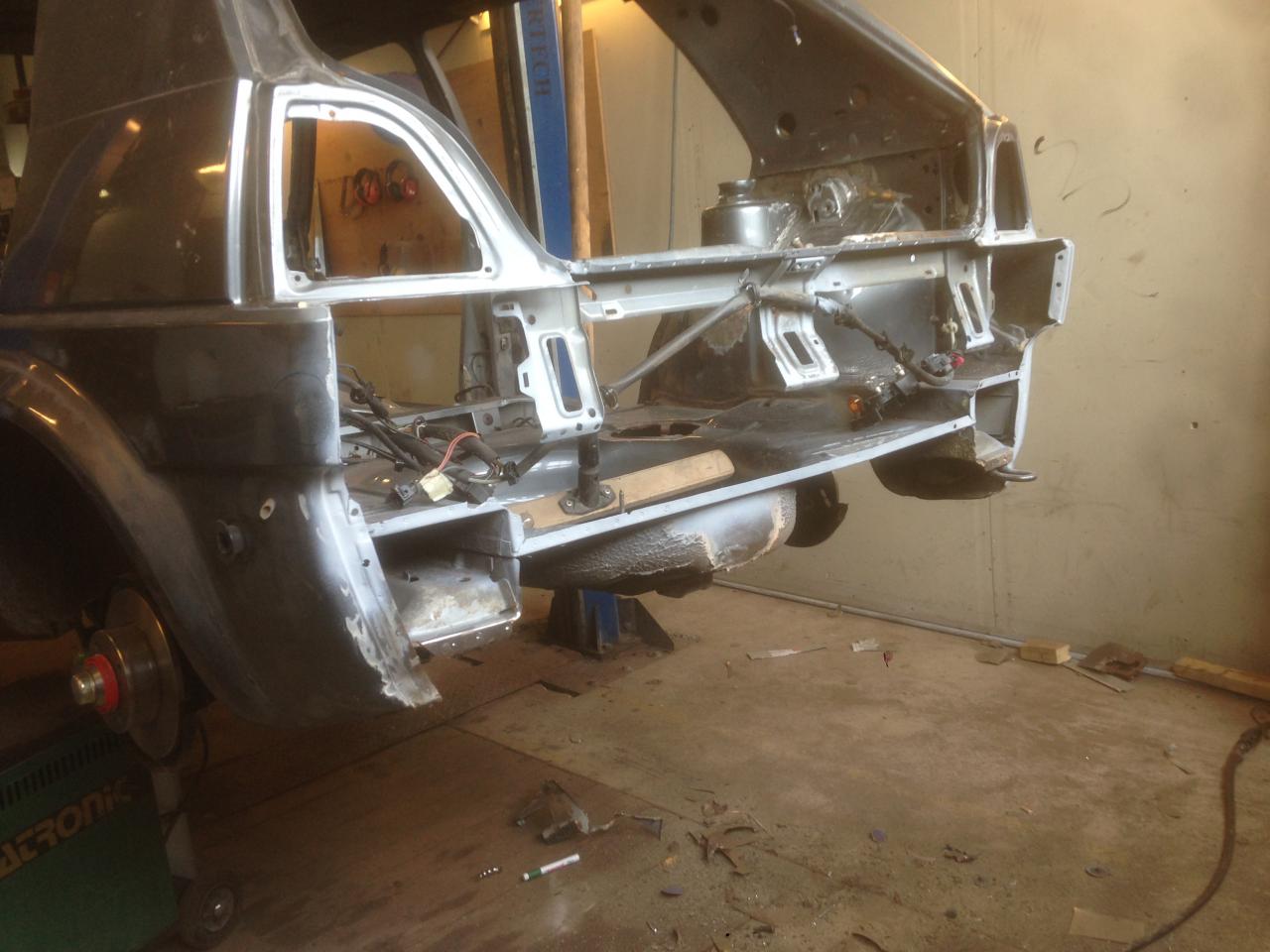

Re: Golf II 16V Turbo. Opdatering 9/6
Rep af tårne
- IMG_0466.JPG (136.92 KiB) Vist 6285 gange
- IMG_0467.JPG (149.01 KiB) Vist 6285 gange
- IMG_0468.JPG (103.04 KiB) Vist 6285 gange
- IMG_0470.JPG (135.05 KiB) Vist 6285 gange
- IMG_0474.JPG (96.53 KiB) Vist 6285 gange
- IMG_0737.JPG (72.43 KiB) Vist 6285 gange
- IMG_0738.JPG (49.66 KiB) Vist 6285 gange
- IMG_0740.JPG (114.4 KiB) Vist 6285 gange
- IMG_0741.JPG (54.8 KiB) Vist 6285 gange
- IMG_0823.JPG (114.46 KiB) Vist 6285 gange
- IMG_0826.JPG (94.28 KiB) Vist 6285 gange
- IMG_0893.JPG (124.69 KiB) Vist 6285 gange
- IMG_0894.JPG (118.29 KiB) Vist 6285 gange
- IMG_0903.JPG (68.46 KiB) Vist 6285 gange
- IMG_0904.JPG (77.43 KiB) Vist 6285 gange
- IMG_0962.JPG (121.54 KiB) Vist 6285 gange
- IMG_0966.JPG (140.89 KiB) Vist 6285 gange
Paneler
- IMG_5970.JPG (133.39 KiB) Vist 6284 gange
- IMG_0849.JPG (118.14 KiB) Vist 6284 gange
- IMG_0850.JPG (116.09 KiB) Vist 6284 gange
- IMG_0879.JPG (78.61 KiB) Vist 6284 gange
- IMG_0885.JPG (86.36 KiB) Vist 6284 gange
- IMG_0996.JPG (116.58 KiB) Vist 6284 gange
Ruderamme rep
- IMG_0951.JPG (107.26 KiB) Vist 6282 gange
- IMG_0956.JPG (117.34 KiB) Vist 6282 gange
- IMG_0992.JPG (116.72 KiB) Vist 6282 gange
- IMG_0994.JPG (71.58 KiB) Vist 6282 gange
- IMG_0998.JPG (72.12 KiB) Vist 6282 gange
Har fået el-galvaniseret, og malet nogle alu dele.
Fantastisk at aflevere nogle gamle ruste dele, og få det her retur (:

Det er simpelthen så fedt at du tager så mange billeder af alt hvad der sker med bilen!:)

Ser ud til og være en rigtig fin omgang plade arbejde der er blevet lavet der
Hvad giver man for elgalvanisering? Er det pr kg eller?
