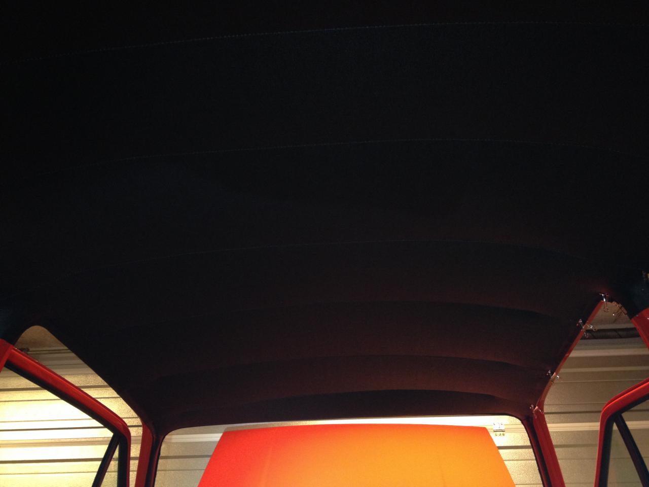

Re: Golf 1 gti w65
Jeg gav min gamle 1'er en hellakering i 1991
Og er 99.9% på at voksdugen på C stolpen var limet på, og så klemt fast under rudelisten.

Re: Golf 1 gti w65
Takker for de fine ord
Har fundet ud af at himmelen kun er limet i kanten på vinduer og ved bagklappen
nu sker der ikke så meget før næste weekend da vil jeg prøve på himmelen

Re: Golf 1 gti w65
Det ser bare godt ud

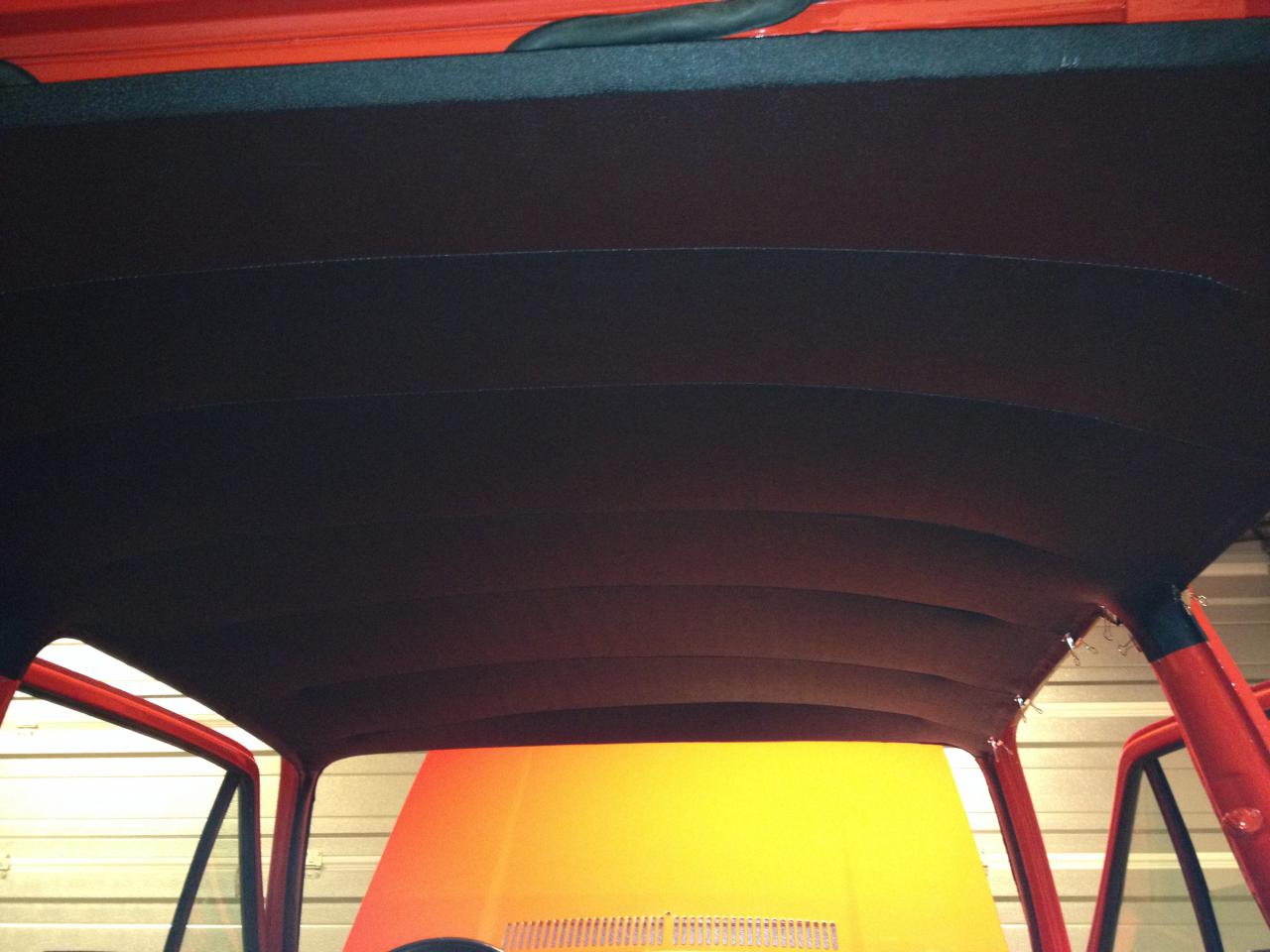

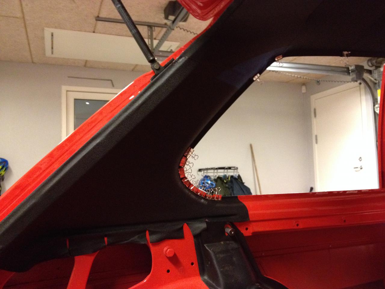

dejligt med en original PIGO.. Jeg har sat en del himler op efterhånden og det kan være ret bøvlet hvis man ikke har prøvet det før. Det vigtigste er, at du ikke stresser med det. Følg denne guide her: den er god. Til info bruger jeg altid tæppe tape, for det er nemmere at styre end lim.
Einen neuen Himmel einzubringen ist im Prinzip ganz einfach.
Man sollte auf jeden Fall 2 Personen sein, viel Geduld und ausreichend
Zeit mitbringen. Hektik und Zeitnot bringt hier kein gutes Ergebnis!
Werkzeug:
Zum fixieren des Himmels habe ich eine alte Heckklappendichtung in
etwa 5cm lange Stücke zerschnitten. Wäscheklammern sollen auch gehen,
die Dichtung hält aber wesentlich mehr Spannung aus und wirkt Großflächiger.
-Kleber hab ich nichttropfender Pattex genommen. Dieser zieht auch keine
Fäden, die dann überall da sind wo sie nicht hin sollen. (nach 2 Jahren sitzt
der Himmel immer noch bombenfest und da wo er hingehört)
Einbau:
Als erstes die Metallstäbe in den Himmel ziehen und oben in die dafür
vorgesehenen Befestigungspunkten am Dach einhängen.
Jetzt wird der Himmel an der Windschutzscheibe und Heckklappe auf "Länge"
gebracht und an den Fenster-(Tür) Rahmen fixiert. Hierbei ist darauf zu achten,
das die Metallstangen gerade verlaufen und keinen Bogen nach vorne oder
hinten machen. Ansonsten sitzt der Himmel zu weit vorne oder hinten.
Danach das gleiche Spiel an jeweils beiden Türen und dann an beiden
hinteren Fenstern. Jetzt kann es von nöten sein, das man an Front und
Heck noch nach links oder rechts korrigieren muss, da man im ersten
Arbeitsschritt nicht die Mitte erwischt hat. Schaut der Himmel viel zu weit
über die Fenster- und Türrahmen hinaus, das später die Dichtungen dies
nicht mehr abdecken würden, macht das nichts. Das kann man dann als
letzten Arbeitsgang passend abschneiden. Der Himmel sollte jetzt Faltenfrei
sitzen und die Nähte, über denen die Metallstangen sind, sollten gerade von
links nach rechts verlaufen.
Nun kommt der Knackpunkt und Test eines jeden Nervenkostüms. A,B und
C Säule. Wie bekomm ich einen geraden ebenen Stoff um zig Ecken und
Radien ohne das dieser Falten wirft? Hier hilft nur Spannung (deswegen die
alte Heckklappendichtung) und immer wieder probieren, die Fixierung an den
Fensterrahmen leicht nach korrigieren, wieder probieren usw usw...
Wenn man dann zufrieden ist, als erstes die A,B und C Säule verkleben, das
da ja nichts mehr passiert( warten bis das getrocknet und fest ist).
An den Fenster-und Türrahmen dann rund ums Auto 5-6 Fixierungen lösen,
kleben, Fixierung wieder drauf. Andere Fixierungen lösen, kleben, Fixierung
wieder drauf...usw usw bis alle durch sind. Mit dieser Methode verhindert man
ein verrutschen des Himmels.
Wenn man so weit ist und mit seiner Arbeit zufrieden ist, holt man sich mit
seinem Kollegen am besten ein Kasten Bier und begießt den Tag.
Jetzt sollte man eh warten bis alles absolut fest ist.
Ist alles fest, alle Fixierungen lösen und eventuelle vergessene Klebestellen
nachbessern. Schlägt der Stoff trotz allen Bemühungen Falten (am ehesten
an der C-Säule) hilft oft ein nass machen und mit einem Fön wieder trocknen.
Zum Schluss die Reste des Himmels abschneiden, das der Himmel nicht von
außen später aus den Dichtungen schaut.
Werkzeug:
Einbau:

Re: Golf 1 gti w65
Tak Peter Super guide Vil prøve at følge den.
Der er ikke sket noget her i weekenden(sommerhus med kone og børn) de skal jo også passes
Hvis det nu ikke går som jeg gerne vil kan jeg så lokke dig til sønderjylland
Selvfølgelig vil jeg prøve selv , men da jeg også gerne vil have at det bliver godt..
Kan godt se der skal sættes meget tid af til det. Men din nye vw Corrado skal jo også luftes en gang imellem

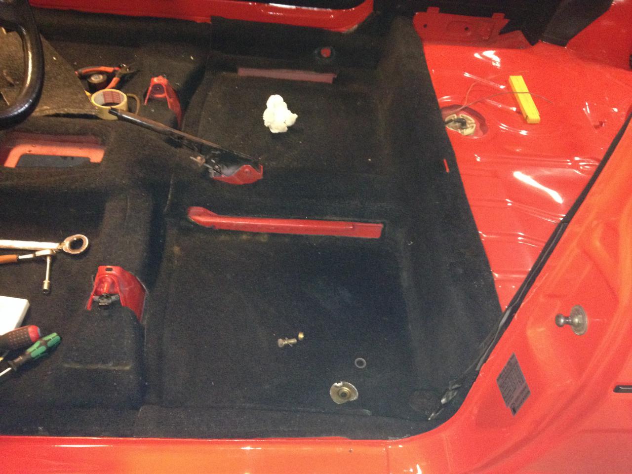

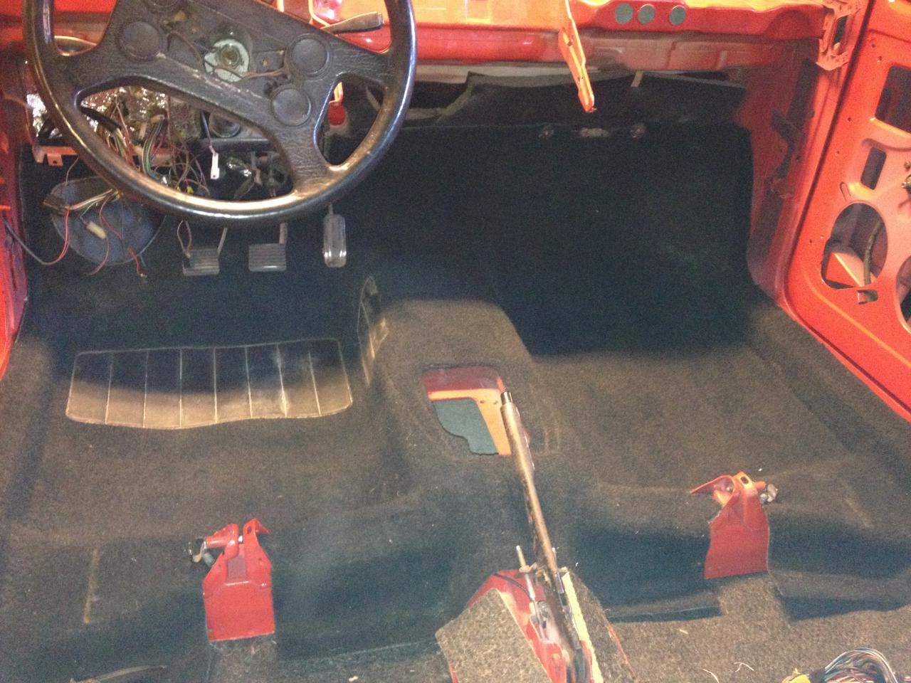

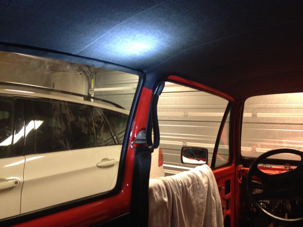

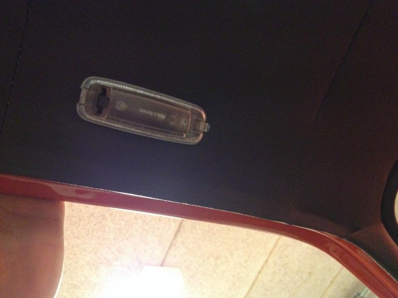

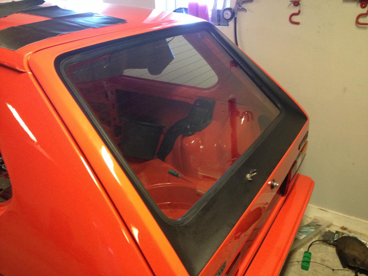

Forsøgte på at sætte himmel i her i weekenden men det endte med jeg måtte give op
prøve igen her i weekenden
Det eneste der er kommet i er bagruden i bagklappen og den første del af gulvtæppet foran

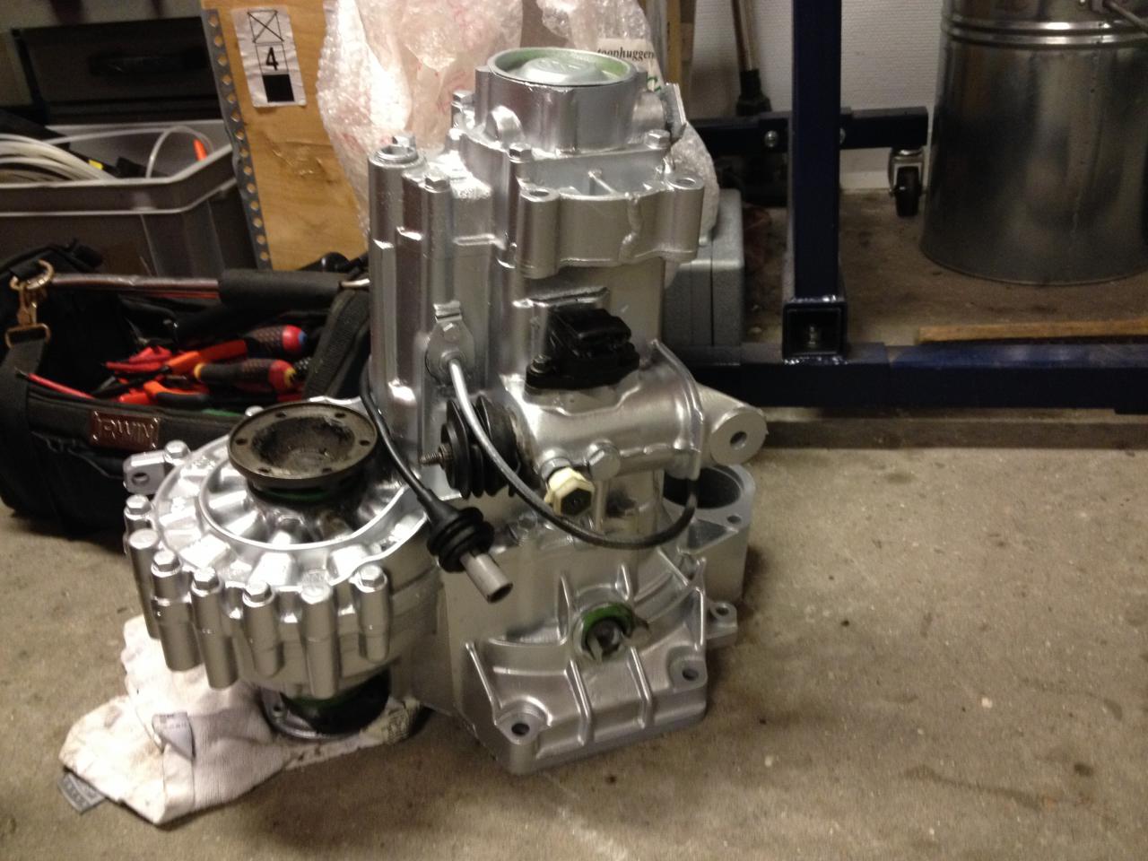

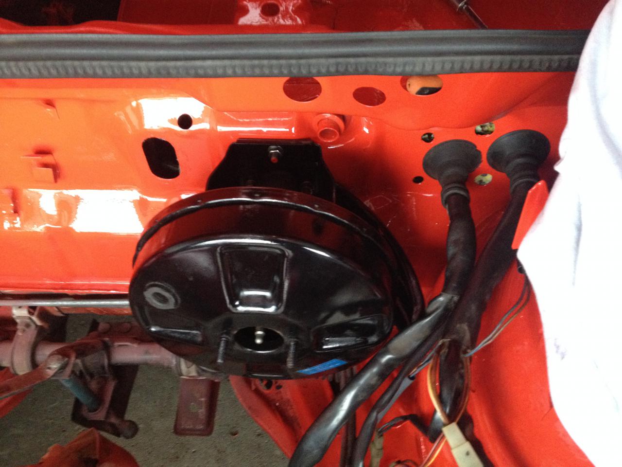

Har lavet mig et nyt klister mærke og fået malet gearkassen imorgen vil jeg prøve med himmelen igen
- 2014-03-01 18.04.32.jpg (136.04 KiB) Vist 3939 gange
- 2014-02-26 15.27.03.jpg (136.43 KiB) Vist 3939 gange

- Jimmi K
- Indlæg: 372
- Been thanked: 7 times
Re: Golf 1 gti w65
Har du sandblæst gearkassen eller slebet den i hånden
og har du malet gearkassen samlet eller skilt ad?
Senest rettet af Jimmi K 5. mar 2014, 18:34, rettet i alt 2 gange.
Jimmi K
VW Golf 2 GTI 16V
Jimmi K
VW Golf 2 GTI 16V
- buda32
- Indlæg: 111
- Tilmeldt: 4. mar 2013, 13:27
Re: Golf 1 gti w65
jeg har rengjordt den manuelt og så kun slebet lidt med korn 450 så aluprimer og bagefter sølvfarve. det hele var samlet gearkasse købte jeg hos en hugger på fyn men den skulle være ok så ingen grund til at skille den ad og det ville også være ud over min evner
- Jimmi K
- Indlæg: 372
Re: Golf 1 gti w65
Okey, spørger, fordi jeg også selv skal til det, og skille den ad ville også være over mine evner.buda32 skrev:jeg har rengjordt den manuelt og så kun slebet lidt med korn 450 så aluprimer og bagefter sølvfarve. det hele var samlet gearkasse købte jeg hos en hugger på fyn men den skulle være ok så ingen grund til at skille den ad og det ville også være ud over min evner

Så kom himlen i bilen langt om længe stor tak til Peter Jagt for guiden
Svend åge og Anders som hjalp mig idag
- 2014-03-14 18.55.07.jpg (63.75 KiB) Vist 3676 gange
- 2014-03-14 18.54.13.jpg (104.62 KiB) Vist 3676 gange
- 2014-03-14 18.55.13.jpg (109.78 KiB) Vist 3676 gange

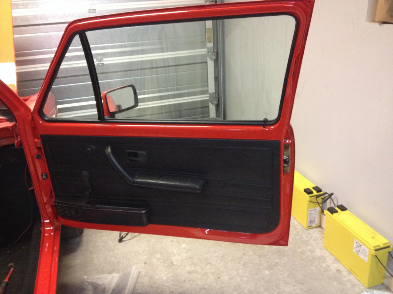

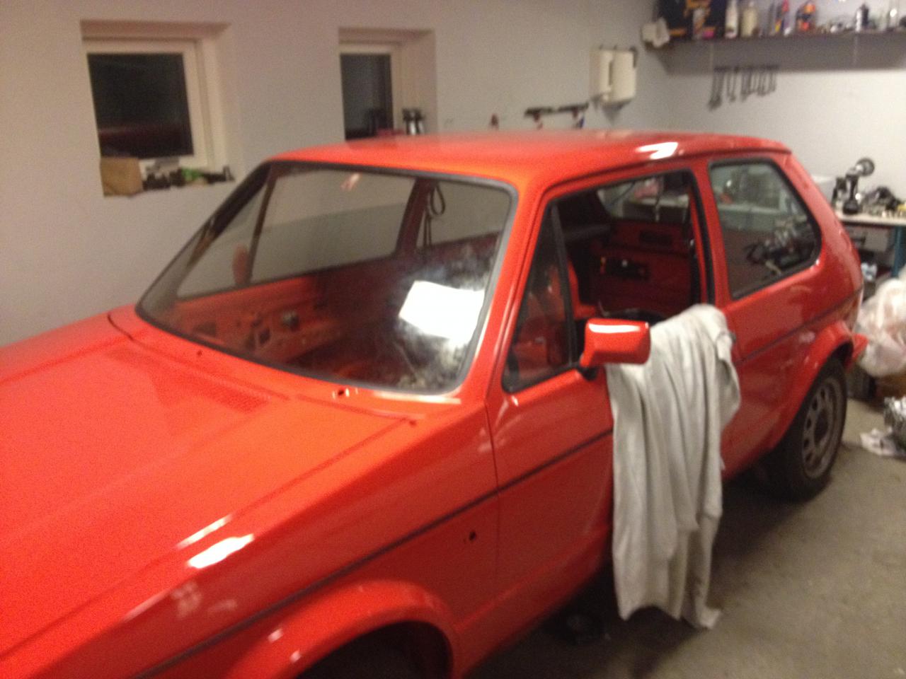

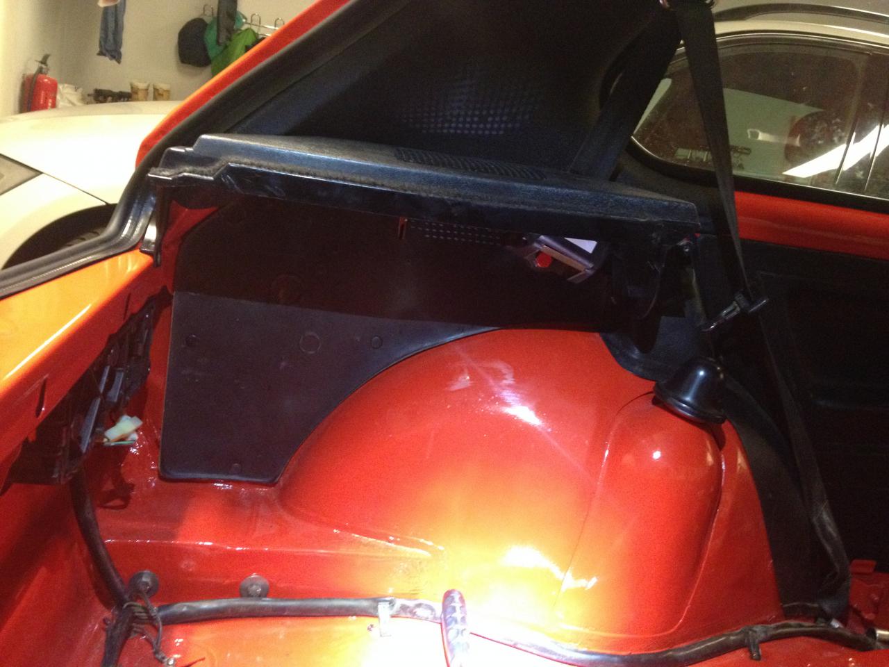

Så er der kommet vinduer i hele vejen rundt plus andre små ting
- 2014-03-16 19.49.11.jpg (135.45 KiB) Vist 3611 gange
- 2014-03-16 19.50.07.jpg (126.96 KiB) Vist 3611 gange
- 2014-03-16 19.50.25.jpg (119.82 KiB) Vist 3611 gange
- 2014-03-16 19.49.00.jpg (112.81 KiB) Vist 3611 gange

Skal der ikke også vinyl rundt om B stolpe og bagrude.
Det er godtnok rigtigt mange år siden jeg havde en 1'er men synes bestemt at der var vinyl beklædning på der, og øverst på dørene også
Og nåh ja, det ser pisse godt ud, det bliver en 1'er på flere måder
- Indlæg: 6994
- Geografisk sted: GALTEN
- Has thanked: 365 times
- Been thanked: 104 times
Re: Golf 1 gti w65
på fordørene var det ikke vinyl, men 3 mm tykke plastic panelClausP skrev:Skal der ikke også vinyl rundt om B stolpe og bagrude.
mener også at b stolpen er bar
- buda32
- Indlæg: 111
Re: Golf 1 gti w65
I nogle modeller var der også på b stolperne og de var af samme matriale som himlen. Men ikke i min model.
det næste der skal ske er at jeg skal have lavet bremser og nye rør foran og bagved der kommer nye skiver og trommelbremser på måske næste weekend. Har alt for travlt for tiden
m.v.h
m.v.h

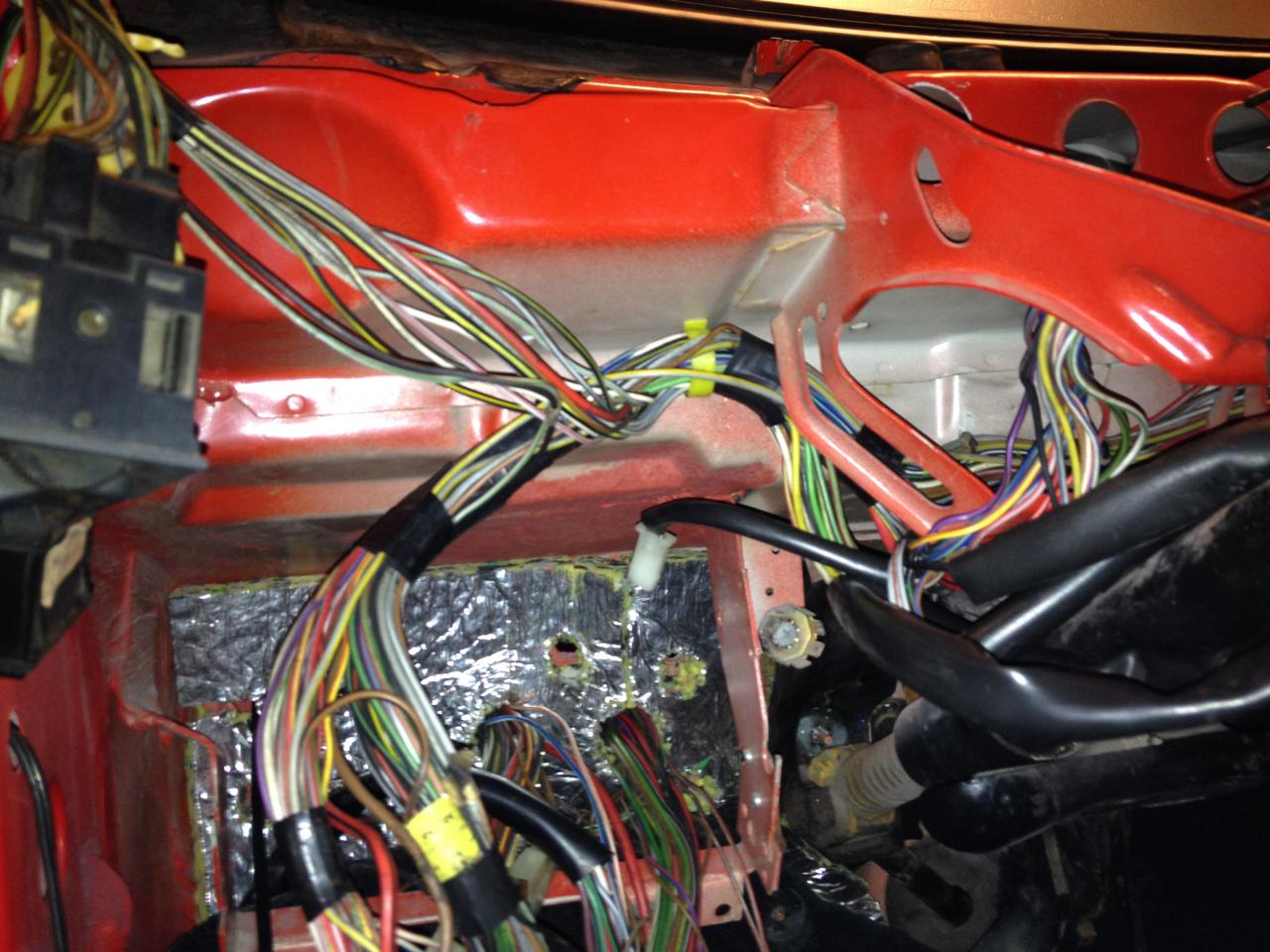

Så fik jeg endelig lavet lidt igen
- 2014-04-02 22.50.23.jpg (161.61 KiB) Vist 3327 gange
- 2014-04-02 22.50.56.jpg (110.02 KiB) Vist 3327 gange
- 2014-04-02 22.38.53.jpg (117.95 KiB) Vist 3327 gange
- 2014-04-02 21.17.57.jpg (131.37 KiB) Vist 3327 gange

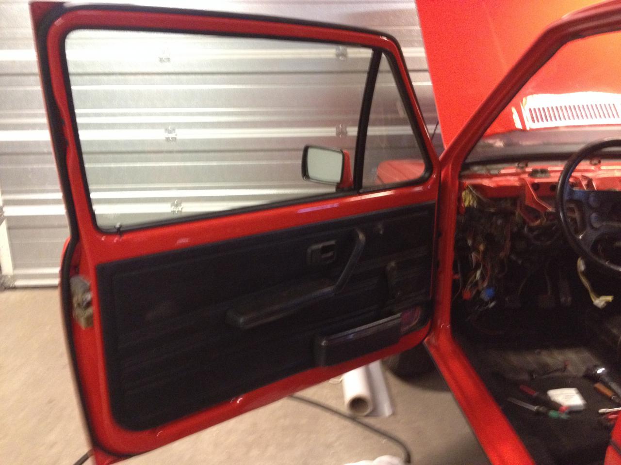

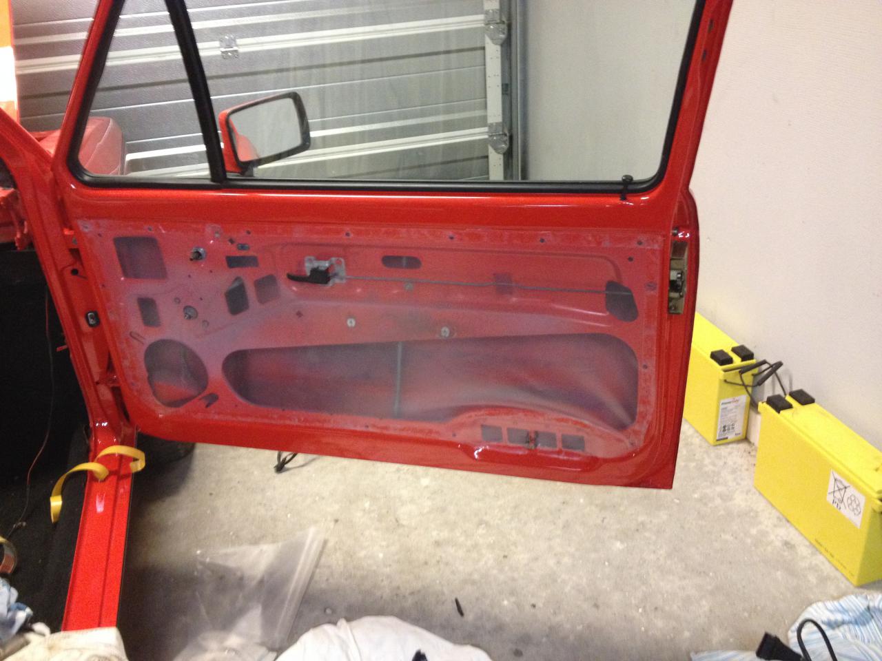

anden dør og gulvtæppe
- 2014-04-04 07.10.16.jpg (123.72 KiB) Vist 3265 gange
- 2014-04-04 07.10.29.jpg (149.55 KiB) Vist 3265 gange
