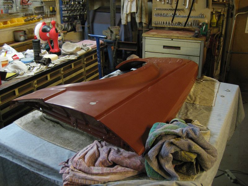

- 1. Det er noget bøvl at opbevare nymalede skærme.
- 01.JPG (90.3 KiB) Vist 6665 gange
- 2. Farven er meget forskellig alt efter belysningen.
- 02.JPG (84.22 KiB) Vist 6665 gange

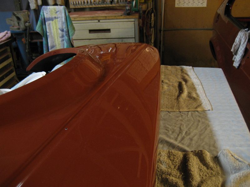

- 4. Efter klar lak blev de vandslebet i to omgange.
- 04.JPG (89.51 KiB) Vist 6665 gange
- 5. Efter vandslibning med korn 2000.
- 05.JPG (99.37 KiB) Vist 6665 gange
- 6. Bril kan trække lakken op i glans igen.
- 06.JPG (70.18 KiB) Vist 6665 gange
- 7. Efter maskinpolering med Bril.
- 07.JPG (89.91 KiB) Vist 6665 gange

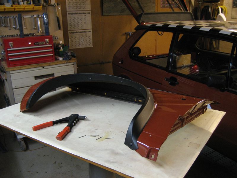

- 15. Skærmforøgeren blev lagt på, og kanten blev afmærket med tape. Så kom der ikke undervogns-beskyttelse udenfor skærmforøgeren.
- 15.JPG (69.89 KiB) Vist 6665 gange
- 16. Forøgeren blev popnittet på.
- 16.JPG (70.27 KiB) Vist 6665 gange

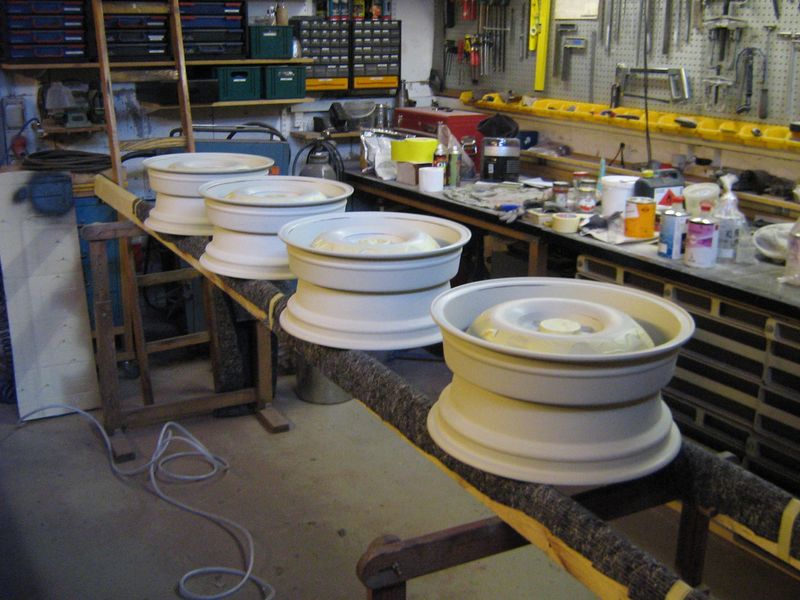

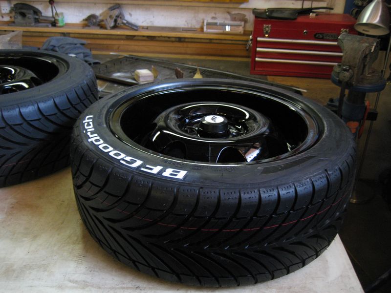

Jeg afbryder med en vigtig melding!!
Bilen er nu samlet, synet og indregistreret.
De første kilometer har givet alskens problemer, blandt andet:
Løs kaliber
Løse hjul
Smadret projektør (stenslag)
Baghjul gik på skærmkanter
Motoren har fået ny olie plus diverse filtre. Pumpen fik fire omgange, så nu kan den også flytte sig lidt.
God fornøjelse!
Løs kaliber
Løse hjul
God fornøjelse!

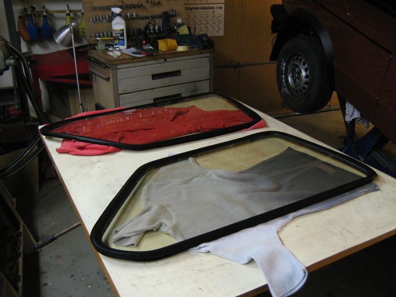

De bagerste sideruder var meget ridsede af slibegnister.
Jeg fandt derfor et andet sæt.
God fornøjelse!
God fornøjelse!
- 1. Det nye sæt fra lageret.
- 01.JPG (71.19 KiB) Vist 6122 gange
- 2. Ruderne blev affedtet og maskinpoleret.
- 02.JPG (74.56 KiB) Vist 6122 gange

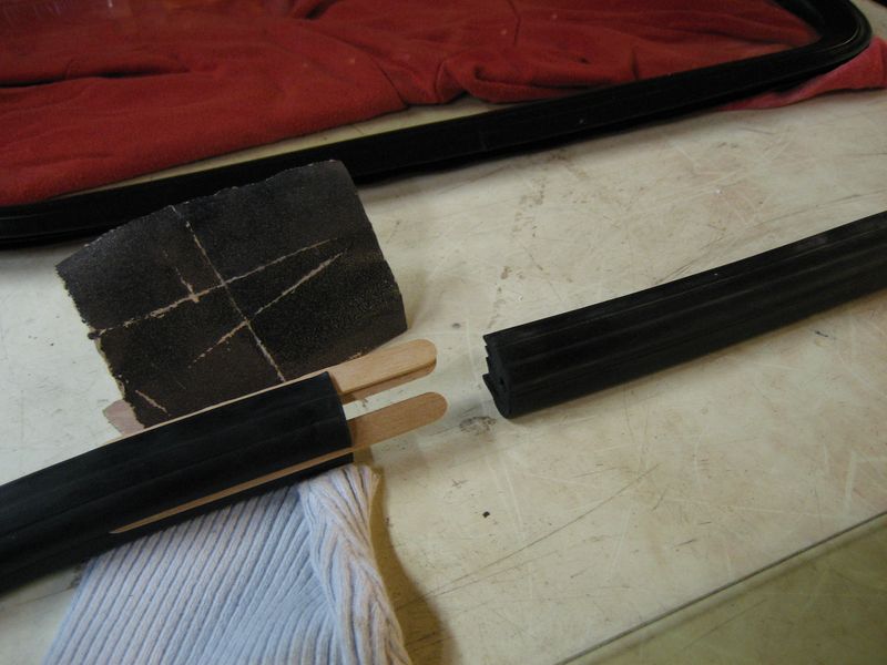

- 3. Den ene gummiliste, for støbt himmel, var gået op i limningen, da den blev vasket i vaskemaskinen.
- 03.JPG (68.99 KiB) Vist 6122 gange
- 4. Ispindene skal styre listen sammen når den limes.
- 04.JPG (67.62 KiB) Vist 6122 gange
- 5. For at ispindene ikke skal limes fast på listen, klippede jeg et stykke ud på midten.
- 05.JPG (63.42 KiB) Vist 6122 gange
- 6. Så bliver der forhåbentlig ingen problemer.
- 06.JPG (53.26 KiB) Vist 6122 gange

Hjulene blev løse af varmen fra bremserne, der blødgjorde malingen. Det var forventet, men ikke så hurtigt.
Den løse kaliber antag jeg først for at være en sten mellem en klods og skiven. Jeg havde lige inden mislyden kørt i løst meget fint ral/grus.

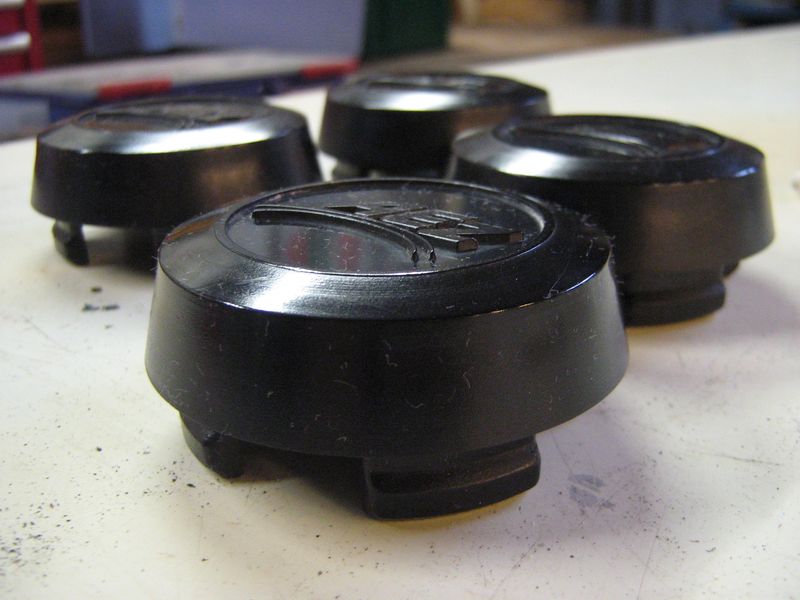

- 1. De originale centerkapsler fra fælgene.
- 01.JPG (57.83 KiB) Vist 5815 gange

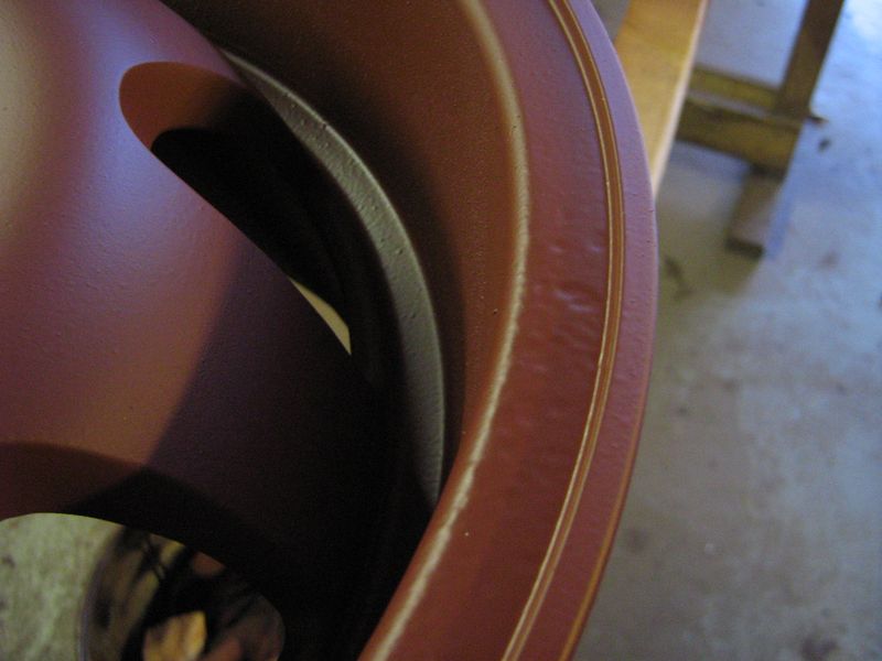

- 8. Anden opfyldning gik helt galt.
- 08.JPG (56.12 KiB) Vist 5815 gange
- 9. Vandslibning blev løsning på pjaskeriet med malingen.
- 09.JPG (57.07 KiB) Vist 5815 gange

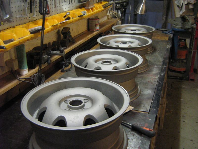

- 16. Kanterne var lidt skarpe i hullerne, og de fik en omgang med filen.
- 16.JPG (72.89 KiB) Vist 5815 gange
- 17. Kanten havde samme problem på bagsiden.
- 17.JPG (88.13 KiB) Vist 5815 gange
- 18. Det var vanskeligt at komme til på bagsiden.
- 18.JPG (68.11 KiB) Vist 5815 gange
- 19. Der blev brugt en del smergellærred.
- 19.JPG (83.62 KiB) Vist 5815 gange
- 20. Affedtet og klar til primer.
- 20.JPG (101.68 KiB) Vist 5815 gange

Anden del
Anden del.

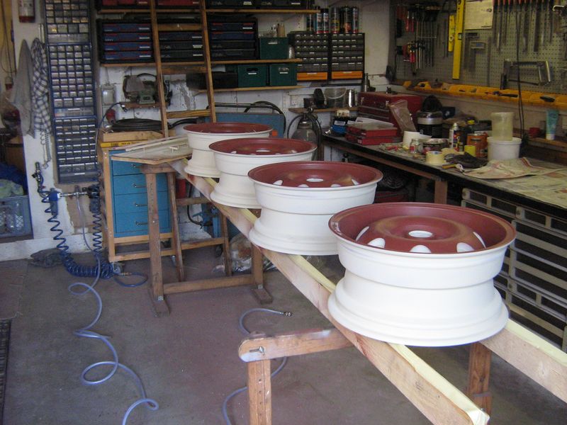

- 21. Primet på bagsiden.
- 21.JPG (112.44 KiB) Vist 5814 gange
- 22. Jeg kan godt forstå, at professionelle malere ofte ikke vil male fælge.
- 22.JPG (72.83 KiB) Vist 5814 gange
- 23. Klar til forsiden.
- 23.JPG (110.5 KiB) Vist 5814 gange
- 24. Det her område havde jeg glemt.
- 24.JPG (69.94 KiB) Vist 5814 gange

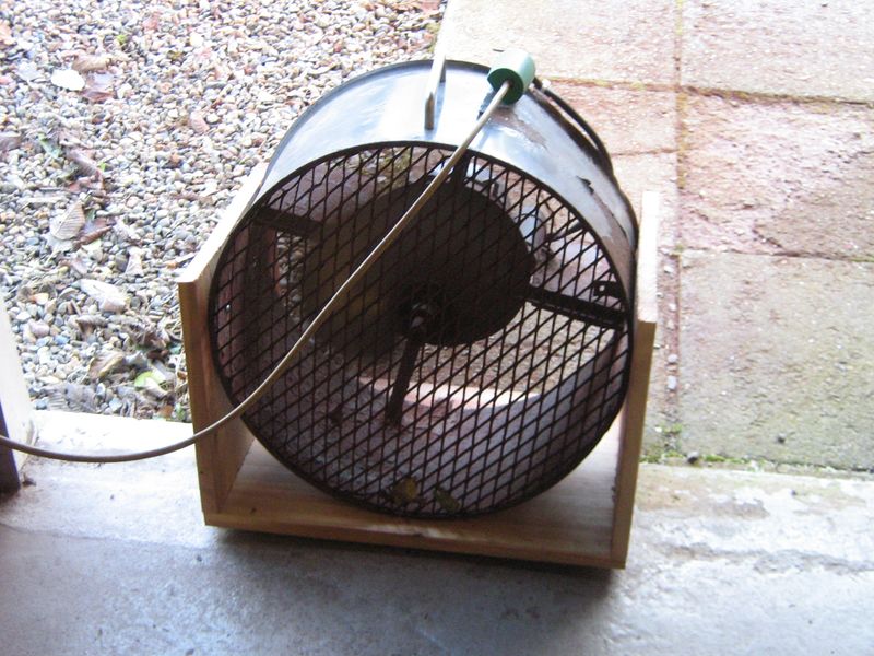

- 25. Super pro udsugning fra en gammel diesel varmekanon.
- 25.JPG (119.77 KiB) Vist 5814 gange
- 26. Gitteret er der af en grund.
- 26.JPG (90.72 KiB) Vist 5814 gange
- 27. Færdig med primeren – troede jeg.
- 27.JPG (107.9 KiB) Vist 5814 gange
- 28. Her bliver det nødvendigt med lidt spartel.
- 28.JPG (57.78 KiB) Vist 5814 gange
- 29. Temmelig dårlig spartling.
- 29.JPG (56.77 KiB) Vist 5814 gange
- 30. Det meste af spartelmassen skulle væk igen.
- 30.JPG (67.01 KiB) Vist 5814 gange
- 31. Filler på bagsiden.
- 31.JPG (97.78 KiB) Vist 5814 gange
- 32. Man kunne også stoppe her, og bare sprøjte klar lak over.
- 32.JPG (98.76 KiB) Vist 5814 gange
- 33. Sådan gik det ikke.
- 33.JPG (94.24 KiB) Vist 5814 gange
- 34. Færdigmalet – L041.
- 34.JPG (111.15 KiB) Vist 5814 gange
- 35. Tilbage fra dækmontering. Jeg valgte BF Goodrich i størrelsen 195/50-15.
- 35.JPG (76.48 KiB) Vist 5814 gange
- 36. Tekstområdet på dækket blev affedtet med bremserens.
- 36.JPG (68.71 KiB) Vist 5814 gange
- 37. Dækpennen med hvid maling.
- 37.JPG (57.33 KiB) Vist 5814 gange
- 38. Efter første omgang maling.
- 38.JPG (67.25 KiB) Vist 5814 gange
- 39. Centerkapslen monteret.
- 39.JPG (53.16 KiB) Vist 5814 gange
- 40. Jeg bestilte originale dækpropper til boltene.
- 40.JPG (55.2 KiB) Vist 5814 gange

Re: Ådsel-stil: G1 '82 - Update 127 - Alufælge
Meget flot arbejde med fælgene! Vil du også lave mine?
Mikael.
Mikael.
SVK
- Indlæg: 1480
- Tilmeldt: 13. jun 2008, 11:31
De er jo pivfrække de fælge!
Totalt lækkert med den hvide skrift på dækkene
- DeCain
- Indlæg: 1784
- Tilmeldt: 13. jun 2008, 16:28
- Geografisk sted: Arden, Nordjylland
- Been thanked: 3 times
De fælge skulle lige have haft den samme røde som bilen inde i hullerne, så var den fræk
