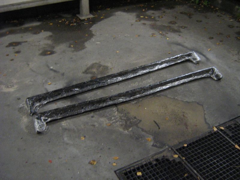

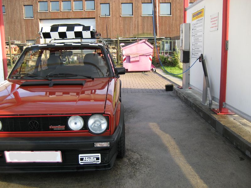

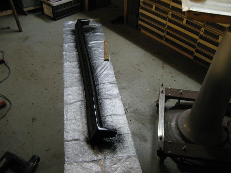

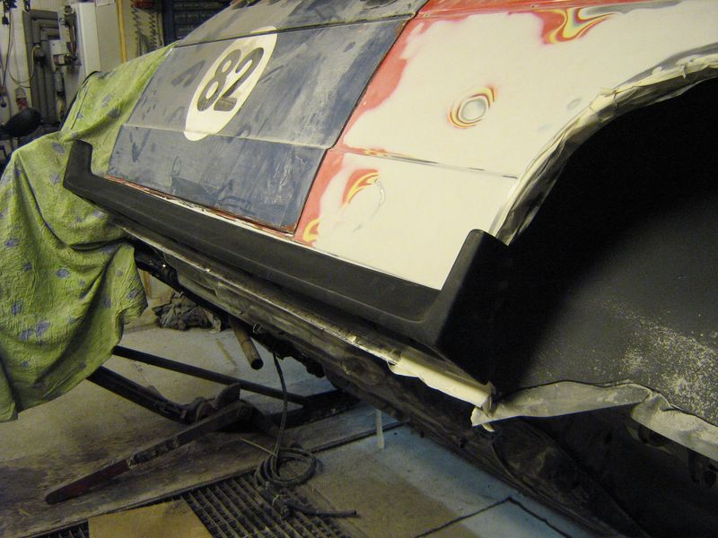

Ådsel-stil: G1 '82 - Update 133 - Zender - skørter

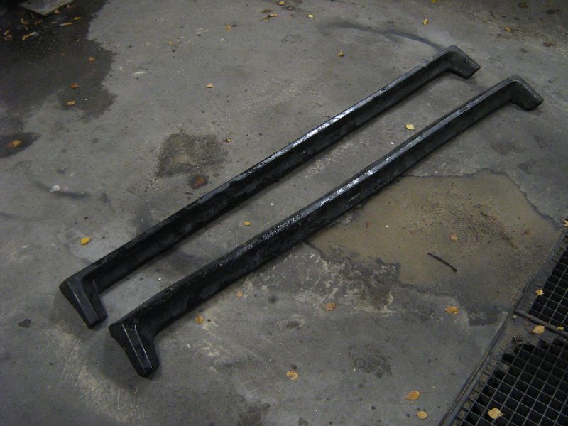

Jeg købte en GTI fra 1977 på et tidspunkt. Der fulgte et sæt Zender – skørter med.
God fornøjelse!
God fornøjelse!

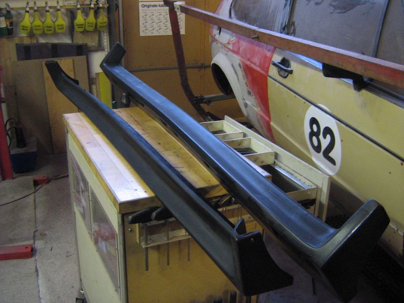

- 1. Skørterne trænger til opfriskning.
- 01.JPG (110.6 KiB) Vist 10988 gange

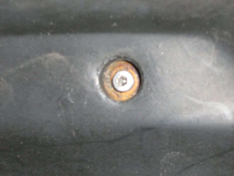

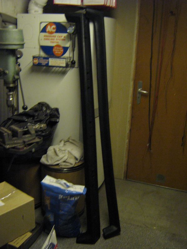

- 2. Skruerne som skørterne var monteret med før. Der skal vælges en anden løsning.
- 02.JPG (106.22 KiB) Vist 10988 gange

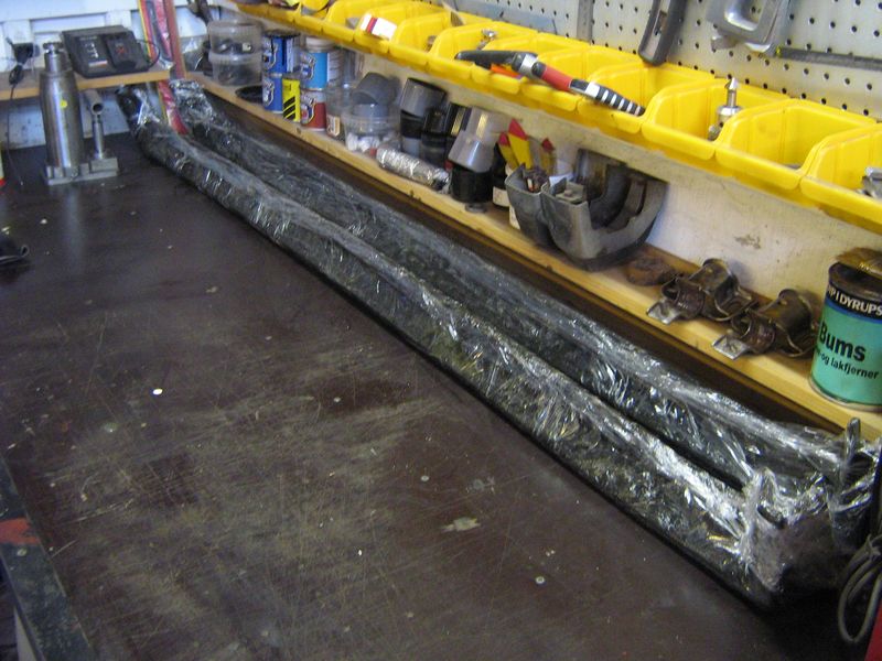

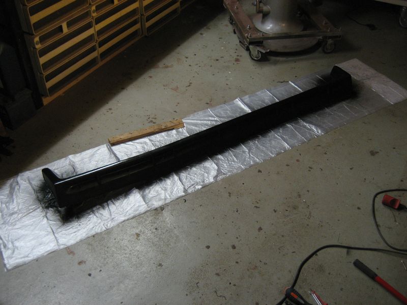

- 3. Smurt ind i brun sæbe for at blødgøre skidtet.
- 03.JPG (99.97 KiB) Vist 10988 gange
- 4. Efter en månedstid mente jeg, at skidtet var opløst.
- 04.JPG (76.04 KiB) Vist 10988 gange

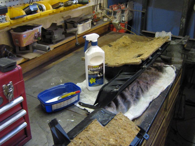

- 5. Wita-wrappen fjernet.
- 05.JPG (82.59 KiB) Vist 10988 gange
- 6. Efter højttryksrensningen blev de stillet ved fyret for at tørre.
- 06.JPG (66.14 KiB) Vist 10988 gange
- 7. Skørterne skal monteres med bolte i stedet for skruer.
- 07.JPG (82.34 KiB) Vist 10988 gange
- 8. Hullerne til clipsene blev lavet for længe siden.
- 08.JPG (75.59 KiB) Vist 10988 gange
- 9. Skærmen mangler, men jeg håber det vil passe.
- 09.JPG (79.05 KiB) Vist 10988 gange
- 10. Det er svært at danne sig et indtryk for det endelige resultat.
- 10.JPG (90.47 KiB) Vist 10988 gange
- 11. Bunden af panelet skal males sort.
- 11.JPG (64.56 KiB) Vist 10988 gange
- 12. Rustfaste bolte i stedet for skruer.
- 12.JPG (45.1 KiB) Vist 10988 gange
- 13. Clipsen er fra en Golf 1 cabriolet.
- 13.JPG (50.01 KiB) Vist 10988 gange
- 14. Efter rengøring var de stadig lidt matte i farven.
- 14.JPG (76.04 KiB) Vist 10988 gange
- 15. Fjernelse af støv hjalp lidt, men ikke nok.
- 15.JPG (83.31 KiB) Vist 10988 gange
- 16. Bumperspray hjælper altid.
- 16.JPG (76.15 KiB) Vist 10988 gange
- 17. –
- 17.JPG (72.03 KiB) Vist 10988 gange

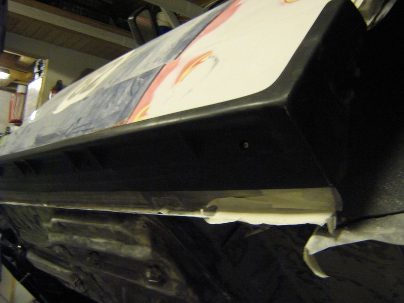

- 18. Der var lidt for meget luft mellem skørtet og panelet i forenden.
- 18.JPG (72.95 KiB) Vist 10988 gange
- 19. Det er lidt ærgerligt, at den er skæv.
- 19.JPG (76.01 KiB) Vist 10988 gange
- 20. Sådan.
- 20.JPG (79.45 KiB) Vist 10988 gange

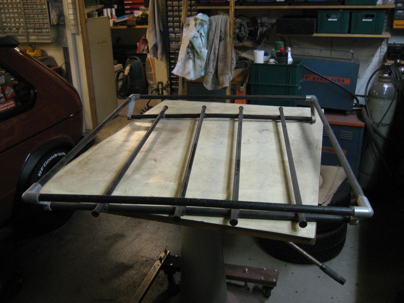

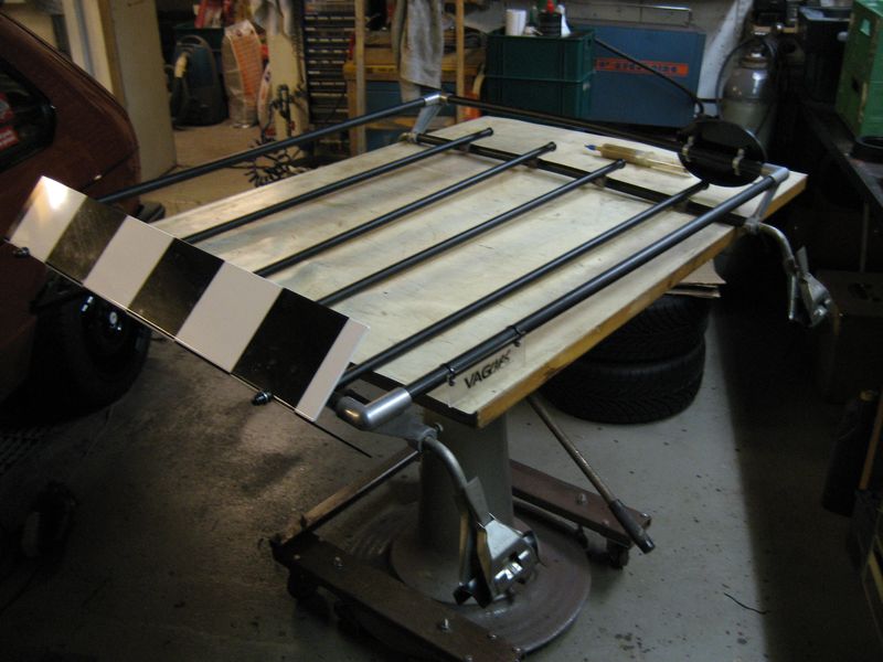

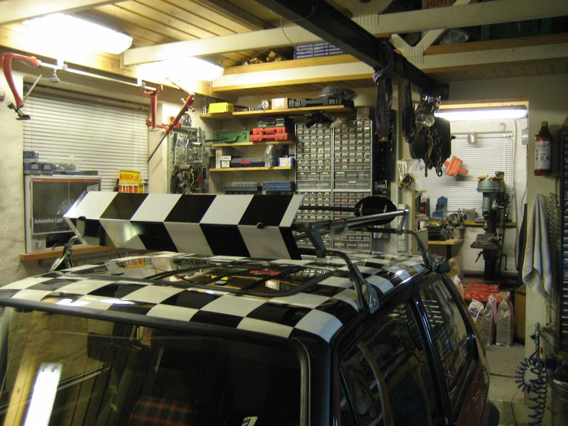

- 1. Tagbagagebæreren (TB) fra før renoveringen af bilen.
- 01.JPG (75.99 KiB) Vist 10655 gange
- 2. Den har stået ude og fået endnu mere patina.
- 02.JPG (76.82 KiB) Vist 10655 gange
- 3. Den passer ikke så godt til bilen længere. Patinaen er for voldsom.
- 03.JPG (92.79 KiB) Vist 10655 gange

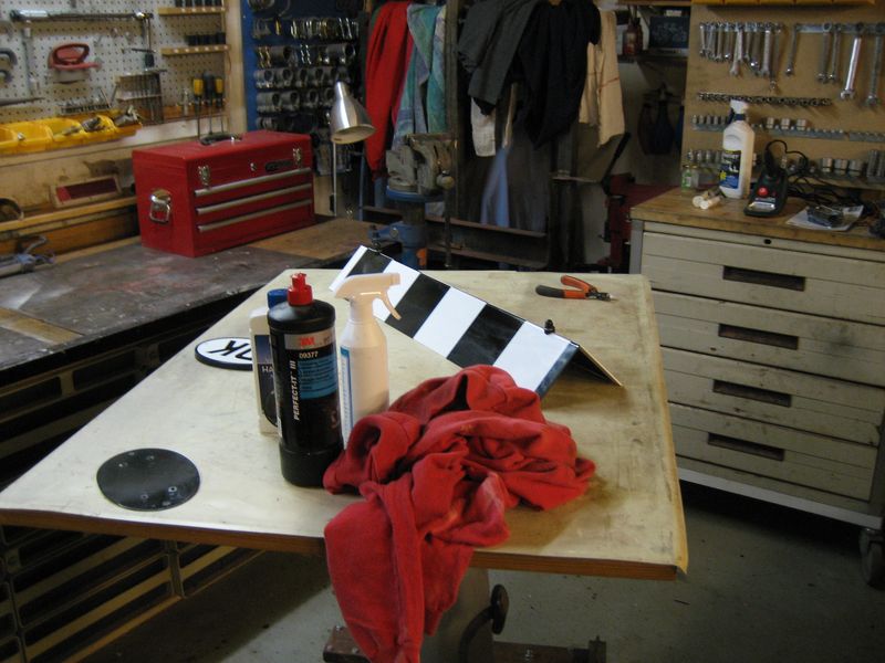

- 4. Alle delene blev gejlet og nusset.
- 04.JPG (77.08 KiB) Vist 10655 gange
- 5. 3M poleremiddel er rigtig godt til rengøring.
- 05.JPG (88.68 KiB) Vist 10655 gange
- 6. På lageret var der en anden TB i rigtig fin stand.
- 06.JPG (79.48 KiB) Vist 10655 gange
- 7. Aluminiummet var irret og blev pudset væk.
- 07.JPG (62.86 KiB) Vist 10655 gange
- 8. Monteringsstængerne blev smurt med undervognsolie.
- 08.JPG (82.02 KiB) Vist 10655 gange
- 9. Tværstængerne kunne drejes rundt. De skal fikseres, ellers vil spoileren vippe.
- 09.JPG (58.17 KiB) Vist 10655 gange
- 10. Klar til bilen.
- 10.JPG (78.08 KiB) Vist 10655 gange
- 11.JPG (102.94 KiB) Vist 10655 gange
- 12. –
- 12.JPG (103.81 KiB) Vist 10655 gange
- 13. –
- 13.JPG (86.07 KiB) Vist 10655 gange

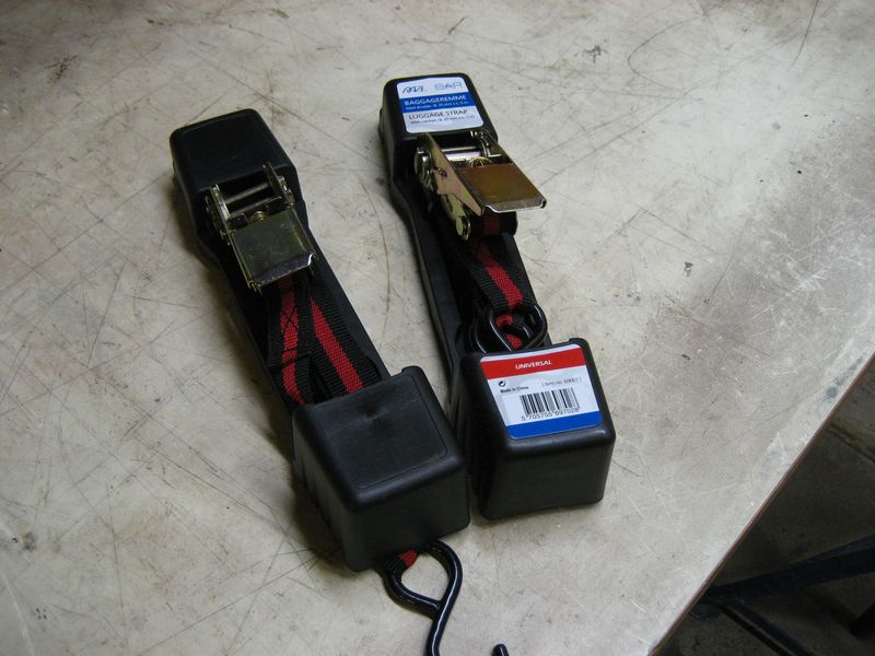

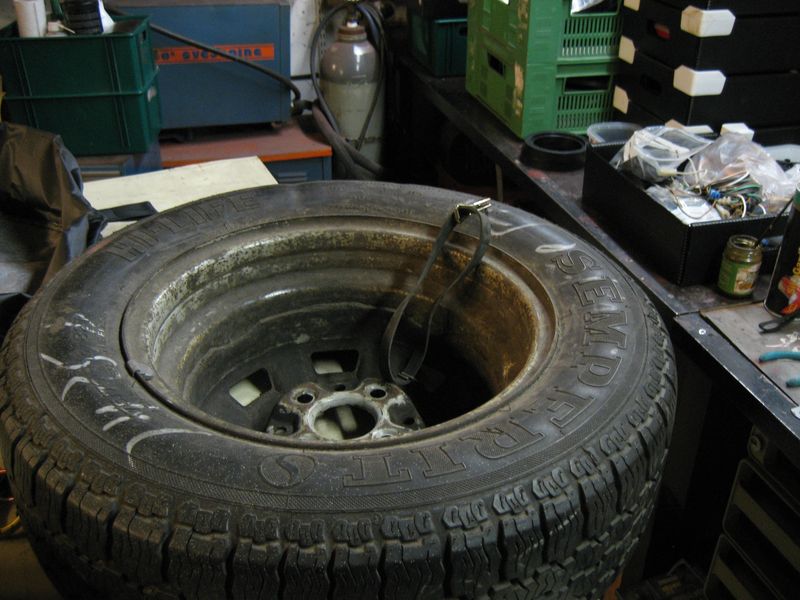

- 14. Elastikker til hjulet.
- 14.JPG (79.55 KiB) Vist 10655 gange
- 15. Jeg ville gerne have sorte elastikker med røde bøjler.
- 15.JPG (76.86 KiB) Vist 10655 gange
- 16. Bøjlerne var for små i hullet, og der måtte en klippes en vikling af.
- 16.JPG (74.61 KiB) Vist 10655 gange

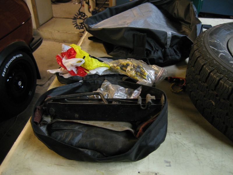

- 17. Posen har min mor syet specielt til formålet.
- 17.JPG (78.88 KiB) Vist 10655 gange
- 18. Undersiden af posen.
- 18.JPG (73.94 KiB) Vist 10655 gange
- 19. Første skridt i udpakning af hjulet.
- 19.JPG (77.81 KiB) Vist 10655 gange
- 20. Posen er stram, men det er nødvendigt, hvis den skal sidde pænt på hjulet.
- 20.JPG (84.54 KiB) Vist 10655 gange

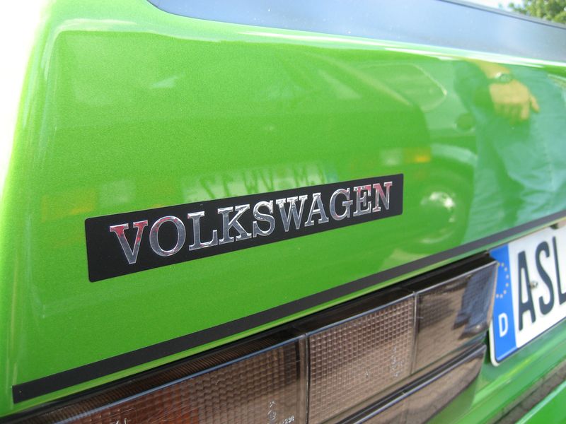

Re: Ådsel-stil: G1 '82 - Update 134 - Reservehjul og tagbaga
Det virker lidt "billigt" at VAGcars skiltet bare er stripset på - havde forventet et eller andet beslag med gulkromaterede skruer eller lign
ellers er jeg vild med projektet og alle dine fantastiske løsninger, glæder mig til hver gang der er update
Anders
Anders
- G1-manden
- Indlæg: 1205
Mange tak!!
Det har du jo fuldstændig ret i. Jeg må i tænkeboksen og finde en bedre løsning.
MVH
MVH

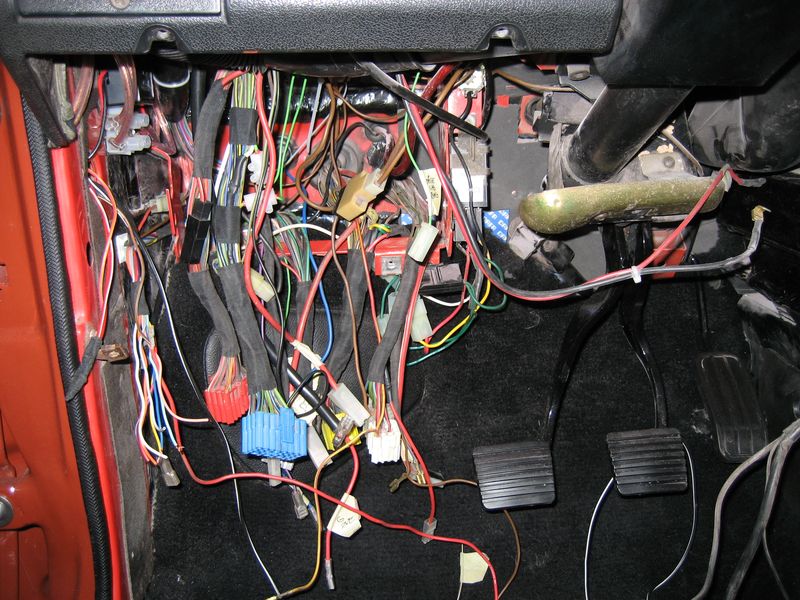

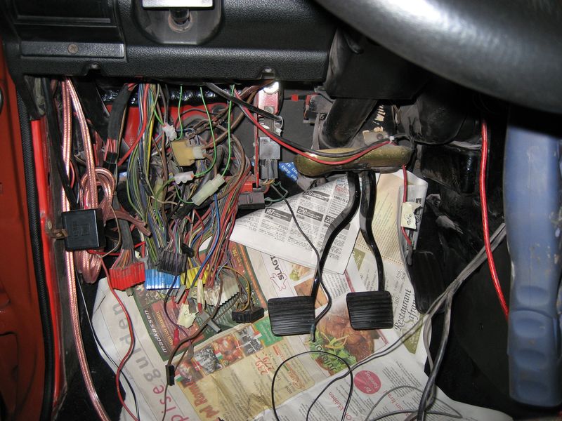

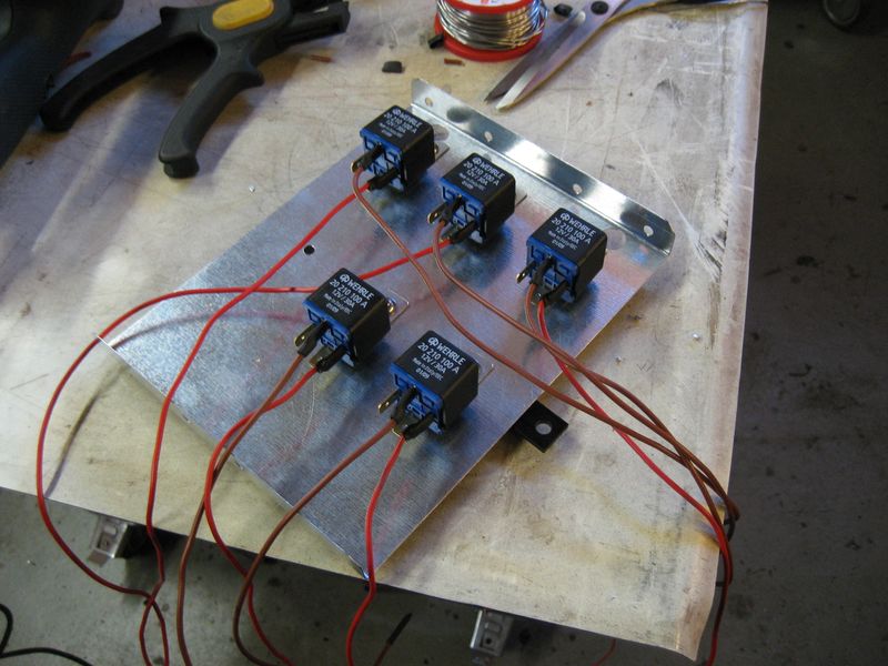

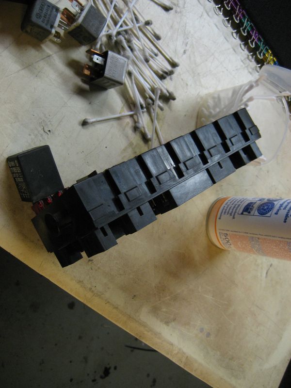

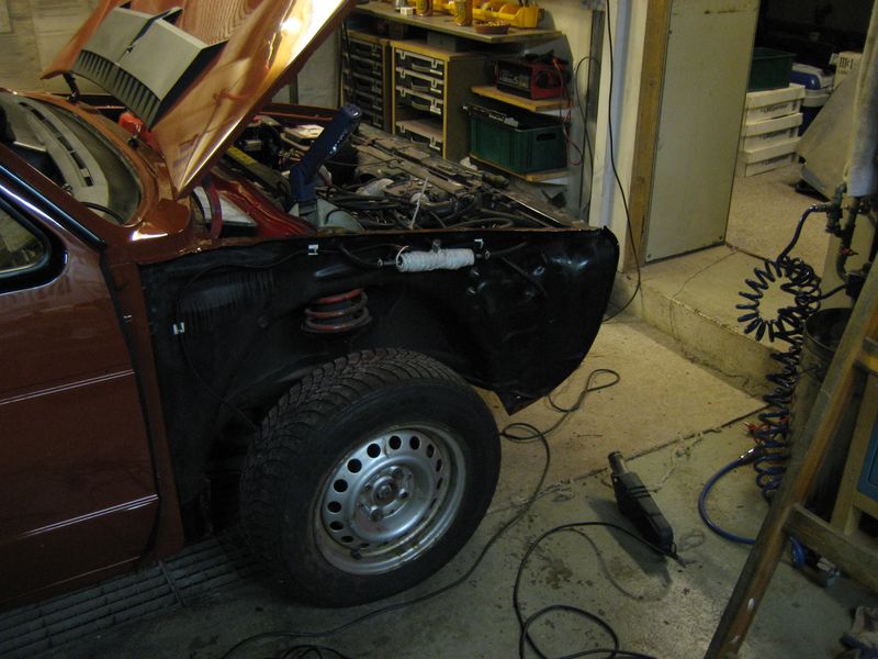

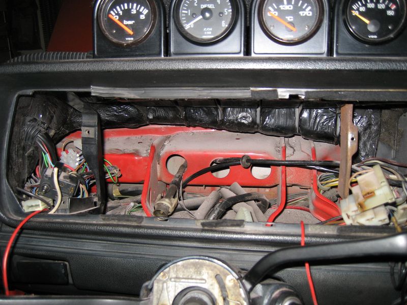

Ådsel-stil: G1 '82 - Update 135 - Relæplade

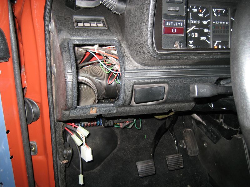

Ledningsnettet var en kæmpe opgave, hvor jeg fuldstændig fejlvurderede tidsforbruget.
Der er lagt fire ekstra ledningsnet i bilen:
• Et ud i motorrummet
• Et om i bagagerummet
• Et kædet sammen med det originale ledningsnet i bagagerummet
• Et ledningsnet til bilstereo-installationen
Relæpladen og instrumentbordet tog knap fire uger. Hver aften i fire uger på knæ ved siden af bilen. Det var lidt trælst, men jeg mente, at det var nødvendigt at lodde alle stik og trække ledningerne pænt.
God fornøjelse!
God fornøjelse!

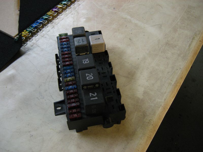

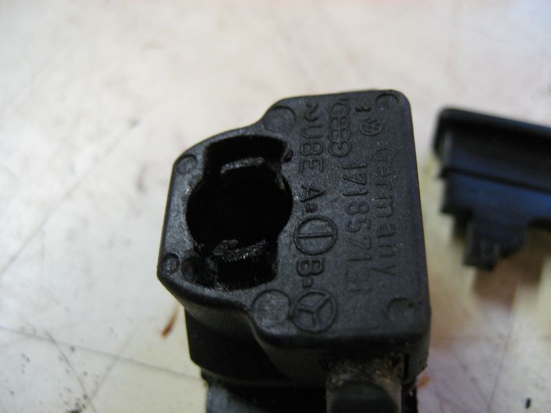

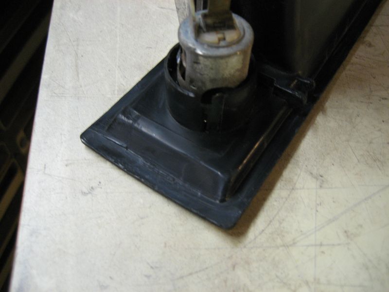

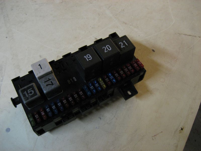

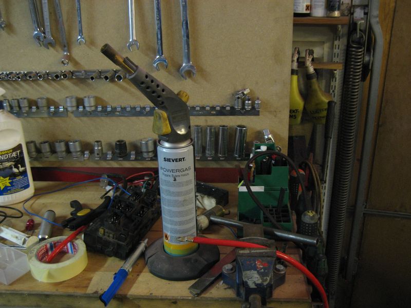

- 1. Den originale relæplade var der brændt nogle baner i efter en kortslutning.
- 01.JPG (54.6 KiB) Vist 10434 gange
- 2. Umiddelbart ser forbindelserne fornuftige ud.
- 02.JPG (58.19 KiB) Vist 10434 gange

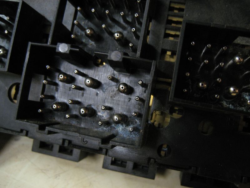

- 3. Men den har været udsat for vand.
- 03.JPG (67.94 KiB) Vist 10434 gange

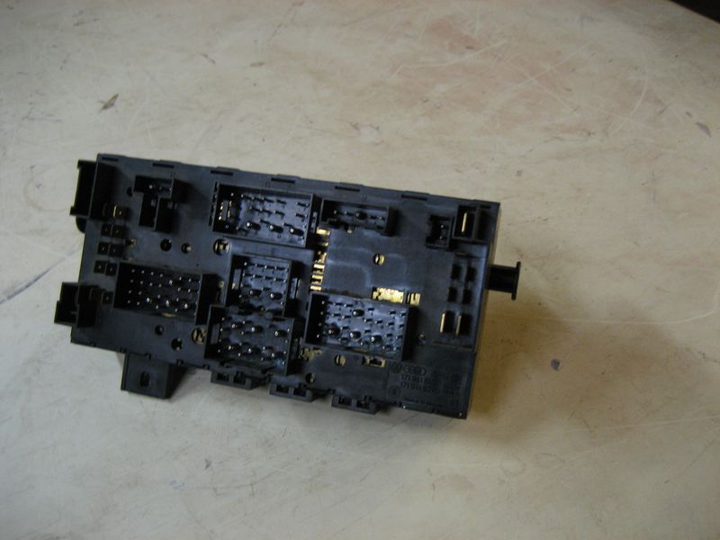

- 4. Det bliver vist nemmere at finde en anden.
- 04.JPG (52.77 KiB) Vist 10434 gange

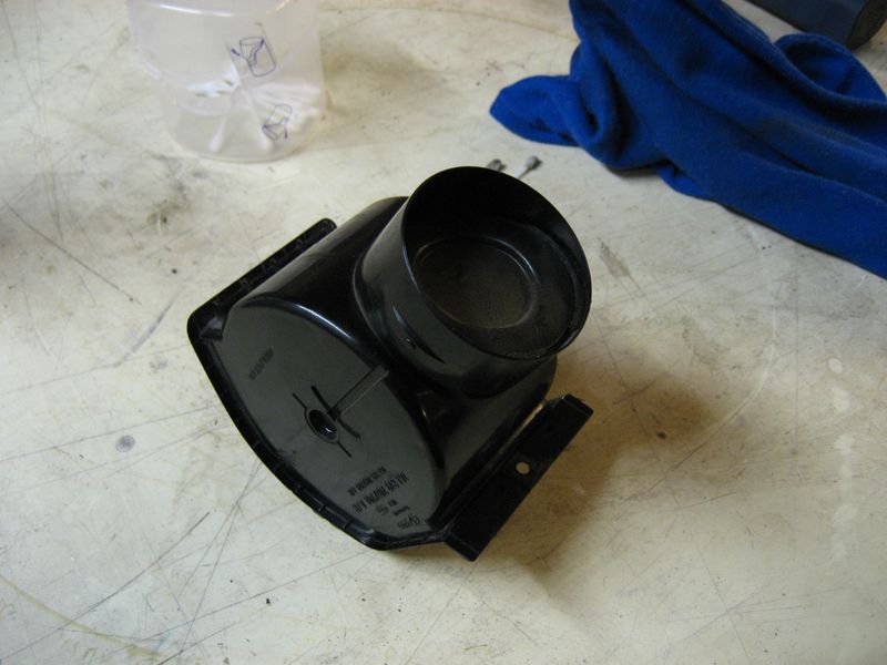

- 5. Numrene dækker både benzin- og dieselmodeller.
- 05.JPG (47.62 KiB) Vist 10434 gange
- 6. Fundet på lageret. Den måtte tages ud af min GX – model.

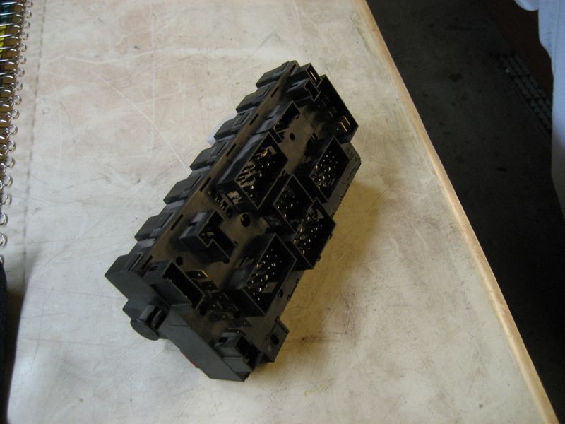

- 06.JPG (67.87 KiB) Vist 10434 gange
- 7. Her var alle forbindelser i orden.
- 07.JPG (67.26 KiB) Vist 10434 gange

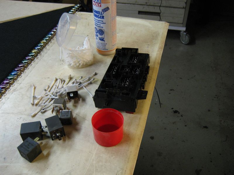

- 8. Grundig rengøring ind i alle kanter.
- 08.JPG (70.78 KiB) Vist 10434 gange
- 9. Der er utroligt mange hjørner og kanter.
- 09.JPG (65.61 KiB) Vist 10434 gange
- 10. Her kan der monteres holdere til ekstra relæer.
- 10.JPG (76.06 KiB) Vist 10434 gange

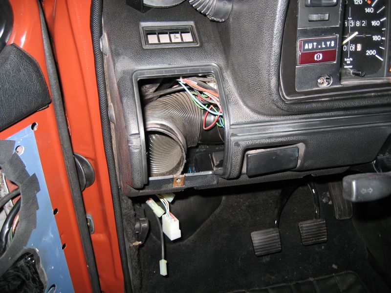

- 11. Udgangspunktet – Hvor skal man begynde?
- 11.JPG (116.66 KiB) Vist 10434 gange
- 12. Efter den første aften.
- 12.JPG (134.81 KiB) Vist 10434 gange
- 13. Herinde starter jeg med en rengøring.
- 13.JPG (110.81 KiB) Vist 10434 gange
- 14. Der er simpelthen malerstøv overalt.
- 14.JPG (123.05 KiB) Vist 10434 gange
- 15. Kabelbundterne blev mærket op.
- 15.JPG (60.49 KiB) Vist 10434 gange
- 16. Under vejs. Det virker helt uoverskueligt.
- 16.JPG (108.19 KiB) Vist 10434 gange
- 17. Det hele herude skal ændres.
- 17.JPG (120.53 KiB) Vist 10434 gange
- 18. Hele værkstedet så frygteligt ud. Der skal utroligt meget i brug, når man laver strøm.
- 18.JPG (111.75 KiB) Vist 10434 gange

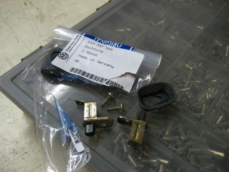

- 19. Dørkontakterne fik ny gummipakninger.
- 19.JPG (77.76 KiB) Vist 10434 gange

- 21. Polerepasta til organisk glas tog de værste ridser.
- 21.JPG (81.69 KiB) Vist 10432 gange
- 22. Efter poleringen.
- 22.JPG (80.29 KiB) Vist 10432 gange

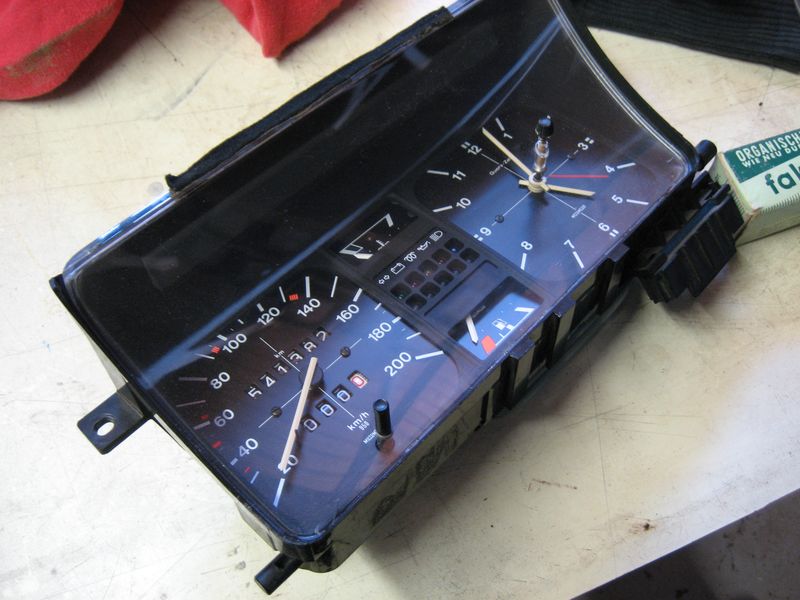

- 23. Instrumenterne hænger/ligger på to tapper.
- 23.JPG (61.32 KiB) Vist 10432 gange
- 24. Stoftapen skal gøre det ud for gummibøsningerne.
- 24.JPG (62.52 KiB) Vist 10432 gange
- 25. Det havde passet bedre hvis tapperne havde haft denne længde. Det er lige knapt, at de kan nå ”vuggerne”.
- 25.JPG (58.63 KiB) Vist 10432 gange
- 26. Bagstop fra byggemarkedet.
- 26.JPG (87.54 KiB) Vist 10432 gange
- 27. Jeg mener det kan bruges til wirerne for varmeapparatet.
- 27.JPG (101.24 KiB) Vist 10432 gange
- 28. Hul-diameteren passer ret nøjagtigt til wirerne.
- 28.JPG (60.54 KiB) Vist 10432 gange
- 29. Wirerne trukket over med bagstoppet.
- 29.JPG (133.56 KiB) Vist 10432 gange
- 30. Det skulle gerne fjerne noget vibrations og betjeningsstøj.
- 30.JPG (110.92 KiB) Vist 10432 gange
- 31. Resterne af det originale overtræk.
- 31.JPG (69.48 KiB) Vist 10432 gange

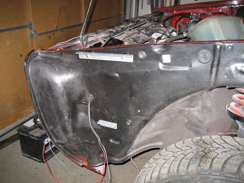

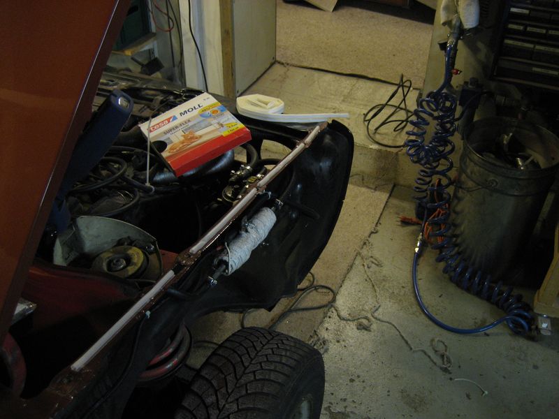

Ådsel-stil: G1 '82 - Update 136 - Hulrum ved forskærme
Motorrummet skal på sigt ryddes op og shines lidt. I den forbindelse skal der flyttes ting ud i hulrummet mellem inderskærmene og forskærmene.
God fornøjelse!
God fornøjelse!

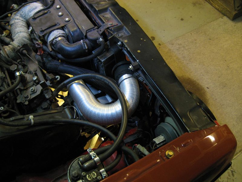

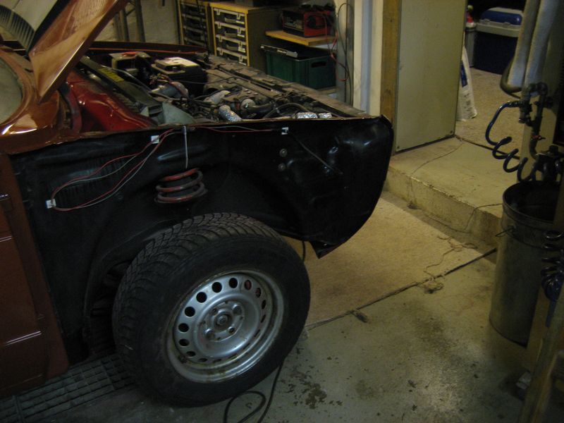

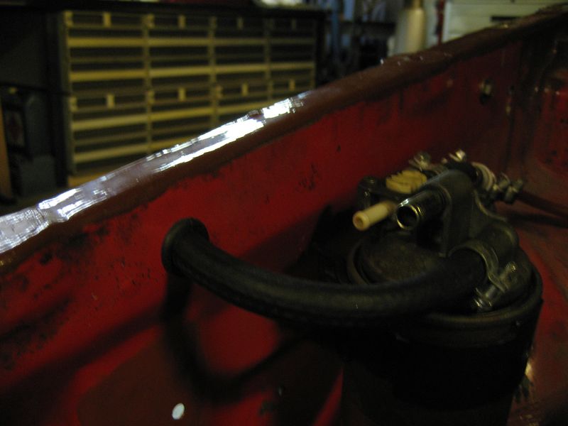

- 1. Jeg vil gerne have dieselfilteret og dieselforvarmeren flyttet ud på denne side.
- 01.JPG (76.9 KiB) Vist 10081 gange
- 2. Det fylder meget, og er ikke særligt pænt.
- 02.JPG (71.75 KiB) Vist 10081 gange
- 3. Der blev indkøbt ny slange og spændebånd.
- 03.JPG (65.68 KiB) Vist 10081 gange
- 4. Det originale beslag til sprinklerbeholderen blev boret af.
- 04.JPG (59.51 KiB) Vist 10081 gange
- 5. Så skal der slibes og males.
- 05.JPG (75.28 KiB) Vist 10081 gange
- 6. Filteret kunne lige akkurat ikke være der.
- 06.JPG (63.09 KiB) Vist 10081 gange
- 7. Det må derfor blive inde i motorrummet.
- 07.JPG (51.33 KiB) Vist 10081 gange

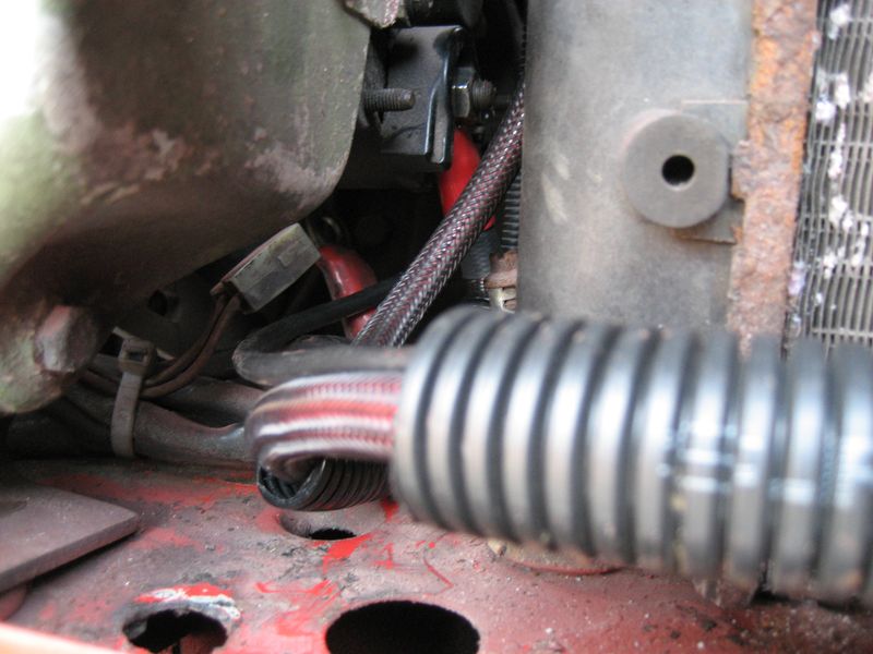

- 8. Slangen til fremløbet skal ud i hulrummet og igennem den elektriske forvarmer.
- 08.JPG (58.88 KiB) Vist 10081 gange
- 9. Ledningerne til sideblinket blev overtrukket med ”Wellrohr”.
- 09.JPG (89.16 KiB) Vist 10081 gange
- 10. Klar til montering af skærmen.
- 10.JPG (62.75 KiB) Vist 10081 gange
- 11. Returløbsslangen fikseret på inderskærmen.
- 11.JPG (71.49 KiB) Vist 10081 gange
- 12. Returløbet skal have en indsnævring.
- 12.JPG (68.16 KiB) Vist 10081 gange
- 13. Messingmuffen fungerer som indsnævring.
- 13.JPG (49.97 KiB) Vist 10081 gange
- 14. Her kommer kablerne til forvarmeren ind i motorrummet.
- 14.JPG (85.01 KiB) Vist 10081 gange
- 15. Normalt skal forskærmene fuges på inderskærmen, men jeg foretrækker rudelistegummi.
- 15.JPG (79.92 KiB) Vist 10081 gange
- 16. Til skærmboltene har jeg fremstillet plasticskiver for at beskytte malingen.
- 16.JPG (56.6 KiB) Vist 10081 gange
- 17. Nye to-tone horn.

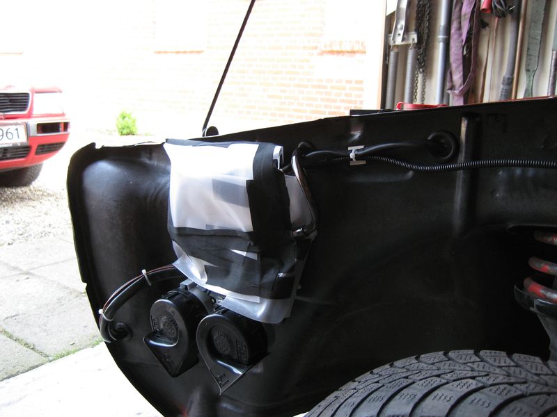

- 17.JPG (77.34 KiB) Vist 10081 gange
- 18. I venstre side skal alle hjælperelæerne samles.
- 18.JPG (73.58 KiB) Vist 10081 gange
- 19. Beslagene skal holde pladen som relæerne monteres på.
- 19.JPG (95.73 KiB) Vist 10081 gange
- 20. Første skridt overstået.
- 20.JPG (101.83 KiB) Vist 10081 gange
- G1-manden
- Indlæg: 1205
Anden del
Anden del.

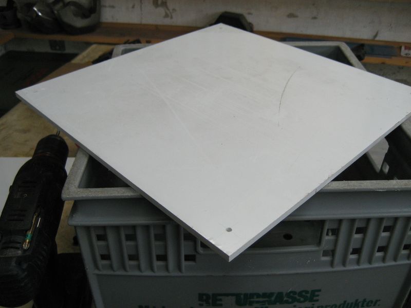

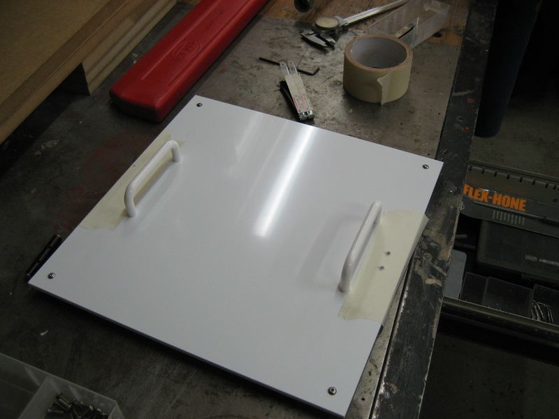

- 21. Pladen er lavet af en overskudshylde fra en reol.
- 21.JPG (55.65 KiB) Vist 10081 gange
- 22. Det bliver en fuglerede af ledninger.
- 22.JPG (89.16 KiB) Vist 10081 gange
- 23. Hornene gjort klar til montering. De medfølgende beslag kunne ikke anvendes.
- 23.JPG (70.34 KiB) Vist 10081 gange
- 24. Det gælder om at holde tungen lige i munden.
- 24.JPG (106.29 KiB) Vist 10081 gange
- 25. Kablerne ind til motorrummet skal igennem her.
- 25.JPG (80.87 KiB) Vist 10081 gange
- 26. De originale kabler til generatoren skal erstattes med disse.
- 26.JPG (88.13 KiB) Vist 10081 gange
- 27. Klar til at blive trukket rundt i motorrummet.
- 27.JPG (73.86 KiB) Vist 10081 gange

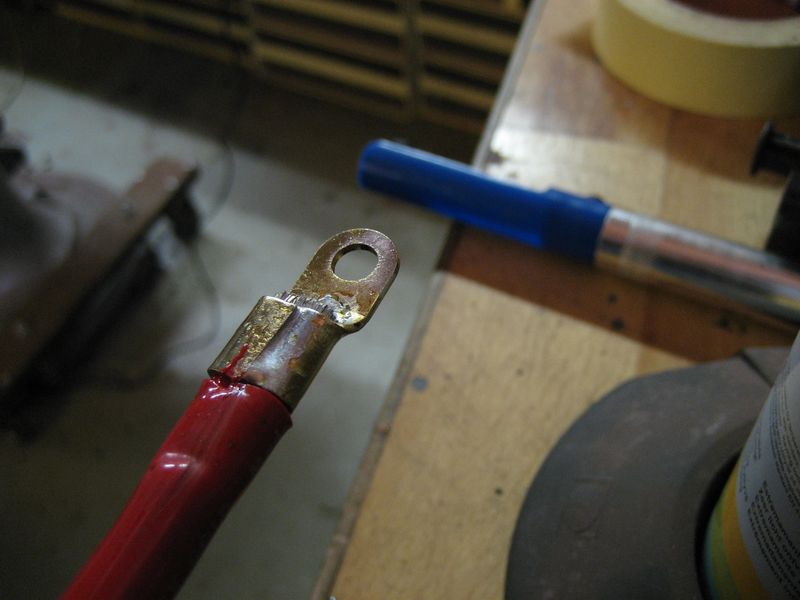

- 28. Alle stikkene er loddet efter crimpning.
- 28.JPG (85.21 KiB) Vist 10081 gange
- 29. En normal loddekolbe fungerer ikke her. Gasbrænderen er til gengæld rigtig god og hurtig til at varme lederen og stikket op til loddetemperatur.
- 29.JPG (52.77 KiB) Vist 10081 gange
- 30. Monteret på generatoren. Det var nemmere at fjerne lygtegrillen og arbejde forfra ind.
- 30.JPG (77.17 KiB) Vist 10081 gange
- 31. Et sæt af de hjemmelavede polsko monteret på batteriet.
- 31.JPG (100.77 KiB) Vist 10081 gange

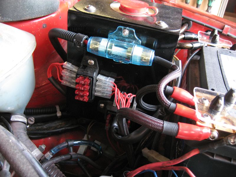

- 32. I forbindelse med næste fase i projektet skal der bruges noget strøm.
- 32.JPG (102.43 KiB) Vist 10081 gange
- 33. Relæerne monteret færdig.
- 33.JPG (76.71 KiB) Vist 10081 gange

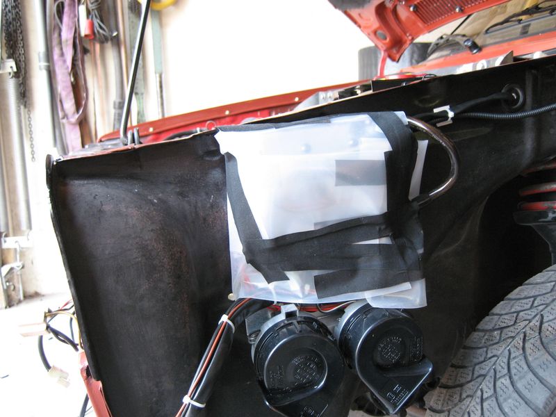

- 34. Pladen fik et plastic-overtræk for at beskytte mod fugt.
- 34.JPG (71.04 KiB) Vist 10081 gange
- 35. Plastic-inderskærmene giver selvfølgelig god beskyttelse, men nu er der dobbelt beskyttelse.
- 35.JPG (86.81 KiB) Vist 10081 gange

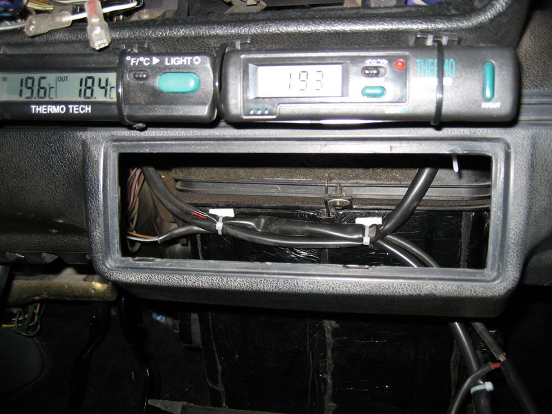

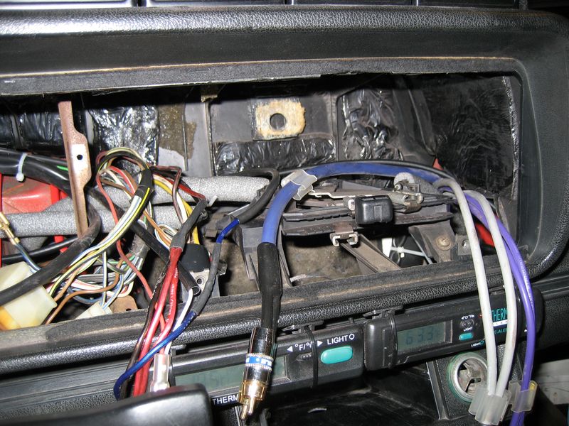

Ådsel-stil: G1 '82 - Update 137 - Instrumentbord
Til træf og andre situationer ville det være rart at kunne aflåse handskerummet, så der kan opbevares pung, pas og andre vigtige ting.
I denne omgang arbejder jeg også lidt videre med støjdæmpning af instrumentbordet.
God fornøjelse!
PS! Foto 15 + 16 eksisterer ikke.
God fornøjelse!
- 1. Askebægeret manglede den ene låsetap.
- 01.JPG (65.5 KiB) Vist 9819 gange
- 2. Den skulle have set sådan ud. Jeg hentede derfor et andet askebæger på lageret.
- 02.JPG (55.09 KiB) Vist 9819 gange
- 3. Hvis askebægeret stadig rasler lidt, kan det vel på en eller anden måde spændes fast her.
- 03.JPG (57.45 KiB) Vist 9819 gange
- 4. Jeg vil prøve med lidt filt, før jeg laver et beslag til fastspænding.
- 04.JPG (69.73 KiB) Vist 9819 gange
- 5. Kanten affedtet med fortynder, så filten kan klistre på instrumentbordet.
- 05.JPG (97.63 KiB) Vist 9819 gange
- 6. Filten klæbet på.
- 06.JPG (82.49 KiB) Vist 9819 gange
- 7. Luftdyserne kan også ryste og gnide mod instrumentbordet.
- 07.JPG (64.7 KiB) Vist 9819 gange

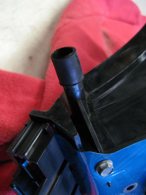

- 8. På studsen skal der skubbes en plasticslange på. For at undgå gnidning får studsen lidt stoftape.
- 08.JPG (66.96 KiB) Vist 9819 gange
- 9. Kanten her blev også affedtet.
- 09.JPG (112.11 KiB) Vist 9819 gange
- 10. Filten monteret.
- 10.JPG (109.36 KiB) Vist 9819 gange

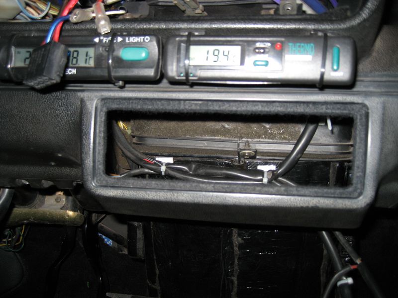

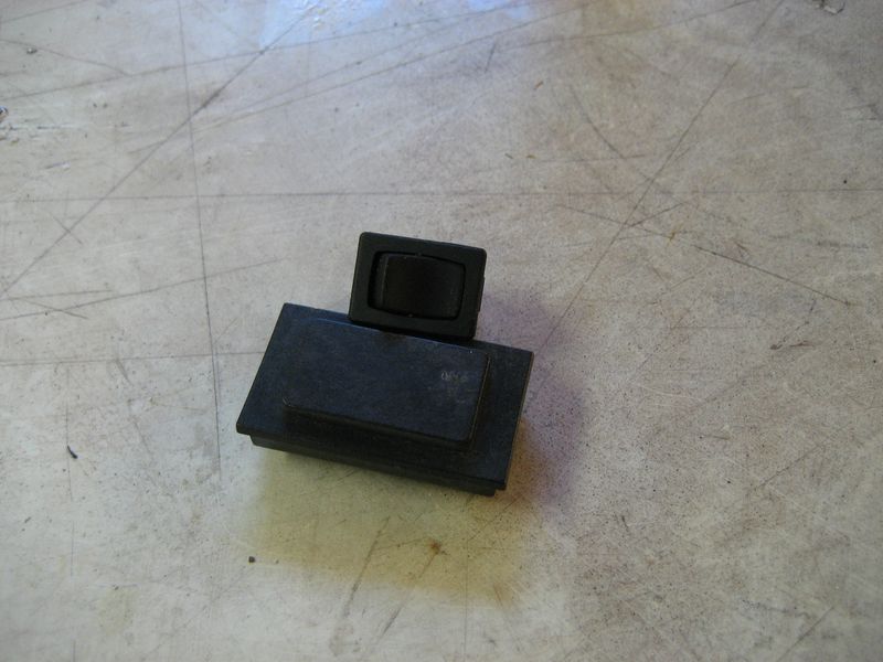

- 11. Dieselforvarmeren skal have en manuel-afbryder.

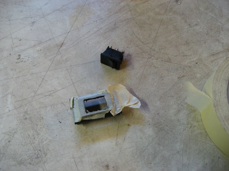

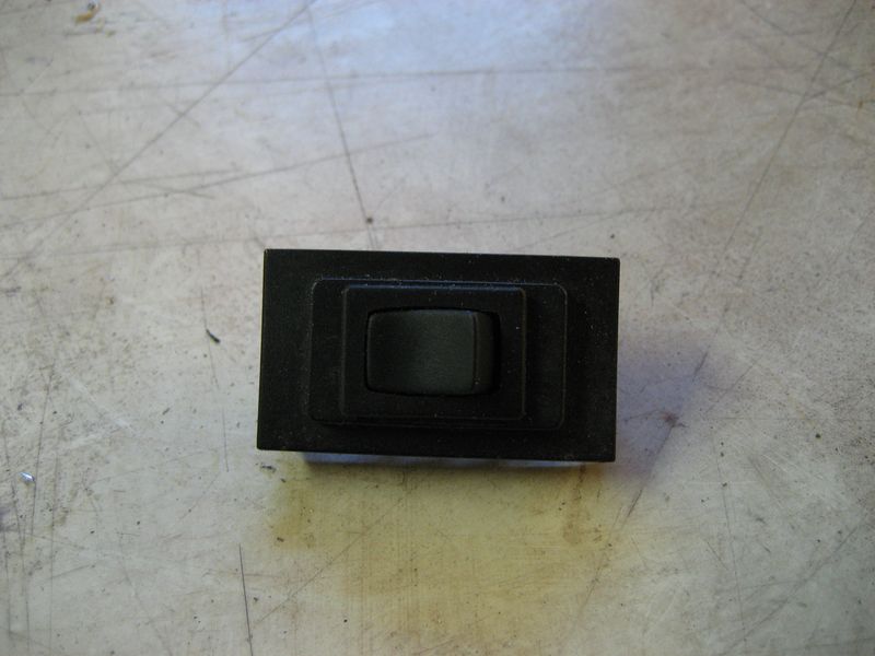

- 11.JPG (70.99 KiB) Vist 9819 gange
- 12. Jeg monterer knappen i et blænddæksel for en original kontakt.
- 12.JPG (75.48 KiB) Vist 9819 gange
- 13. Hullet boret og filet.
- 13.JPG (72.69 KiB) Vist 9819 gange
- 14. Den sidder rimeligt tæt på midten.
- 14.JPG (60.68 KiB) Vist 9819 gange

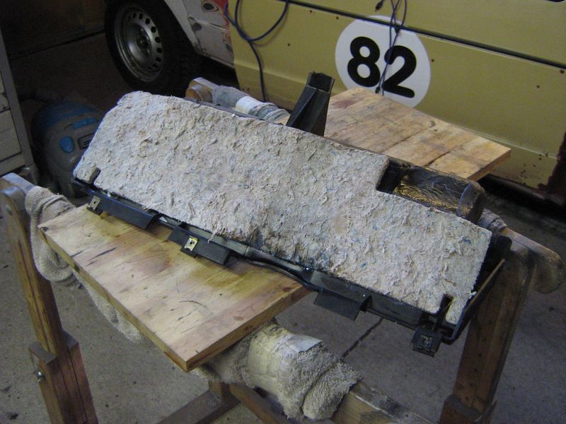

- 17. ”Filten” her på handskerummet samler normalt en masse støv. Her er støvet fjernet med trykluft.
- 17.JPG (93.21 KiB) Vist 9819 gange
- 18. Overfladen på ”filten” lukkes med Borup vandtæt.
- 18.JPG (104.06 KiB) Vist 9819 gange
- 19. Nu bliver det forhåbentlig nemmere at holde rent.
- 19.JPG (93.47 KiB) Vist 9819 gange
- Skuffen/hylden ved relæpladen fik samme omgang.
- 20.JPG (94.72 KiB) Vist 9819 gange
- G1-manden
- Indlæg: 1205
Anden del
Anden del.

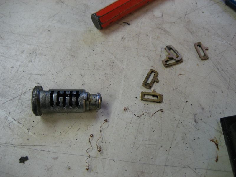

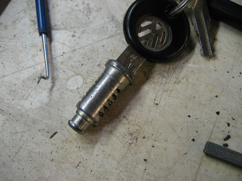

- 22. Handskerumsklappen, men uden låsecylinder.
- 22.JPG (71.06 KiB) Vist 9818 gange
- 23. Jeg havde en knap med låsecylinder liggende.
- 23.JPG (66.86 KiB) Vist 9818 gange
- 24. Låsen skal kodes til tændingsnøglen.
- 24.JPG (74.54 KiB) Vist 9818 gange
- 25. De to tapper skal brækkes/vippes ud af for at løsne låsecylinderen.
- 25.JPG (46.79 KiB) Vist 9818 gange

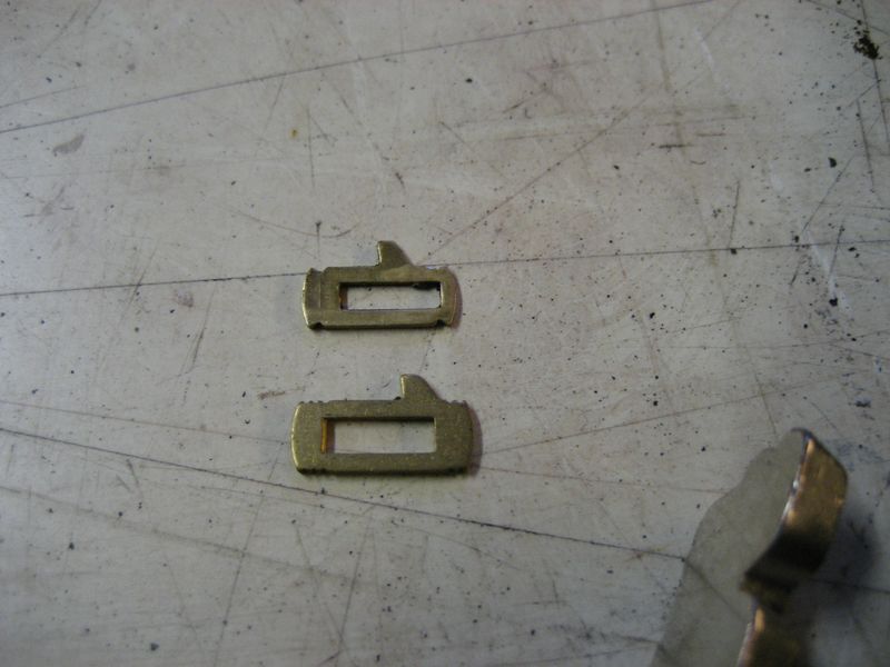

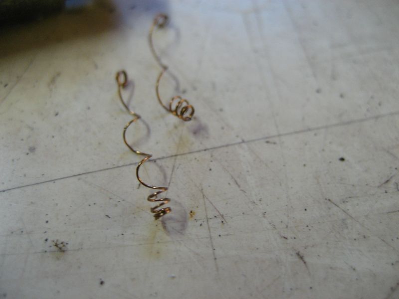

- 26. Fjedrene til gliderne (messing) tog lidt skade.
- 26.JPG (71.2 KiB) Vist 9818 gange
- 27. Gliderne er nittet inde i cylinderen (trykket i kanten af det aflange hul), derfor tog fjedrene skade da de blev trukket ud.
- 27.JPG (57.79 KiB) Vist 9818 gange
- 28. De kan ikke repareres.
- 28.JPG (45.27 KiB) Vist 9818 gange

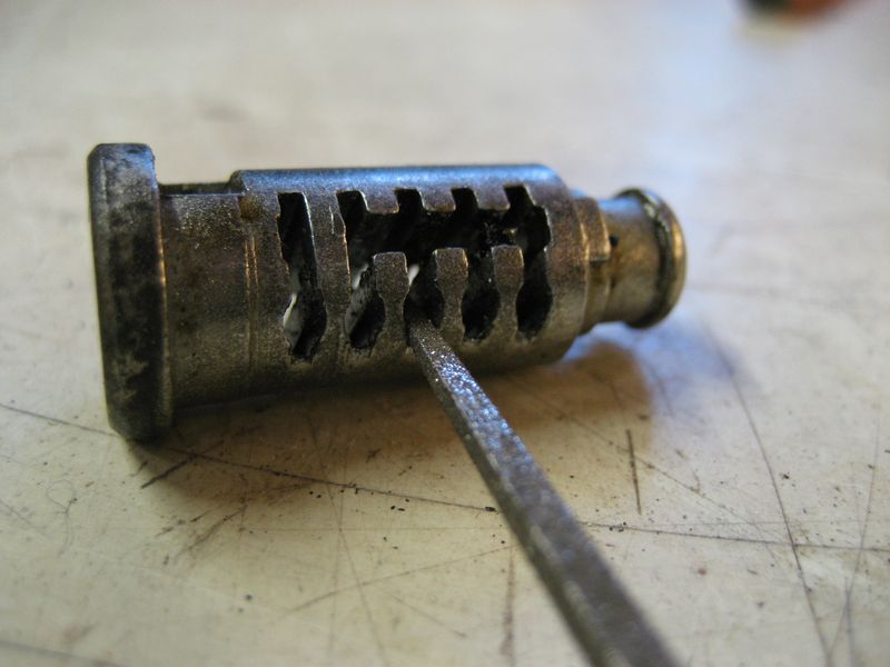

- 29. Graterne fra nitningen skal files væk.
- 29.JPG (58.1 KiB) Vist 9818 gange
- 30. Andre fjedre fra dørhåndtagscylindre.
- 30.JPG (77.94 KiB) Vist 9818 gange
- 31. Når nøglen er i, skal gliderne være plane med låsecylinderens udvendige diameter.
- 31.JPG (81.78 KiB) Vist 9818 gange
- 32. Øverst: Glider fra handskerumscylinder. Nederst: Glider fra en normal låsecylinder. Med lidt tilpasning kan de nederste bruges.
- 32.JPG (64.48 KiB) Vist 9818 gange
- 33. Efter lidt ombytning af glidere og en slibning blev gliderne plane med cylindren. Herefter skal det hele bare samles igen.
- 33.JPG (87.26 KiB) Vist 9818 gange

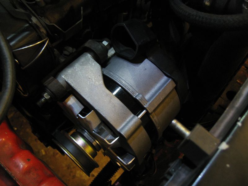

Ådsel-stil: G1 '82 - Update 138 - Generator og bøsninger

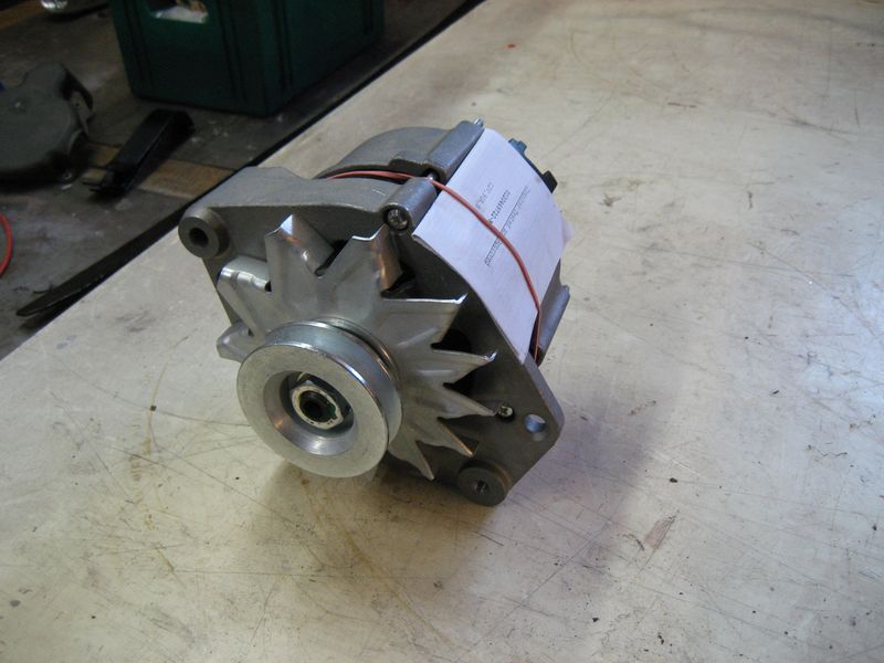

For at undgå strøm problemer har jeg investeret i en 90 amperes generator.

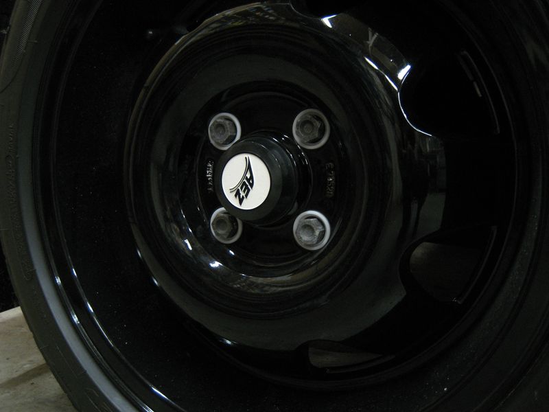

Hjulboltene bliver der også lavet lidt til.
God fornøjelse!
God fornøjelse!

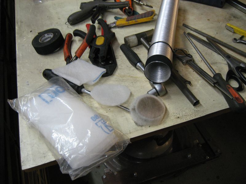

- 1. Ikke ny - men renoveret.
- 01.JPG (69.96 KiB) Vist 9525 gange
- 2. 6000 omdrejninger rammer bilen nok aldrig.
- 02.JPG (67.84 KiB) Vist 9525 gange
- 3. Det er en fin renovering, med bøsninger i ophænget.
- 03.JPG (77.67 KiB) Vist 9525 gange
- 4. Der er stor forskel i størrelsen på en 65- og en 90 amperes.
- 04.JPG (77.46 KiB) Vist 9525 gange
- 5. Jeg plejer at bruge en bredere kilerem.
- 05.JPG (70.53 KiB) Vist 9525 gange
- 6. Endedæksel til generatoren. Det er taget fra en Audi Coupe, mener jeg.
- 06.JPG (65.95 KiB) Vist 9525 gange
- 7. Rørstudsen var for lang, og måtte tilpasses.
- 07.JPG (73.57 KiB) Vist 9525 gange
- 8. Dækslet skal bruges til køling af generatoren.
- 08.JPG (61.37 KiB) Vist 9525 gange
- 9. For ikke at trække skidt igennem generatoren, er der filtervat på sugerøret.
- 09.JPG (76.52 KiB) Vist 9525 gange
- 10. Sugerøret monteret.
- 10.JPG (93.51 KiB) Vist 9525 gange
- 11. Når køler og oliekøler bliver flyttet til venstre, bliver der bedre plads til sugerøret.
- 11.JPG (88.42 KiB) Vist 9525 gange
- 12. Den sorte trompet er hjemmelavet, og var egentlig til noget andet.
- 12.JPG (58.49 KiB) Vist 9525 gange
- 13. En hurtig skitse til nogle bøsninger for hjulboltene.
- 13.JPG (77.57 KiB) Vist 9525 gange
- 14. Jeg lånte en CNC-drejebænk et sted – Tak for det!
- 14.JPG (66.75 KiB) Vist 9525 gange
- 15. Jeg kunne ikke helt bestemme mig, om de skulle være sorte eller hvide.
- 15.JPG (76.71 KiB) Vist 9525 gange
- 16. Hjulboltene kan lige anes under de sorte dækkapper.
- 16.JPG (43.88 KiB) Vist 9525 gange
- 17. Det skal bøsningerne dække.
- 17.JPG (54.69 KiB) Vist 9525 gange
- 18. Om ikke andet kan jeg skifte imellem de sorte og de hvide.
- 18.JPG (44.28 KiB) Vist 9525 gange

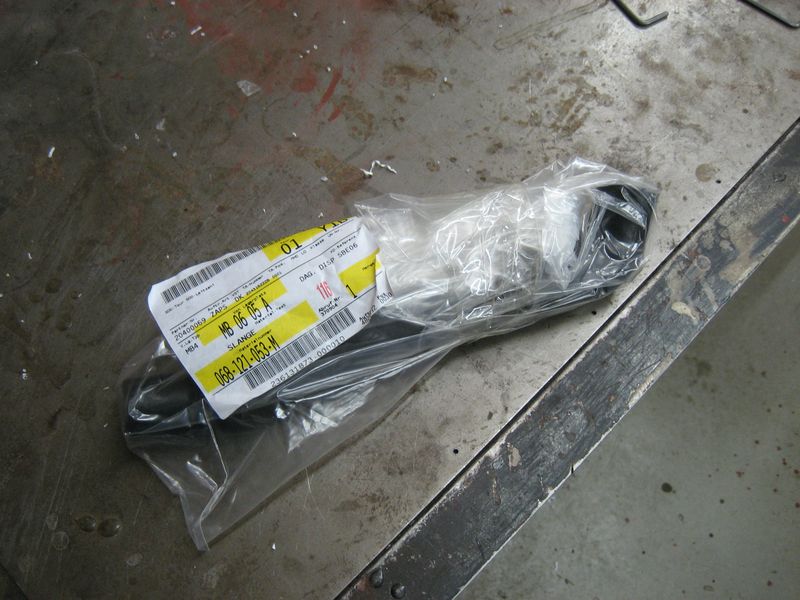

- 1. Kølerslangen fra vandpumpen til studsen på topstykket havde en lille flænge.
- 01.JPG (67.82 KiB) Vist 9290 gange
- 2. Ny original slange afhentet kort tid før inden lukketid.
- 02.JPG (91.05 KiB) Vist 9290 gange

- 4. ”Kufferter” til tagbagagebæreren.
- 04.JPG (89.73 KiB) Vist 9290 gange

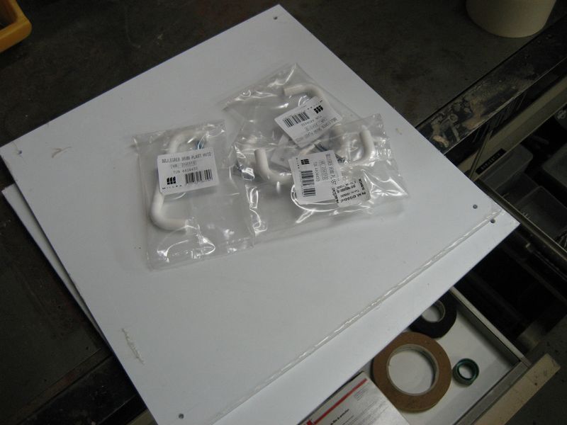

- 5. Det er nødvendigt med et låg. Hullerne er til styretapper.
- 05.JPG (47.9 KiB) Vist 9290 gange

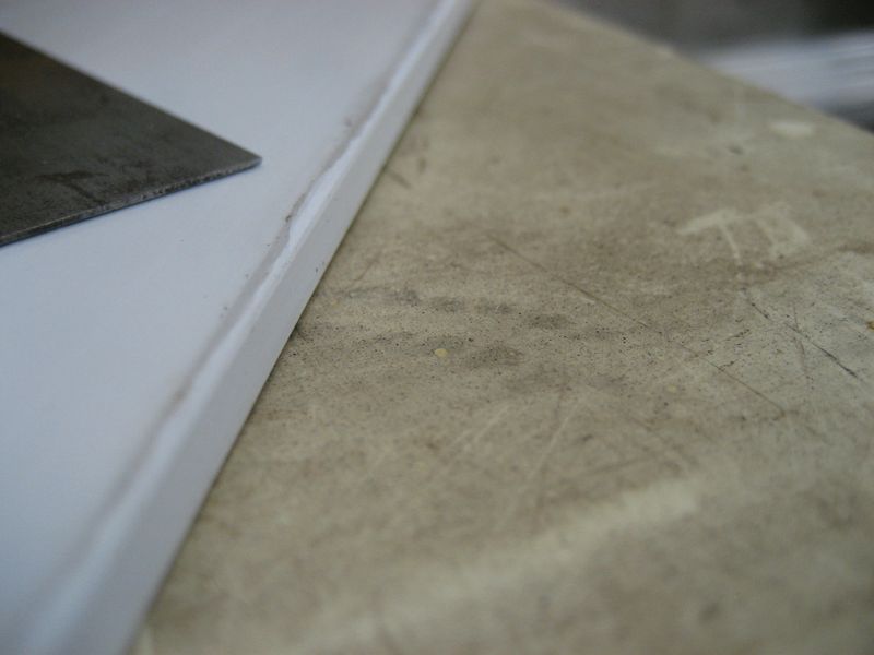

- 6. Plader blev skrabet med si-klinge for at fjerne spor fra savklingen.
- 06.JPG (85.46 KiB) Vist 9290 gange
- 7. Kanterne fik også en lille rejfning.
- 07.JPG (45.42 KiB) Vist 9290 gange

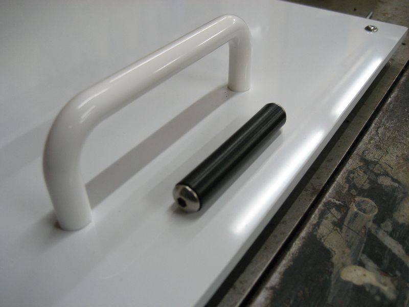

- 8. Håndtagene var det bedste, der kunne skaffes, hvis det ikke skulle se for moderne ud.
- 08.JPG (57.15 KiB) Vist 9290 gange
- 9. Lågene monteret, men der mangler noget pynt.
- 09.JPG (62.52 KiB) Vist 9290 gange
- 10. Kasserne skal spændes fast med en strop. En kombination af rød og sort passer bedst.
- 10.JPG (80.27 KiB) Vist 9290 gange
- 11. Kanterne på lågene skal beskyttes med stropperne.
- 11.JPG (54.84 KiB) Vist 9290 gange

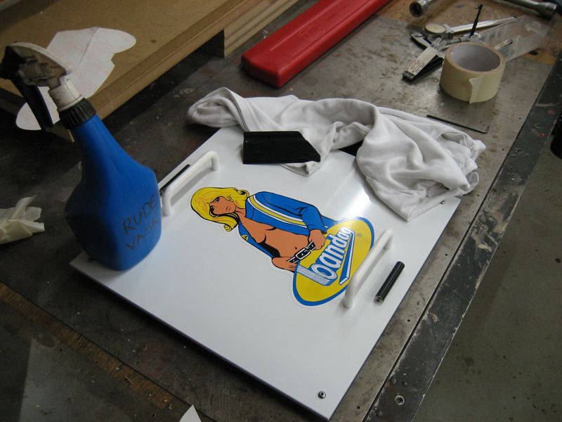

- 16. Klistermærkerne er fra min egen samling.
- 16.JPG (70.77 KiB) Vist 9290 gange
- 17. Første stop på turen. Tid til morgenmad.
- 17.JPG (143.84 KiB) Vist 9290 gange

- 22.JPG (79.08 KiB) Vist 9288 gange
- 23. Emblemer lavet i folie – Det er en god ide!
- 23.JPG (86.09 KiB) Vist 9288 gange

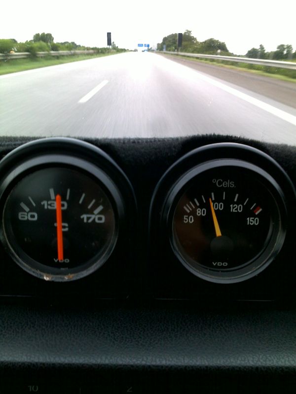

- 29. Motoren bliver lige lidt for varm. Det skal der arbejdes på i løbet af vinteren.
- 29.jpg (50.63 KiB) Vist 9288 gange
