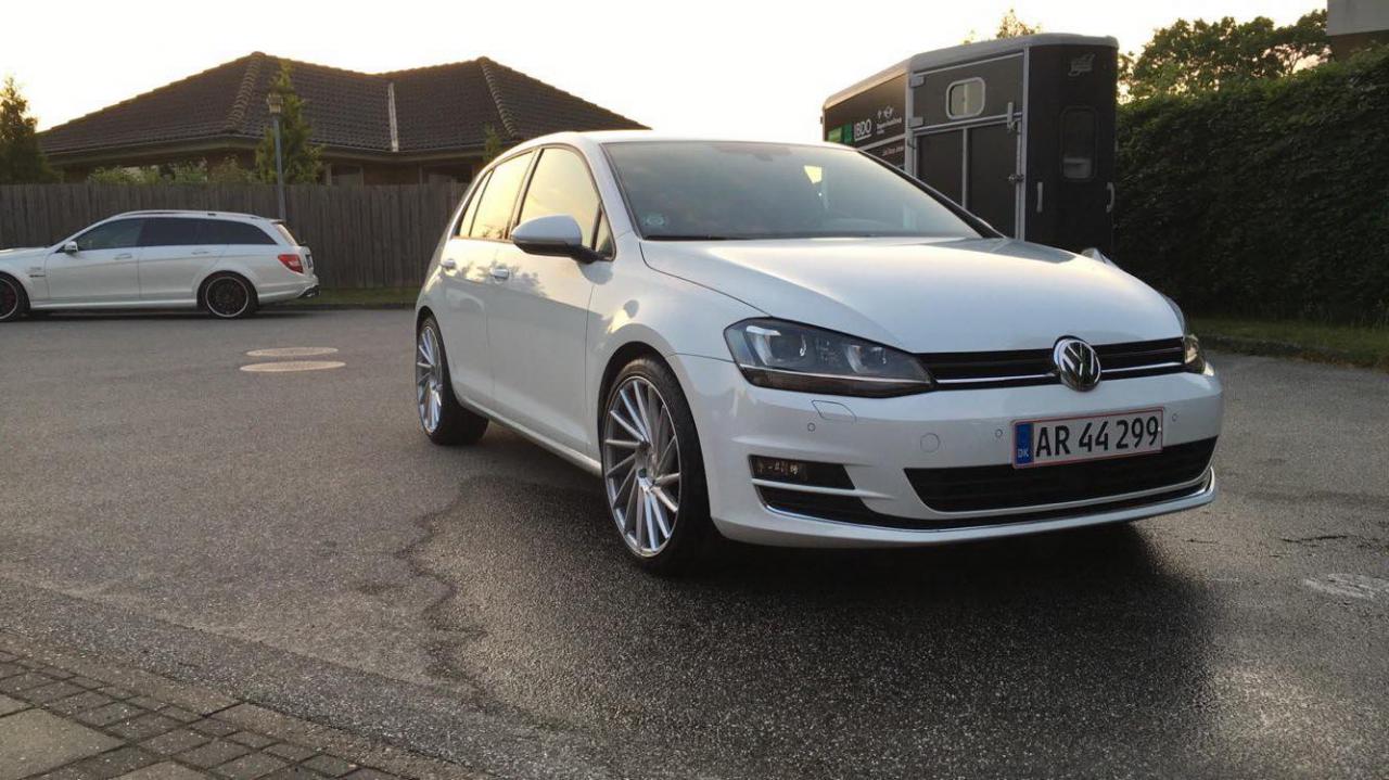

Så blev der købt nye fælge. Valget endte på AW 002 19" med Goodyear Eagle F1 Asymmetric 3 dæk. De bedste pendler dæk jeg har prøvet til dags dato.
Der er samtidig bestilt Eibach Pro Street S undervogn, så den kan komme lidt længere ned
Næste skridt er at få malet bremsekaliber røde samt nyt anlæg i bilen

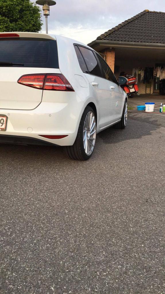

Re: VW Golf 7 Highline. UPDATE 14/7 - Baglygter
Kom til at købe et sæt R baglygter. Det pyntede
- image.jpeg (139.31 KiB) Vist 2924 gange

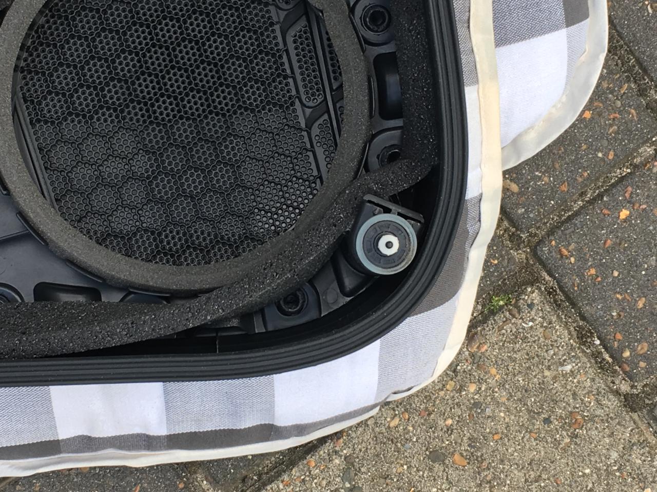

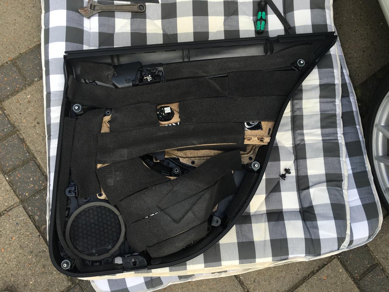

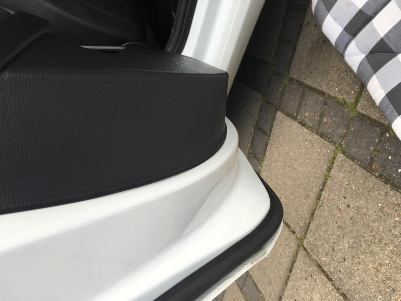

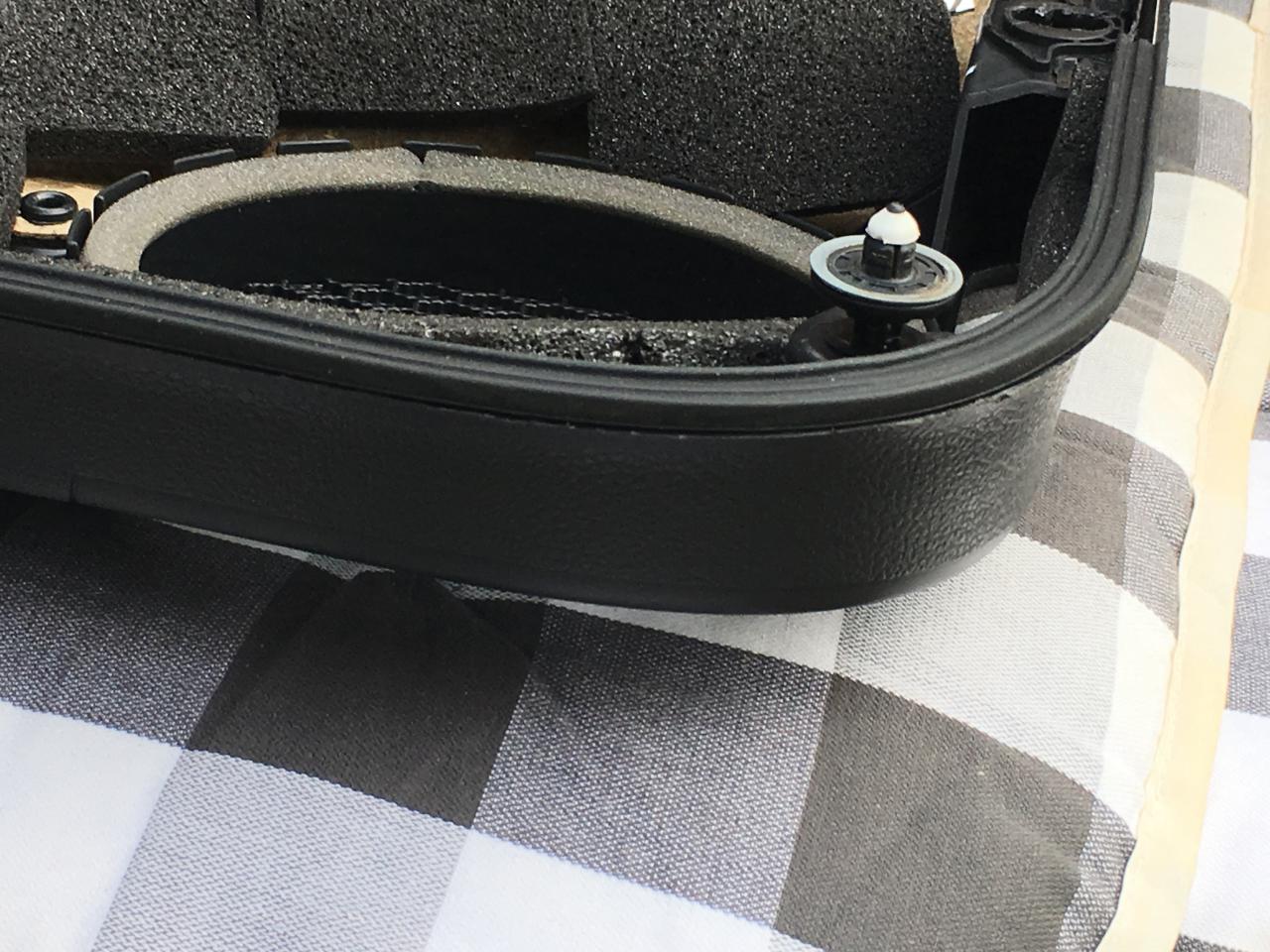

Så skete der lidt igen.
Efter at have fået dynaudio i foran samt forstærker, så er der kommet godt smæk på bas/mellemtone i dørerne. Det har resulteret i, at når der blev skruet godt op for volumen, så var der en lille raslen i dørerne. Simpelthen pga. at plastbeklædningen på døren vibrerede på selve døren.
Efter at have undersøgt hvad der kunne være en løsning, endte jeg op med at finde en gummiliste, som jeg så klistrede på kanten af beklædningen. Det har fjernet alt raslen fra dørerne + holder evt vand ude. Det er lavet i alle 4 døre og har givet de sidste 10% glæde
