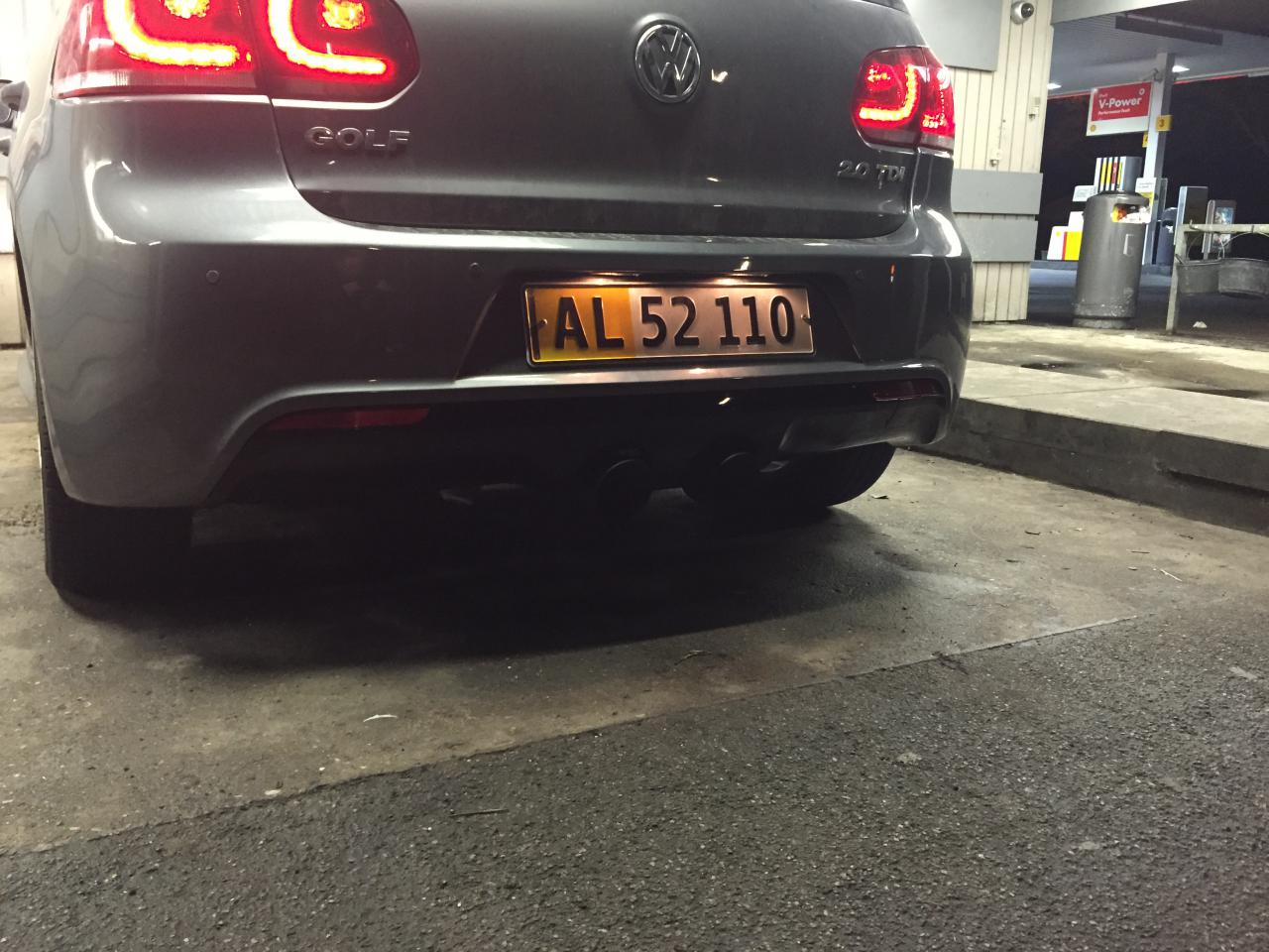

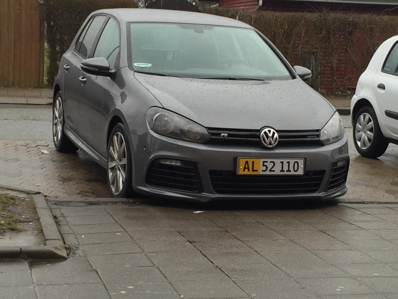

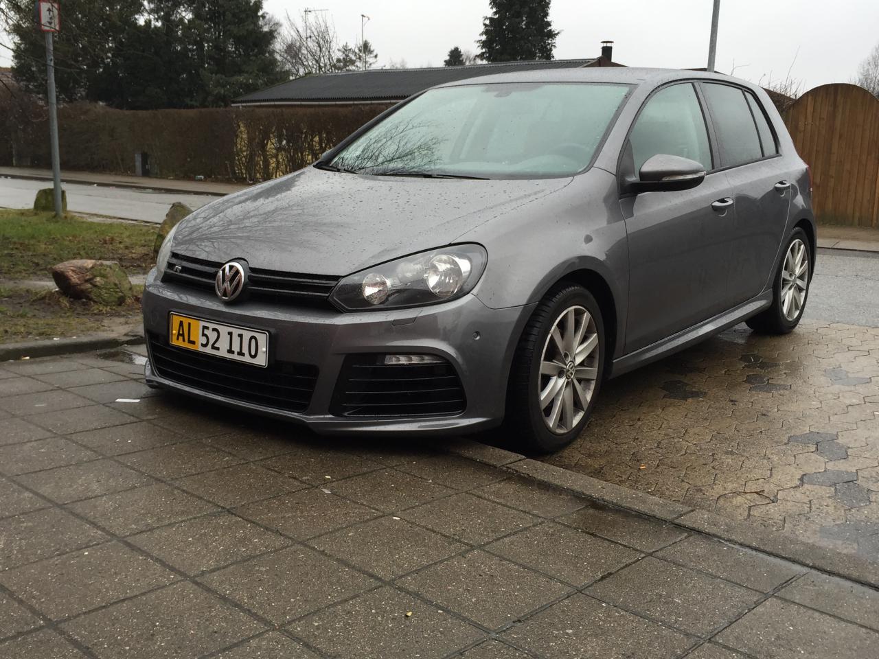

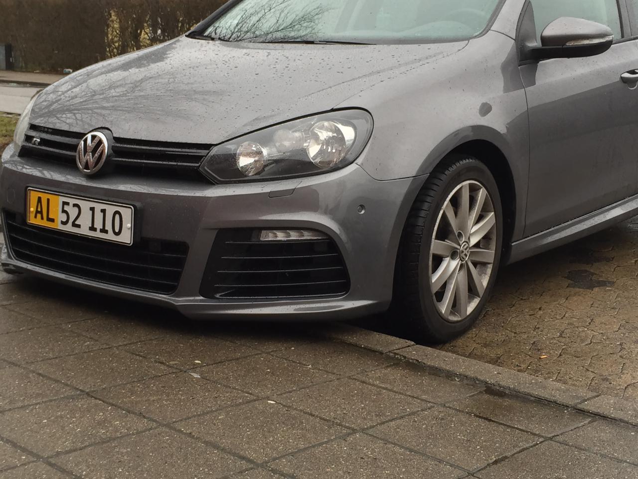

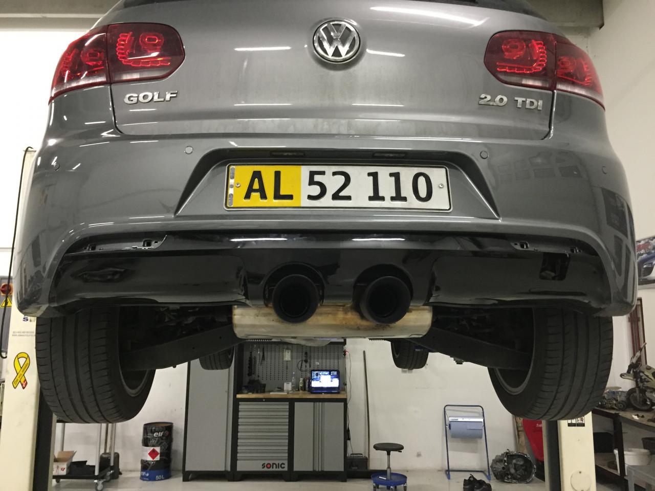

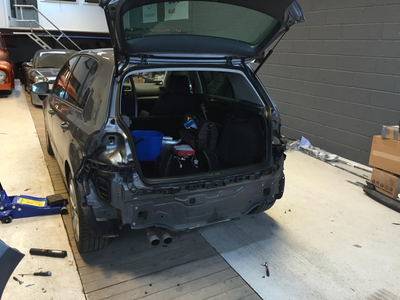

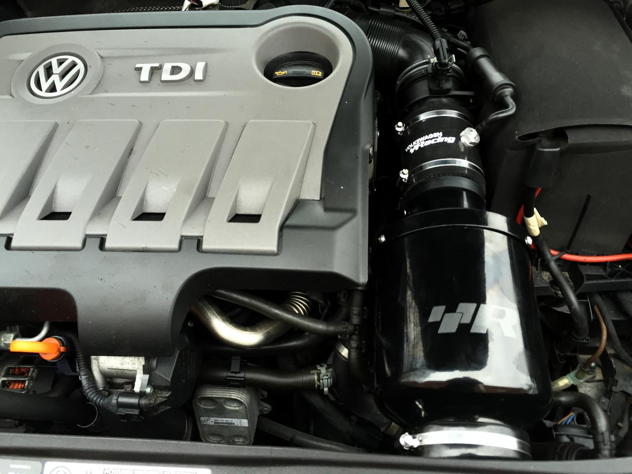

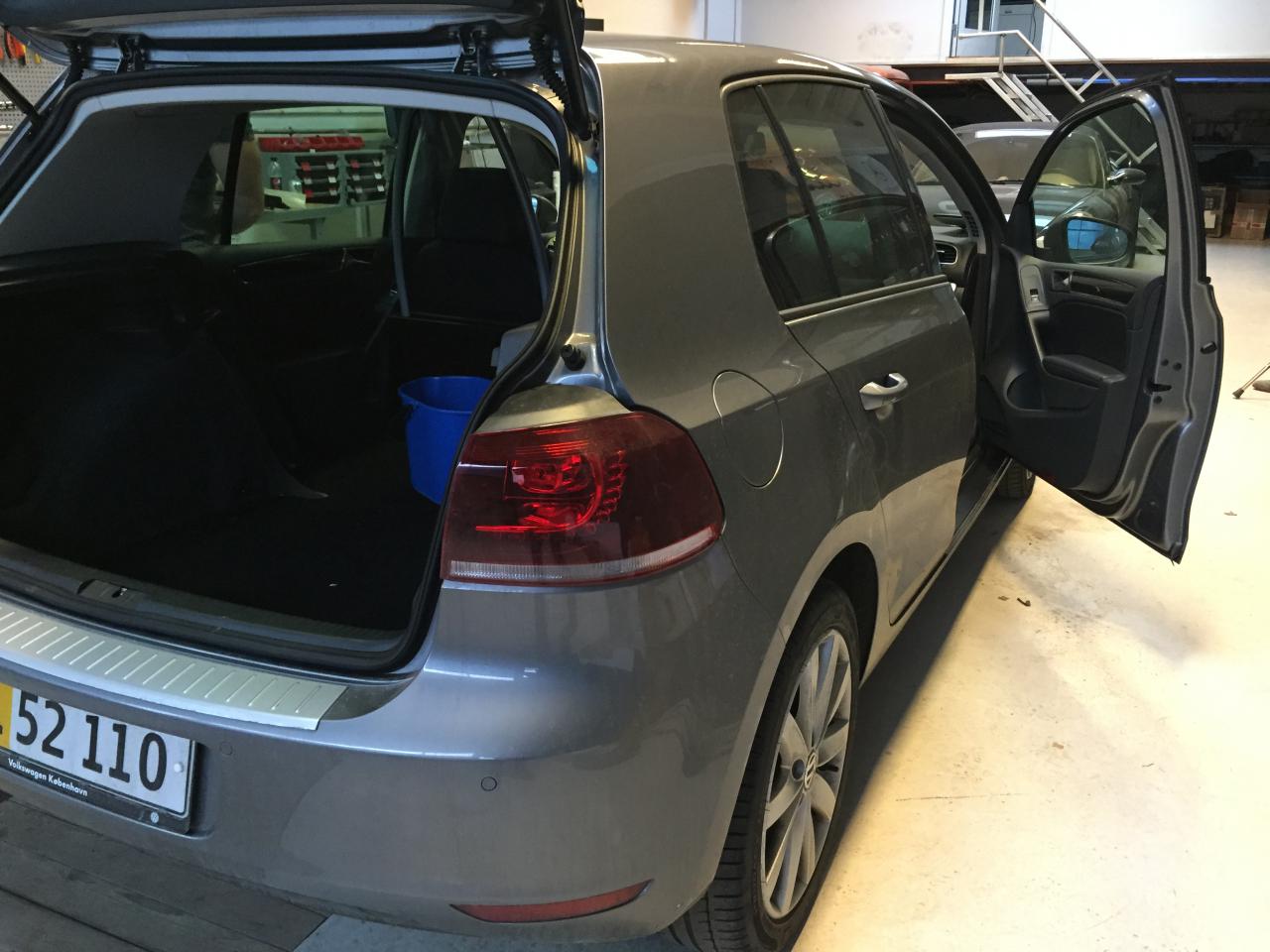

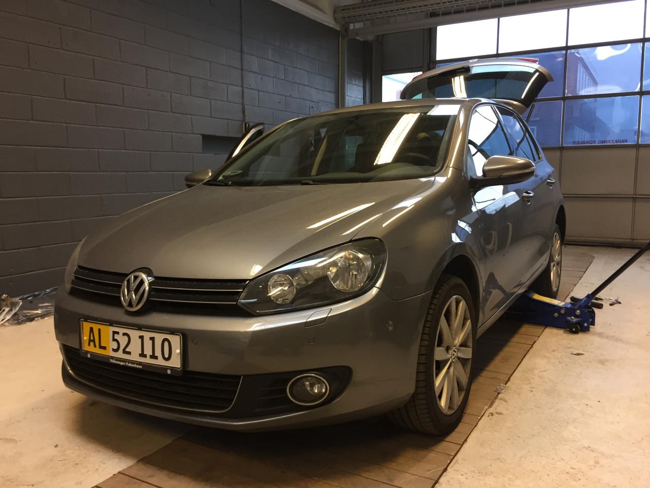

Hej.. lidt billeder fra idag hvor Cartrends er gået igang med ombyg fra 2,0 TDI Highline til R.
Planen er R Forkofanger-bagkofanger-skørter
Ombyg. fra kedelige almindelige lygter til LED Bi-Xenon

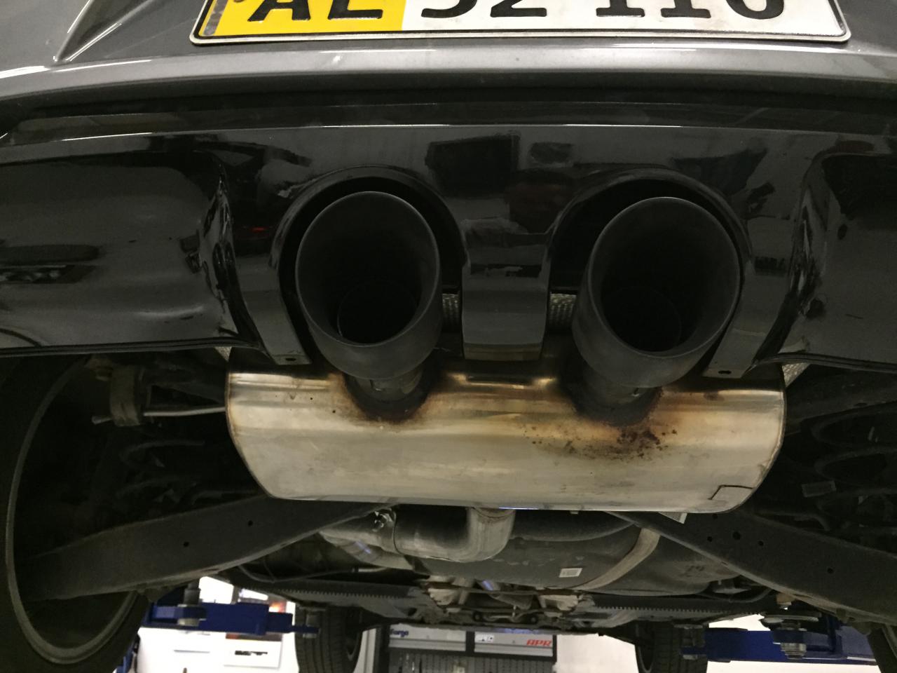

I Week-enden modificering af udstødning, den almindelige standard udskiftes med Miltek Center udstødning hos Insight Racing.
Bilen er tunet med Landberg chip.
På sigt ville jeg gerne have den over 250 hk dvs større Turbo, dyser osv..den skal bare gå stærkere end end alm GTI :lol:
Hvis altså Fredslunds kan komme med et godt tilbud :P
Flere billeder kommer

Ang udstødning, så husk at tage højde for at der er mere plads i "tykkelsen" ved potten på en rigtig R , end der er på din. :)

Jeg skal ikke selv lave det...har ikke forstand på det men håber insight racing har styr på det...det siger de ihvertfald...
Så med 10 tommelfingre må jeg sætte min lidt til andre. :)
carreyt
Indlæg: 289
Tilmeldt: 21. apr 2009, 18:49
Re: Golf 6 2,0 TDI 140 hk ombyg til R
Indlæg af carreyt » 24. feb 2015, 22:36
De er super dygtige derude. Nok nogen af de bedste. Det er bare hvis du køber en udstødning hjem til en standard R, så kommer den til at stikke meget frem, nedaf. Just a heads up. :)

Det er den her jeg har købt :
http://www.vagcars.dk/phpbb/viewtopic.php?f=34&t=102908
Gad vide om den vil give en anden lyd...nu er det jo en TDI, ved ikke om andre har prøvet at montere sådan en på en Diesel.

megasun skrev:Det er den her jeg har købt :
Jeg tror ikke den kan være der. Hjulbrønden er forskellige på std og R. Men jeg kan jo tage fejl.
Du får en anden lyd. Du kan se i min byggetråd, der har jeg monteret en milltek på min 2.0 tdi.
Jeg er blevet lovet den kan tilpasses så det håber jeg sgu den kan :lol:
Kan se i din byggetråd at det er en helt anden Miltek end min.

Ja, det gik jo meget godt idag..
Måtte bare ha det VWR indsugning, den gik dog i nødprogram på vej hjem ad Roskildevej :twisted: Martin kom hurtigt forbi med tester og det viste sig den fik for meget luft :D
Så der skal rettes i en fil eller noget i den stil..
Man blev jo osse fristet af en Eibach pro Street...sådan en var osse at finde brugt til en god pris så den ryger på engang i Marts..
Forrør og DPF delete kommer osse....det er jeg til gengæld spændt på hvor meget det giver af effekt.. :D
Lige et par billeder fra idag og det kunne godt lade sig gøre..den sidder faktisk rigtigt fint..giver en let brummende lyd...ganske ok faktisk af en Dieselbil.

Til lykke med monteringen af din nye udstødning 8-)
Jeg er som sælger af den glad for, at Martin holdt, hvad han lovede mht. til at han kunne tilpasse den din bil :ugeek:
Er du tilfreds med lydbilledet fra indsugning og udstødning :|
Håber jeg får din bil at se en dag ;)

Tak Tak, jow jeg er ovenud tilfreds, jeg tror dog indsugningen kommer mere til sin ret med det andet forrør der kommer på...
Visuelt er det bare 10 gange federe med de centreret afgange så det var en ok handel vi lavede :)

Vejret er lort idag og kameraet har sine begrænsninger (Iphone 6)
Har fået R kofangere og skørterne på også..

Hvad gør du med farveforskellen på de nye kofangere ?
megasun
Indlæg: 390
Tilmeldt: 21. dec 2014, 12:49
Indlæg af megasun » 1. mar 2015, 18:39
Hehe lagde du mærke til farveforskellen :-)
Tror jeg må leve med det... Maleren har malet det om 1 gang da forskellen var for stor ..
