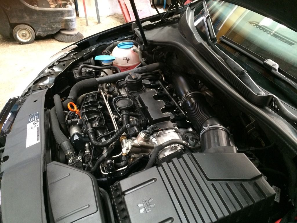

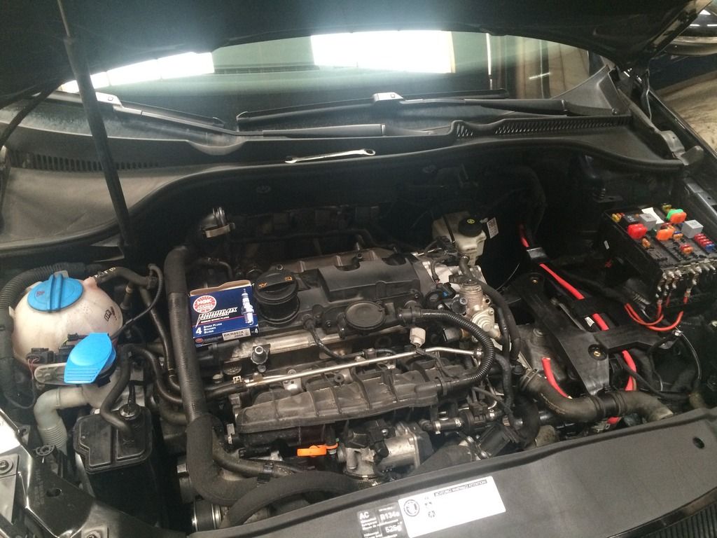

Hvad der skal monteres nu og projektet.
APR HPFP benzinpumpe

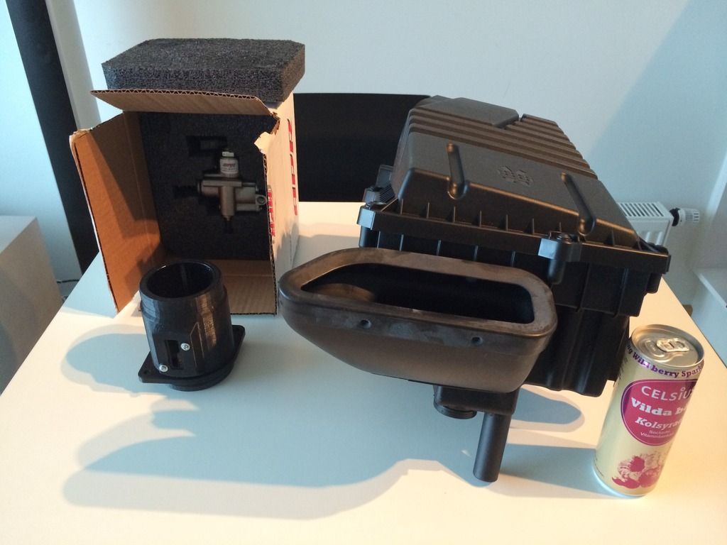

R36 luftfilterkasse med speciallavet lmm hus

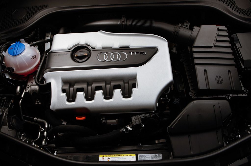

Indsugningsrørføring bliver OEM audi TTS

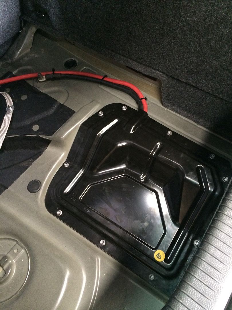

Batteriet skal flyttes til rum i undervogn, som orignalt på golf v r32, hvilket stadig er bibeholdt på Golf 6r udgaven, altså pladen der blot skal skrues af og så er der købt komplet VW monteringskit inkl. flytning sikringsboks og stelforbindelse i motorrum osv.
Lidt billeder af bilen
Lidt billeder af r36 luftfilterkassen, som også anvendes af HGP samt speciallavet 3d lmm hus der passer til rørføringen og filterkassen.
Tror umiddelbart at filterkassen kan suge en VW UP direkte op fra gaden, den er giga.
Et billed af batterimonteringen iflg HGP og motorrummet, som det gerne skal se ud med TTS indsugningen.

fedt med oe luftfilterkasse er lmm hus så større end std.?????? og kan softwaren godt kompensere for det?????????
Alle P-sensorene er skam helt indfarvet og lakeret, de ses slet ikke
TKengineering hedder det tyske firma, som sælger dem - og de har kørt 10000 km på sådan et setup med standard sw uden lmm problemer, så det burde spille.
Umiddelbart vil jeg tro at det invendige diameter er identisk med det orignale, så det ikke driller.

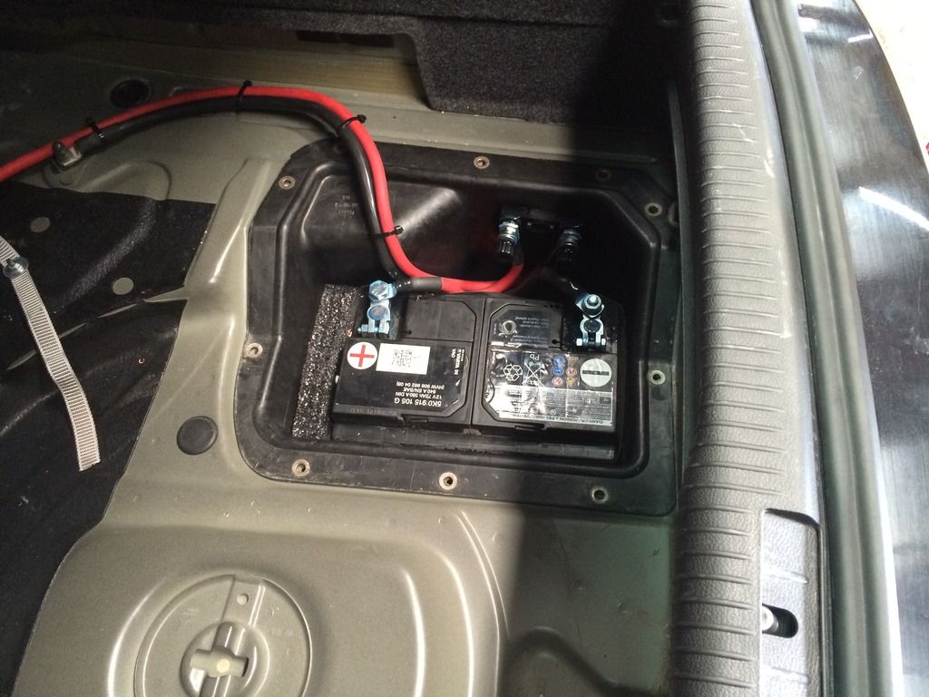

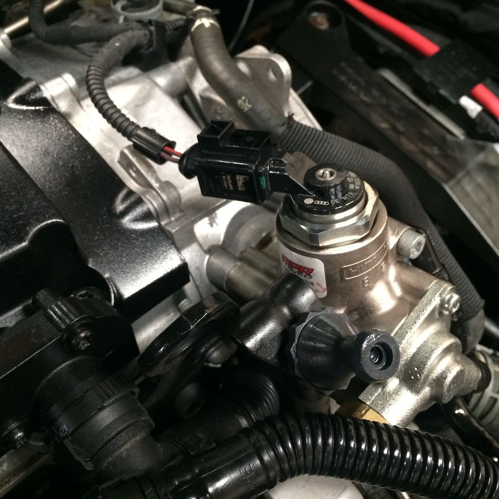

Så blev operation R36/TTS indsugning færdig
Lige lidt billeder fra dagens omgang
udover indsugningen, så blev APR HPFP monteret, nye tændrør og olie+filterskift
Start - alt ud
APR HPFP montering
testfitting
montering af batteri inkl kabelføring
finido in trunk
motorrum færdig
Testkørsel:
Alt virker som det skal
Start - alt ud
APR HPFP montering
testfitting
finido in trunk
motorrum færdig
Testkørsel:

Re: Golf 6 R2.0 4m DSG - APR 1+og R36 indsugning - update 22
Kan du mærke at du ændre lidt på vægtbalancen???
Vh.
Vh.
- Dennis J
- Indlæg: 1066
- Tilmeldt: 18. jun 2008, 22:03
Nok bare indbildning, men jeg synes den virker bedre i rundkørsel, altså mindre tung i snuden/understyring - men nogen gange narre man jo bare sig selvRIX skrev:Kan du mærke at du ændre lidt på vægtbalancen???
Vh.
- Indlæg: 6809
- Geografisk sted: GALTEN
- Has thanked: 220 times
- Been thanked: 69 times
Du kan da lige prøve og veje batteriet så har du da en ide om hvor meget der er flyttet rundt, men det er nok mere end du regner med
Vh.
Vh.
- Dennis J
- Indlæg: 1066
Det blev vejet til 20kg, så det ved jeg;)RIX skrev:Du kan da lige prøve og veje batteriet så har du da en ide om hvor meget der er flyttet rundt, men det er nok mere end du regner med
Vh.
- KBoesen
- Indlæg: 3356
- Geografisk sted: Lowland
- Has thanked: 380 times
- Been thanked: 261 times
Selvom det virker forholdsvis uskyldigt, tror jeg bare det har ret meget at skulle have sagt, især på en bil som Golfen, som er forholdvis snudetung(nok ikke så slemt på en R, som på en GTI), men stadig.Dennis J skrev:Det blev vejet til 20kg, så det ved jeg;)RIX skrev:Du kan da lige prøve og veje batteriet så har du da en ide om hvor meget der er flyttet rundt, men det er nok mere end du regner med
Vh.
1994 VW Passat Variant GL VR6 - Præventionen
1999 Porsche 911 Carrera - Caféraceren
- N
- Indlæg: 624
- Tilmeldt: 30. jan 2014, 17:52
- Has thanked: 38 times
- Been thanked: 20 times
Det kan da i hvert fald ikke skade at komme tættere på 50/50 fordeling
