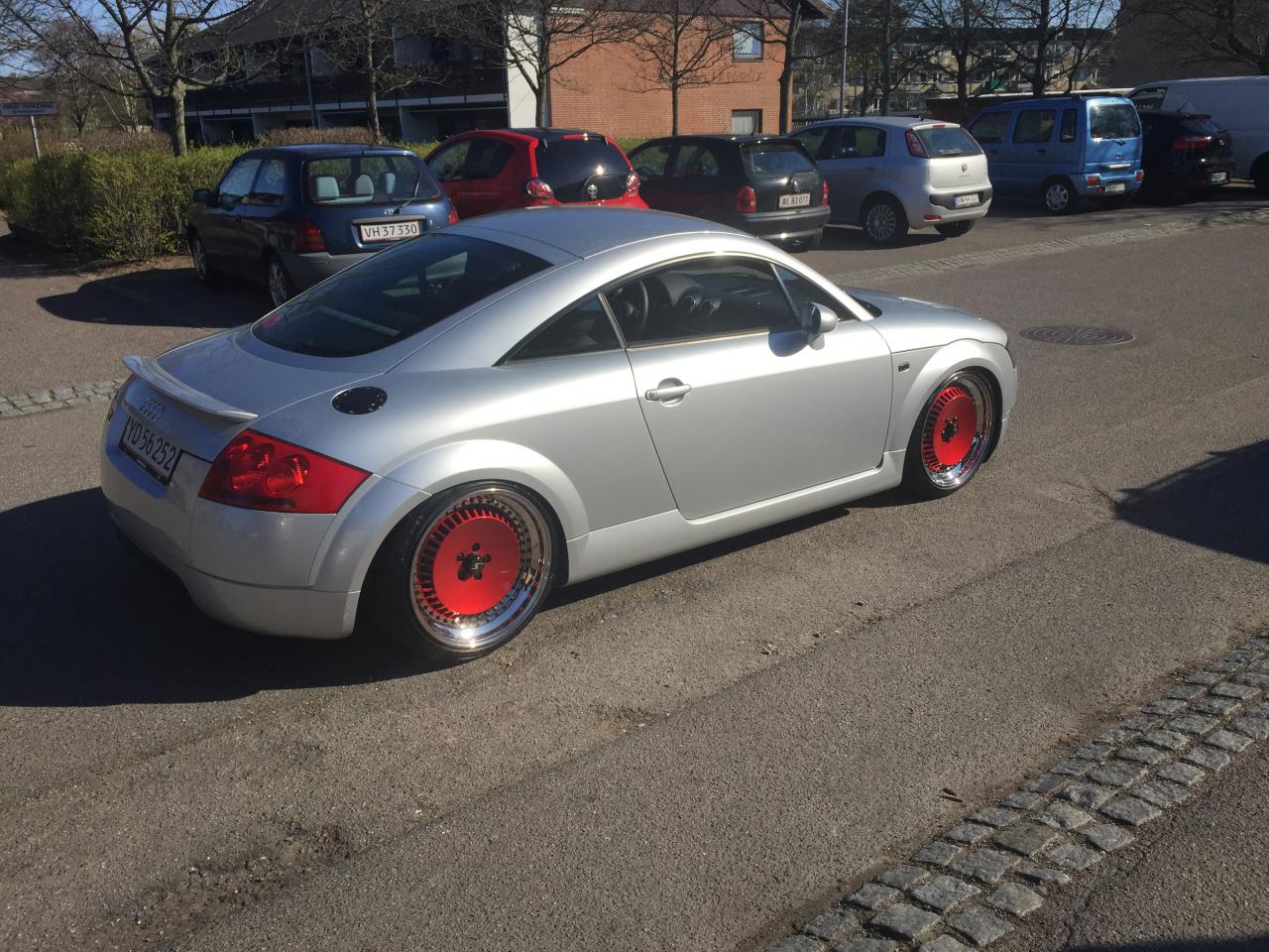

Tænkte det var på tide jeg smed mit lille projekt op, da jeg dagligt følger med i jeres.. :D

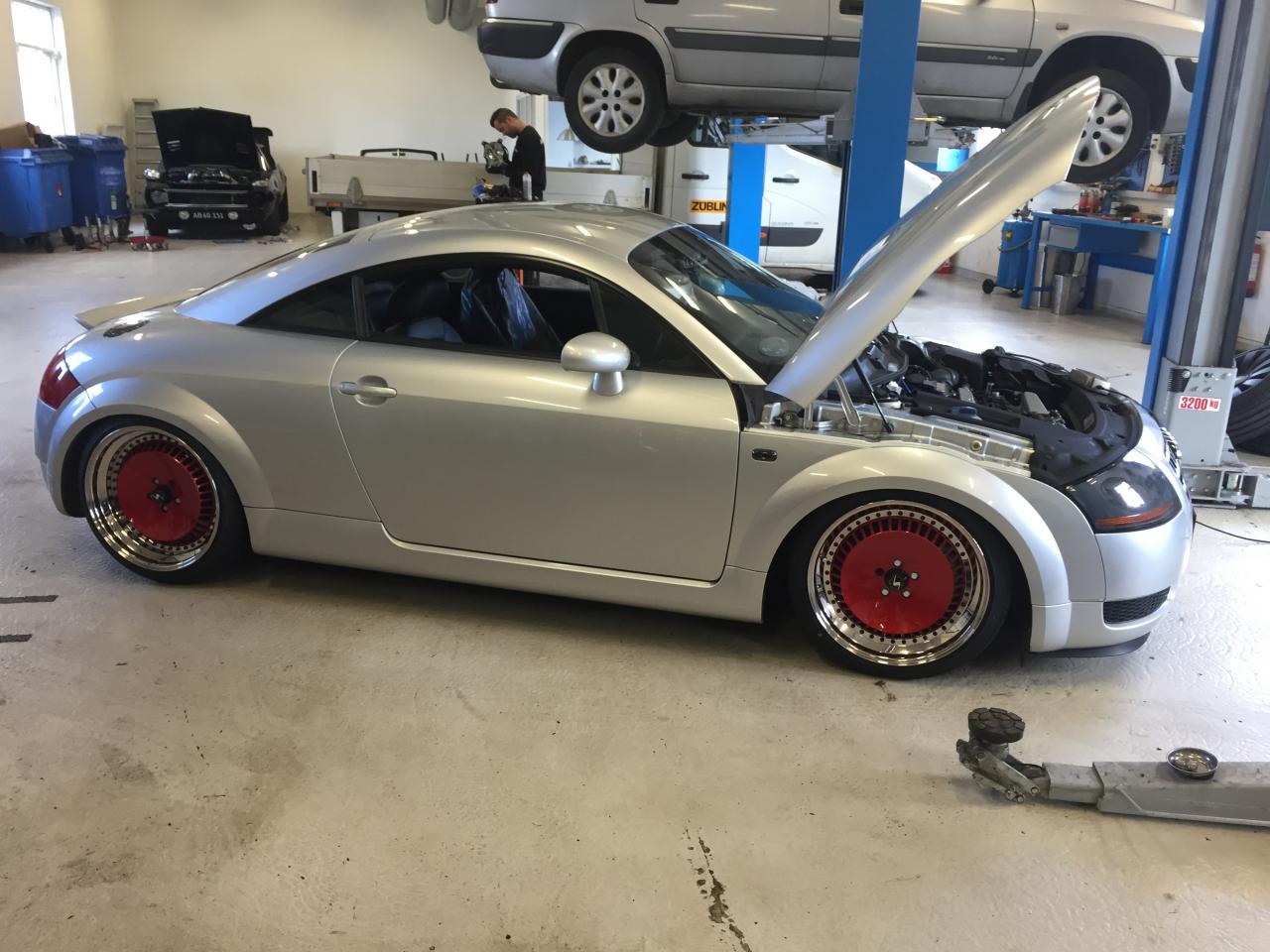

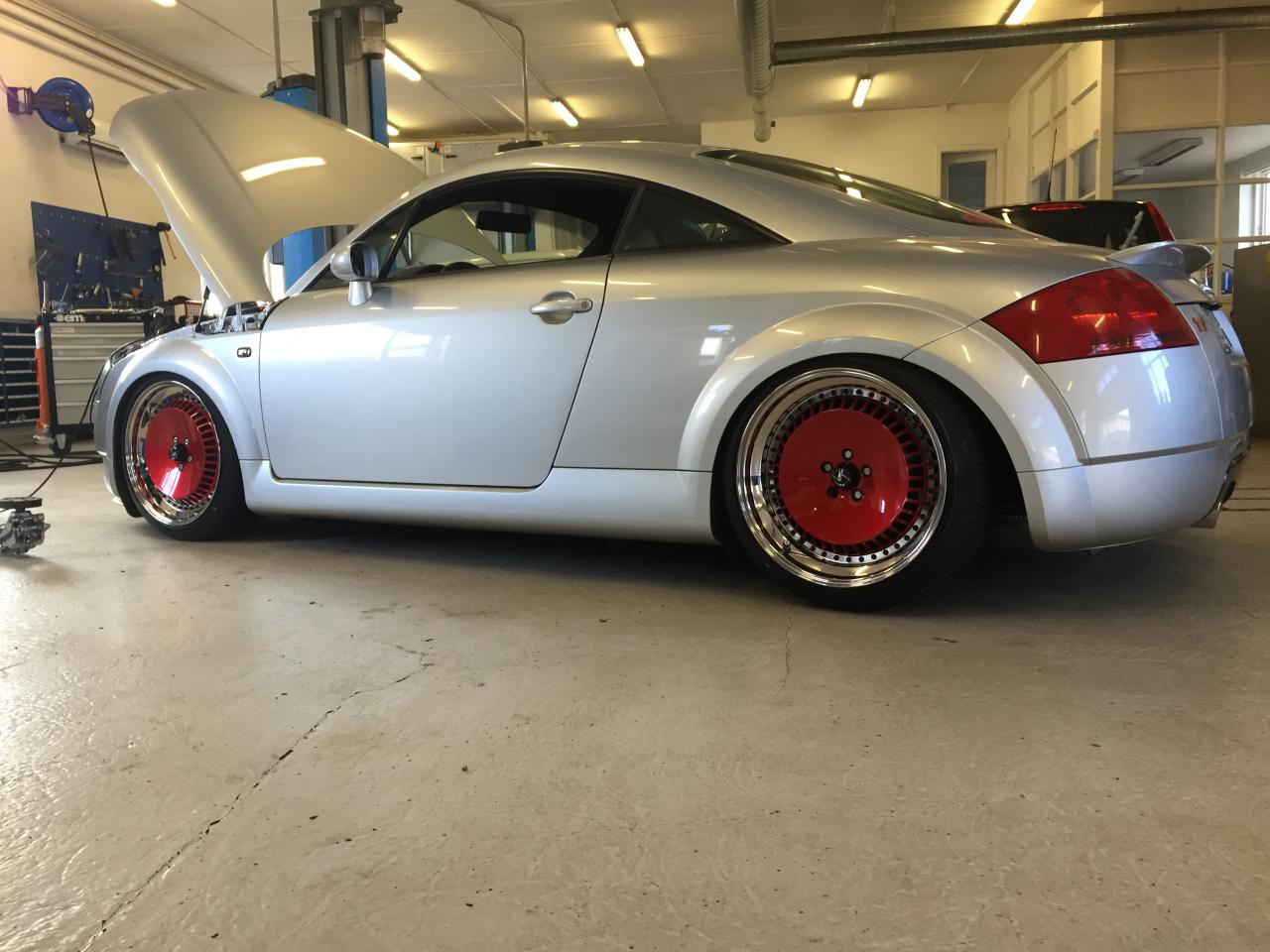

Bilen er som sagt en gammel TT 8n fra 98 med fartpilot, klima, fuld sort læder, Fladbundet rat fra en TT mk2 (Tak til Rene). Planen var bare den skulle have en gevind og et sæt BBS Speedline, men så fik jeg tilbudt en luftundervogn til billige penge så den røg på i vinters også tog det overhånd :lol: .
Og fælgene blev et sæt 3 Delt Schmidt TH line 8,5*18 for og 10*18 bag som jeg har renoveret overvinteren. Centeret er blevet lakeret Candy Red fra den nye Clio, kanterne har selv slebet og poleret også fik de nye sorte bolte..

det ser sgu fedt ud, og fed farve kombi :)

Ser godt ud. For det er ikke noget man ser så tit.
Fedt med rød center til fælge og de røde baglygter :-)

Tak skal i have :) det var lidt et sats med farven, men syntes det endte rigtig godt..

Ser rigtigt godt ud og fælgene er lige i skabet til den !

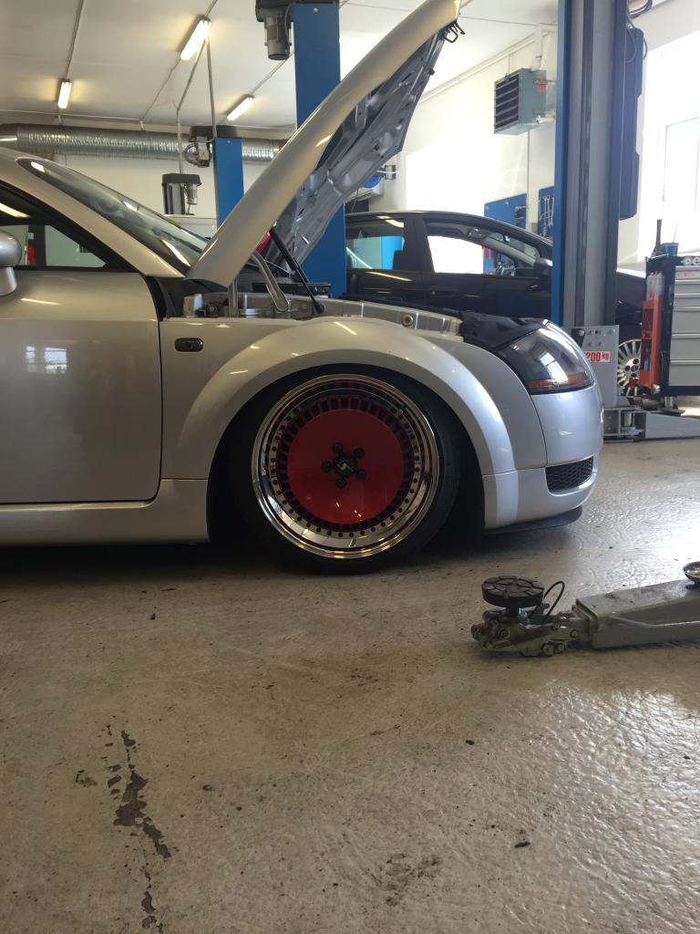

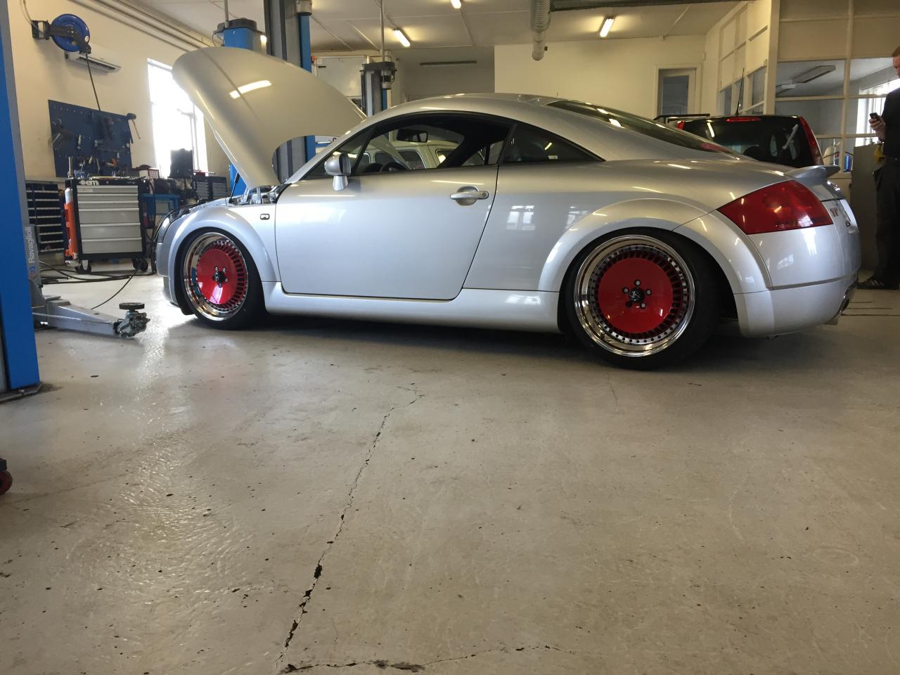

Tusind tak Kronborg :) Syntes selv det endt med at blive rigtig godt.. men vil gerne have den lidt længere ned foran :)

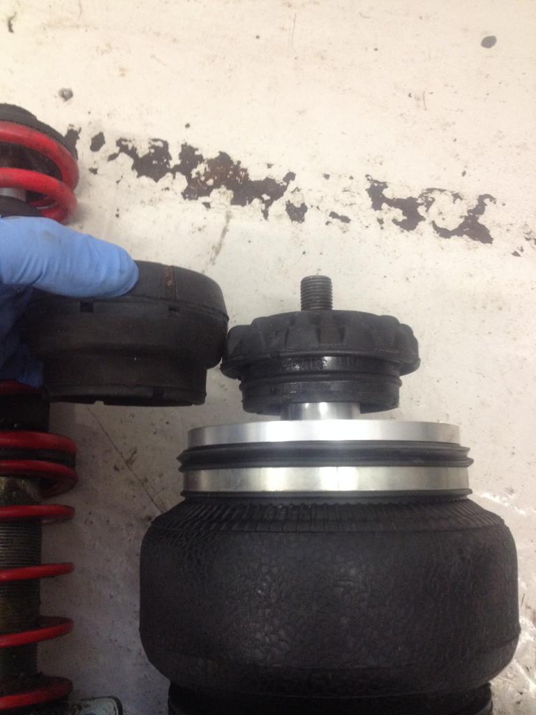

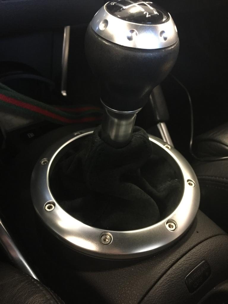

Brugte søndagen på at montere ny gear manchet i alcantara og toplejrene fra en Polo 6n så den kunne komme længere ned..

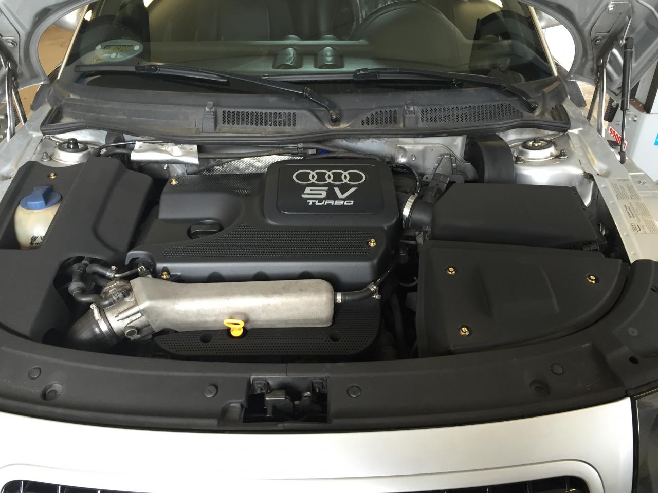

Mathiasfb der ikk lavet så meget ud over 3"Down pipe også 2,5" rust fri derfra :) må Lan hører dine fif ;)

Så er du jo allerede godt i gang. Opgradering af slangen fra luftfilterkassen til turboen skulle efter sigende give meget.
Hvad yder den? Du har vel fået den "chippet".

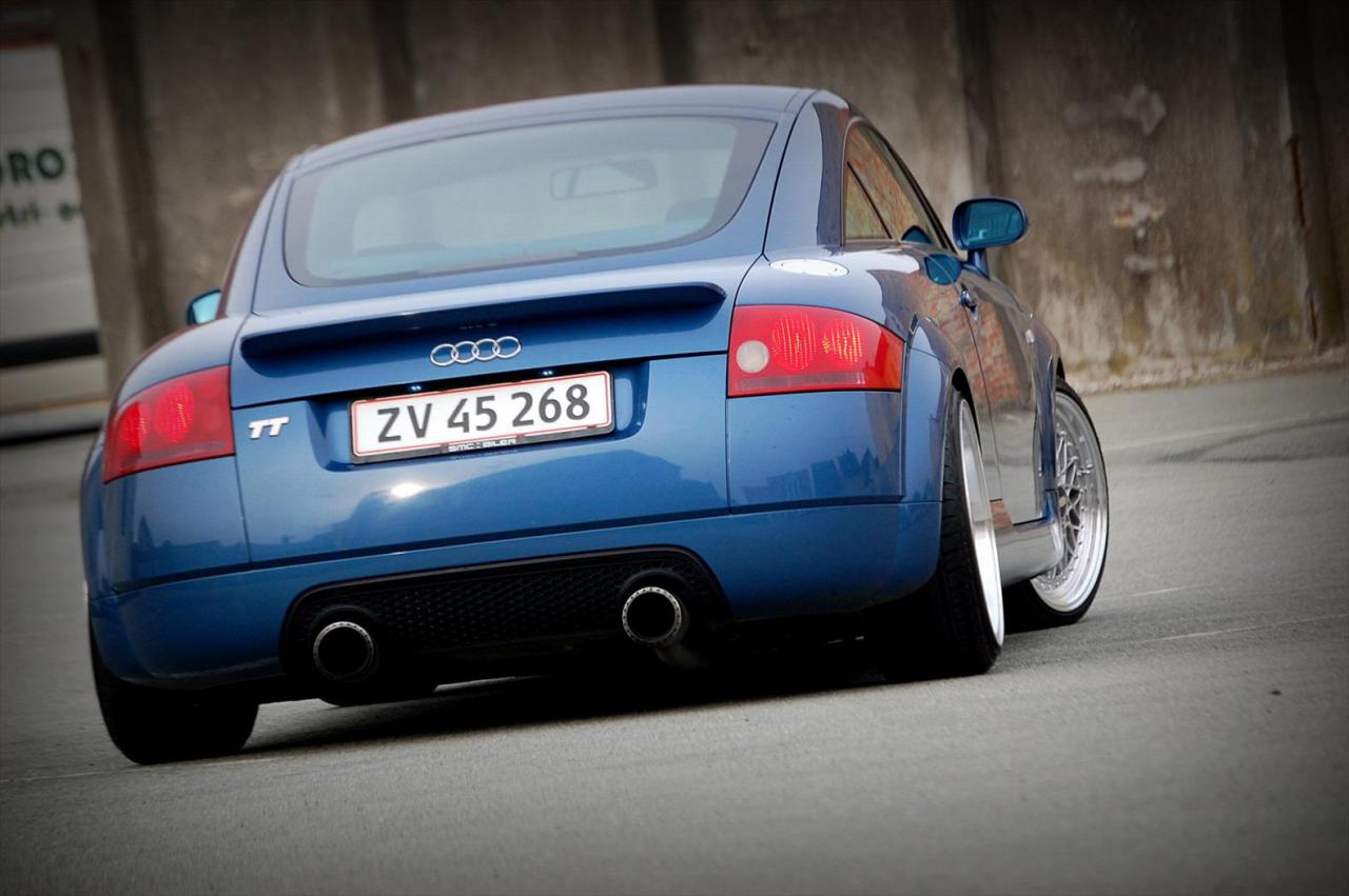

Her er et par billeder.
Glæder mig til at følge dit projekt :D

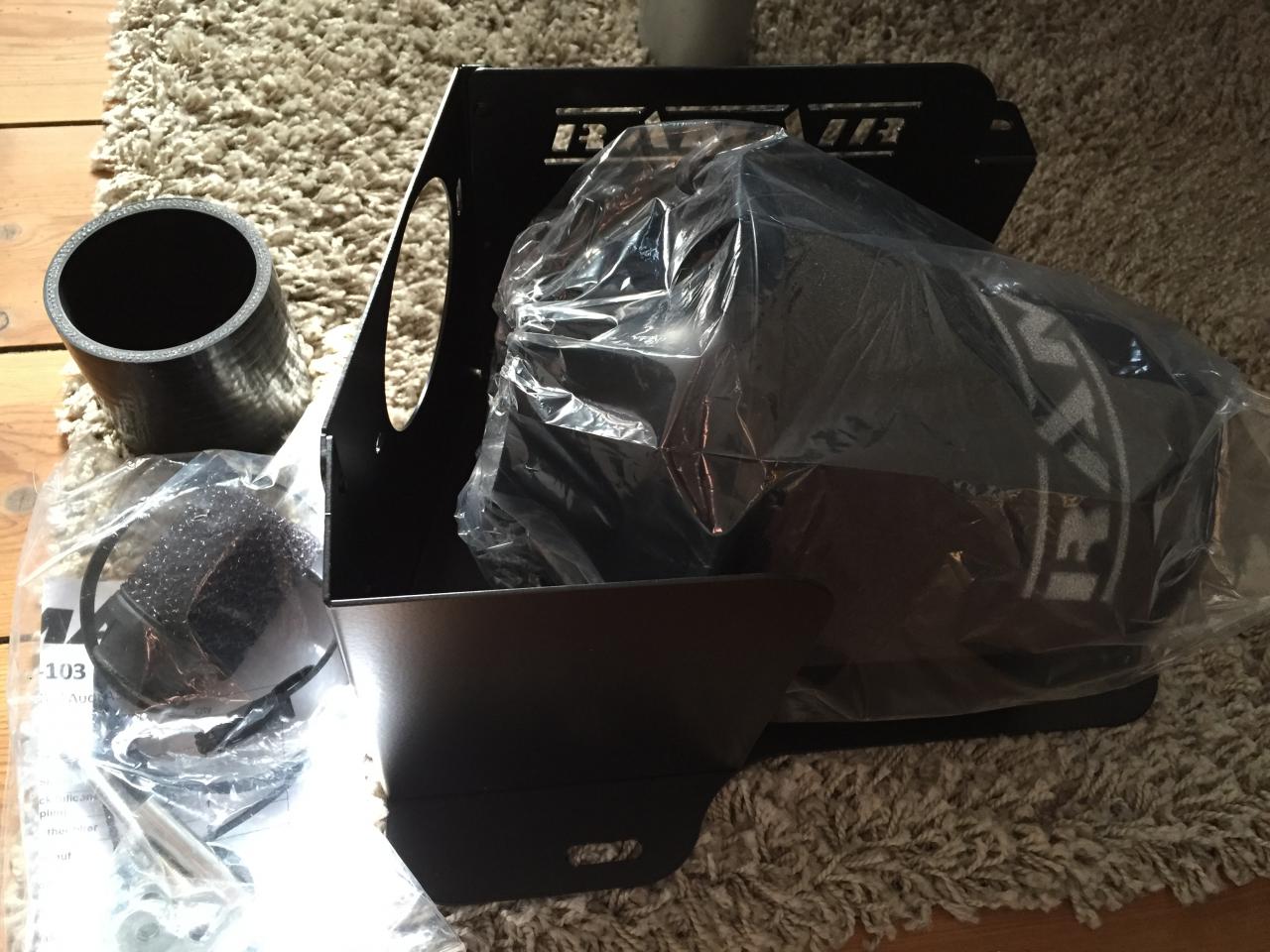

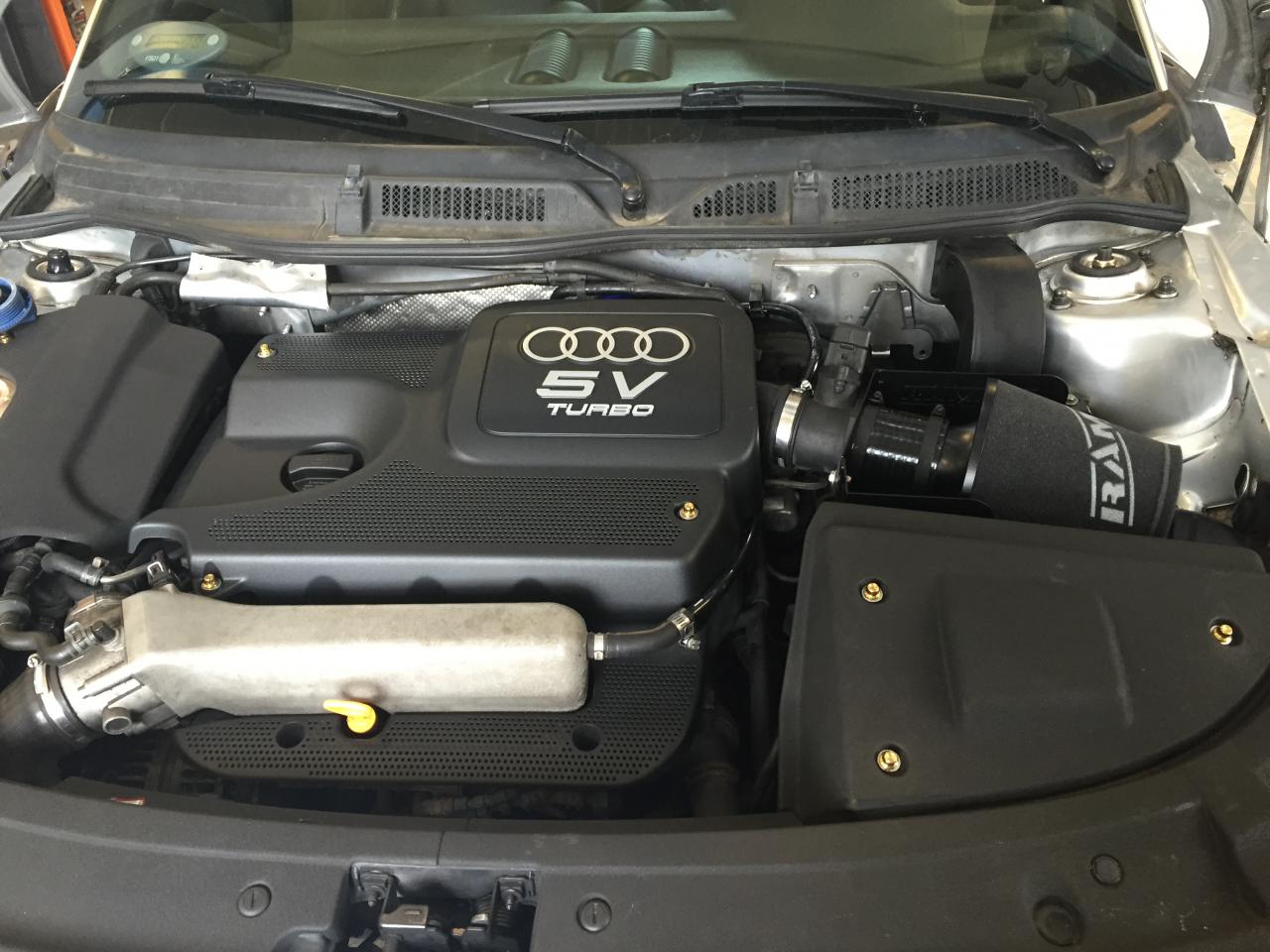

Så kom der lidt nye dele :-)

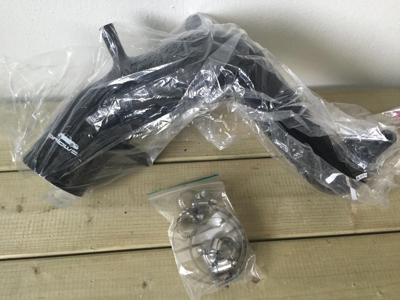

Indsugnings slange
luftfilter kit

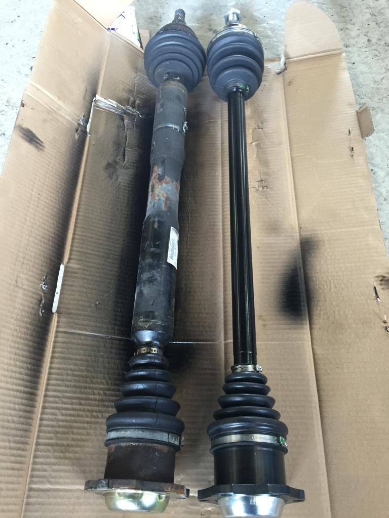

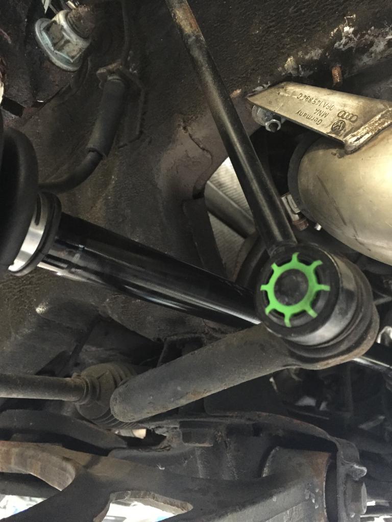

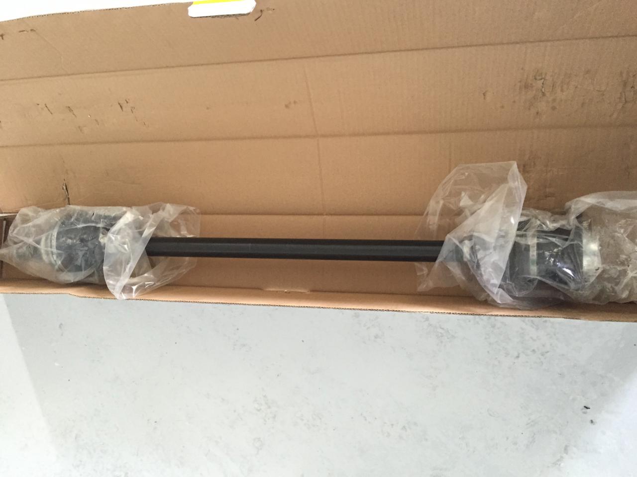

Ny træksaksel til H side som er tyndere end den originale så den kan komme lidt længere ned uden at gå på vangen :-) det er en prøve da jeg helst ikke vil skære hul op i vangen.

I dag fik jeg monteret den nye aksel i h side og de gav en hel del, den kom længere ned og den kan trille helt i bund nu :-)
Luftfilter kittet kom også på, fik skiftet vandstudsen på V side af topstykket som var blevet utæt og der blev renset bremser.
