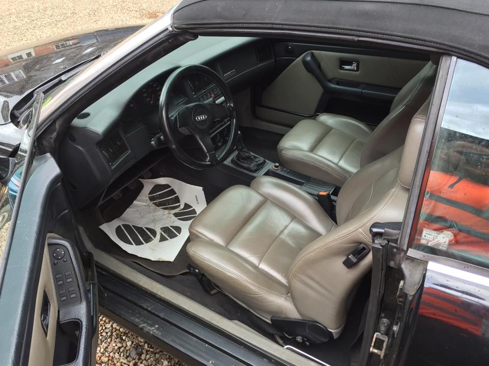

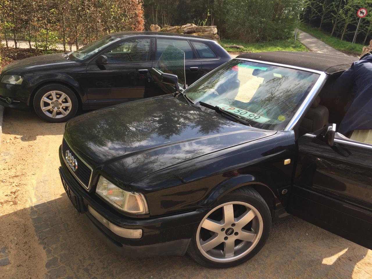

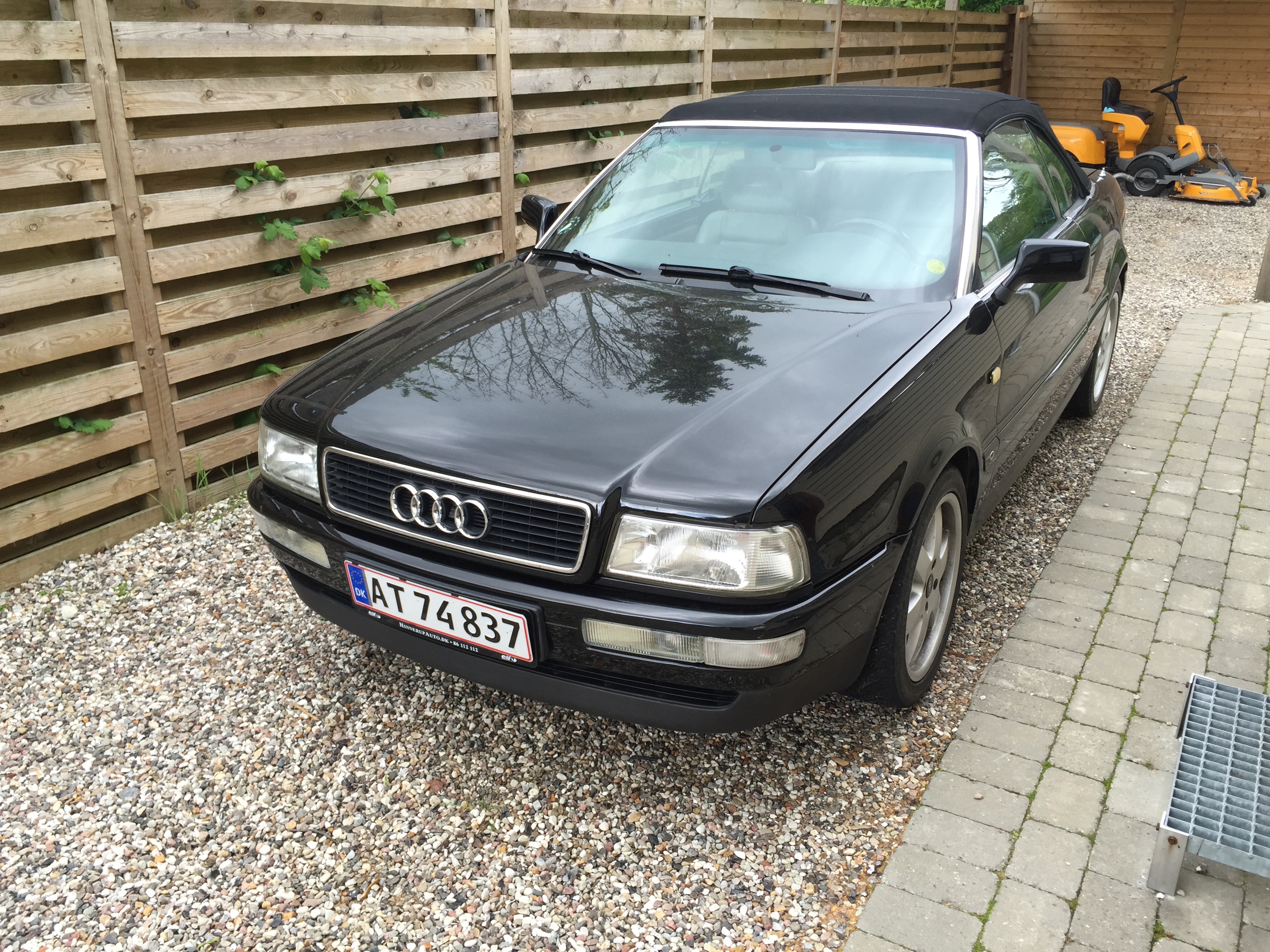

Så fik vi købt en kone/weekendbil.
Hun er en gammel dame fra 1991, men motoren lyder sund, og en masse dele er fornyligt blevet skiftet, bla kobling, udstødning, køler mm.
Der er nogle små fejl og mangler, som løbende vil blive udbedret.
2.3L række 5 motoren lyder skønt og med 190.000km har den mange km igen.
Flere billeder kommer, bilen skal hentes i morgen.

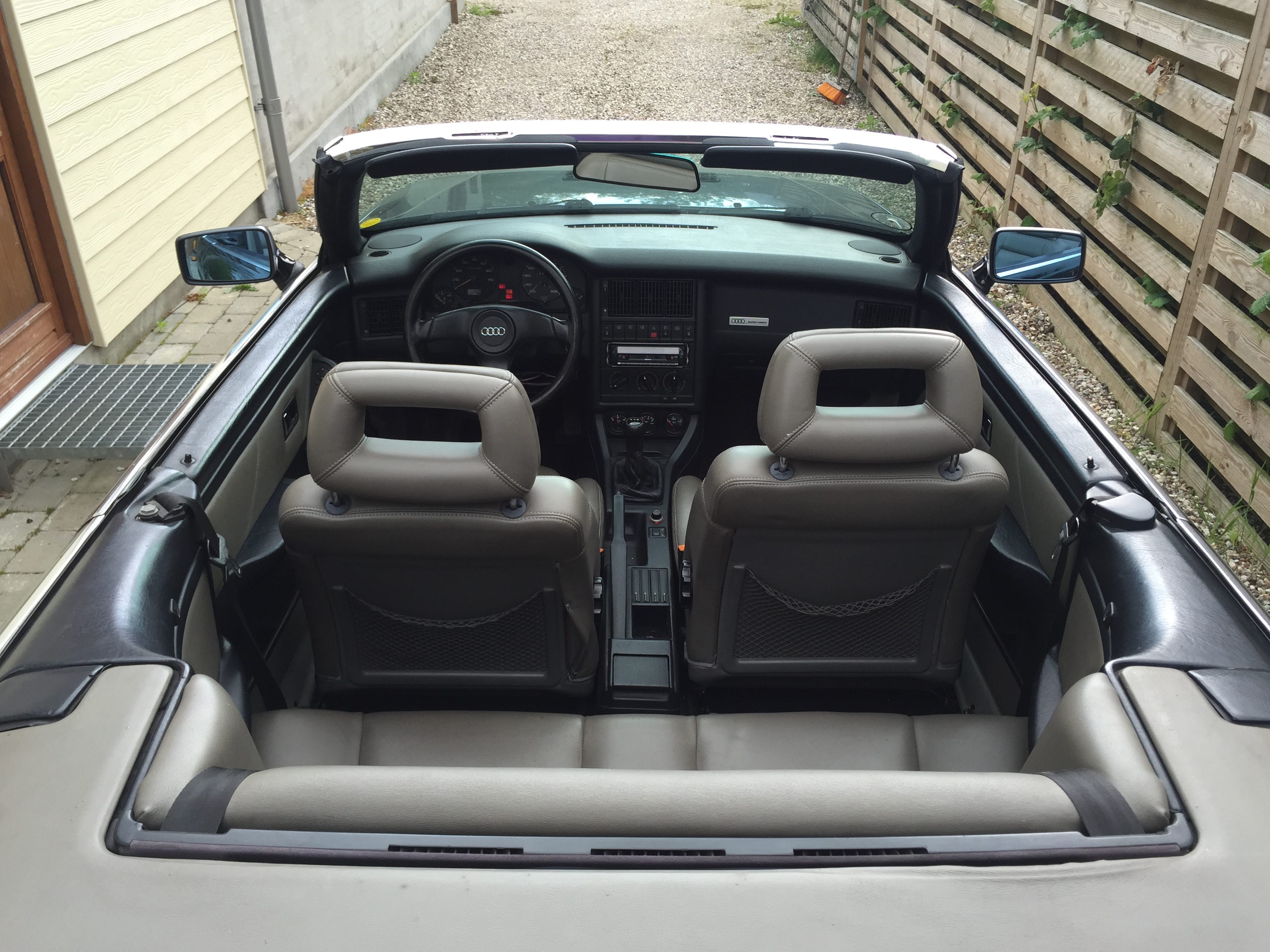

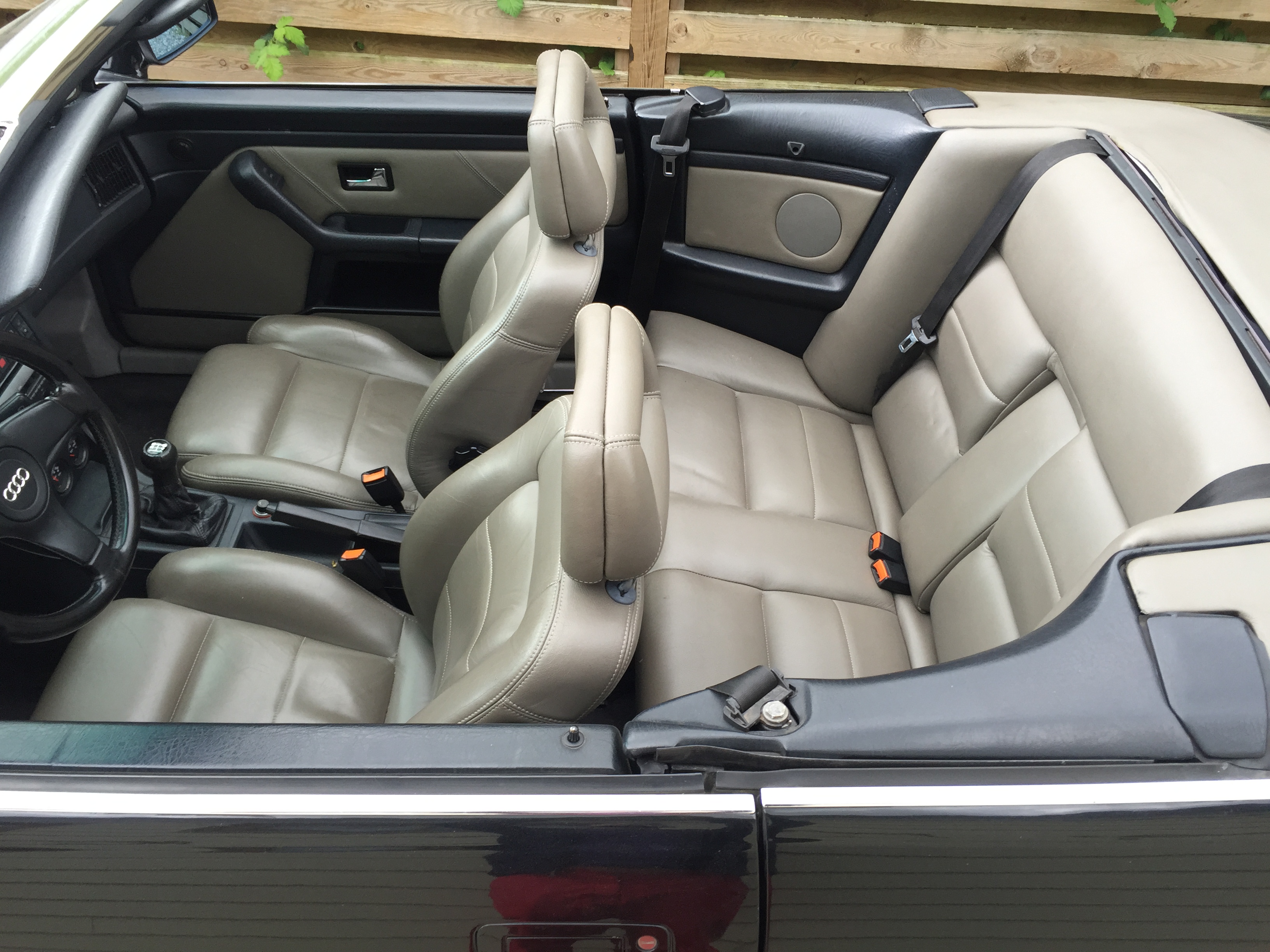

Hvordan er bagsædepladsen egentlig på sådan en?
Overvejer lidt om sommerbilen skal sælges i sensommeren. Og at der så skal investeres i en cabrio istedet.
- Kimovitzh
- Indlæg: 460
- Tilmeldt: 26. jul 2010, 10:57
Re: Audi Cabriolet 2.3E 1991
Den er lidt smal, men der kan side to autostole, og jeg kunne umiddelbart også være der (182cm høj) men kan tage billeder af det i morgen så du kan danne dig et billede.Dikal skrev:Hvordan er bagsædepladsen egentlig på sådan en?

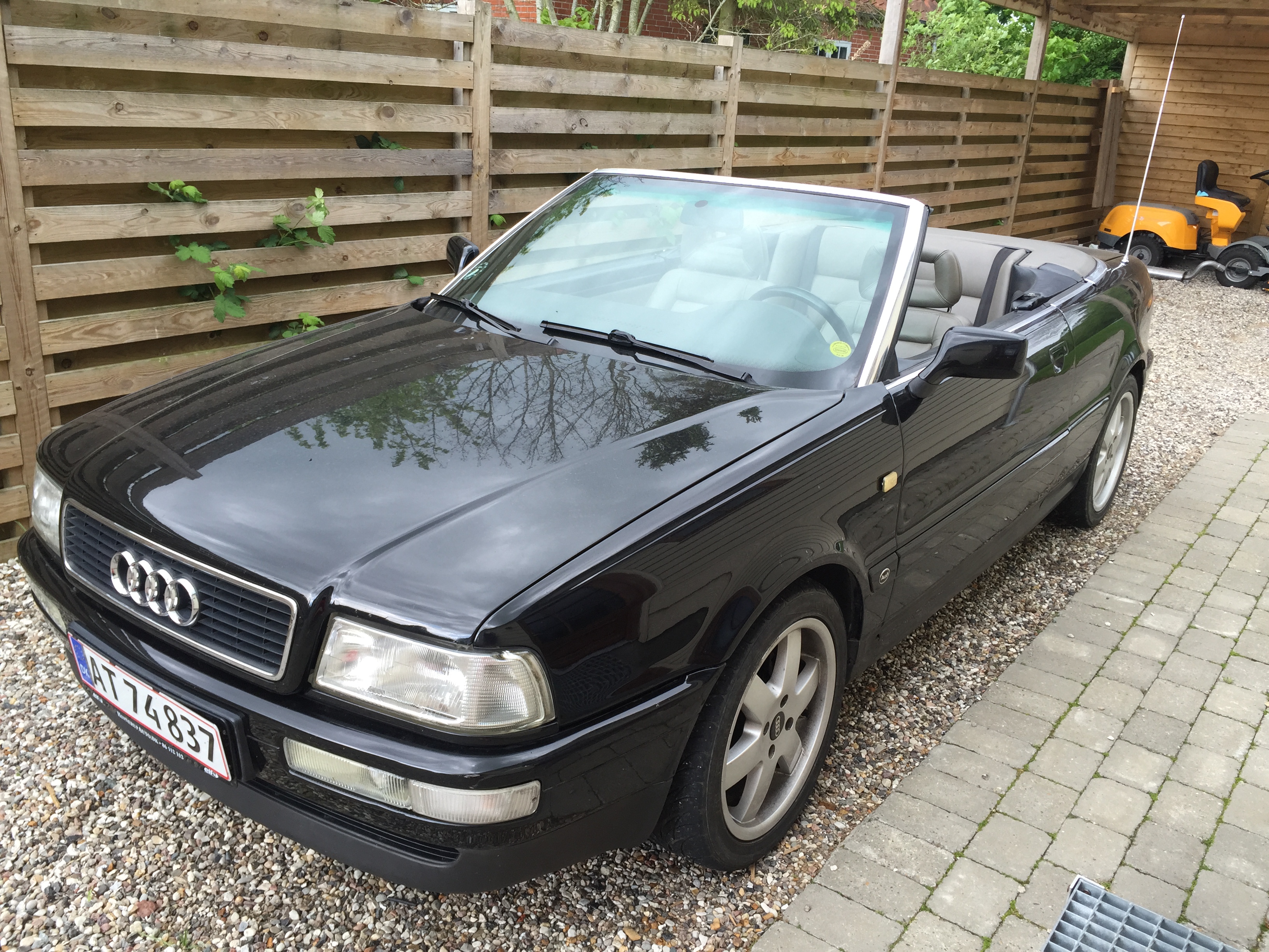

Min tanke var faktisk at poste billeder i dag, men så ville jeg lige vaske den, men det ville være dumt ikke at rense kalechen først.Peter Jagt skrev:Flere billeder takdet er en dejlig bil
Så i dag blev det til rens af kalechen, vask af bil, imprægnering af kalechen, lidt hånd polering og til slut fik jeg fixet den elektriske antenne, så nu er 90'erene tilbage!
- Kimovitzh
- Indlæg: 460

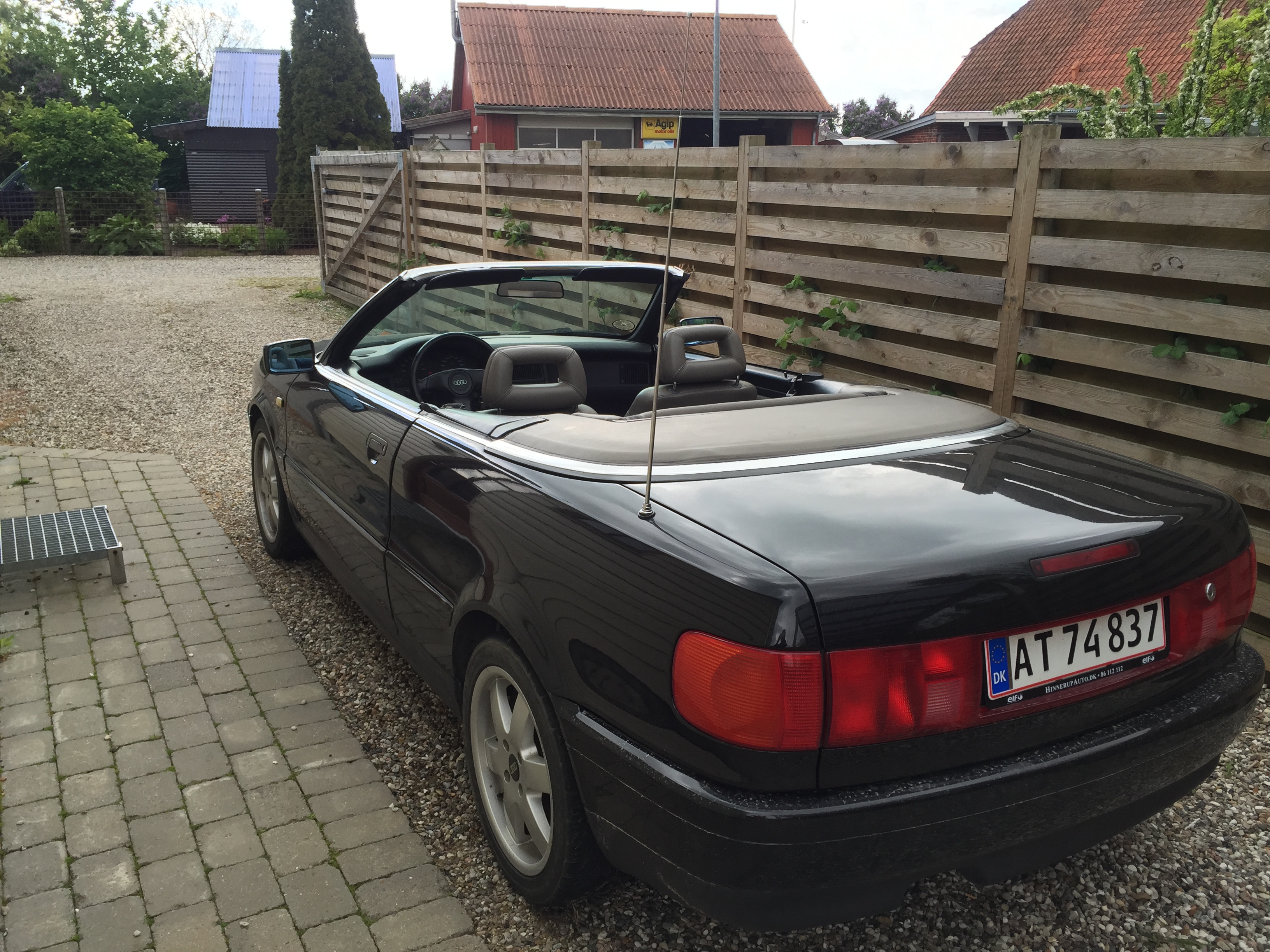

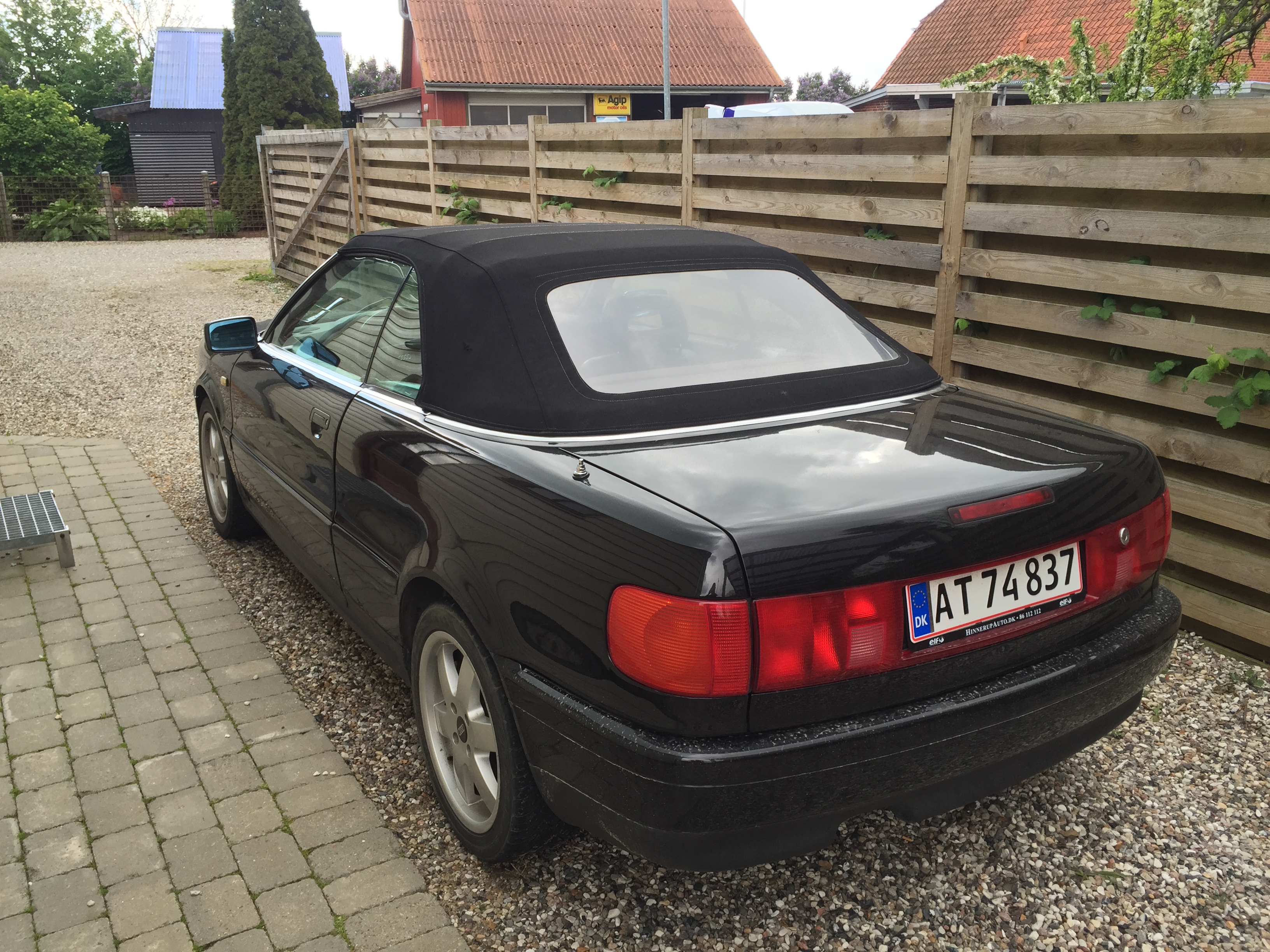

Jeg fik vasket den og hånd poleret den, men så blev det skidt vejr igen
og så var tanken ellers at jeg ville vente på bedre vejr så jeg kunne få nogle gode billeder, men det ser ikke rigtigt ud til at ske lige foreløbigt.
Så her er nogle hurtige billeder, og da de sidste to billeder så var taget begyndte det at regne igen så mere blev det ikke til.
Men som det ses skal der laves lidt, der er nogle få mangler, bla sele bolts skjuler (?), Audi logo på bagsmækkes osv, og ting som syns klistermærker og nummerpladerammer skal selvfølgelig væk.
Tiden har desværre været knap de sidste par uger, så der er ikke blevet støvsuget og rengjort læder endnu, men det kommer ... lige som sommeren.

Tillykke den er rigtig flot.!!!
Bagsæde pladsen ser da også super fint ud.
Mange tillykke. Et godt køb!

Tak Tak
Ja, Jeg synes også pladsen er fin, når min kæreste køre kan jeg fint være bag hende og da vi er samme højde gælder nok også den anden vej rundt, vi er begge 180.

Den er godt nok fin
og fin kabine..
Mon den har fået en ny bagklap på et tidspunkt?? Siden der er stoplys i den?
og fin kabine.. Mon den har fået en ny bagklap på et tidspunkt?? Siden der er stoplys i den?
1983 Golf 1 GTI Back to Basic
1977 Puch Maxi K Retro
- Kimovitzh
- Indlæg: 460
Det kunne godt se sådan ud, da de vidst ikke havde det den gang i 1991.Peter Jagt skrev:Den er godt nok finog fin kabine..
Jeg kan umiddelbart også se at nogle af dem ikke havde blinklys i skærmene, men om de havde det i Danmark ved jeg ikke. Nogle som ved dette?
Hvis jeg falder over en bagklap uden det stoplys som er fin, så kommer der sådan en på
Kabinen er fin og sæderne har kun meget få fejl.

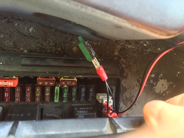

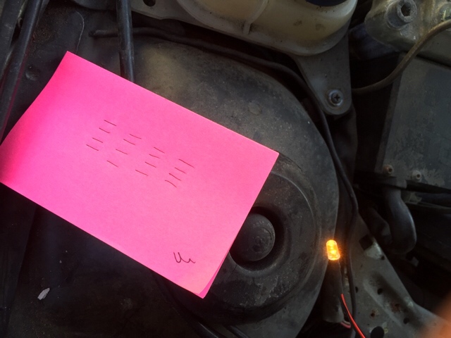

Udlæsning af fejlkoder, old school

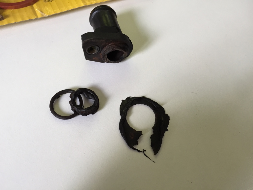

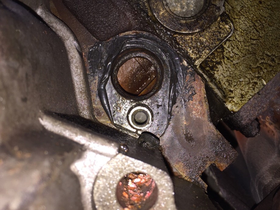

Så blev det tid til at kigge lidt på den gamle dame igen.
Den har nogle gange spist lidt vand, nogle gange mere end andre, da jeg alligevel var i gang med stort service kunne jeg lige så godt finde fejlen.
Fejlen var denne studs som går fra blokken og ind til kabinen, som man kan se er studsen knækket og er forsøgt fixet med fugemasse ... Selv O-ringen var der fugemasse på.
WTF?! Det er en selvstændig mekaniker som har haft den, med ansatte, hvorfor så lave dette lort?
Ny del er købt, 40kr shit hvor dyrt

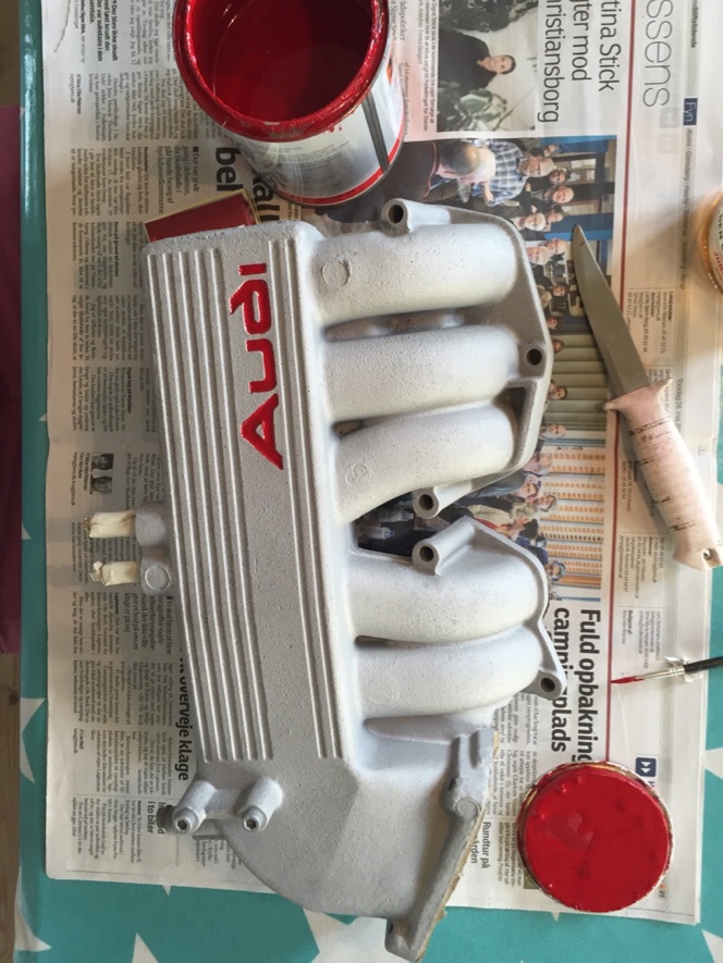

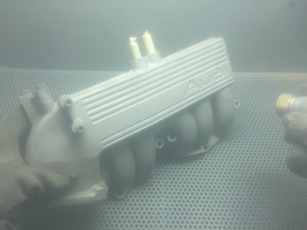

Fik blæst lidt dele

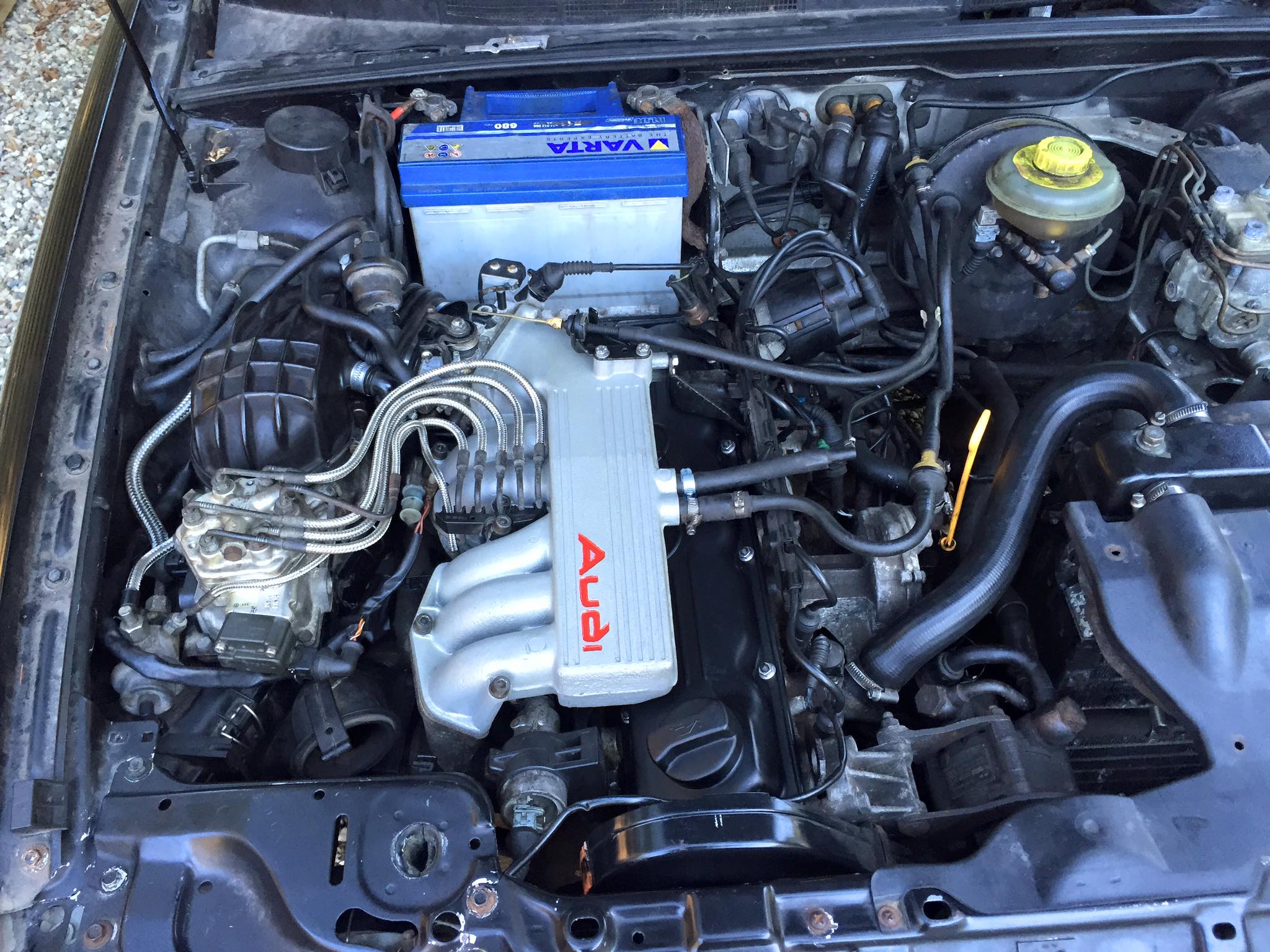

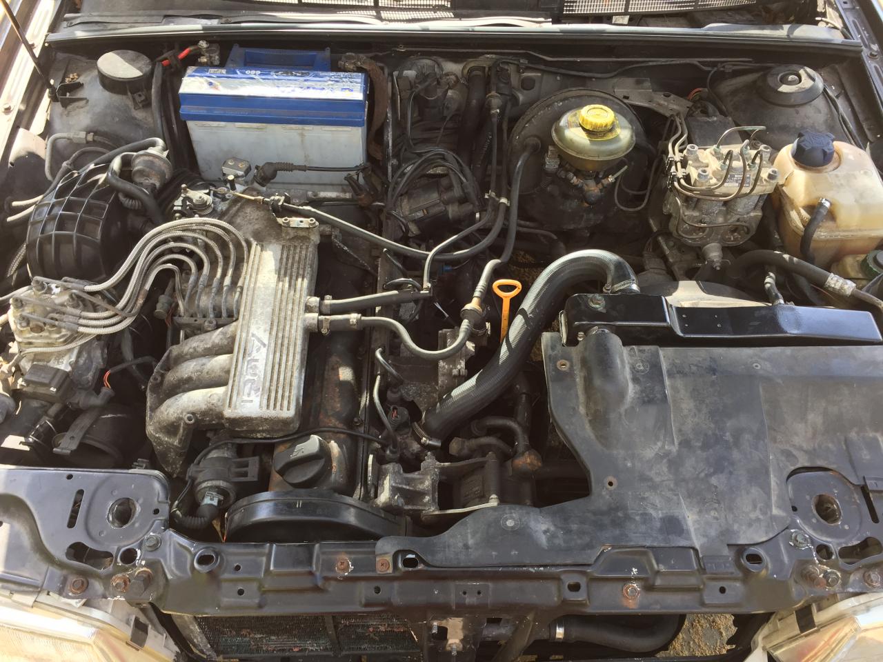

Så mangler resten bare
Silver
- Indlæg: 879
Ja sådan et 5 cyl motorrum har aldrig været det pæneste og mest overskuelige.
har selv haft en Cabriolet 2,3E 1992 i Rød.
Skulle jeg eje sådan en igen var det første jeg gjorde at fjerne det originale k indsprøjtning og efter montere en ny justerbar motorstyring.
Det ville med garanti give lidt hk men ikke mindst bedre brændstof økonomi, og et pænere motorrum.
Overvejede en 20v 2.3l men de er ikke nemme at finde.Silver skrev:Ja sådan et 5 cyl motorrum har aldrig været det pæneste og mest overskuelige.
