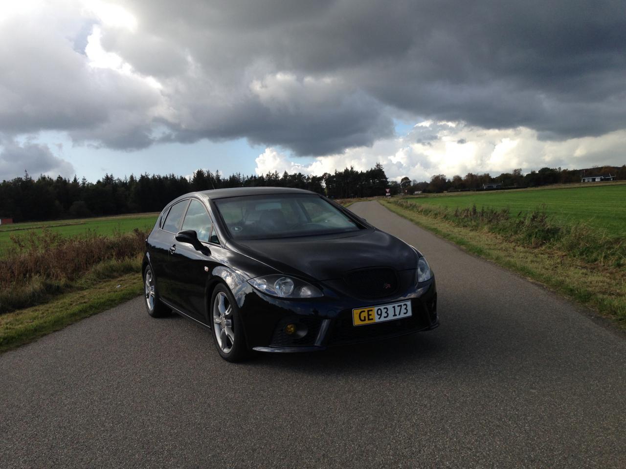

Så er tiden kommet! Fik endelig taget mig sammen til at få smit den gamle seat på vagcars.
Jeg er udemærket godt klar over det er noget sent i projektet at smide den op men synes det kunne være sjovt, da der ikke er forumer an mas om 2,0 tdi 170.
Da bilen blev købt sommeren 2014 stod den på med 19" bbs lm fælge, men de var ikke særlig pæne. Personligt er jeg heller ikke selv meget for disse bbs fælge, så valgte at sælge dem og køre resten af sommeren ude på std fr 17 alufælge.
Planen var sådan set ikke det helt store med bilen da jeg fik den. Den skulle bare til jorden også nogle fine 19" fælge.
Men det blev hurtigt til mere. Bilen fik en halvstor omgang med sachs kobling svinghjul samt darkside 3" forrør, lavede selv resten i 2,5" rustfri + en simmon gennemstrømningspotte.

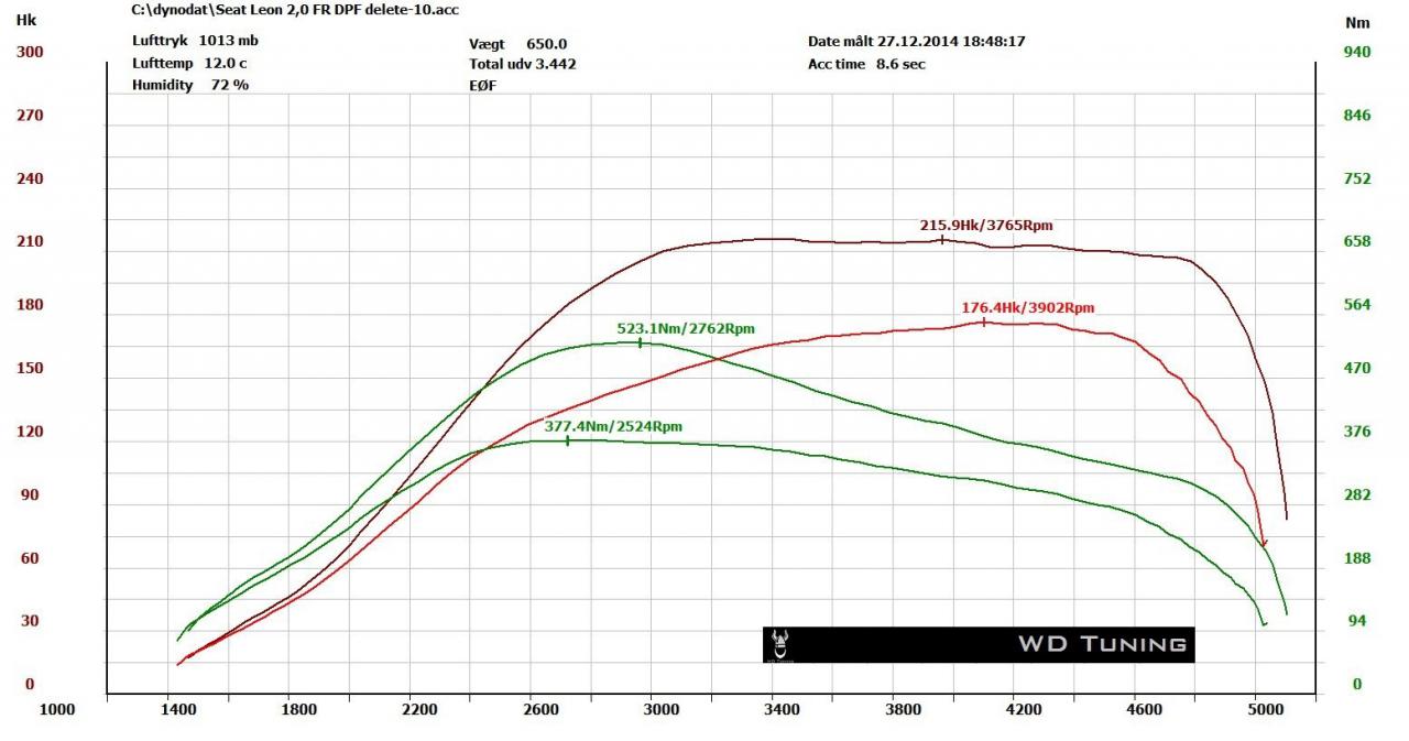

fik rune fra wd-tuning til at køre bilen ind, smed 216hk og 520nm.
Men mere vil have mere. Fandt hurtigt ud af de 216 hk ikke var nok.
Nu er planerne at den skal på den gode side af 250hk. :twisted: :twisted: :d

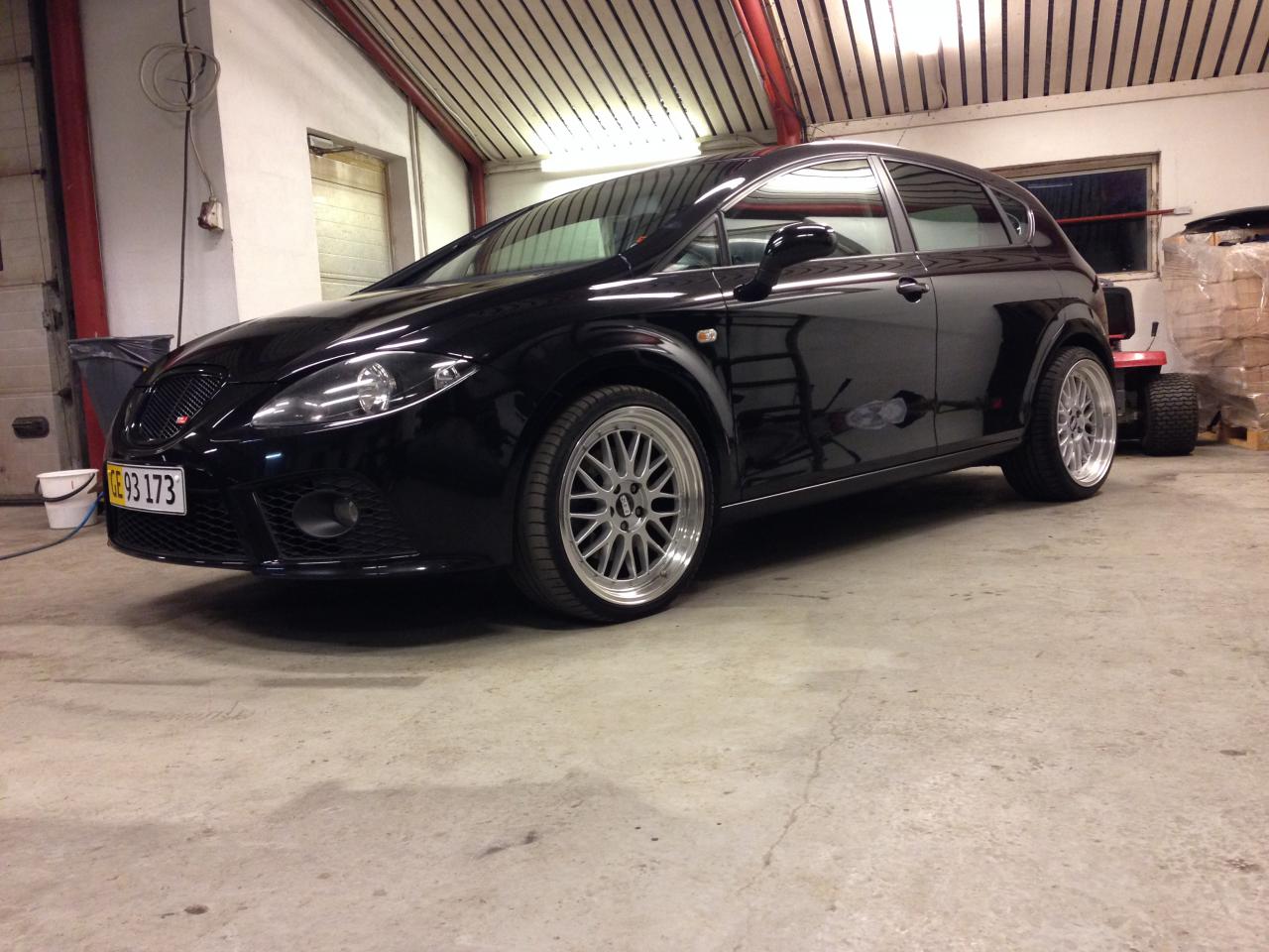

Som bilen står idag

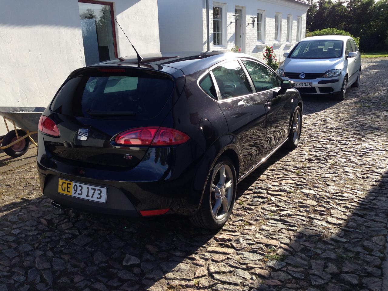

Billeder som bilen stod da jeg fik den
Godt høj

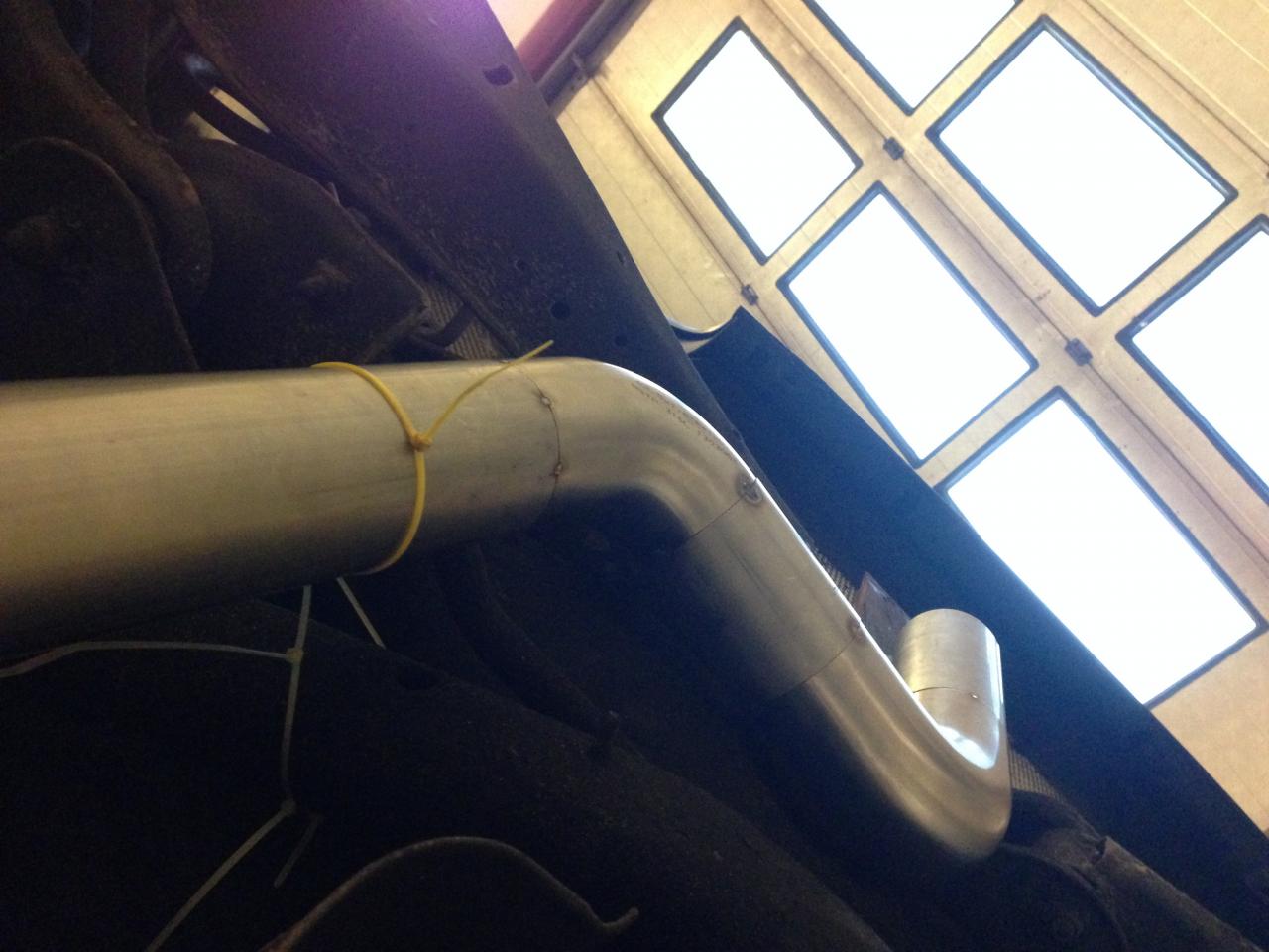

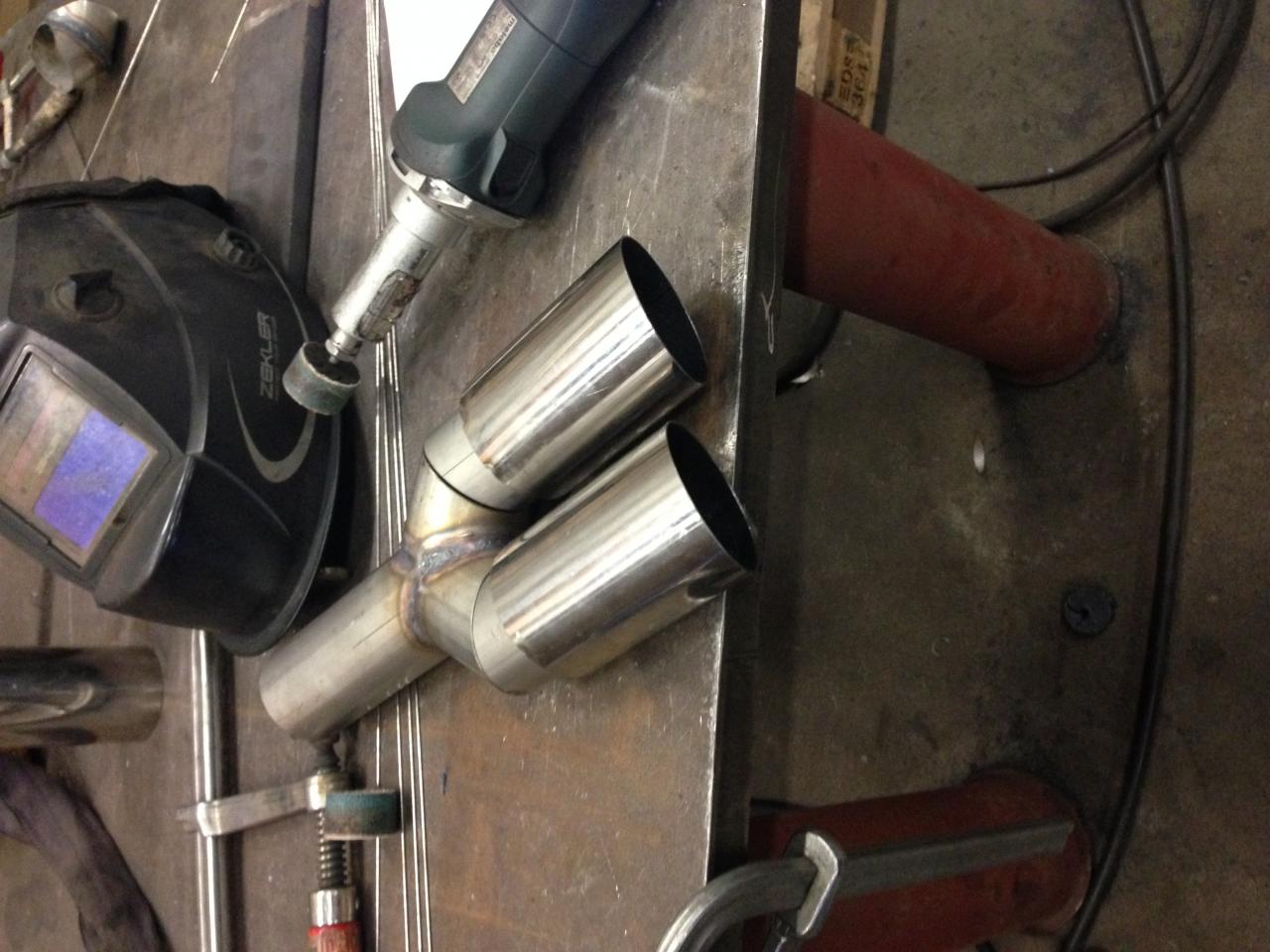

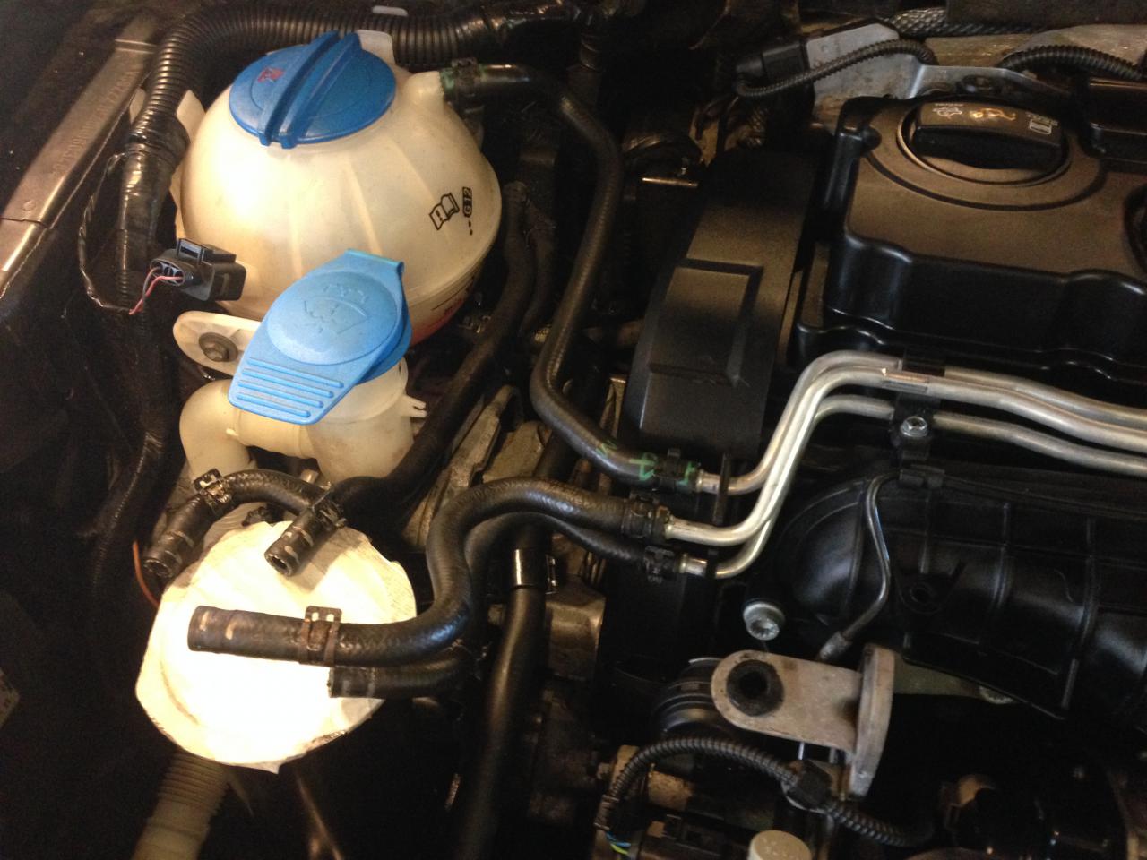

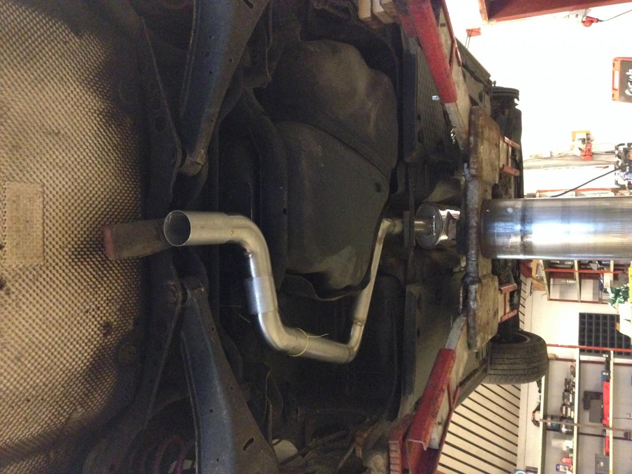

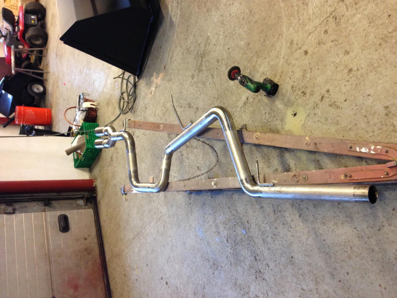

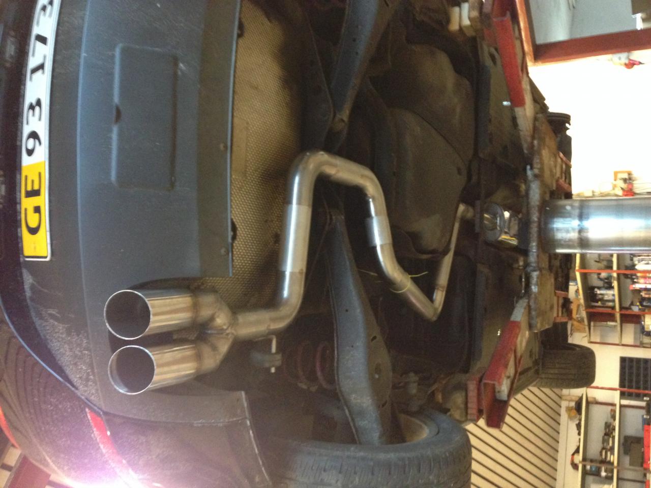

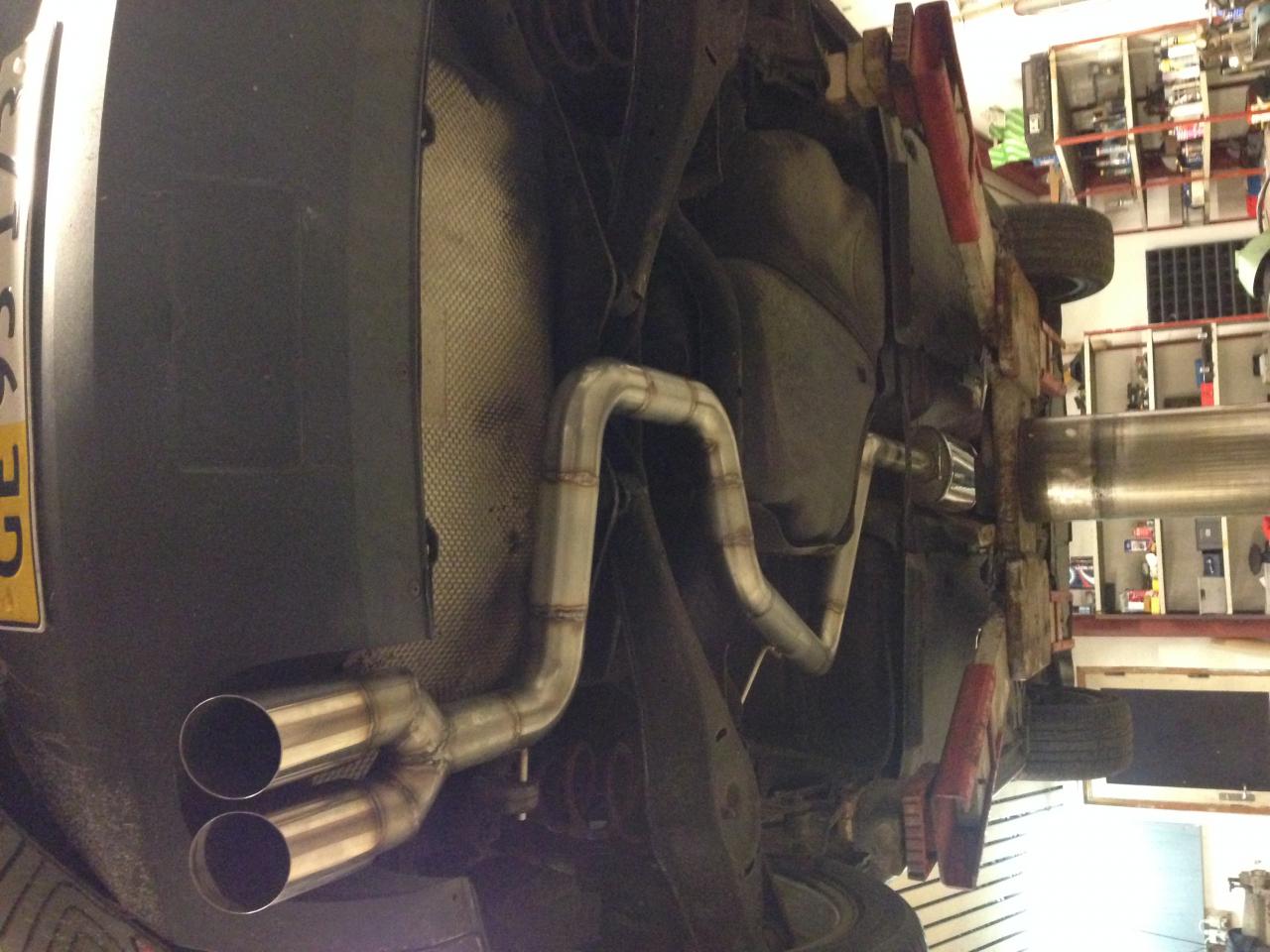

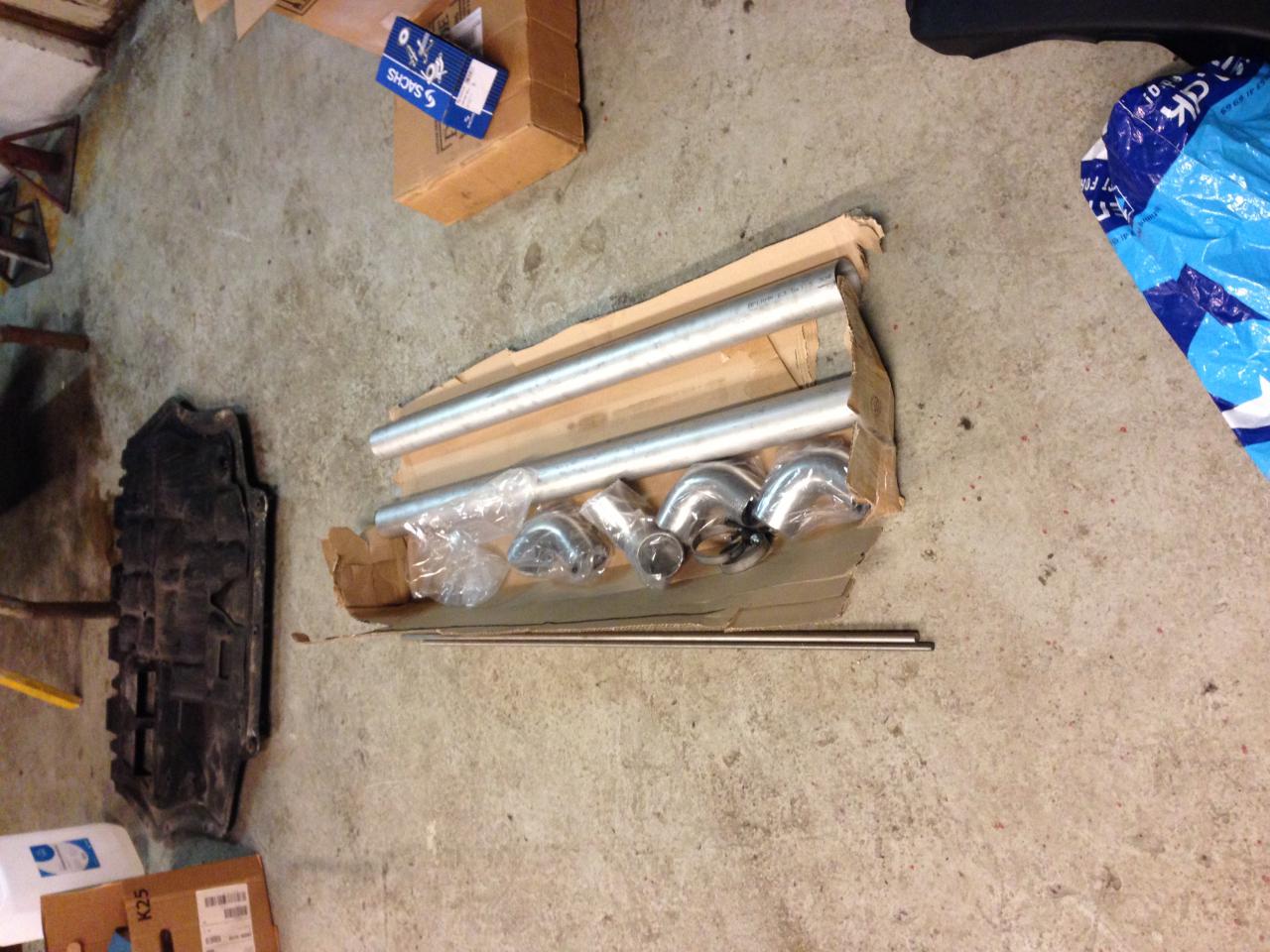

Efter tandempumpen spillede kunne jeg nu gå stille og roligt igang med at få lavet rustfri rør (Y) (Y)
lidt Darkside stumper

fin bil, men 520 nm lyder da af meget, taget i betragtning af at den kun har 216 hk? men hvad har du i tankerne at skifte? du får nok ikke ret meget mere moment med mindre at du skifter indmaden i motoren..
GT1749VC Hybrid turbo
3'' clean pipe all the way
230 HK & 540 nm.

Indlæg af Harde » 1. jun 2015, 20:12
Tankerne ligger heller ikke i at få flere nm, bilen føles skam voldsom nok, men har bare sine problemer med at følge med. håbet med bilen da jeg kørte ned for at få den chippet var at få de 500 nm, hvilket jeg så fik og lidt til ;-)

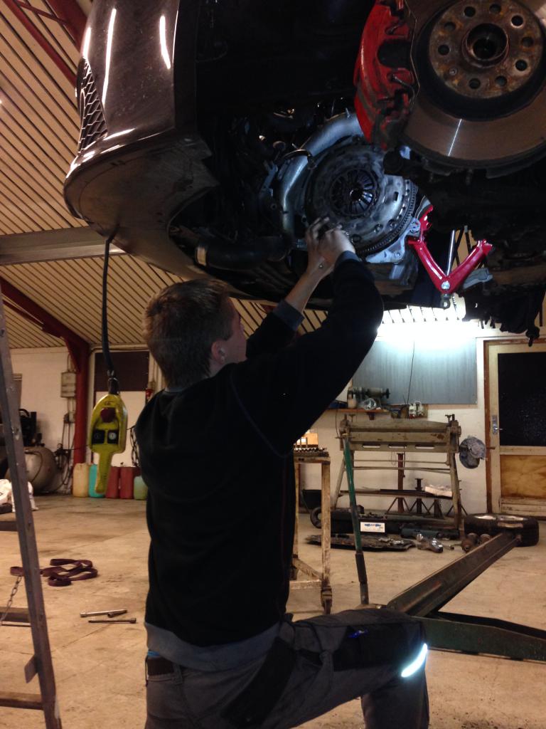

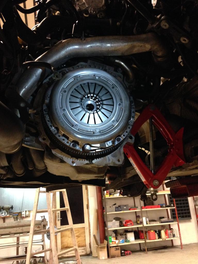

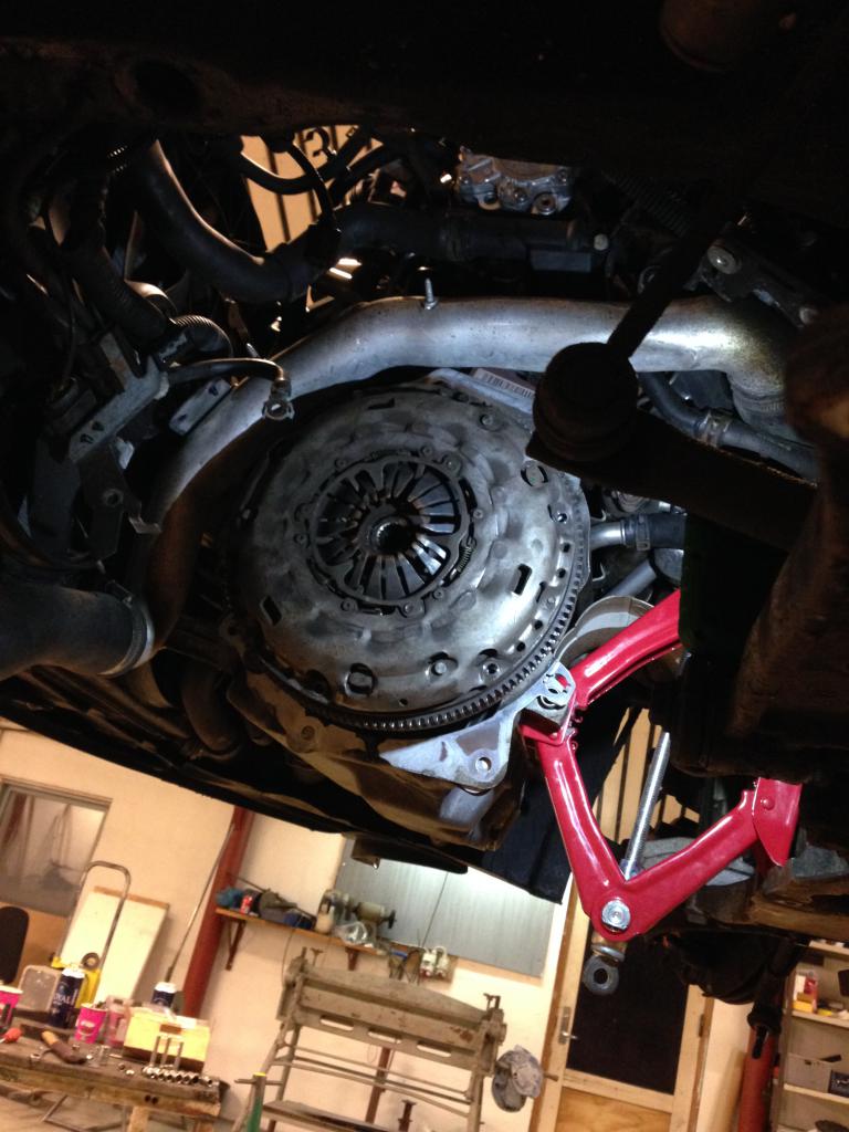

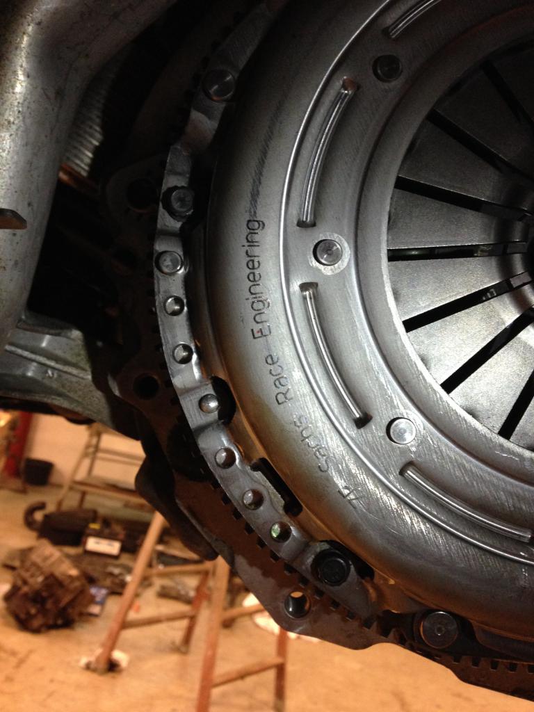

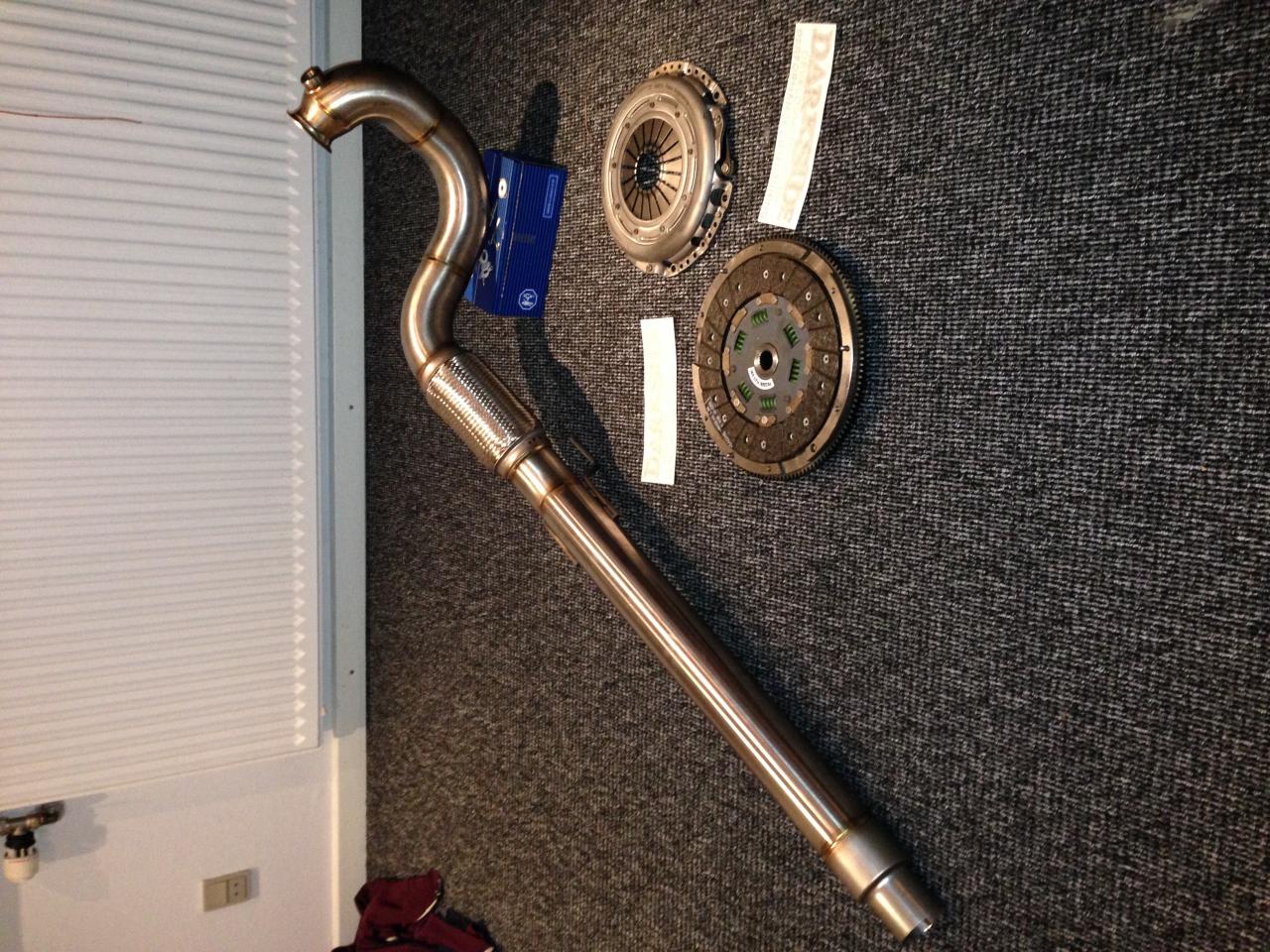

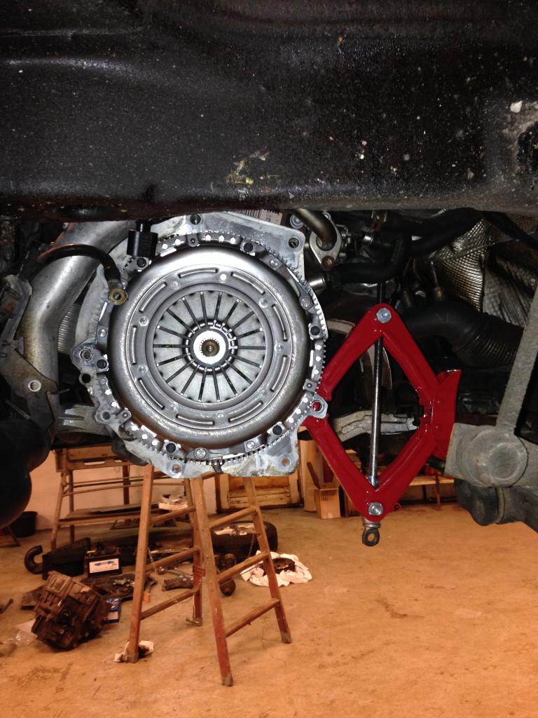

Da jeg havde fået lavet rustfri rør, måtte jeg igang med at få monteret kobling svinghul så vi kunne komme ned og få noget mere power ;-)
Harde

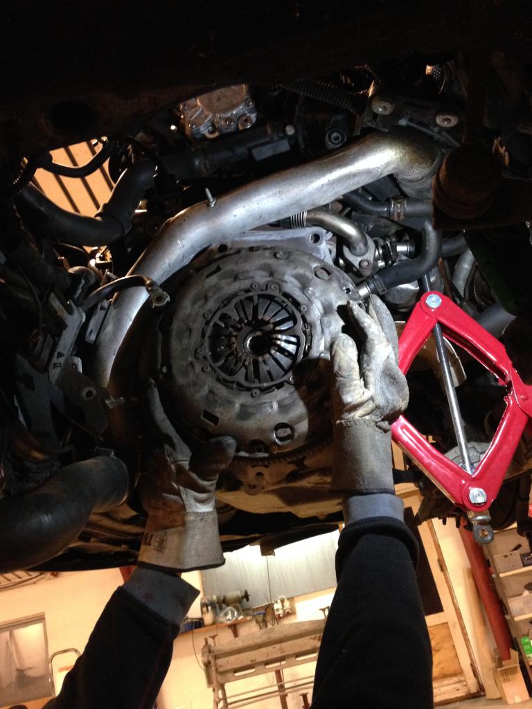

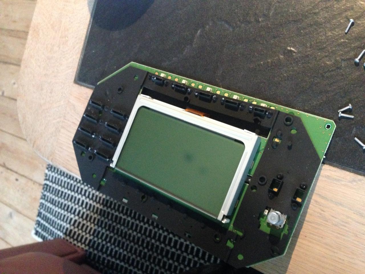

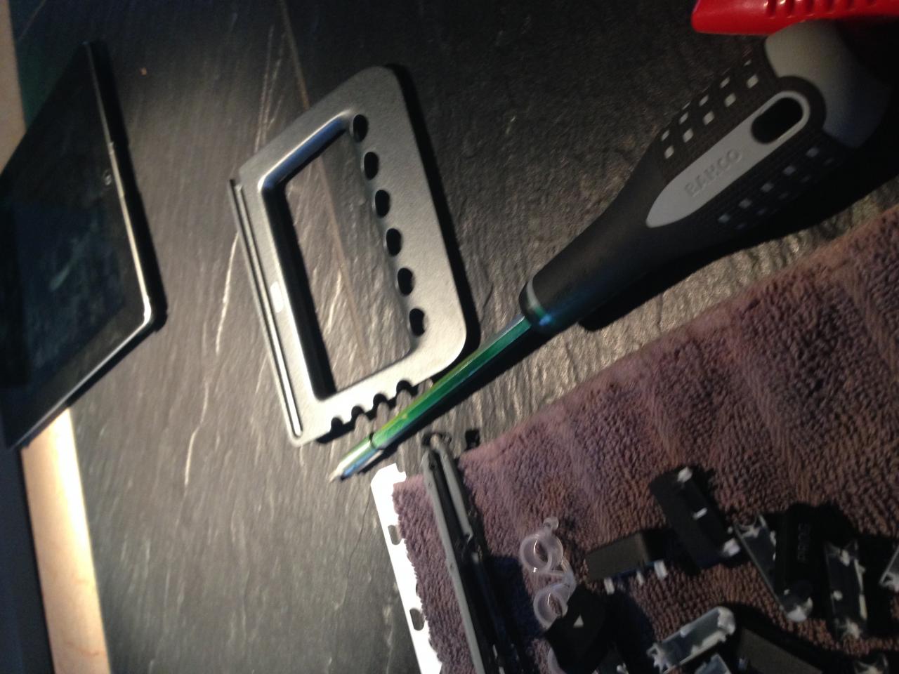

Efter jeg fik pillet noget sølvfarvet cover af henne ved radioen viste det sig af det var fuldstændig ridseret inde bagved. Besluttede mig derfor at få det malet i blanksort. Der er ikke en dag jeg har fortrudt det! kæft det ser dejligt ud! ;) ;) :mrgreen: :mrgreen:

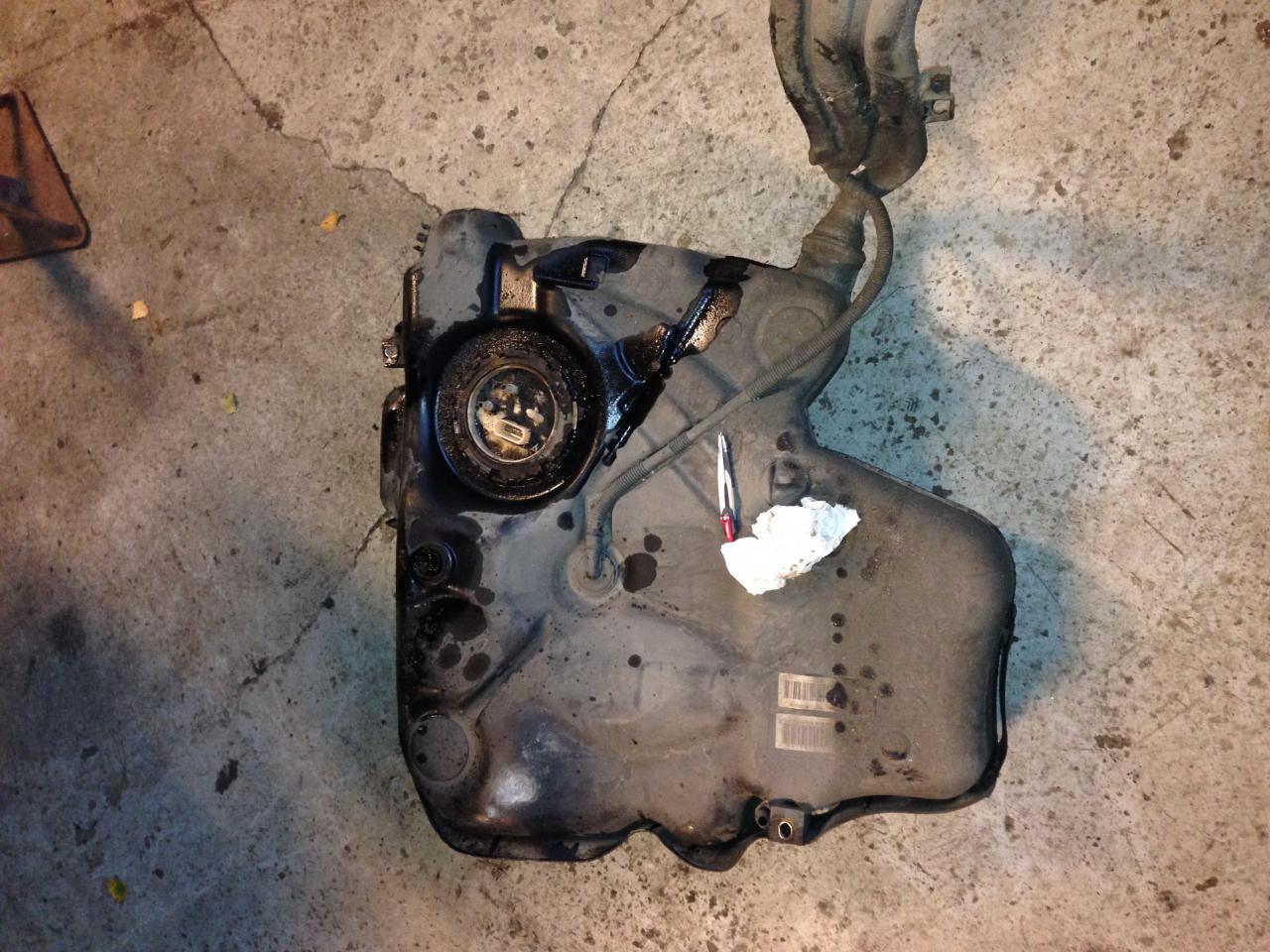

Hvad fik du ud af at rense tank og rør så grundig??
Kobling hvor købte du det? Evt link, samt hvad gav du for det ?
Det forrør er uden partikelfilter, hvordan ordnede du det ?

Tandempumpen var gået så den blandede olie i dieselen.
Den blev købt på darksidedevelopments.co.uk til om 8000kr
Monterede bare det nye forrør og kørte så ned til Rune som fik slået overvågningen af partikelfilteret fra, så den ikke meldte fejl :-)

Okay det er da trist at det er gået helt i tanken, syns ellers jeg har læst at det kun er i svære tilfælde.. Gav det bedre motorgang eller hvordan kunne det mærkes?
Købte du også forrør ved darkside?
