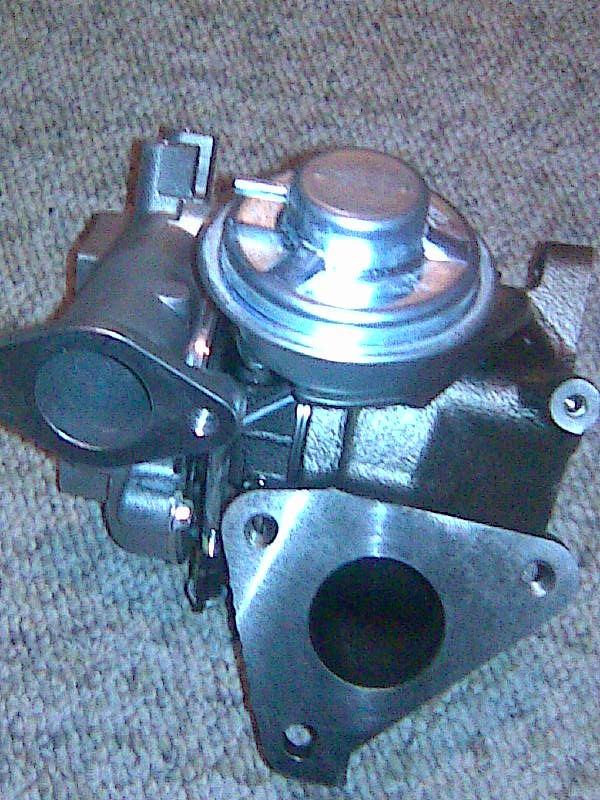

blok boret til 2.0 med skæreringe til toppakningen
nye stempler
alu plejlstænger spec lavet( letvægt ) + nye lejer
topstykket er trykprøvet og mont af nye ventiler samt portet
krumtappen er slepet med nye lejer
der bliver også monteret en 12 mm stempelstang i pumpen

jeg har købt en GT1859V :P og den er sku dyr :? . jeg vil mene at det er den der passer bedst. og flere billeder kommer snart når jeg får blokken hjem igen de er først ved at tilpasse de nye plejlstænger i blokken

hej det lyder spændende kommer du til dhb??er turboén fra streettoys? det er vist en 1856 ikke.,, en 1859 har jeg ikke hørt at han laver men alt kan jo bestilles men det lyder som et spændende projekt du kan evt kotakte rittersport herinde fra mht til pumpen hvis du ikke selv laver denne.det kunne godt gå hend at blive en lille raket hvis den bliver lavet rigtigt...michael

turboen hedder GT1859V og det var også den eneste ed kunne få ind til videre. jeg har fået lavet en del hos ritter. det er også ham der skal montere stempelstangen og køre den ind. den sidste chip han lavede til golfen gav 162 hk og 380 nm så det kan jeg ikke klage over :D

turbo GT859V
