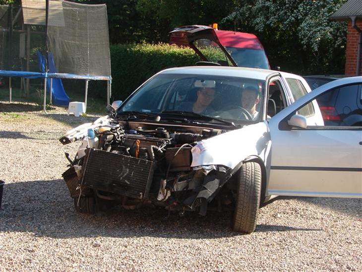

Den skadet golf
skadet bil.jpg (86.19 KiB) Vist 6321 gange

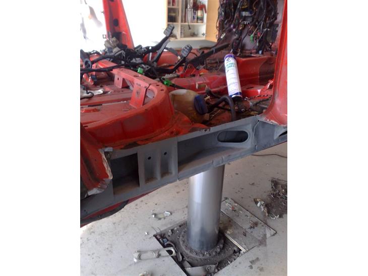

Indlæg af R TDI » 21. sep 2015, 19:49

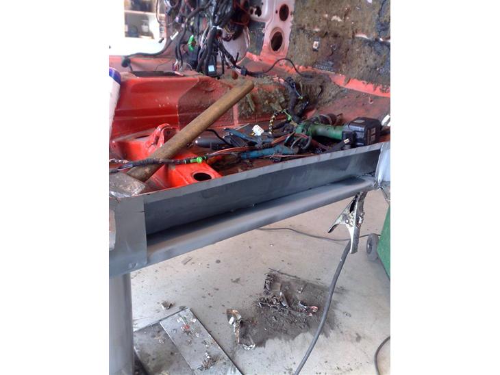

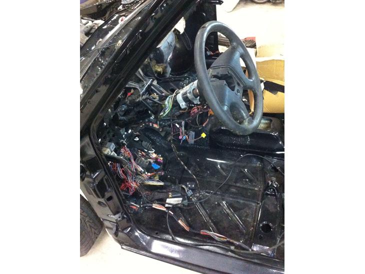

Et par billeder af da jeg var ved at skifte paneler på Golfen
Senest rettet af R TDI 22. sep 2015, 11:06, rettet i alt 1 gang.

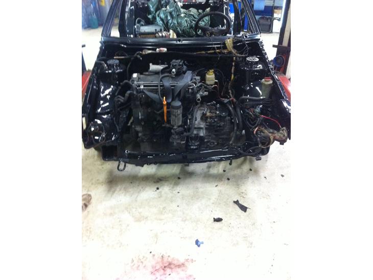

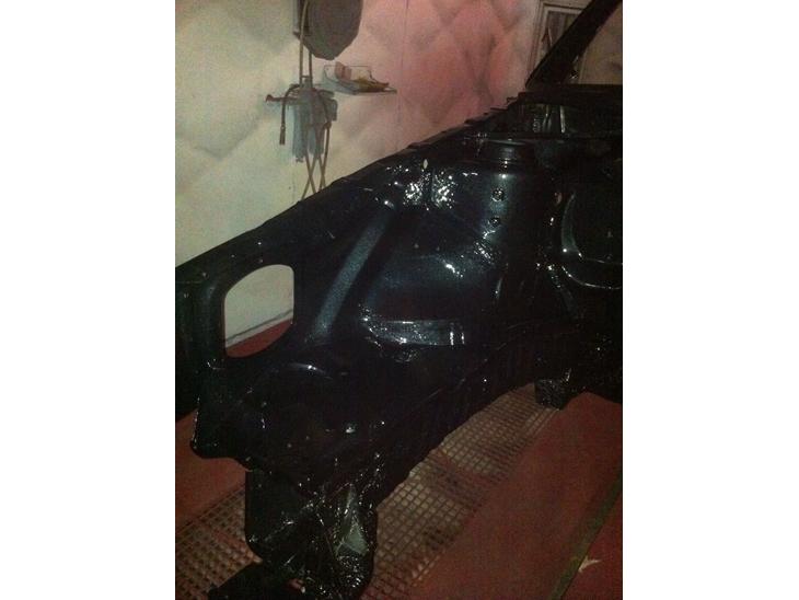

Indlæg af R TDI » 22. sep 2015, 10:53
så blev motorrummet malet i den farve som bilen skal have.
R TDI
Indlæg: 344
Tilmeldt: 31. jul 2008, 15:20
Re: Golf 2 pumpe-dyse

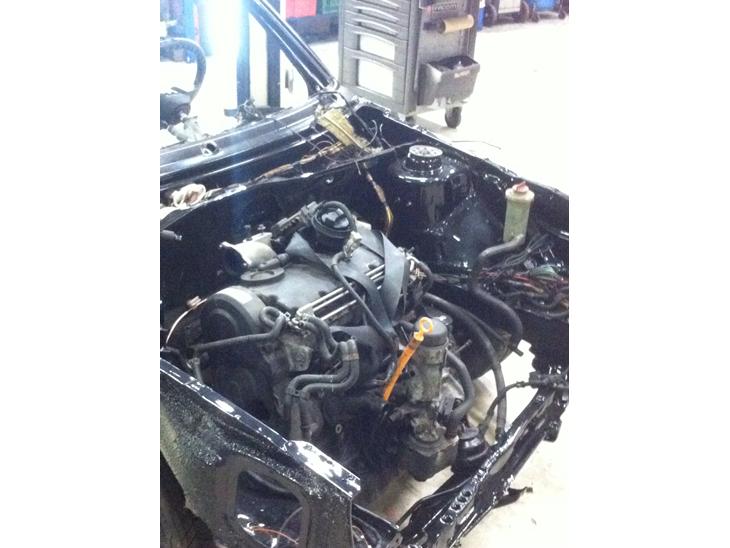

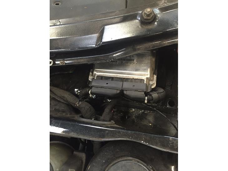

Indlæg af R TDI » 22. sep 2015, 11:01

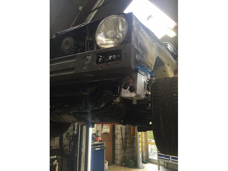

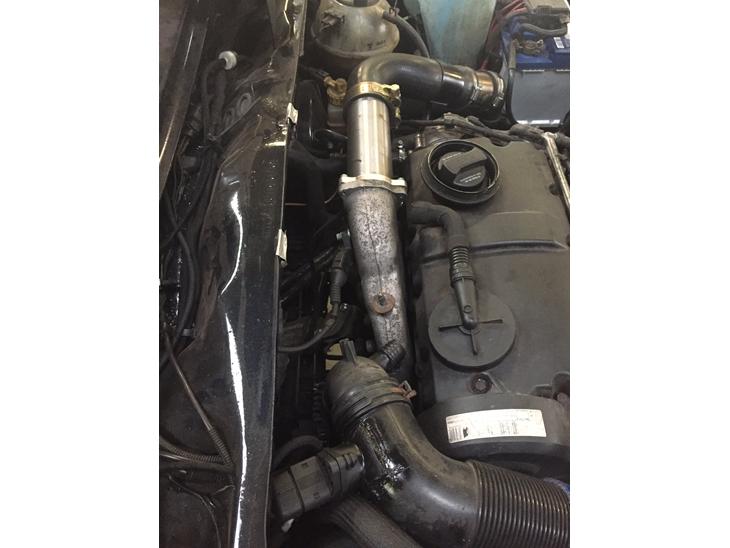

så kunne man begynde at montere ledningsnet og motor i karossen ;)

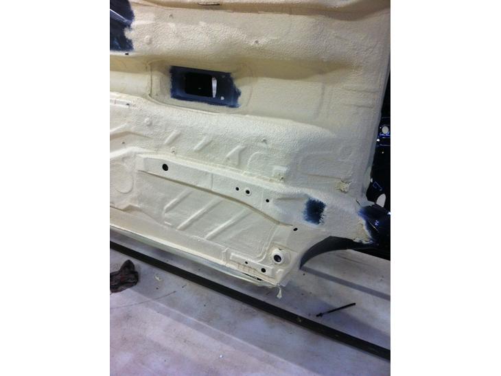

Indlæg af R TDI » 22. sep 2015, 14:40

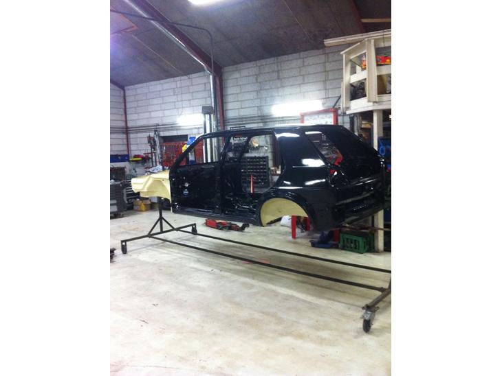

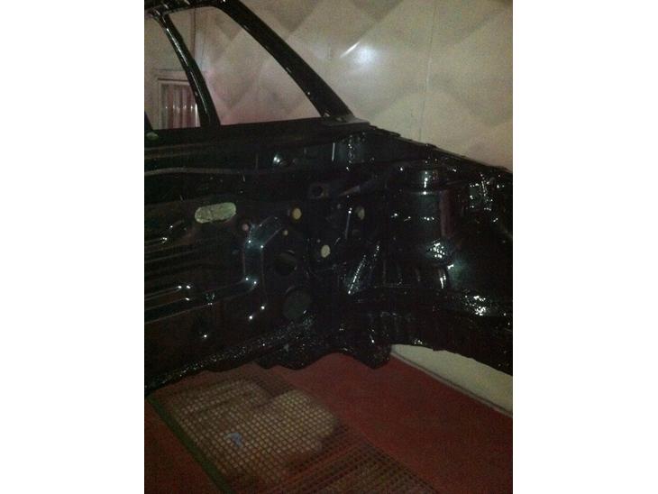

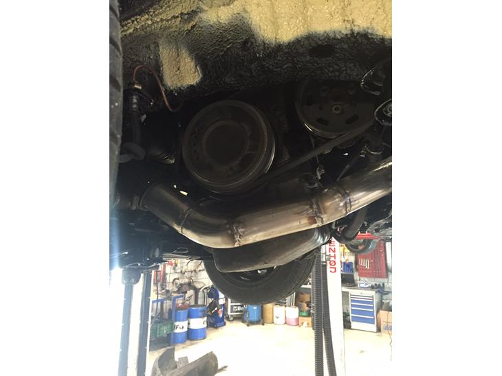

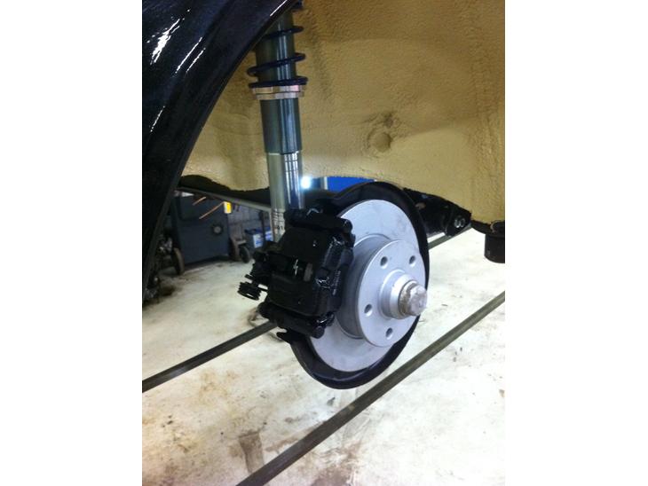

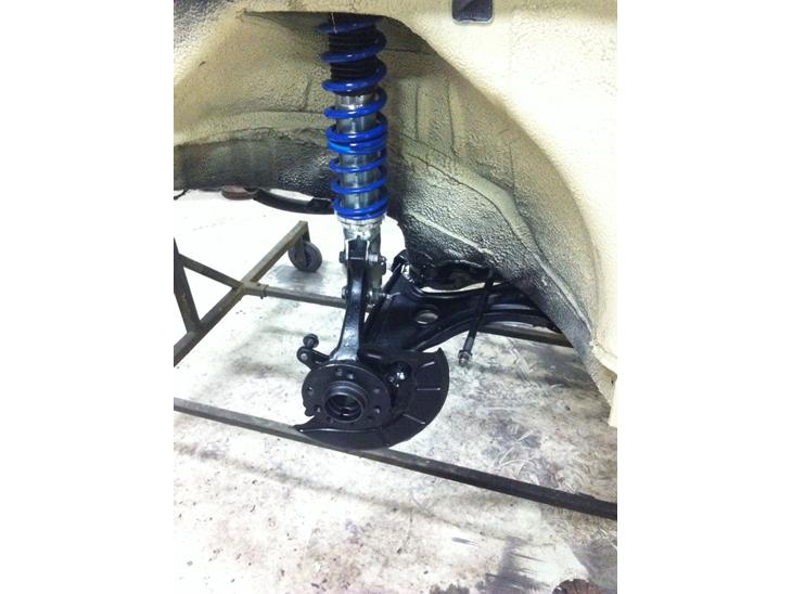

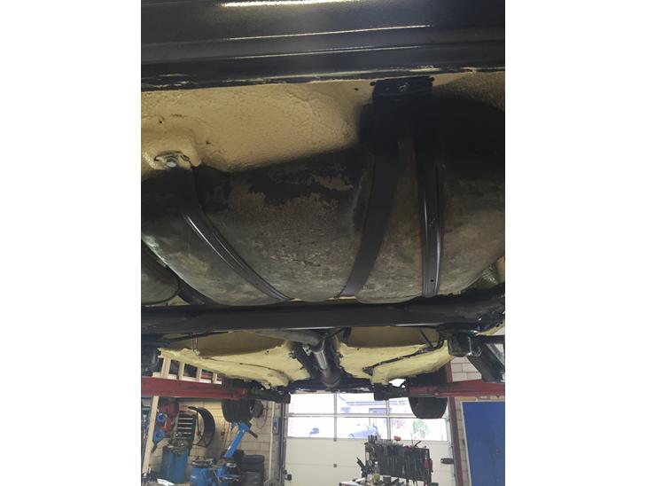

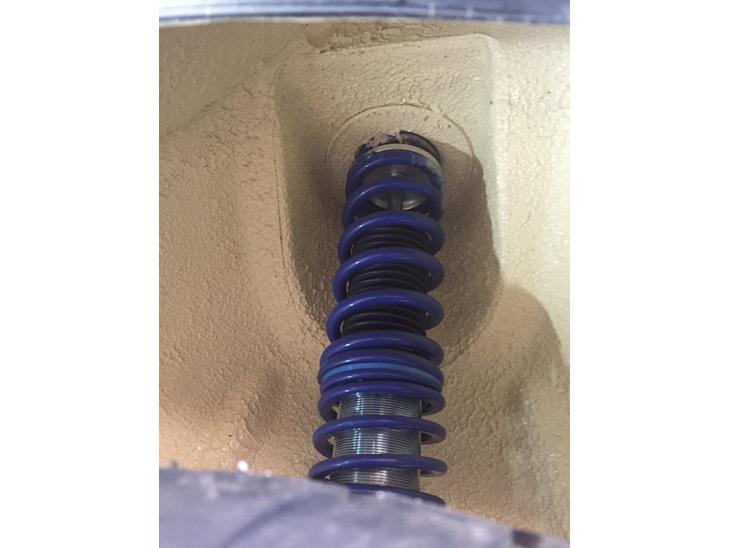

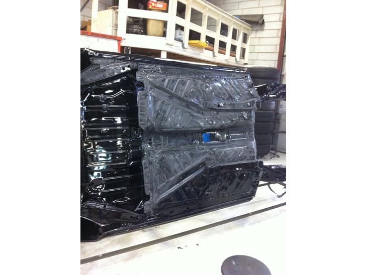

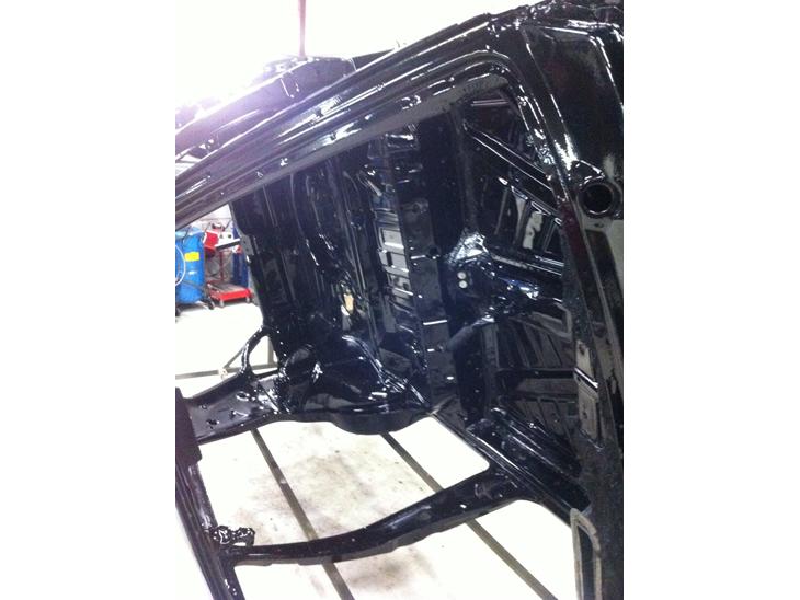

billeder af undervognen hvor den har fået gummihud over det hele. ;)

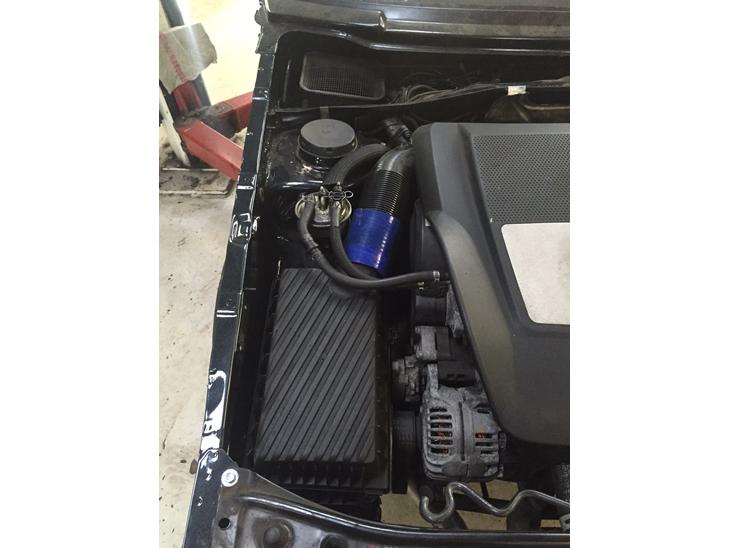

Indlæg af R TDI » 22. sep 2015, 14:52
lidt flere billeder

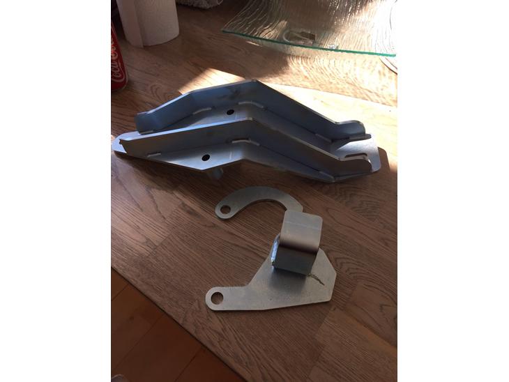

Indlæg af R TDI » 22. sep 2015, 15:03

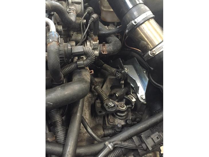

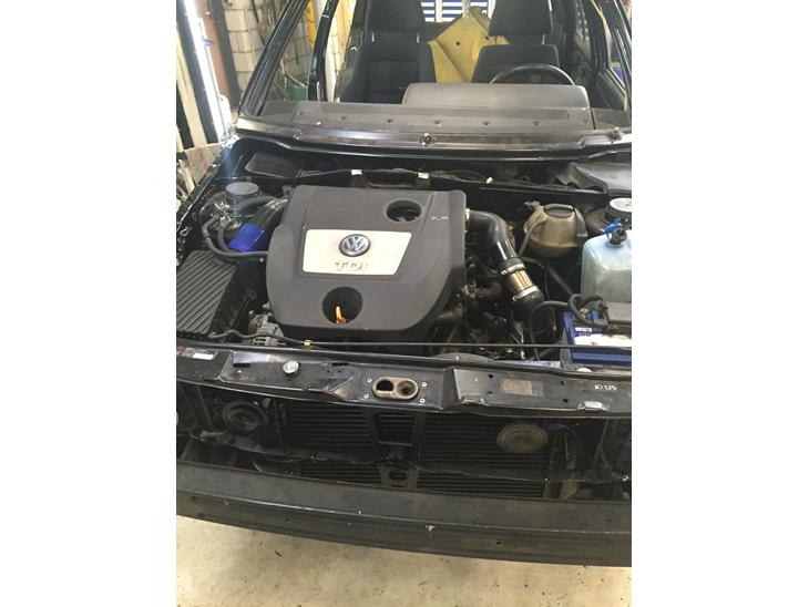

motor montering

Tager du så det komplette ledningsnet fra den skadede Golf og smider over i bilen, eller får du motorledningsnettet fusket sammen med det fra Golf 2'en? :)

ja det komplette ledningsnet fra golf 4 er monteret på nær det til abs og airbag. det er blevet klippet ud. ledningsnettet er blevet tilpasset til golf 2 kontakter. :) og der alligevel lidt der skal laves om før det lykkes. og næsten hele motor ledningsnettet er blevet lavet om før det kunne sidde pænt. og ledningsnettet til oliefyret er trukket ind i det det andet ledningsnet. der sidder normalt også 2 relæer i motorrummet på en golf 4de er også monteret i relæ holderen i kabinen. ja alt er faktisk lavet om før jeg blev tilfreds ;)

Lyder som lidt af et arbejde at flytte et helt ledningsnet over og speciel tilpasse det!
Det skal nok blive godt!

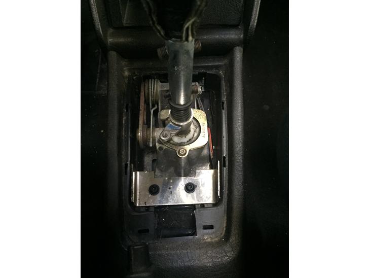

Josl skrev:Er næste projekt at få skohornet en V6 TDI i?

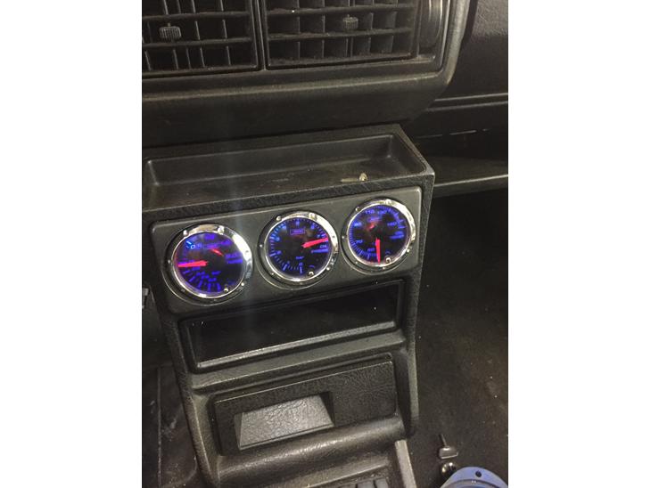

Hvorfor? Det her i sig selv er da super fedt, med lidt støjdæmpning og lige så meget kræsen for detaljen som der har været indtil videre, så bliver den jo fantastisk.
Eneste anke jeg har so far er urene i midterkonsollen, de er sgu en ommer imo.
Også min eneste anke. De er bare ikke pæne. Ellers ser det flot og vellavet ud.

Jeg vil godt give jer ret i at urene ikke er de pæneste. :| Men de sad i. Det var også planen at bilen skulle stå så orginal som mulig. Med de små kofanger med crom kant. Og 16v underlæbe. :D

Fedt at du endelig har fået lagt projektet op :) Ser ud til vi har været meget af det samme igennem. Flot arbejde ind til videre. Er den hvid/gule bund sprøjtesealer eller body, og har du malet ovenpå? Min har fået sprøjtesealer og og body ovenpå, og jeg har virkelig fortrudt at jeg ikke har givet det maling efter.
Jimmi K
VW Golf 2 GTI 16V
R TDI
Indlæg: 344
Indlæg af R TDI » 23. sep 2015, 09:21
jimmi min blev metaliseret og så har den fået 3 gange epoxy og derefter okker farvet gummihud. jeg mener at det var fra kent.
Jimmi K
Indlæg: 372
Tilmeldt: 9. jul 2012, 11:55
Indlæg af Jimmi K » 23. sep 2015, 10:21
Er gummihuden sprøjtesealer? :) Min har også fået epoxy 4400 :)
Jimmi K
VW Golf 2 GTI 16V
R TDI
Indlæg: 344
Indlæg af R TDI » 23. sep 2015, 11:11
nej alle samlinger er blevet sealet med sealing ;)

Og hvad gør du med gearingen på den når den skal køre på de små hjul?
