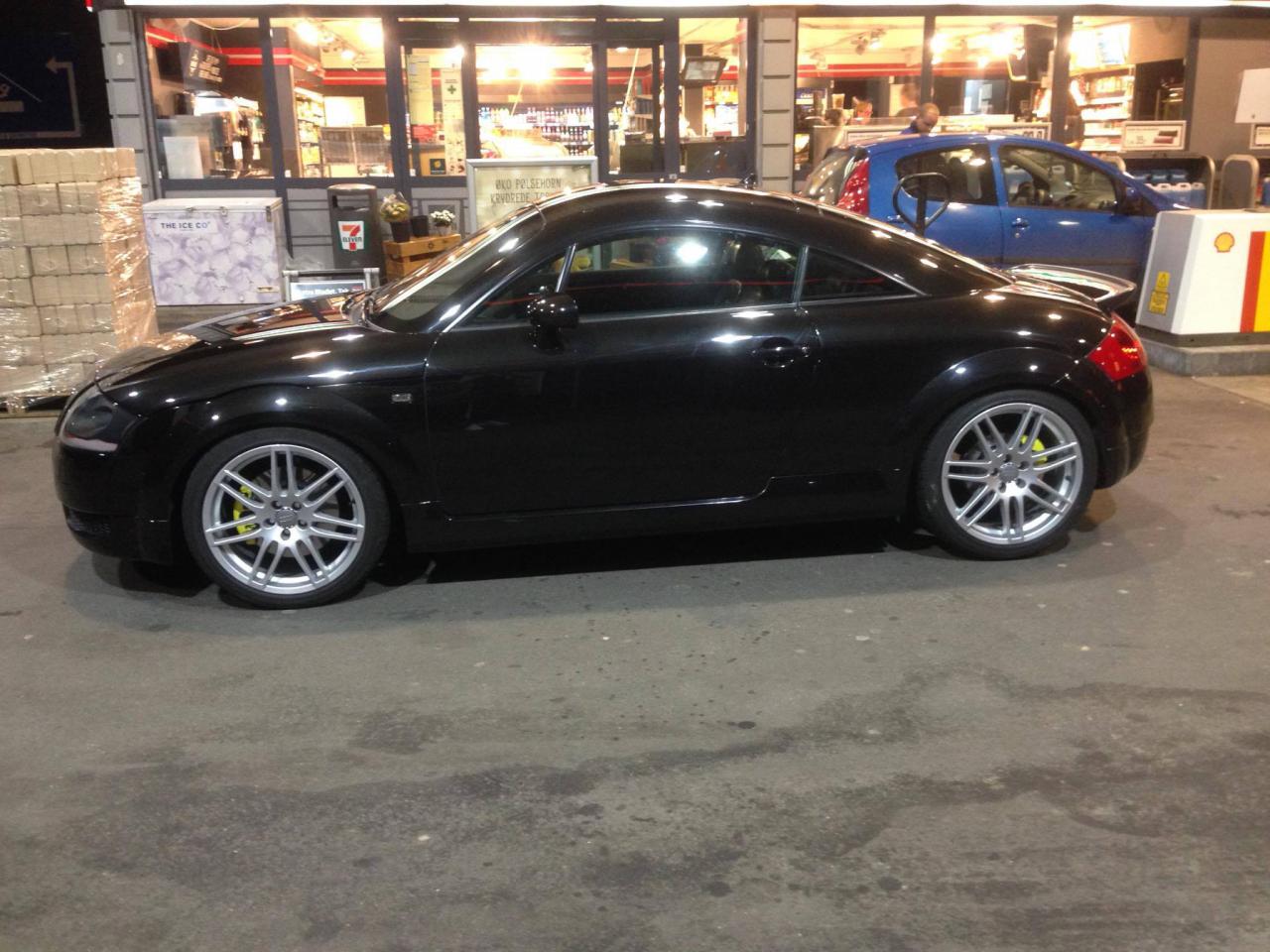

For sjovs skyld synes jeg lige i skulle have muligheden for at følge med i det jeg render og skruer i, i de her par dage op til julen. :)
En audi TT Quattro, født 225 hestes 1,8Turbo, samme maskine som S3 8L'eren.
Projektet startet blidt og stille ud med en lidt større turbo og andet, men har stille taget fart.
Jeg har løbende under forløbet været i kontakt med Jacob fra JVK med lidt tips og tricks, vi startede ud med en Garret 2860RS, samt en manifold som gemmer turboen nede bagved, dette fik vi dog sammen hurtigt snakket os fra da mig og ejeren af bilen hurtigt blev enig om at bruge så mange penge på "kun" at lave en 340 stabile hestekræfter blev for dumt.

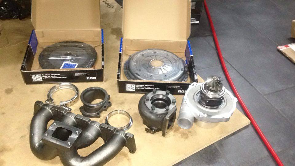

Istedet valgte vi en 3071R, selvfølgelig også en original garret, en sach upgraderingskobling, en god daubjerg manifold.

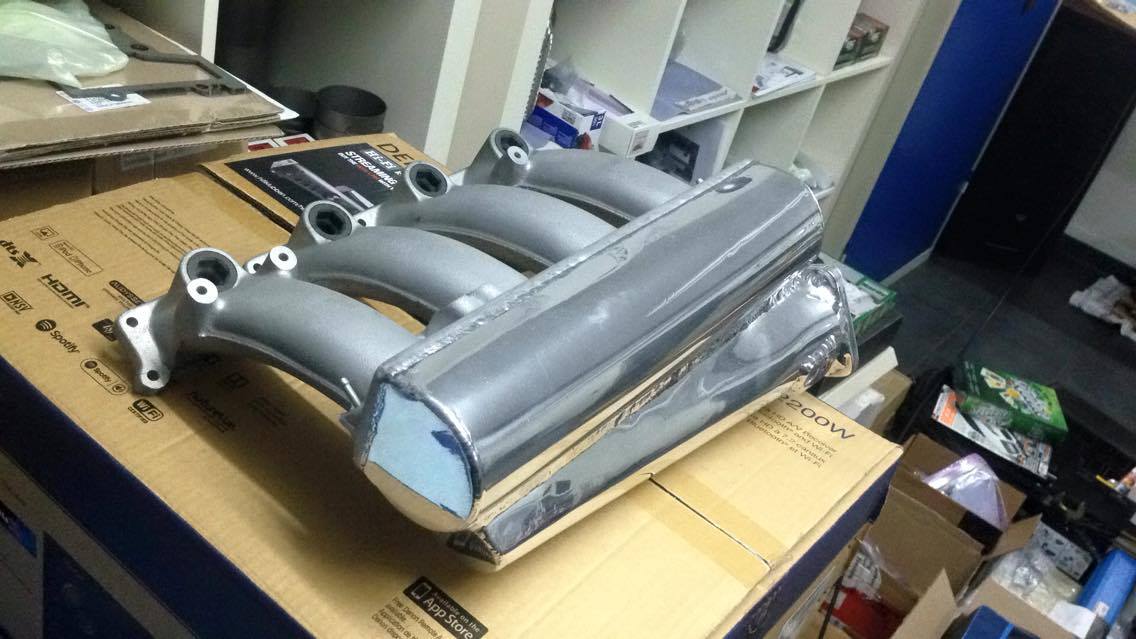

Sammen med det har jeg valgt Siemens Deka 630ml dyser, opgraderings indsugningsmanifold bygget på de originale tragte og andet, håndlavet trykrør i motorrummet og sugerør. dog bygger vi i original luftfilterkasse med et indsatsfilter, det er hvertfald ideen indtil nu, mange ting kan blive ændre løbende :)
- Planen er standard motorstyring til at starte med, men bliver Mikkel som er ejeren af bilen forelsket på længere sigt af projektet tror jeg vi skal over i en Flemming FFJ motorstyring. (Lokker stadig med ham!) :lol:
Jeg har bevidst valgt de store dyser, den store turbo, den gode støbejerns manifold osv, så hvis Mikkel engang vil effekt forøge yderligere, så kan vi nøjes med at skifte stængerne og lejer, og ikke skal ud at invistere i alt det andet dobbelt.

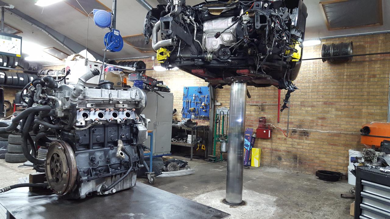

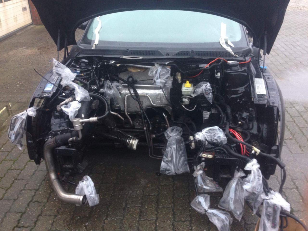

Det hele vil skride fremad stille og roligt løbende, motoren har vi fået pillet ud og skildt ad, gearkassen er blevet pillet af og får alt i pakninger.
Udstødning skal jeg for første gang prøve at svejse ( spændende :roll: :roll: ) , det hele laves i rustfrit 76mm håndlavet, svejst med baggas selvfølgelig. krydret med en 38mm Tial wastegate fungerende som vus, der er nemlig intern wastegate i turboen.
- Mange ting skal laves i hånden, returløb til olie og vand, samt fremløb osv - så jeg håber der kommer en masse lækre billeder og løsninger som jeg går og hygger mig med.
Det er min første rigtige "kunde" bil, så jeg glæder mig til at komme videre og se resultatet.
Håber i vil følge med i mit projekt, og komme med ris og ros :) :)

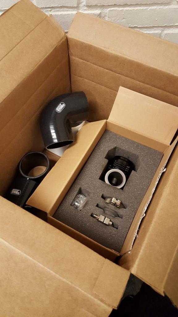

Jacob render og er ved at pakke nogle dele til os, alt der hedder turbo, indsugning aktuator, bolte, støtter, udstødningsmanifold, blowoff recirkulerende ventiler, luftmassemåler, kobling, indsugning og meget andet er købt hos ham. :)
Samtidig kom der lige en wastegate 38mm tial ind af døren til mig, samt silicone slanger. - Hvor er det bare en skøn følelse at bruge andre folks penge :lol:

Pt er vi så langt, høvlen er ude og vi skal til JVK imorgen og hente dele.

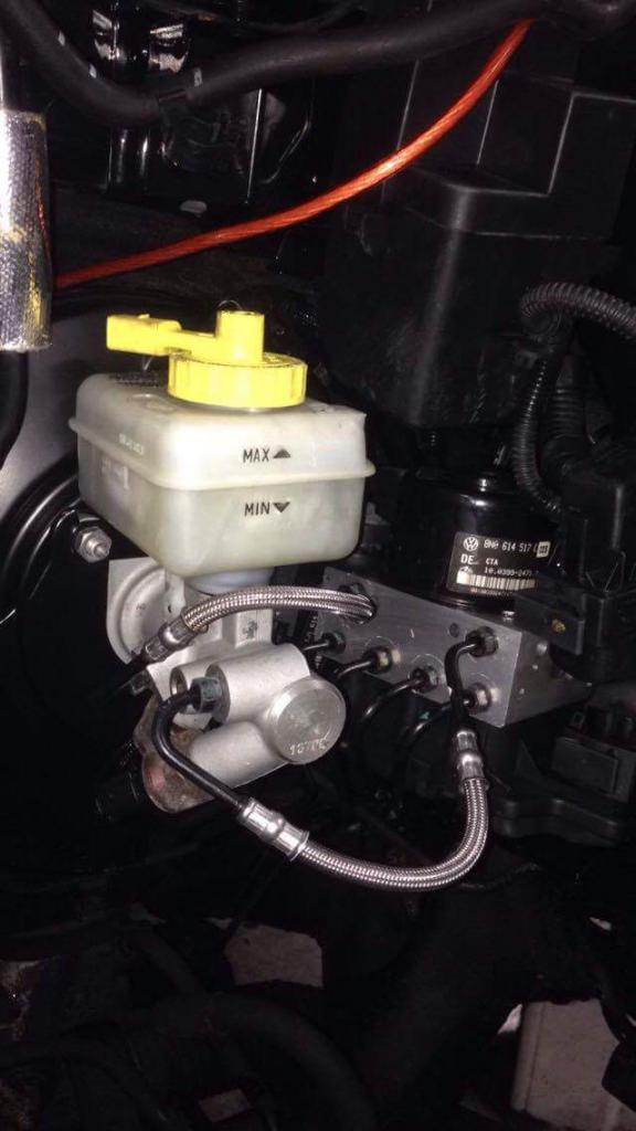

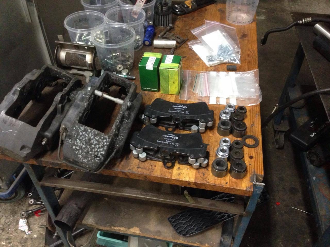

Mikkel har samtidig bestilt ZL18 og ZR18 kalibere hjem som vi er ved at renovere, sammen med RS4 skiver. Det hele skal passe sammen, høj effekt = store bremser :)

Turboen er en 480hk turbo, valgt af den grund. Højt effekt tal ved lavt ladetryk, det skåner formegentligt motoren så den kan holde til det, samtidig kan turboen levere et fornuftigt tal hvis man en dag ville skifte stængerne. :)
Når vi rammer indkøringsfasen må vi se hvordan den leverer effekten, hvis den uden problemer ved et fornuftigt ladetryk bare kan køre effekt på kurven, så stopper vi først ved lige under 400 hk eller 1,2-1,3 bar. :)
Derfor går jeg meget op i flowmæssigt arbejde på bilens indsugning og udstødning.

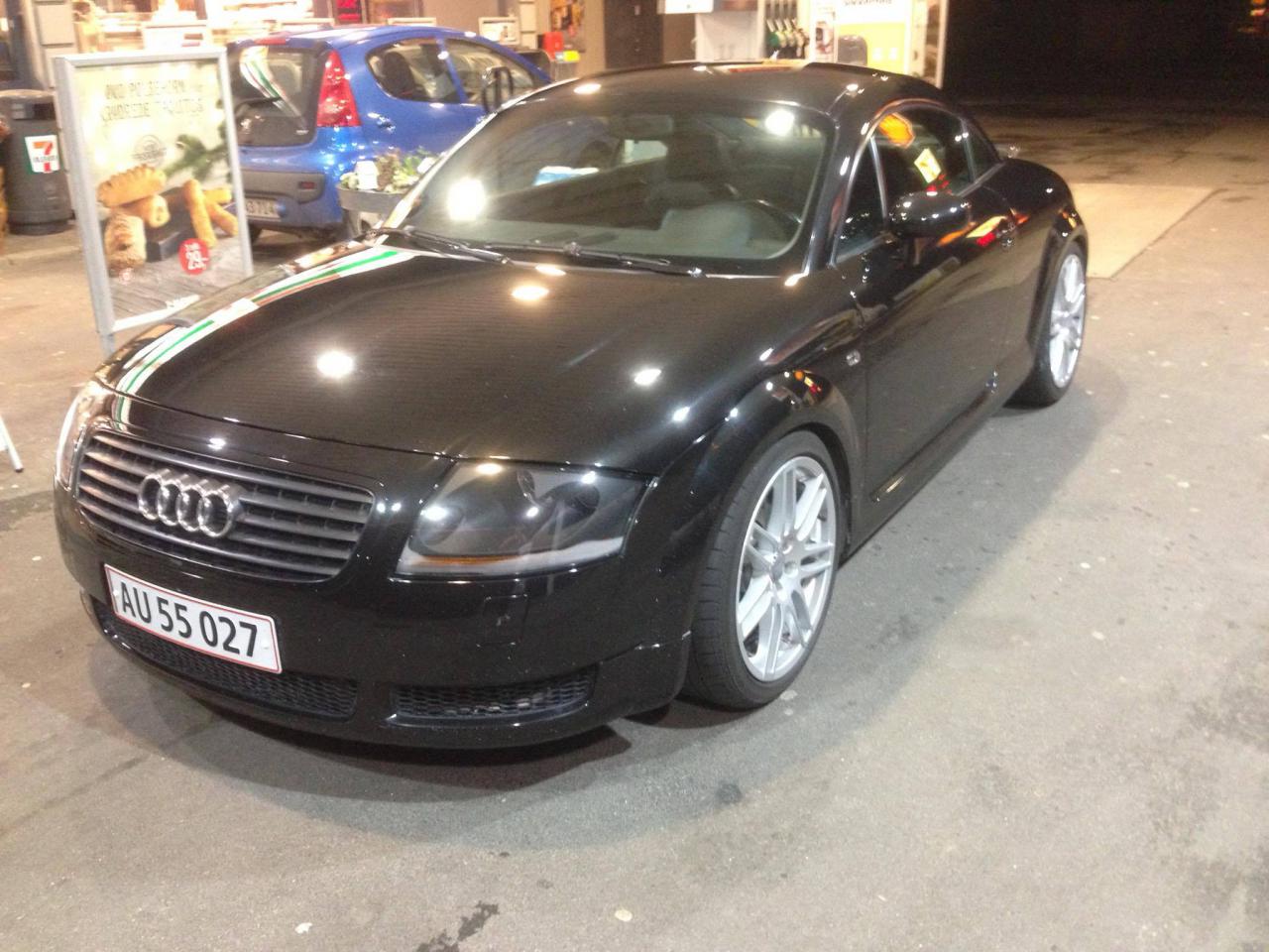

lidt friskt at smide billeder op af nr pladen når du vil lave dobbelt effekt på den.
nettet glemmer aldrig.
men jeg er nok bare gammeldags ;)

Så fik mikkel lidt dele hjem til bremserne :D

Vi fik hentet en masse lækre stumper igår ved jvk, og fandt også lidt ekstra tilføjelser deroppe, bla hans lækre recirkuleringsventiler, turbohætte osv.
Mikkel valgt også lige at købe adaptore og bremseskiver til hans nye kalibere deroppe :D

Jeg er ved at samle de resterende stumper sammen som 1" rør og rørbuk til den recirkulerende blow off ventil.

Indlæg af Nicolai Sorensen » 18. dec 2015, 17:23
Der er kommet lidt hjem
Jacob havde dog ikke fået det rigtige udstødningshus hjem, dette venter vi stadigvæk på :)

Indlæg af Nicolai Sorensen » 19. dec 2015, 15:04
Mikkel har fået vasket lidt, og renset motorrummet i bund. Næsten dumt andet når man har maskinen ude.
Tror knægten har været grundig, den ser godt ud :D
