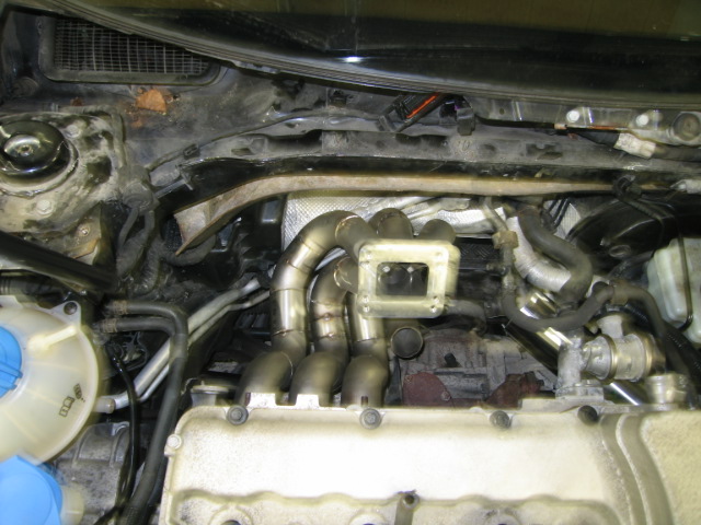

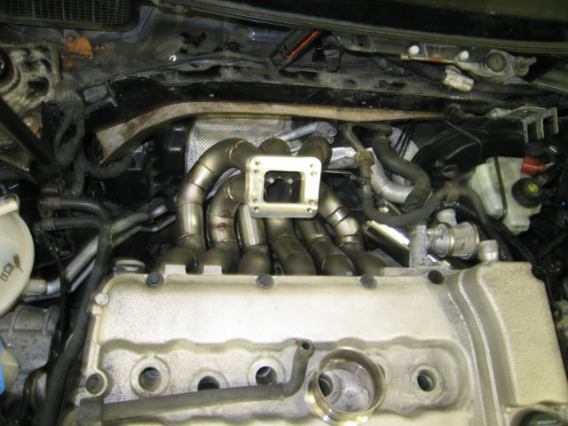

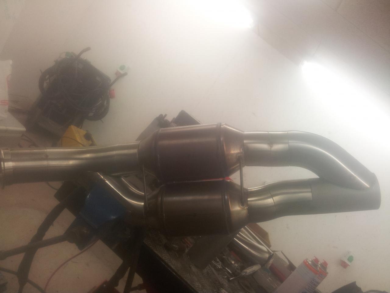

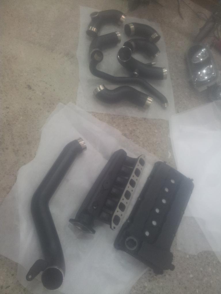

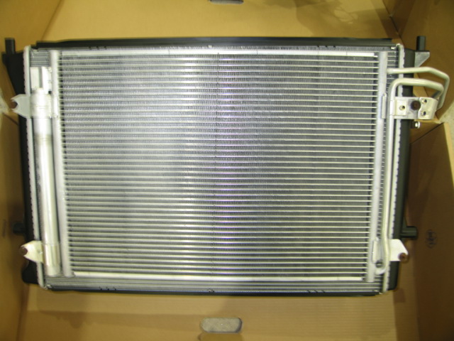

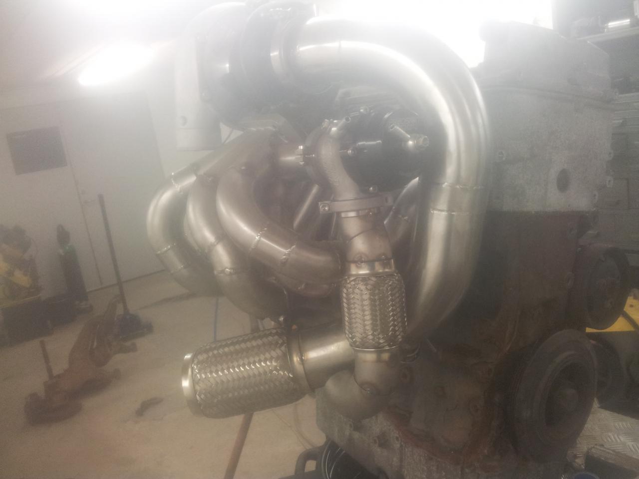

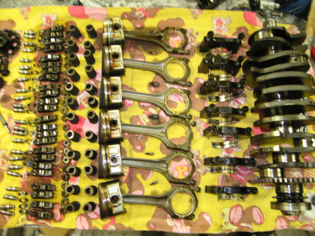

lidt info på ombygning;
Planet blok og let honede cylindre
JE stempler
Pauter plejlstænger
Athena toppakning
kæder, oliepumpe osv skiftes
Ny vand- og klimakøler for optimal køling
Anden indsugning
Precision 6466
Precision Wastegate
Tial recirk blowoff
Håndbygget udstd manifold og 3" udstd med dobbelt HJS katalysator og simons potter
trykrør i 3"
440ml dyser-til godkendelse sammen med garrett gt30 og chip
godkendes ved Exclusive Tuning Parts i tyskland
Walbro 342 pumpe i tanken+lidt andre spec ting
4 bars regulator og dysebro med returløb
Eboost ladetrykstyring
7 pladet kobling til DSG
når den er godkendt monteres Precision turbo, større dyser og motorstyring bygges om til MAP sensor og indkøring ved RHmotorsport. -650hk?
Venter PT på at topstykket kommer retur med nye ventilstyr og koblingerne kommer fra USA-de havde sendt de forkerte første gang
flere billeder kommer når motoren skal i bilen igen

- fra samsung 7-1-15 142.jpg (48.27 KiB) Vist 6775 gange
- fra samsung 7-1-15 118.jpg (63.71 KiB) Vist 6775 gange
- fra samsung 7-1-15 109.jpg (63.15 KiB) Vist 6775 gange
- fra samsung 7-1-15 104.jpg (72.4 KiB) Vist 6775 gange
- 28-11-15 027.JPG (118.35 KiB) Vist 7206 gange
- 28-11-15 024.JPG (116.01 KiB) Vist 7206 gange
- 28-11-15 023.JPG (96.55 KiB) Vist 7206 gange
- 008.JPG (112.51 KiB) Vist 7206 gange
- 005.JPG (119.7 KiB) Vist 7206 gange
- 004.JPG (180.59 KiB) Vist 7206 gange
Senest rettet af gtipeter 29. jan 2016, 14:52, rettet i alt 9 gange.

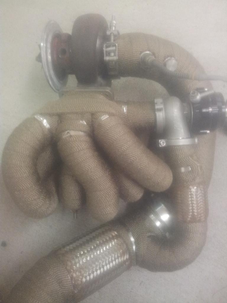

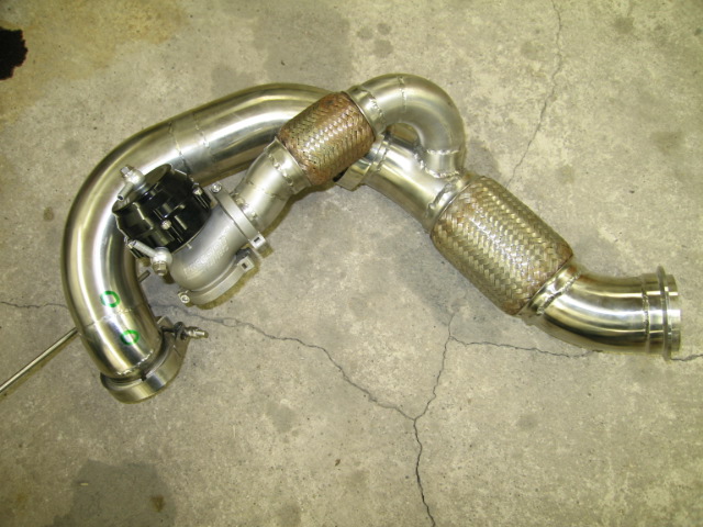

Så kom den på nettet
Det manifold ser rigtig godt ud
god vind med projektet

Lækker projekt Jacek
Efter godkendelse skal den wastegate da bare lufte ud i det fri
