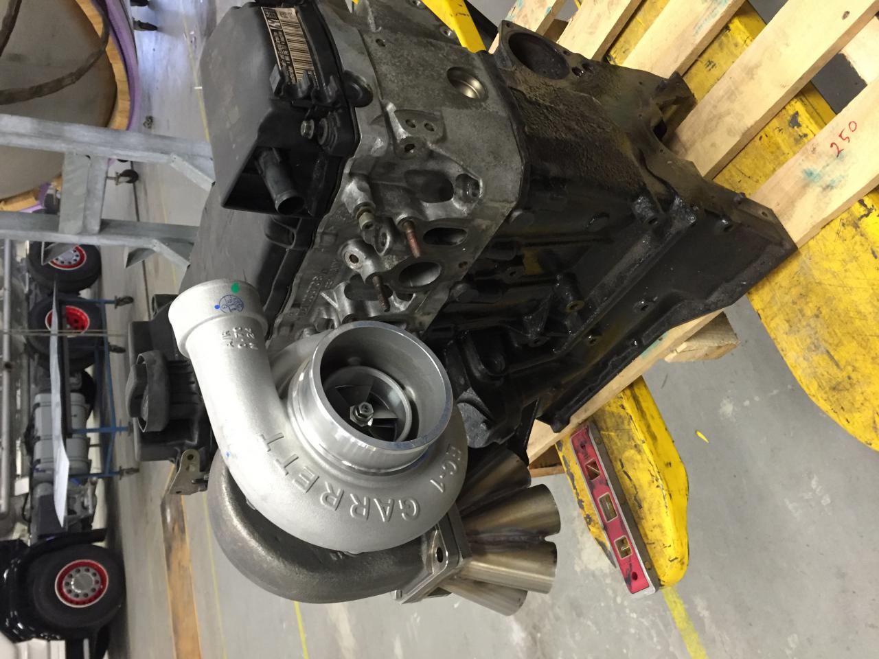

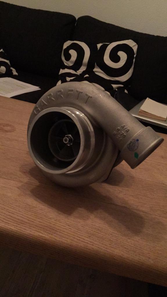

Lige et billede af turboen, de andre dele er på vej :)

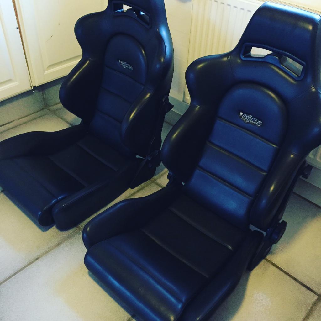

Man skal også sidde godt i bilen jo, så fandt nogle fine König sæder ;)

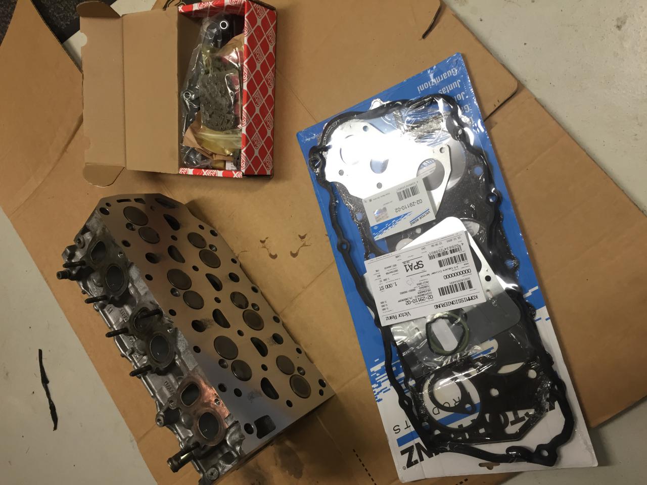

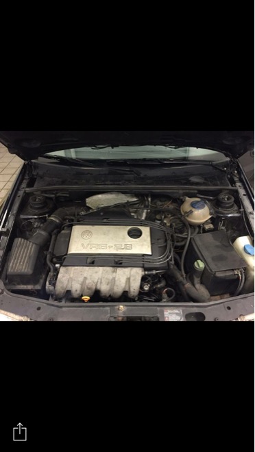

Så er der kommet flere billeder! Ikke mere brok med jer ;)

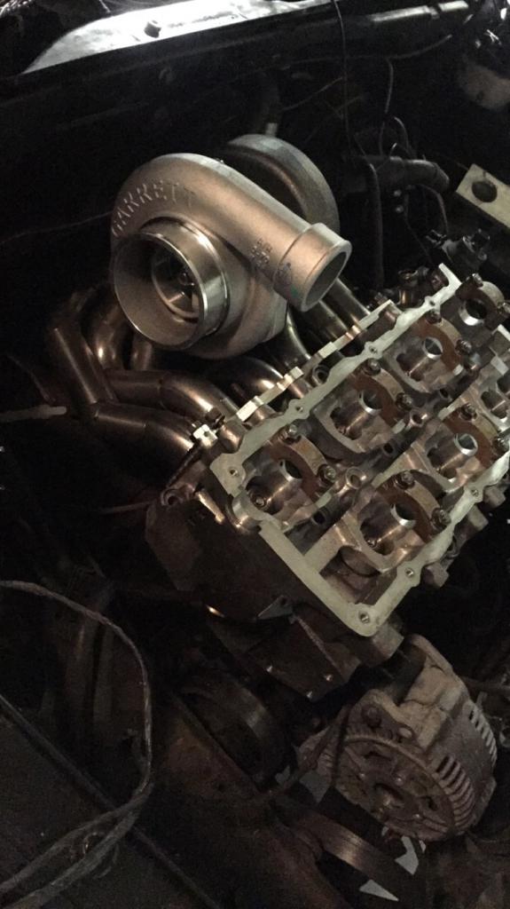

Toppakningen skal selvfølgelig ikke bruges, så tror jeg hurtigt det får en ende :P
Igang med at lave forgrening til manifolden, og fine laserskårede flanger i baggrunden :D

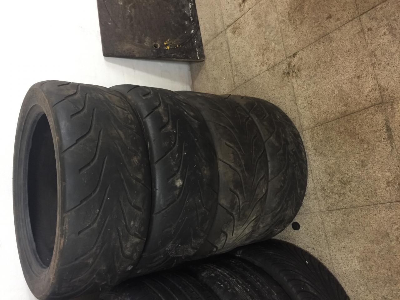

Nye dæk blev det også til - tror jeg har en gearkasse der bliver glad for det :D
Thuejacobsen
Indlæg: 58
Tilmeldt: 6. apr 2014, 11:56
Re: Golf Mk3 Vr6 Turbo - NU med billeder!
Indlæg af Thuejacobsen » 14. feb 2016, 00:39
Nye brugte **

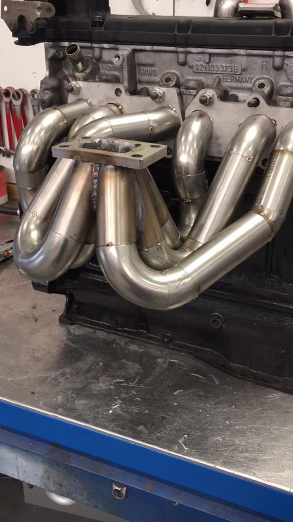

Der skete lige lidt mere med Golfen, får en masse dele til den mandag, så kommer der endelig til at ske lidt igen ;)
Ser lidt godt ud det hele ;)
Et billede af manifolden hæftet op :D
Da pladsen til turboen var fundet, var der kun en vej med de 6 rør ;)

Pyha godt det ikke er mig der skal svejse den manifold, det kræver vist man kan få lysbuen til svejse om hjørner på Tig´svejseren.
Thuejacobsen
Indlæg: 58
Re: Golf Mk3 Vr6 Turbo - Update 19/2!
Indlæg af Thuejacobsen » 19. feb 2016, 19:08
styker skrev:Pyha godt det ikke er mig der skal svejse den manifold, det kræver vist man kan få lysbuen til svejse om hjørner på Tig´svejseren.
Det er intet problem ;) tager rørende af enkeltvis og hæfter dem i et stativ hvor jeg svejser dem uden de trækker sig ;)

Ser ud til at passe på;)
Prøvemontering - og det hele spiller bare ;)
