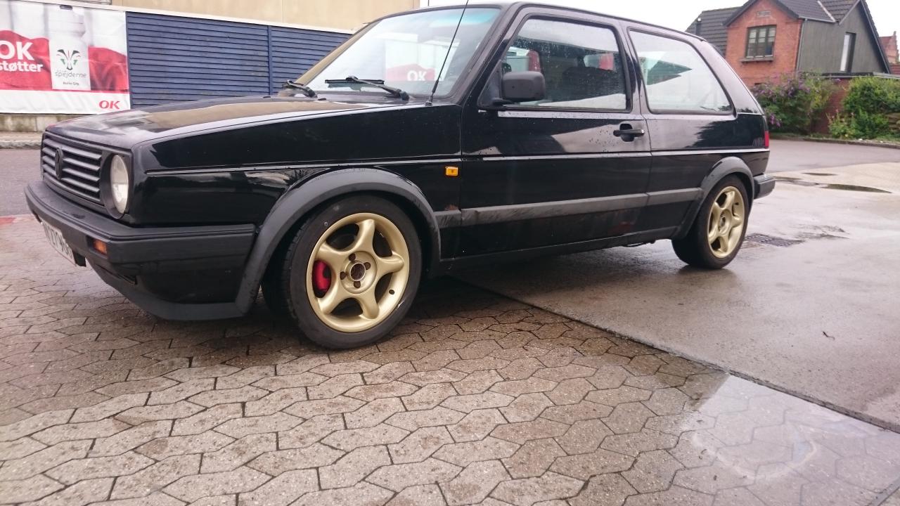

- Så kom hun på gaden igen, det var også en sej omgang
- DSC_1874.JPG (149.28 KiB) Vist 13381 gange

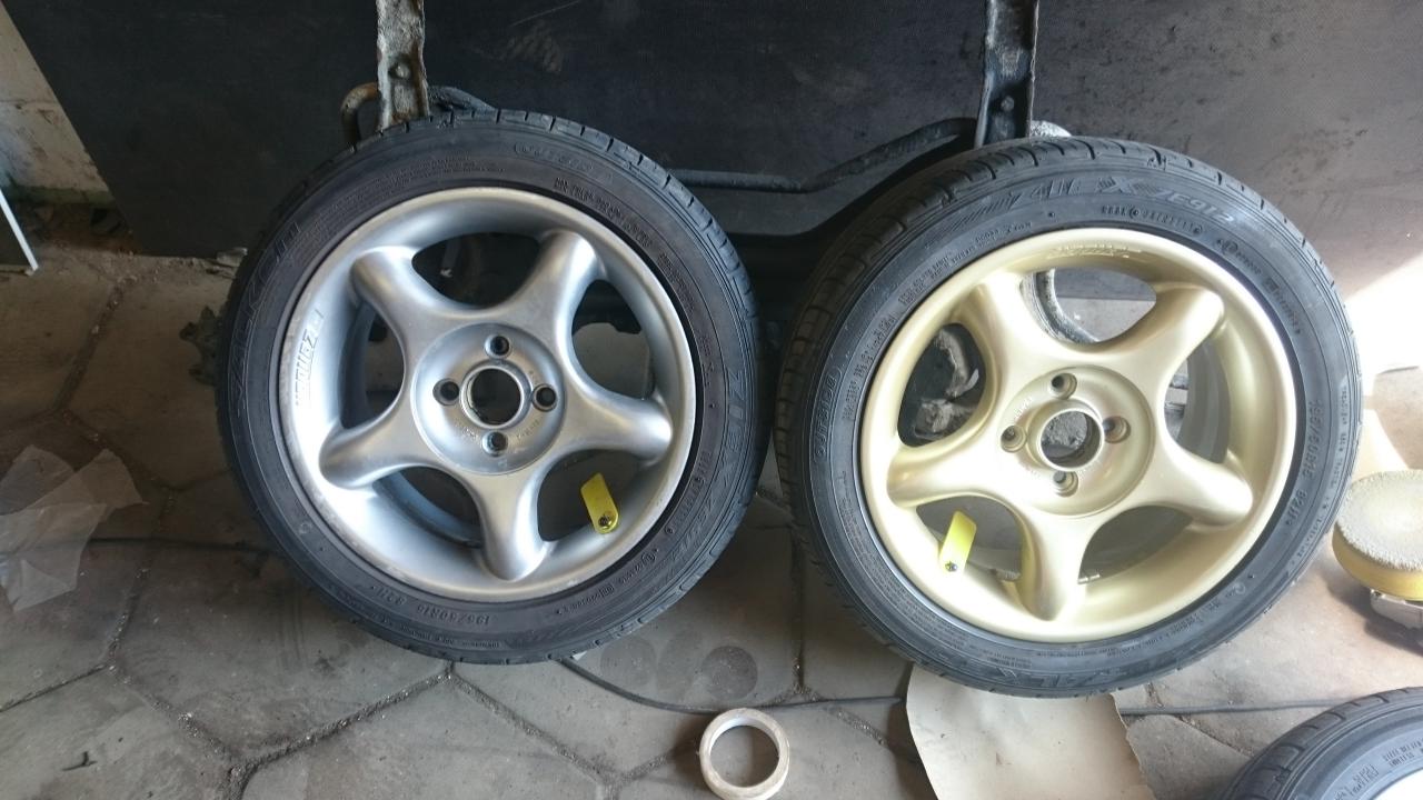

- Jeg har altid været glad for Zenders Monza fælg, den fik lige en byge guldfarve bare for at prøve noget nyt
- DSC_1767.JPG (111.53 KiB) Vist 13381 gange

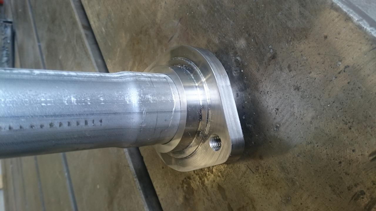

- Der skulle lige laves en adaptorflance for tilpasning af manifold til std. GTI udstødning, igen godt med en maskinarbejder ved hånden

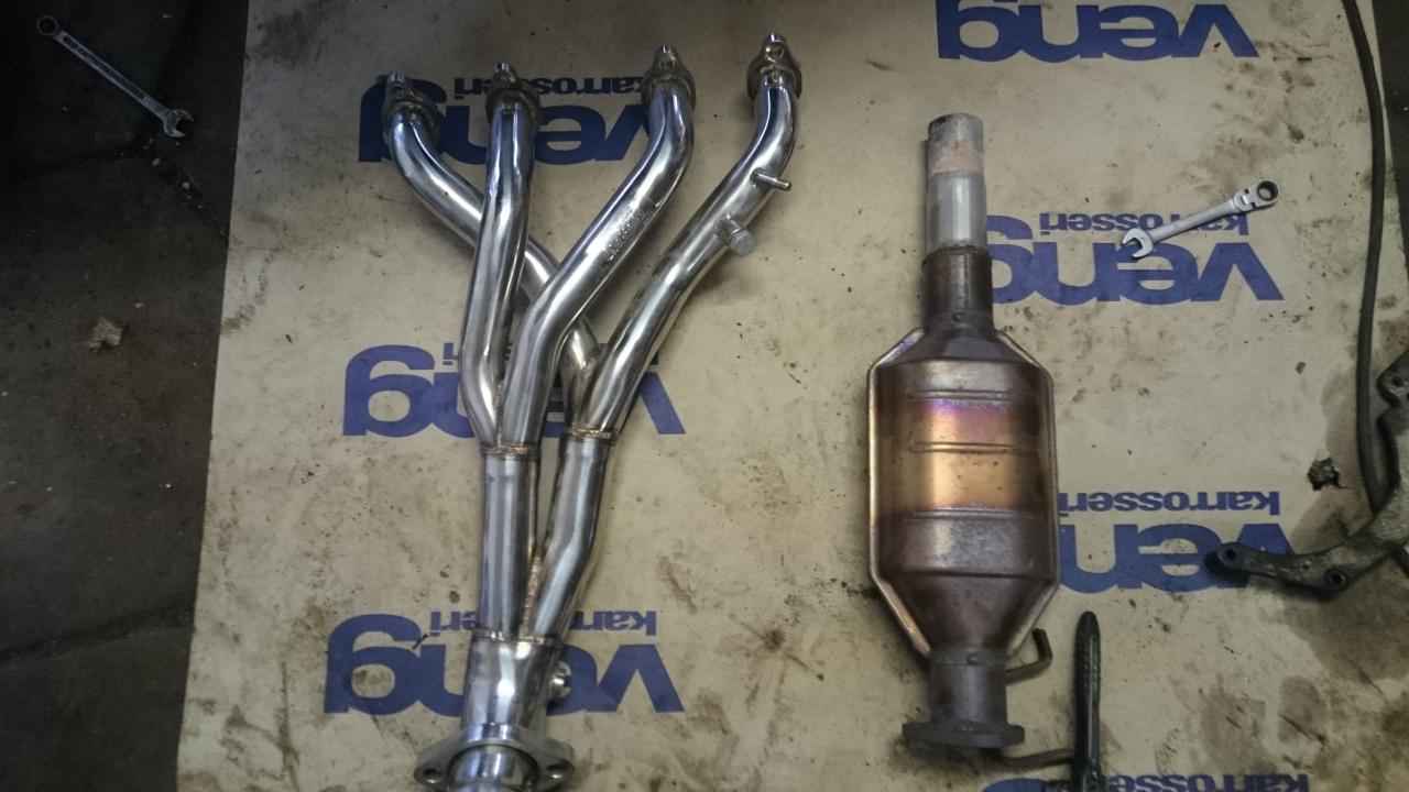

- Nu jeg var igang, kunne jeg lige så godt smide katten over skulderen og montere den bananmanifold der havde ligget på hylden i flere år

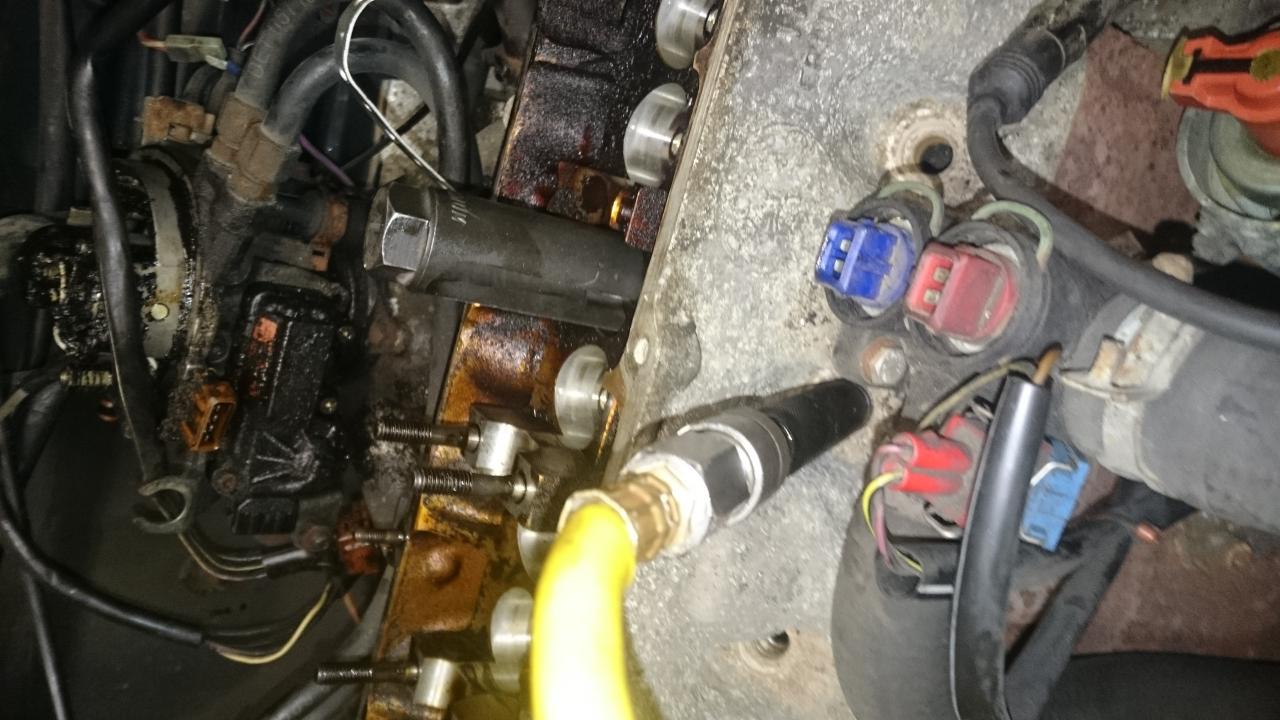

- Havde i sin tid indkøbt en lidt skarpere knast til min vento, fik den aldrig monteret, så den røg i
- DSC_1827.JPG (103.63 KiB) Vist 13381 gange

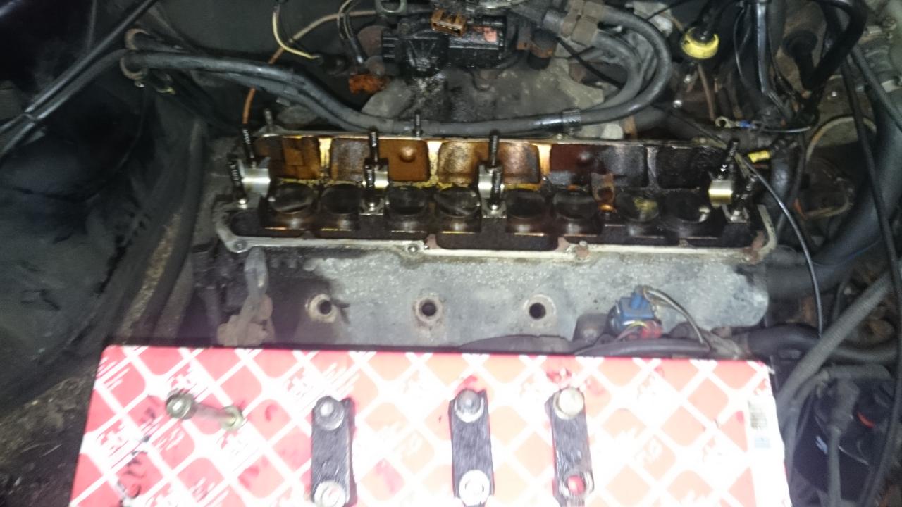

- Nu jeg alligevel havde remmen af, kunne jeg ligeså godt skifte olietyve, de var blevet lidt tørre, samt skifte løftere, de skramlede lidt efterhånden
- DSC_1829.JPG (122.88 KiB) Vist 13381 gange

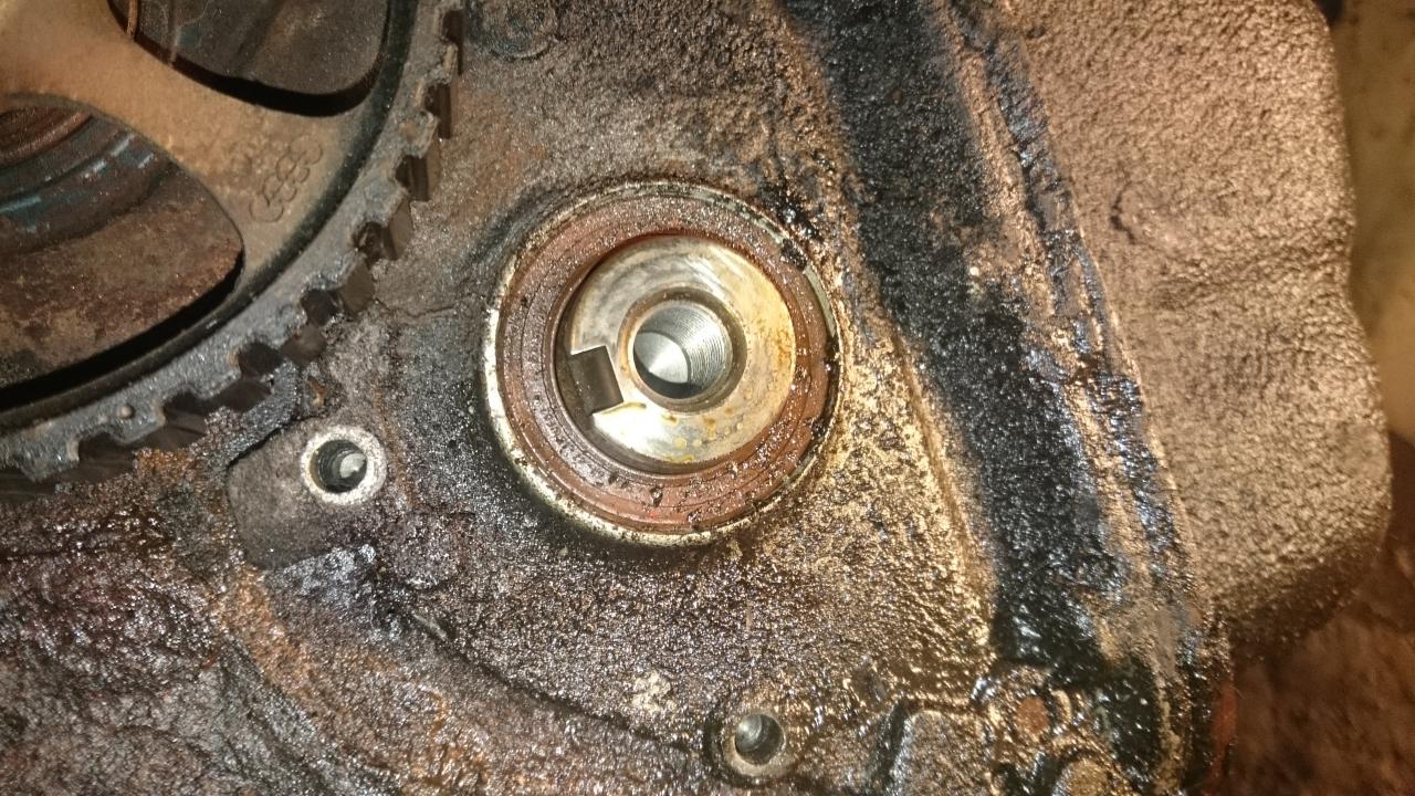

- Det var tid til tandremsskift, når den alligevel var af, kunne jeg lige skifte nederste pakdåse, det var vist på tide
- DSC_1828.JPG (231.63 KiB) Vist 13381 gange

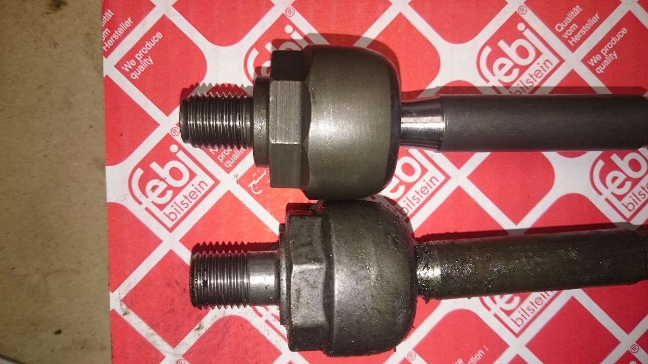

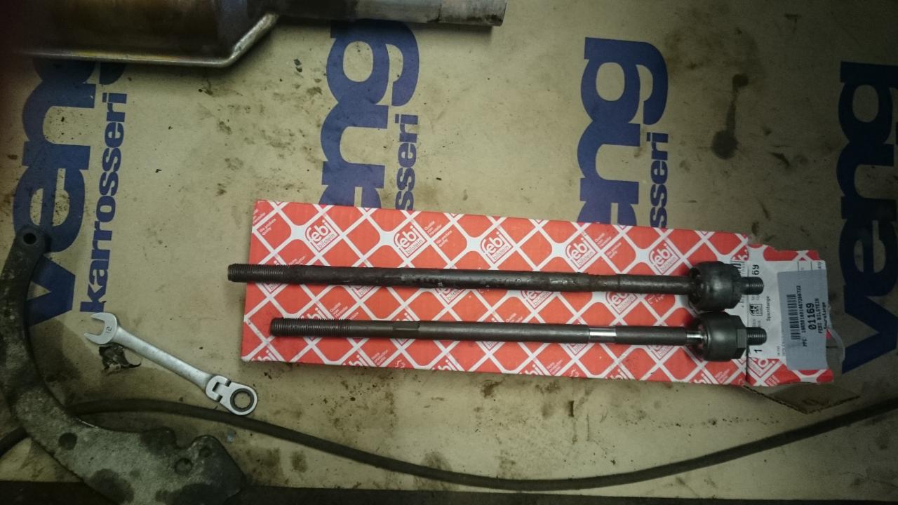

- Grundet 3'erens øgede sporvidde anvendes sporestænger fra Golf 2
- DSC_1814.JPG (112.98 KiB) Vist 13381 gange

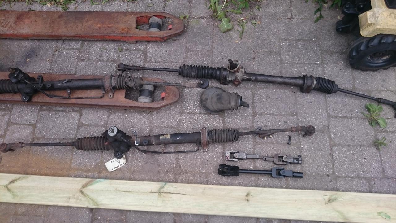

- Tandstang og komplet servo fra Golf3 indkøbes
- DSC_1809.JPG (162.12 KiB) Vist 13381 gange
