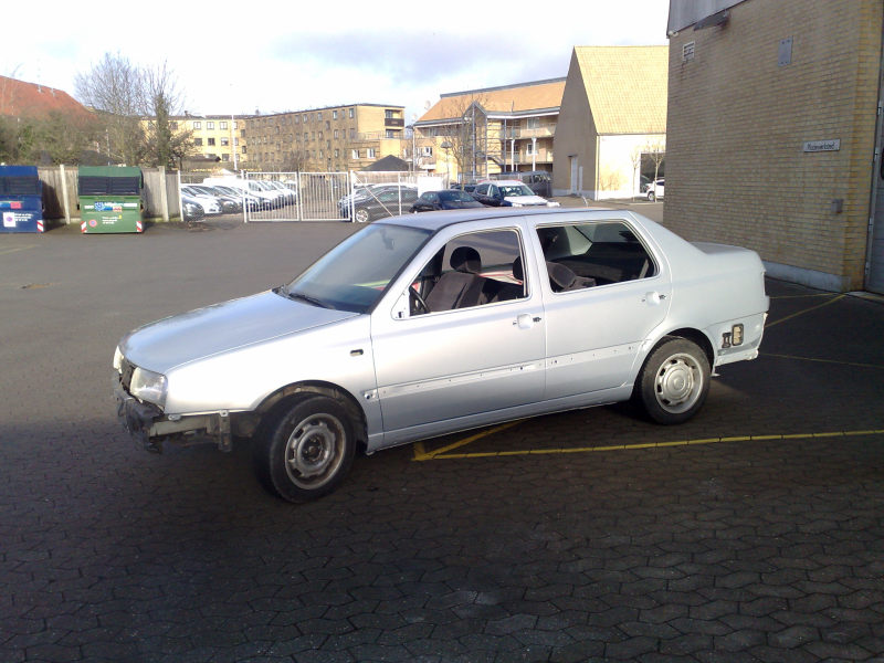

Min Vento:
En en ejers GL fra 93 med 156 på klokken i rigtig fin stand... Den fik dog lidt kærlighed og en omlak da jeg syntes bilen kunne bære det...
Men fik alt "ny" model udstyret inden den røg afsted. Så nye skærme, baglygter og front grill... Lidt tågelygter osv... Ellers fuldstændig original, jeg er ikke en plastik mand :D
Men undervognen har jeg til gengæld store planer med, det kan ikke passe man ikke kan kører lavt og stadig have komfort. Jeg har startet med at skrue den helt i bund for at se hvad der skete... Den hopper og danser meget, og har da osse luret hvad problemet bla er... Bumpsteer! Styrestængerne rammer vangen, så jeg flipper styrkuglerne i næste uge. Så er der plads igen. Jeg har købt en fin VR6 bagbro ved huggeren som jeg skal igang med at smalle og flytte længere bagud for at få hjulene tilbage midt i skærmet... Smalning er for at få plads til 8.5 Boxter hjulene uden at skulle rulle skærmkanterne hvilket jeg syntes er klamt. Og jeg ved man bare kunne sætte smallere adabtore på, men vil gerne have hjulene bliver hængene. Ja og så for at få skiver bagpå. Giver et lidt bedre "look" med de store hjul på...
Jeg rykker lidt flere billeder på når jeg kommer igang med det sjove :-)

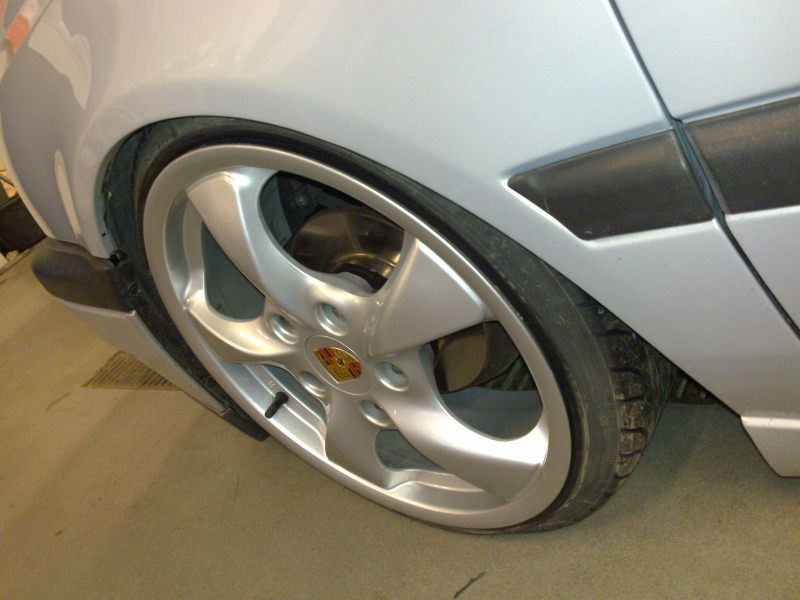

Sommerhjulene...
Originale Boxter S... 7" og 8.5" sætter et par 195/40-17 bagpå og et par 185/35-17 foran...
Har dog osse kigget efter et sæt 195/40-17 fra Toyo, men har ikke kunne finde dem endnu. ( skulle efter sigende være mindre end et "normalt" 195/40 dæk ) Har skrevet til dækonline, så må vi se...

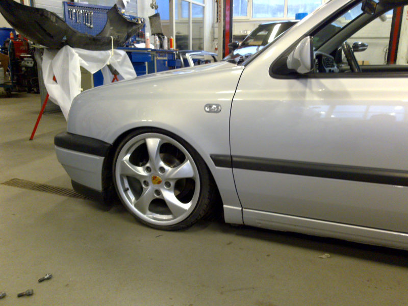

Jeg fik endelig hjulene på i dag, kæft det ser lækkert ud... Og nu kan den igen dreje uden at skrabe i inderskærmene.
Har dog ikke fået flippet mine styrekugler endnu. Det ser i dag, så tager jeg lige et par billeder inden så i kan se hvad jeg mener.

Så blev de flippet, men for dælen jeg skal se om jeg kan få den sporet i morgen. Prøvede lige på gefûle, men det er helt af helvede til...

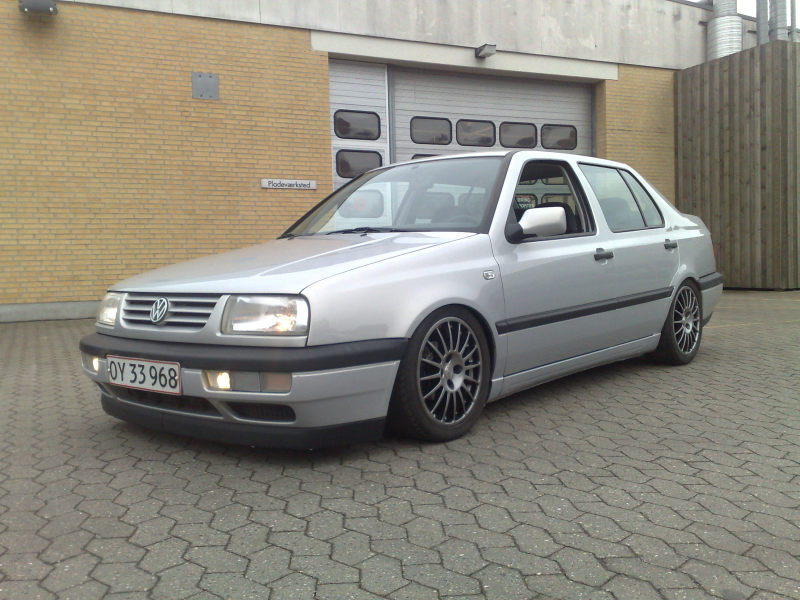

Ja og så den "færdige" bil :-)
