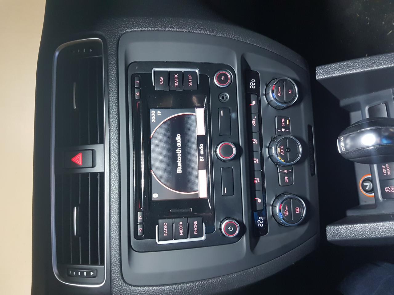

- Jeg har skiftet klimapanelet ud til et "Golf 7" panel, da jeg syntes det passer bedre til bilen.

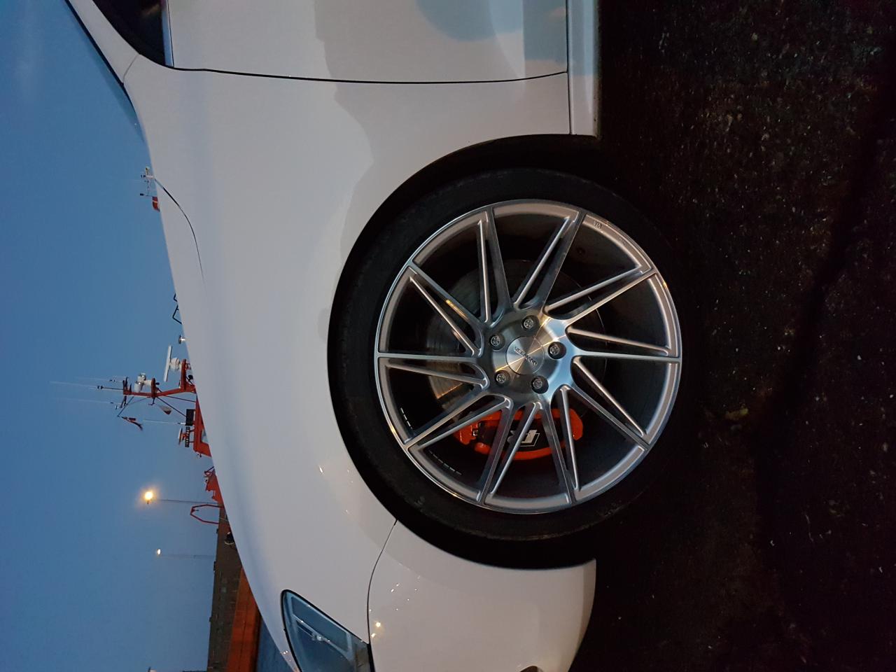

- Når der er store bremser på, må man jo også ha stører vinterfælge. så det blev et sæt 18" audi kopi fælge

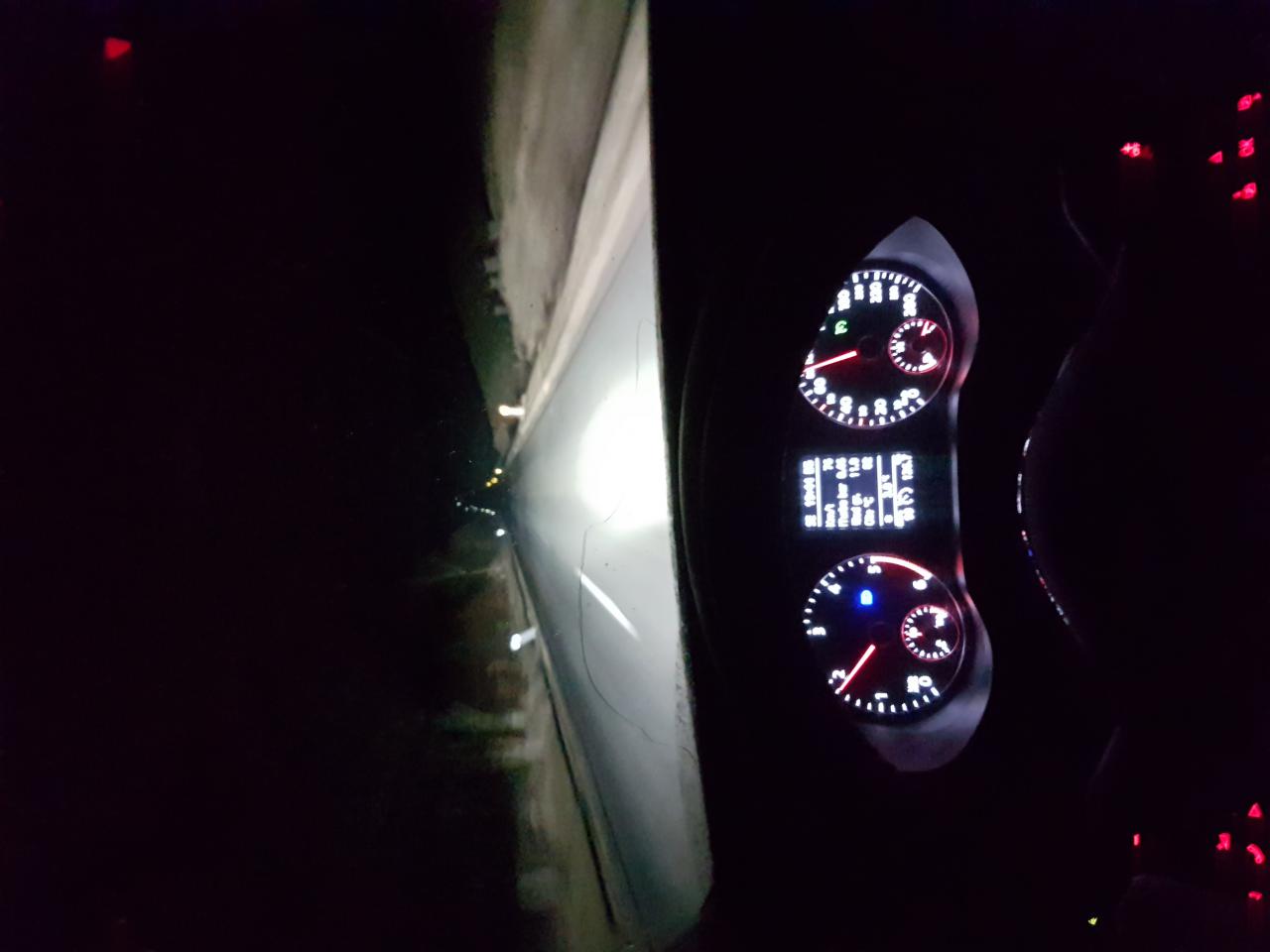

- Her er et billede med langlys og LED lygten fra kabinen
- 20160925_205226.jpg (54.73 KiB) Vist 9547 gange

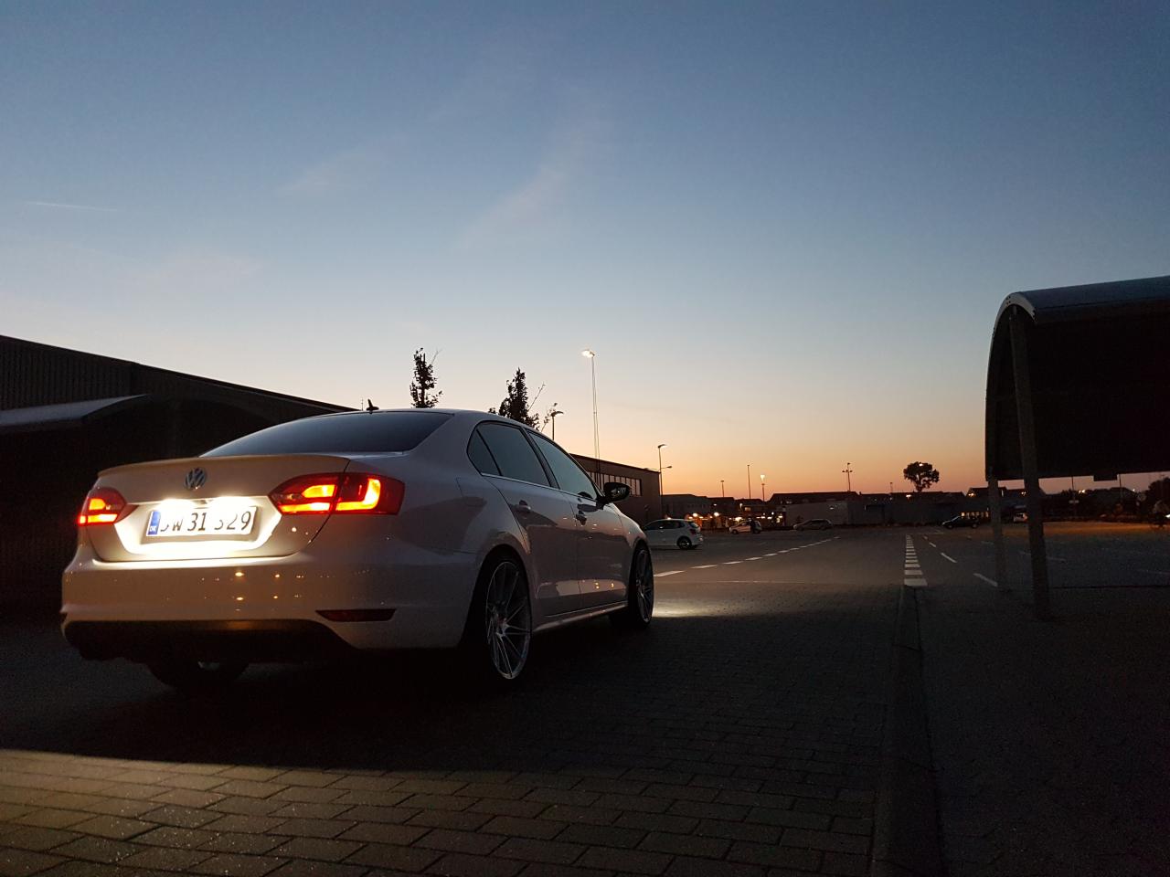

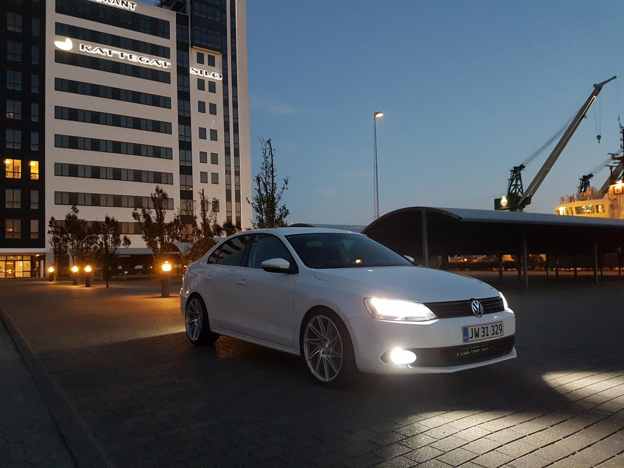

- Sådan ser det ud med kofanger på
- 20151213_150550.jpg (101.22 KiB) Vist 9547 gange

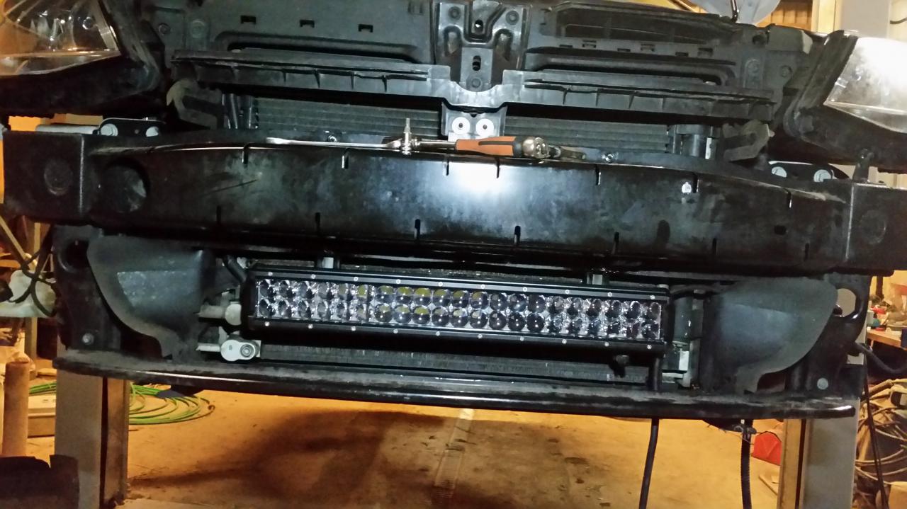

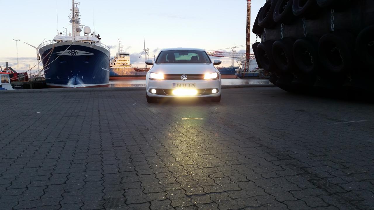

- Her kan i se hvordan LED lygten sider
- 20151130_173008.jpg (125.92 KiB) Vist 9547 gange

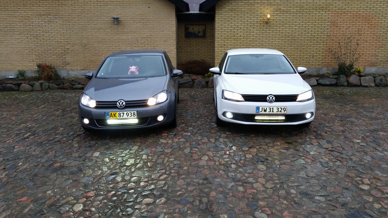

Flot bil. Det bliver pisse godt, med de opgraderinger du har i tankerne:)
Ehm, hvorfor har du monteret den ekstra lygte foran? Er det billedet der snyder, eller er der sådan for alvor blus på dit nummerpladelys?
BMW I4 M50 - Daily driver
- JonasG
- Indlæg: 177
- Tilmeldt: 19. dec 2014, 16:08
- Geografisk sted: Sæby
- Has thanked: 19 times
- Been thanked: 15 times
Re: VW Jetta 2.0 Tdi DSG Highline 2012 (Update 1/12)
Jo tak
Det er nok mest bare fordi jeg kan, og for at gøre noget andet end alle andre. og så er det ret lækkert med en masse lys
Og ja der er for alvor gang i nummerplade lyset.

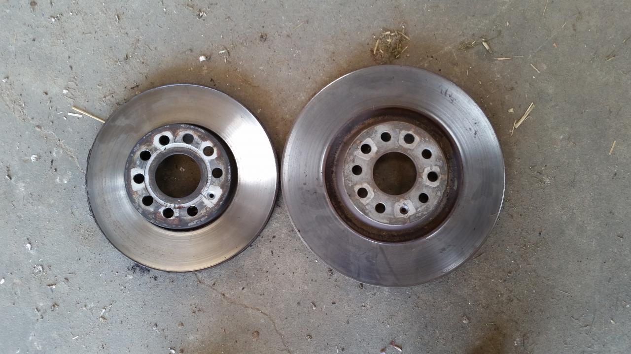

Var de Golf R bremser bolt on, eller skulle der ændres noget?
Er det 19"? Synes bare skiverne ser lidt små ud, måske billedet bare snyder lidt.

Så længe du har bremseåg med så er de bolt on. Det eneste problem jeg stødte på var golf 7 R kaliber bag på, de er nemlig med elektronisk håndbremse.
Jeg tror billedet snyder lidt, de er 60mm større i diameter. Der er stor forskel i bremse længden!
- 20160811_133115.jpg (134.71 KiB) Vist 8514 gange

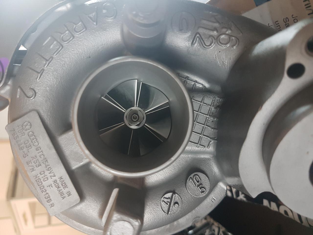

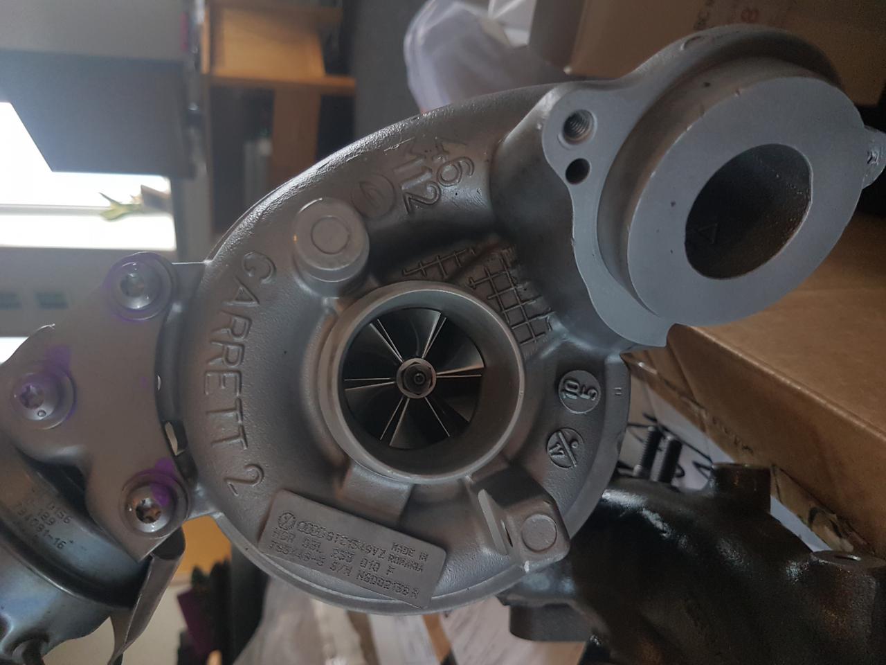

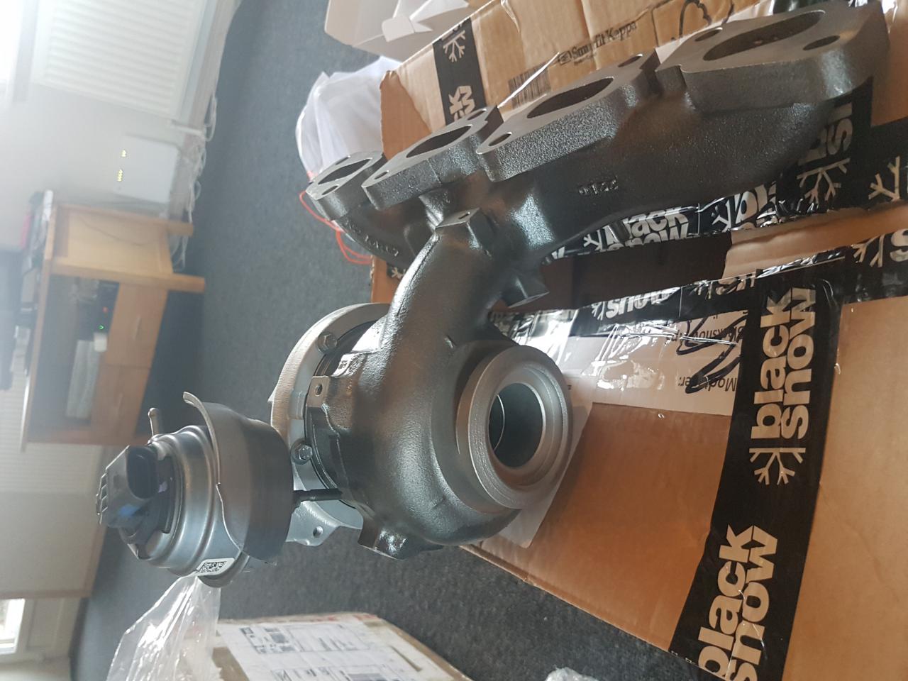

Så kom min turbo endelig ind af døren!
Det er en GTC1549VZ hybrid.
Det er en CR170 turbo med et 52mm kompressor hjul, orginalt er det 49mm. Den kan klare 1,9 bar
Den er købt ved XMAN Turbo
- 20170123_140503.jpg (98.5 KiB) Vist 8225 gange
- 20170123_140144.jpg (106.77 KiB) Vist 8225 gange
- 20170123_140120.jpg (128.23 KiB) Vist 8225 gange

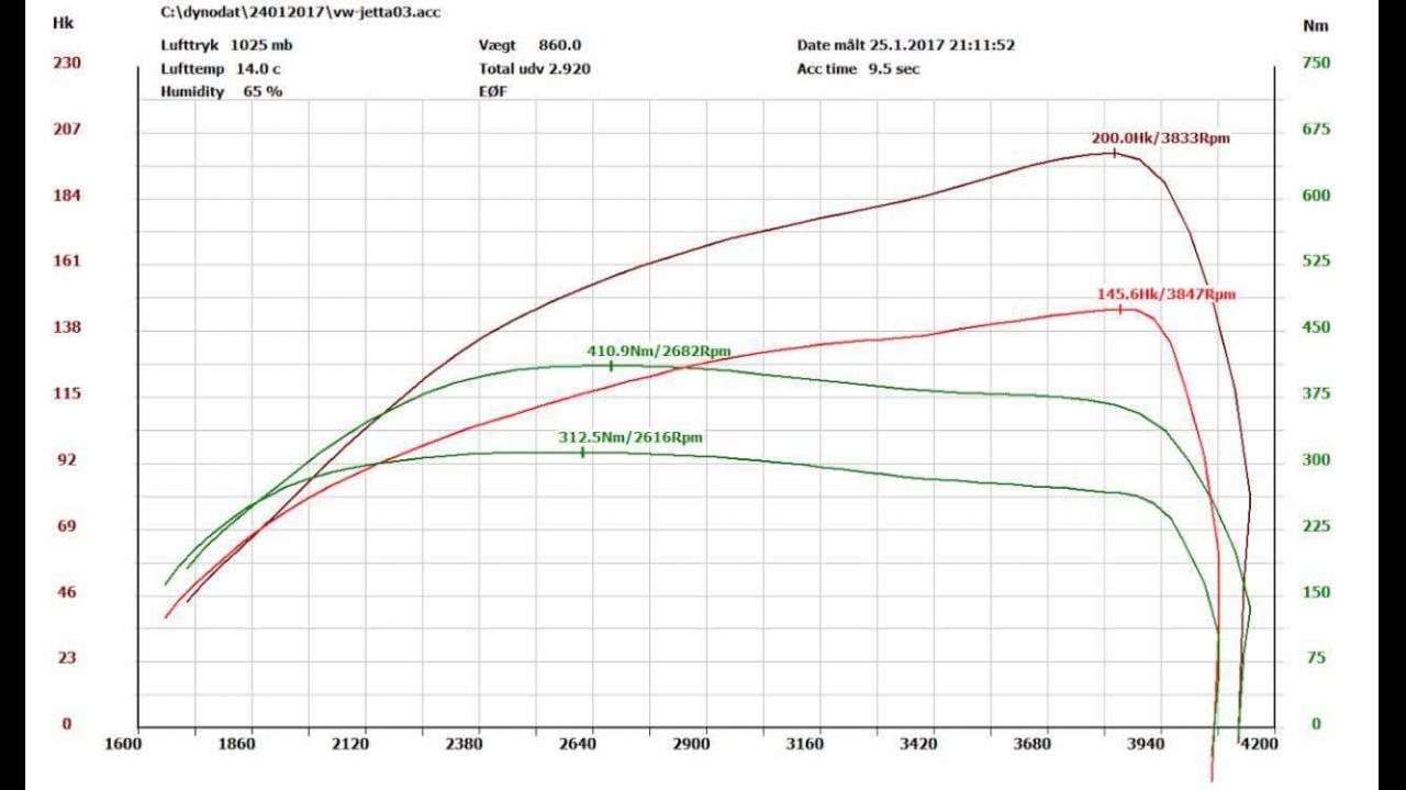

Re: VW Jetta 2.0 Tdi DSG Highline 2012 200hk 410nm (Update 2

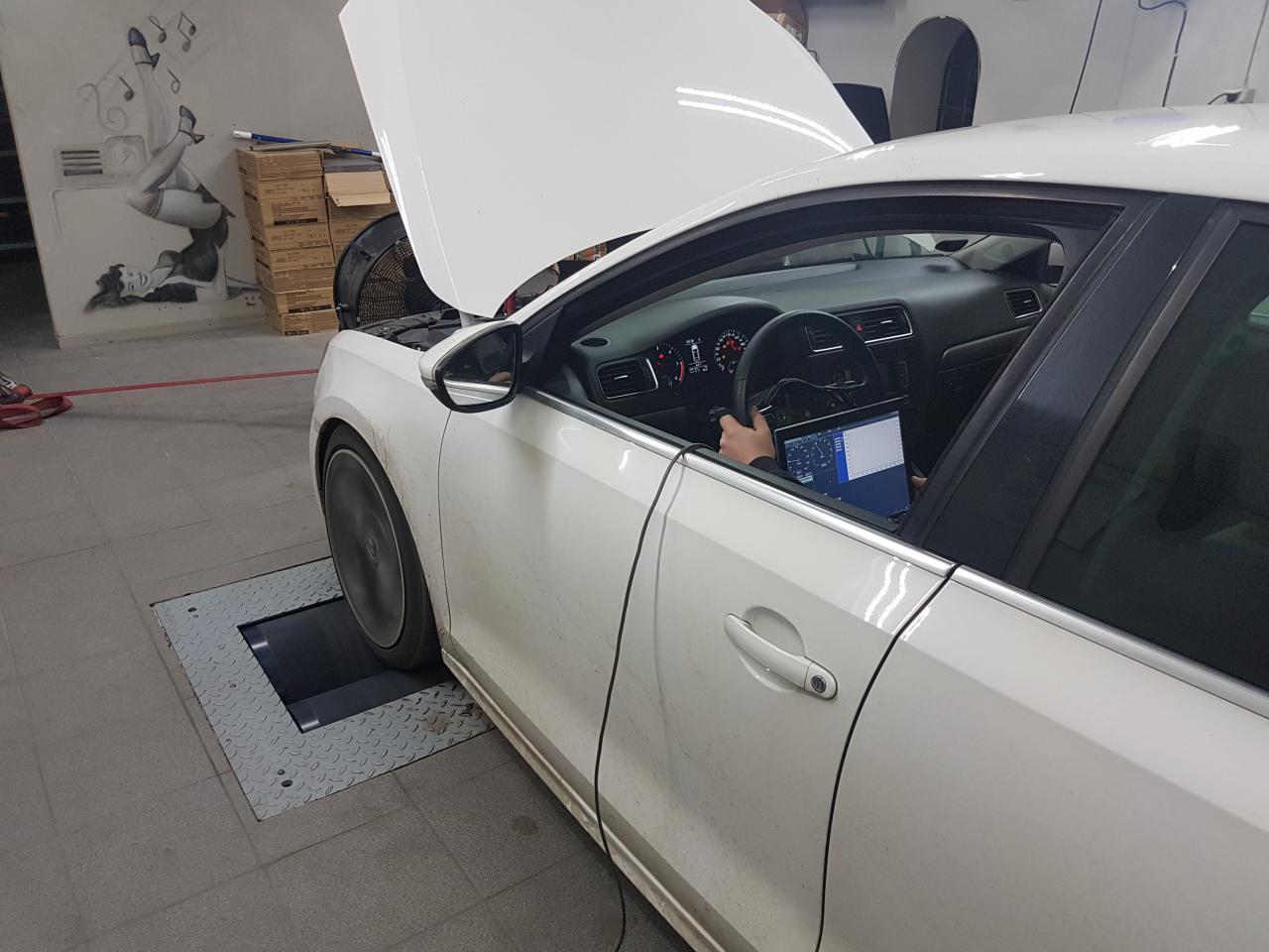

Nu har jeg monteret den nye turbo, og fået den kørt ind
200hk og 410nu, lidt mindre end hvad jeg regnede med. Men hold kæft den går godt nu!
Jeg har målt 40-120 km/til med Polar FIS+
Bedste tid standard 10,9 sek.
Samme sted med ny turbo 8,5 sek.
Topfart er også blevet en smule højere. Før var den begrænset til 220 km/t. Jeg har ikke prøvet en ordentlig tur endnu, men den er kommet på 234 km/t og er meget hurtigere der oppe!
- Begge kurver er med GTC1449VZ
Den viser før og efter ny software - received_10212076940222265.jpeg (87.57 KiB) Vist 8128 gange
- 20170125_203652.jpg (115.79 KiB) Vist 8128 gange
Senest rettet af JonasG 28. jan 2017, 12:42, rettet i alt 1 gang.

Hva havde du regnet med af power?
Det kan da umuligt betale sig at opgradere for at lave kun 200 hk?

Havde regnet med Ca 220hk og 440mm

Så komå der et sæt sprit nye bi-xenon forlygter ind af døren!
Det er satme lækkert at køre med! Har også bestilt lygte regulering og AFS modul så det bliver 100% lovligt og lygter bliver udnyttet fuldt ud.
Jeg skal nok lige få taget nogle bedre billeder

Kan godt se der er lidt forskelJonasG skrev:Så længe du har bremseåg med så er de bolt on. Det eneste problem jeg stødte på var golf 7 R kaliber bag på, de er nemlig med elektronisk håndbremse.
Hvad med bremserne bagpå? Skal de bruges, når de nu er elektroniske?

Nej, dem skal jeg ikke brugeKD skrev:Kan godt se der er lidt forskelJonasG skrev:Så længe du har bremseåg med så er de bolt on. Det eneste problem jeg stødte på var golf 7 R kaliber bag på, de er nemlig med elektronisk håndbremse.
Jeg tror billedet snyder lidt, de er 60mm større i diameter. Der er stor forskel i bremse længden!![]()

Fin effekt, dog i den lave ende syns jeg. Ser udtil du var oppe ved alexander ?
Så kan vi da komme ud og ræse lidt til sommer
Mvh Mike
Mvh Mike

Jeg havde også håbet på lidt mere. Ja det er ved AlexanderMikesorensen skrev:Fin effekt, dog i den lave ende syns jeg. Ser udtil du var oppe ved alexander ?![]()
Mvh Mike
Ja den skal da lige prøves af på striben
