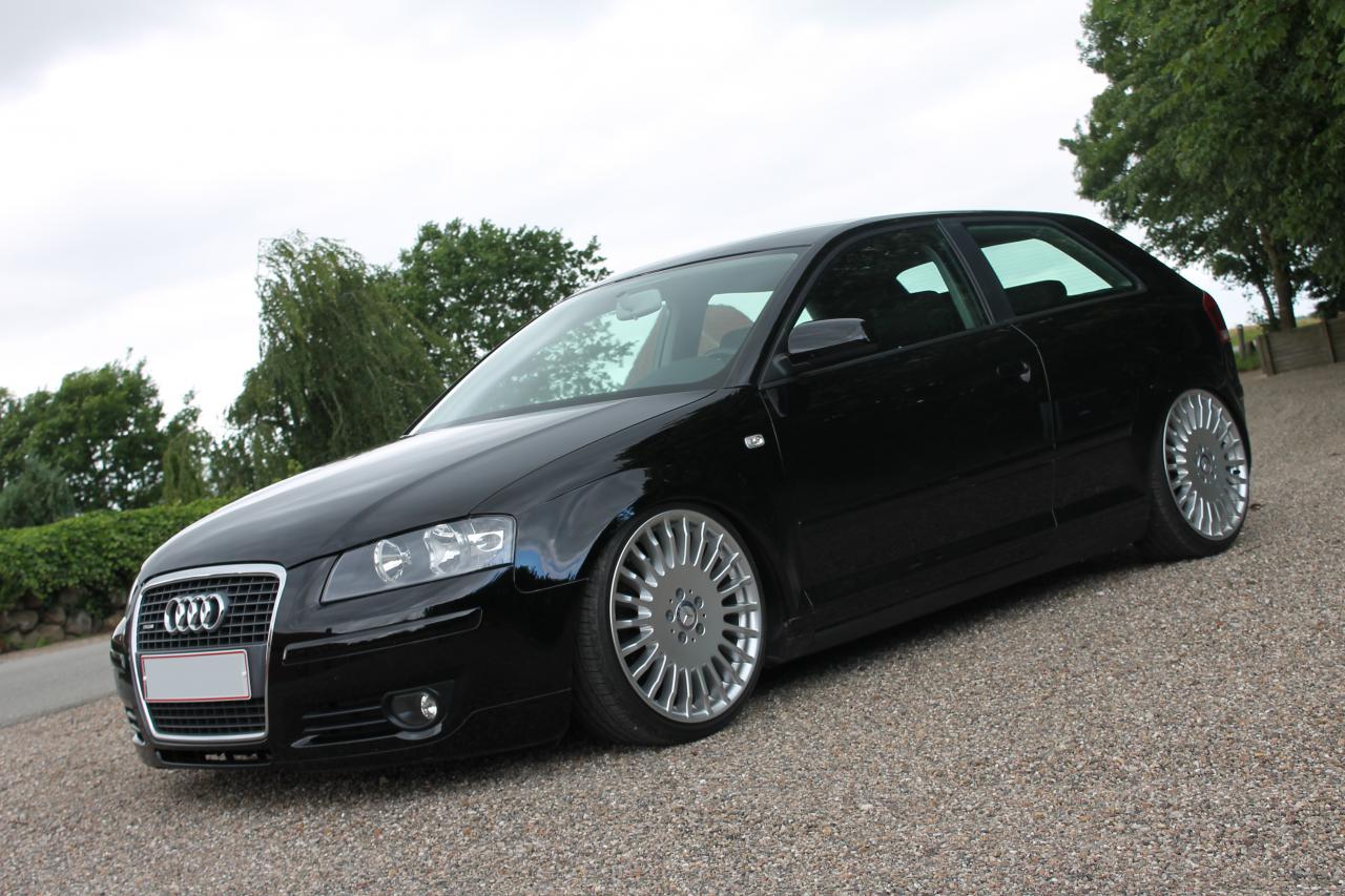

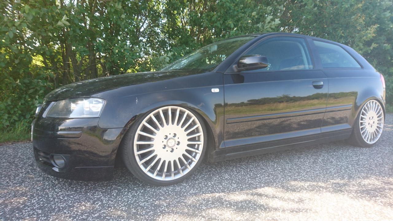

Hey Gutter :)
Så fik jeg mig endelig en Audi igen :twisted: For små 3 uger siden hentede jeg nemlig en A3 2.0 TFSI quattro
Bilen er rimelig velholdt, lakken er dog mere eller mindre ødelagt, så den skal have en hellakering, og det bliver sandsynligvis her henover vinteren., og den bliver IKKE sort igen.
Jeg har allerede opgraderet den en smule, dog har jeg ingen billeder fra inden jeg gik i gang, men i kan bare forestille jer en org. undervogn og A8 fælge :lol:
Udstyr er der ikke rigtig noget af, udover fartpilot og elruder, så det må jeg selv stå for ;)
Jeg regner med at skulle have bilen i et godt stykke tid, så der er massere af plads til forbedringer, og pt lyder planerne således:
I forbindelse med hellakeringen bliver den enten faceliftet til RS3 8PA eller S3 8P
LED forlygter
Blanksorte gitre, sidespejle osv
RNS-E
Fladbundet rat, med top og bund i carbon, alcantara greb
Sæderygge, og bunde i carbon
Interiør trim i carbon
Gearpose, håndbremsegreb og rat i alcantara
Motorsportssæder
Nyere gearknop
Sort himmel
HP drivetech luftundervogn, med E-level styring
STORE bremser :twisted:
Motoren slipper selvfølgelig ikke
Planen er at lande omkring de 300 hk, og 400Nm, hvad der så skal ske når det bliver hverdag igen, det må vi tage til den tid ;)
Den skal selvfølgelig have et pcv fix, og sandsynligvis også en oil catch can
Milltek turboback
S3/Cupra dyser
Intercooler
HPFP
RS4 returventil
Og så har jeg forelsket mig lidt i Forge's twintake
Alt dette bliver i løbet af vinteren, og næste forår, så for at kunne "holde" ud at køre i den er der lavet lidt modifikationer
Lovtec Hilow 2 Megalow undervogn, skruet næsten helt i bund, men fælgene er lidt for brede til at kunne være der skærmene, så et sæt justerbare tårnlejer er på vej.
19" Mercedes hjul, som samtidig kan skjule de "små" bremser
BCM indsugning
Fjernet mellempotte, og tømt bagpotten for uld, for at få lidt lyd ud af den.

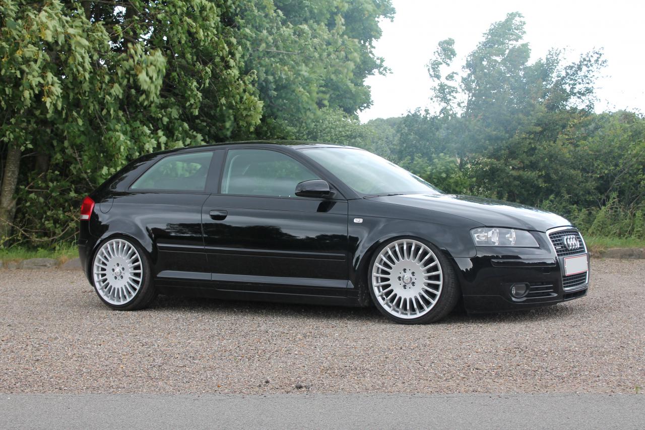

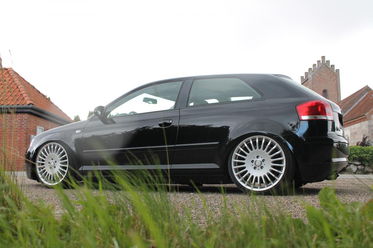

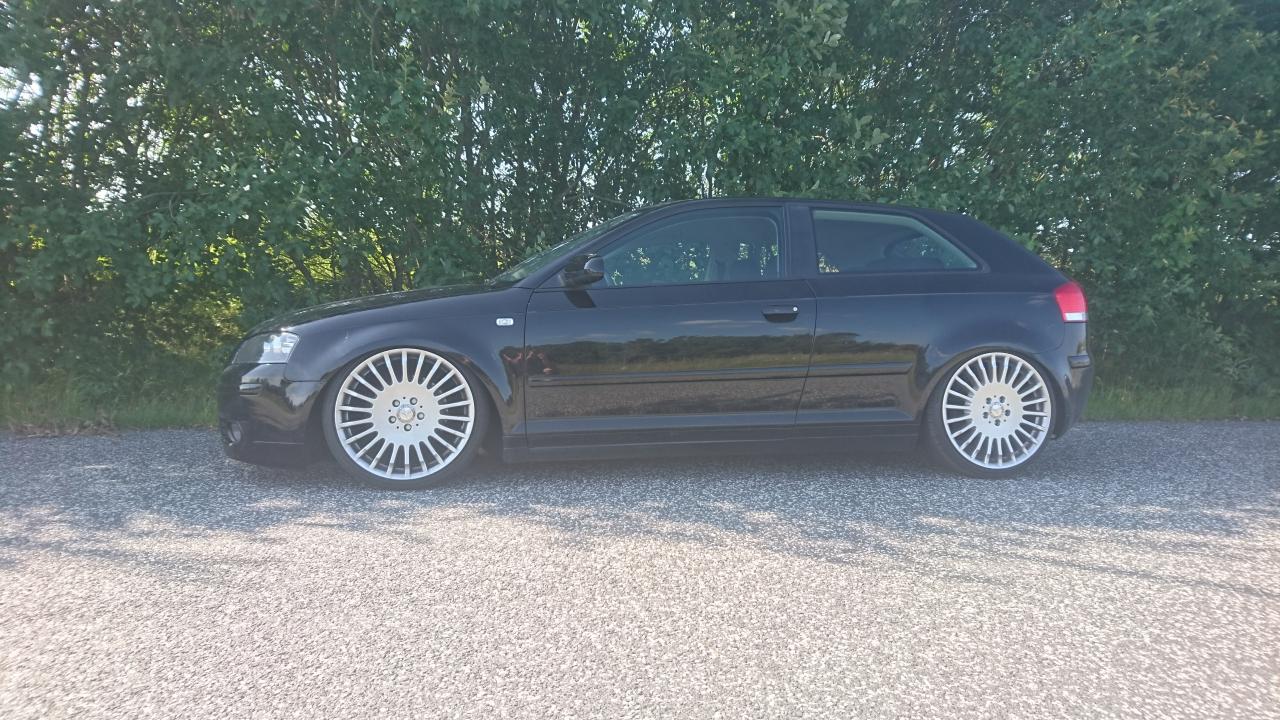

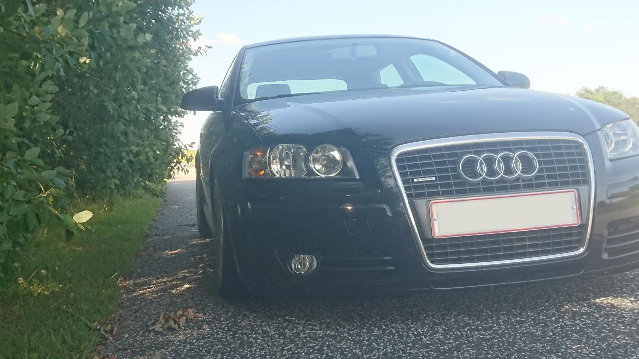

Derudover har den fået en hurtig polering, bare for at den var til at holde ud at se på :lol:
Her er lidt billeder af den, håber at jeg kan holde tråden spændende nok til at folk vil følge med :P

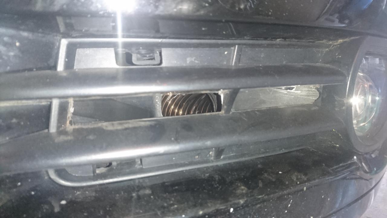

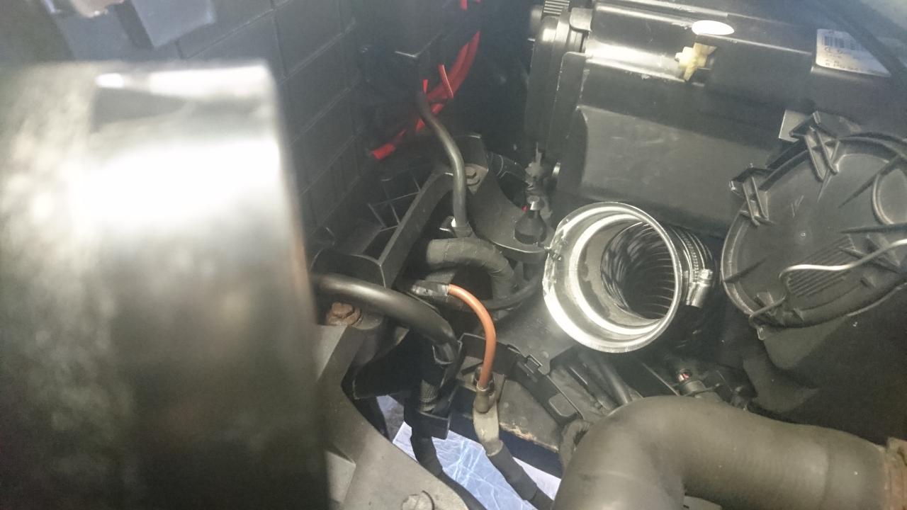

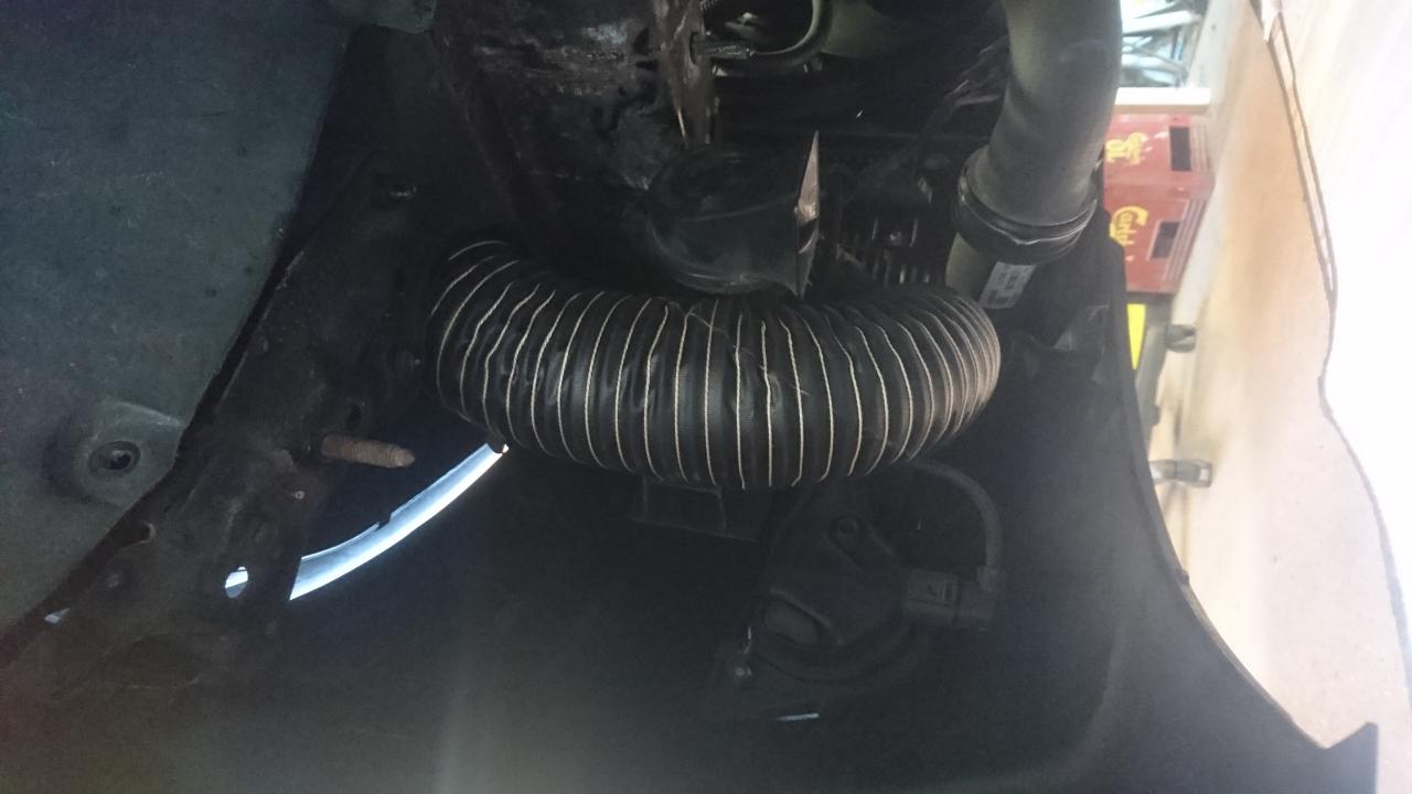

I går monterede jeg en Forge twintake, i dag afmonterede jeg den igen. Den kan ikke rigtig være der for mit motorskjold, og den gjorde ikke noget godt for lyden ifht den indsugning der sad på.
I stedet brugte jeg i dag min energi på at leje med noget lufttilførsel til filteret, i første omgang er det bygget med noget rør jeg havde til at ligge, og en af tragtene fra Forge indsugningen.
I morgen får jeg fat på noget slange, så det kan blive lavet rigtigt :) BilledeBilledeBilledeBilledeBillede

Fik i dag monteret noget rigtig luftslange til mit koldluft indtag, det blev faktisk rigtig godt synes jeg selv :
Fik også skudt lidt billeder af bilen efter montering af justerbare tårnlejer, samt yderligere sænkning.

Mht. det koldluft indtag, tror du så ikke det bliver lidt noget hø hvis det regner? Tænker der kommer til at kunne ligge en del vand i det rør der :)

Nicklossi skrev:Mht. det koldluft indtag, tror du så ikke det bliver lidt noget hø hvis det regner? Tænker der kommer til at kunne ligge en del vand i det rør der :)
Så meget vand tror jeg alligevel ikke der kan komme ind af det lille hul i gitteret, med mindre man kører igennem en kæmpe vandpytte, og skovler det ind. Og det har jeg ikke i sinde at gøre ;)
Men tænker ikke det er værre end de lukkede indsugninger der tager luften direkte i fronten, i det originale indsug 8-)

Indlæg af Nicklossi » 21. jul 2017, 20:45
Tanken var bare, at når der er det buk der, så kan det ikke rigtig komme væk :P
Det har jo ikke direkte adgang til luftfilteret, men alligevel :)
