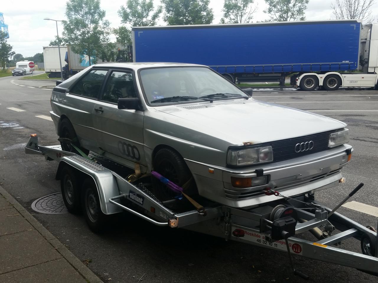

- Endelig inde
- 20170727_222147.jpg (132.67 KiB) Vist 28808 gange
- På vej hjem
- 20170727_150100.jpg (174.66 KiB) Vist 28808 gange

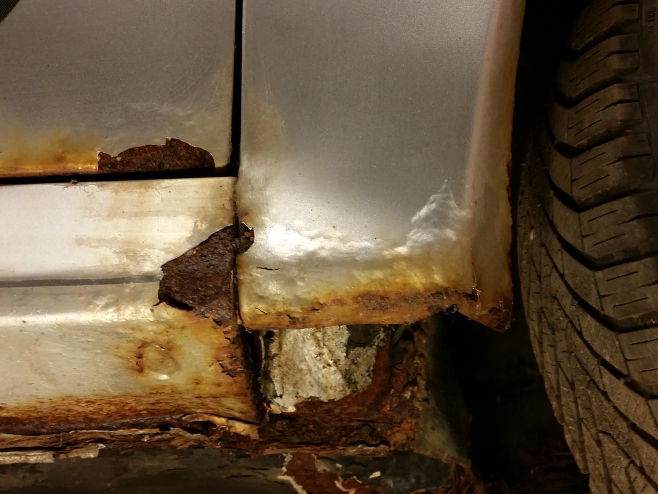

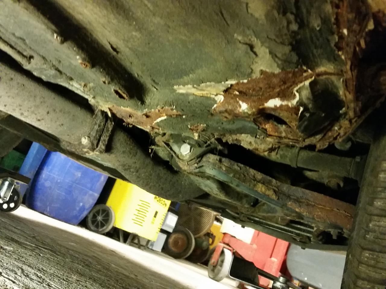

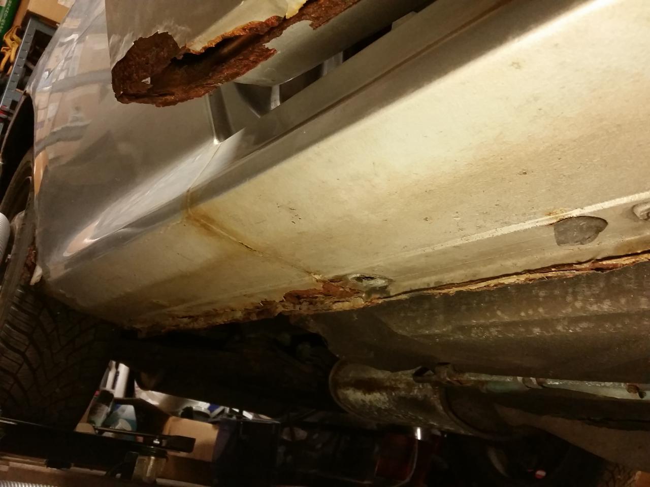

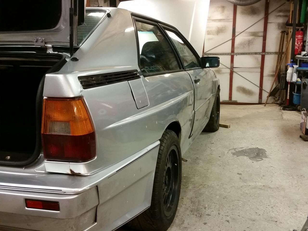

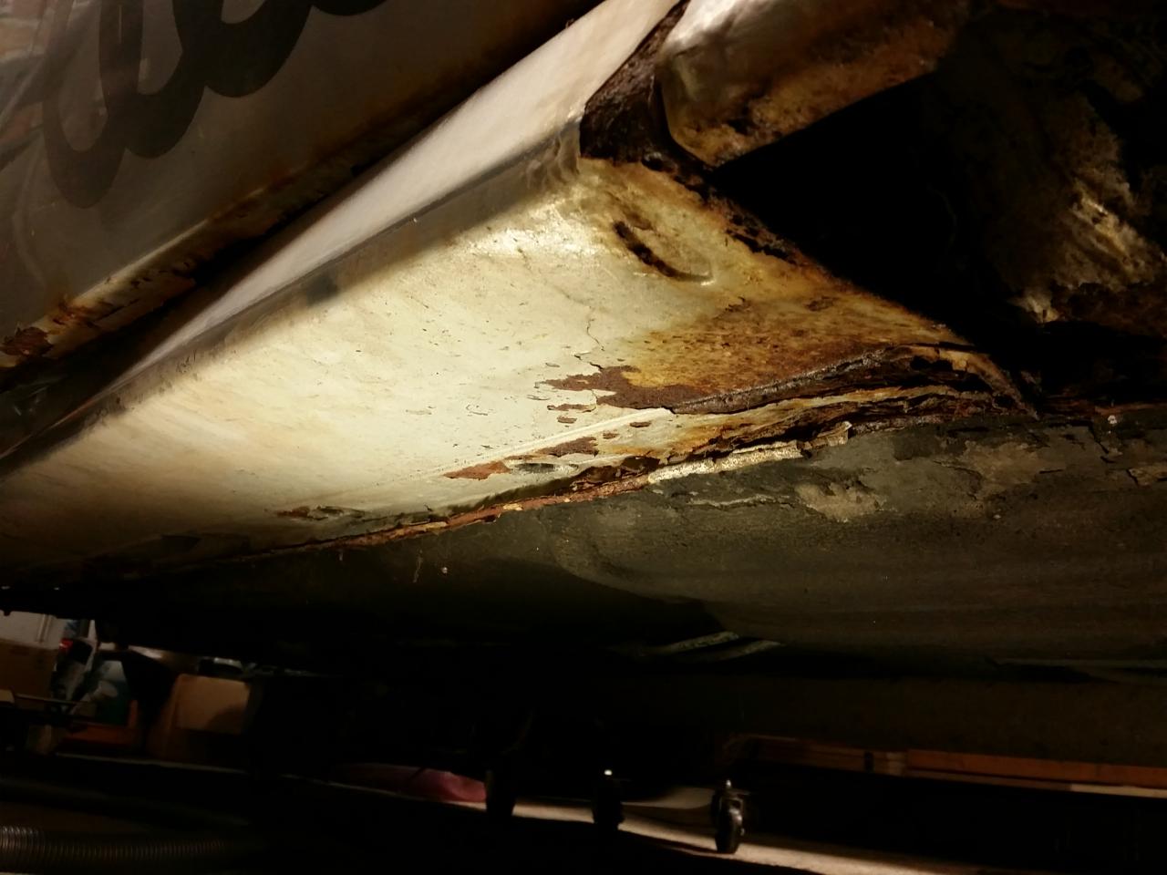

De første billeder af passagersiden som indtil videre ser værre ud end førersiden. Hele højre side af bilen er plettet af hvid maling efter nogen har haft malet plankeværk op af den. Har prøvet med acetone og cellulosefortynder og brugt knivblade på ruderne, det går lidt langsomt men kommer da af.

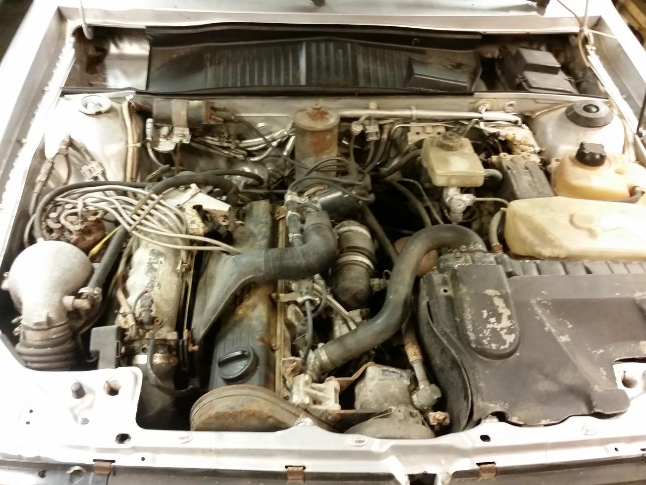

Motor og motorrum er noget kedeligt, men bliver nok ikke rørt før brændstofrør og tank er fjernet. Synes ikke jeg er pivet men de fuellines er simpelthen så dårlige så man nærmest kun skal tale grimt til dem før de lækker.
- motorrum

- panelhjørne
- 20170810_223204.jpg (122.82 KiB) Vist 28779 gange

Jeg ville som det første prøve at få den startet hvis det var mig. Fuellines def eller ej. Enten holder de eller så pisser det ud. Så måske lige trille en tur og mærke om gear kører som det skal.men jeg glæder mig til at følge tråden og se hvad den bringer.

Vær varsom når du skiller den ad... Hvis karossen er "beyond your skills" så skulle det snilt være muligt at få pengene hjem igen ved at sælge den i småstumper på eBay.
Hvis din IAT (temperaturføler i manifolden) fungerer, ca. 13-33 ohm, er de første 300-500 euro hjemme.
Velkommen til en verden hvor under 10% af bilen er tilgængelig som nye reservedele

mojo :Oprindelige plan var at starte den hurtigst muligt, men eftersom olien stinker af benzin, olien har en grim grumset farve , sælger sagde at toppakning var gået for flere år siden, så tager vi den med ro for nu. Hvis vi kan finde på en anden benzintilførsel op til K-anlægget, tjekket/skiftet remme og væsker og lige får et kig i cylindrene om der står vand, så kan giver vi den nok et skud. Var selv i samme boldgade som dig da den kom ind af døren, og jeg vil også meget gerne se at K-anlæg, gearkasse og bagtøj, samt det sammenbyggede hydraulik/servo/bremseforstærkercirkus virker inden det splittes helt ad til atomer. Så motor piller vi nok kun delvist fra hinanden senere med henblik på at starte den op inden komplet adskillelse.

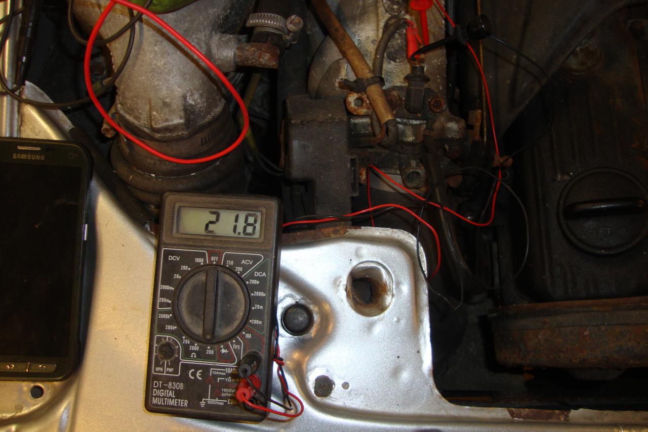

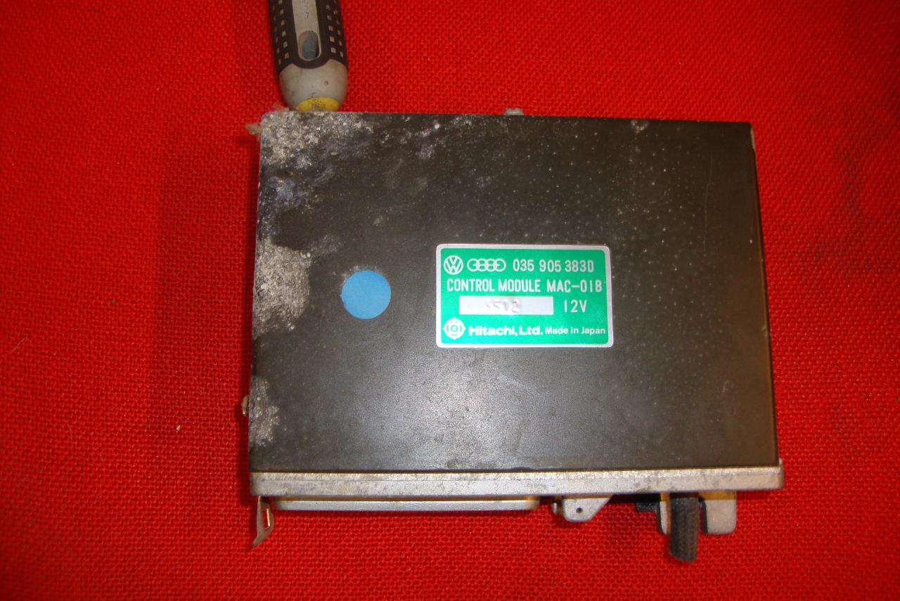

Søren: Tak for links, kan faktisk ikke huske om jeg har hentet de andre endnu, jeg downloader alt muligt fra alle sider jeg kan i øjeblikket om det her, billeder fra renovering osv for at prøve at få bare lidt en ide om hvordan bilen er samlet, og hvor jeg skal være obs ved adskillelse. Meget af bilens interiørsamling ligner jo golf1/2 og bekymrer mig overhoved ikke, det er alt det specifikke ved quattro jeg intet aner om og der er vælger jeg at sidde lidt foran skærmen inden vi splitter noget ad. Tiden må vise om udfordringen er større end evnerne

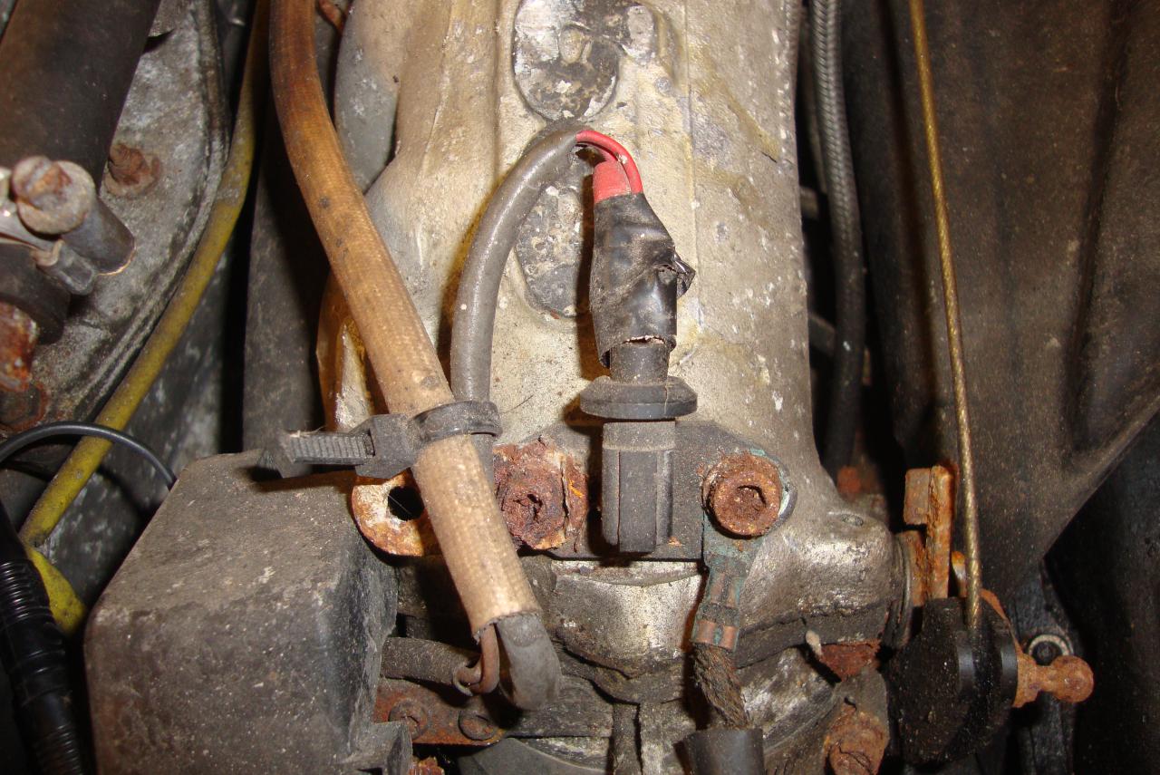

Føleren ser vidst ok ud
- Det starter godt, tapede ledninger, loddede stikben
- DSC07343.JPG (178.88 KiB) Vist 28407 gange
- 18ohm med det rigtige, 20ohm med børnehavemåleren
- DSC07344.JPG (127.22 KiB) Vist 28407 gange

Re: 1984 Audi quattro
Du kan ikke måle den sådan, du måler også ECU'en med
http://audifans.com/mirror/www.isham-re ... 01pin.html

Ups glemte at sige at MAC-01B er taget ud af stikket. My bad. Så medmindre der er en kortslutning i ledningerne kombineret med defekt sensor at så burde den vel virke? Ellers burde man vel kunne give den forsigtigt med en hårtørrer og se om den ændrer værdi? Den står og svinger omkring 20ohm på det rigtige multimeter ligenu

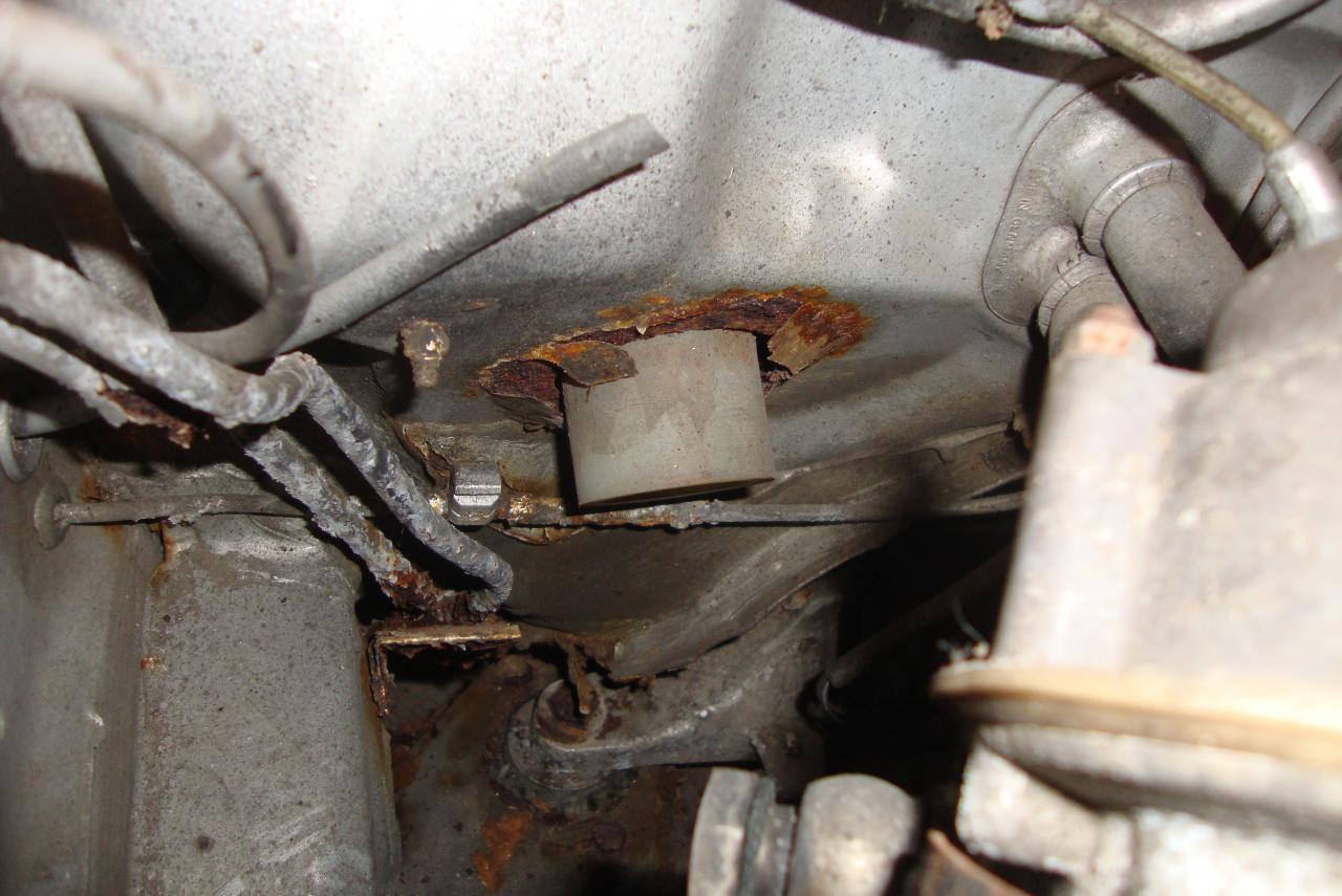

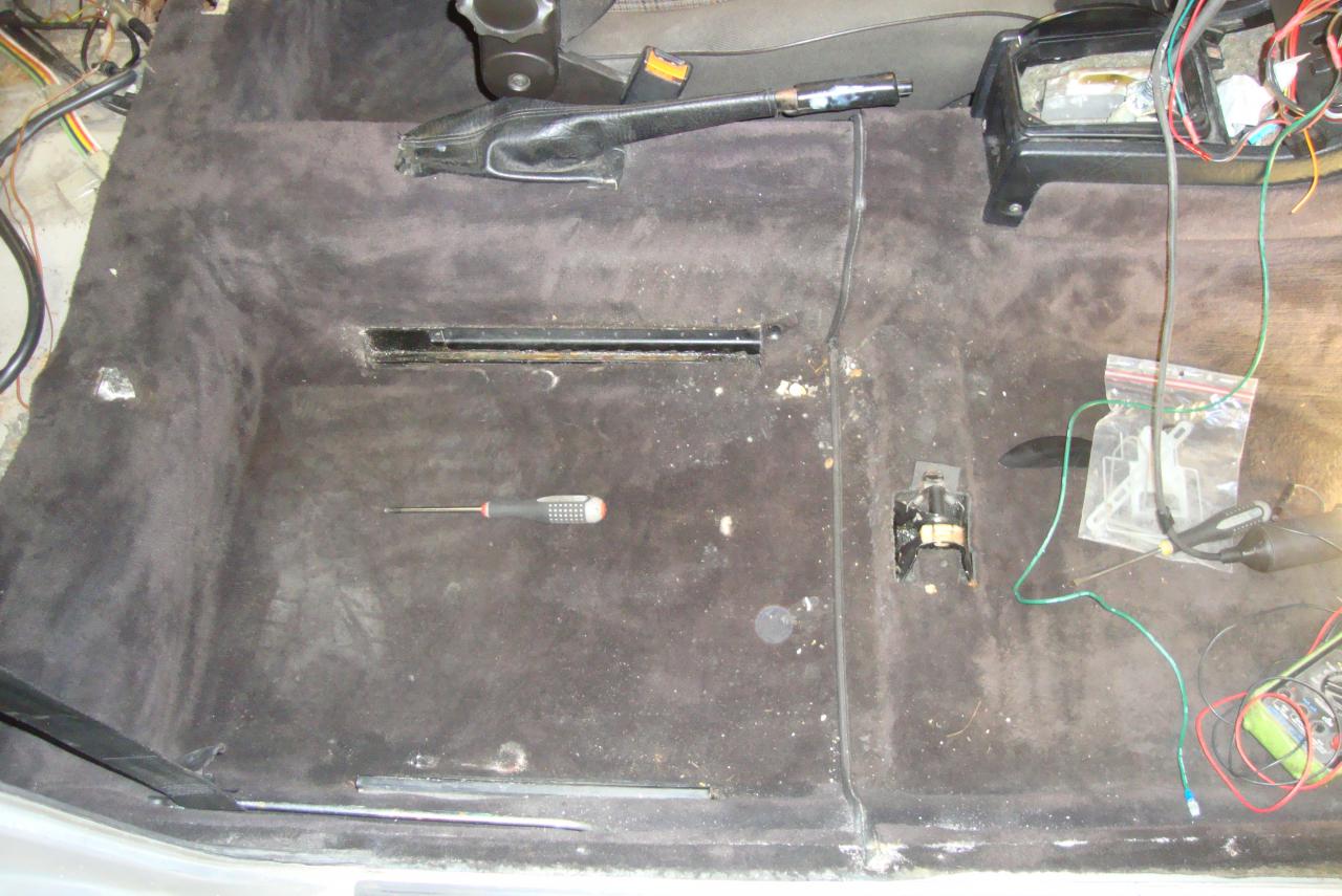

Nu jeg har gang i dig så må du lige svare for om det her er originalt eller bare "originalt".
Under demontering af handskerummet i forsøg på at rydde op i eftermonteret anlæg faldt jeg over det her. Havde godt undret mig over det utroligt underlige rør i motorrummet og den store mængde rust omkring det. Det er tilsyneladende et friskluft fodsystem ala den som sidder i en bus i loftet
Vorsprung durch Frischluft
- mærkelig langt rør med meget rust omkring. Hvad mon det er
- DSC07345.JPG (129.29 KiB) Vist 28354 gange
- Dejlig kold fodluft med motoros
- DSC07346.JPG (110.35 KiB) Vist 28354 gange

Så måler du på pin 18 og 19 i stikket... ?Herpes skrev:Ups glemte at sige at MAC-01B er taget ud af stikket. My bad. Så medmindre der er en kortslutning i ledningerne kombineret med defekt sensor at så burde den vel virke? Ellers burde man vel kunne give den forsigtigt med en hårtørrer og se om den ændrer værdi? Den står og svinger omkring 20ohm på det rigtige multimeter ligenu
Det link fra før - der er beskrevet alle måleværdier i stikket til ECU'en så du kan finde evt. kortslutninger i ledningsnettet.
20 ohm i dette vejr er vel OK... IAT'en har alligevel ikke nogen betydning under 1,1 bar ladetryk, det er først over 1,1 bar at tændingen reguleres.
Tændingen er forøvrigt super nem at justere. Remhjulet skal passe mærker med ventildækslets kant og fordeleren skal stilles så mærket passer med rotoren. Tippen på rotoren er også bredere end normalt - men det opdager du når den ikke kan komme over 4.500 RPM.
Også en af grundene til det er vigtigt kun at fodre motoren med 98 oktan. Det er set før at ventiler og stempeltoppe er "forsvundet" fordi man har brugt lavere oktan.
Hvordan ser "skum filteret" ud på slangen til MAP sensoren (sidder i ECU'en)?
Filteret sidder der for at holde evt. benzindampe ude af MAP sensoren (200 KpA), det er typisk derfor de dør...
Ny MAP sensor kan skaffes gennem ULI på quattroforum.ch - originale har været NLA siden dag 1 - har aldrig været en reservedel.

Uden bankefølere... Old School... justeres til ca. 1,5-2% CO med et fuel tryk på 5,85 bar.svan skrev:Mere mere.......

Søren: misforstod dig første gang, målte henover sensoren første gang med boksen frakoblet. Har lige prøvet at måle mellem pin 18-19 og der er 230kohm, så der er nok en dårlig forbindelse ind til boksen. Så sensoren virker nok men ledningsnettet gør ikke. Må vente til jeg får indsugningsslangen af og prøve med en hårtørrer og se om værdien målt direkte på sensoren stiger/falder.
Btw så tror jeg ikke der er noget filter i holderen. Prøvede at skille den ad men turde ikke at bruge mange kræfter på det gamle plastik.
Til gengæld tog jeg en hurtig kigger ind i boksen, da der var tegn på vand på ydersiden. Den ser fin ud, det ser ikke ud til at være kommet ind på oversiden. Skiller ikke mere ad herude, skal den yderligere inspiceres ryger den med på arbejdet.
Fik min golf væk idag så nu kan døren endelig åbnes helt og er godt igang med at skrue ud, så tæpperne kan komme ud og jeg kan komme ind i A-stolpen. Der er skum oppe i stolpen næsten oppe ved bunden af ruden, det skal væk, da de ofte holder på vand

Ben 18 og 19 i ECU stikket på ledningsnettet... Hvis du måler på 18 og 19 på ECU'en så måler du over en 1N750, et par kondensatorer og en modstandsbro...
Jeg har prøvet at indtegne kredsløbet i LTSpice IV (elektrisk computersimulering) men bliver nok nød til at rive ECU'en ud for at få de rette komponentværdier - de står ikke alle på det diagram jeg har... Det hele ender i en kombineret CPU/AD converter (Hitachi HD46506) som er ret sjælden.
Åh gud, jeg har så meget info spredt over 3 computere - bliver seriøst nød til at få styr på det. Nå ja og dumps af flere spændende sites, hvis de nu skulle blive lukket ned
Forresten, den sorte klods med det hvide stik er MAP sensoren.
Min ECU (MAC-01A) er lettere modificeret med en 250 kPa MAP sensor.

Endnu en af disse unyttige ting jeg har gemt... MAC-02 = MAC-01 + Katalysator, sådan ca... Programmet i den kan være lidt ændret.

Vi taler stadig forbi hinanden. Har ikke målt på ECU eller på ledningsnet med ECU på.
Målinger på pin 18-19 i ECUstikket er foretaget med IAT på i modsatte ende.
Måling på selve IAT er med ECU frakoblet, så modstanden i ledningsnettet er ved denne måling ikke eksisterende såfremt der ikke er overgang i ledningsnet mellem de 2 ledninger. Og tilsyneladende må ledningsnet være afbrudt på midten et sted, da der er 20ohm direkte henover IAT ben, så burde der være lidt højere modstand mellem ben 18-19 og her er der 230kOhm.
Har 2 switche på gasspjæld hvor der er ledninger irret over også, så der skal nok skiftes ledninger helt ind til ECUstik på det meste når vi kommer så langt.

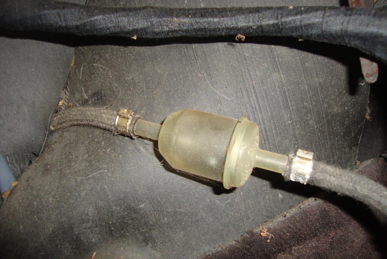

MAP sensoren havde jeg fundet. Ser det ikke ud som om filteret mangler i holderen?
Nåede at få sæder ud og bagerste tæppe ud og skum ud inden aftensmaden, begge tæppelister er irret over ved tæppesamlingen. Bunden indvendig bagi så overraskende god ud. Billeder følger

Oooohh... Ikke godt... Hvordan kan 20 ohm blive til 230 kohm ... I smell a ratHerpes skrev:Vi taler stadig forbi hinanden. Har ikke målt på ECU eller på ledningsnet med ECU på.
De to switche på gasspjældet er idle switch og WOT switch.
Inden du klipper alle ledninger så prøv lige målingerne på denne side
Ledningsdiagram (vejledende
http://audifans.com/mirror/www.isham-re ... index.html
Bare vent til du skal have Patrizia til at sige noget ...

Heh læste godt første link i går og studsede over at der var fejl i farvekoden på den ene switch i Audis egen dokumentation.
Klipper ikke noget over endnu. Prøver at komme så langt som muligt mens det sidder sammen. Legede lidt med gasspjæld i dag og nederste switch bliver aldrig aktiveret når spjæld slår tilbage. Den virker fint når man lige påvirker den med en skruetrækker, skal selvfølgelig have målt om der er gennemgang i også, men det lader til der er ret mange fejl i det her ledningsnet.
Speaking of rats eller næsten da. Har fundet flere "nøddeskaller" i bilen men ingen muselort. Så forhåbenligt er det kun ejeren der har været glad for nødder. Der er også cigaretskodder nede i selve gearskiftemekanismen

Øhm... Jeg mener der er skumgummi i mit filter men det de har på Audi Tradition Shop er klart...
Kraftstoffkondensator
Varenummer 055 131 527 ... 8,03 Euro.
https://trshop.audi.de/konakart/AddToCa ... odId=35166
